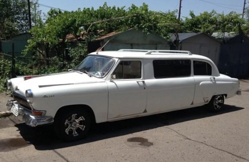

Евгений В писал(а): 25 апр 2019, 19:08 ЗИМ из Победы делать экономически нецелесообразно: у них даже колеса разного размера. Там, верно, только двигатель как-то можно использовать. Но двигатель при таком объеме работ лучше сделать заново, чем брать за основу то, что было в Победе - тот двигатель весьма далек от совершенства. Впрочем, так со всеми узлами.
А сплав ЦАМ вообще неизвестно как паять. Температура плавления у него 380°C, а значит, твердыми припоями его не спаять. Только оловянными, но это будет непрочно. Наверное, можно клеить суперклеем.
Мне кажется, это технически невозможно. Ни одной общей кузовной детали. Ни одной в салоне.

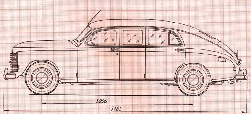

Так в том то и дело, что для ЗИМа вся конструкция кузова будет создаваться с "НУЛЯ", в качестве комплектующих будут использоваться двигатель, элементы подвески и т.д. по мелочи (Фары, петли и т.п.). А на все остальное: "Ручки то-вот они!" :lol: :lol: :lol:
А про Концепт ГАЗ М20 "Лимузин", все идентично стандартной "Победе", за исключением вставки удлиняющей кузов.
Вопрос то стоял в следующем-чем паять/варить данный металл?

Я не совсем понимаю идею использовать кузов Победы. И почему его надо варить или клеить, если оригинальные датали скрепляются резьбой?
Уж если умудриться переформовать (можно только перелить, такт как силумин хрупкий, а проще сразу отлить нужные формы) кузовные детали, то уж с креплением точно проблем не возникнет.
И где брать пластиковые детали?
В общем, проще все сделать с нуля.

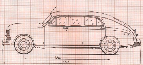

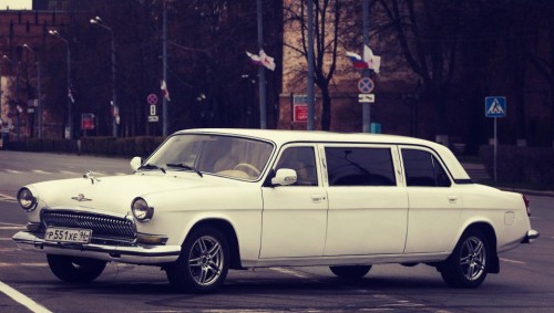

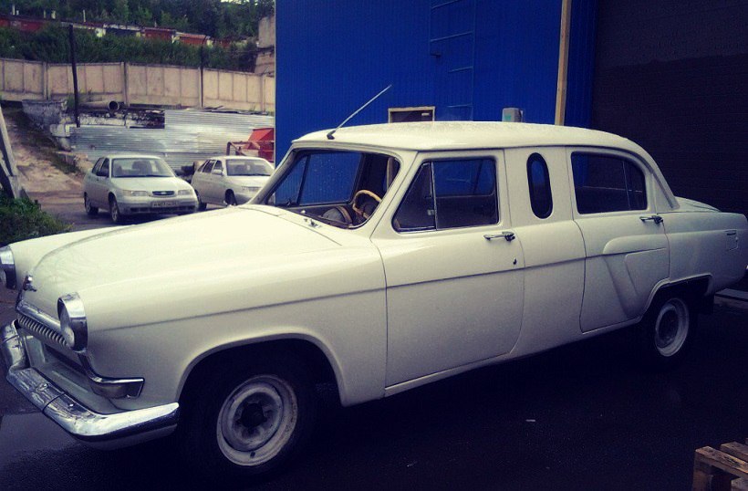

И металл и пластик все отливается самостоятельно по мастер моделям. Вот именно мастер модель и необходимо скрепить "намертво". Что бы уже спокойно отливать хоть в металле, хоть в пластике.
А кузов победы удлиняется для параллельной модели Концепта "Лимузин". Как бы по Русски объяснить, на фото что выкладывал ранее разрезал кузов для "Вварки" так называемой вставки салона.
Что бы было понятнее, собираться будут обе модели параллельно : ЗИМ 12 и ГАЗ М20 "Лимузин".
И салон от обычной Победы ничем не отличается кроме большего пространства
Вот так это делали конструктора на заводе

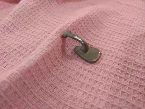

У меня все проще, использовал передние ковры, любезно предоставленные коллегами:
Пригодились вырезы под салазки и винты, а также конусы под тоннель. Выход подсказал, как всегда, Джонни :mrgreen: :mrgreen: :mrgreen:
На этом месте должны были быть светодиоды:
И исчо деталька, пробку любезно предоставил Роман Шурпик, спасибо ему:

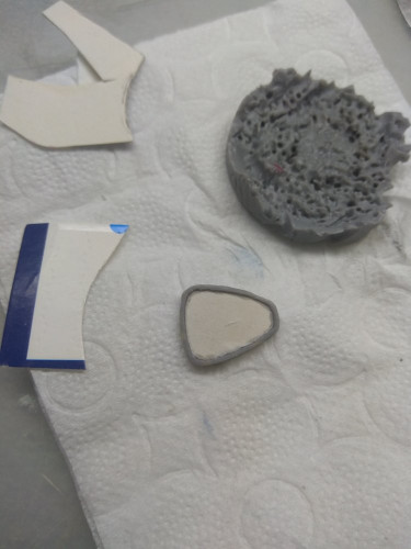

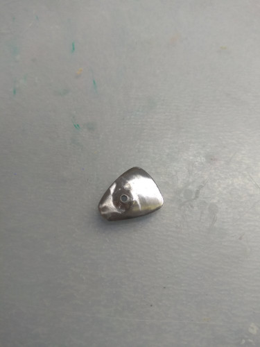

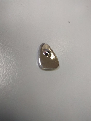

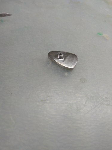

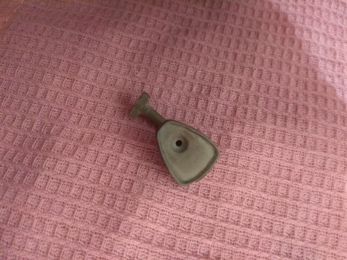

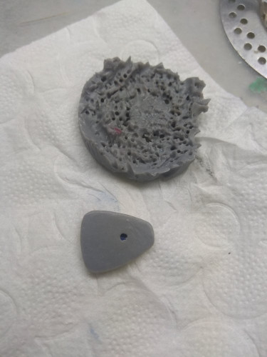

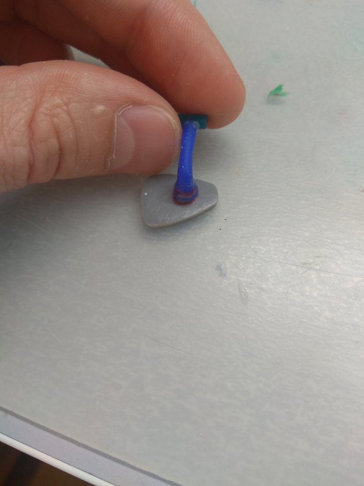

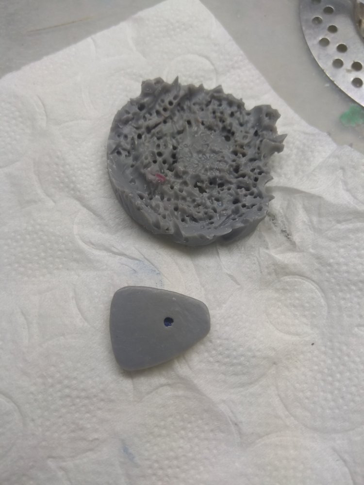

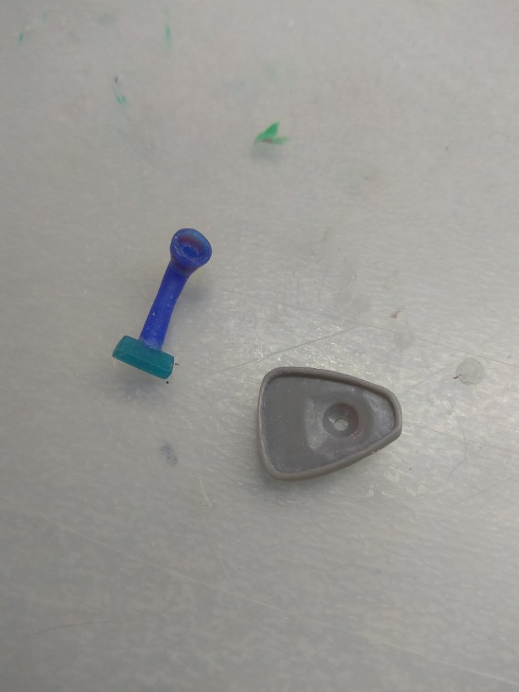

Хочу сделать зеркало заднего вида.
Роман Михайлович Шурпик
Сообщения: 202
Поблагодарили: 194 раза
Сообщение Роман Михайлович Шурпик » 03 авг 2019, 09:25
Не знаю, попал я в маштаб или нет,
Не нашел размеров.
Осталось обработать
Сообщения: 202
Сообщение Роман Михайлович Шурпик » 03 авг 2019, 09:27
Сообщения: 202
Сообщение Роман Михайлович Шурпик » 03 авг 2019, 09:33
Предварительная шлифовка и полировка
drifter
Сообщения: 160
Откуда: Томск
Поблагодарили: 78 раз
Сообщение drifter » 03 авг 2019, 14:26
Останется наклеить наклейку на лобовое горкиклассик :D
Только на прототипе модели круглое зеркало установлено
Сообщения: 202
Сообщение Роман Михайлович Шурпик » 04 авг 2019, 16:42
drifter писал(а): 03 авг 2019, 14:26 Останется наклеить наклейку на лобовое горкиклассик :D
Захотелось сделать именно такое
