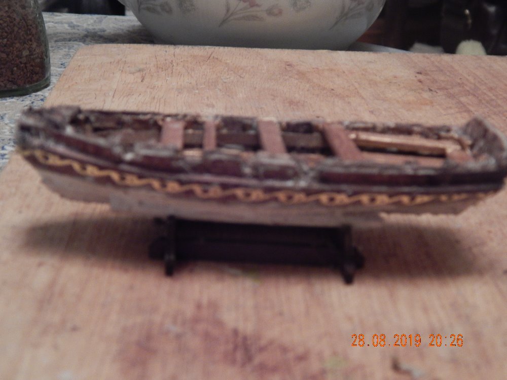

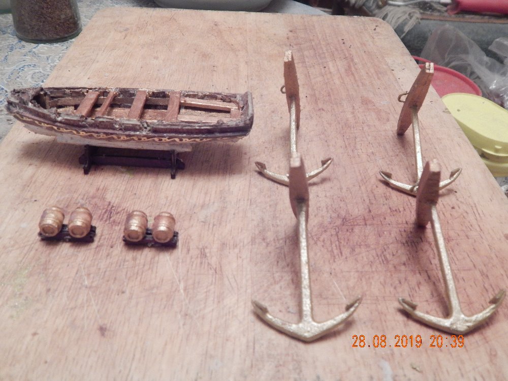

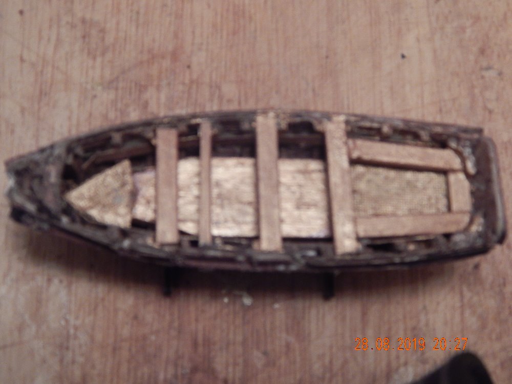

ПРОДОЛЖЕНИЕ.
Длинный и сухой текст - трудно читать. Поэтому я свой пост решил разделить на две части.
И так... Мне кажется вам в первую очередь нужно обратить внимание на днище вашей модели. Обтачивание днища после шпаклевки очень трудная и грязная работа. Но пройти это нужно. Сначала в подготовке нужно устроить рабочую подставку. Лучшая в этом случае работы подставка - это сложенный в несколько раз мягкий материал. Как пример постиранный мешок. На него удобно укладывать на борт модель. Инструмент - это шкурник Моделисты его называют - сухарик. Деревянный небольшой брусок с натянутой на него наждачной бумагой. Номер наждака от крупного 40-60 до более мелкого 80 - 120. Обтачивать днище и борта просто нажд.бумагой , держа её в руках- нельзя. Нужно обязательно н.бумагой закрепленной на бруске! Иначе поверхность будет неровной. Вычистив и выровняв борта и днище модели можно будет подготавливать поверхность корпуса к покраске. Но это уж в следующем посте...
Вопрос о палубах корабля. Я не знаю , не вижу качество приклейки планок на палубе вашего корабля. Чем вы их клеили, каким клеем? Но процес замены - штука хлопотная. Можно нагревать паяльником или феном, прогревая. Второй вариант - замачивая палубу спиртом укладывая тряпки смоченные в спирте. Третий вариант. Если старая палуба хорошо проклеена, можно новые планки настилать прямо на старое покрытие. Четвертый вариант. Можно не менять все покрытие палуб, а зачистив палубу мелконажд. бумагой отморить морилкой добиваясь одинакового цвета для всех палуб. Должен предупредить: Дело капризное. От мастера все операции с палубой зависят не более 30-40 процентов. Очень многое зависит от удачи. Так что возможен вариант, что в конце, качество будет даже хуже чем до начала операций. Из древесины лучший материал на палубу - это - тик. Его поставляют - китайцы. Но в принципе это не критично. У нас патворк на палубу предложил по моему просто липу. Удачи Вам!

Re: Повелитель Морей от Юрия
Печальное зрелище...
Неужели автор не видит какую откровенную фигню лепит? ЭТО уже ни чем не исправить...
Те, кто пытается как-то похвалить/подбодрить, оказывают медвежью услугу. Автору может показаться что у него действительно что-то получается...это самообман. Можно сказать что типа это первый, будьте снисходительны.. Да тут почти у всех первый, но такого убожества ни кто не допускает.
Вы свой труд научитесь уважать. Мне сложно понять для чего лепятся какие-то куски, для чего лепятся криво откушенные рейки, оставляются щели..Это же всё видно при работе..
Уж простите за прямолинейность..
пс..не мог не добавить про корпус. Автор, Вы где подсмотрели такую "лепнину" на корпусе? Мне всегда казалось что днище у кораблей гладкое с плавными обводами. Даже не предлагаю зашкуривать - на общем фоне это бесполезно.
Добрый день!Анатолий Осипов писал(а): ↑29 авг 2019, 00:27 -Печальное зрелище...
Те, кто пытается как-то похвалить/подбодрить, оказывают медвежью услугу.керва писал(а): ↑28 авг 2019, 11:53 -Вы несете ответственность перед вашей семьей за те использованные деньги , которые потратили за журнал-патворк. Поэтому исполнение любых советов, новые приобретения деталей к своей модели нужно рассматривать под этим углом, а не по тому что думает Иван Иванович где то со стороны.
Анатолий , извините меня но я думаю - вы не правы! Я согласен с вами, возможно Юрий выбрал не посильную для себя ношу! Но давайте заглянем в уже прошедшие в нашей жизни года! С января 2016 года уже прошло уже три с половиной года. Истрачены огромнейшие , особенно для средней полосы России деньги! И вы говорите "фигня!" И почему то вы решили что это уже не исправить! А нужно ли это исправлять? В принципе автора устраивает его модель. Он не предлагает её купить у него. Он любит её и им движет такая же мечта как и вас и как меня, как и многих на этом форуме коллег, построить модель красивейшего и почти сказочного корабля, национальной гордости Великобритании. За плечами Юрия так же как и любого из нас строительство модели с его победами и конечно ошибками. Слово - обоюдоострое оружие. Оно может вдохновить но может и убить человека. Юрий обратился к нам, прежде всего за советом, как далее вести это строительство а не за отрицательной оценкой. От нас с вами - форумчанами будет зависеть закончит ли свою модель Юрий или забросит её в дальный угол своей квартиры... А всего то, всего это для нас так малое! Будем ли мы иметь еще одного коллегу - моделиста в будущем или потеряем его сейчас! Удачи Вам и конечно Здоровья!

- После укладки планок на палубу модели. Покрытие аккуратно обтачивают мелкозернистой нажд.бумагой, сметая кисточкой и убирая пыль с поверхности палубы. Палубу циклюют спец.инструментом. и покрывают на два три раза прозрачным акриловым лаком. Просушивают между слоями лака. В последнее время в место лака часто применяют декоративные масла (Тунговое, датское и т.д.)Что бы лакированная поверхность не портилась в дальнейшем её нужно защитить от пыли, стружки ит.д. Наклеивают малярный скочь. Обычный, малярный обычно низкого качества. Нужно покупать дорогой Лучше всего модельный. От японской фирмы Тамия. Обычный малярный часто оставляет на поверхности грязные пятна или приклеивается "намертво" при снятии отдирается и часть лака с поверхности палубы. В мои юные годы, мы пользовались обычными масляными или нитрокрасками. Для того что бы защитить поверхность не достроенной модели на поверхность наклеивали газетную бумагу , наклеивая обычным заваренным клейстером. А после того как приходило время снять бумажную защиту, мы просто бумагу отмачивали теплой водой. Получалось не плохо, но как поведут себя современные акриловые краски - я не знаю, нужно предварительно потренироваться на "кошках". Во время строительства модель от лишней пыли ну хотя бы окрашенное "брюхо" нашего корабля , обвернув его тончайшей пищевой пленкой "стречь" Пленка эта сама притягивается к поверхности модели. Но все же для надежности в нужных местах её не плохо вы и закрепить вбивая в незаметных местах мелкие гвоздики или булавки. Не плохо бы защитить модель во время постройки, соорудив из тонких брусков аквариум и обтянув его полиэтил.пленкой. Вот наверное и вся защита! Ну и конечно после окончания строительства - нужен самый добротный вариант защиты - это стеклянный колпак или витрина. Пыль вездесущна! Без защиты жизнь модели скоротечна 1,5 - 2 года не более! Удачи всем и конечно Здоровья! .
