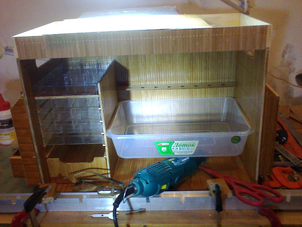

А вот моё рабочее место.

Сообщение Сергей Петрович » 17 окт 2019, 20:44
Темновато!
А что лежит деревянное на правой стороне!
Сообщения: 317
Поблагодарили: 140 раз
Re: Сборка «Повелителя» - общий раздел
Сообщение skodovod » 18 окт 2019, 05:27
Сергей Петрович писал(а): ↑17 окт 2019, 20:44 Темновато!
Да это подставка самодельная, просто все пока сложил внутрь, места не много, а сверху стапель самодельный, в работе пока не опробовал, как буду солей - рояль собирать - обязательно опробую.

Сообщение skodovod » 18 окт 2019, 05:51
skodovod писал(а): ↑18 окт 2019, 05:27
Вот получше фото

Сообщение Сергей Петрович » 18 окт 2019, 10:43
К низу органайзера приклейте пять ластиков школьных толщиной 8 мм.

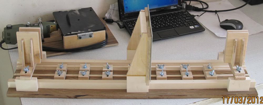

skodovod писал(а): ↑18 окт 2019, 05:51 а сверху стапель самодельный, в работе пока не опробовал
Я пользовался таким стапелем. В работе есть некоторые нюансы.
1. Прежде чем зажимать киль, выставьте одну сторону держателей киля, и держателей штевней по линейке. На стапеле потом это сделать сложнее.
2. Зажать киль прочно в держателях проблематично. Во первых не очень удобно, во вторых прижать упоры с некоторым натяжением руками не удастся. Я поджимал упоры к килю ручными тисочками и зажимал гайки. Но у меня был не широкий киль - 3см.
3. Даже если вы справитесь с первыми двумя пунктами, в последствии вас ожидает ещё одна неожиданность - модель пытается выскользнуть с основания при малейшем наклоне. Я успел поймать. При установке стапеля с моделью на полку, наклонил стапель, и вся конструкция "поехала". Решил проблему креплением нескольких зажимов киля к основанию. Я крепил сначала шурупами, потом переделал на более сложную систему. Как сделаете вы - ваш выбор. Обращать или нет внимание на мои замечания тоже дело сугубо личное.

Спасибо за ваш совет, учту перед началом работы, но думаю не скоро ещё с повелителем работаю.А вы какого плана стапель использовали, есть фото или чертежи вашего стапеля? Если можете поделитесь, на стапеле буду делать впервые, все делал на коленке

skodovod писал(а): ↑18 окт 2019, 19:01 А вы какого плана стапель использовали, есть фото или чертежи вашего стапеля?
Чертежи этого стапеля брал из интернета. Они много где есть. Есть на верфи. В сети ходят под названием польского стапеля. он состоит из основания с направляющими рейками, зажимы штевней, зажимы киля и приспособой для перпендикулярной установки шпангоутов. Именно эту линейку (для установки шпангоутов и видно на вашем фото). чертежи где-то должны быть. Они из сети в PDF, но я делал собственные в автокаде, просто для проверки и чтобы понять как работает стапель. Оснований у меня 2. Одно 700мм, второе 1200-1300 (точно надо идти мереть). Маленький делал еще для Баунти, но он оказался коротким, штевни зажимались на самом краю, и я сделал длинное.
Вот картинки из сети. У меня именно такой, а у вас?
Стапель поляки.

Сообщение skodovod » 18 окт 2019, 20:23
Oldman писал(а): ↑18 окт 2019, 20:09
Я как раз с польского и брал вроде
