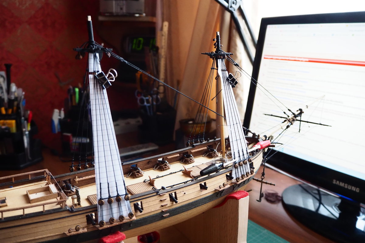

Владислав Комаров писал(а): 02 фев 2020, 22:38 Доброго всем времени суток. Вот уже несколько дней выбленки вяжу. Всё что то не то и не так. И наконец то вроде как получаться стало.
- Ворсты в верху и с низу и кусок этого картона дадут как раз ту жесткость всей конструкции вант нашей модели, убережет вас от ошибок. Удачи Вам! Мой поклон вашим домашним!
[/quote]
Здравствуйте Влад!
Возвращаясь к старому нашему разговору посылаю вам фото из интернета. Здесь, по моему мнению , автор фото удачно подготовил и расположил свою модель, для того чтобы с максимальным удобством вязать выбленки на обоих мачтах своего корабля. Есть и картон и ворсты...
