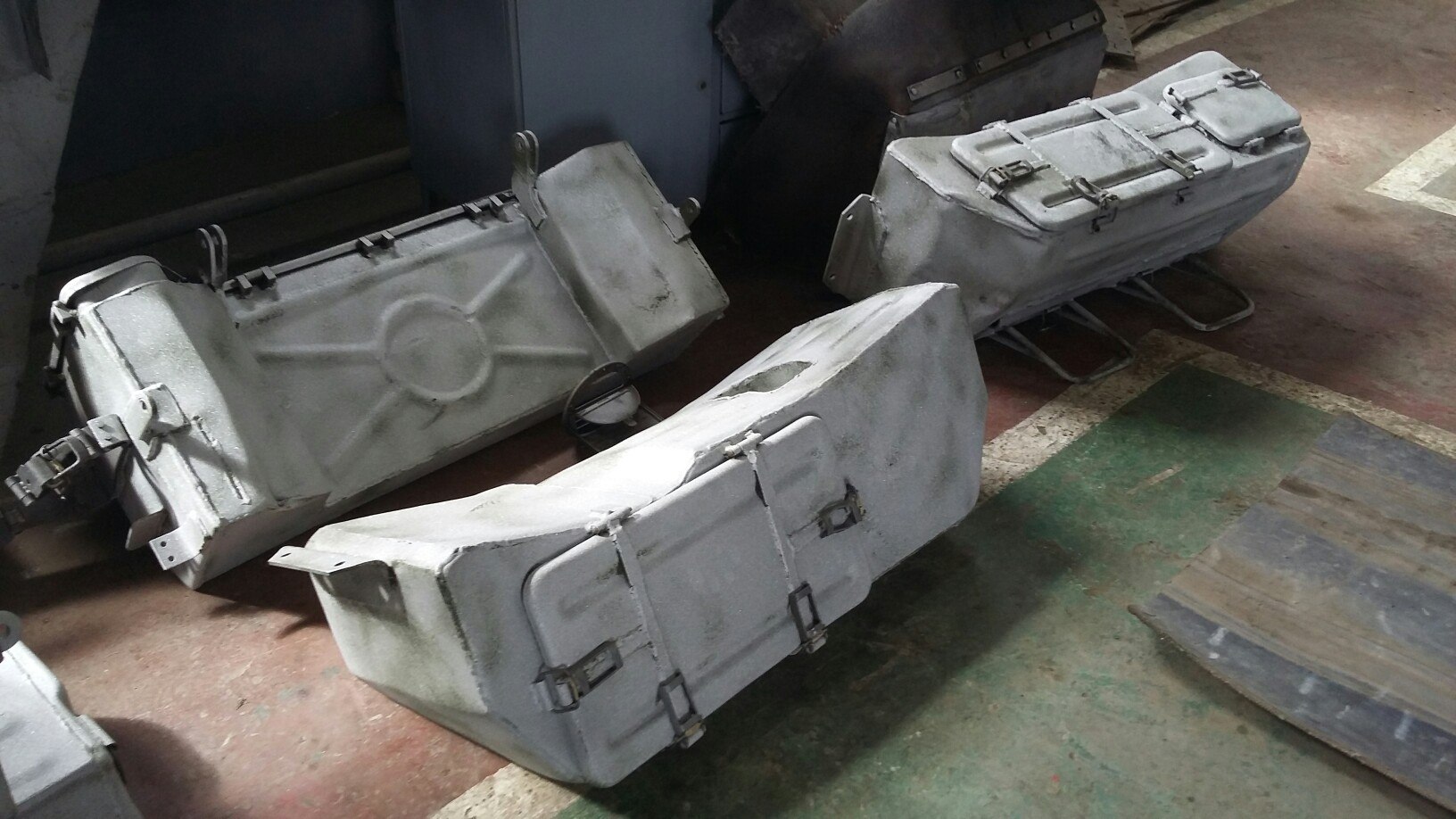

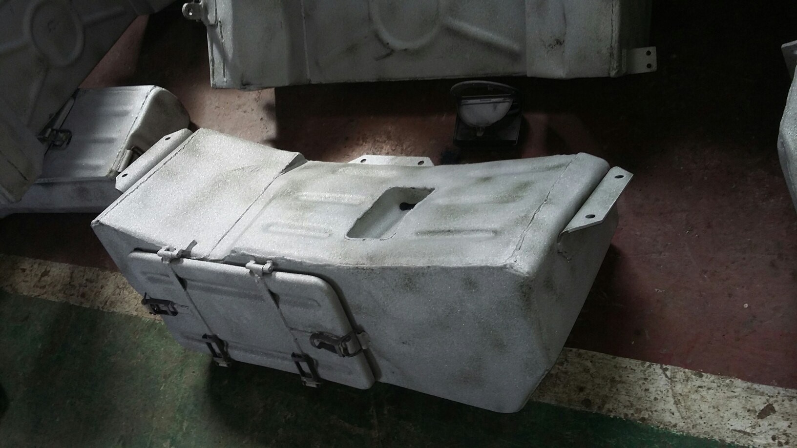

В общем вот ящички
А тут только левый ящик, хорошо видно вырез в ящике под рим.
ящики 005.jpg (225.36 КБ) 11319 просмотров
Тут все три ящика
ящики 009.jpg (242.99 КБ) 11319 просмотров

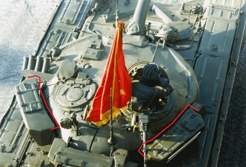

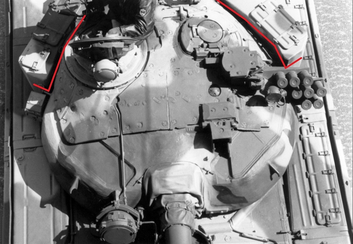

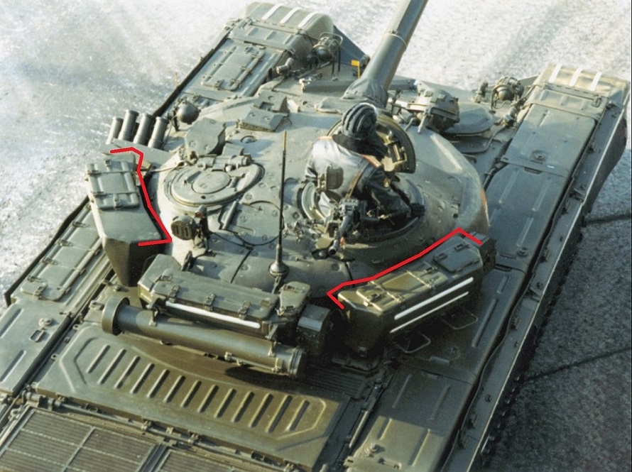

На данном фото видно что ящики выполнены зеркально

А реально всё проще, на правом ящике спиливается малый люк и ставится на левую сторону.

lomik писал(а):На данном фото видно что ящики выполнены зеркально
Получается, что можно ещё один правый ящик просто поставить на левый борт?
Плыли,плыли и у....лись!
lomik
Сообщения: 114
Поблагодарили: 41 раз
Re: Моддинг танка
Сообщение lomik » 27 янв 2016, 19:59
Да, и это будет правильно, ориентироваться нужно на фото реальных танков.

Ещё

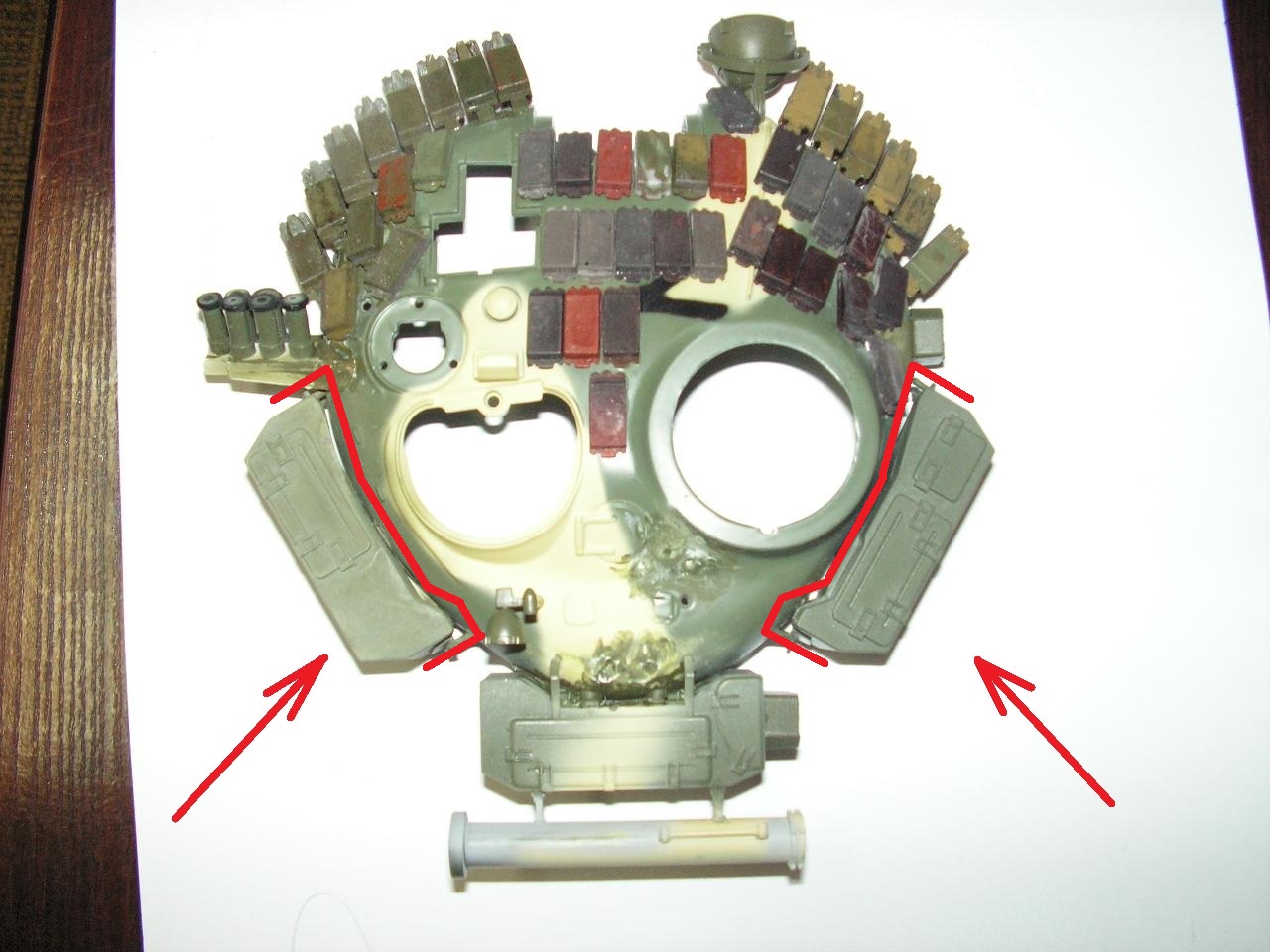

lomik писал(а):Ещё
Значит я был не прав, когда говорил, что они зеркальны. Но я был прав, в том, что говорил - внутренний профиль ящиков сделан так, что бы они не упирались в крюки для подъема башни. И видно, что задние крюки на нашей башне стоит почти зеркально. А вот на фотографиях - нет. И поэтому башенные ящики - левый и правый - одинаковы.

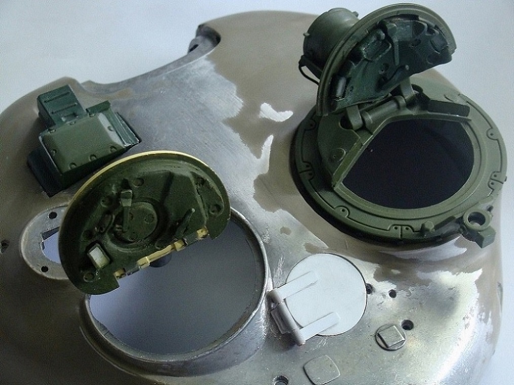

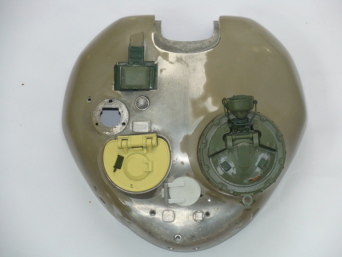

вот мой вариант крепления прожектора луна Изображение Изображение Изображение

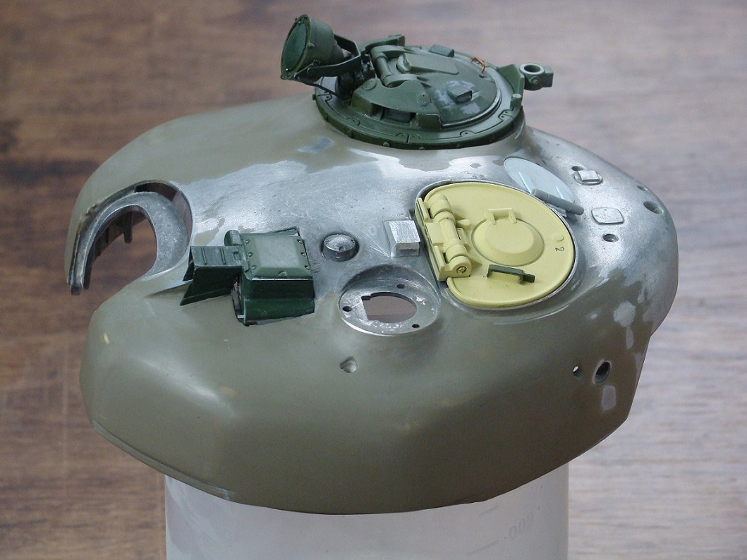

ну и то что на данный момент мною сделано Изображение Изображение
evgen
Сообщения: 36
Зарегистрирован: 27 янв 2016, 12:19
Поблагодарили: 9 раз
Re: Моддинг танка
Сообщение evgen » 28 янв 2016, 21:16
масо писал(а):ну и то что на данный момент мною сделано Изображение Изображение
Очень понравилась работа над геометрией башни под т-72Б. Расскажи пожалуйста подробнее как делал, примерно на какую толщину увеличивал фронтальную часть башни и какие материалы использовал, тоже как раз хочу эту же версию делать.
