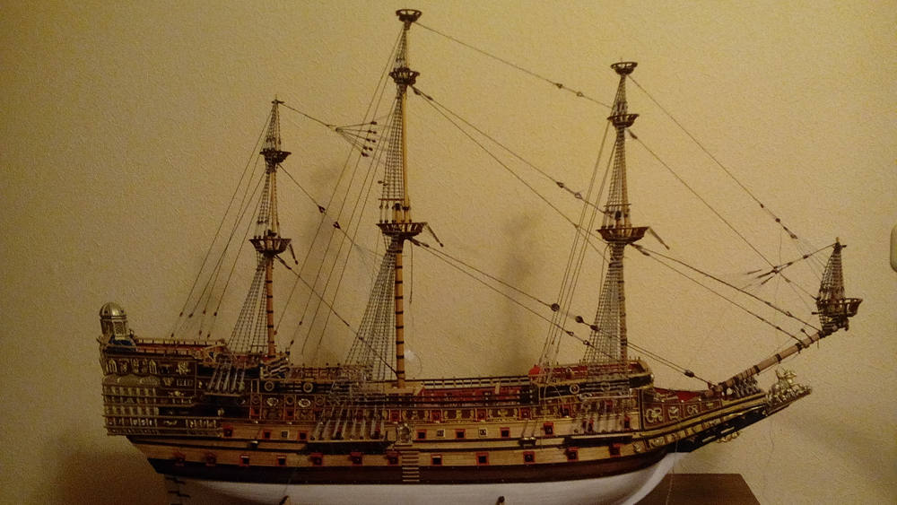

Сообщение vikar » 18 фев 2020, 16:23
Владислав Комаров писал(а): 18 фев 2020, 06:16
vikar писал(а): 17 фев 2020, 17:22 Совсем скучно стало на форуме.
Здравствуйте. А у меня сборка встала, дела домашние как цунами накрыли.
Да,сочувствую вам,это общая "беда". Ситуация знакомая, выручает в основном только зимняя,долгая ночь.
С уважением vikar

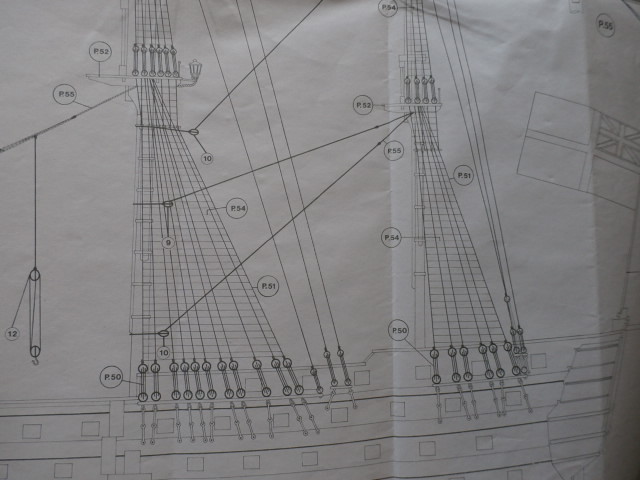

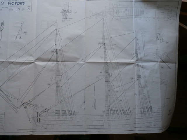

Я нырнул в старые свои запасы чертежей. Решил сфотографировать интересующие нас с вами узлы стоящего на паруснике такелажа. Я думаю , что просто привязать веревочку за пусть и надежный и исторической конструкции кнехт вас наверняка устраивает мало. Надо что то более убедительное. Возможно мои чертежи вам и подскажут своё решение.Хорошая книга немца Марквардт К Х "Рангоут, такелаж и паруса судов ХVIII века". Немец дотошно перебирает всё что связано с этой темой. Но к сожалению перевод осуществил А.А.Чебан и моя старая голова плохо соображает о чем идет речь на страницах книги. Второй минус это совсем микроскопические рисунки, где что то разглядеть очень трудно. Ах, если бы это был крупный альбом хорошей, качественной бумагой с крупными чертежами и рисунками, книге бы тогда цены бы не было. Из книжки я вычитал что фордуны стали вести к маленькому отдельному русленю, помещавшемуся несколько выше и сзади основного Около 1770 года этот маленький руслень метко названый моряками "табуретка" исчезает, а фордуны крепят на основном удлиненном руслене. Эта книга продается в интернет магазинах, поищите, возможно и найдете. Для судомоделиста это ценное приобретение, все же 300 страниц информации!
Чертежи не большого парусника - бригантины "Феникс"
Re: Рангоут Такелаж
Сообщение керва » 21 фев 2020, 14:16
ПРОДОЛЖЕНИЕ.
так выглядит система натяжки фордуна грот-мачты "Меркурия"
Чертеж брига "Меркурий"
так выглядит "скамеечка" на Фениксе (фрагмент гл. чертежа модели бригантины

Это уже английский корабль первого ранга "Виктори". Удачи Вам и конечно здоровья!

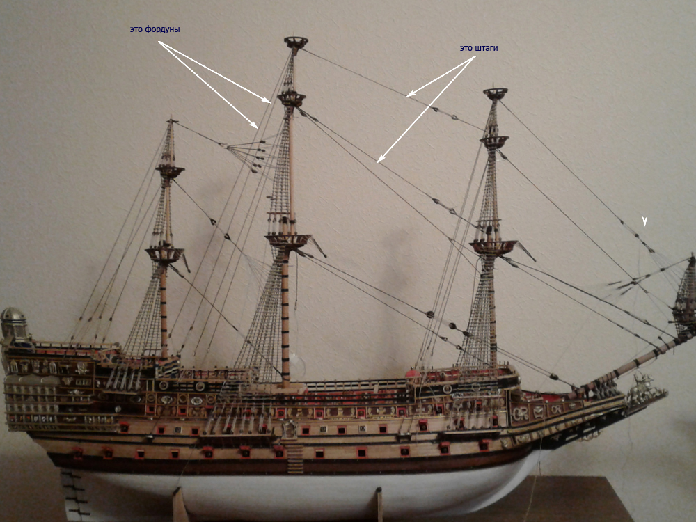

Сообщение vikar » 23 фев 2020, 18:52
P.S. Позвольте, я поясню для несведущих о чем в посте идет речь: Фордуны - это специальные ванты-оттяжки, не позволяющие мачте упасть вперед.
Удачи Вам и конечно Здоровья!
[/quote]
я не сведущий... Фордуны - это специальные ванты-оттяжки, не позволяющие мачте упасть вперед.но на фото \ниже\ оттяжки не дают упасть назад...
[/quote]
Вот так это выглядит.
Последний раз редактировалось vikar 23 фев 2020, 19:14, всего редактировалось 1 раз.
С уважением vikar

1.Вопросы у меня к вам: С какой целью ДеА накрутили отверстия на руслених площадках - на кормовых по одному отверстию а на фок и грот по два?
2. Что посоветуете? Обзаводиться "скамеечками" для фордунов на все мачты? Или другой вариант: Для грот-мачты будет очень длинный руслень из за площадки, которая об"единяется с площадкой "королевских" ворот, возможно на конце оформить место для наших фордунов? Мне очень понравилось устройство натяжки фордунов "Меркурия". Может его то и устроить у себя на руслене грот-мачты? ( Но не вязать же "бантиком" фордуны к поручням! )
3. Чисто профессионально (как судомод.) какое решение после нашего разговора приняли Вы? Разговор всё о тех же фордунах на своём корабле? Удачи Вам! Но конечно прежде всего Здоровья!
Re: Рангоут Такелаж
Сообщение керва » 24 фев 2020, 16:37
vikar писал(а): 18 фев 2020, 13:47 Моё послание к Вам из той же рубрики "Как ваше мнение??"
На первый вопрос я нашел ответ Это из той же оперы. (Журнал № 131) Разработчики предлагают закрепить шкотовые углы нижних парусов при помощи шкотов за дыры в русленевых площадках нашего корабля. Так что вопрос с повестки снимается. Остается найти более приемлемый, по крайней мере для меня ответ... Удачи!

Приветствую вас Сергей Николаевич, и поздравляю с днём СА и ВМФ!! Да сейчас я пожалел, что сразу не завёл свою ветку в форуме , было бы проще общаться, а сейчас уже наверно поздно, хотя........
Отвечу на все ваши вопросы как смогу:
1. Да, я сразу, ещё до установки русленей, обратил внимание на эти дырки.Мне это понравилось, потому что я тогда планировал устанавливать грузовые тали для подъёма и спуска шлюпки.Сейчас уже для этой цели. я установи и завёл на топы мачт мачт-тали,поэтому отверстия эти мне не понадобились.
2.Я бы посоветовал ставить отдельные руслени для фордунов. Во первых, при размещении на вантовых русленях перекрываются ПП ( бывает что и сразу два), а для фок и бизань м. фордуны могут задевать за край марсовых площадок. А для бизани ещё и трудно найти место для крепления ходовых концов
3.Я прислушался к вашим советам и решил сделать по "уму". Для фордуна фор - бом-бр.-ст. удлинил соответствующий существующий руслень, крепление блока фордуна горт - бом-бр.- ст. решил разместить на вантовом руслене бизань мачты, там у меня уже закреплён фордун грот-брам-ст.

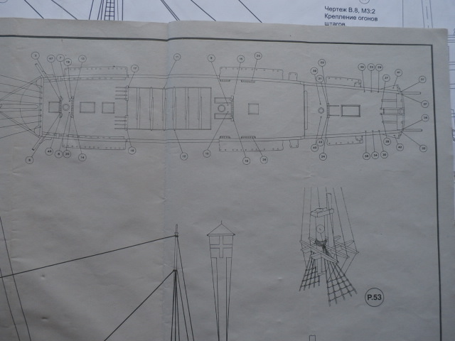

керва писал(а): 25 фев 2020, 12:12 Здравствуйте Виктор Алексеевич!
Сегодня перебирая бумаги раскрыл постер нашего корабля.
Добрый вечер Сергей Николаевич! Спешу исправить свою ошибку, невольно, не по злобе ввёл вас в заблуждение, всё таки фордуны фока-бом-брам-стеньги надо вести и крепить их блоки на носовой оконечности вантового русленя грота мачты. В моём случае (см. фото выше) фордун задевает за марс брам- стеньги. вообщем буду переделывать.В остальном проводка правильная. Насчёт драйрепа не понял, у нас для проводки драйрепа грота , фока реев и рю позади мачт установлены кнехты с двушкивными блоками.Что касается подъёма/опускания реев стеньг там устройства были проще и их ходовые концы шли через "собачью дыру" и крепились либо на марсах, либо на палубе. В литературе в основном описываются драйрепы реев нижних мачт, что касается реев на стеньгах подробных описаний я не нашёл.
С уважением vikar
Re: Рангоут Такелаж
Сообщение керва » 25 фев 2020, 22:58
vikar писал(а): 25 фев 2020, 19:15
Добрый вечер Виктор Алексеевич!
- Просто откройте Постер который подарила ДеА нам в первом номере журнала и внимательно приглядитесь к русленю грот мачты модели ДеА, напечатанном в постере. На фоне темных вант с выбленками на руслене грот-мачты выделяются две ванты с длинными светлыми талрепами Они начинаются от двухшкивного блока блока на руслене и заканчиваются под марсовой площадкой грот-мачты. Точно так же выделяются две светлые ванты и на руслене фок-мачты! А на руслене бизани - только одна светлая. Выделяются они прежде всего очень длинными и светлыми талрепами, где в место юферсов заправлены двух шкивные блоки! Я ни чему не настаиваю, просто думаю , что на первом варианте постройки и обкатки нашего проекта разработчики ДеА установили у своей модели в наши отверстия в русленых площадках эти самые блоки, сфотографировали, но потом пошло что то не так, возможно просто сэкономили уж не знаю. Фотоаппарат же зафиксировал в постере этот вариант, а в журнале, же получилось по другому. Прошло время. Сейчас уже трудно что либо об"яснить человеку со стороны. Но вариант для нас очень интересный и возможно кто либо воспользуется именно этим вариантом. Ну а насчет историчности? Сказать трудно... Чем и прекрасен наш с вами корабль? Чем меньше исторических документов и чертежей, тем больше полета фантазии для судомоделиста! Вы В.А. правы: - "у нас для проводки драй-репа грота , фока реев и рю позади мачт установлены кнехты с двушкивными блоками.Что касается подъёма/опускания реев стеньг там устройства были проще и их ходовые концы шли через "собачью дыру" и крепились либо на марсах, либо на палубе. В литературе в основном описываются драйрепы реев нижних мачт, что касается реев на стеньгах подробных описаний я не нашёл." -
От себя я должен добавить, что сам механизм под"ема должен быть очень надежен. Уж слишком тяжелые нижние реи! Перенос же устройства на руслени, надежен и освобождает судомоделисту место в середине , у мачт, где обычно скапливаются для хранения различные бухты тросов. Для себя я еще сделал вывод о том, что не нужно хранить постер среди прочих, (которых не мало) бумаг а повесить его на стену. Что будет украшать помещение и плюс будет хорошим справочным материалом во время строительства моего корабля. Удачи Вам и конечно Здоровья!

- Просто откройте Постер который подарила ДеА нам в первом номере журнала и внимательно приглядитесь к русленю грот мачты модели ДеА, напечатанном в постере. .......
Да да, Сергей Николаевич, постер у меня висит на стене уже три года с момента начала строительства и я сразу же начал рассматривать подробности.Готов согласиться с вашими рассуждениями,но объясните мне почему блоки и фалы идут поверх вант и путенсов стень -вант?? Ведь если фалы драйрепов идут выше, к реям стеньг, логично было провести их под вантами и потом через "собачью дыру" выше к салингам соотв. марсов. Если драйреп идёт например к грота рею, то тоже надо вести блок и фал под вантами к блоку на салинге, а потом к рею. Здесь же фал упирается в настил марса, вверх ему не пройти, и куда дальше остаётся гадать. По началу я подумал что это гордени, как раз по два на половину паруса и борт (нок-г. и бык-г.), но они тоже должны идти через блоки на салингах.Вообщем сейчас это уже не важно и не будем заморачиваться.А вот идея закрепить в этих дырках коренные концы шкотов мне очень понравилась, по моему проблем с проводкой не будет.
Поясню;- "собачьей дырой" бывалые мореманы называли отверстие в марсе для проводки вант, штагов и прочих снастей.
