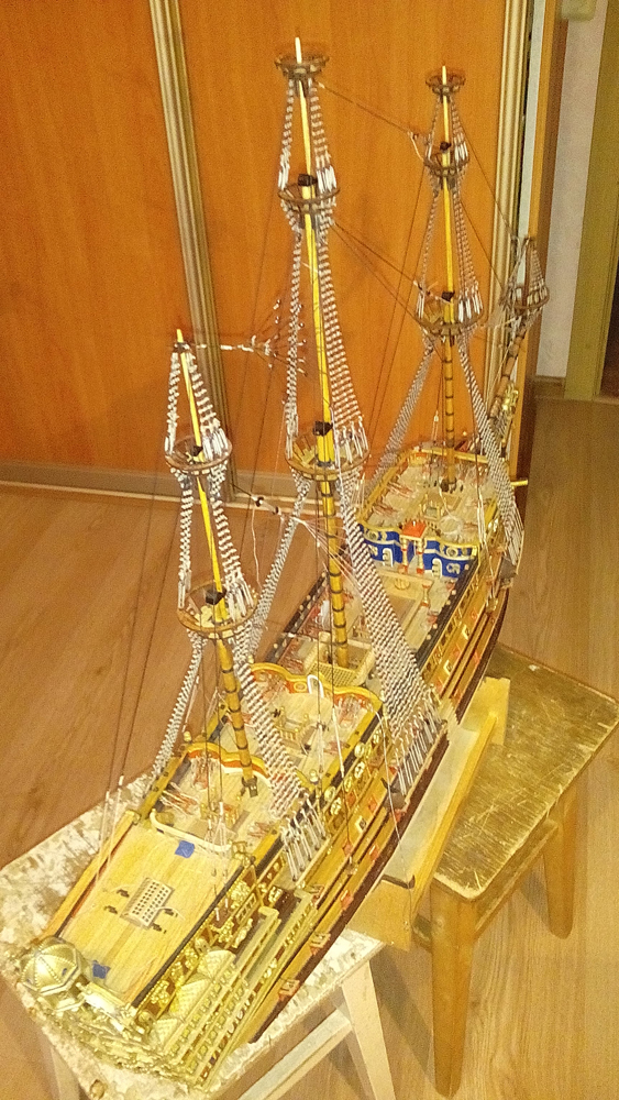

Сообщение vikar » 02 фев 2020, 18:40
Растёт потихоньку вверх мой корабль.
Будем ставить брам-стеньги.
С уважением vikar
Владислав Комаров
Сообщения: 68
Благодарил (а): 16 раз
Re: Рангоут Такелаж
Сообщение Владислав Комаров » 02 фев 2020, 20:04
vikar писал(а): ↑02 фев 2020, 18:40 Растёт потихоньку вверх мой корабль.стеньги.jpgстеньги 2.jpg Будем ставить брам-стеньги.
Здравствуйте. Даже позавидовал немножко. Есть вопрос, выбор белого цвета выбленок для того чтоб их выделить или по другой причине?

Re: Рангоут Такелаж
Сообщение vikar » 02 фев 2020, 21:11
Владислав Комаров писал(а): ↑02 фев 2020, 20:04
Добрый вечер! Они (выбленки) не белые, они серые, скорее даже тёмно серые, возможно из за особенностей освещения и неправильной цветопередачей ф/апп.они кажутся белыми. В выборе цвета такелажа стараюсь придерживаться правил кораблестроителей того времени (т.е.17-18 вв.). Об этом я писал в вашей ветке, в своём посте от 29.01.2020.
С уважением vikar

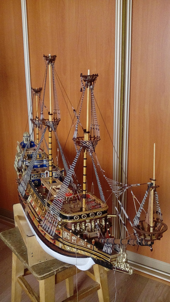

Re: Рангоут Такелаж
Сообщение vikar » 17 фев 2020, 17:22
Совсем скучно стало на форуме. Один Сергей Николаевич (КЕРВА) исправно отчитывается по своим достижениям Решил последовать его примеру,и хоть работы по такелажу далеко не закончены, показать что сделано на сегодняшний день.
Такелаж и проводку делал по своему, вариант от ДеА даже не смотрел. Такелаж делаю более насыщенным, стараюсь держаться ближе к прототипу.
С уважением vikar

Re: Рангоут Такелаж
Сообщение керва » 17 фев 2020, 21:41
vikar писал(а): ↑17 фев 2020, 17:22 Совсем скучно стало на форуме. Один Сергей Николаевич (КЕРВА) исправно отчитывается по своим достижениям Решил последовать его примеру,и хоть работы по такелажу далеко не закончены, показать что сделано на сегодняшний день. Такелаж и проводку делал по своему, вариант от ДеА даже не смотрел. Такелаж делаю более насыщенным, стараюсь держаться ближе к прототипу.
Спасибо Виктор Алексеевич!
Действительно прекрасным наш с Вами корабль получается! Я разглядывал ваши фотографии и от души радовался за Вас! Действительно - Сказочный корабль! Очень не обычный - очень редкий! Мало кто из любителей и в нашей стране , да и за её пределами может похвастаться, что имеет в своей коллекции " Именно этот" Питера Петта линкор!
Действительно, есть на что и поглядеть, полюбоваться, есть о чем и помечтать! Я понимаю ребята подустали, уж слишком затянулось время постройки. Но я считаю это не причина, что бы молча, а возможно и про себя ворча,залечь на дно, обиженным на все и на вся на свете! И на погоду, и на природу, и на фирму , за то что, замылила хорошие юферсы , а подсунула - фанерные! Да, это конечно так, но пройдет еще совсем немножечко времени и все эти мелочи забудутся -"Канут в Лету!" Но корабль то останется! И не где-то за синими горами в безымянном интернете, а у тебя, у меня, у всех нас ДОМА и его можно будет потрогать руками и даже "поводить хоровод" во круг с малышней как перед новогодней ёлочкой!!! И всего то нужно: Сдуть пыль накопившуюся на забытой, из за жизненной и повседневной суеты полки. Достать из глубины не до конца доделанную модель и....................................................
Спасибо Виктор Алексеевич! У Вас действительно "золотые руки" и конечно светлая голова. Такелаж и рангоут вашего корабля очень хорошо смотрится! И конечно возможен для подражания. Но если у кого то получится не много не так, я думаю вы не будете в обиде. Не будем в обиде и мы. Мы это - всё "общество" этого форума. Нам разрешается! Ведь все мы здесь только учимся! Разглядывая фото, я представил каким будет красавцем, когда корабль у Вас еще оденется флагами и парусами! Удачи Вам Успеха и конечно Здоровья!

Re: Рангоут Такелаж
Сообщение vikar » 18 фев 2020, 13:47
керва писал(а): ↑17 фев 2020, 21:41
vikar писал(а): ↑17 фев 2020, 17:22 Совсем скучно стало на форуме. Один Сергей Николаевич (КЕРВА) исправно отчитывается по своим достижениям .............
Действительно прекрасным наш с Вами корабль получается! Я разглядывал ваши фотографии и от души радовался за Вас! Действительно - Сказочный корабль! ..............
Здравствуйте Сергей Николаевич! Спасибо за отзыв! Вы очень позитивный человек, ваши слова внушают оптимизм и желание работать над моделью. Но уж сильно в превосходных степенях вы оцениваете мой труд.Может быть не стоит так делать, а то ведь загоржусь и пойду баллотироваться в президенты :D :D
Мне по мачтам осталось поставить бом-брам-стеньги и флагштоки, вот сижу и думаю стоит ли ставить фордуны на бом-брам-ст., у ДеА их нет, Мантуа тоже нет, но на реальном корабле они конечно были и не только фордуны но и бакштаги, без этих элементов стеньгу с поставленным бом-брамселем сломает как спичку при первом же порыве ветра. Вот незадача, не хочется перенасыщать такелажем модель, с другой стороны есть мнение что бом-брамсель вообще не ставился на "Повелителе", об этом пишет например Р.С.Андерсен,а тогда и фордуны ни к чему.Как ваше мнение??
