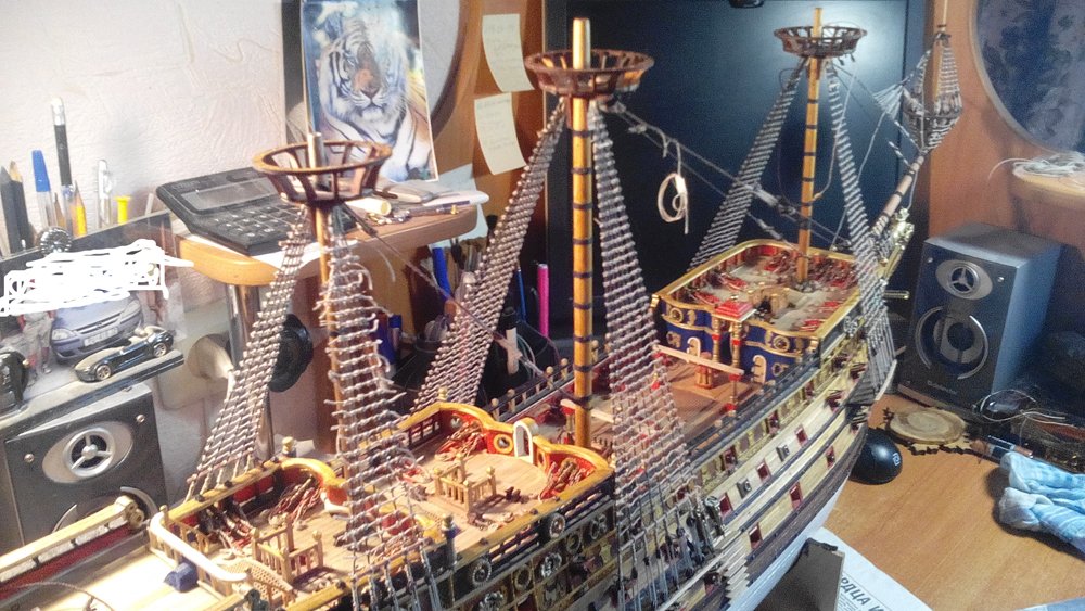

Re: Рангоут Такелаж
Сообщение vikar » 02 фев 2020, 18:40
Растёт потихоньку вверх мой корабль.
Будем ставить брам-стеньги.
С уважением vikar

Re: Рангоут Такелаж
Сообщение Владислав Комаров » 02 фев 2020, 20:04
vikar писал(а): 02 фев 2020, 18:40 Растёт потихоньку вверх мой корабль.стеньги.jpgстеньги 2.jpg Будем ставить брам-стеньги.
Здравствуйте. Даже позавидовал немножко. Есть вопрос, выбор белого цвета выбленок для того чтоб их выделить или по другой причине?
vikar
Сообщения: 214
Откуда: Пермь
Благодарил (а): 212 раз
Поблагодарили: 231 раз
Re: Рангоут Такелаж
Сообщение vikar » 02 фев 2020, 21:11
Владислав Комаров писал(а): 02 фев 2020, 20:04
Добрый вечер! Они (выбленки) не белые, они серые, скорее даже тёмно серые, возможно из за особенностей освещения и неправильной цветопередачей ф/апп.они кажутся белыми. В выборе цвета такелажа стараюсь придерживаться правил кораблестроителей того времени (т.е.17-18 вв.). Об этом я писал в вашей ветке, в своём посте от 29.01.2020.
С уважением vikar
Владислав Комаров
Сообщения: 68
Благодарил (а): 16 раз
Re: Рангоут Такелаж
Сообщение Владислав Комаров » 02 фев 2020, 21:48
vikar писал(а): 02 фев 2020, 21:11
Вполне возможно, у меня тоже фото нить осветляют. А выбленки выбленочным узлом вязали?

Re: Рангоут Такелаж
Сообщение vikar » 02 фев 2020, 22:41
Владислав Комаров писал(а): 02 фев 2020, 21:48
Да, конечно, только им.
С уважением vikar
