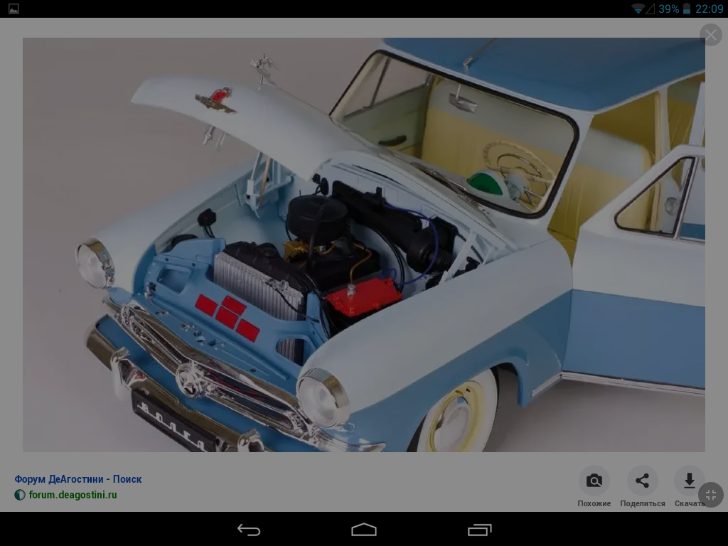

всем привет. кто знает что с петлями капота делать то будут. аль кто что уж придумал как.
Сергей М21 Волга
- Сообщения: 271
- Зарегистрирован: 03 апр 2018, 10:41
- Благодарил (а): 21 раз
- Поблагодарили: 226 раз
Добрый день.Вячеслав Геннадьевич Коршунов писал(а): ↑16 фев 2020, 21:21
Самый последний и уж совершенно не приемлемый косяк - КРОНШТЕЙНЫ КАПОТА.
Полагаю, что моделировал это двочник, совершенно не знакомый с геометрией.
Как по Вашему должен открываться капот, когда кронштейны расположены под углом друг к другу?
Мало того, что при открытии- закрытии капота, меняется угол расположения "основания петли" (причём, сразу в двух направлениях, так ещё и расстояние между правым и левым основанием изменяется при этом на 13-14 мм!
Если искусственно создать люфт между всеми деталями петель, то узел перестаёт работать в принципе, так-как в зубчатом соединении пропадает зацепление. Кроме того, детали будут работать на излом, что в результате, разрушит весь узел.
Кроме этого, "задний кронштейн" имеет слишком короткую зубчатку, так-что если предположить, что все детали работают правильно, при значительном открытии капота (далёком от полного открывания), зубчатое соединение выходит из зацепления...
В данном сообщении постараюсь как можно более подробно описать ситуацию с капотом.
Я узнал об этой проблеме (это можно назвать "особенностью", "ошибкой" и много еще как...) в конце января, когда собирал свой экземпляр Волги. Петли капота, по своей кинематике, выполнены максимально похоже (по размерам и принципу работы) на настоящую машину. Мы специально просили усложнить этот узел по сравнению с простой трапецией в тестовой модели. Наверняка, многим сборщикам имеющим либо настоящую волгу, либо доступ к последней известно, что зазоры между капотом и крыльями на настоящей машине при открывании капота минимальны. Между задними углами капота и ребрами крыльев редко бывает больше сантиметра (иногда и краска стирается). Проблема нашей модели в том, что капот в сборе с усилителем имеет "толщину" больше чем предполагается. Именно поэтому капот при открывании не может "выйти" из створа передних крыльев. Плюс ко всему и петли капота располагаются на параллельно друг другу, а под углом. Что тоже накладывает отпечаток (негативный) на "открывание" капота.
Далее, со всеми этими мыслями, я обратился к фабрике с вопросом "как так?". На что они (спустя некоторое время) ответили: все правильно, сборка произведена верно, капот открывается на правильный угол. После этого мы им снова написали, что маленький угол открытия капота это ненормально (даже если сборка модели произведена верно). предложили им подумать над решением проблемы "малой кровью". Советовать фабрике "изменять петли" или "делать тоньше капот" (то есть напрямую диктовать что и в какую сторону поправить) я не готов. Поскольку модель, на которой делается проектирование находится у них. И я не обладаю полной и достоверной информацией об их методах работы (то есть какие программы и метода разработки используются). На всю эту переписку потребовалось довольно значительное время. Основное я сделал (указал на то что угол открытия ненормально мал). Далее ждем ответа от них. Однако сейчас это осложняется и затягивается.
Как только будут ответы, мы (редакция) будем работать со сборщиками. То есть будем информировать и разбираться со сборкой. Возможно, ситуация никак не измениться (такой вариант я тоже рассматриваю). Но, опять же, если модель оставят "как есть", я напишу об этом. Пока все в полной загадке.
Сергей М21 Волга
- Сообщения: 271
Добрый день. Дальше ломать пока не надо. При правильно выполненной сборке это действительно максимальный угол открытия капота. Дальше капот своими задними углами начинает "застревать" между крыльев. По крайней мере у меня так.Гордей писал(а): ↑17 фев 2020, 00:09Присоединяюсь к вопросу. На фото показан максимальный угол открытия капота, который я смог добиться ослаблением винтов. Дальше просто все сломается.Вячеслав Геннадьевич Коршунов писал(а): ↑16 фев 2020, 21:21
Пока не могу посоветовать никаких решений этого вопроса. Ведутся переговоры с производителем (медленно, но уверенно).

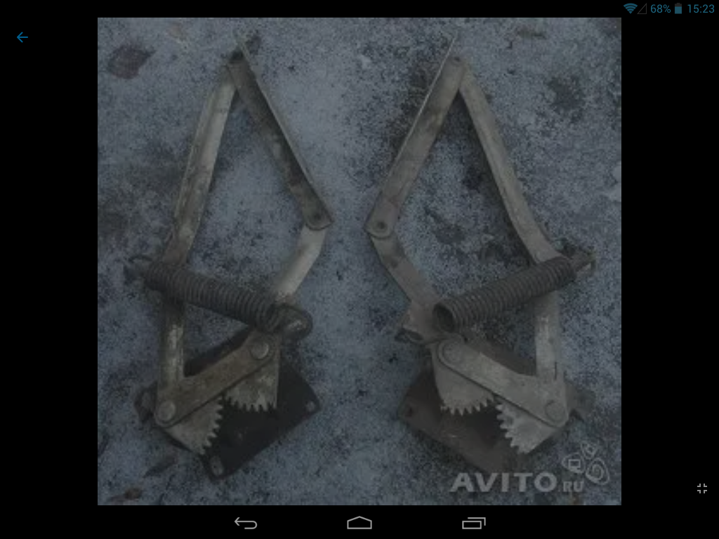

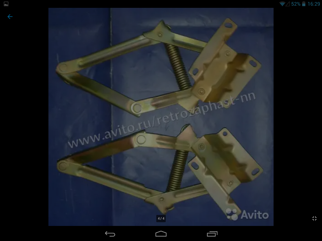

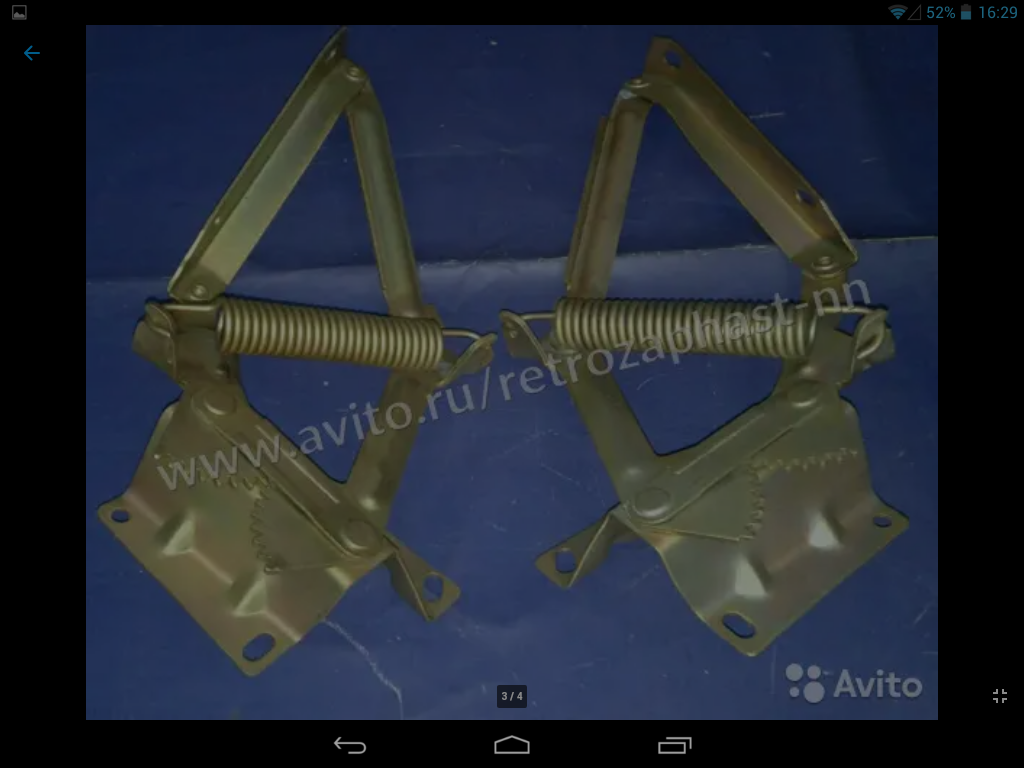

Что то я не могу разглядеть тех изгибов зубчатых рычагов, что на копии модели, подобных оригиналу.Сергей М21 Волга писал(а): ↑25 фев 2020, 22:46Добрый вечер. Вы немного заблуждаетесь. Такие петли не "должны были быть" на модели. Такие петли были исключительно на прототипе нашей модели. То есть были исключительно в процессе корректировки модели. Поскольку данный внешний вид петель ну никак не похож на настоящие, мы попросили усложнить кинематику петель. Чтобы приблизить "похожесть" модели. Что и было сделано, внешний вид у петель я считаю вполне удовлетворительным. Однако на этот раз подкачал функционал. Я не знаю в какой программе наши китайские товарищи проверяют подвижность и сопряжение деталей, но в этом месте у них случился просчет. Из-за большой толщины капота (вместе с усилителем) он просто не может выйти из "клина" передних крыльев. В целом виновата кинематика петель в купе с толщиной капота. Пока ведутся переговоры о возможных путях выхода из этой ситуации. Готового решения и ответа пока нет, все в процессе. Я не говорю, что "китайцы все исправят", так же как и не говорю что "все останется как есть".Павел Александрович Ланге писал(а): ↑22 фев 2020, 01:14 Вот какие петели то должны были быть. А не тот шлак, что нам прислали на от...ись.Screenshot_2020-02-21-22-05-48.png
Быть может сборщикам действительно нужно завалить редакцию жалобами, чтобы все завертелось...
Только не здесь писать (мне кажется без толку), а на горячую линию звонить, либо напрямую на почту редакции писать.
Но это мои мысли и предположения.
Сергей.
Вот вам и угол излома в плоскости, и вы высота вылета(подъема) рычага.
