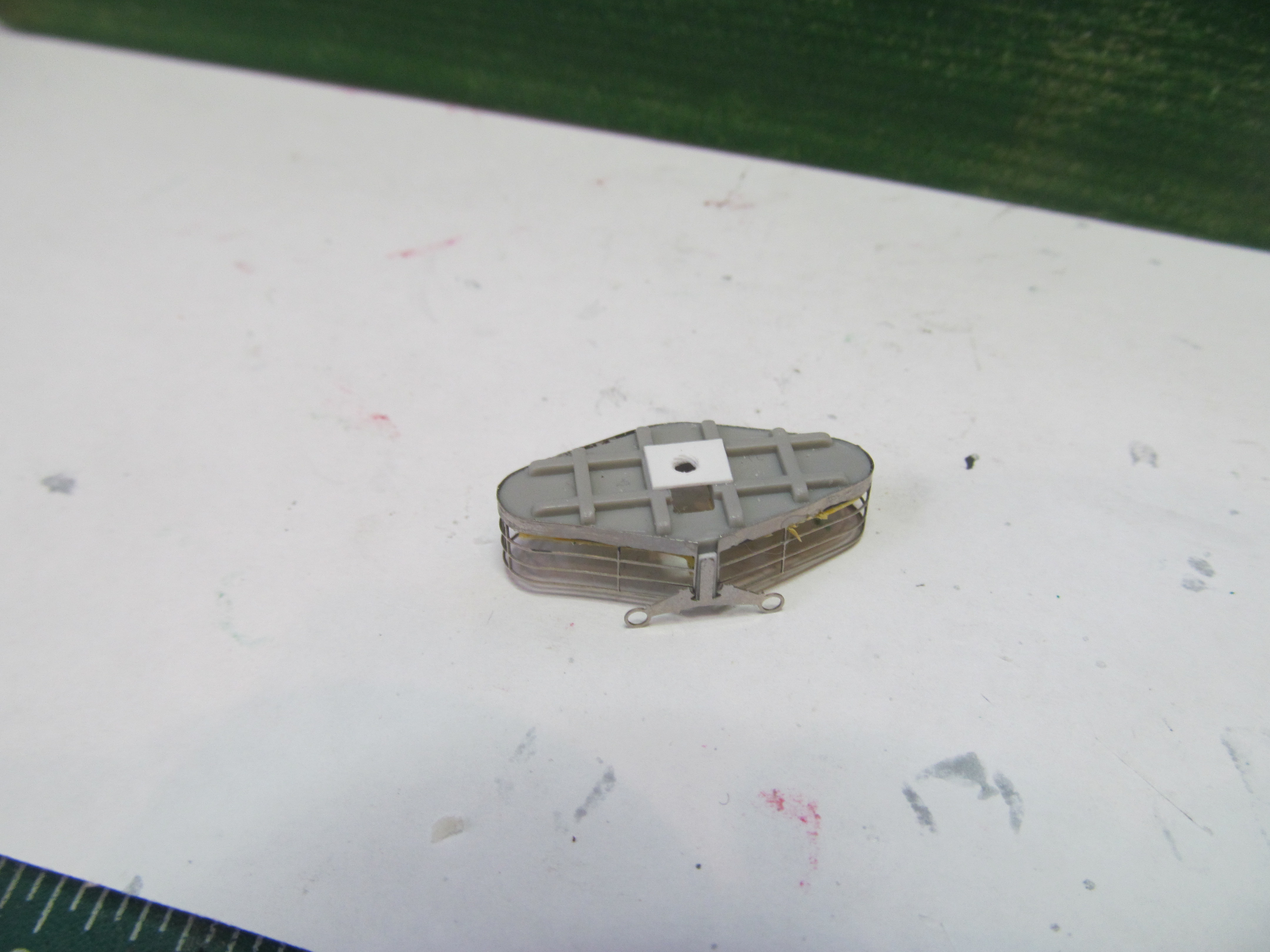

Берём площадку 4-го яруса грот-мачты (деталь TBL24), и что же мы видим?
Поясняю - вертикальный напильник в моих руках изображает мачту. Кругленькое отверстие за ним - для установки стеньги, проволока справа - изображает как должен стоять и крепиться на площадке рей. Ничего не смущает?
Рей ПОЛНОСТЬЮ перекрывает отверстие в площадке, через которое на неё попадали по вертикальному трапу с нижнего яруса.
А всё потому что отверстие для выхода на площадку было совсем в другом месте. Трап, соответственно, тоже.
Чтобы не прорезать правильное отверстие в стальной накладке TCF4 я просто заклеил всё пластиком и показал ЗАКРЫТЫЙ люк в площадке. Просто закрытая крышка.
После всего этого ВЫ можете меня спросить - а почему колечки для установки рей я повернул вверх, а не вниз как в Инструкции от ДеАгостини?
Да потому что основания рей крепились СВЕРХУ уровня площадки (и на фото и на чертежах это прекрасно видно).

У меня складывается непреодолимое убеждение, что Инструкцию писали люди очень далёкие от моделизма.....
Как они устанавливали реи на тестовой модели я просто не понимаю.
Я пошёл другим путём.
Так намного проще и надёжнее крепить реи к основе, да и горизонтальность выдерживать тоже намного удобнее..
Ещё раз повторю - совсем не обязательно воплощать в жизнь мои наработки на Ваших моделях.
Просто по другому я уже не умею......
С Уважением, Алексей.
