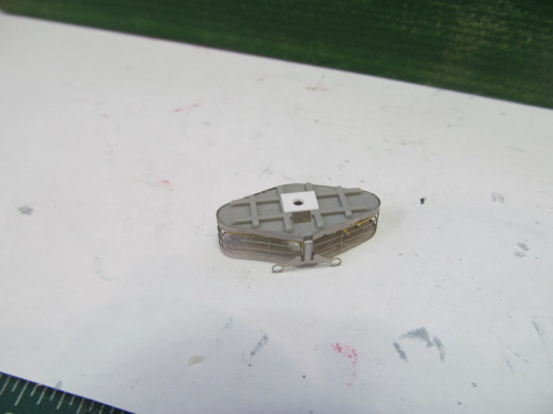

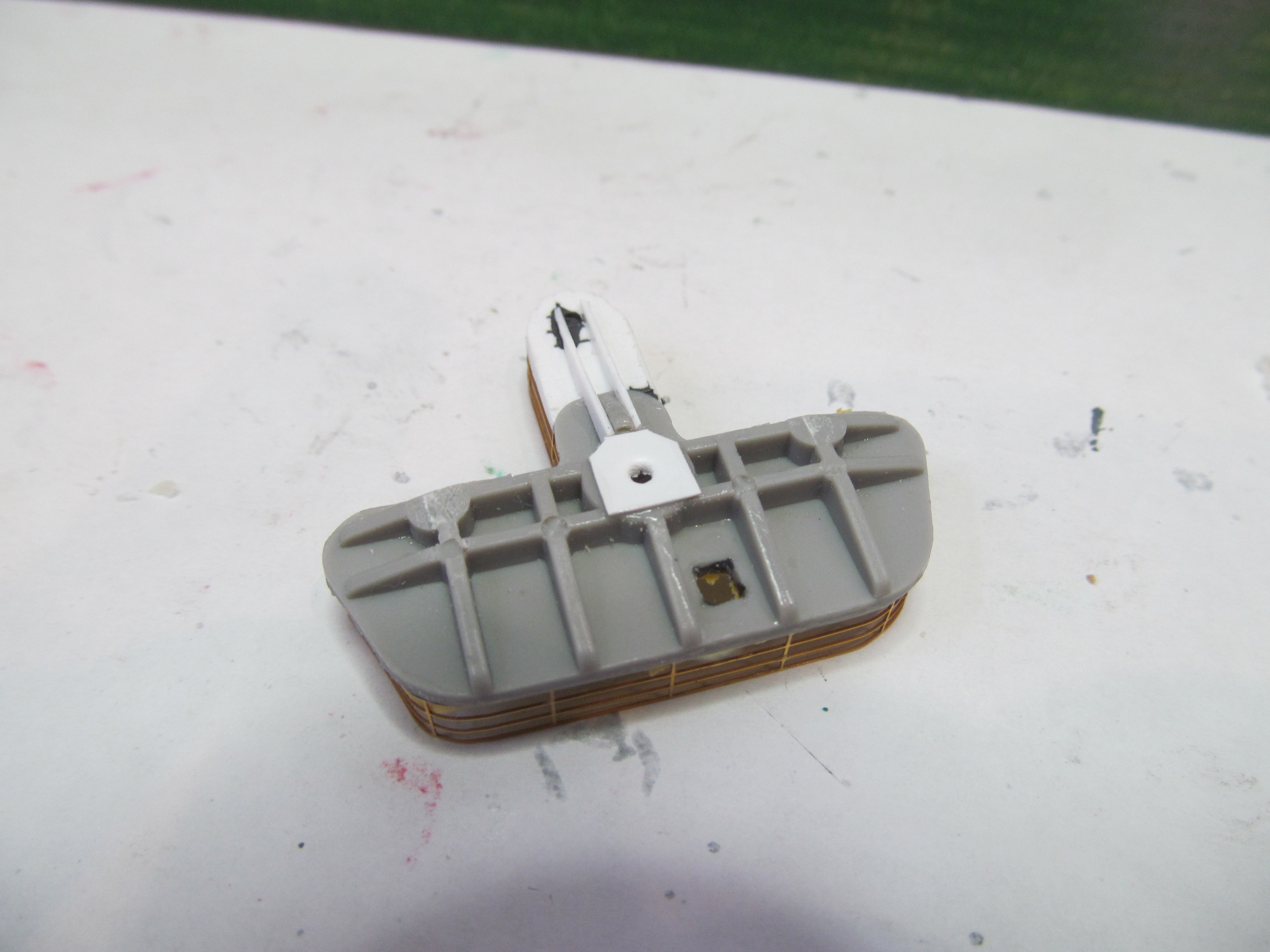

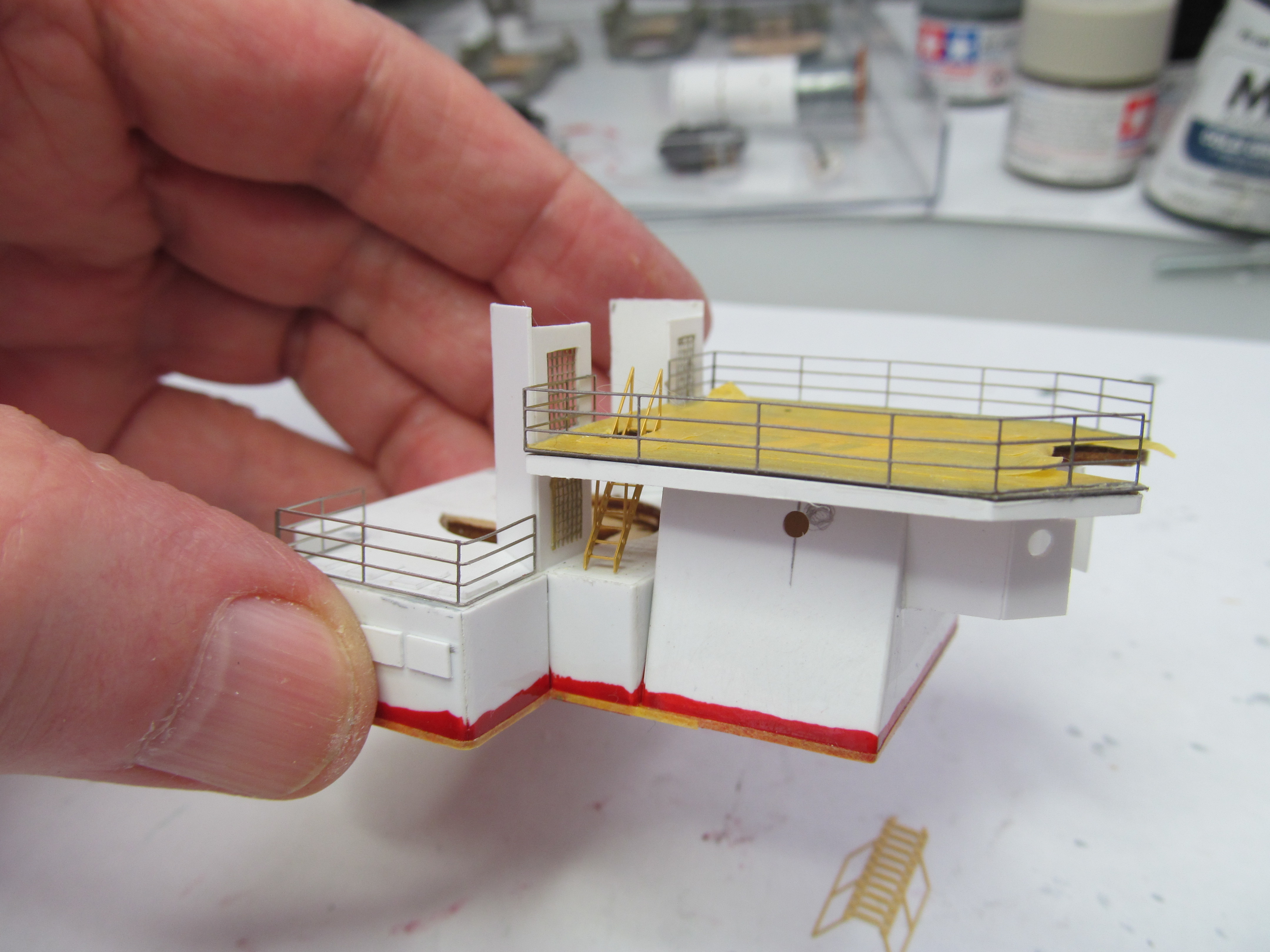

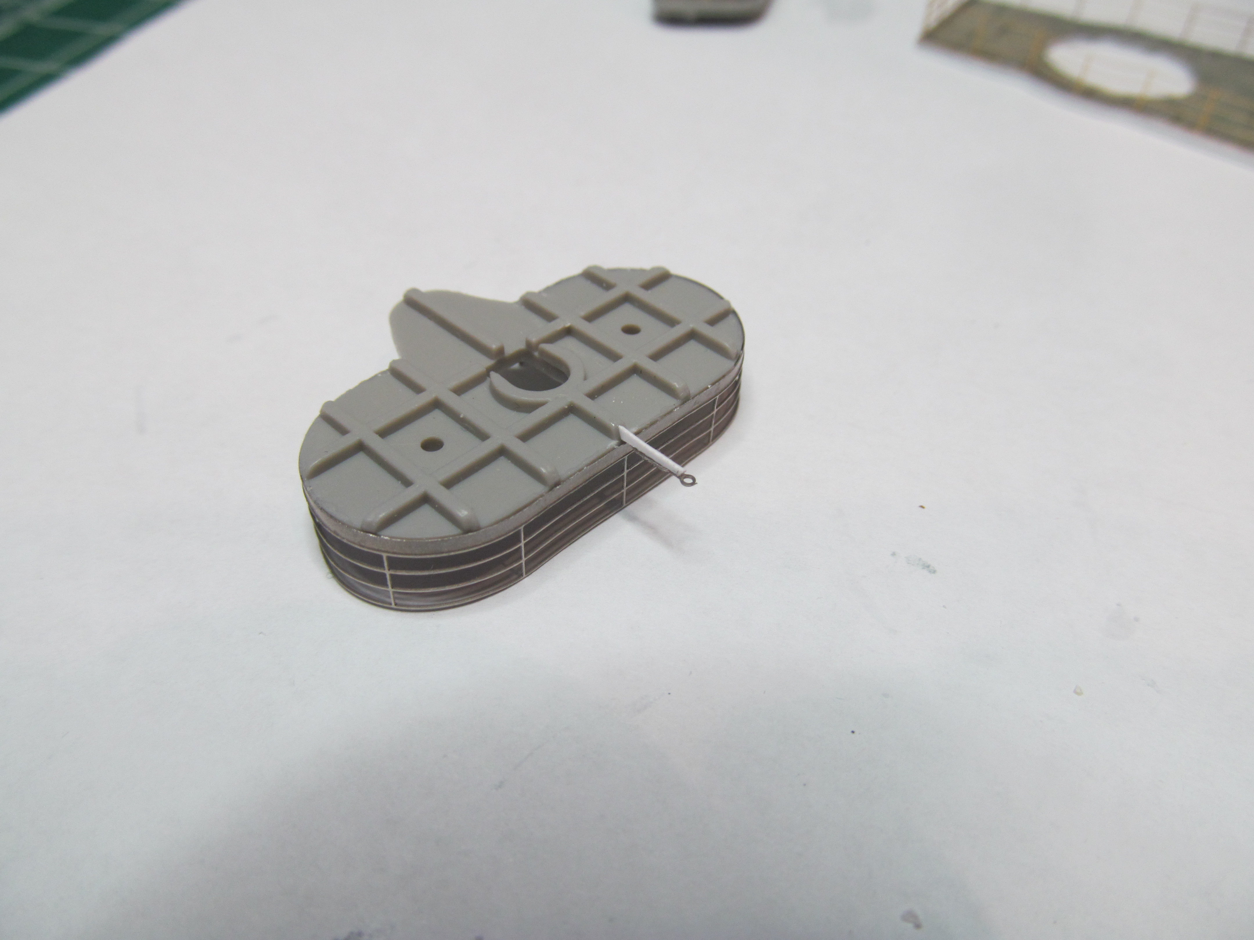

Всем привет!
Сегодня решил заглянуть в 114-й номер, и вот что получилось.

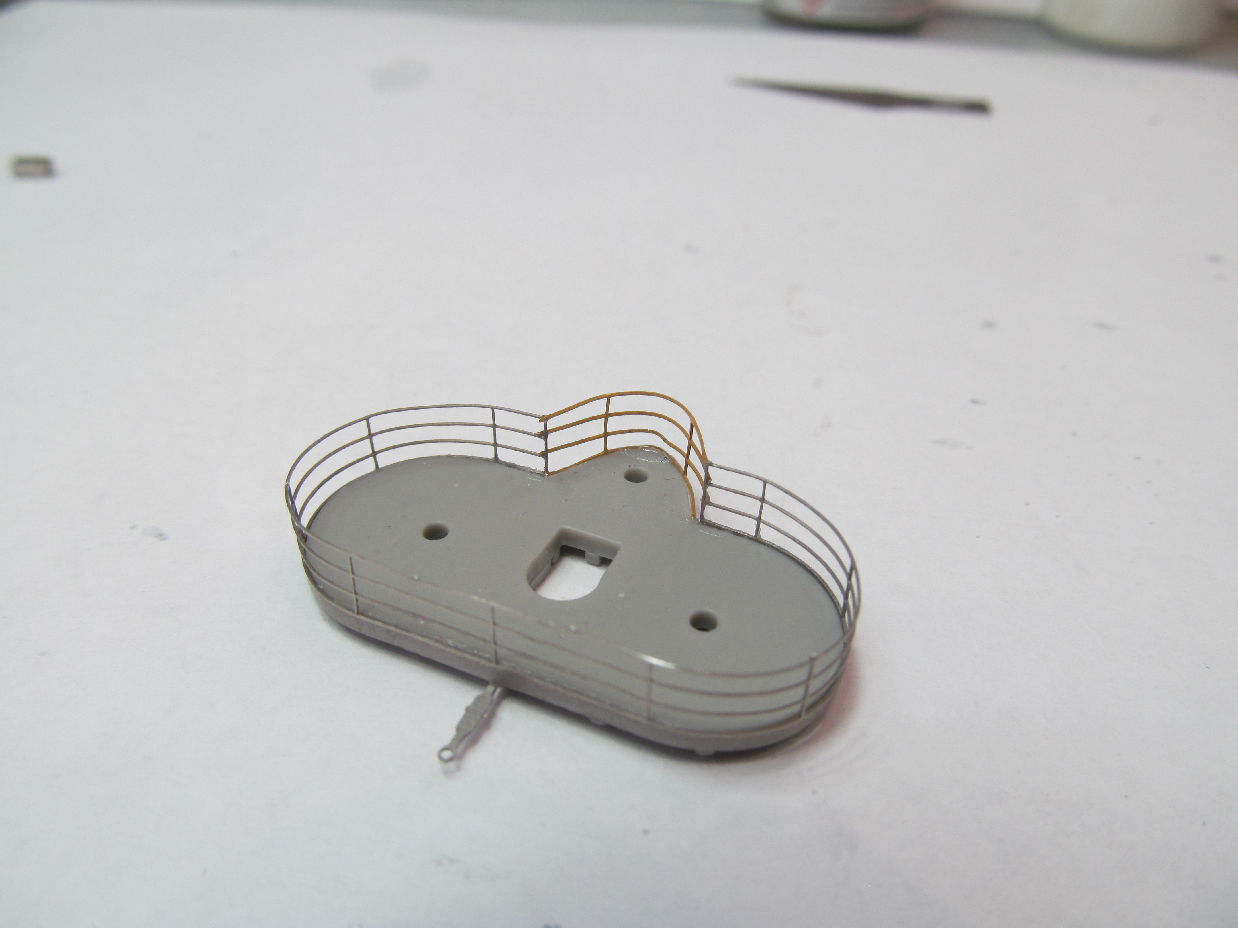

Первая площадка грот-мачты.
Вот то, что даёт ДеАгостини. С блоками под давно уже демонтированные стрелы кранов.
Тут же их сдул.
Тут же их сдул.

В 1945 году носик был удлинён.
Пришлось прорезать люк для вертикального трапа с 5-го яруса кормовой надстройки, иначе матросы ни коим образом не смогли бы подняться на эту площадку.

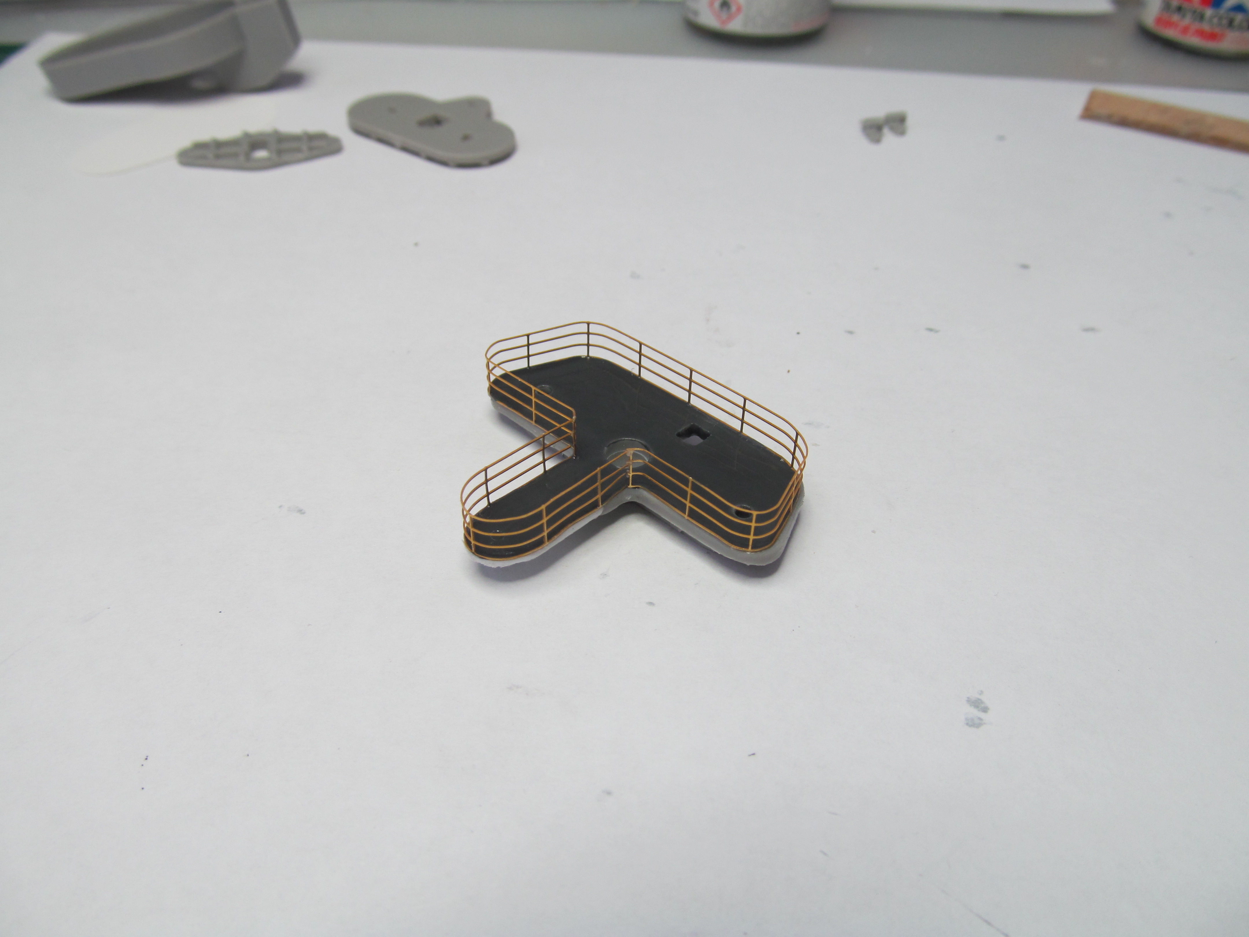

Ну, и в завершении, леера и покраска палубы.
Леера, конечно же, пришлось брать от Микродизайна, т.к. форма площадки изменилась.
С Уважением, Алексей.

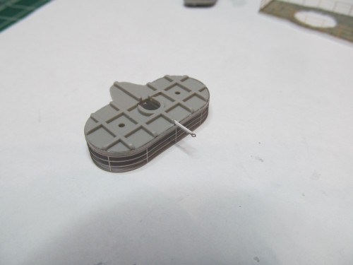

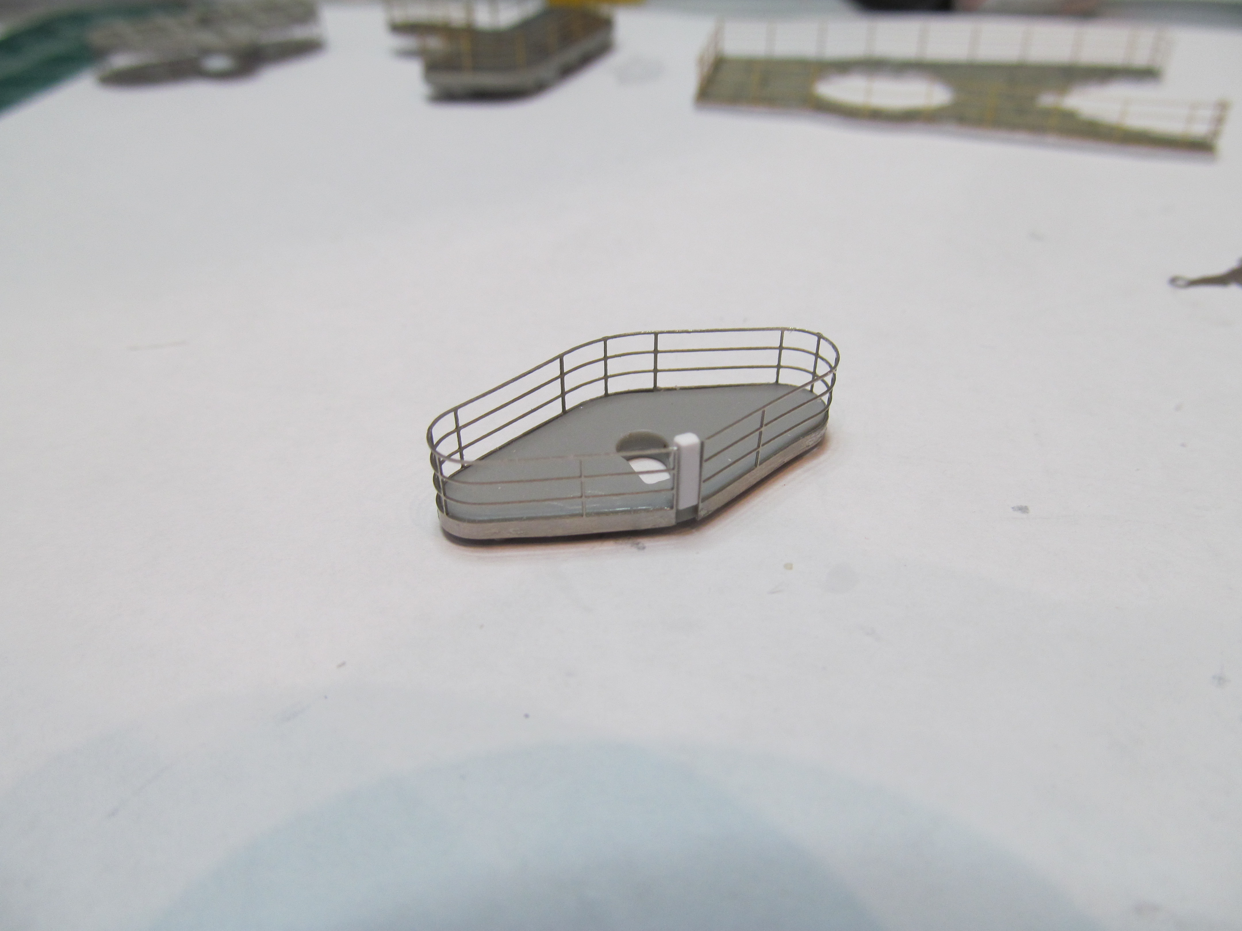

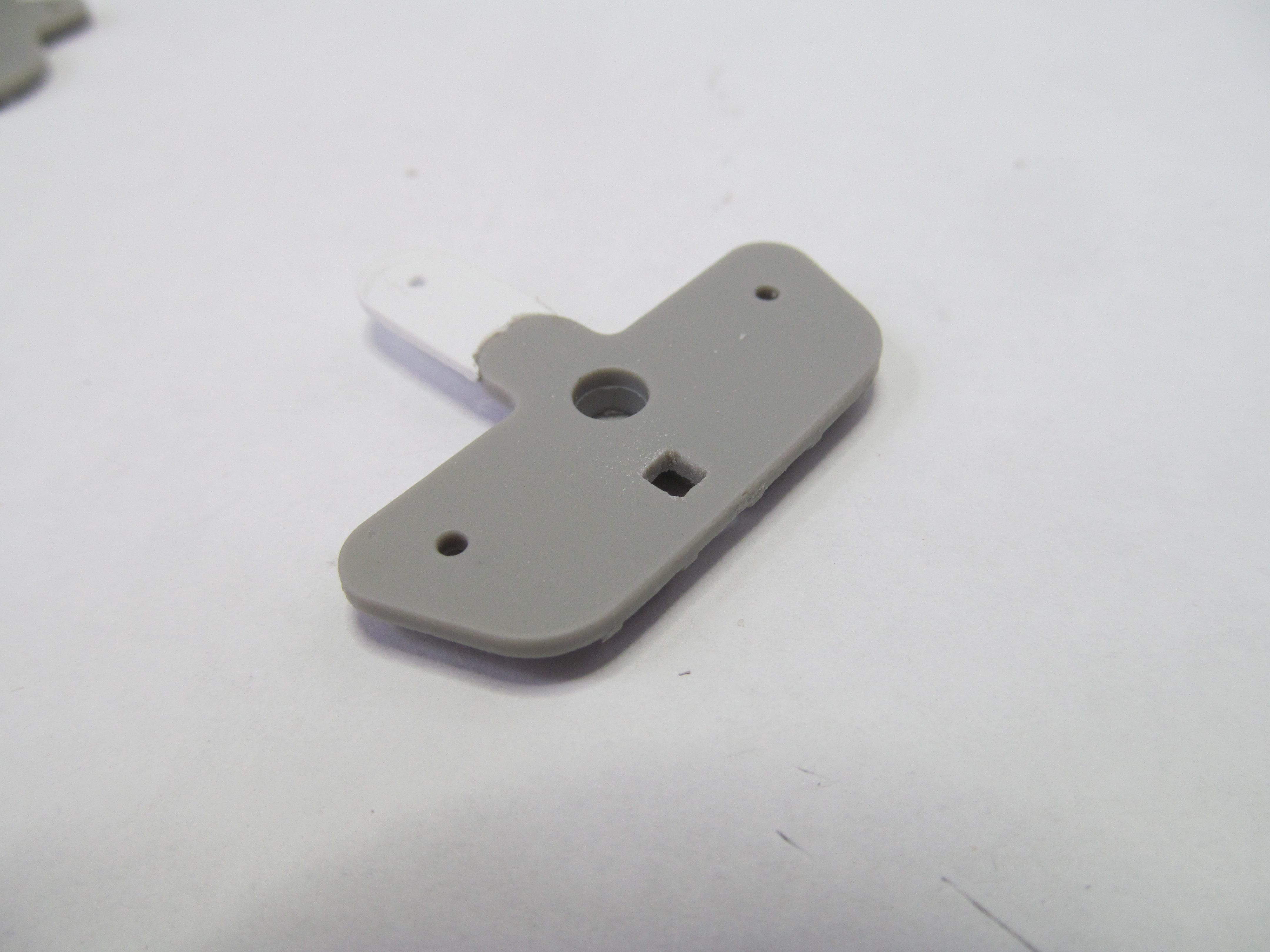

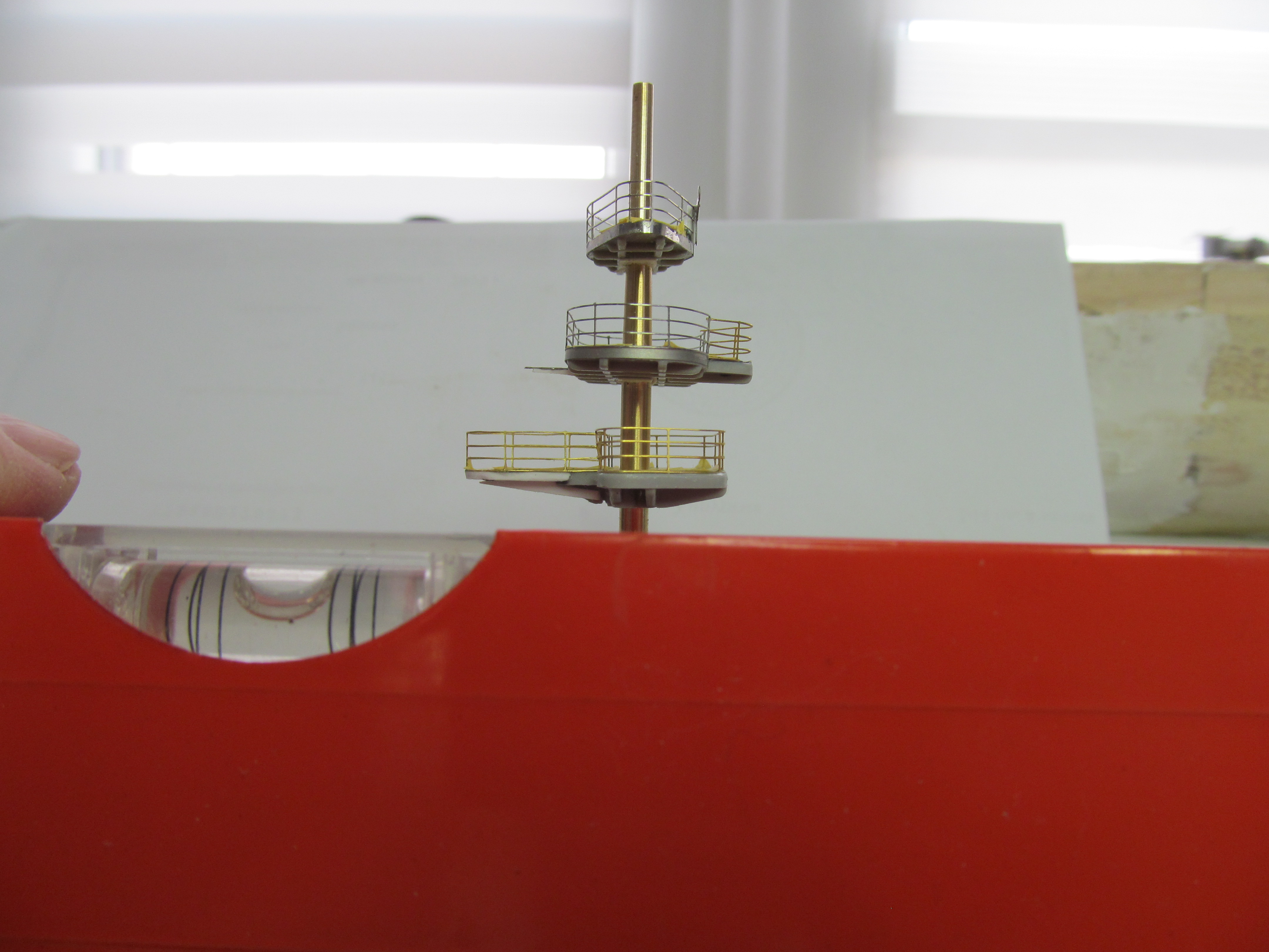

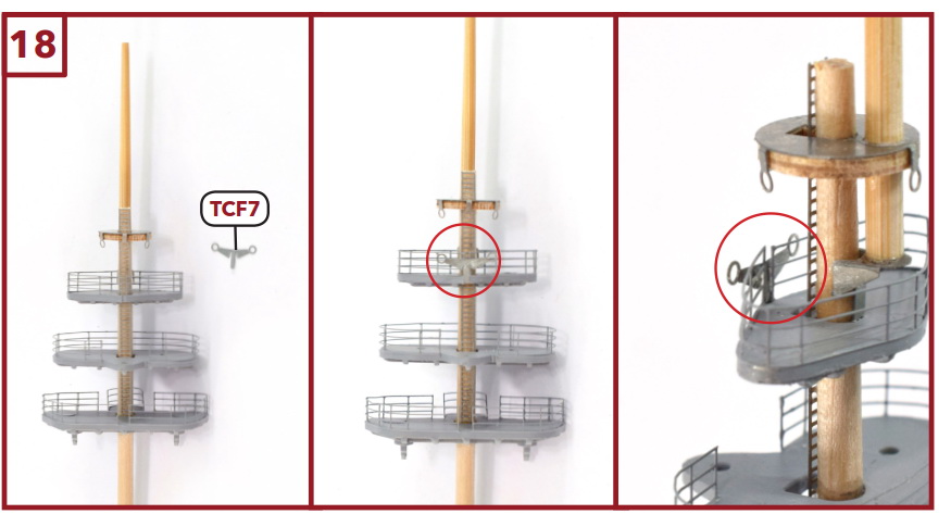

Всем привет!
Продолжил работу над площадками 2-го и 3-го яруса на грот-мачте.
Тут есть нюансы.
Для успешного закрепления детали TCF7 на леерном ограждении площадки 3-го яруса я вклеил между стойками кусочек пластикового бруска.
В Инструкции высота установки детали TCF7 дана неправильно - Отверстия, куда должны впоследствии вставляться реи, должны быть ВЫШЕ уровня леерного ограждения.
Это чётко определяется по чертежам и по фотографиям.
Тут есть нюансы.

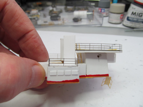

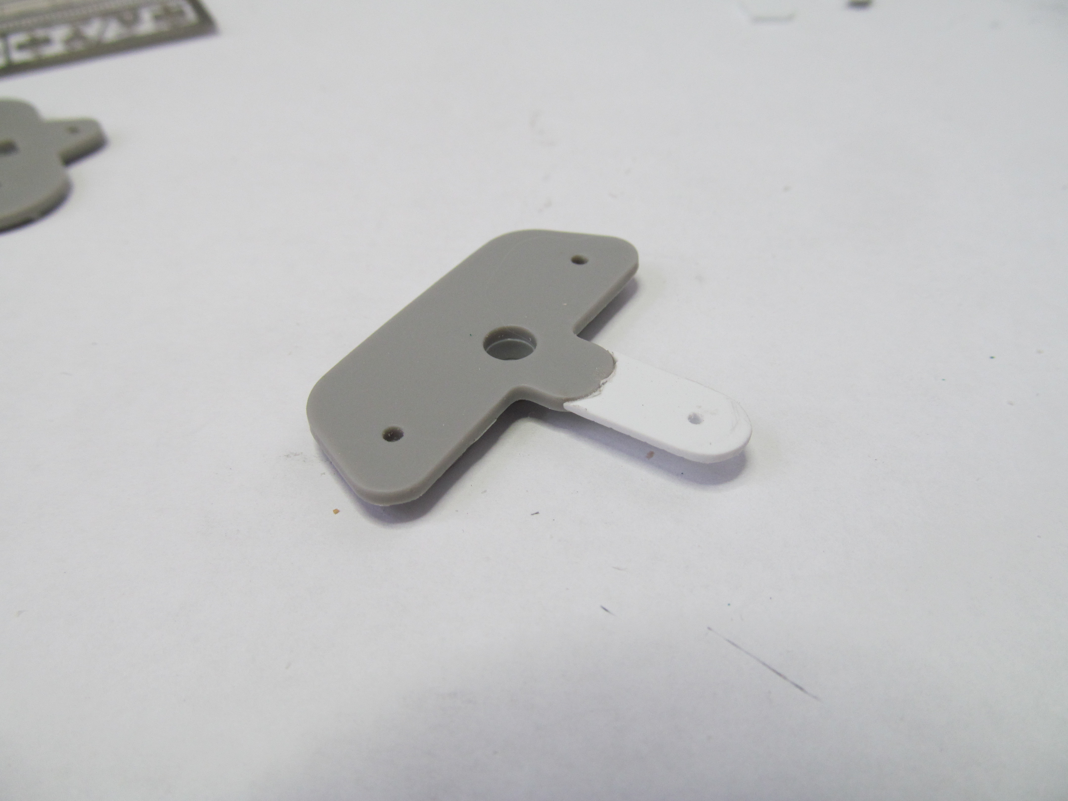

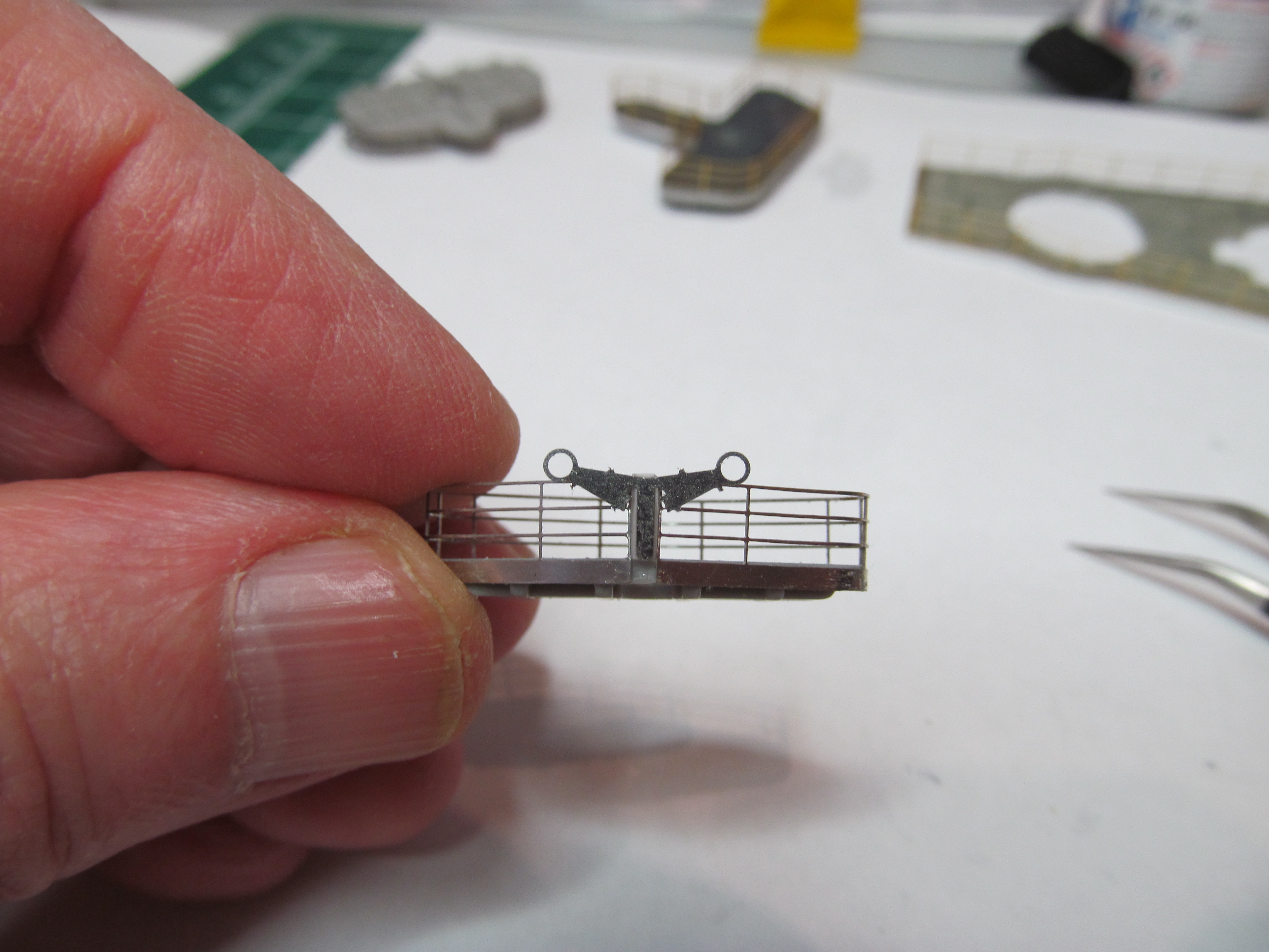

Не понравилась мне хиленькая площадка из фототравления под установку антенны.
Я её немножко усилил.
И добавил леерное ограждение на "носике", которое почему-то ДеАгостини не захотели делать.
P.S. Ой, ошибочка вышла..... поспешил я, как всегда. Оказывается леерное ограждение на "носик" площадки 2-го уровня ДеАгостини даёт в выпуске №115. Я переделывать уже не буду.

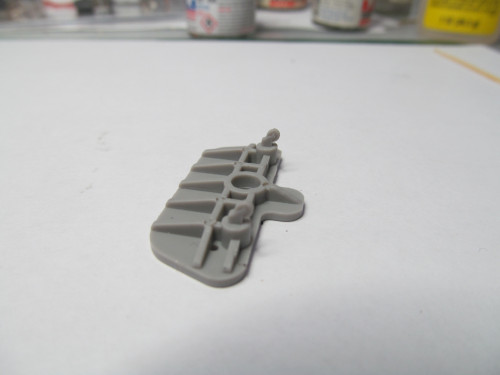

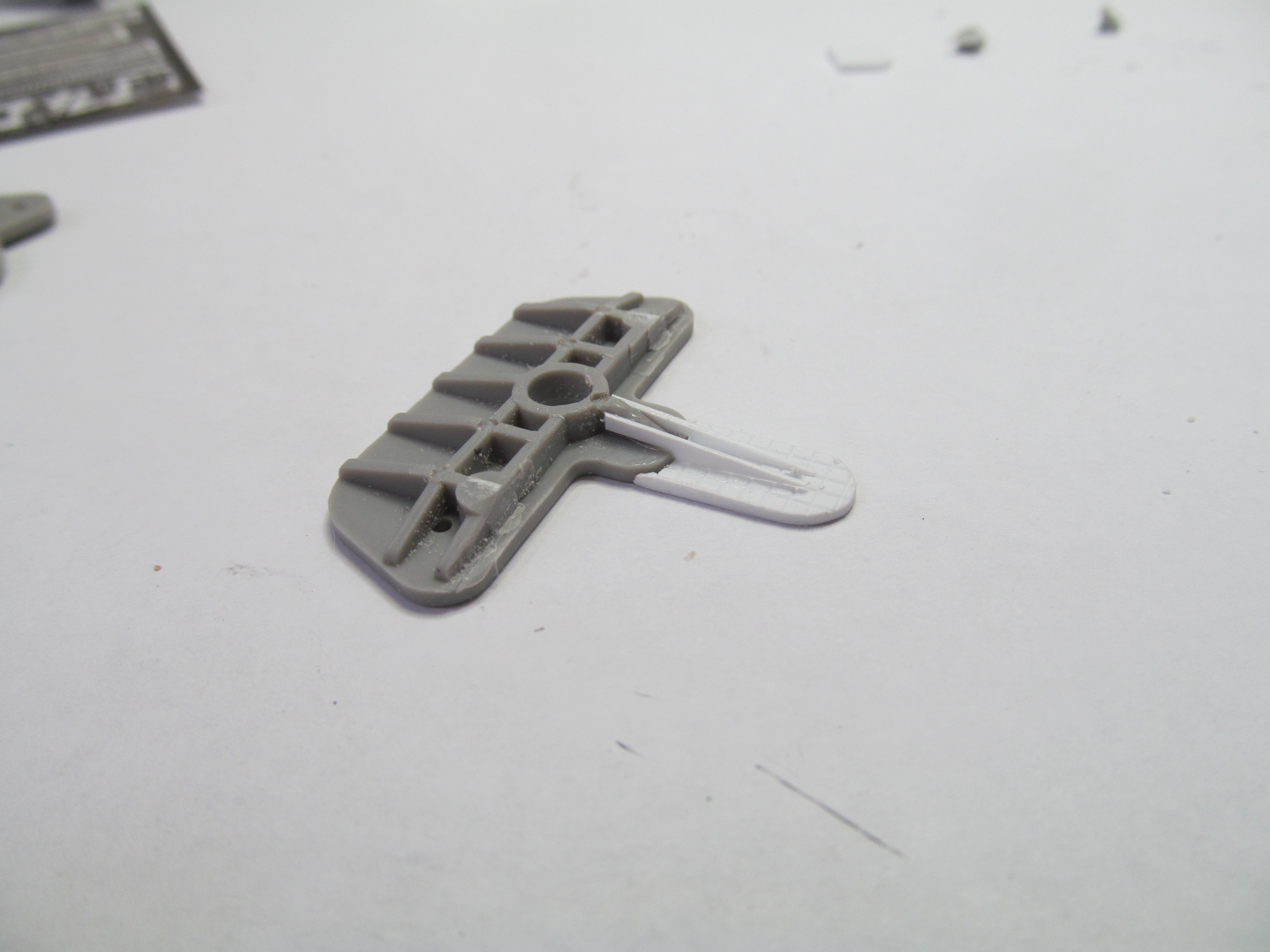

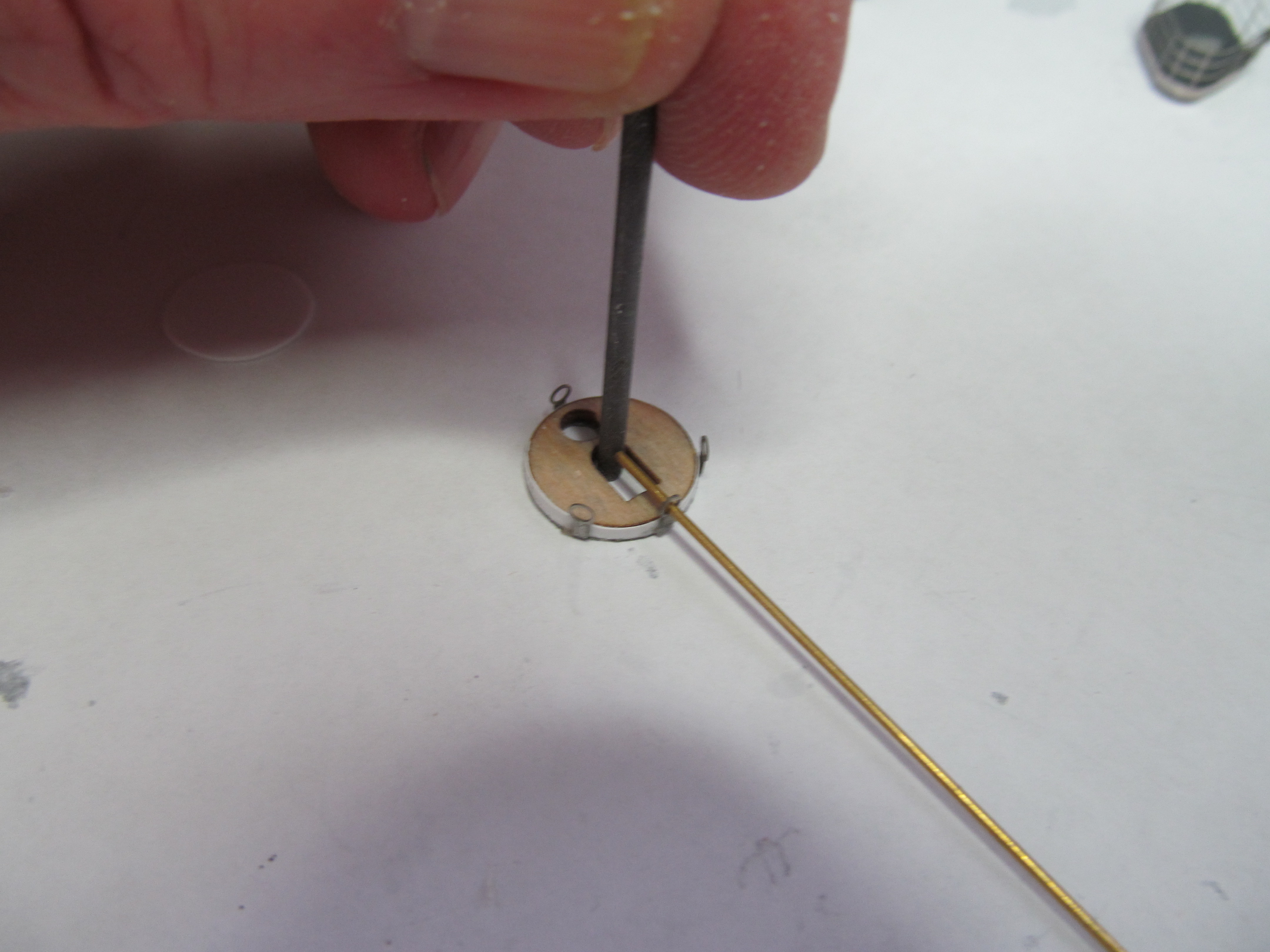

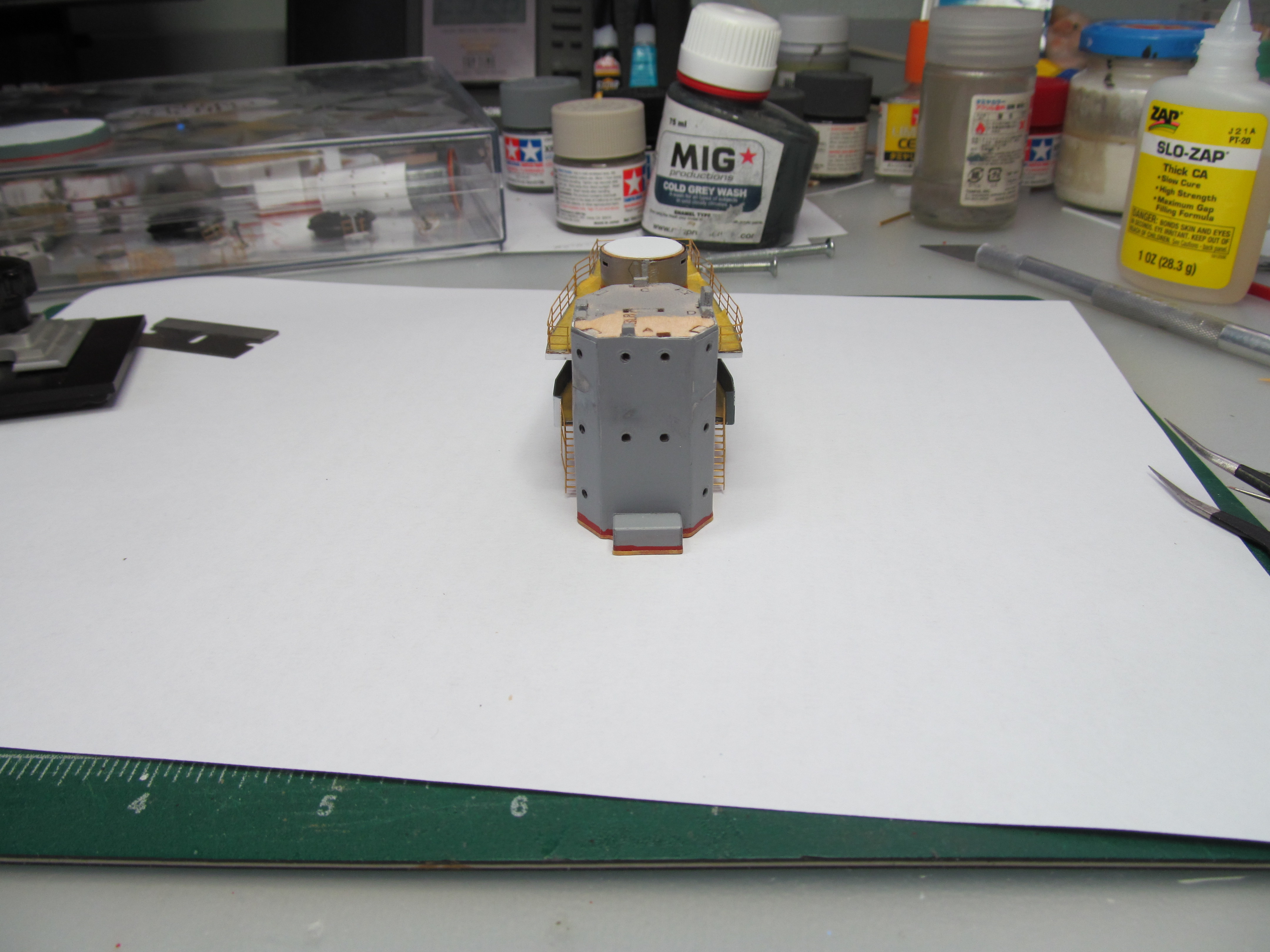

Всем привет!
Предлагаю продолжить рассказ о постройке модели.
Не подумайте, что я "такой умный", но предлагаю Вам ознакомиться с доработками, которые я воплощаю в жизнь на базе набора от ДеАгостини.
Это совсем не значит, что Вы будете делать так же как и я.
Абсолютно спокойно можно делать модель по Инструкции от ДеАгостини, но лично мне хочется сделать модель наиболее приближенной к реальному состоянию на 1945 (а может быть и на 1944 год, но об этом позже).
Итак, начну.

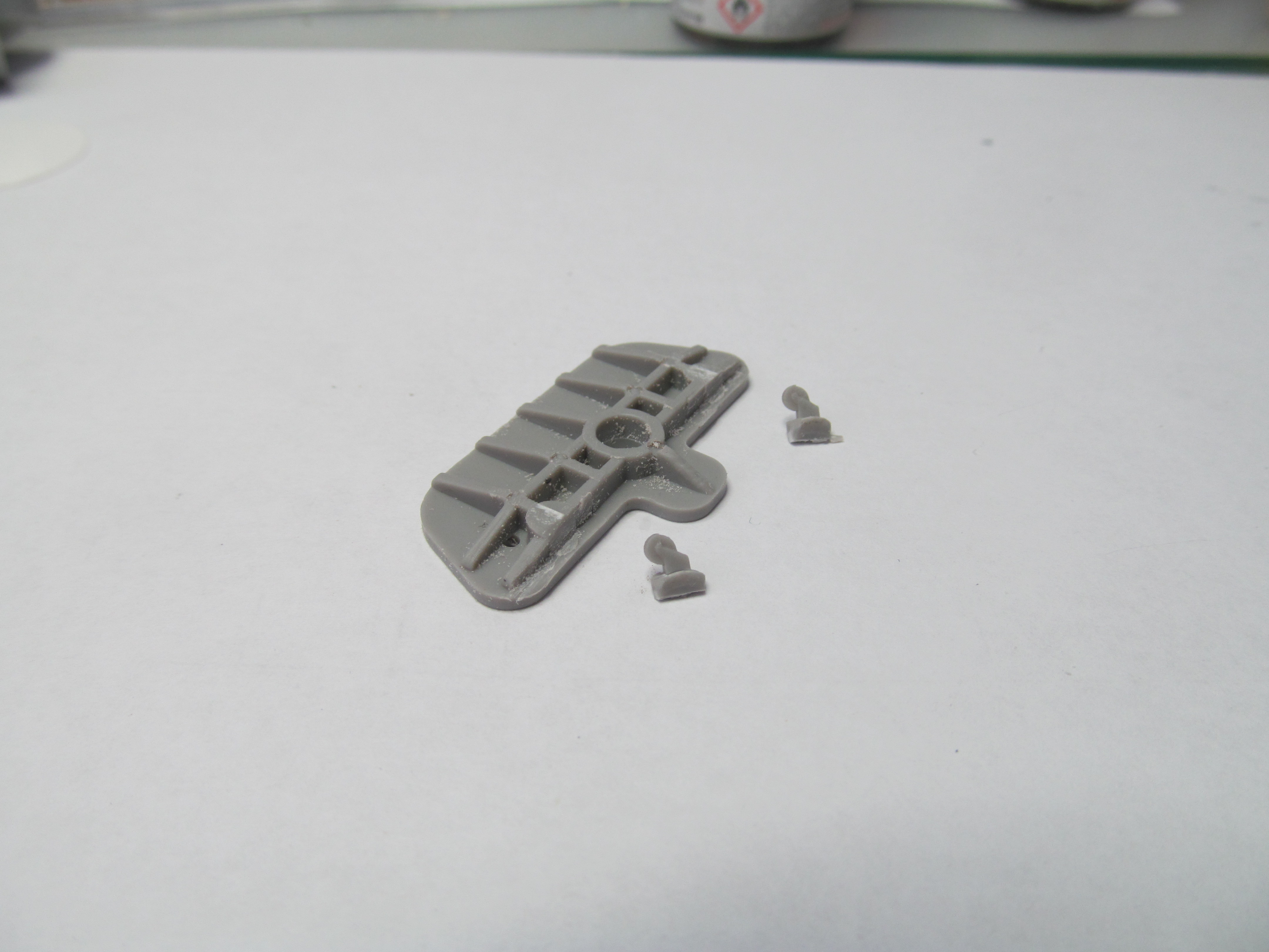

Берём площадку 4-го яруса грот-мачты (деталь TBL24), и что же мы видим? Поясняю - вертикальный напильник в моих руках изображает мачту. Кругленькое отверстие за ним - для установки стеньги, проволока справа - изображает как должен стоять и крепиться на площадке рей. Ничего не смущает?
Рей ПОЛНОСТЬЮ перекрывает отверстие в площадке, через которое на неё попадали по вертикальному трапу с нижнего яруса.
А всё потому что отверстие для выхода на площадку было совсем в другом месте. Трап, соответственно, тоже.
Чтобы не прорезать правильное отверстие в стальной накладке TCF4 я просто заклеил всё пластиком и показал ЗАКРЫТЫЙ люк в площадке. Просто закрытая крышка. После всего этого ВЫ можете меня спросить - а почему колечки для установки рей я повернул вверх, а не вниз как в Инструкции от ДеАгостини?
Да потому что основания рей крепились СВЕРХУ уровня площадки (и на фото и на чертежах это прекрасно видно).
Итак, начну.

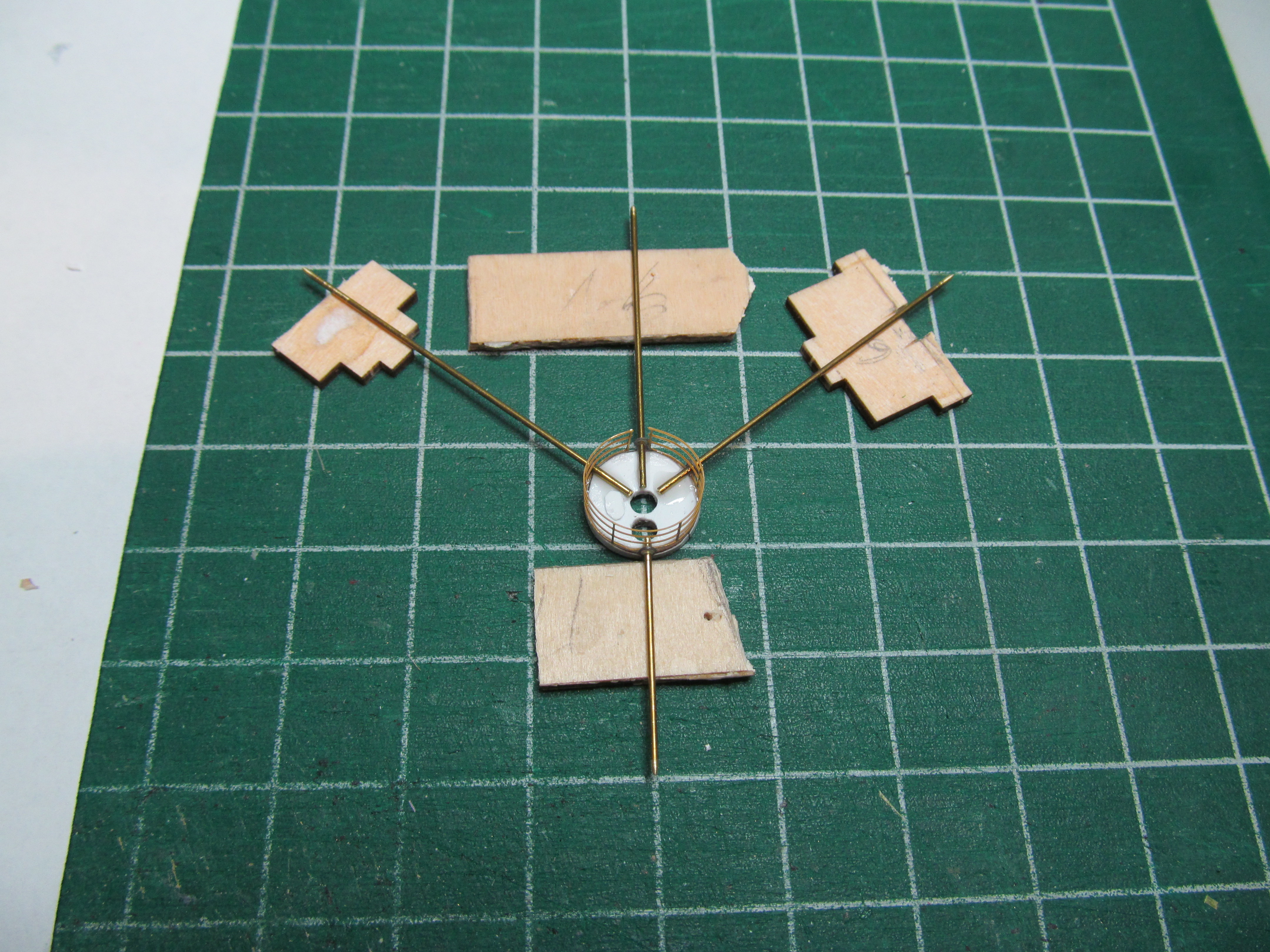

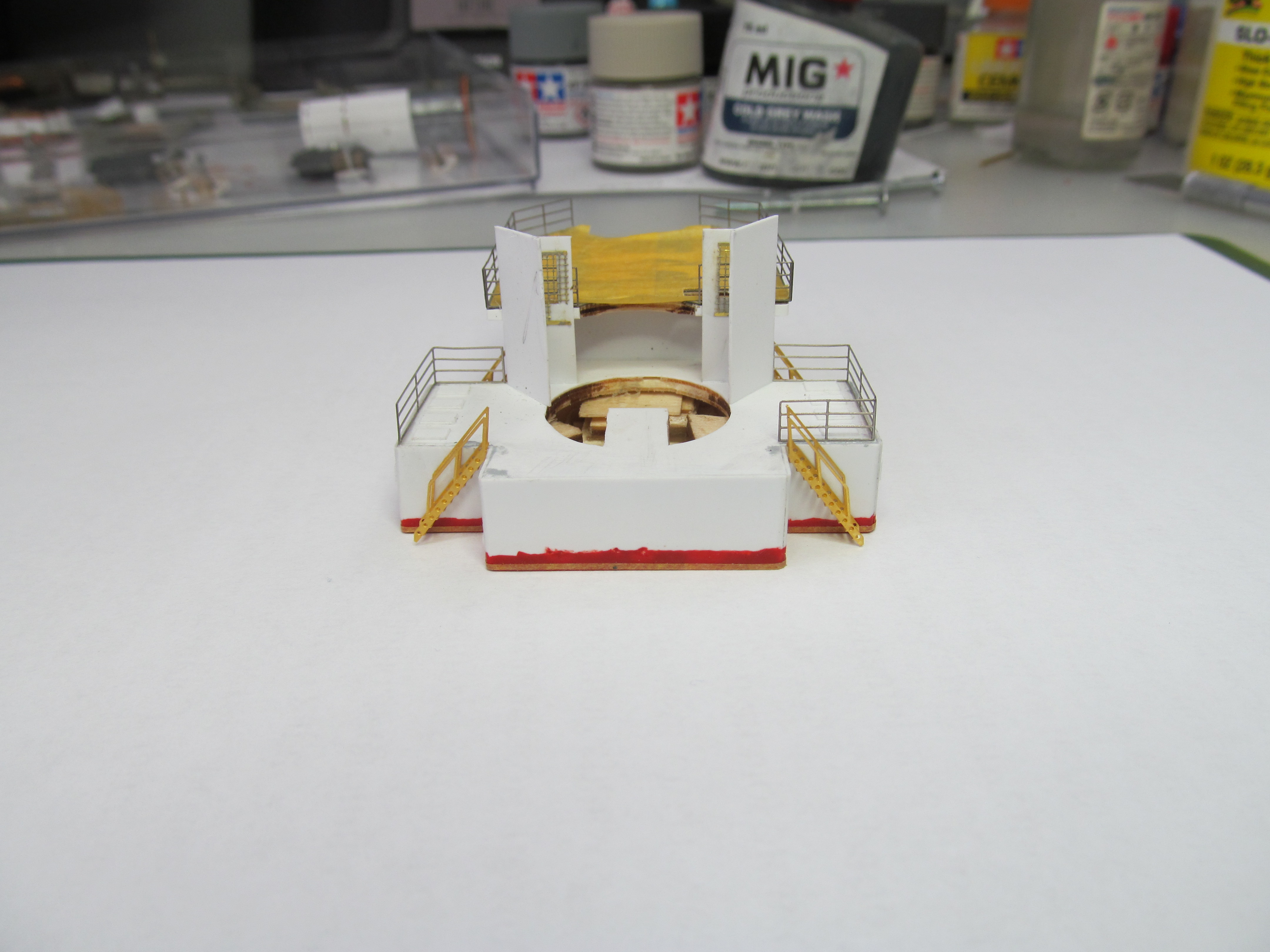

У меня складывается непреодолимое убеждение, что Инструкцию писали люди очень далёкие от моделизма.....
Как они устанавливали реи на тестовой модели я просто не понимаю.
Я пошёл другим путём.
Так намного проще и надёжнее крепить реи к основе, да и горизонтальность выдерживать тоже намного удобнее..
Ещё раз повторю - совсем не обязательно воплощать в жизнь мои наработки на Ваших моделях.
Просто по другому я уже не умею......

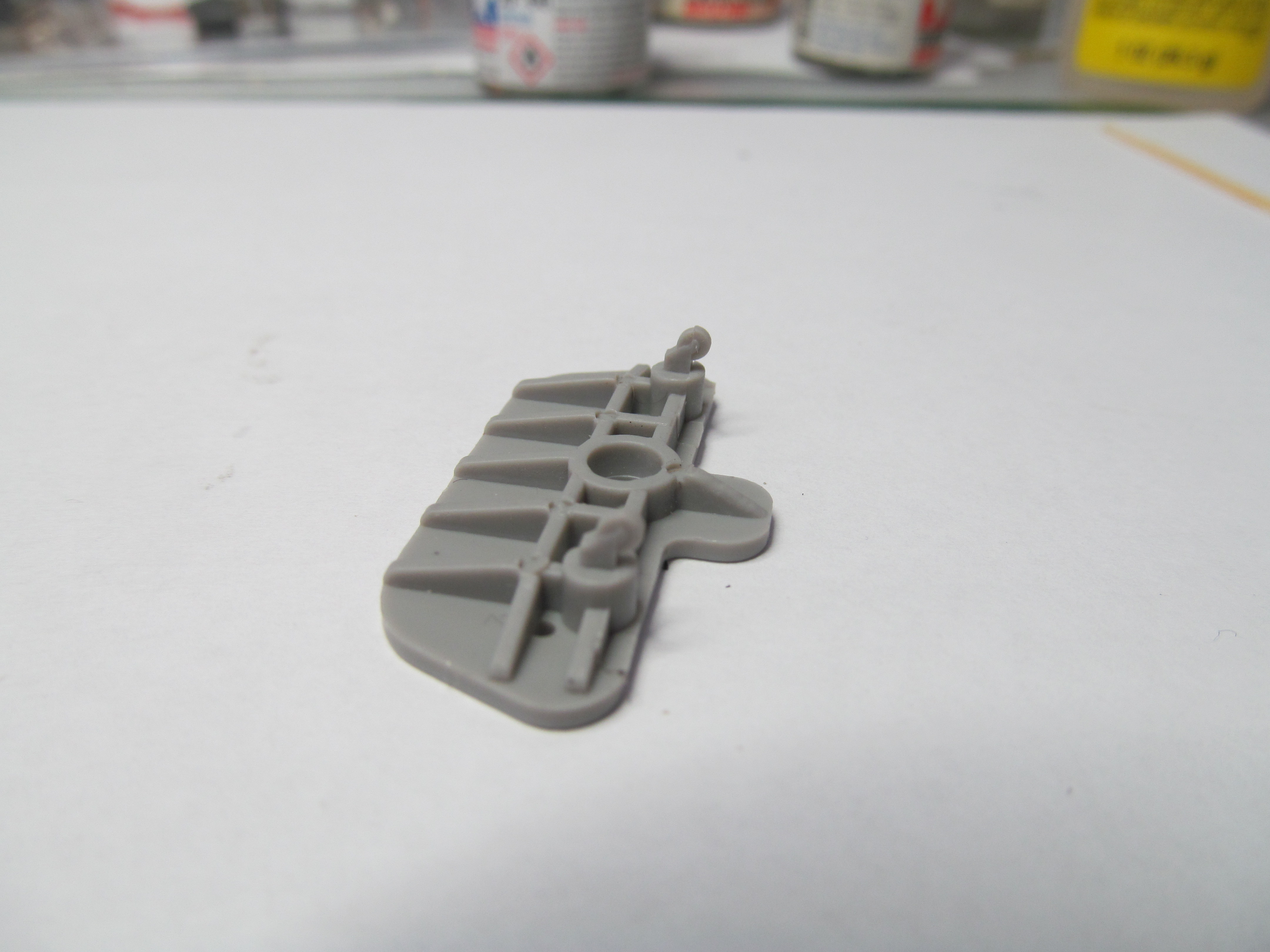

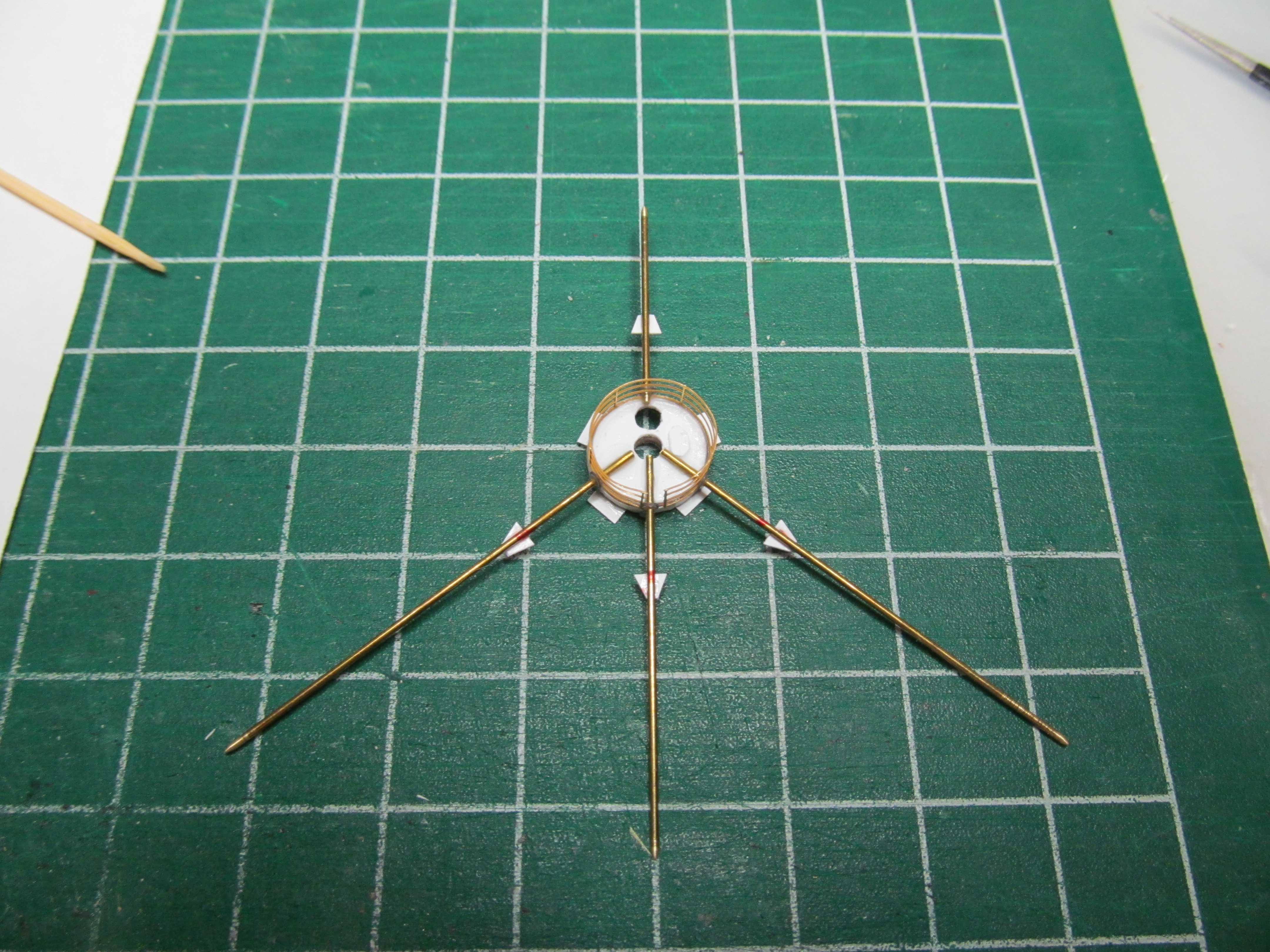

Продолжение темы.
Я опять пошёл своим путём.
Чтобы Вы, Уважаемые Коллеги, смогли прочувствовать масштаб бедствия, сообщаю - это примерно половина растяжек. Вторая половина растяжек будет завязана на мачту........ а её у меня пока что нету.

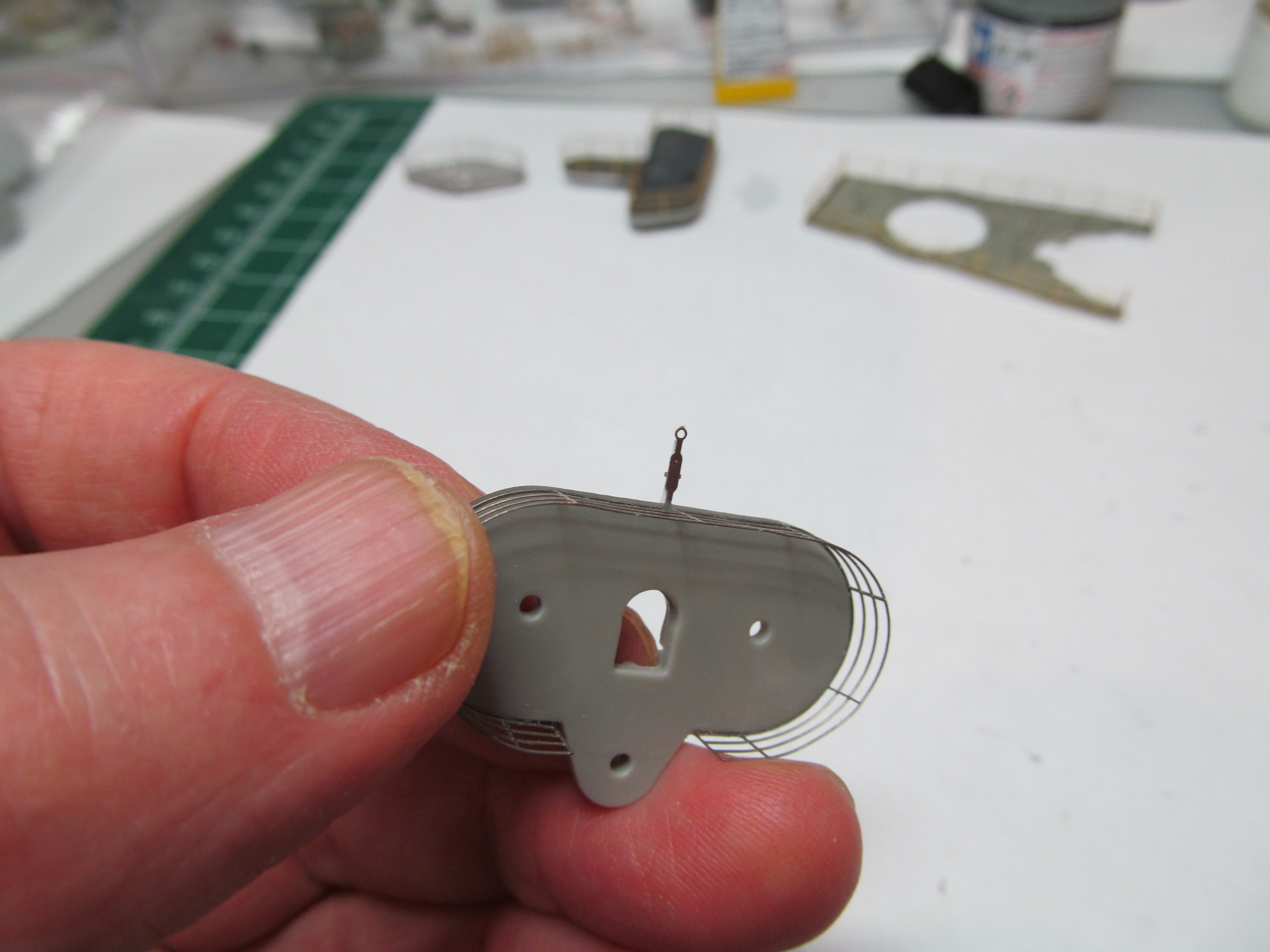

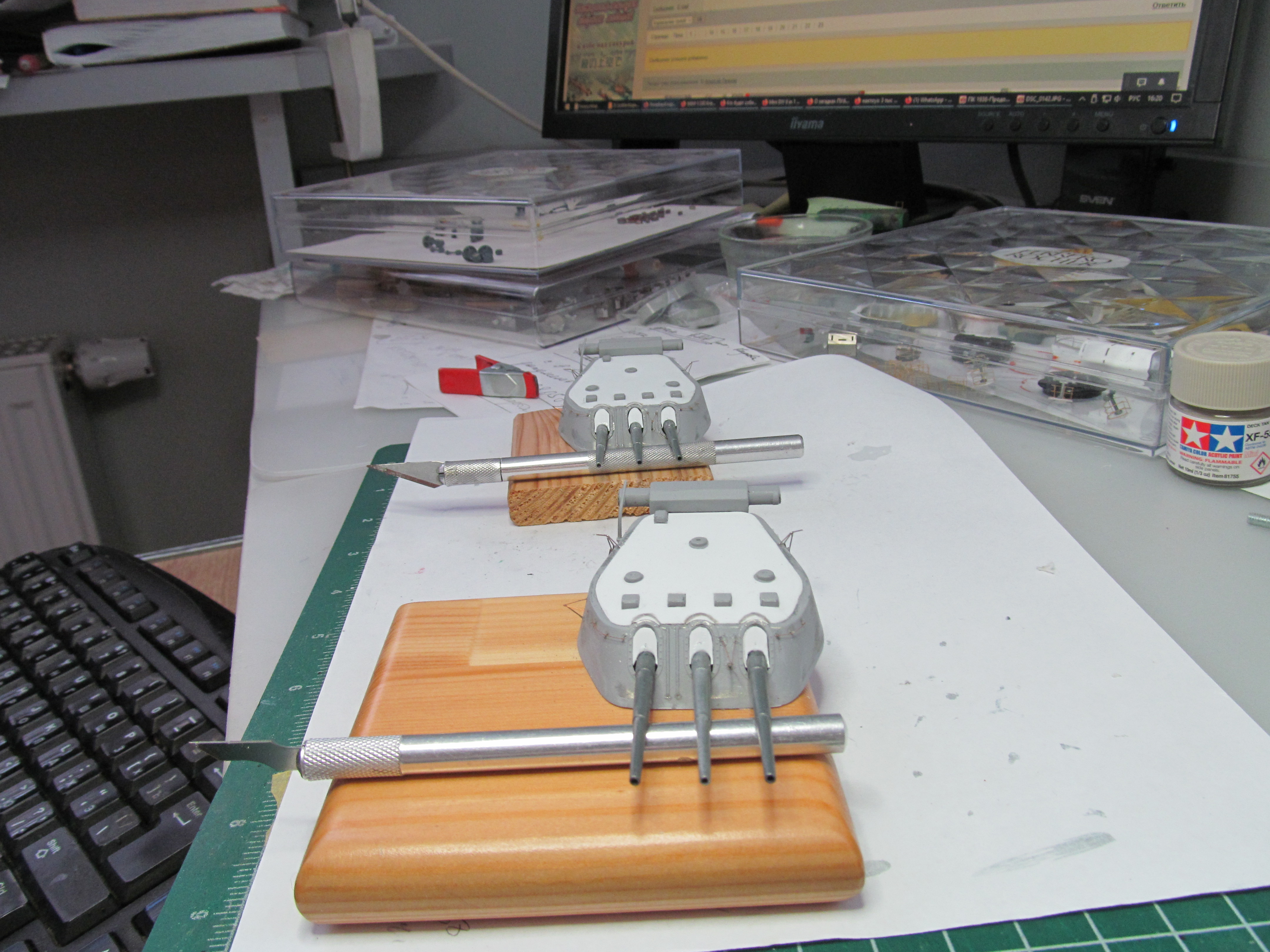

Всем привет!
Добил основания для установки защитных чехлов на амбразуры башен ГК.
Сами понимаете, что стволы снимаются вместе со щитками.

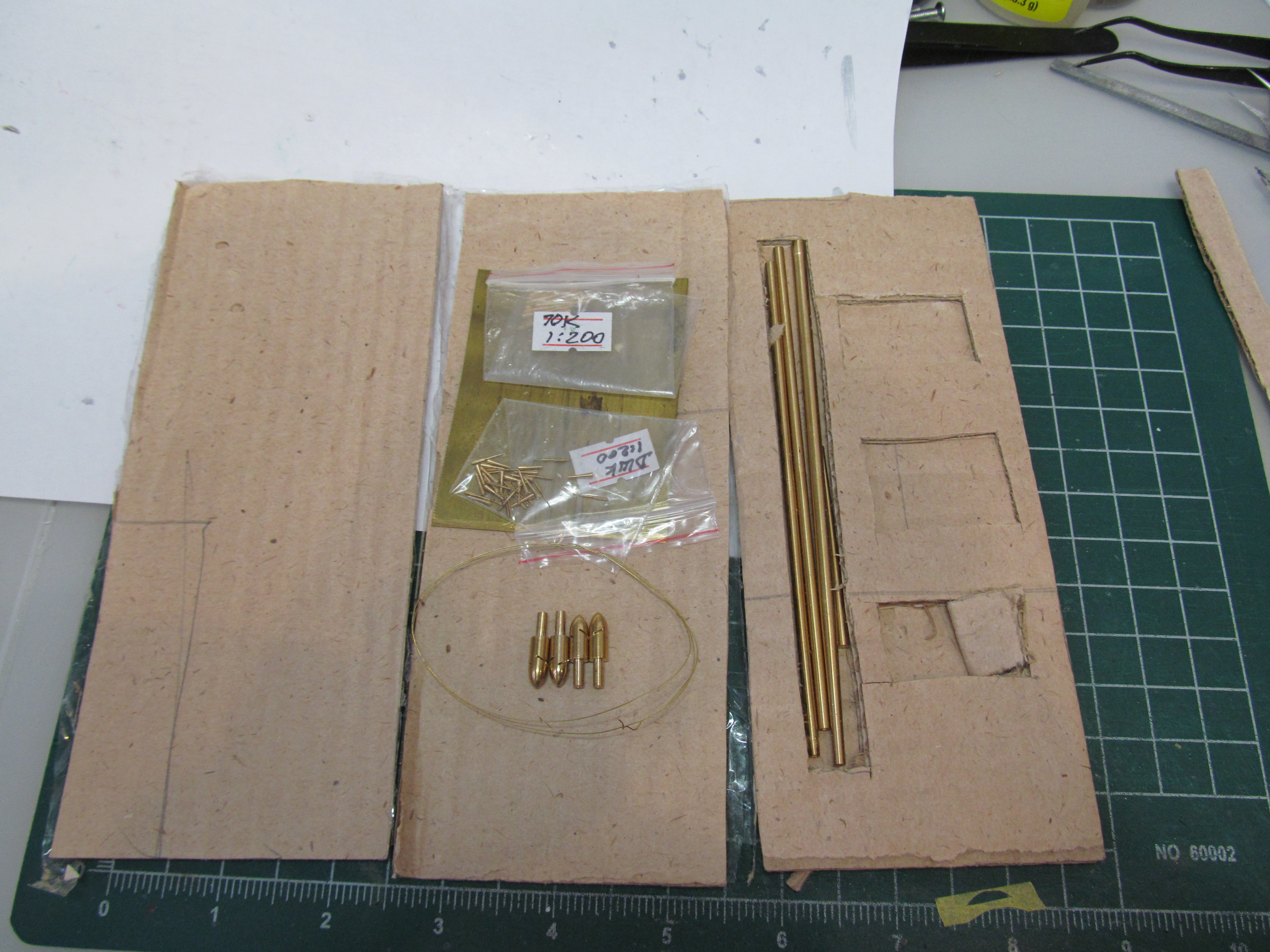

Всем привет!
Сегодня получил токарные изделия для изготовления
- грот-мачты
- ступицы винтов
- зениток 70-К
- пулемётов ДШК.
Автор готов выполнить аналогичные заказы по просьбе наших Коллег.
- грот-мачты
- ступицы винтов
- зениток 70-К
- пулемётов ДШК.

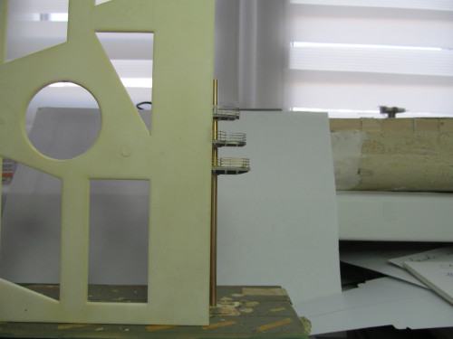

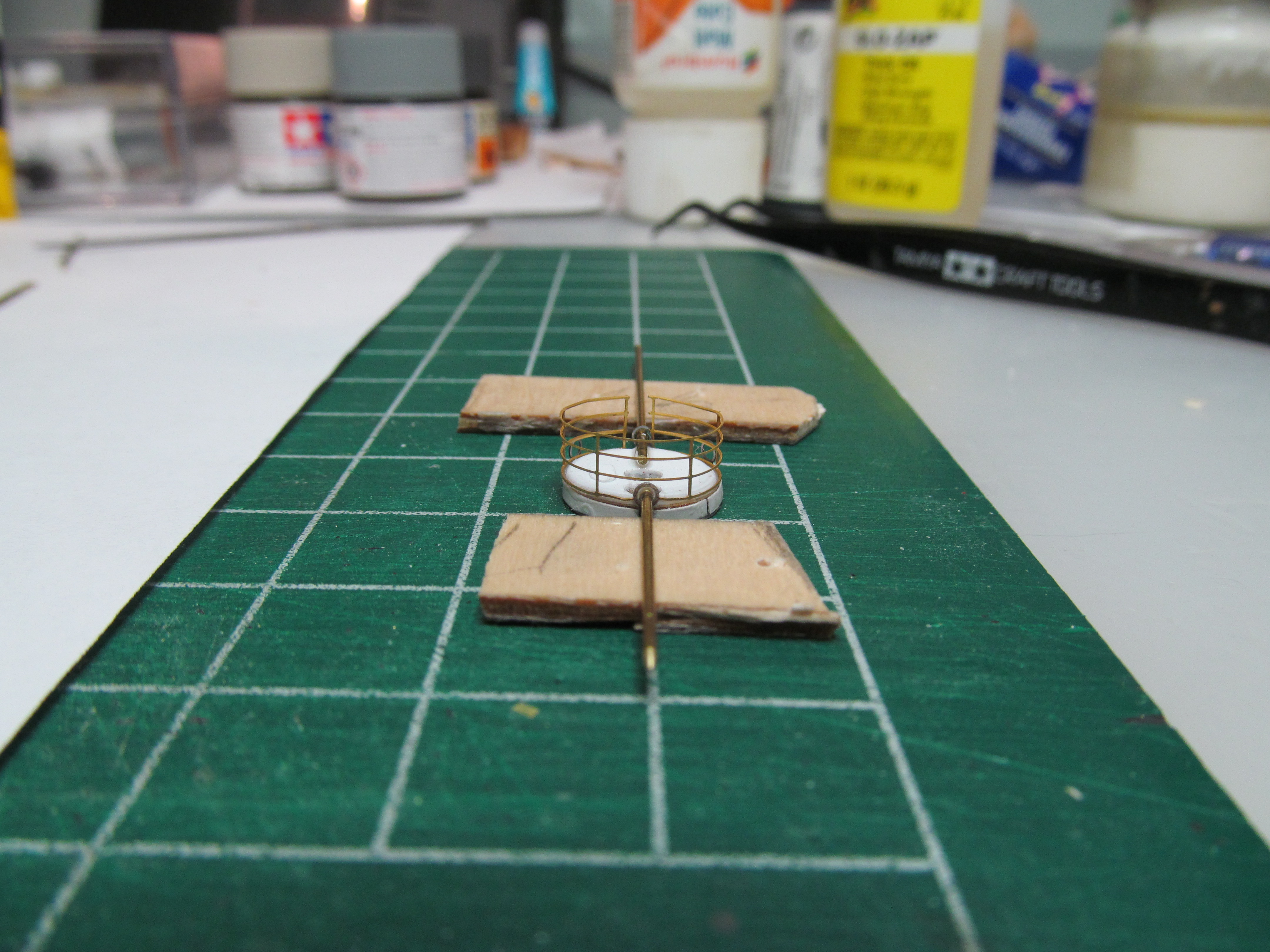

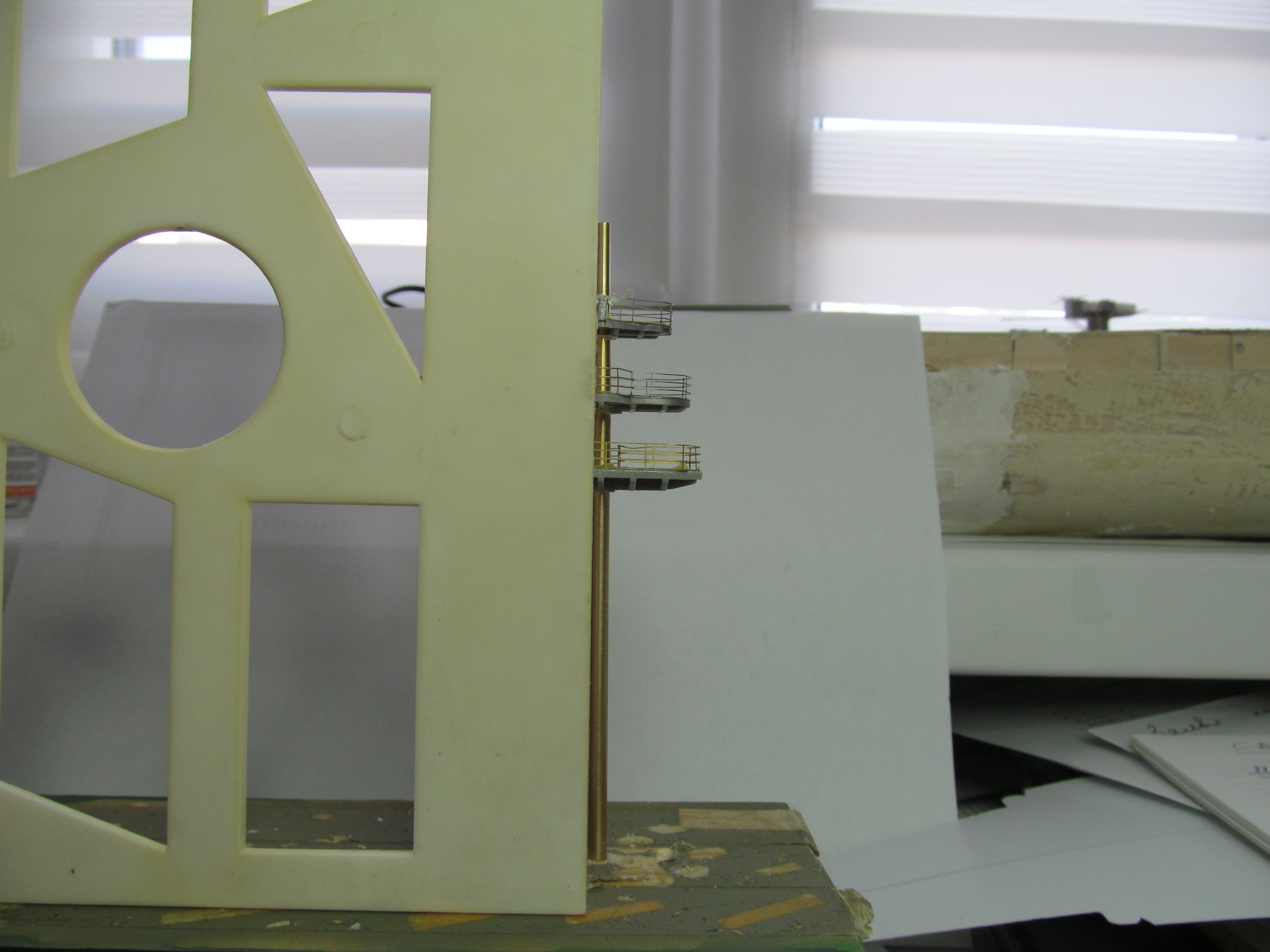

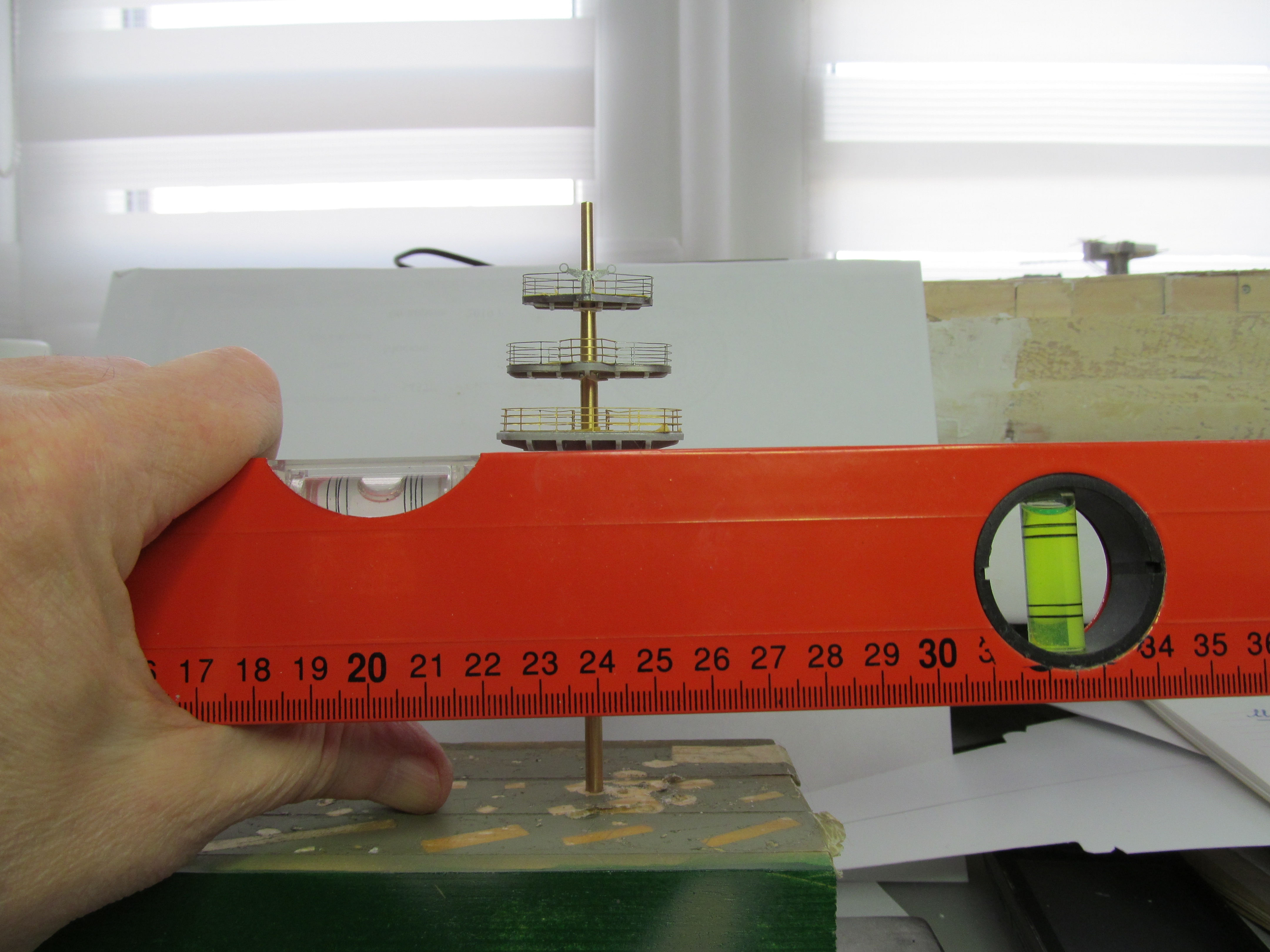

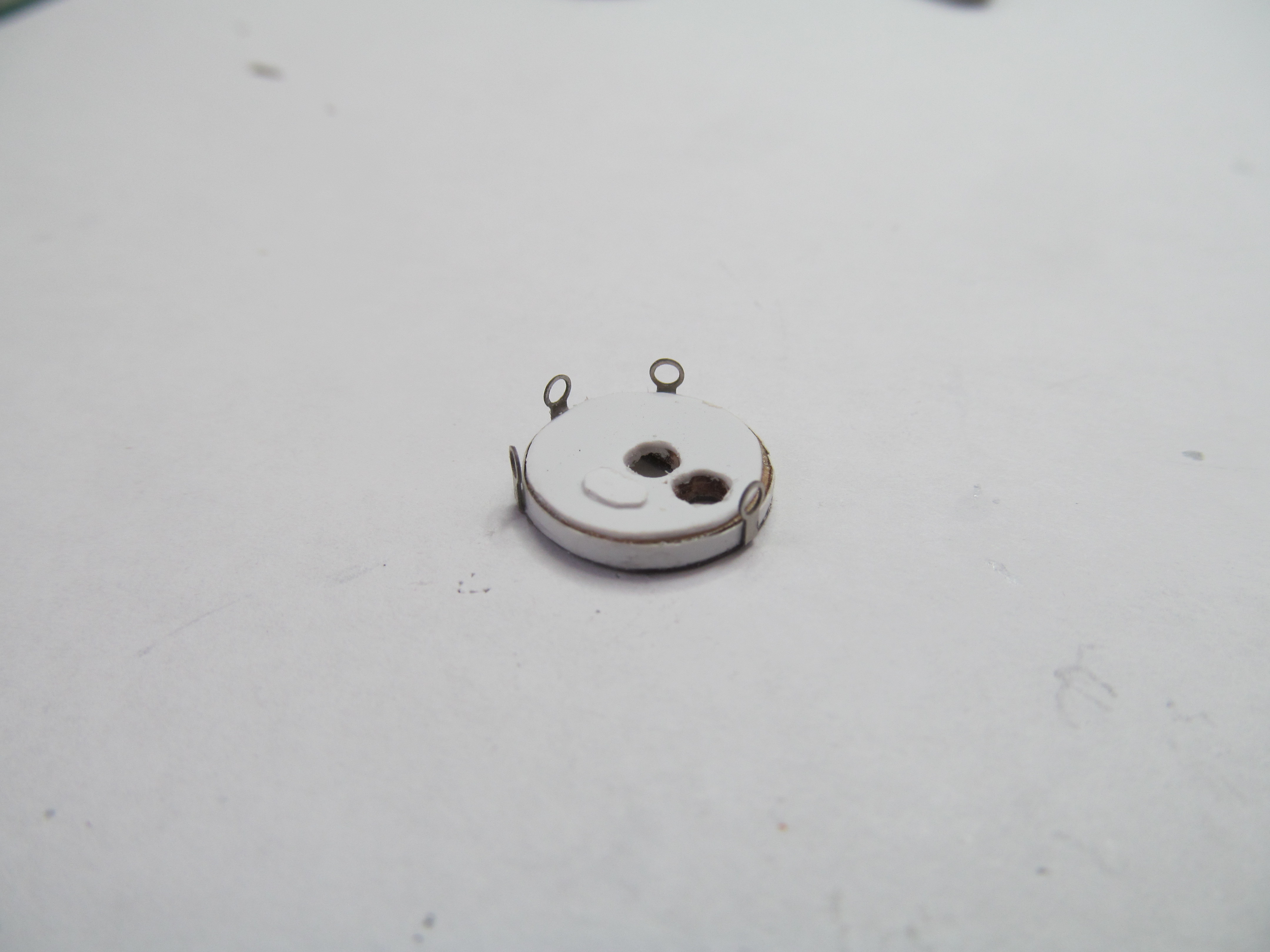

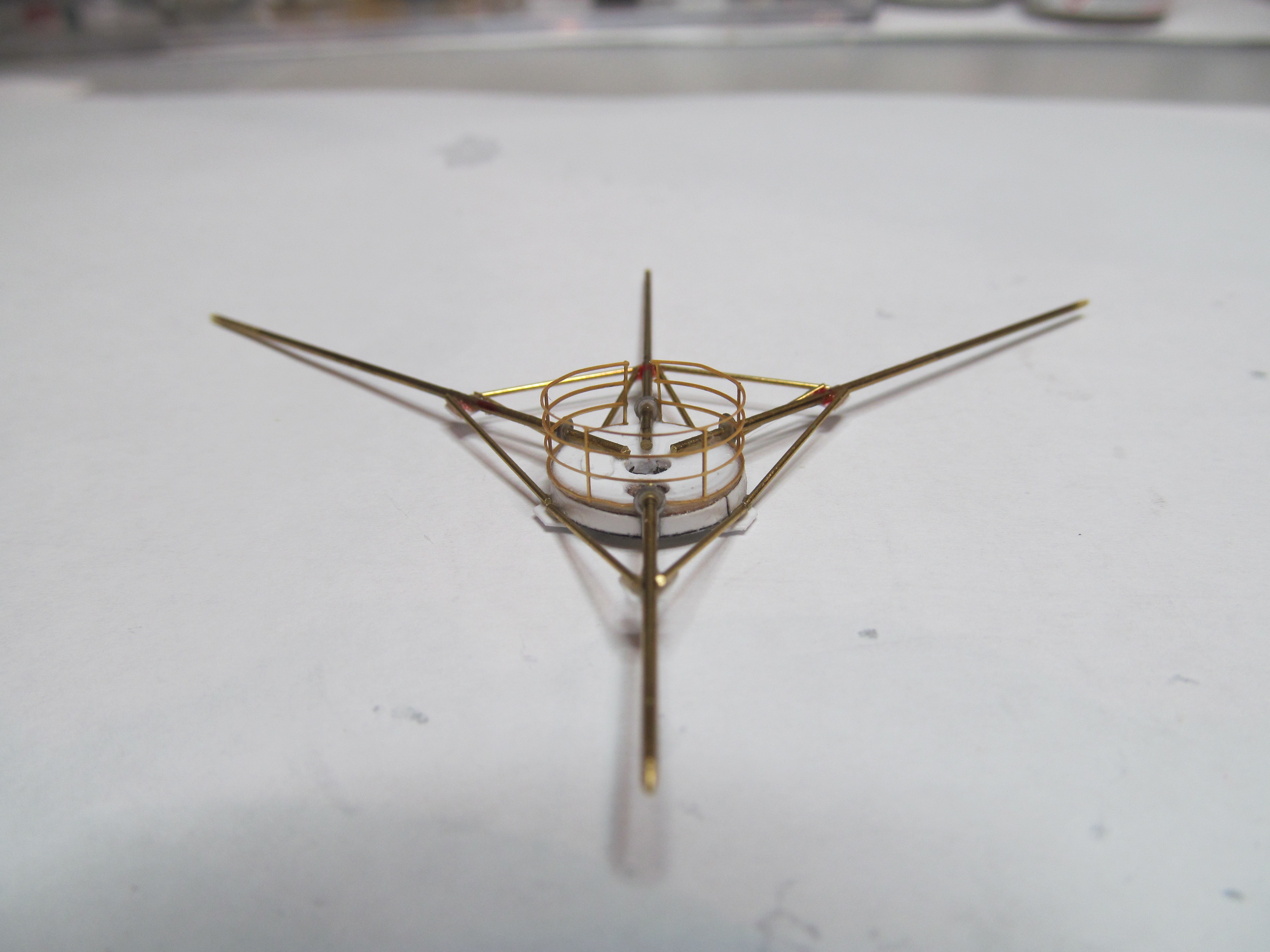

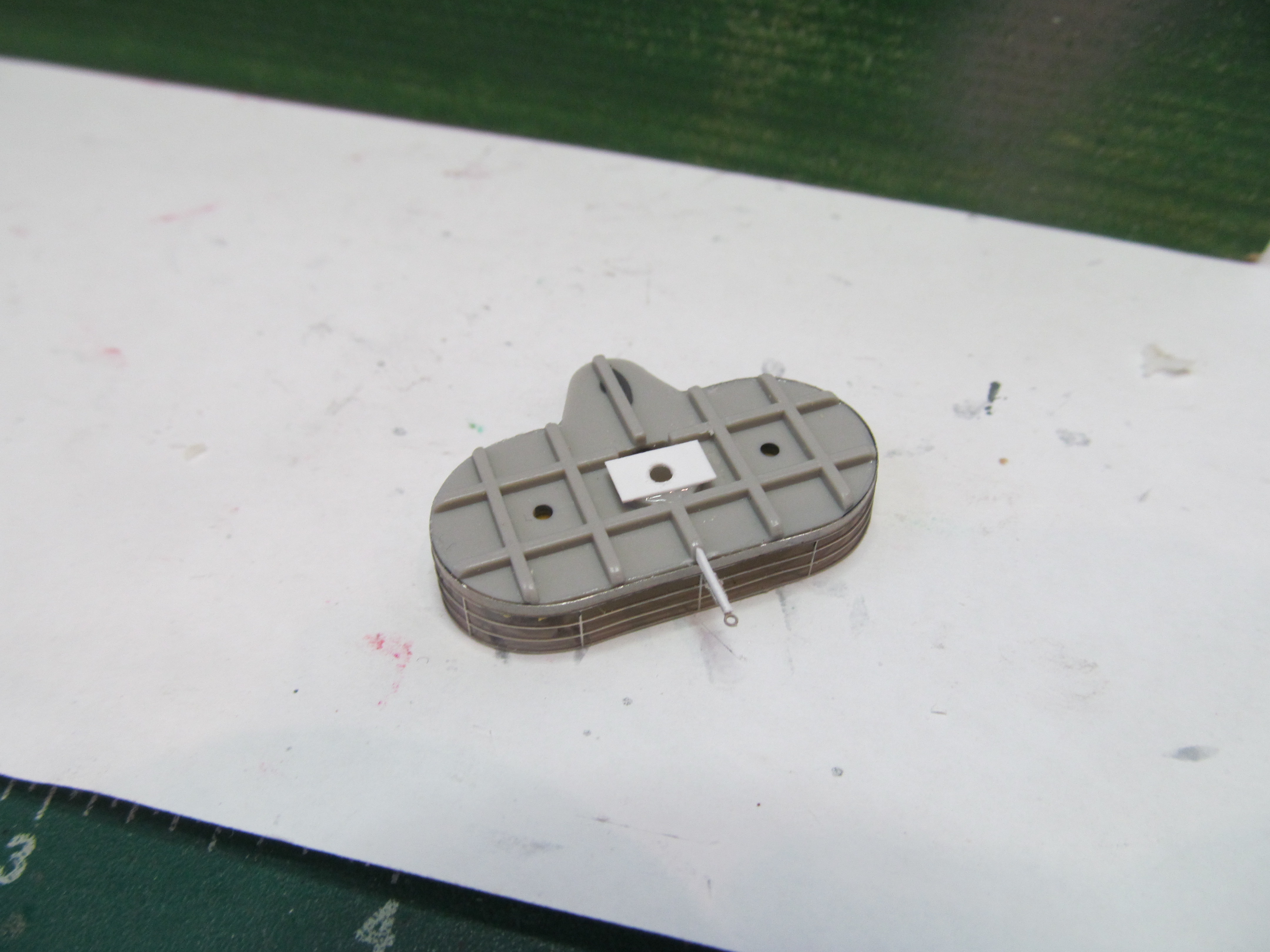

Всем привет!
Получил посылку и руки зачесались......
1. Отверстия в площадках ярусов на грот-мачте значительно больше, чем предлагаемый ДеАгостини деревянный (кривой) брусок и, соответственно, точёная мачта.
Как Разработчик планировал устанавливать площадки на мачту?????? Для меня это загадка.
Я пошёл следующим путём.
Теперь одеваться они будут "внатяг" и их проще будет устанавливать и фиксировать.

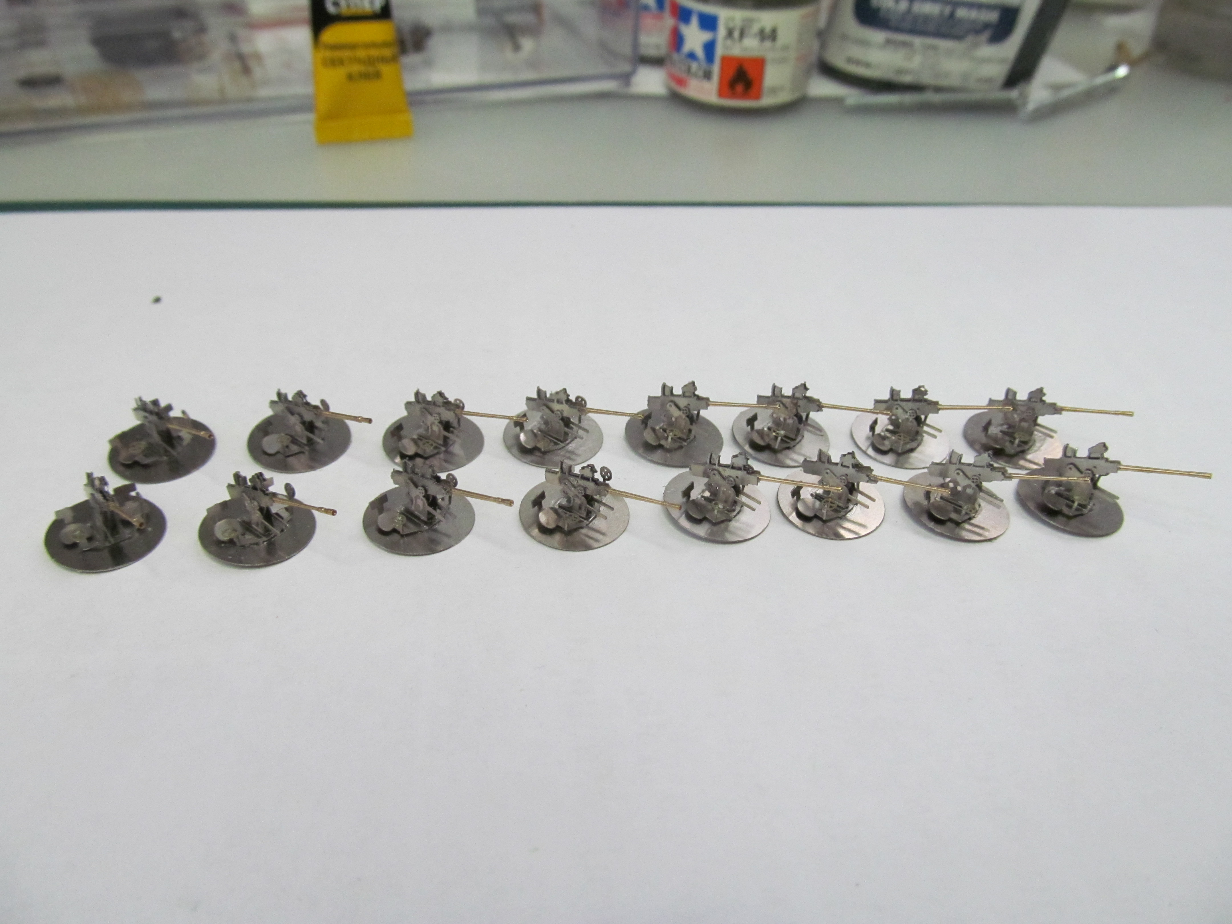

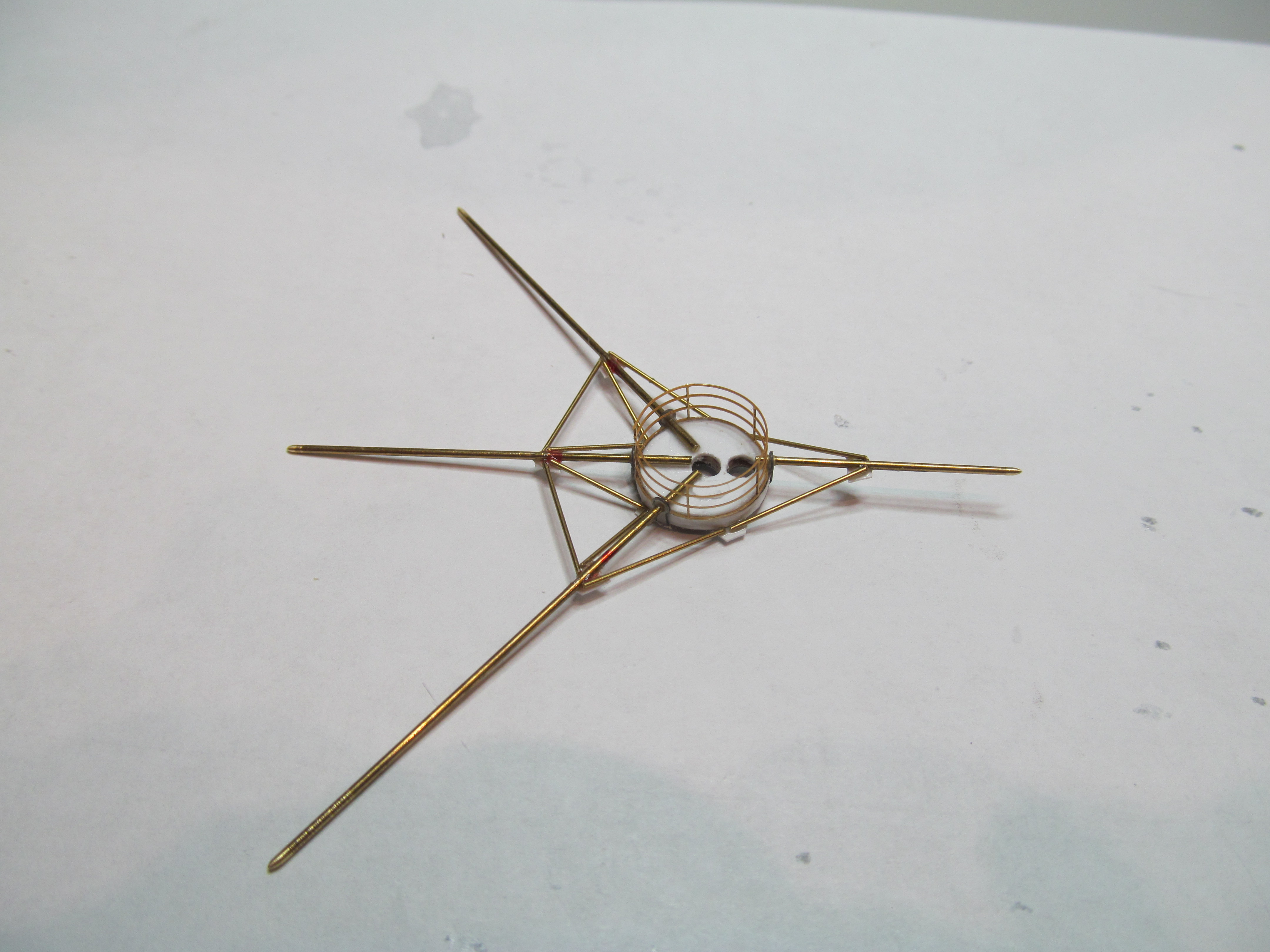

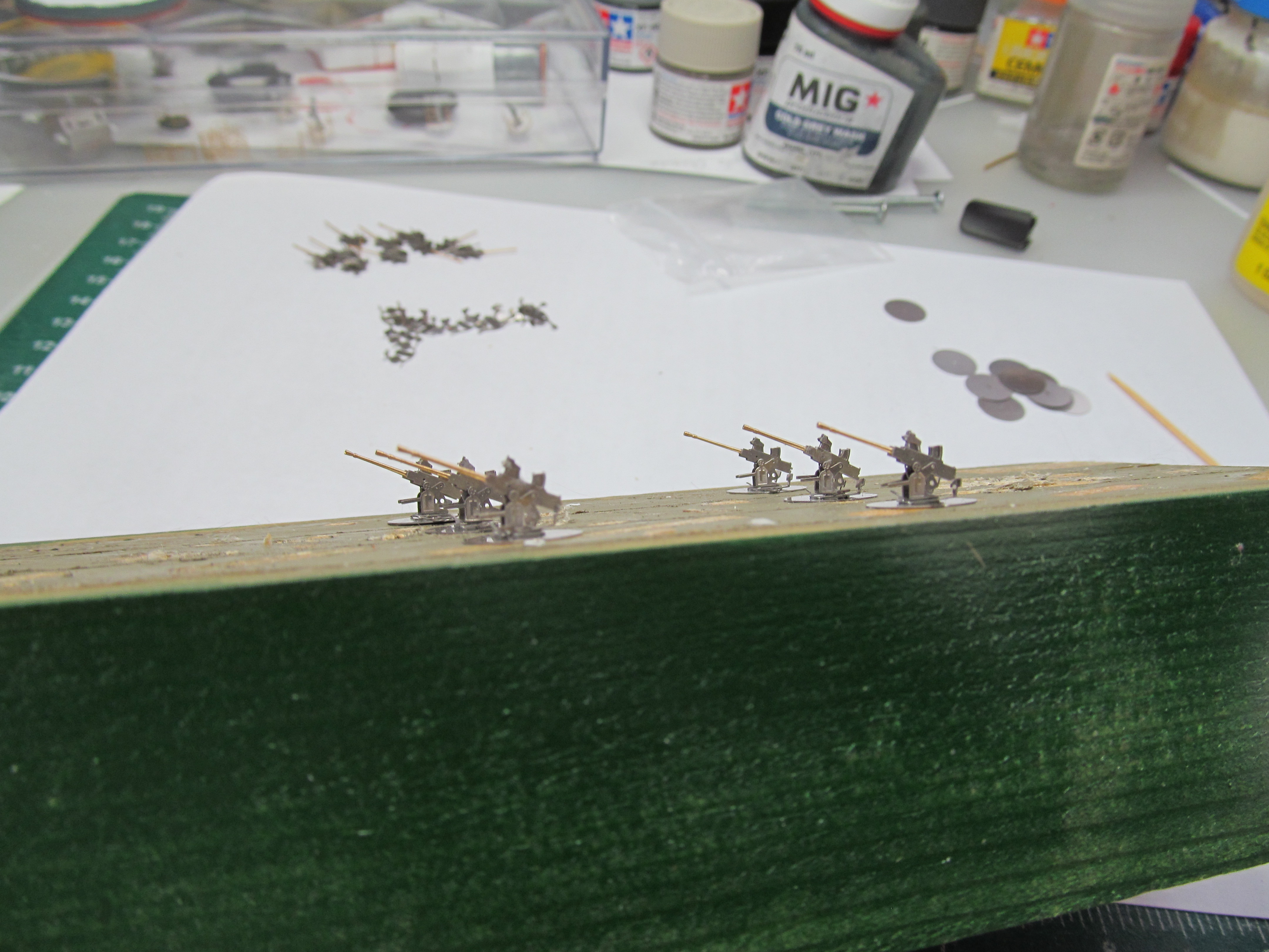

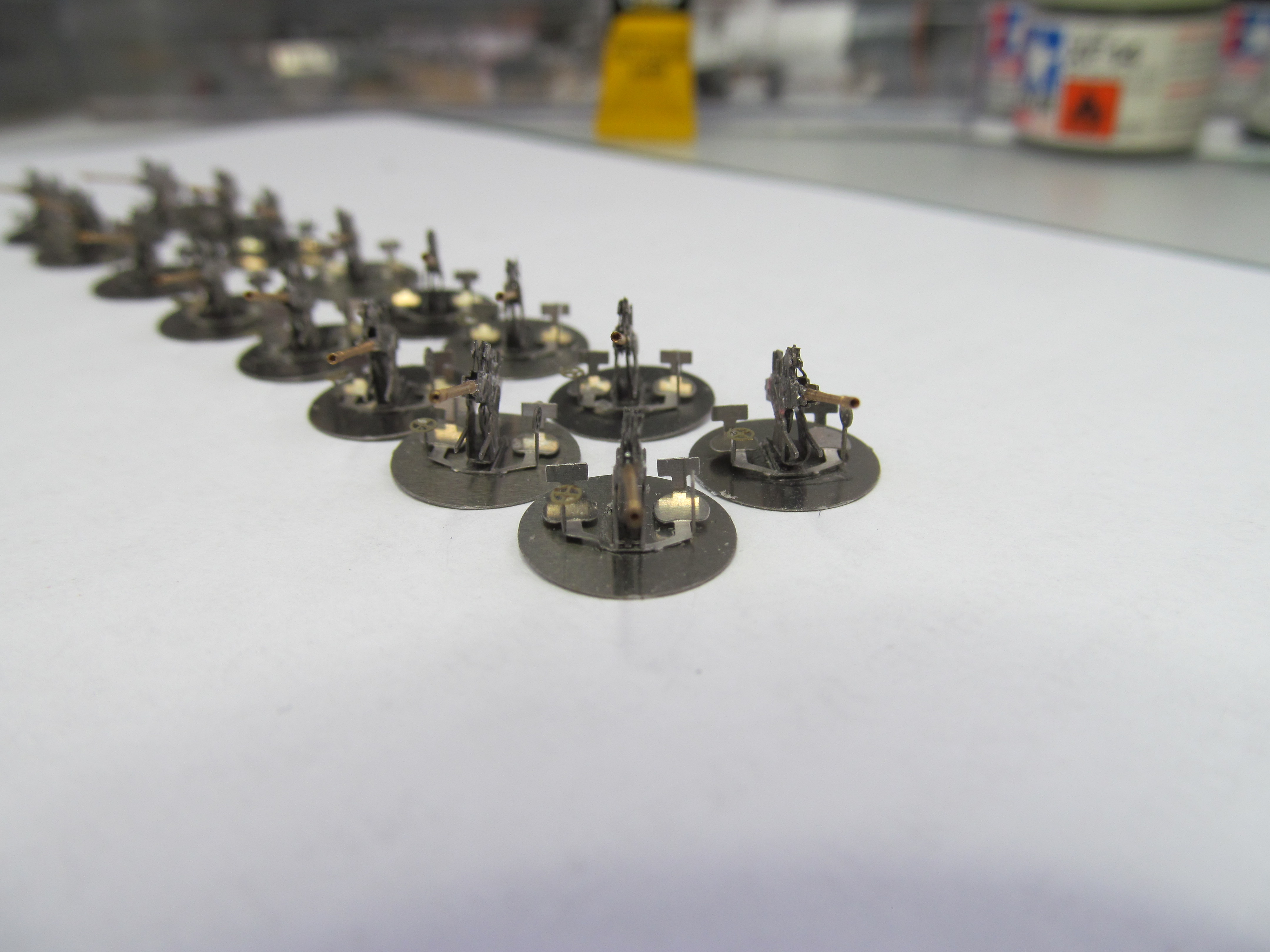

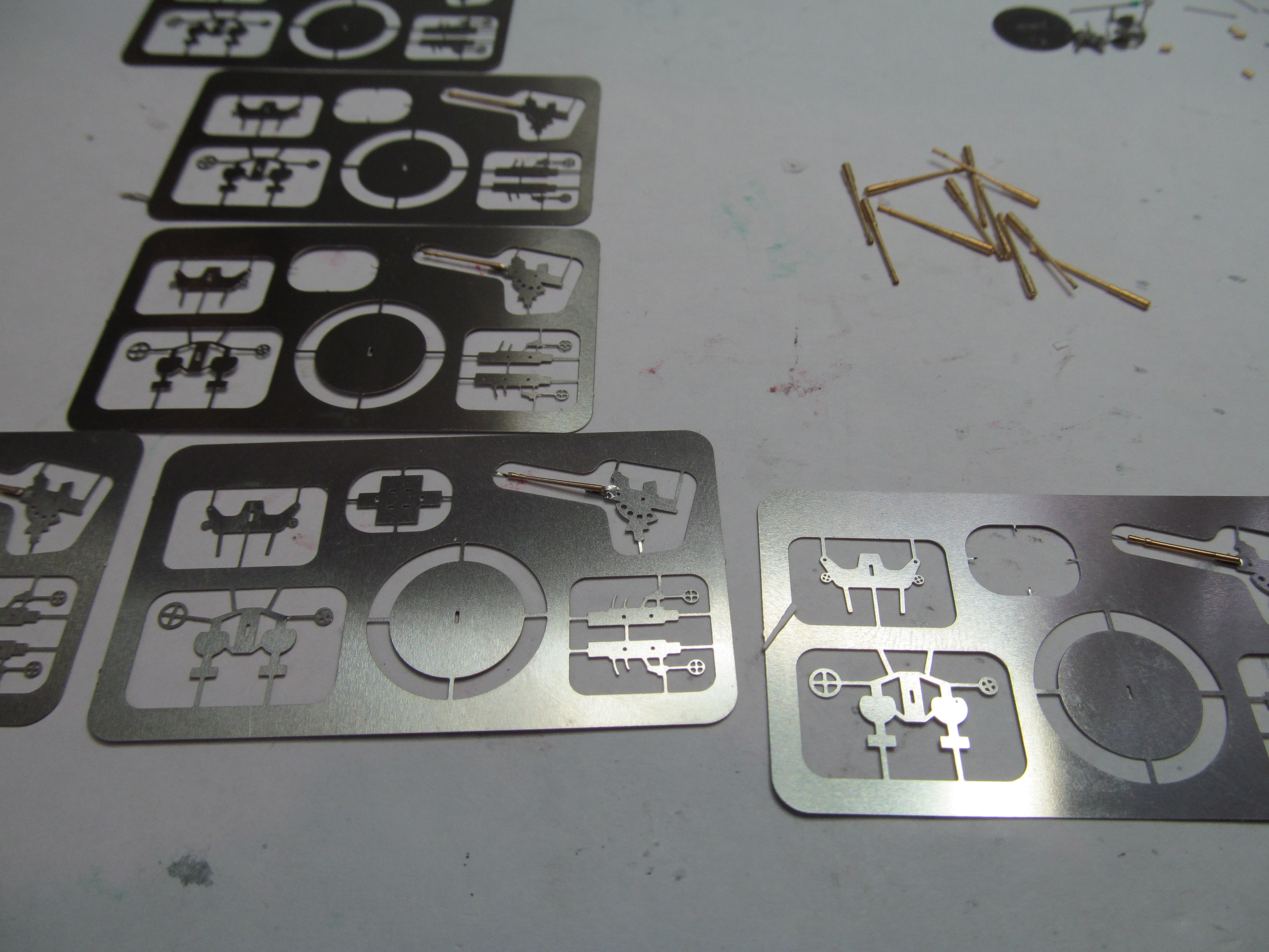

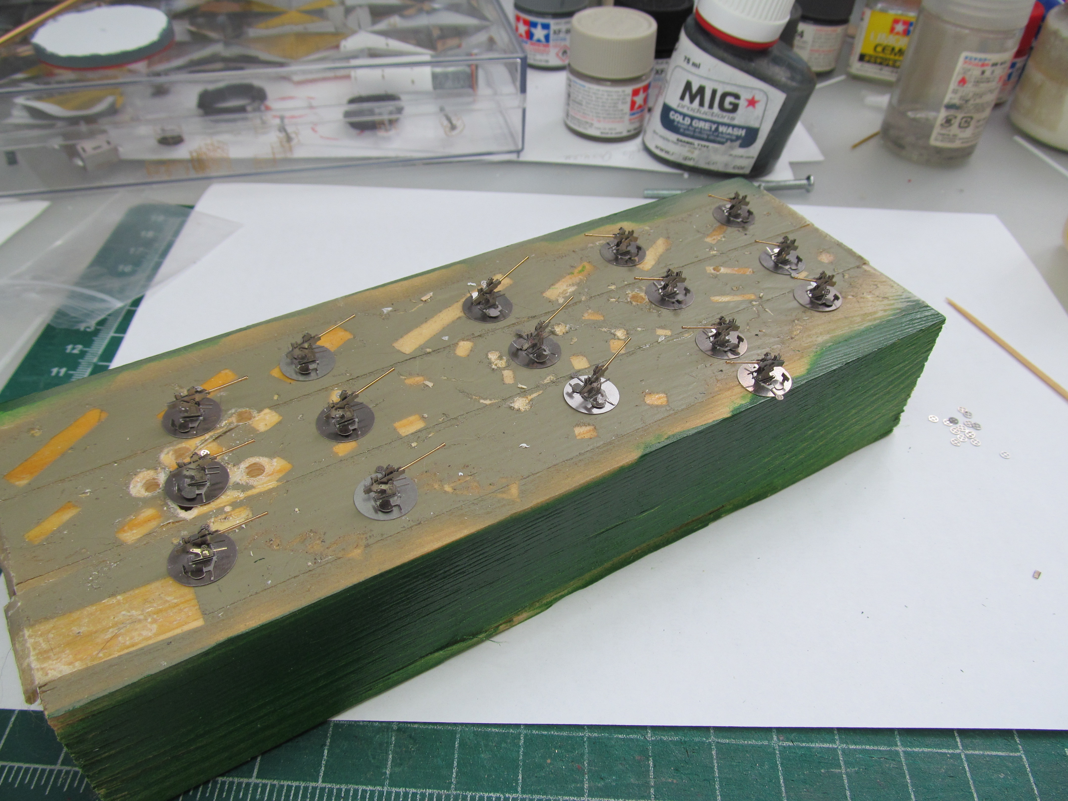

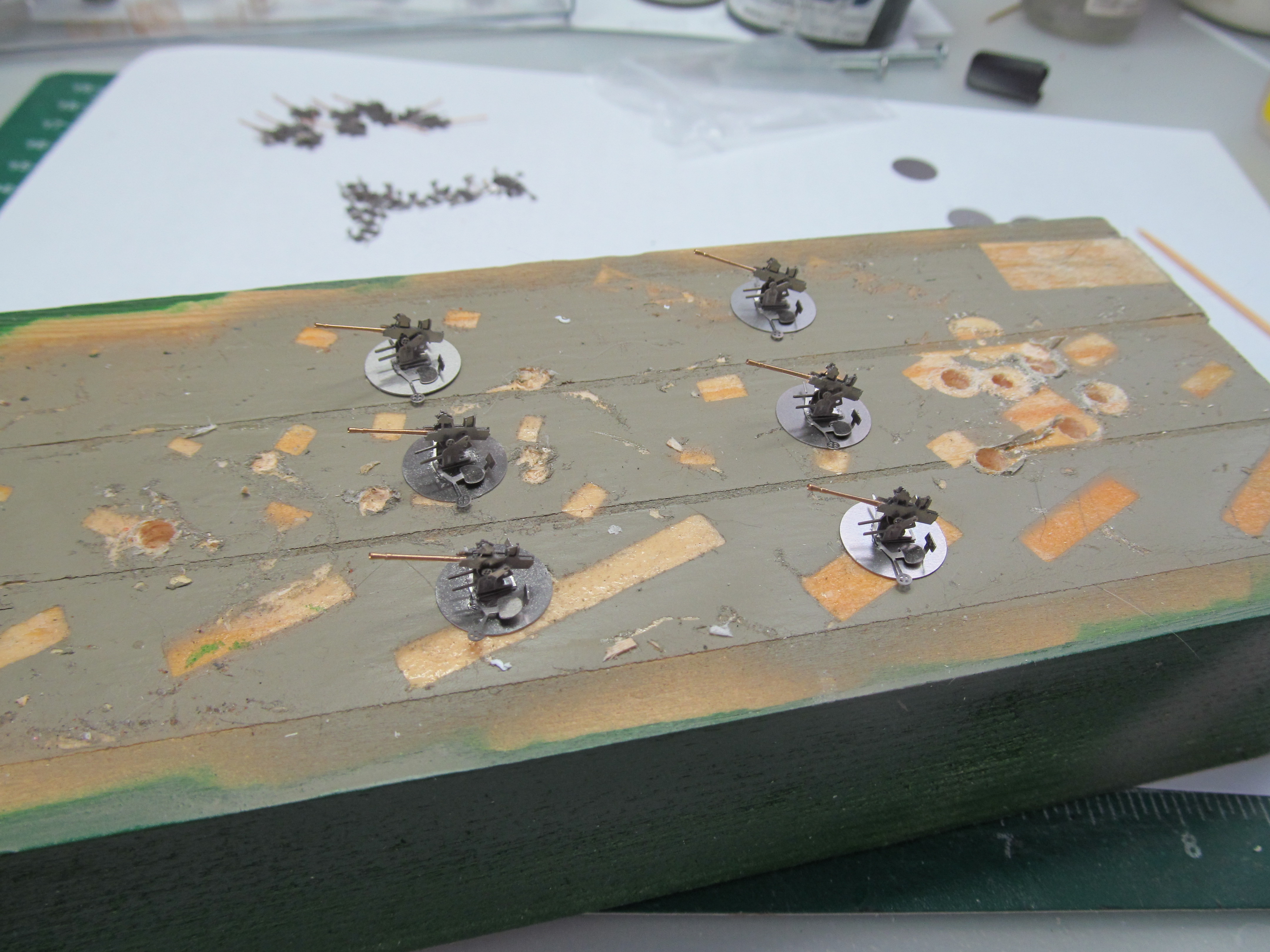

2. Зенитки 70-К.
Прямо на платах срезал фототравлёные стволы и наклеил точёные.
Потом обжать их боковинками травления и всё.

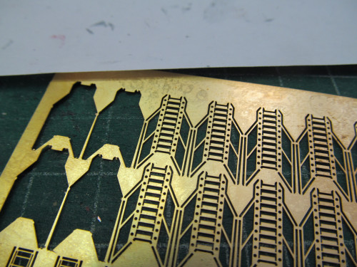

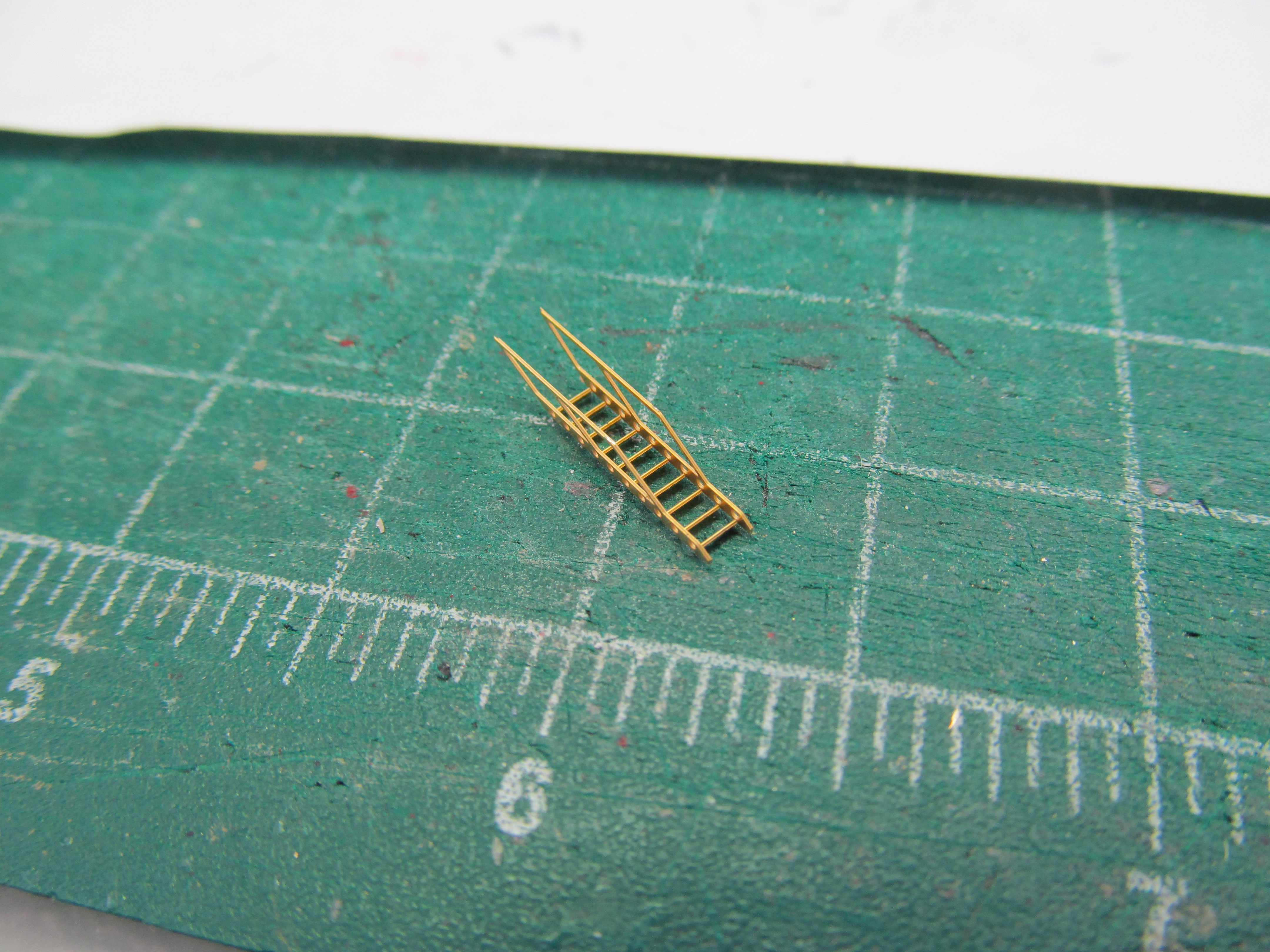

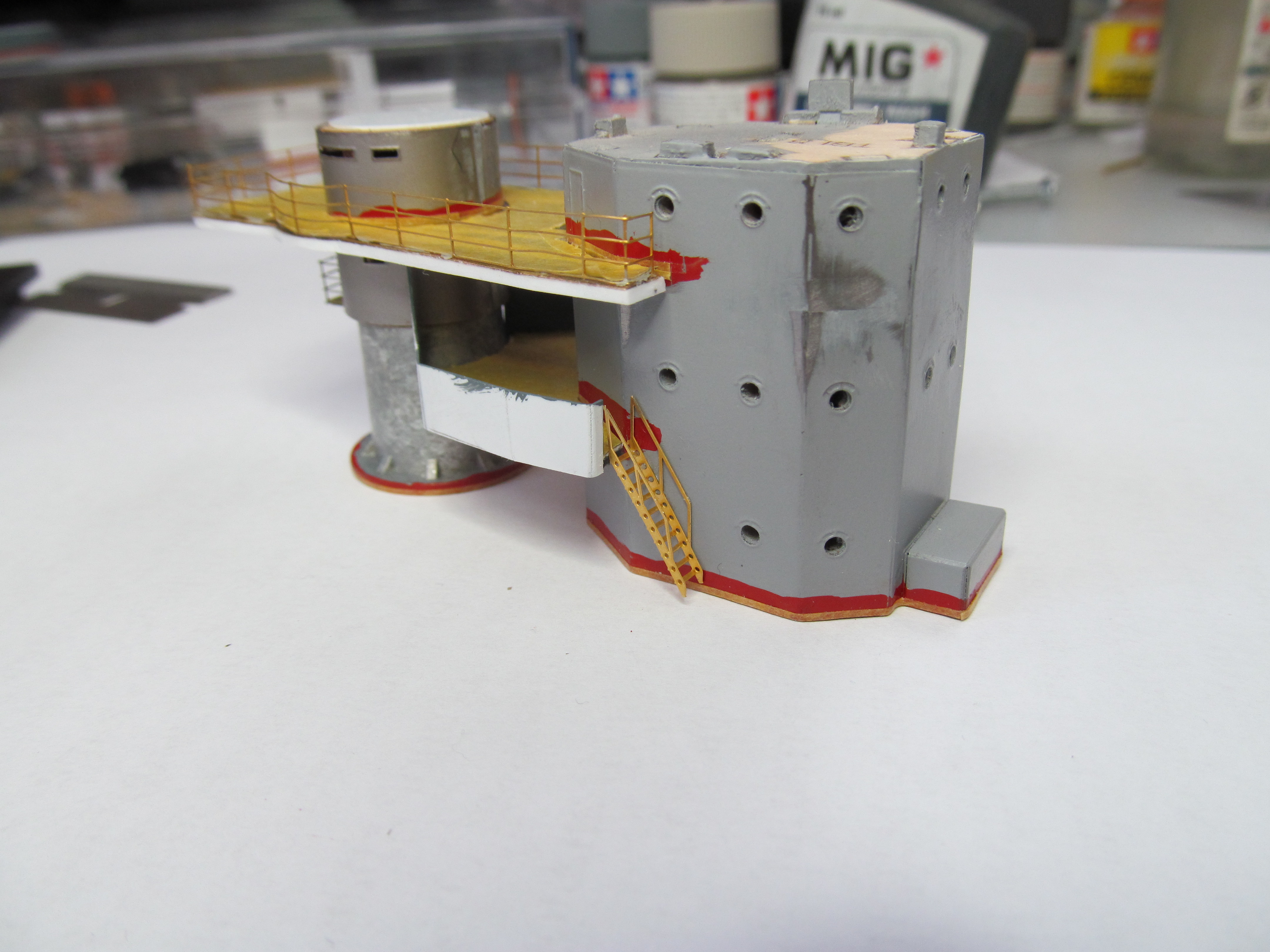

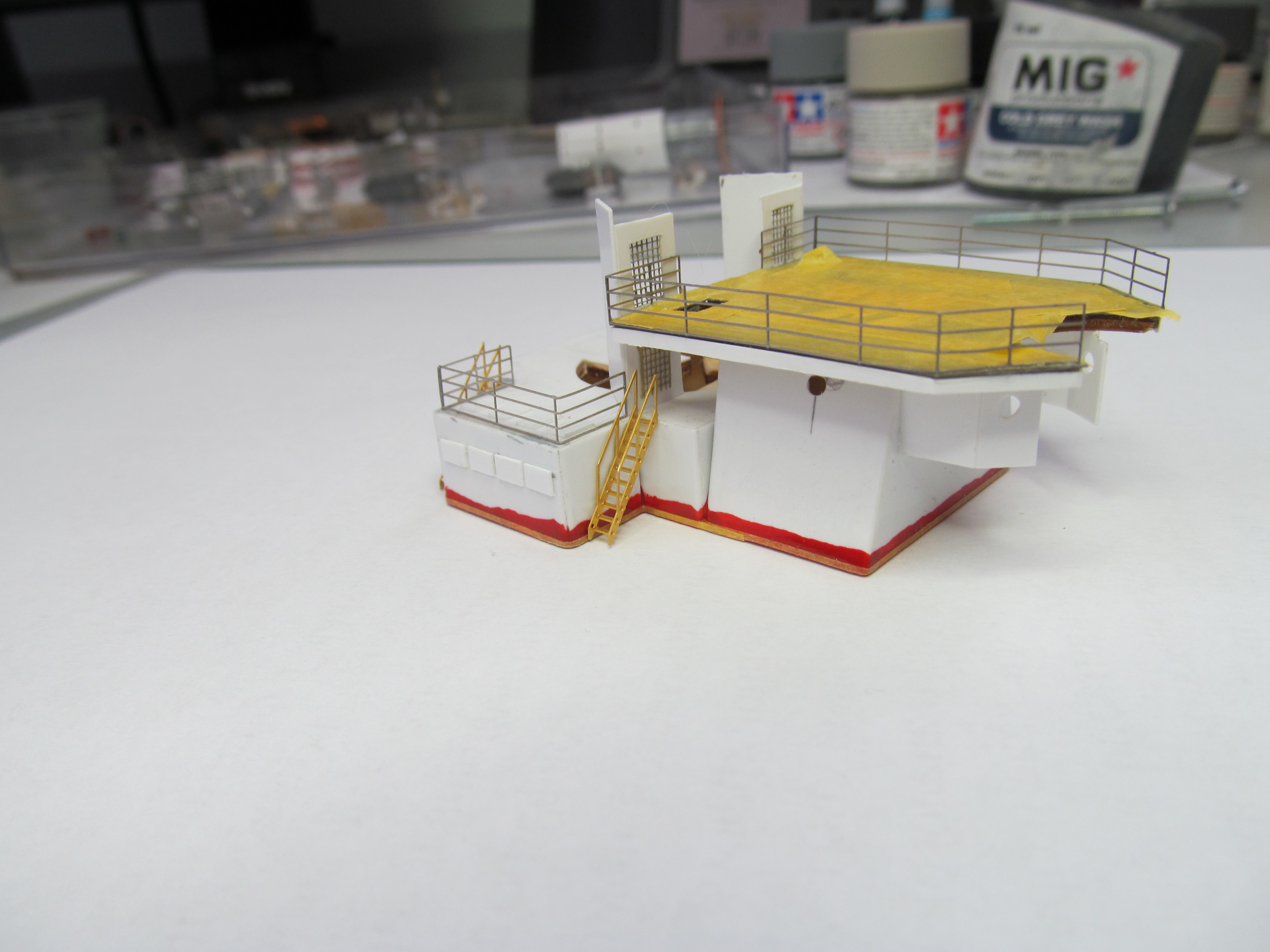

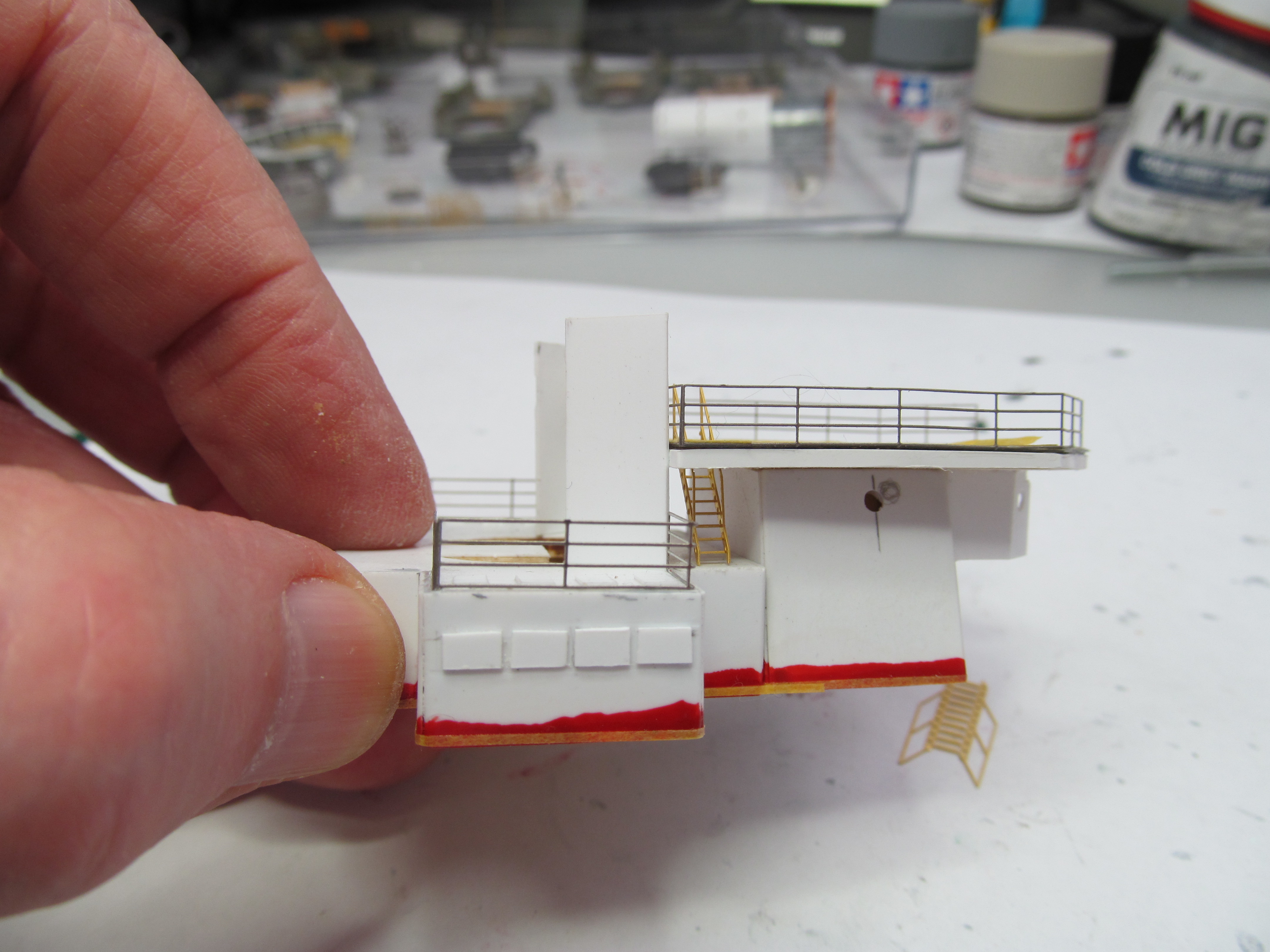

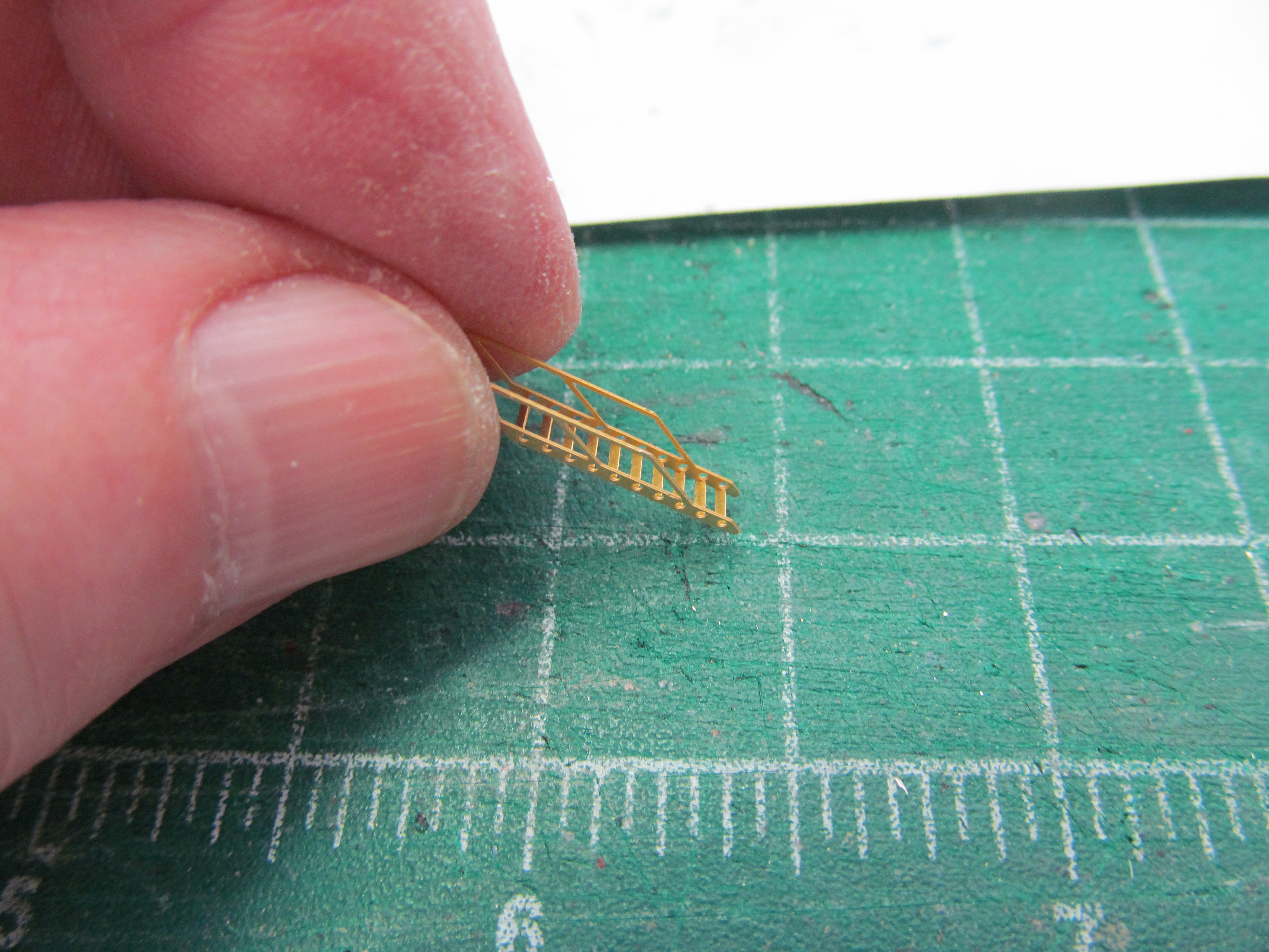

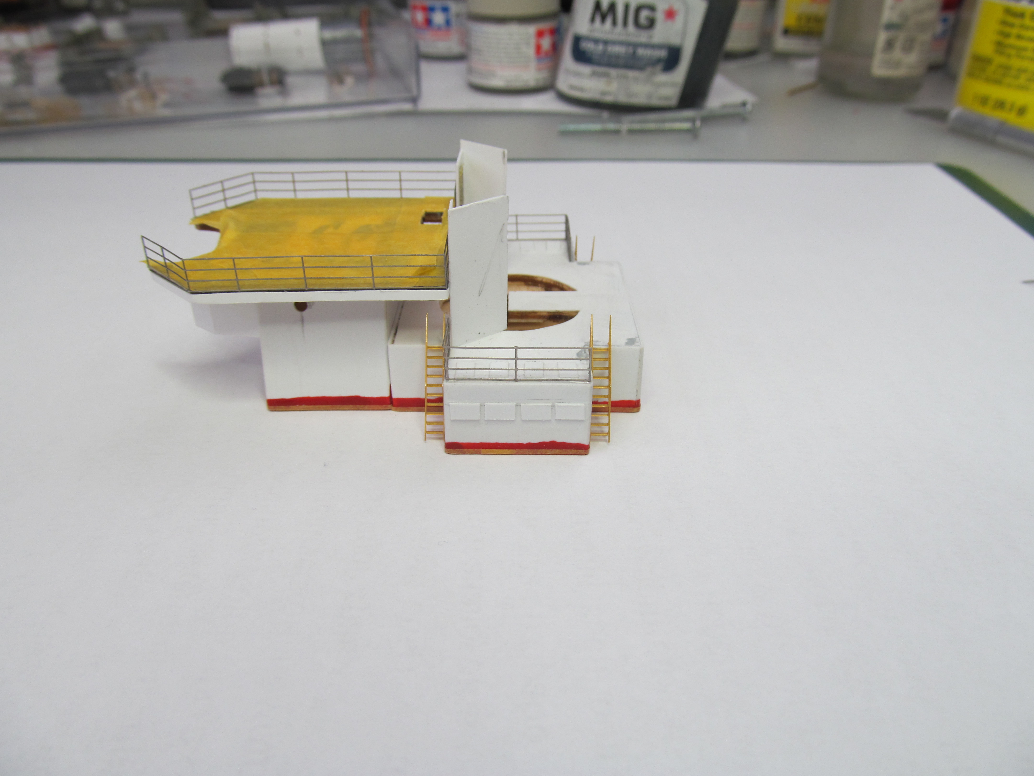

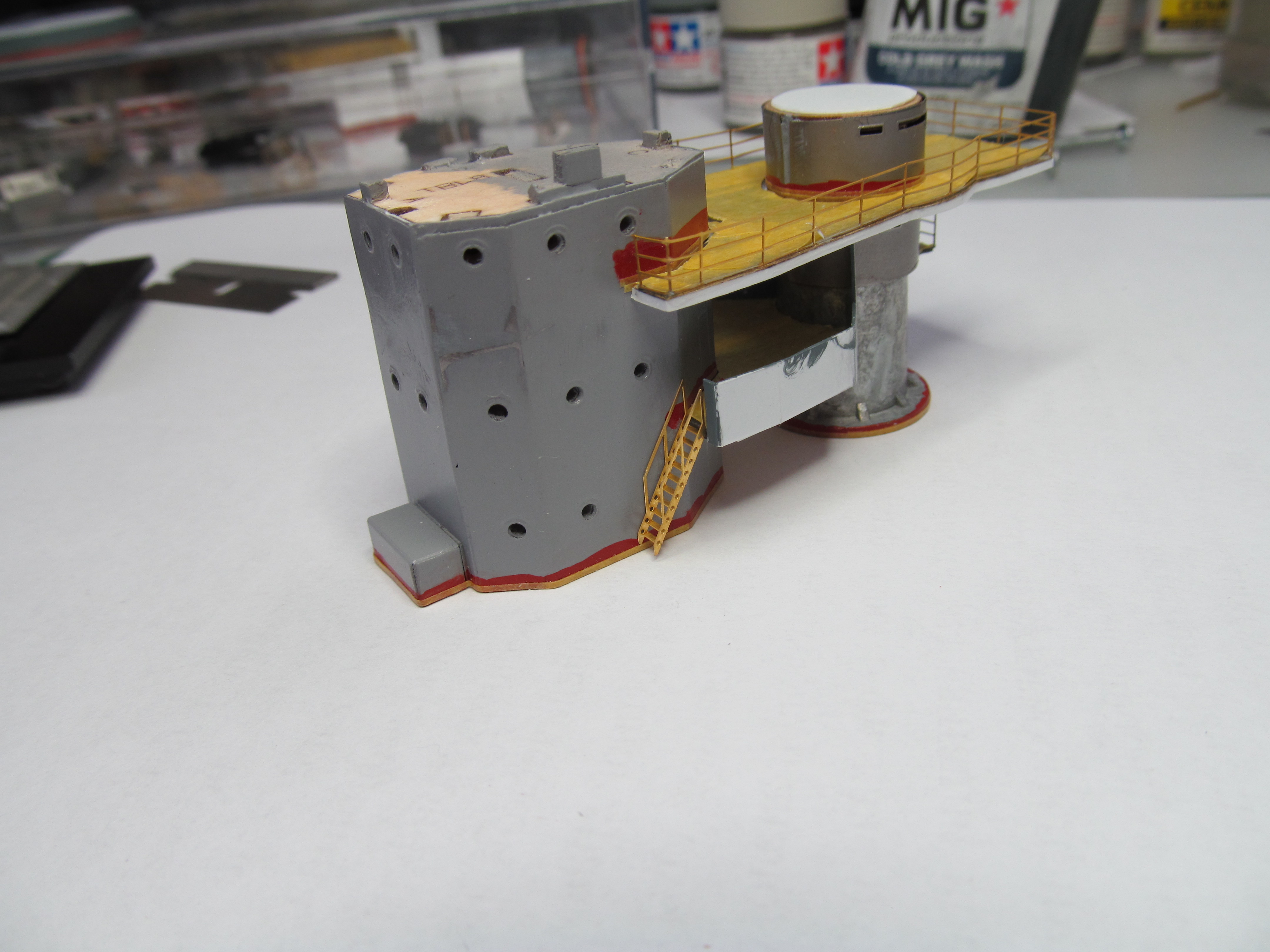

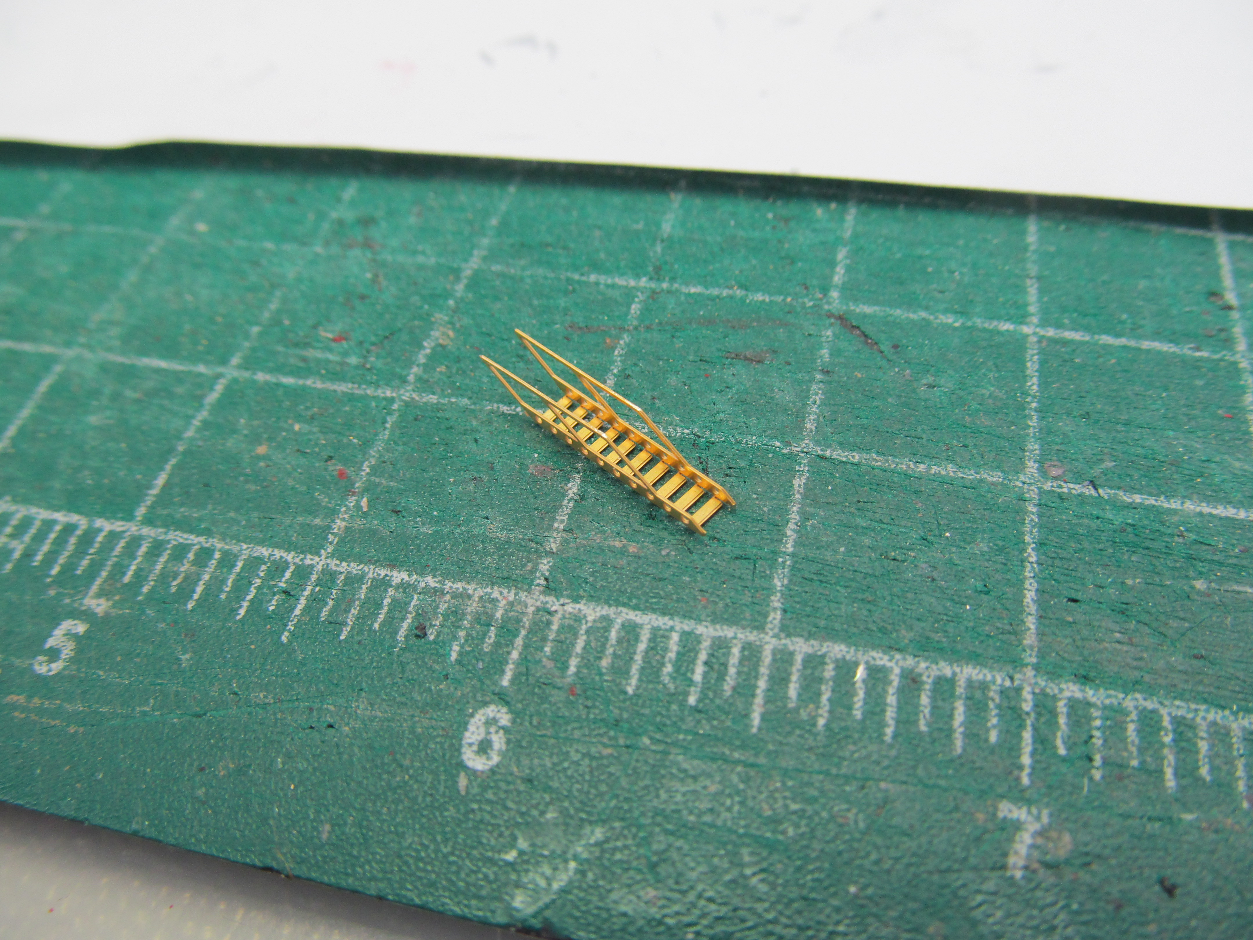

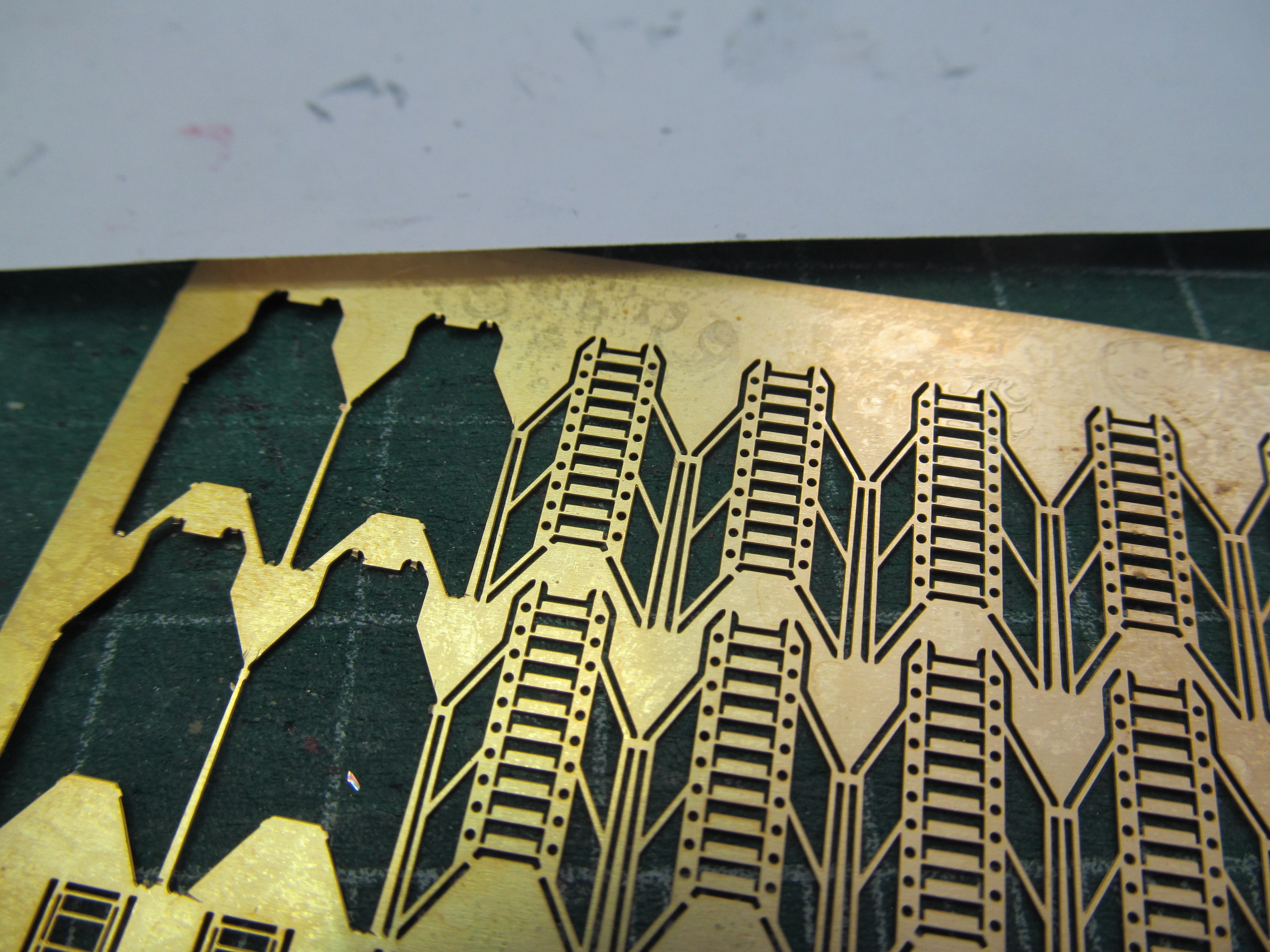

Всем привет!
Рассказываю дальше про дополнения к базовому комплекту.
Получил фототравленые трапы на "Севастополь".
Фирма "Микродизайн" позиционирует не только как дополнение к "Севастополю", но и для любых других моделей в 200-м масштабе.
После тестирования на моей модели, фирма планирует запустить их в широкое производство.
Вот сегодня я и поработал в фототравлеными трапами.
Сначала - чем же они отличаются от трапов ДеАгостини?
ДеАгостини даёт в комплекте трапы с перемычками вместо ступеней. Просто - перемычки.
Настоящие трапы были со ступенями, что и делается в травлении путём поворота ступеней в правильное положение.

Примерил по высоте и по ширине на первом ярусе носовой надстройки
Алексей Севастополь
- Консультант по сборке
- Сообщения: 836
- Благодарил (а): 32 раза
- Поблагодарили: 1224 раза
И установил на штатные места четыре трапа на основании передней дымовой трубы.
Фототравление превосходное по качеству.
Очень рекомендую к использованию.

Всем привет!
Продолжаю работать с травлёными трапами.
Теперь примерил их на кормовую надстройку.
Всё встаёт как надо.

Всем привет!
Отложил трапики в сторону и решил заняться доведение до ума зениток 70-К.
Откусил очень грубые штурвалы горизонтальной наводки, заменю на вентили от нормального травления.
Убрал также очень грубые прицелы. Не было их на этих установках.
Последний раз редактировалось Алексей Севастополь 19 мар 2020, 12:53, всего редактировалось 1 раз.
Алексей Севастополь
- Сообщения: 836
...готовые к бою.....
В 1945 году 70-К на линкоре было уже 16 штук.
Я делаю именно в такой комплектации.
Кто будет делать по Инструкции, ничего страшного, можно будет оставить и комплектное количество из набора.
P.S. Вот фото прототипа.
Ну нет тут никаких этих ужасных прицелов!!!!!!

Всем привет!
Навесил площадки на грот-мачту.
P.S. Наклеенные раньше снизу кусочки пластика помогли установить всё это внатяг.
