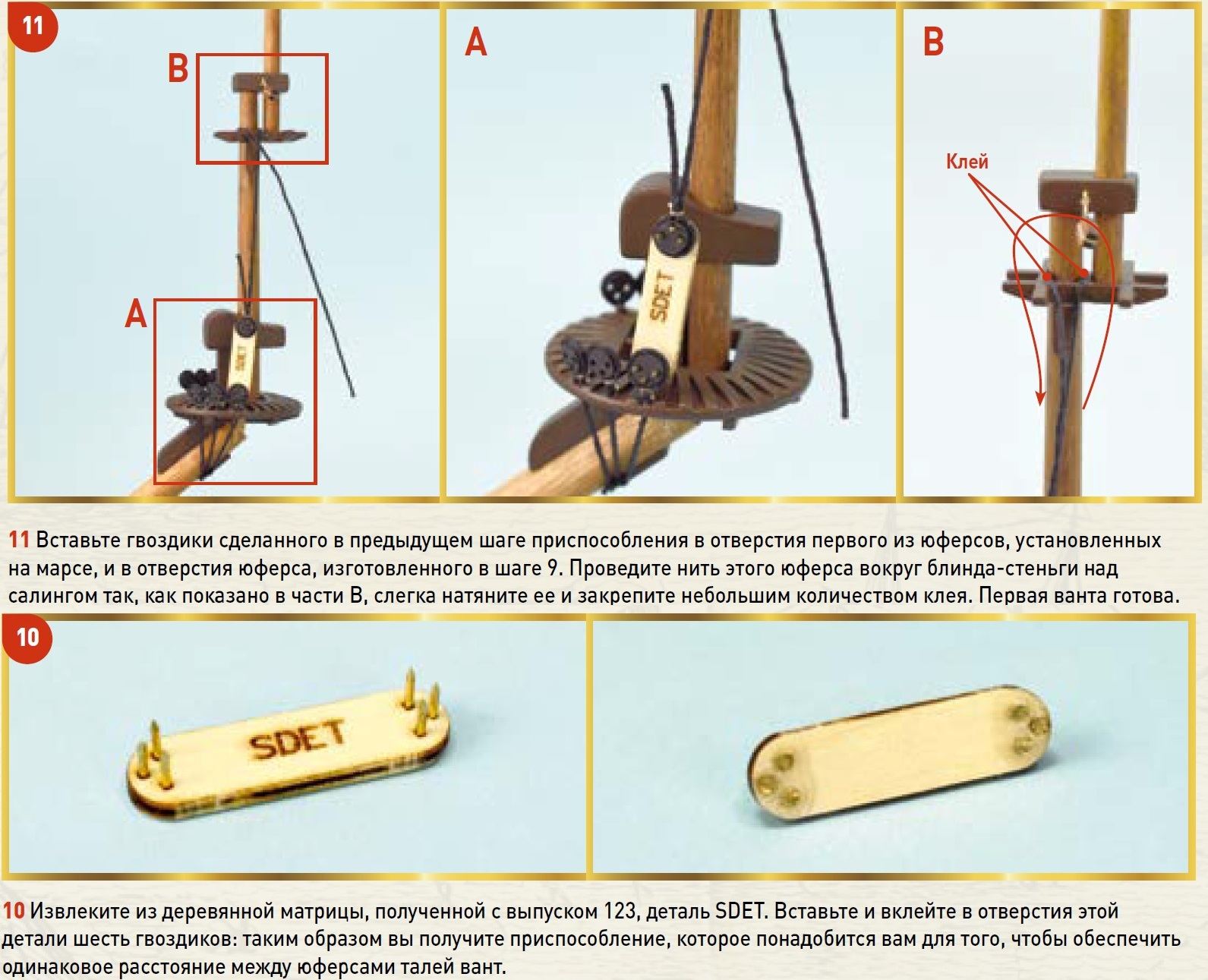

Зимой на ветке Sniper viewtopic.php?f=106&t=258&p=68722#p68722 обсуждались - способы выравнивания верхних юферсов на вантах. В журналах Солей Роял предлагается ещё один способ, на мой взгляд, он тоже жизнеспособен. Принцип прост - один шаблон на одну пару вант, ну да, думаю на фото всё понятно...

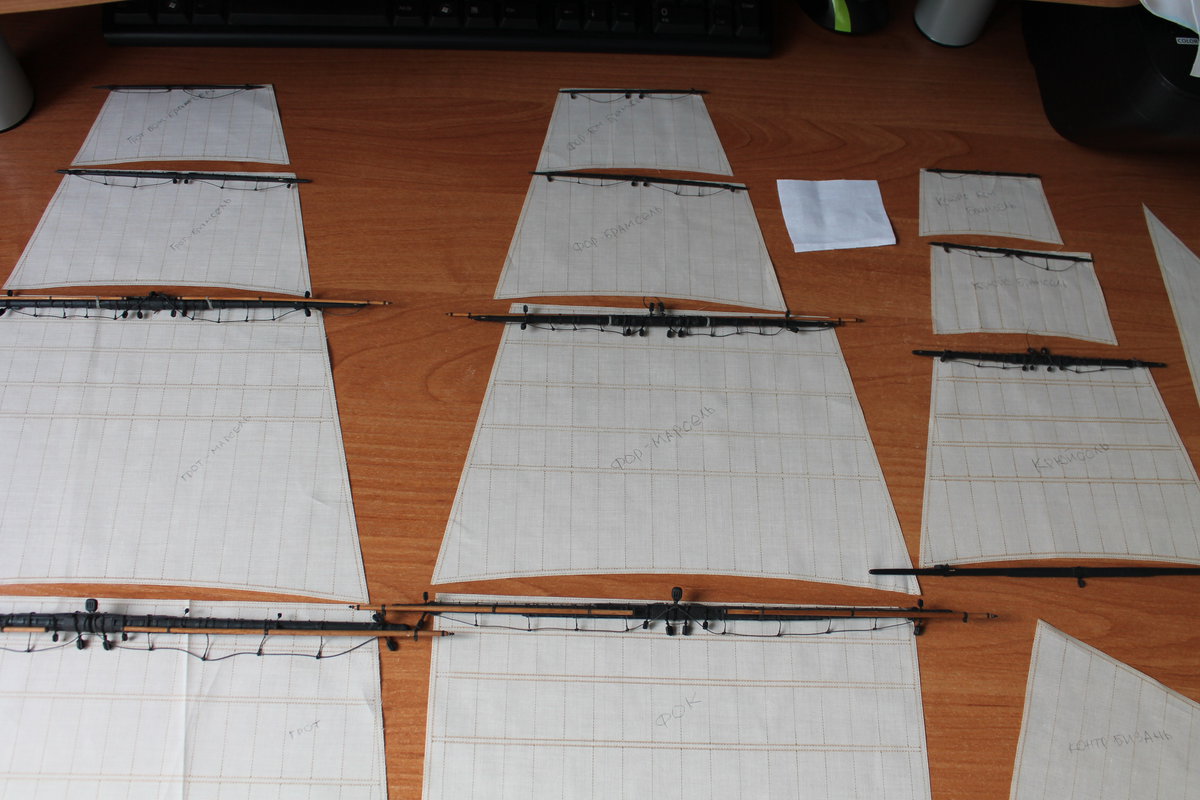

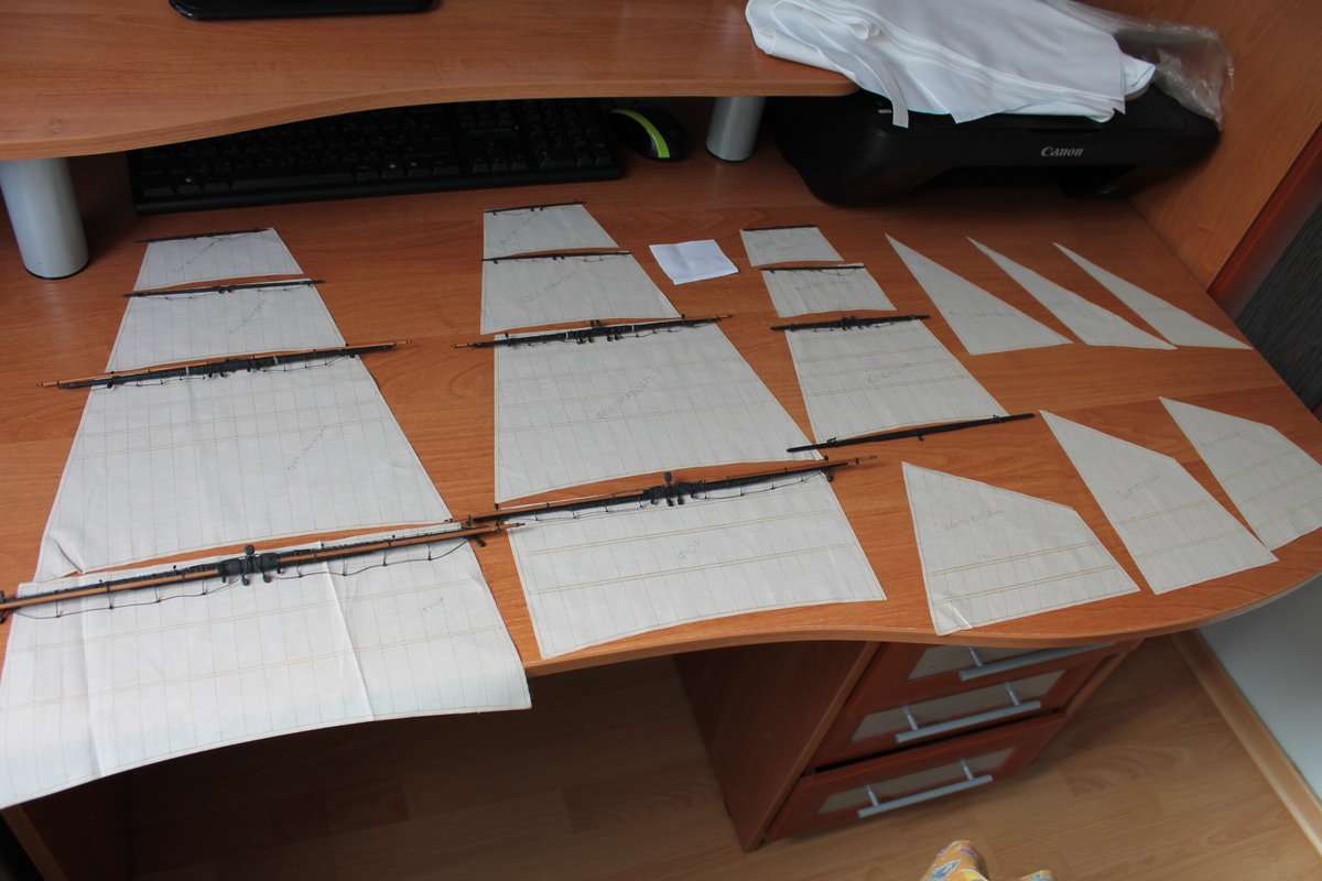

Сообщение skodovod » 22 сен 2021, 14:51
Попробовал сшить самодельный парус (ткань батист). Так как делаю впервые получилось не очень,но смотрится лучше чем те что из журнала. Буду остальные пробовать.

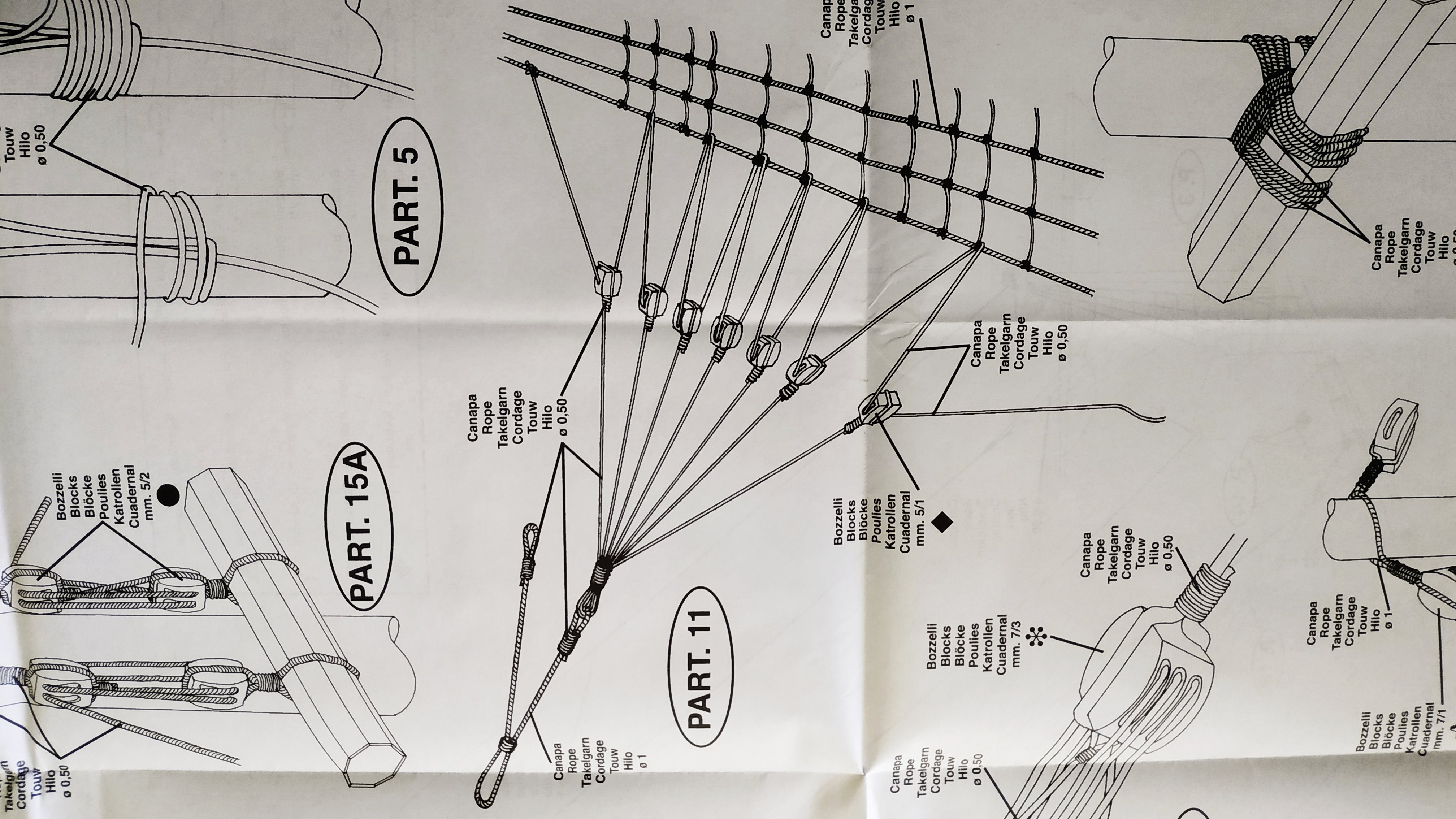

Добрый день! Кто может объяснить порядок натяжения такой штуки от топа стеньги бизань-мачты до грот-ванты? Крюйс-стень-штаг. Также непонятно куда шел ходовой конец.

Сообщение Sniper » 17 дек 2021, 09:13
Спасибо за ссылку, Сергей Николаевич! Я и раньше встречал разбор такелажа от автора для корабля "Виктори" на разных форумах, а тут многое в одном месте. Многие рисунки, как я понимаю, из книги "Корабли адмирала Нельсона" или как там она называется. Хорошая книга, надо будет изучить. А у меня джентельменский набор - Курти, Монфельд, Андерсон, Петерсон. Вот по Vasa отличная книга Бъерна Лендстрома.
Есть вариант проводки ходового конца с модели галеона.
Но все таки как натянуть такую снасть непонятно. Я пока ничего лучше не придумал, как расчертить в масштабе 1:1 для определения длины частей и идти сверху вниз, заканчивая узлами на ванте.

Сообщение керва » 17 дек 2021, 11:06
Sniper писал(а): 17 дек 2021, 09:13 - А у меня джентельменский набор - Курти, Монфельд, Андерсон, Петерсон. Вот по Vasa отличная книга Бъерна Лендстрома.
- Но все таки как натянуть такую снасть непонятно. Я пока ничего лучше не придумал, как расчертить в масштабе 1:1 для определения длины частей и идти сверху вниз, заканчивая узлами на ванте.
Здравствуйте!
Вы серьёзный человек и к делу подходите серьёзно. Это конечно похвально. Литература вам в помощь!
- Я К.Кравченко скачал из интернета давно. Напечатал на принтере, сшил и получилась у меня с 1 - по -75 страницу
брошюра. Сегодня зашел по своей же ссылке на ихний форум и обнаружил, что форум из 2 страниц Кравченко - на вторую поставил защиту от посторонних убрав фото, чертежи и рисунки. То что вас заинтересует - напишите я вам пришлю необходимый рисунок.
На второй вопрос я думаю правильный ответ: это имитация, обычная вещь в судомоделизме. Чертите в масштабе 1 : 1 весь узел на доске, вколачиваете гвоздики в местах соединений снастей, узлы снастей закрепляете цианом и весь узел аккуратно переносите на модель...
Удачи Вам и конечно Здоровья!

Сообщение Sniper » 17 дек 2021, 14:48
керва писал(а): 17 дек 2021, 11:06 Чертите в масштабе 1 : 1 весь узел на доске, вколачиваете гвоздики в местах соединений снастей, узлы снастей закрепляете цианом и весь узел аккуратно переносите на модель...
Не зря говорят: век живи - век учись! А ведь почти дошел до этого сам. Спасибо, Сергей Николаевич.
