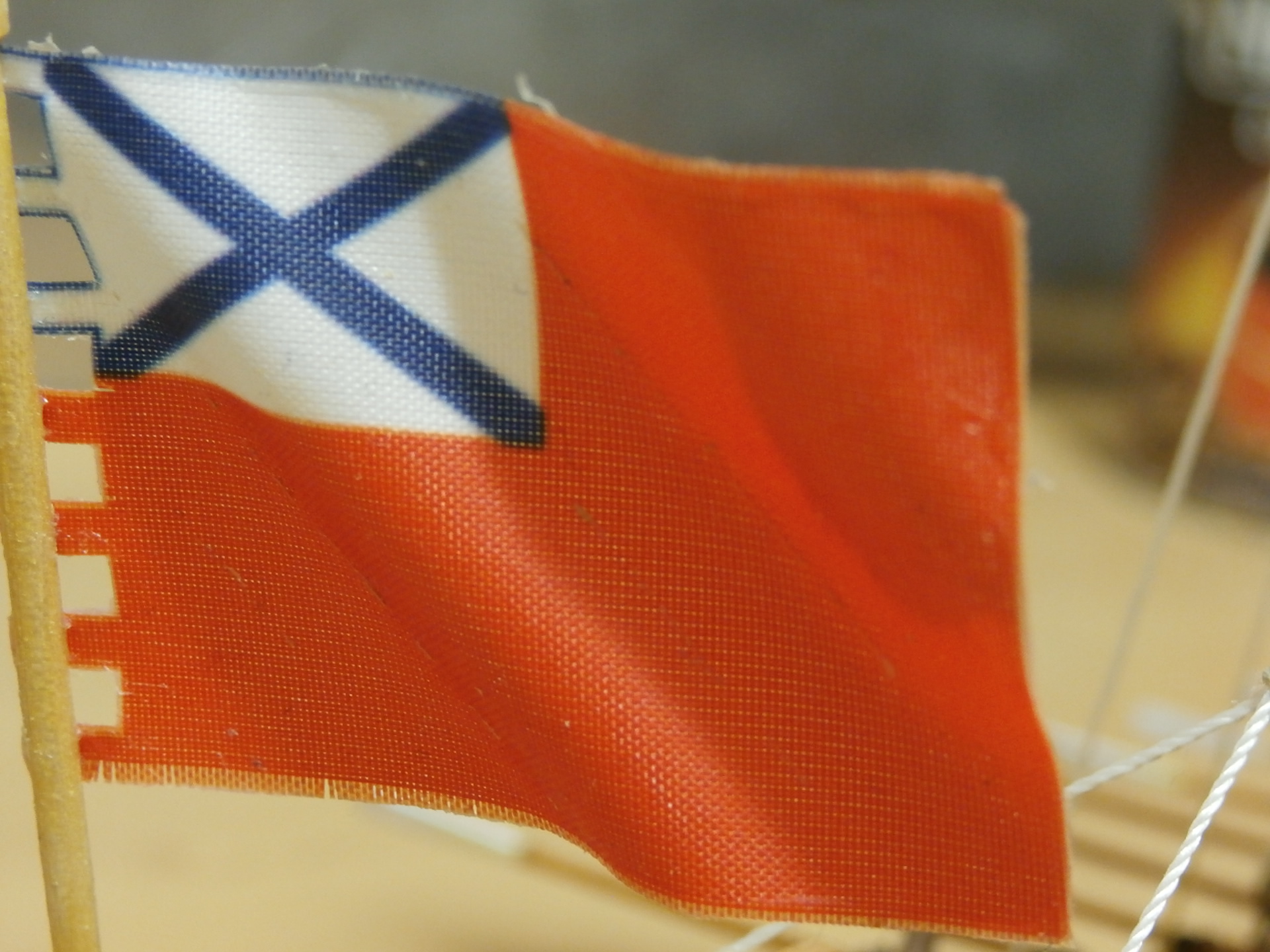

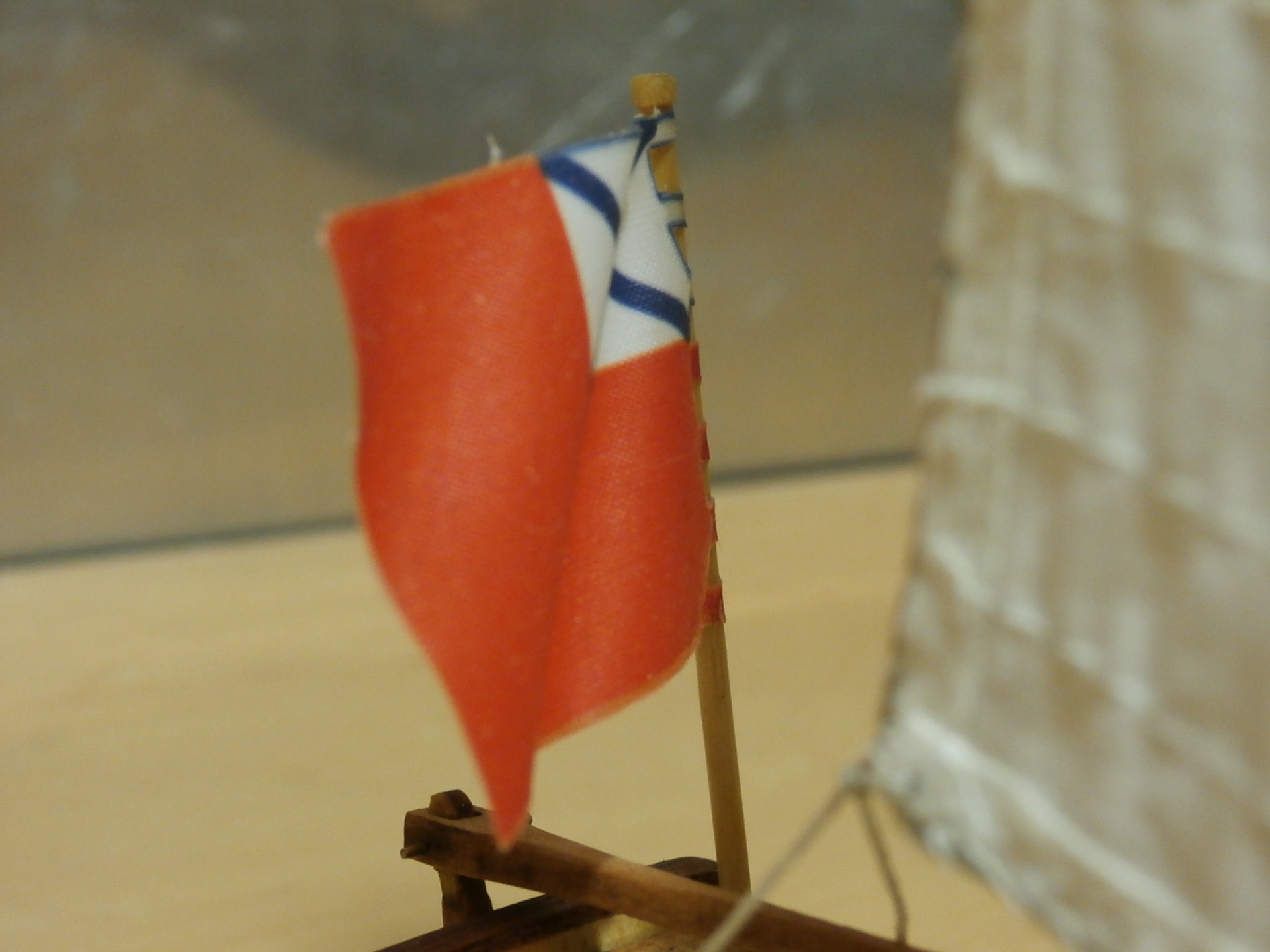

Добрый всем вечерок! На предыдущей модели "ROYAL CAROLINE" выписывал флаги на "верфи" они шёлковые и совершенно не держат форму. По верхнему и нижнему краю флага аккуратно наклеивал обрезок тонкого ( 0,4-0,5 мм) медного обмоточного провода с помощью прозрачного клея "момент-кристалл", это позволило придать флагам форму. Так же поступил и с вымпелом. Вот как это выглядит.каролина7[1].jpg Такую же операцию можно применить и к бумажным, двухслойным флагам, только проволоку брать потолще,напр. 1мм На мой взгляд основная трудность самостоятельного изготовления флагов состоит в нанесении нужного рисунка.
Подобную технологию хочу применить и на "Повелителе".
Добрый вечер!
Да, да в этом то и заключалась моя задумка когда писал я свой пост, о том чтобы практически незаметными подклеить ребра жесткости на флагах и вымпелах модели. Спасибо Виктор Алексеевич, как у вас здорово и жизненно получилось на вашей модели. Но прошло не много времени и бродя на просторах интернета я наткнулся на другой вариант оформления кормового флага. Идея мне понравилась и я воплотил её деле. Технология не сложная, но требует усидчивости. Вот о ней то и пишет Сергей (sersir) Смачиваем ткань флага теплой водой, а затем пропитываем жидко разведенным раствором ПВА. Сам флаг укладываем для высыхания на специально изготовленную дер.гребенку. К сожалению домашние у меня при приборке помещения её растоптали... Посылаю фото что у меня получилось.
Но здесь, кроме "Жизненности" вида флага а особенно вымпелов есть маленькая собачка которую редко кому удается решить. Ведь в нашем представлении :вымпел должен обязательно гордо развеваться по ветру в сторону горизонта, а на модели обычно он позорно висит сосиской, вернее сосулькой вниз. Что бы исправить это, мне кажется как раз и должны нам помочь две не заметные тонкие провочки вклеенные по краям и в длину вымпела , а кончиками вклеенные в нити такелажа. Но это увы пока только умозрительные , не закрепленные практикой рассуждения. Удачи коллеги, а главное Здоровья!

.......... Ведь в нашем представлении :вымпел должен обязательно гордо развеваться по ветру в сторону горизонта, а на модели обычно он позорно висит сосиской, вернее сосулькой вниз. Что бы исправить это, мне кажется как раз и должны нам помочь две не заметные тонкие провочки вклеенные по краям и в длину вымпела , а кончиками вклеенные в нити такелажа. Но это увы пока только умозрительные , не закрепленные практикой рассуждения. Удачи коллеги, а главное Здоровья!
Увы, Сергей Николаевич, проволочки на вымпеле не решают эту проблему (провисание), в силу своей длинны он всё равно провисает и тянет за собой трос такелажа, В этом случае вымпел лучше крепить к мачте или к рею, но не за проволочки, а как они крепились раньше, за фалы в одной точке. Для того чтобы вимпел не провисал я имитирую его касание на ветру троса такелажа и в месте касания закрепляю его каплей клея за трос.
Что касается применения клея ПВА для придания формы, я так делаю с парусами, но на парусах форма держится благодаря поддержке парусного такелажа (гитовых, горденей, булиней). Без этой поддержки, напр. на флагах, флаг под действием силы тяжести и в силу меняющейся влажности, постепенно меняет форму и оплывает вниз.
Пишу на основании личного опыта, но способ решения этих проблем конечно зависит от вас.

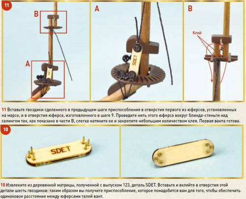

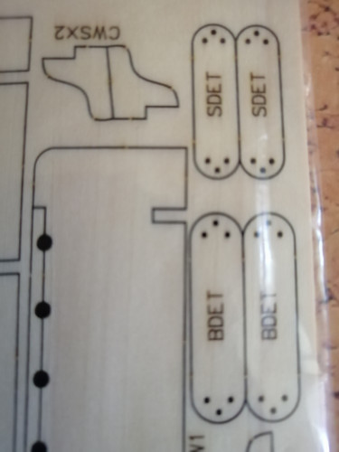

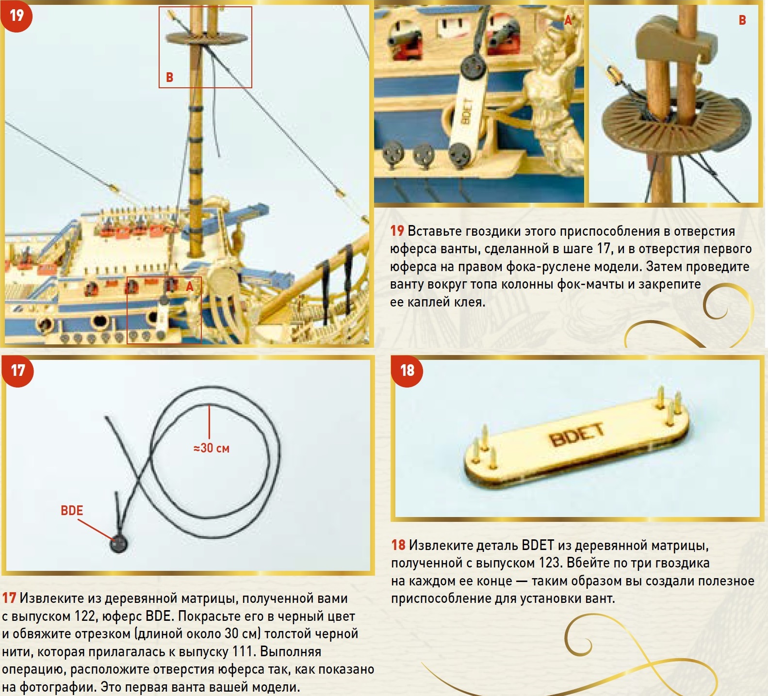

Здравствуйте! Сижу на 118-м выпуске, на мачтах. Вертикальные детали нужно брать, изготовленные в № 101. Но что-то размеры деталей 101 выпуска совершенно не совпадают с теми, которые указаны в 118-м. Или я что-то не так понимаю?

Сообщение керва » 28 окт 2020, 12:57
Галина Альфредовна Пантелеева писал(а): 24 окт 2020, 14:04 - Или я что-то не так понимаю?
Здравствуйте Галина Альфредовна!
Нет, вы все верно понимаете. К моему сожалению проект "Повелителя морей" молод и в какой то мере сыроват. Со своей стороны назвать конкретные цифры размеров мачт, стеньг нашей модели я не смогу ибо сам веду строительство еще на уровне корпуса модели. Но понимаю ваши чувства при остановке строительства модели, Могу только посоветовать как вам конкретно поступить опираясь на свой опыт. Я предлагаю вам начать разбираться с размерами мачт, танцуя от конкретных , присланных вам патворком парусов. Нужно в начале разложить паруса на три кучки. Для Фок-мачты, Грот-мачты, Бизань-мачты. Затем разложить их (паруса) на столе конкретно по каждой мачте отдельности. Разложив на бумаге от самых больших парусов(нижних), до малых - самых верхних. По верх парусов можно укладывать детали рангоута. Разложив таким образом детали рангоута можно будет понять какой величины вам потребуются детали мачты , стеньги, бом-стеньги бом-брам-стеньги и бом-брам-стеньги и флаг-штока. Следует учитывать какой допуск нужно положить на ту часть мачты которая для крепления уйдет под верхнюю палубу модели. Не забывая учитывать и о том что часть нижней мачты на пример будет уменьшена в месте соединения нижней мачты со стеньгой и так же выше... Все эти размеры нужно будет брать из журнала. Все это вас убережет от ошибки, в итоге которой мачта может оказаться слишком длинна или наоборот коротка для наших с вами полученных парусов... Удачи Вам и главное Здоровья!

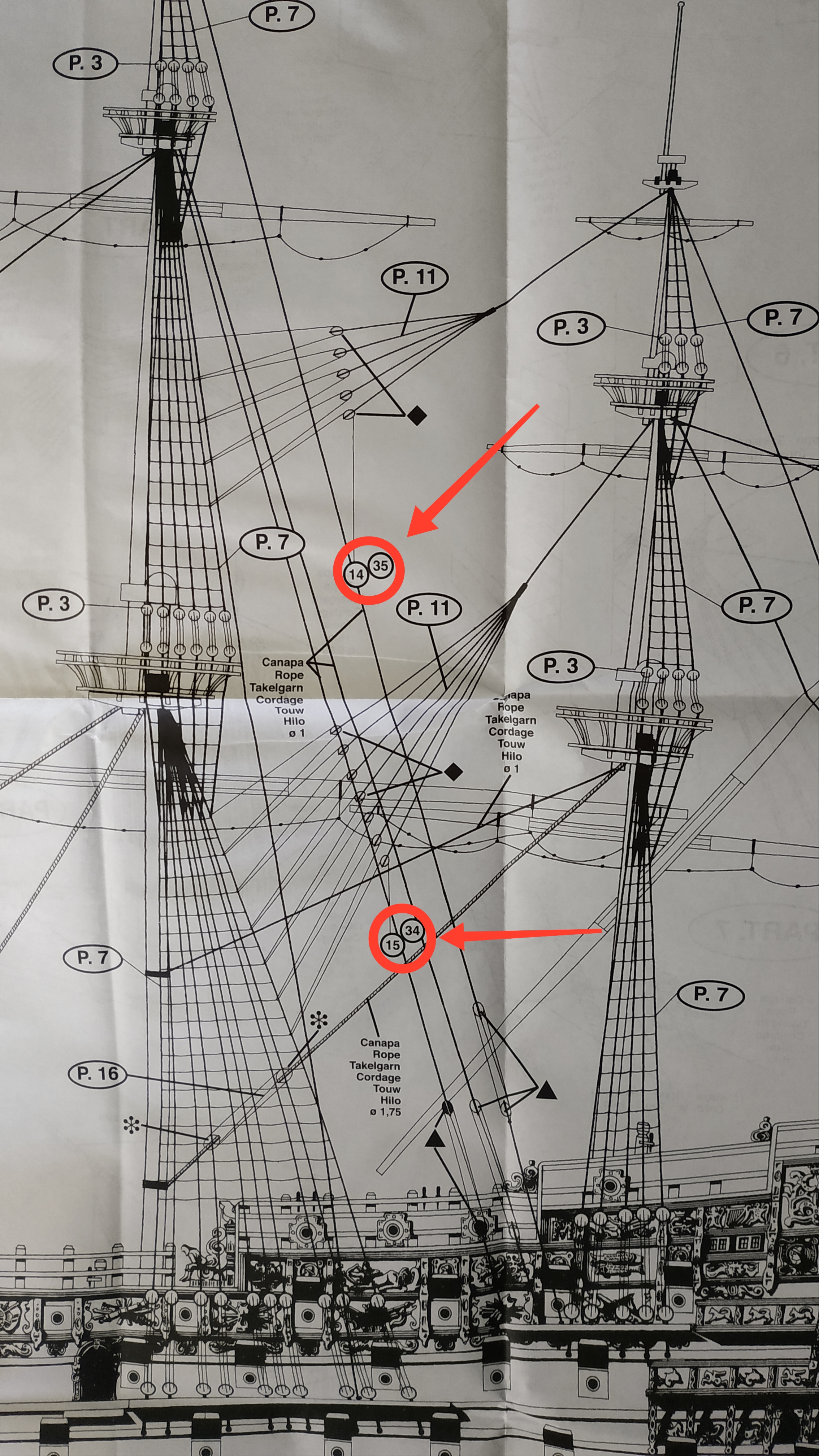

Зимой на ветке Sniper viewtopic.php?f=106&t=258&p=68722#p68722 обсуждались - способы выравнивания верхних юферсов на вантах. В журналах Солей Роял предлагается ещё один способ, на мой взгляд, он тоже жизнеспособен. Принцип прост - один шаблон на одну пару вант, ну да, думаю на фото всё понятно...

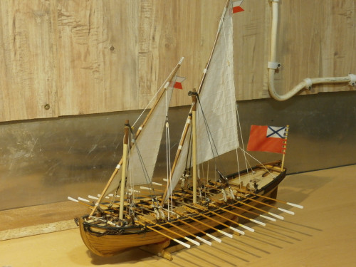

Флагов нам прислали всего 3... хочется сделать все... Есть ли у кого флаги для распечатки с размерами.... Хочется распечатать на ткани, но не знаю, как это сделать на струйном принтере... Пробовал печатал на ткани, предварительно приклеив по углам ткань к плотной бумаге... но тут требуется печать с двух сторон... Можно попробовать термотрансферную бумагу...

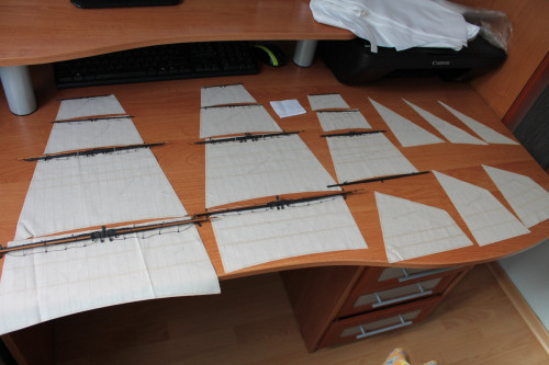

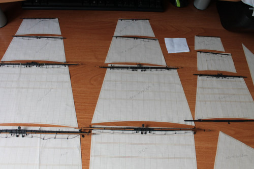

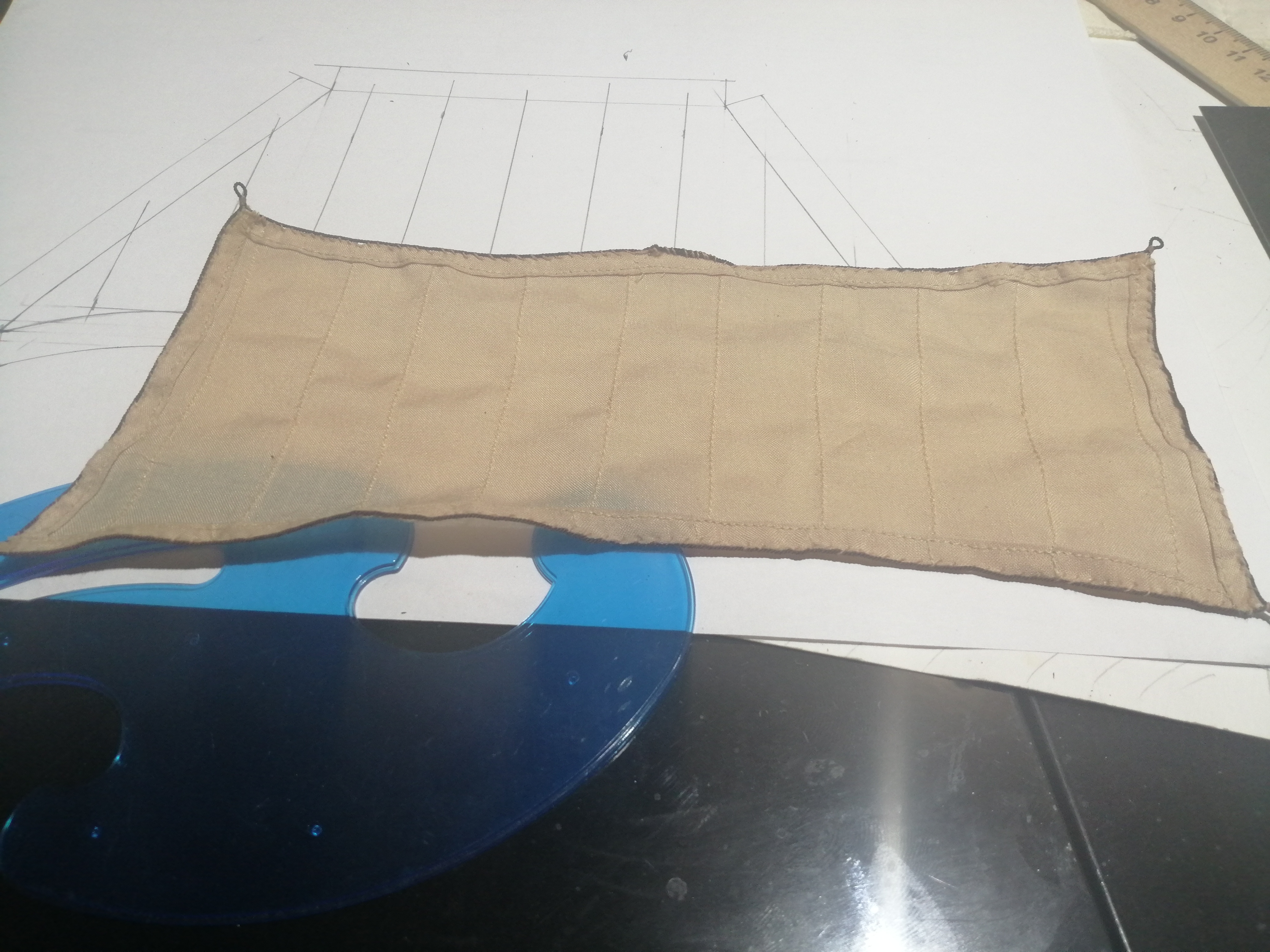

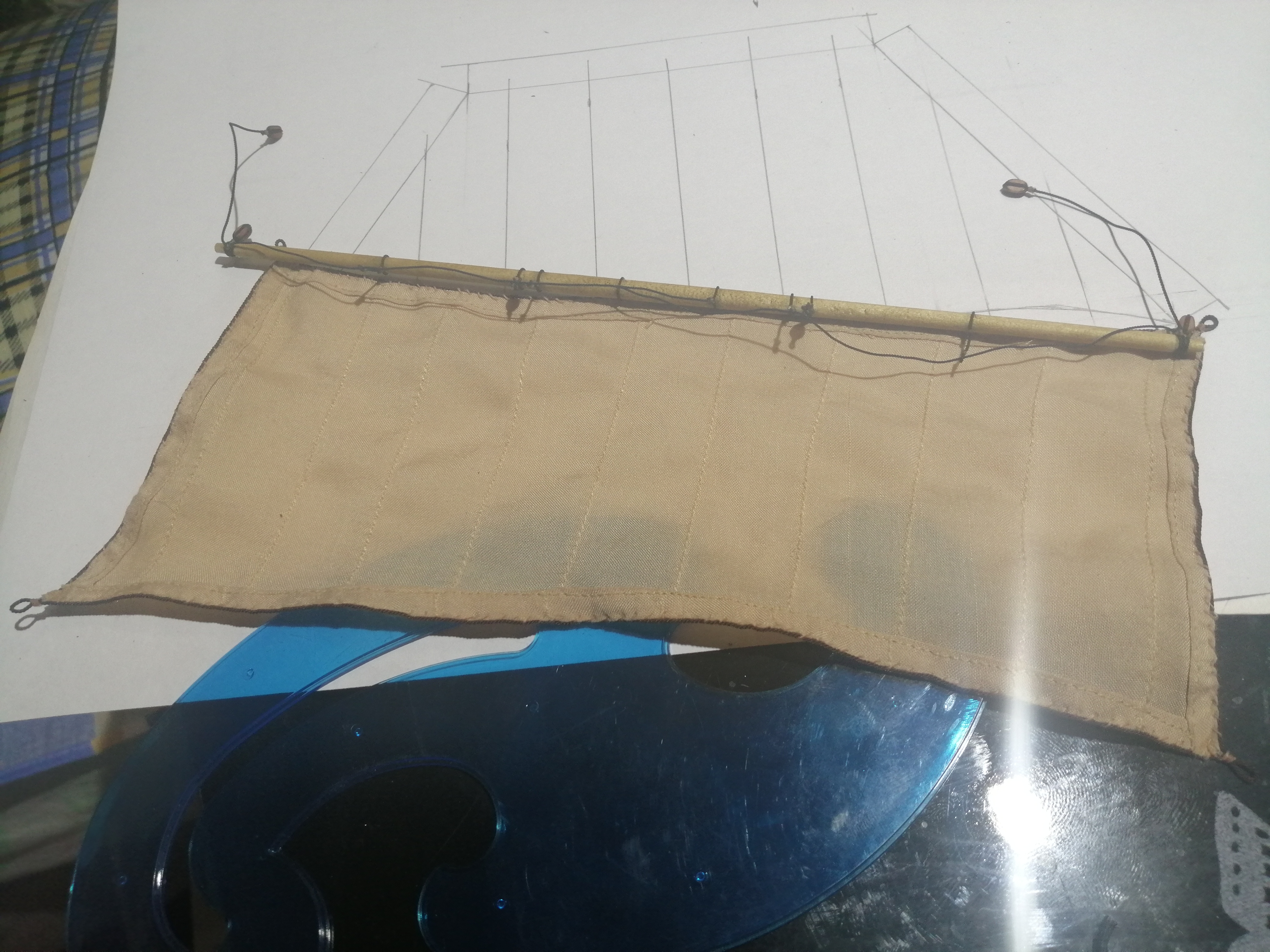

Попробовал сшить самодельный парус (ткань батист). Так как делаю впервые получилось не очень,но смотрится лучше чем те что из журнала. Буду остальные пробовать.

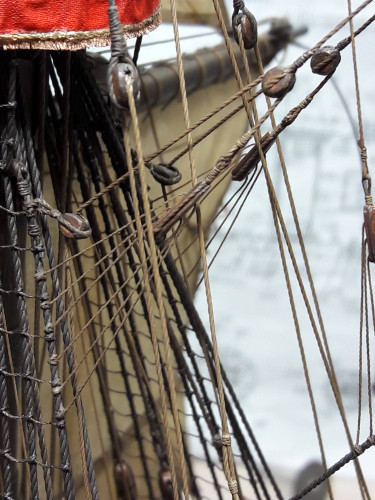

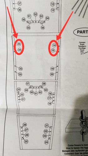

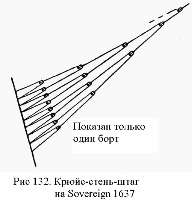

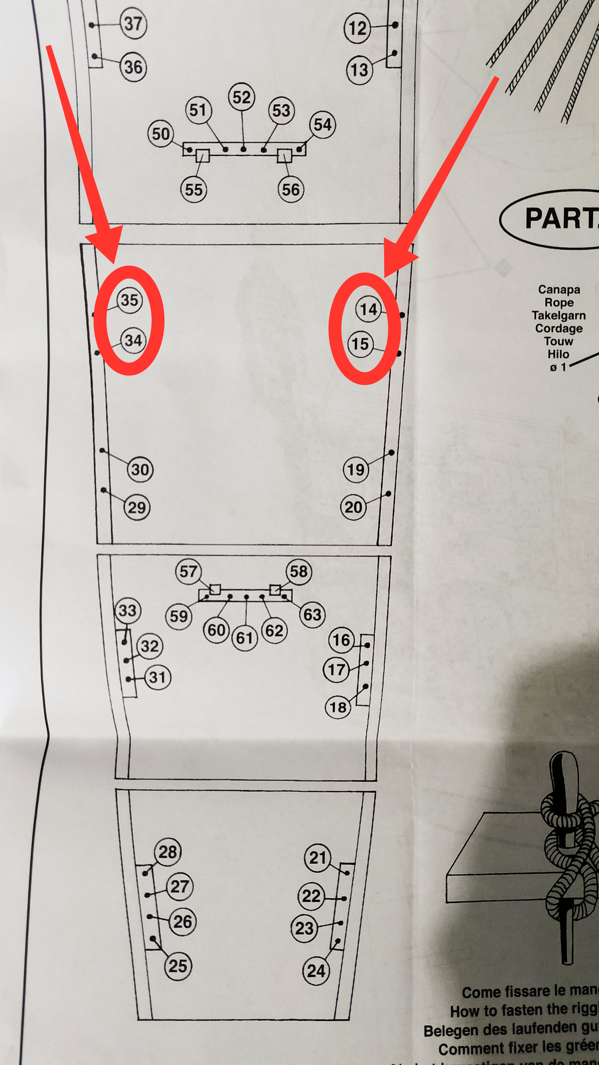

Добрый день! Кто может объяснить порядок натяжения такой штуки от топа стеньги бизань-мачты до грот-ванты? Крюйс-стень-штаг. Также непонятно куда шел ходовой конец.

Sniper писал(а): 16 дек 2021, 14:28 Добрый день! Кто может объяснить порядок натяжения такой штуки от топа стеньги бизань-мачты до грот-ванты? Крюйс-стень-штаг. Также непонятно куда шел ходовой конец.
Здравствуйте Роман!
К моему сожалению старая моя голова работает с большой инерцией и переключиться с изготовления станков на такелаж старинного парусного корабля для меня довольно сложно - нужно время, а ответ на ваш вопрос нужен немедленно - это я понимаю. Поэтому я посылаю вам эту ссылку : https://karopka.ru/forum/messages/forum ... sage742407
Думаю она вам пригодится, здесь вы найдете ответы на многие ваши вопросы в том числе и о Крюйс - стень - штаге. Удачи Вам и конечно Здоровья Вам и вашим близким!

Спасибо за ссылку, Сергей Николаевич! Я и раньше встречал разбор такелажа от автора для корабля "Виктори" на разных форумах, а тут многое в одном месте. Многие рисунки, как я понимаю, из книги "Корабли адмирала Нельсона" или как там она называется. Хорошая книга, надо будет изучить. А у меня джентельменский набор - Курти, Монфельд, Андерсон, Петерсон. Вот по Vasa отличная книга Бъерна Лендстрома.
Есть вариант проводки ходового конца с модели галеона.
Но все таки как натянуть такую снасть непонятно. Я пока ничего лучше не придумал, как расчертить в масштабе 1:1 для определения длины частей и идти сверху вниз, заканчивая узлами на ванте.

Sniper писал(а): 17 дек 2021, 09:13 - А у меня джентельменский набор - Курти, Монфельд, Андерсон, Петерсон. Вот по Vasa отличная книга Бъерна Лендстрома.
- Но все таки как натянуть такую снасть непонятно. Я пока ничего лучше не придумал, как расчертить в масштабе 1:1 для определения длины частей и идти сверху вниз, заканчивая узлами на ванте.
Здравствуйте!
Вы серьёзный человек и к делу подходите серьёзно. Это конечно похвально. Литература вам в помощь!
- Я К.Кравченко скачал из интернета давно. Напечатал на принтере, сшил и получилась у меня с 1 - по -75 страницу
брошюра. Сегодня зашел по своей же ссылке на ихний форум и обнаружил, что форум из 2 страниц Кравченко - на вторую поставил защиту от посторонних убрав фото, чертежи и рисунки. То что вас заинтересует - напишите я вам пришлю необходимый рисунок.
На второй вопрос я думаю правильный ответ: это имитация, обычная вещь в судомоделизме. Чертите в масштабе 1 : 1 весь узел на доске, вколачиваете гвоздики в местах соединений снастей, узлы снастей закрепляете цианом и весь узел аккуратно переносите на модель...
Удачи Вам и конечно Здоровья!

Sniper писал(а): 17 дек 2021, 09:13 ...Вот по Vasa отличная книга Бъерна Лендстрома...
Есть так же отличное издание Мондфельда по Vasa (Wolfram zu Mondfeld "Wasa Schwedisches Regalschiff von 1628").
Sniper писал(а): 17 дек 2021, 09:13 ...Но все таки как натянуть такую снасть непонятно. Я пока ничего лучше не придумал, как расчертить в масштабе 1:1 для определения длины частей и идти сверху вниз, заканчивая узлами на ванте.
Мантуа (Mantua) на своей модели это предлагают сделать следующем образом:
Как мы можем видеть крепление рабочего конца идёт на кватердек.

керва писал(а): 17 дек 2021, 11:06 Чертите в масштабе 1 : 1 весь узел на доске, вколачиваете гвоздики в местах соединений снастей, узлы снастей закрепляете цианом и весь узел аккуратно переносите на модель...
Не зря говорят: век живи - век учись! А ведь почти дошел до этого сам. Спасибо, Сергей Николаевич.

Μιχαήλ Γ.Σ. писал(а): 17 дек 2021, 11:22 Мантуа (Mantua) на своей модели это предлагают сделать следующем образом:
Спасибо, Михаил! Этот вполне работоспособный вариант мне нравится.
