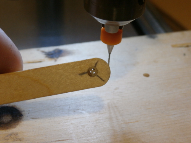

Докладываю: С поставленной задачей справился! Приспособлением воспользовался только одним. Это кондуктор изготовленный из двух палочек для мороженого. В нем просверлил отверстие ,такое в которое с натягом входила заготовка будущего юферса. На кондукторе отметил для удобства под углом 120 градусов будущие отверстия. Очень острым и тонким шилом накернил места отверстий и просверлил отверстия сверлом 0,5 мм! Сверло желательно иметь то же острое.
Поблагодарили: 2130 раз
Re: Повелитель морей от кервы
Сообщение керва » 06 янв 2021, 23:45
ПРОДОЛЖЕНИЕ.
Операция прошла легко, без потерь Я остался довольным!

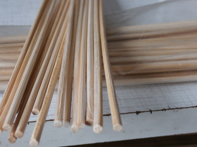

Доброе утро Сергей Николаевич,с Рождеством Христовым Вас,а что за кругляк пошел на юферсы в 2 мм,из чего делали?и проточку по кругу как выполнить?и ещё вопрос какова толщина?

skodovod писал(а): ↑07 янв 2021, 09:39 - а что за кругляк пошел на юферсы в 2 мм,из чего делали?и проточку по кругу как выполнить?и ещё вопрос какова толщина?

1.Материал изготовления. Бамбук. Шампуры бамбуковые 3 мм х в 300 мм Такие же шампуры 2 мм Х 250 мм.Я покупал супермаркетах типа Ашан. Учитывайте по толщине они очень разнятся. Для шашлыка это не важно, но для токарки лучше иметь и те и другие.
2. Проточки делал алмазным надфилем. Важно - алмазным, простой надфиль - насечка забивается сразу.
3. Толщину заготовки делал в 3 мм, но потом обтачивая доводил до 2,5 мм Удачи!

Материал изготовления - бамбук. Материал очень даже не плохой, в сухом состоянии очень крепкий и твердый. Правда считается не деревом, а травой. из него можно вполне точить мелкие балясины у корабельных трапов, различные элементы декора, вот те же юферсы.
Я выбрал упаковку шампуров бамбуковых. Шампуры нужно отобрать прямые , обточить , подогнать под подходящий по диаметру размер. У меня чуть больше 2 мм, обтачиваем мелкозернистым абразивом. Канавку для троса на юферсе протачиваем алмазным надфилем. Использовать обычным надфилем не получается. Он сразу же забивается пылью и перестаёт работать.Вместо отрезного резца пользуюсь мелкозубьей обушковой ножовкой. Для удобства работы с мелкозернистым абразивом изготовил сухарики с длинными ручками.

Для работы с будущими юферсами я изготовил кондуктор из двух палочек для мороженого. Толщина склеенного кондуктора стачивается до толщины будущего юферса. Очень тонкий юферс за счет своего малого размера и близких отверстий для канатов будет хрупким. Поэтому я его делаю более толстым около 2,5 мм. Юферс в будущем окрасится в черный цвет и будет не заметно его толщина.
Заготовка юферса в кондуктор заходит с "натягом". Иначе острые и хрупкие сверла при сверлению будут ломаться!

Для сверления мелких деталей очень хороши наборы китайских сверл. Покупал я их: Верфь на столе. Сверла очень острые , для работы с деревом прекрасно справляются. Но у них есть одна но существенная беда. Они очень хрупкие и в ручном инструменте работать не могут. Чуть только дрогнула рука щелчок, сверло безвозратно потеряно!
Вся остальная технология изготовления юферса мной написана в постах ранее. Если кто то чего то не понял - пишите, спрашивайте. Я с удовольствием отвечу.
