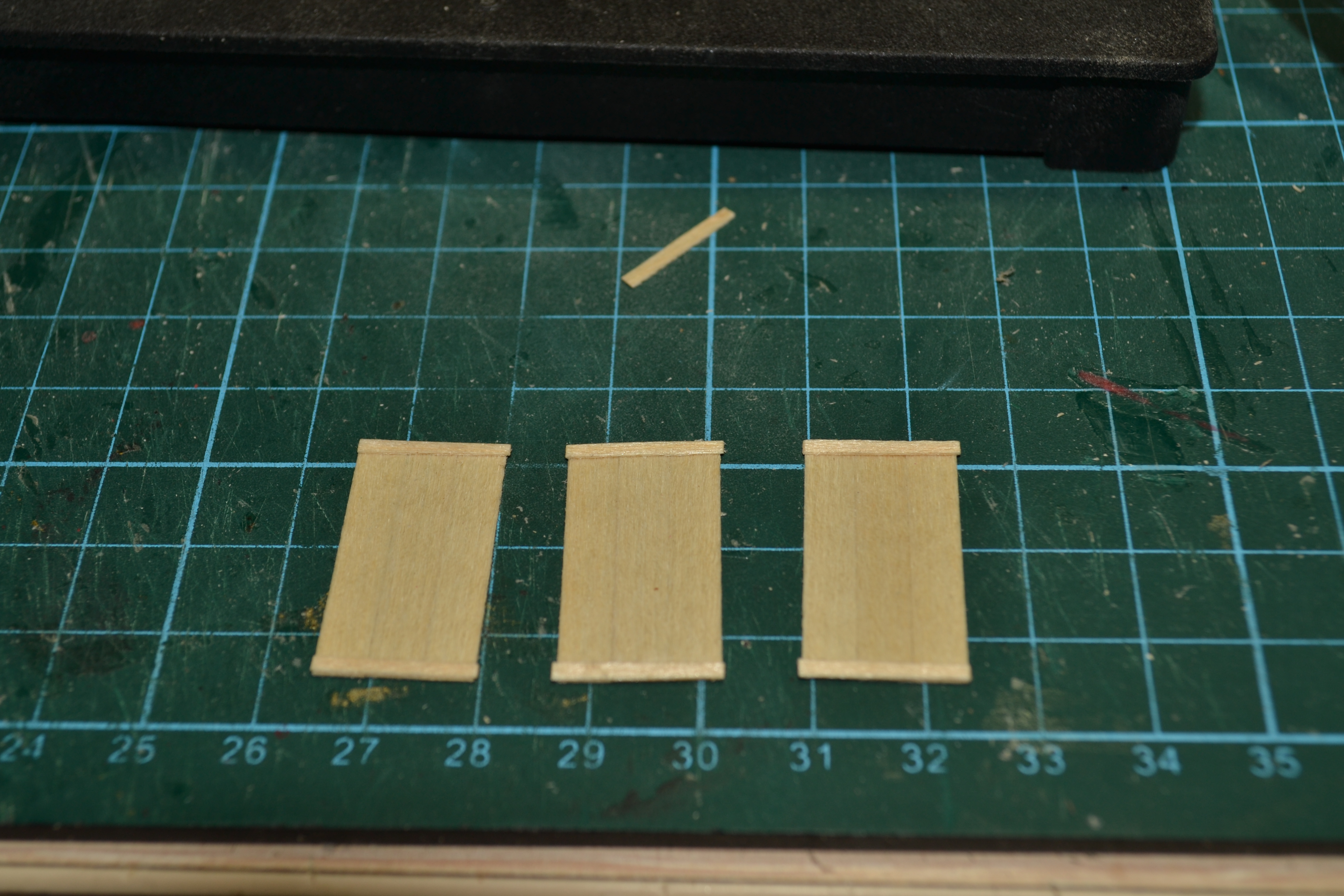

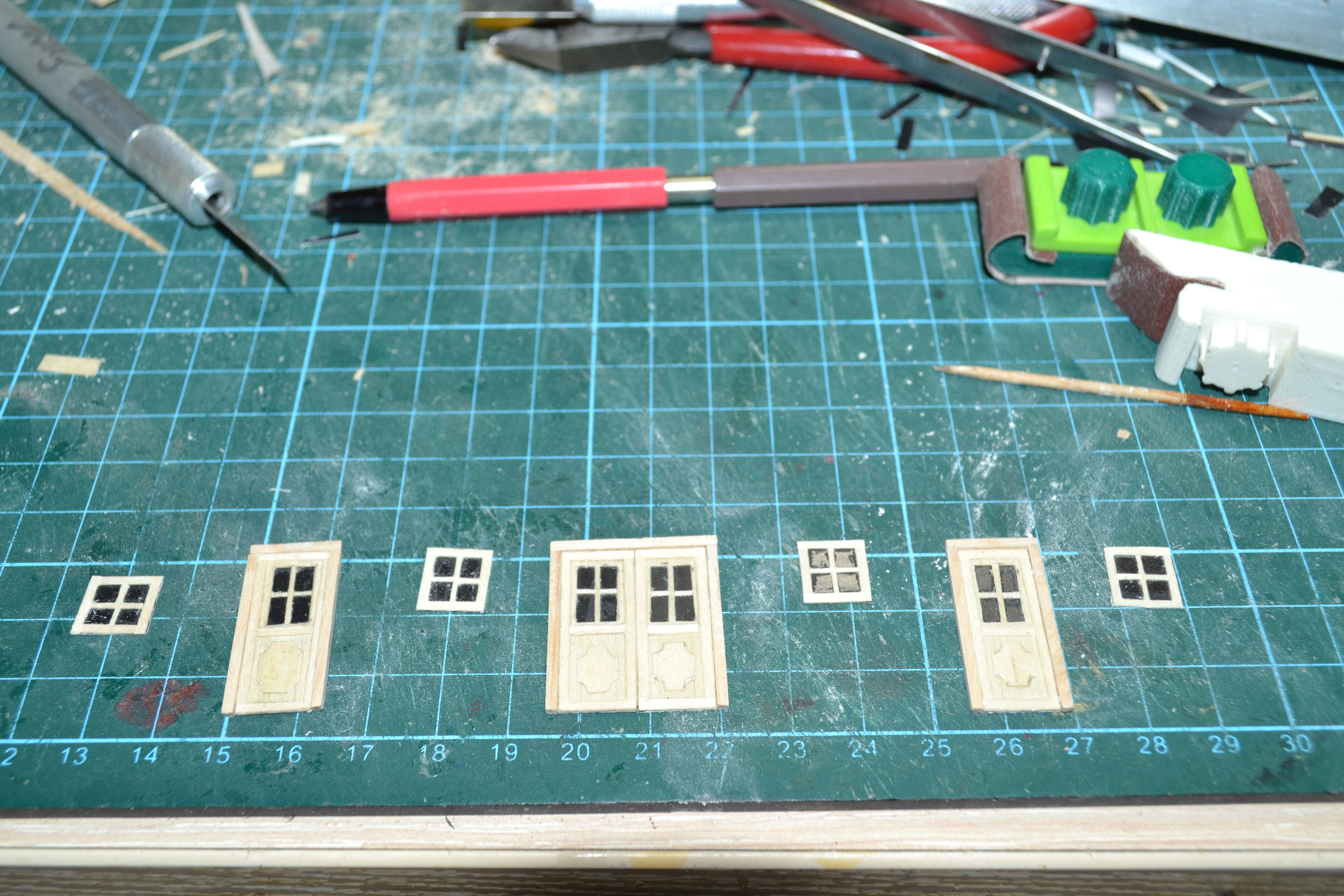

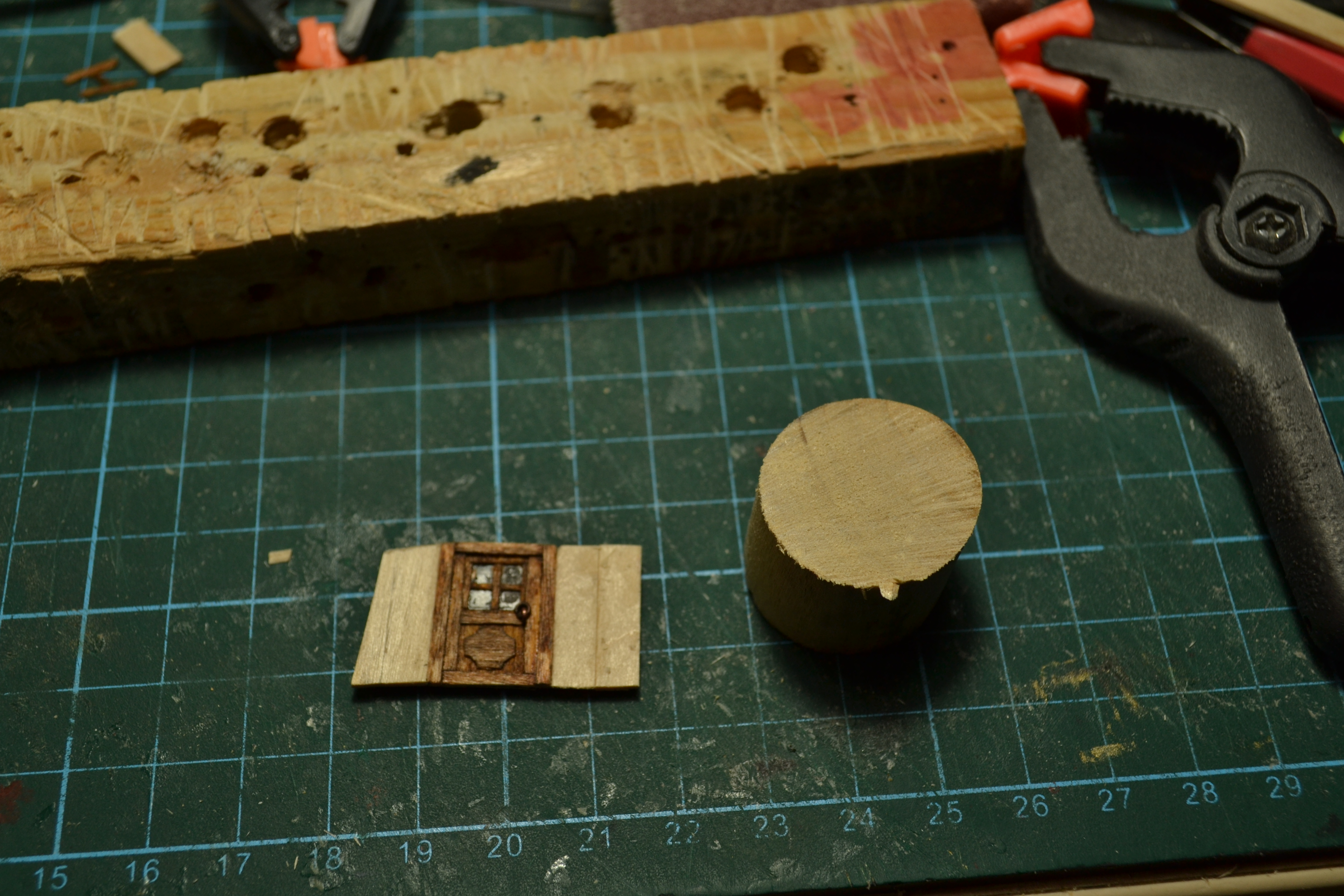

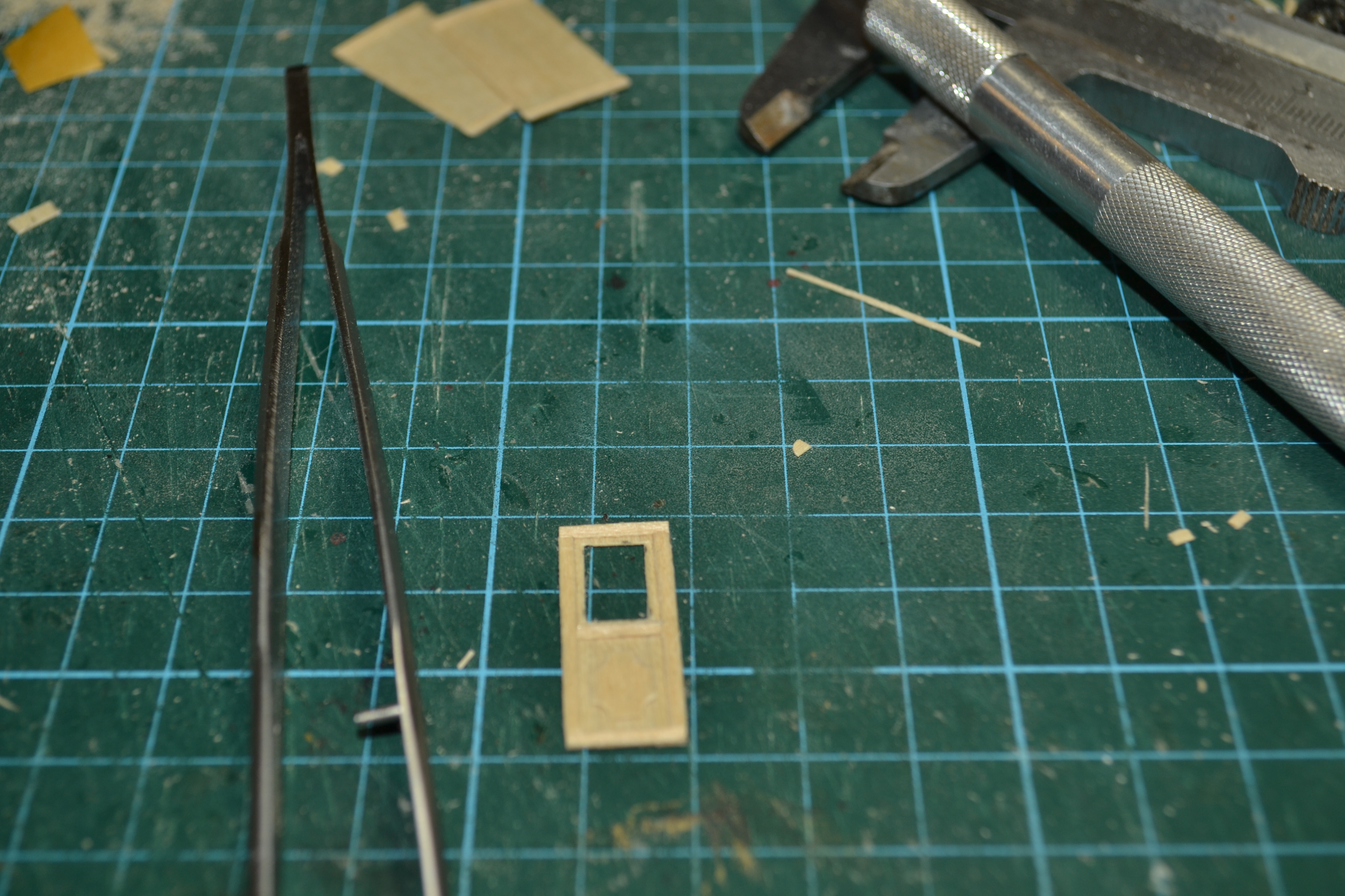

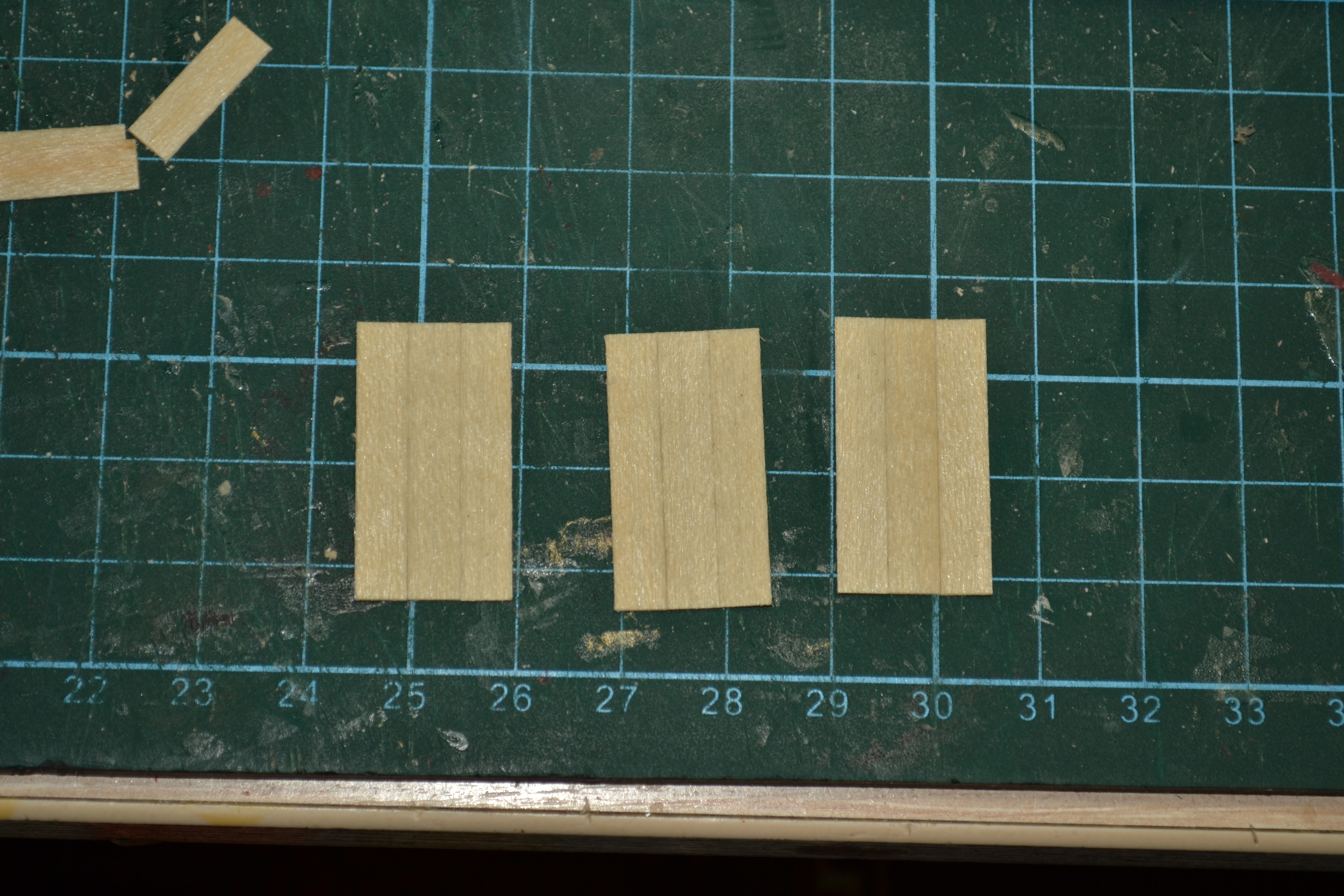

Продолжаем изобретать оформление переборок. На переборке у шкафута двери будут с остеклением. Там как-никак господа офицеры ходят. Делал их так:
1. Торцами склеиваются планки обшивки. Получаем дверное полотно, точнее пока только щит. Конструкция пока хлипкая. Поэтому далее
2. приклеиваем верхнюю и нижнюю планку. Теперь появилась некоторая прочность и тогда
3. Обрезаем щит в размер, вырезаем окно, приклеиваем вертикальные планки

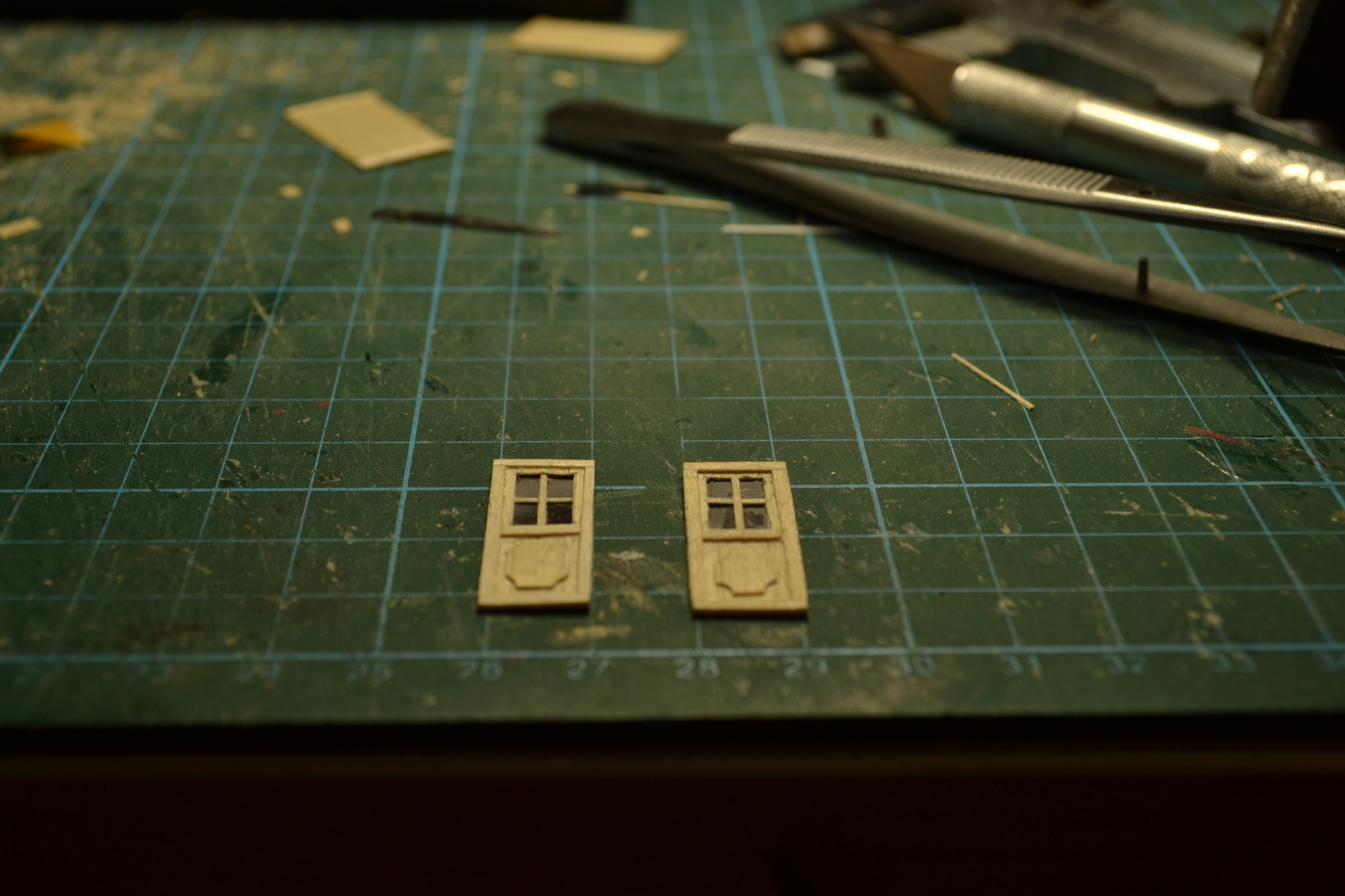

После этого уже приклеиваем дверь на лист черной бумаги. Далее делаем "крест" в окне. Та часть, которая вырезана из окна - практически готовая филенка. Обрезаем углы и приклеиваем на дверь. Обрезаем на листе дверь. И вот результат.

Сообщение Alexsk » 29 ноя 2021, 19:03

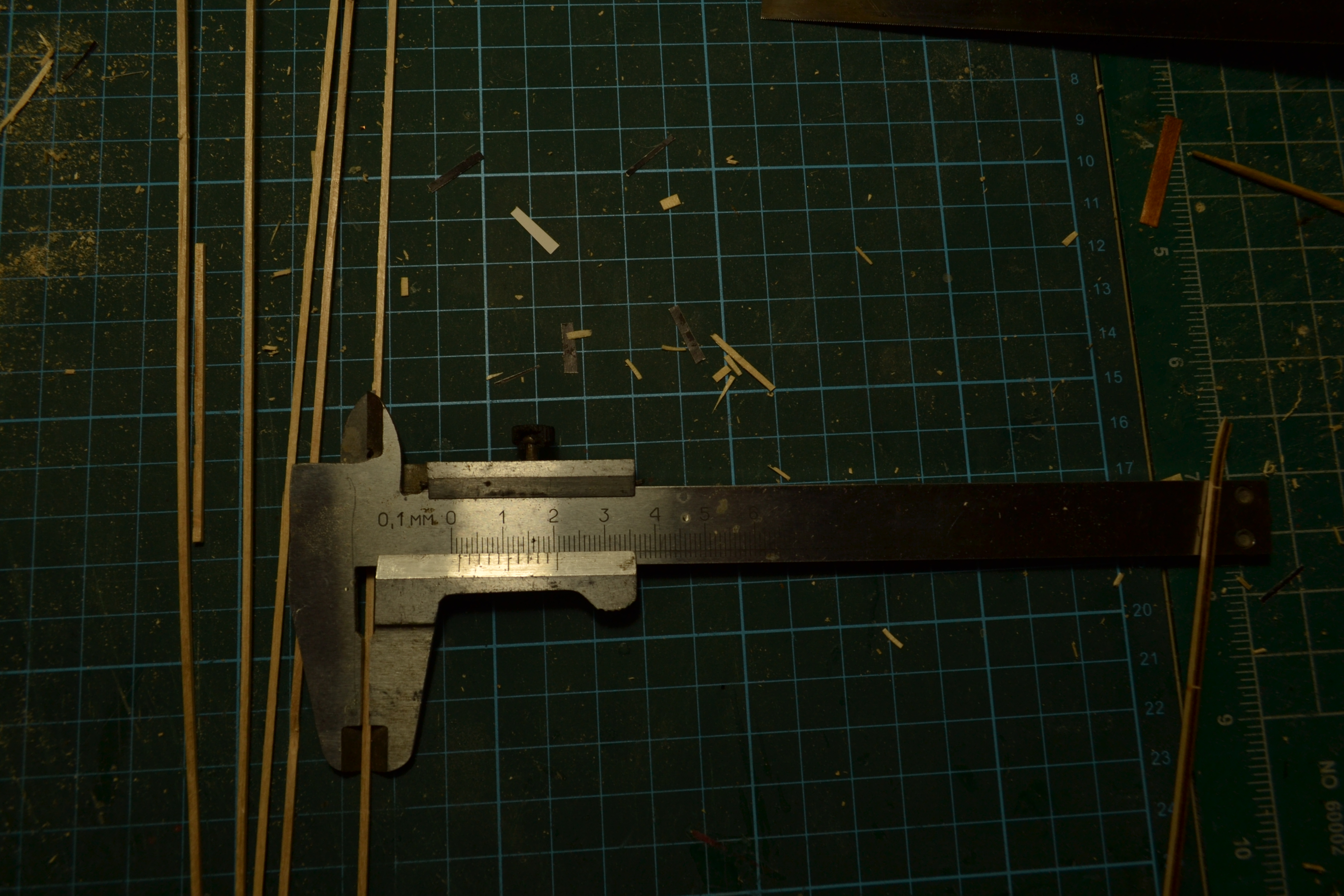

Для дверной коробки выпилил на циркулярочке из токарника рейки 1,5 на 1,5 мм. Честно сказать, из-за биения патрона пилится не очень. Но меня результат устроил.

Сообщение Alexsk » 30 ноя 2021, 14:32

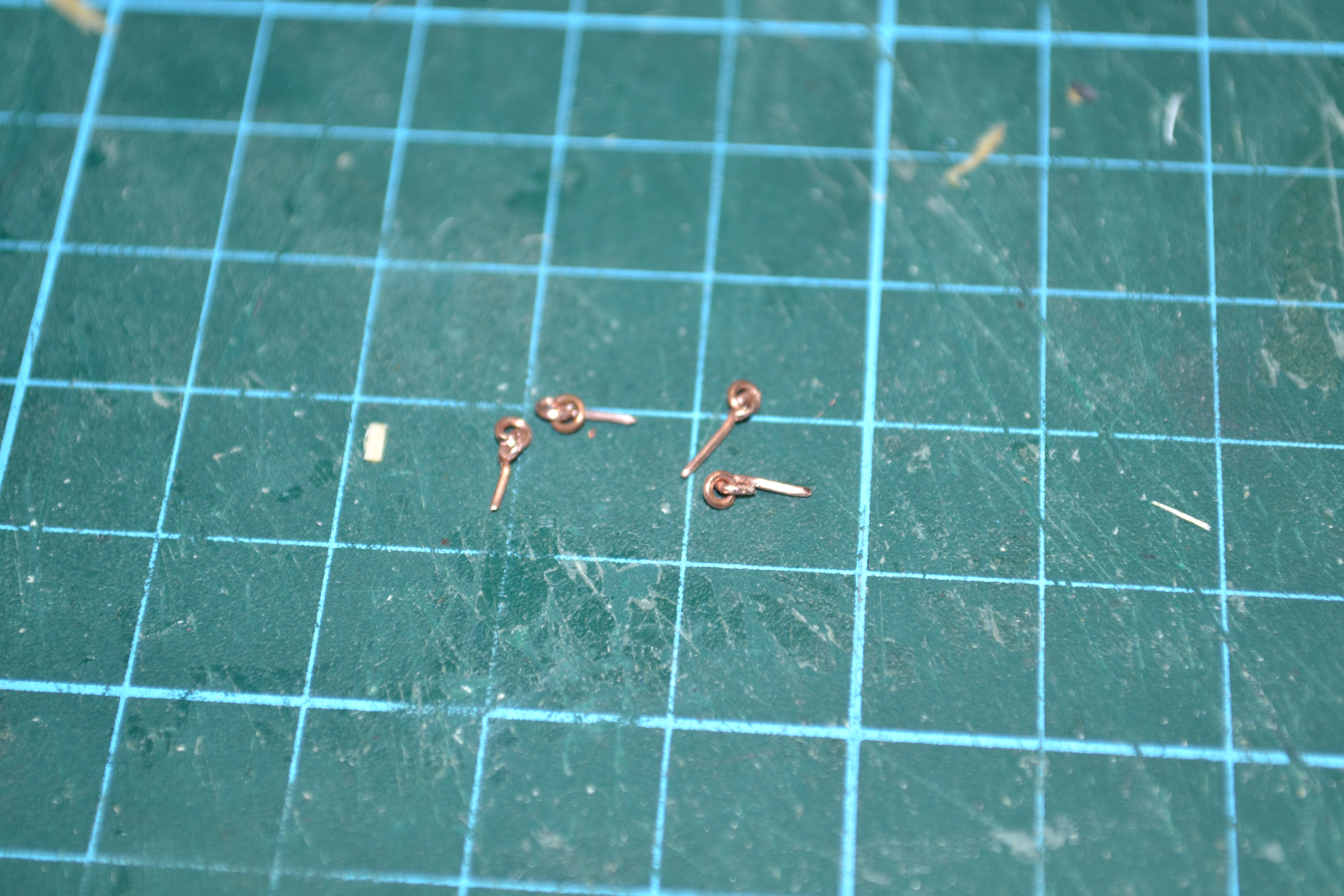

Ну остались ручки на двери и косяки. Ручки из медной проволоки 0,5 мм и зачернены Black Brass. А косяки из реечек, про которые писал в предыдущих постах.

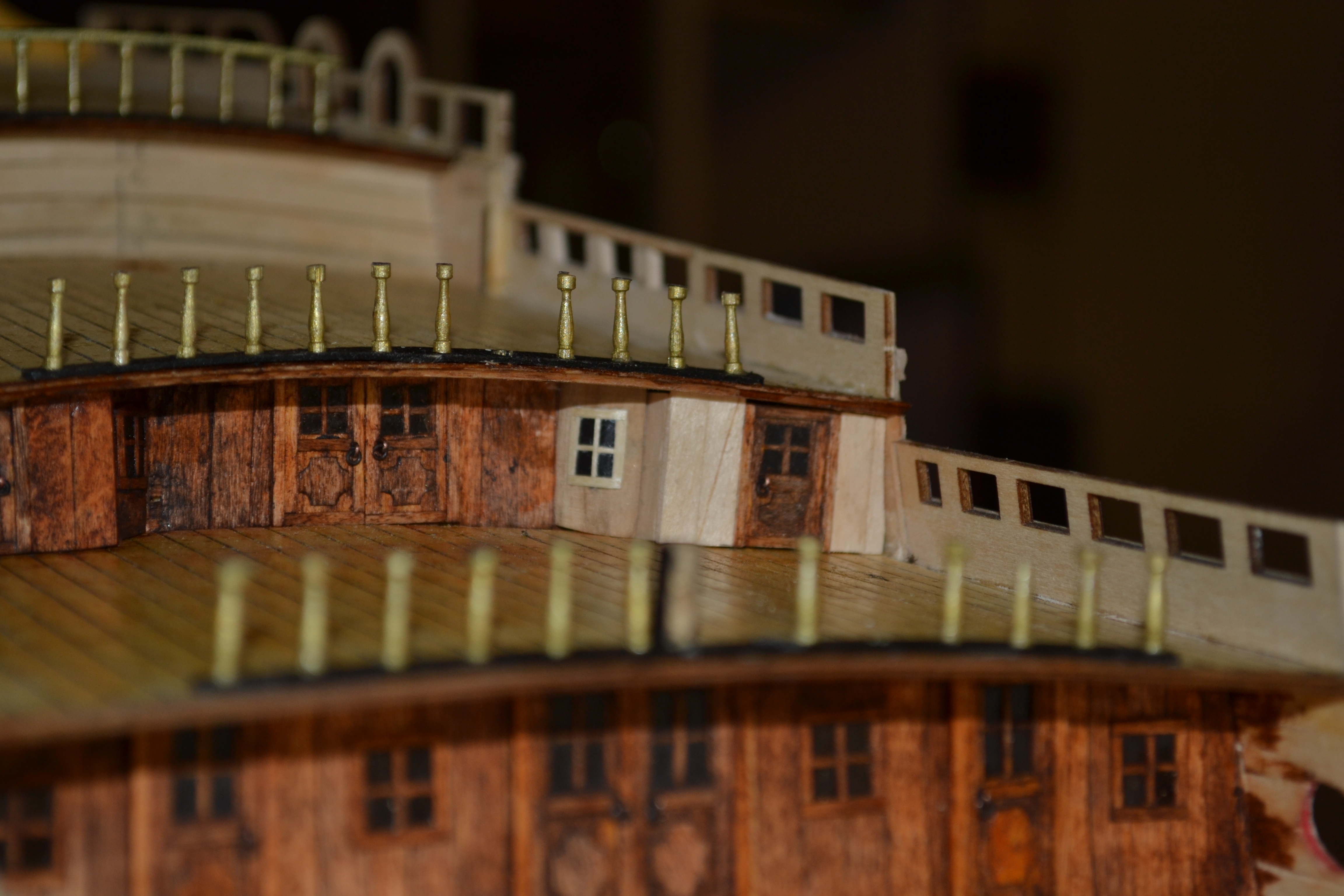

Теперь все это заморим и на кораблик. Окна получились низковато, но если поставить выше, то их практически будет не видно.

И вот теперь встает вопрос: как и какие делать двери на шканцах и квартердеке? Судя по высоте палуб, двери придется делать такой высоты, что вылезать через них смогут только юнги, гномики, карлики или очень худенькие и гибкие члены экипажа. Кто как делал?

Продолжаем воевать с переборками. Сегодня работал на шканцах (если не перепутал название). Решил сделать что-то похожее на оригинал. Процесс изготовления дверей я показывал ранее. Теперь к двери приклеиваем планки, сделанные из черновой обшивки. На токарнике выточил цилиндрик и его разделил на 4 части. Потом примерка на палубе, морение и установка на кораблик.
В процессе монтажа поломал ограждения. Шибко они мешаются. Но это не страшно. Потом просто приклею на место.

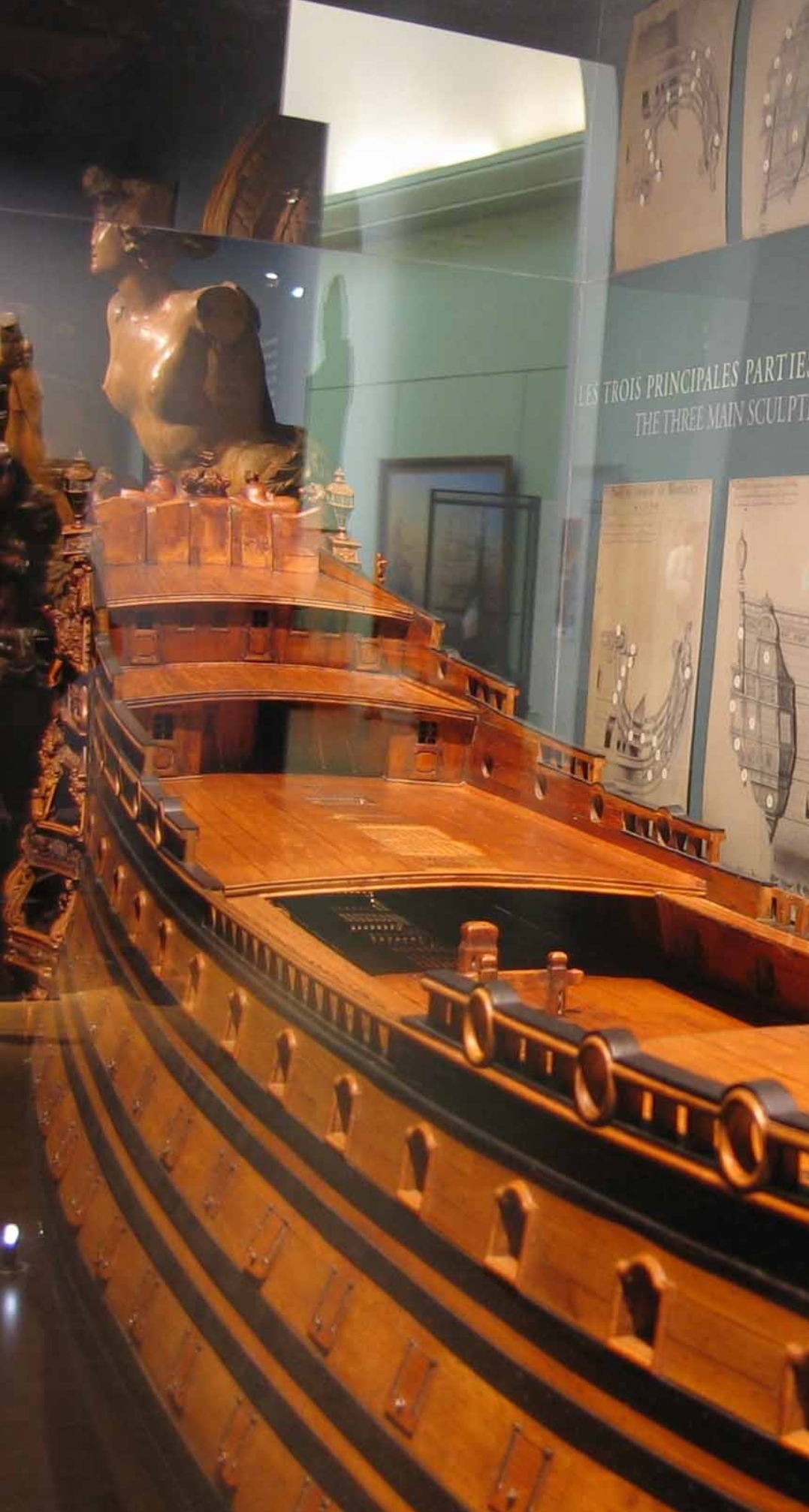

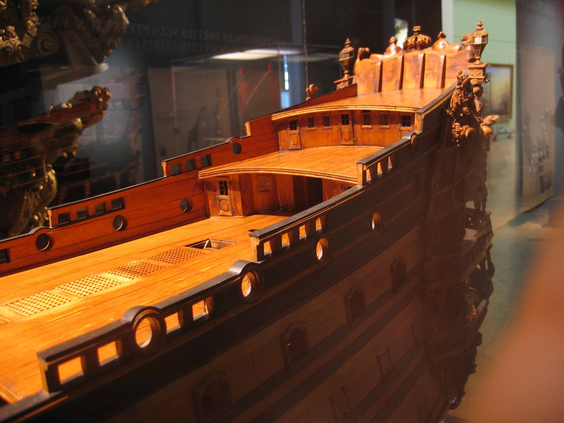

Кстати интересно, что на "Солей Рояль" из Парижа нет перегородки на опердеке, а палуба просто продолжается в глубь корабля.

Сообщение Alexsk » 02 дек 2021, 00:40
Μιχαήλ Γ.Σ. писал(а): 02 дек 2021, 00:32 IMG_20211202_002603.jpgg1669_Soleil_Royal_062.jpg
Там и длина палуб другая. И расстояния между палубами не такие. Я побоялся глобально переделывать. Смотрю процесс сборки ВКонтакте и канал на ютубе. Там ребята переделывают практически полностью все. Вот у них палубы как на модели из Лувра. Сначала хотел вообще строго по журналу, но шляпа полная поучается. Решил чуток переделать. Так хоть мой кораблик издалека да спьяну можно за модель Soleil Royal принять.

Сообщение Μιχαήλ Γ.Σ. » 02 дек 2021, 08:53
Alexsk писал(а): 02 дек 2021, 00:40 ... Вот у них палубы как на модели из Лувра...
Если Вы про те фото, что я добавил, то по моей информации это Национальный Морской Музей в Париже (Musée national de la Marine, Paris)
Alexsk писал(а): 02 дек 2021, 00:40 ...Так хоть мой кораблик издалека да спьяну можно за модель Soleil Royal принять.

Alexsk писал(а): 29 ноя 2021, 18:58 Продолжаем изобретать оформление переборок. На переборке у шкафута двери будут с остеклением. Там как-никак господа офицеры ходят. Делал их так:
А фанеру на шпон не проще было распустить?
Нарезать на полосы, расщепить ножом и шкуркой лишнее снять.

Сообщение Alexsk » 02 дек 2021, 14:56
Shuriksun писал(а): 02 дек 2021, 12:12
Согласен, проще. Но не додумался. А теперь уже все сделано. Мы же как комсомольцы в старом анекдоте: если будем заниматься любовью, то только в гамаке и стоя, потому что мы комсомольцы и не можем без трудностей.

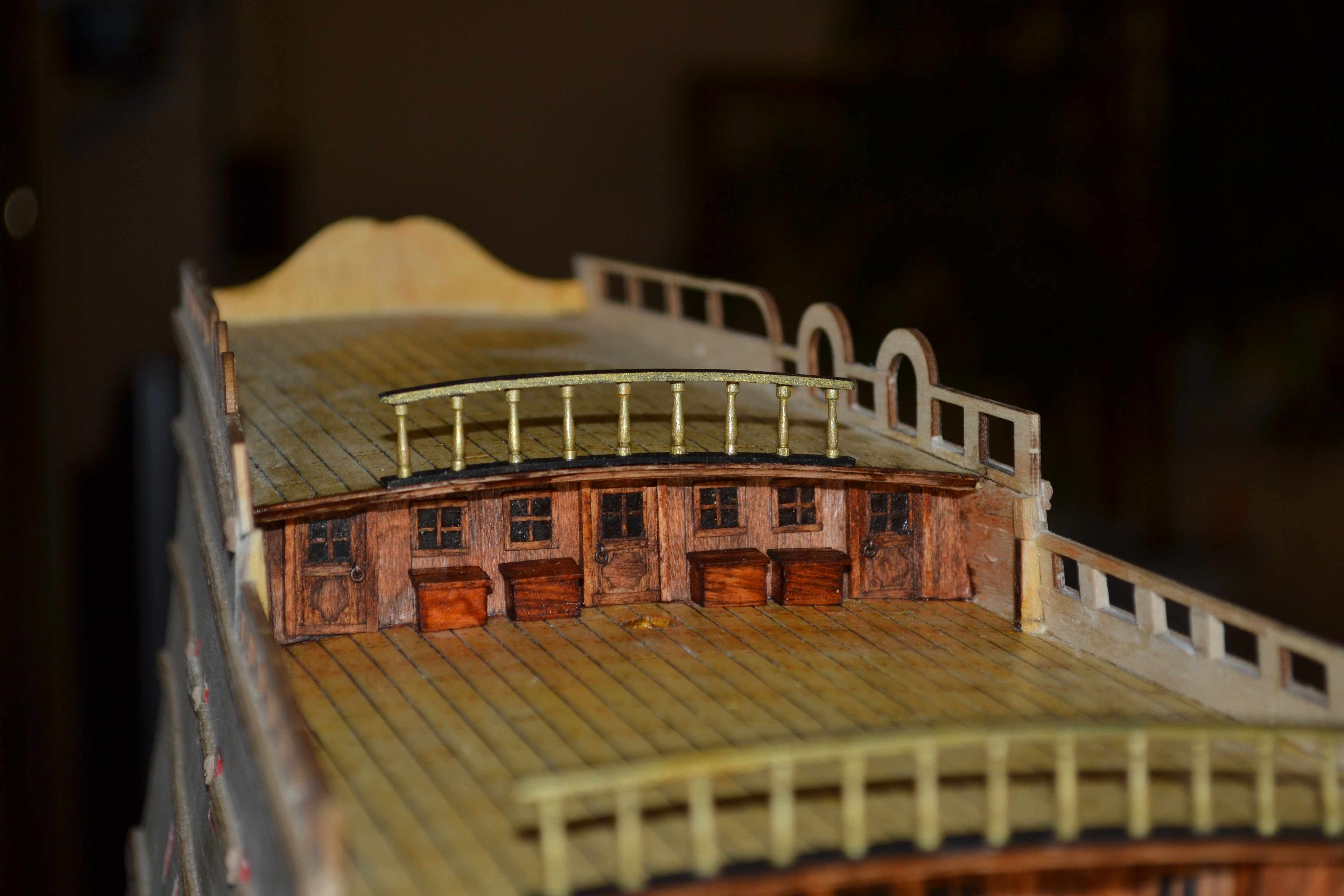

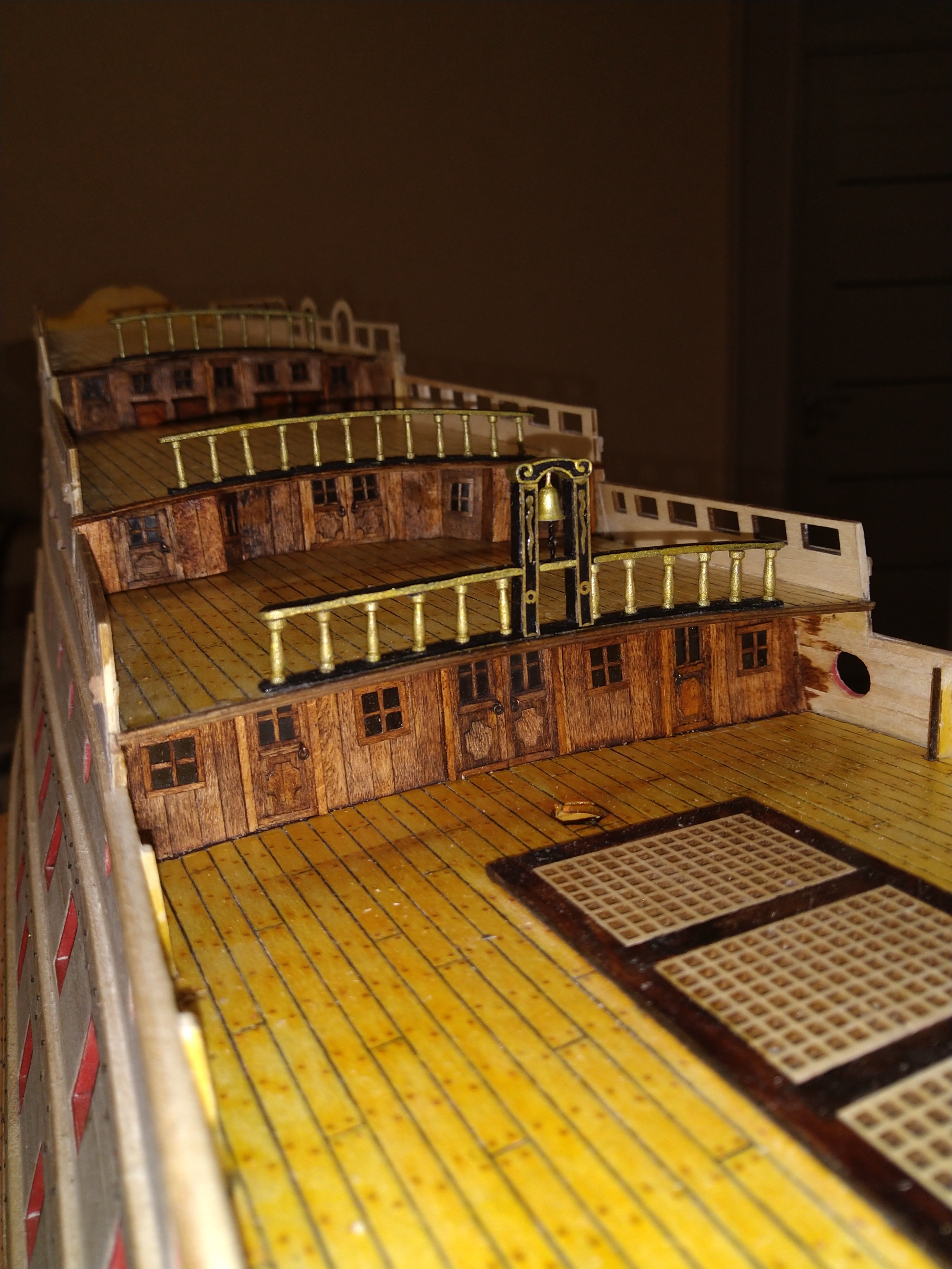

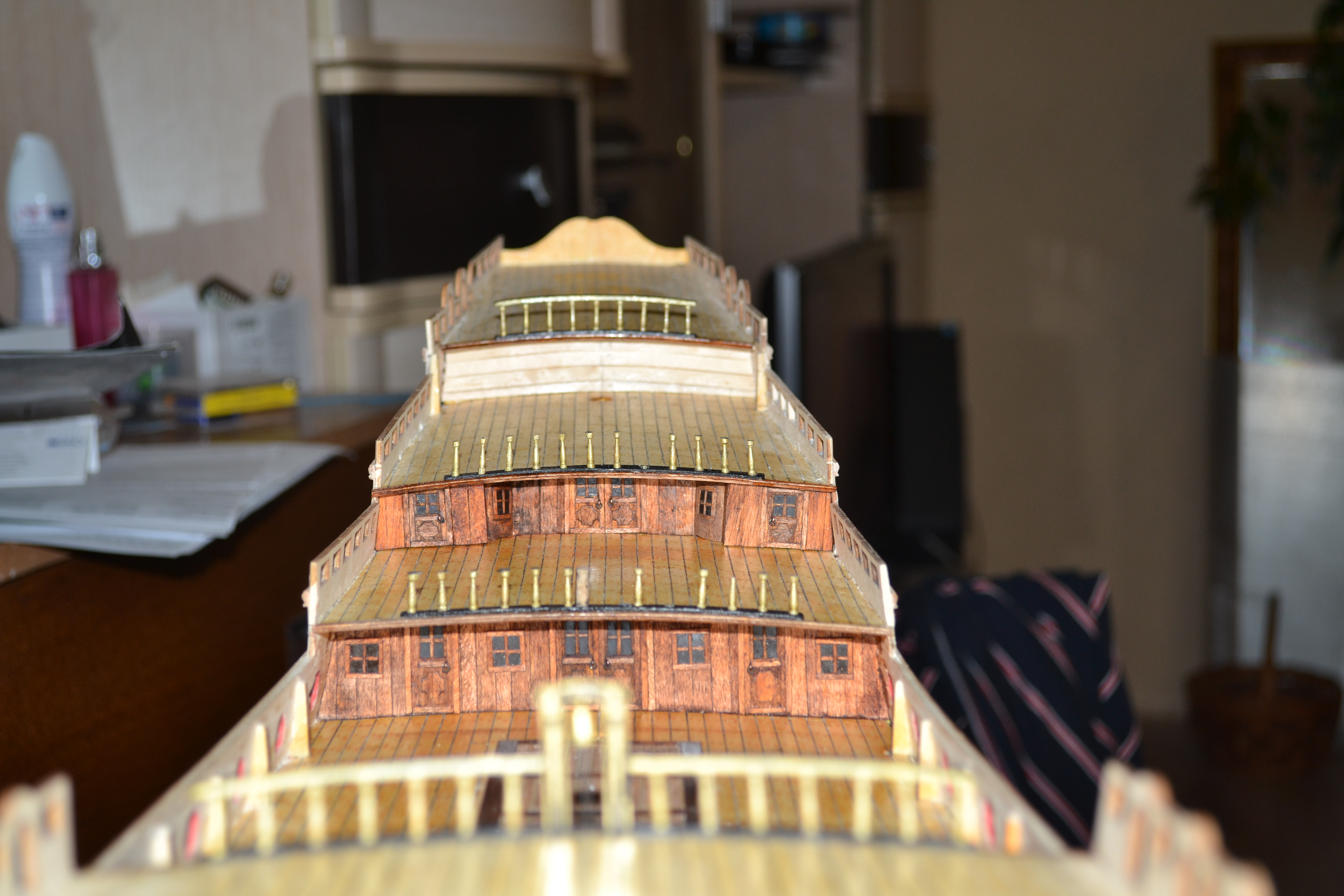

Сообщение Alexsk » 04 дек 2021, 17:41

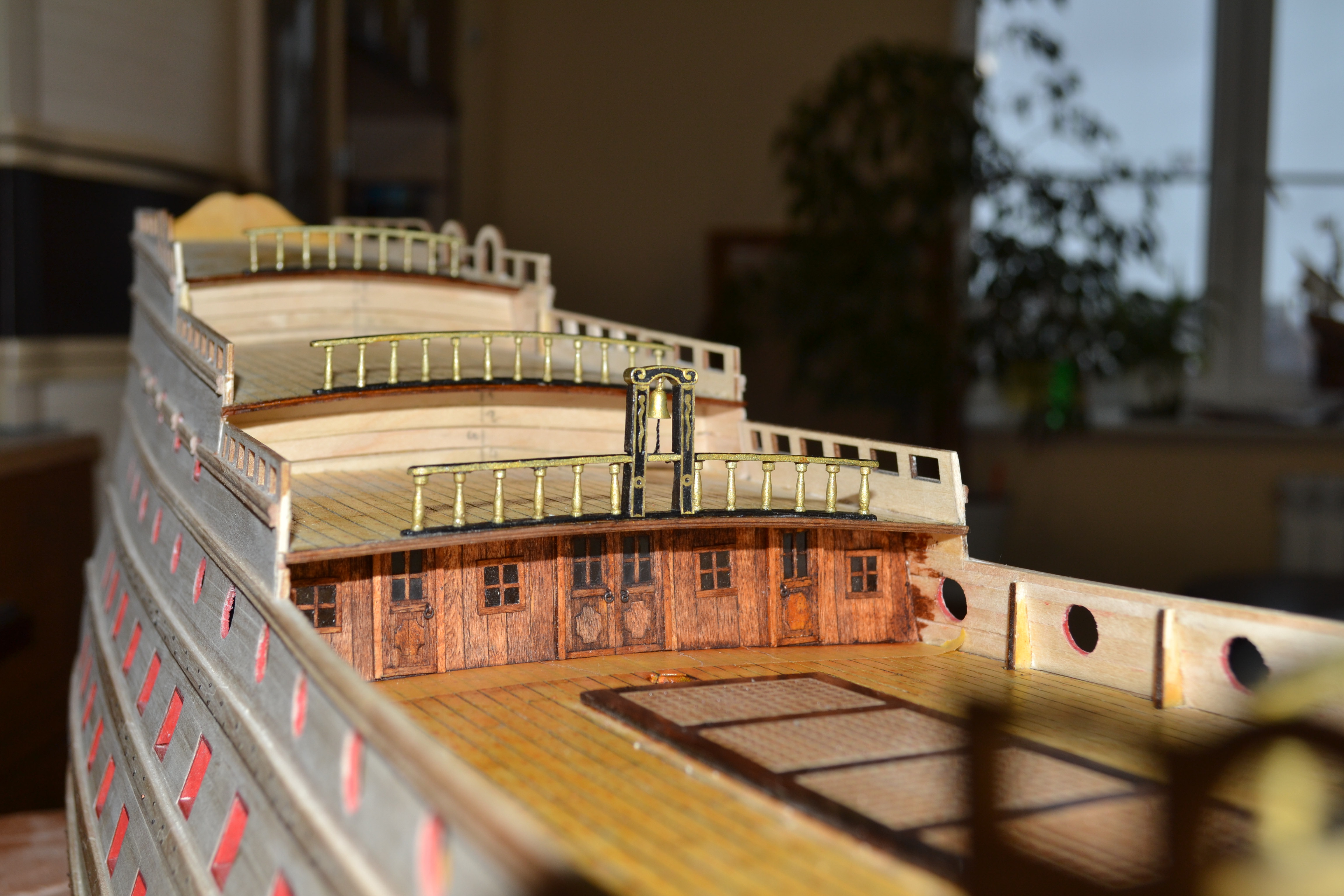

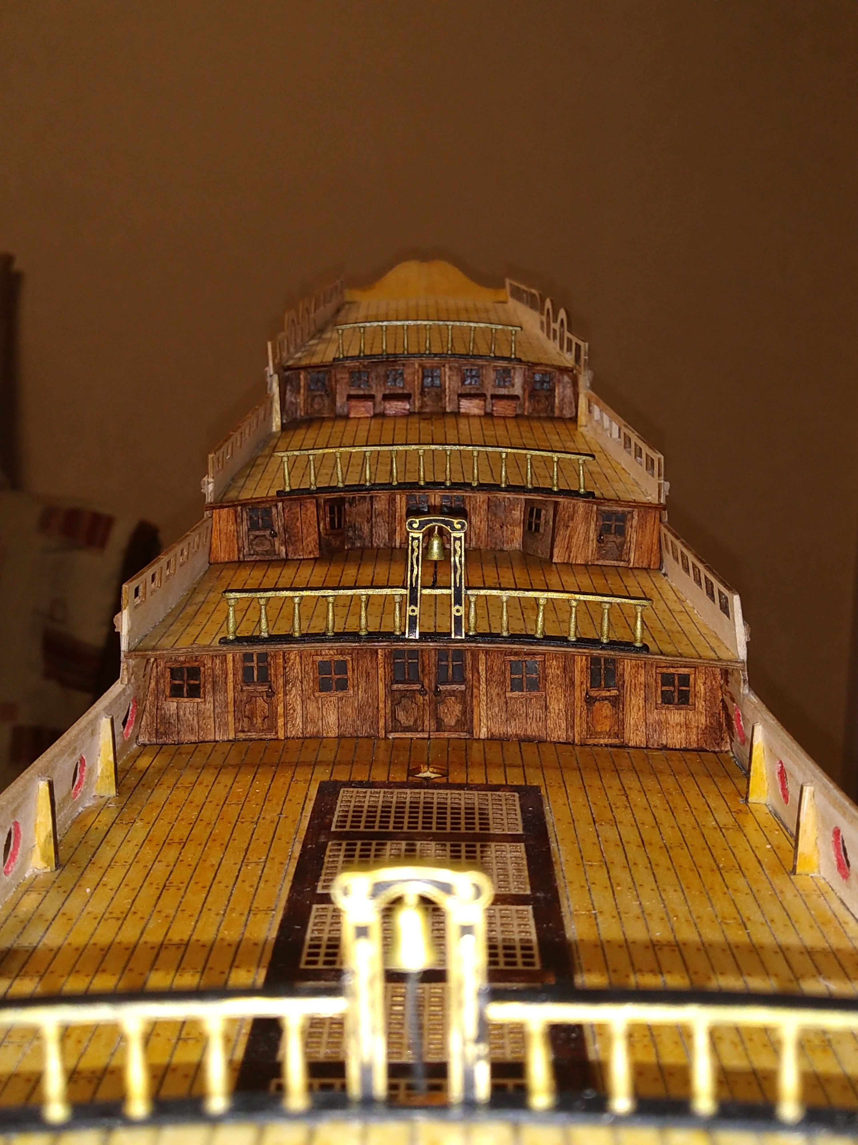

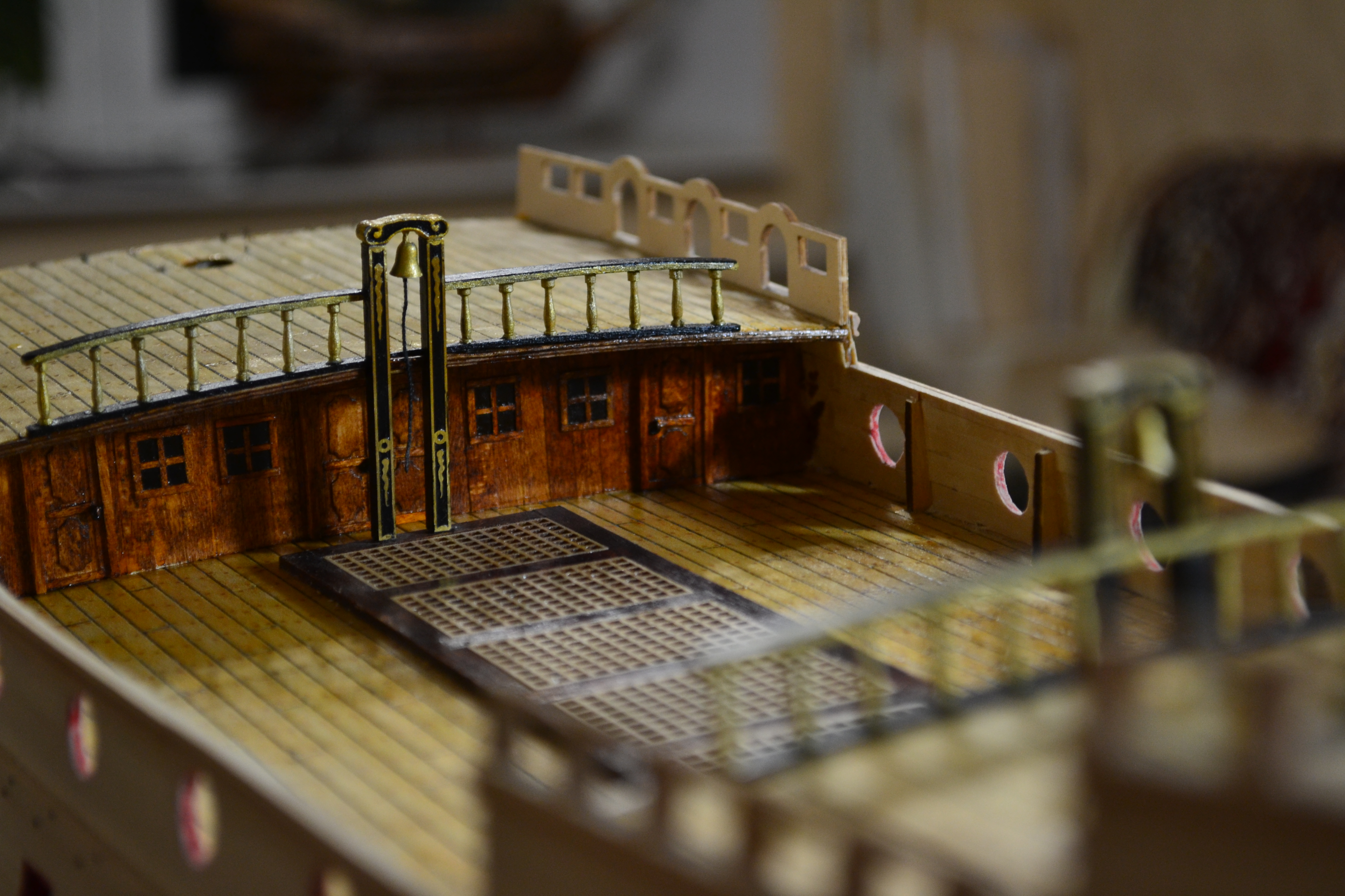

Ну вот закончил с переборками. Решил на кватердеке рундучки сделать. Видел где-то на просторах интернета такое решение, понравилось. Палуба не такая пустая будет.
