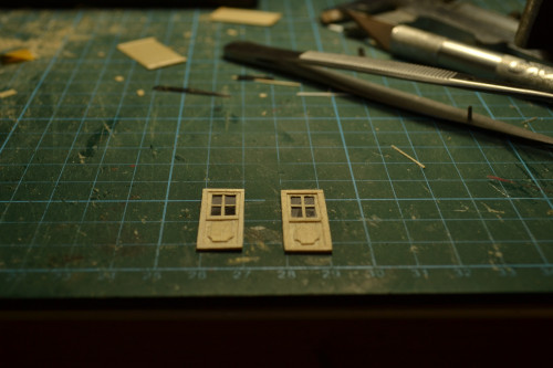

Re: Постройка от alexsk

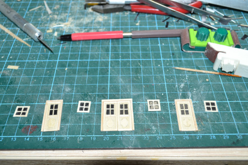

Продолжаем изобретать оформление переборок. На переборке у шкафута двери будут с остеклением. Там как-никак господа офицеры ходят. Делал их так:
1. Торцами склеиваются планки обшивки. Получаем дверное полотно, точнее пока только щит. Конструкция пока хлипкая. Поэтому далее
2. приклеиваем верхнюю и нижнюю планку. Теперь появилась некоторая прочность и тогда
3. Обрезаем щит в размер, вырезаем окно, приклеиваем вертикальные планки
После этого уже приклеиваем дверь на лист черной бумаги. Далее делаем "крест" в окне. Та часть, которая вырезана из окна - практически готовая филенка. Обрезаем углы и приклеиваем на дверь. Обрезаем на листе дверь. И вот результат.

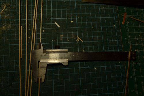

Для дверной коробки выпилил на циркулярочке из токарника рейки 1,5 на 1,5 мм. Честно сказать, из-за биения патрона пилится не очень. Но меня результат устроил.

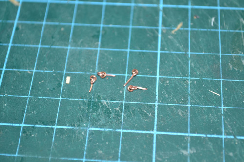

Ну остались ручки на двери и косяки. Ручки из медной проволоки 0,5 мм и зачернены Black Brass. А косяки из реечек, про которые писал в предыдущих постах.

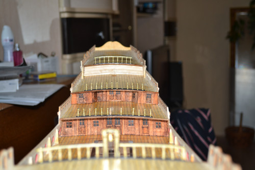

Теперь все это заморим и на кораблик. Окна получились низковато, но если поставить выше, то их практически будет не видно.

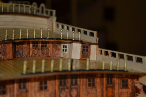

И вот теперь встает вопрос: как и какие делать двери на шканцах и квартердеке? Судя по высоте палуб, двери придется делать такой высоты, что вылезать через них смогут только юнги, гномики, карлики или очень худенькие и гибкие члены экипажа. Кто как делал?

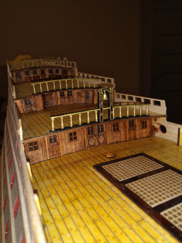

Продолжаем воевать с переборками. Сегодня работал на шканцах (если не перепутал название). Решил сделать что-то похожее на оригинал. Процесс изготовления дверей я показывал ранее. Теперь к двери приклеиваем планки, сделанные из черновой обшивки. На токарнике выточил цилиндрик и его разделил на 4 части. Потом примерка на палубе, морение и установка на кораблик.
В процессе монтажа поломал ограждения. Шибко они мешаются. Но это не страшно. Потом просто приклею на место.
Их же у нас две. Одна на фордеке, вторая на шканцах. Вот вторую я сегодня своротил. Закончу с переборками, приклею на место.

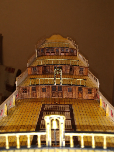

Ну вот закончил с переборками. Решил на кватердеке рундучки сделать. Видел где-то на просторах интернета такое решение, понравилось. Палуба не такая пустая будет.
