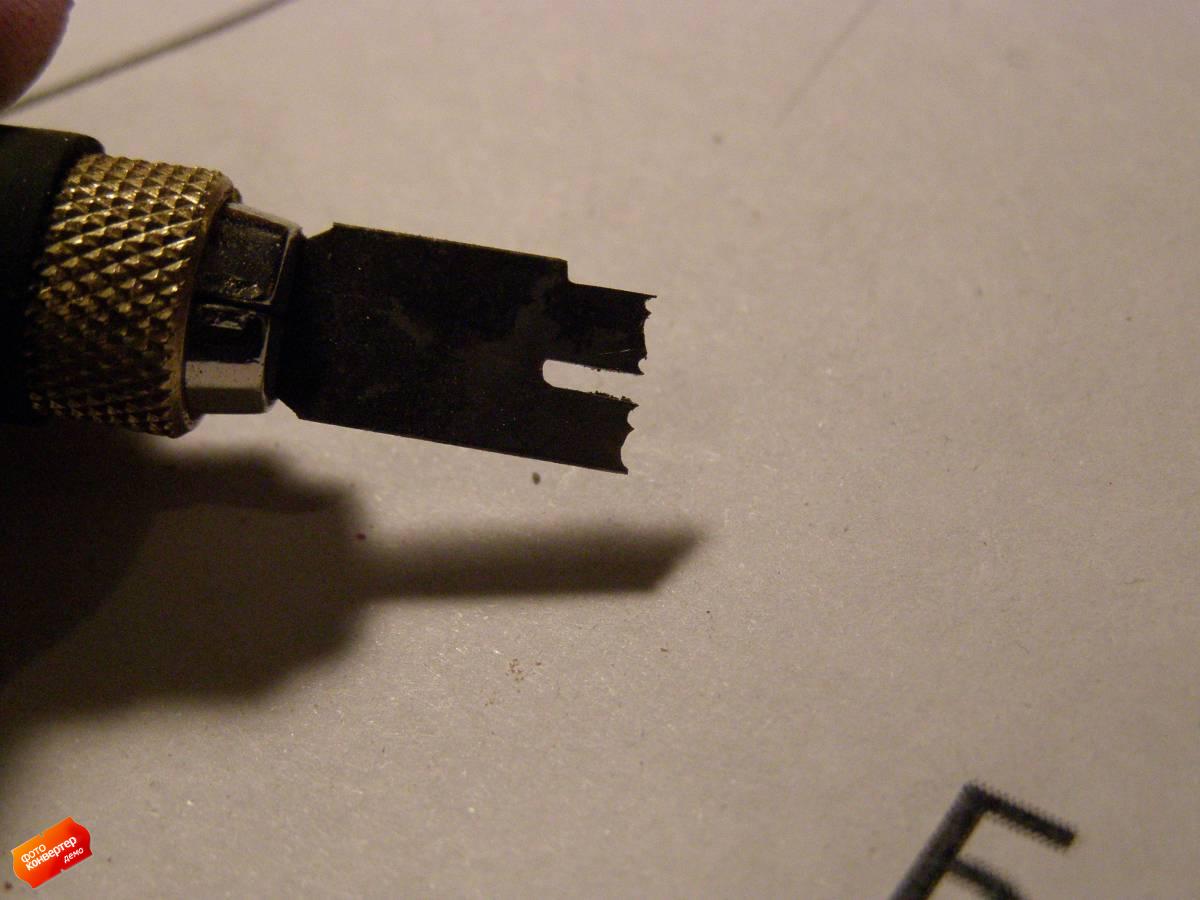

Сообщение AZET » 23 фев 2023, 10:58
Перенёс сюда из ветки "Керва 2" Думаю не потеряется.
Очень простая и крутая приспособа от Бибигона.
Сообщение AZET » 23 фев 2023, 11:01
Здесь же, про изготовление резца.
Сообщение AZET » 23 фев 2023, 11:13
Вот собственно результат. И так понимаю, что шлифовка палочкой остро заточенной.

Сообщение Алексей Владиславович Пономарёв » 23 фев 2023, 11:53
Так из квадрата без вращения надфилем профиль нужный выточил и готово, вот только повторяемость это чуть сложнее, но тоже выполнимо

Во и ответ для решения вашей проблемы, берете квадратную рейку нужного сечения и надфиль в помощь, и аккуратно корпеть над каждой балясиной, главное узор определить какой делать
Сообщение AZET » 23 фев 2023, 14:21
Алексей Владиславович Пономарёв писал(а): 23 фев 2023, 13:43 Во и ответ для решения вашей проблемы, берете квадратную рейку нужного сечения ...
Скорее Вы невнимательно читали обсуждения на ветке "Керва 2". С этим то, проблем как раз и нет. Ещё прошу обратить внимание, что пишет Сергей Николаевич про рейку 2мм., при четырёх сторонней обработке.
Сообщение Oldman » 23 фев 2023, 14:27
Алексей Владиславович Пономарёв писал(а): 23 фев 2023, 13:43 Во и ответ для решения вашей проблемы, берете квадратную рейку нужного сечения и надфиль в помощь, и аккуратно корпеть над каждой балясиной, главное узор определить какой делать
Есть очень простой метод, который используют моделисты. Ну во первых это волочильная доска. Можно скажем в монете (рубль, или два), просверлить ряд уменьшающихся отверстий и протягивая планку постепенно сделать планку нужного диаметра. Или, правда я не пробовал на мелких диаметрах), прогнать планку через лерку.
Сообщение AZET » 23 фев 2023, 15:05
Oldman писал(а): 23 фев 2023, 14:27 Есть очень простой метод, который используют моделисты. Ну во первых это волочильная доска. Можно скажем в монете (рубль, или два), просверлить ряд уменьшающихся отверстий и протягивая планку постепенно сделать планку нужного диаметра. Или, правда я не пробовал на мелких диаметрах), прогнать планку через лерку.
Нет же Сергей, здесь Вы не поняли. Речь о том как сделать несколько(много) одинаковых, фигурных балясин из квадратной рейки сечением 2мм. и меньше.
И ещё. С рейкой протяжка через волочильную доску, ещё та задача, зачастую рейка "рвётся". С леркой же проблем нет вообще, несколько движений вдоль заготовки и просто подчистить шкуркой от 800. У меня есть м1/1,4/2,5 - это те, что меньше м3. Через любую меньше м3 можно тянуть только орех, бамбук и берёзу(из доступных), остальное, из того что пробовал лопаются, или ломаются.
Сообщение Oldman » 23 фев 2023, 15:14
AZET писал(а): 23 фев 2023, 15:05
И ещё. С рейкой протяжка через волочильную доску, ещё та задача, зачастую рейка "рвётся».
А что вам мешает балясины делать из кругляка а потом приклеить их к квадратному основанию. Ну или четырехкулачковый патрон вам в помощь
Если у вас малый шаг диаметров отверстий, то нормально тянется, правда конечно не все породы. Поэтому у меня нет покупной волочильной доски и я делаю их из монет такие, какие мне нравятся.
Последний раз редактировалось Oldman 23 фев 2023, 15:17, всего редактировалось 1 раз.
Сообщение Oldman » 23 фев 2023, 15:16
А одинаковость постепенно придёт. Главное чтобы резец был из хорошего металла и его не пришлось править или подтачивать - второй раз в профиль не попадёте. Это как пить дать.

Сообщение Алексей Владиславович Пономарёв » 23 фев 2023, 20:39
Oldman писал(а): 23 фев 2023, 15:16 А одинаковость постепенно придёт. Главное чтобы резец был из хорошего металла и его не пришлось править или подтачивать - второй раз в профиль не попадёте. Это как пить дать.
с правкой резца тут точно аказия может выйти, резец же как я понял типа цикли выполнен
Сообщения: 278
Благодарил (а): 166 раз
Поблагодарили: 118 раз
Сообщение Алексей Владиславович Пономарёв » 23 фев 2023, 20:43
На двух мм и тоньше в зависимости от станочного парка можно и мини фрезу сделать на бормашинку, делать из гвоздя и проточить на нем профиль, или сложнее из полотна ножевки по металлу, но тут надо ещё саму пластинку припаять к валу который будет в патрон заниматься, всё это от возможностей моделиста
Сообщение Oldman » 23 фев 2023, 22:39
Алексей Владиславович Пономарёв писал(а): 23 фев 2023, 20:43 На двух мм и тоньше в зависимости от станочного парка можно и мини фрезу сделать на бормашинку, делать из гвоздя и проточить на нем профиль, или сложнее из полотна ножевки по металлу, но тут надо ещё саму пластинку припаять к валу который будет в патрон заниматься, всё это от возможностей моделиста
Можно и делают из гвоздя, но это плоские профиля гонять. А разговор идет о точении балясины . не совсем понимаю как сделать из этого балясину. Проясните?!!!
