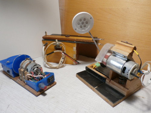

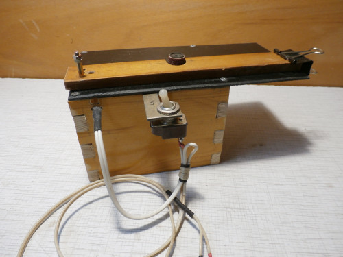

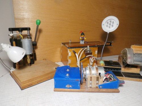

Предусмотрите установку линейки. Тогда станком можно будет пользоваться как рейсмусом - калибровать планки, пропуская их между линейкой и шлифовальной бобинкой.
Сообщение керва » 16 дек 2021, 13:55
Сергей Мишин писал(а): 16 дек 2021, 11:06 Предусмотрите установку линейки. Тогда станком можно будет пользоваться как рейсмусом - калибровать планки, пропуская их между линейкой и шлифовальной бобинкой.
Здравствуйте!
Спасибо за совет!

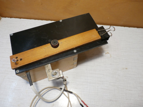

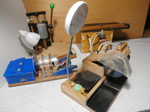

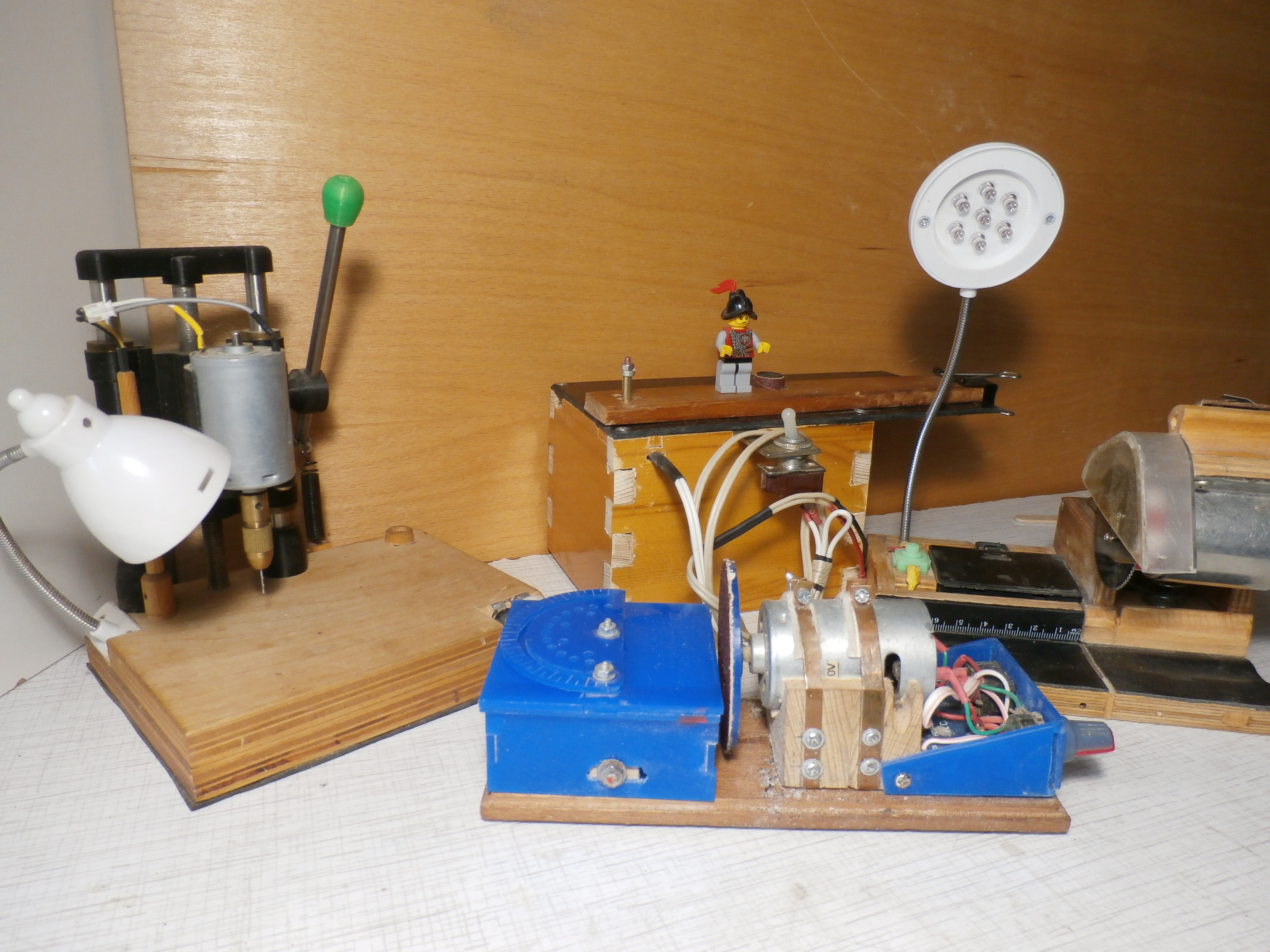

Построив станок я его еще не освоил. По мере эксплуатации конечно что то будет добавляться, что то за ненадобность будет удаляться. На своей веточке в последнем посте я поместил две ссылки , работы авторов которых подтолкнули меня к изготовлению этого станка. Для себя я поставил задачу не только изготовить работоспособный станок но и в его максимальной миниатюризации. Занимаясь судомоделизмом, я понял что на верфи, что на письменном столе требуются очень маленькие станки ибо там свободной площади практически нет! Львиную долю площади занимает сама модель. Отказаться же от механизации на столе - глупо. Мои станочки не конкуренты тому же Проксону. Отпилить по размеру одну - пять реек в течении рабочего вечера при работе над корпусом модели всё же проще и качественней электричеством чем в ручную. Раздумывая на эту тему начинаешь мечтать о маленьком микрозаводике где есть различные станочки -" мои помощники ". Рассчитывать, что мой новый станок можно превратить в рейсмус сложно. Маленькая магнитофонная дека и слабенький эл.двигатель даёт мало шансов. Задача - станка - заузить рейку сапеле,там где нужно, стачивая её ровно и без каких либо сломов и расслоения древесины, или стачивать и подгонять по месту начало и окончание самой рейки. Насчет рейсмуса вы правы я мечтаю о нем. Это будет полноразмерный станок с гриндером в своей основе. Гриндер я для себя уже выписал, ожидаю на днях доставку. Удачи Вам и конечно Здоровья Вам и вашим домашним!

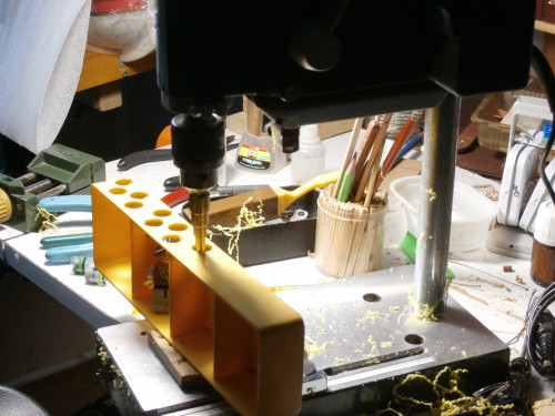

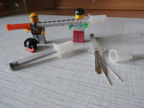

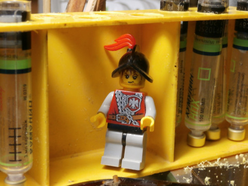

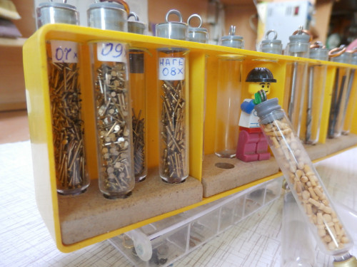

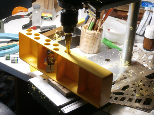

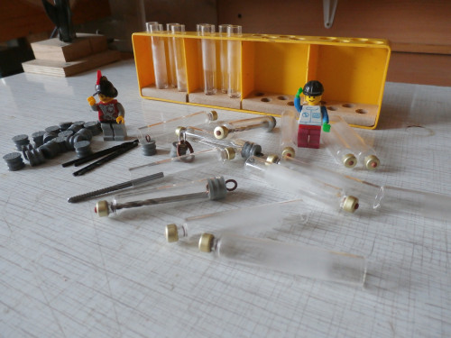

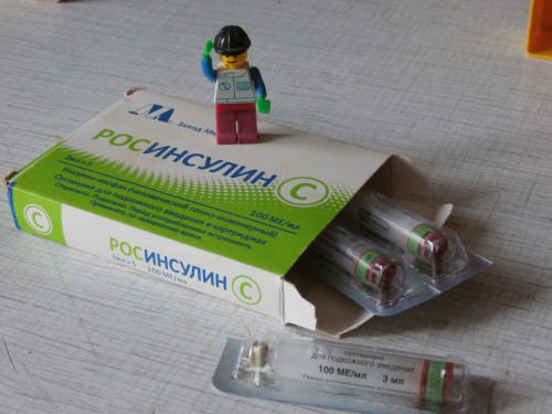

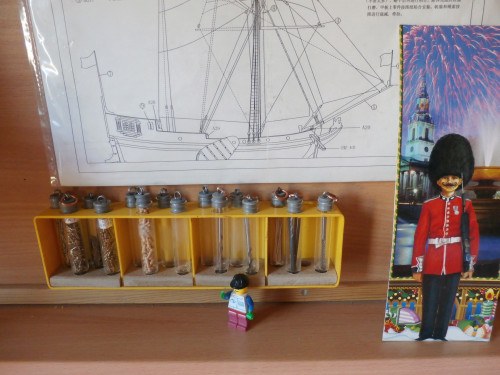

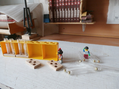

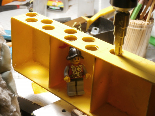

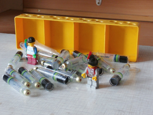

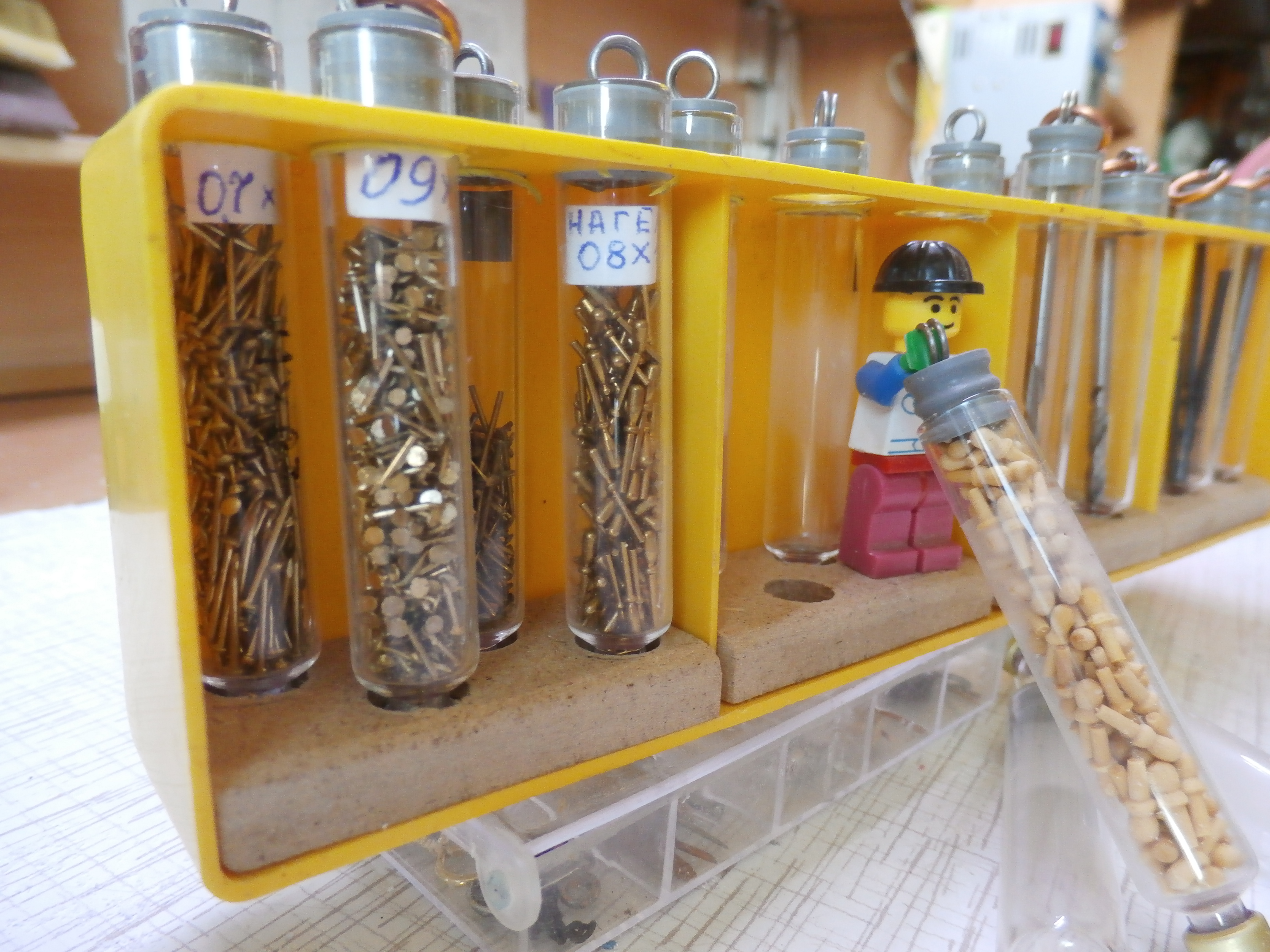

Сегодня я хочу с вами поделиться в принципе не очень то богатым своим опытом. Меня с самого начала беспокоила мысль о хранении материалов, мелких деталей и мелкого инструмента и расходников в моей мастерской. Все эти гвоздики, шурупики, иголки, а особенно различные мелкие сверла имеют тенденцию теряться или от работы или хранения - тупятся к огорчению своего хозяина.. Мастера часто хранят мелкие сверлышки в одной коробке и не редко в компании с надфилями. Все это крайне противопоказано для здоровья нашего инструмента! Сооружать же множество различных полочек, коробочек увы то же не реально. Я пожилой человек, да к тому же ещё и диабетик , поэтому сегодня я расскажу как я использую отработавшие шприцы и стеклянные картриджи от инсулина для своих нужд , давая им шанс на вторую жизнь. Думаю что коллеги мне скажут что это не реально, здоровые люди обычно не интересуются и не покупают шприцы для лекарств, а дома их нет. Но в аптеке то они есть! И к тому же стоят они не очень дорого и после мелкого переоборудования шприц для инсулина превратится в прекрасный пенал для своего друга по работе - сверлышка 0,5 или 1мм! И если в этом пенале будет ватка с капелькой машинного масла - то сверлышко будет у себя в пенале как на курорте всегда чистым, острым и без ржавчины!
Сообщение керва » 12 янв 2022, 17:06
Продолжение.
Сообщение керва » 12 янв 2022, 17:09
Продолжение.
Сообщение керва » 12 янв 2022, 17:12
Продолжение.
Сообщение керва » 12 янв 2022, 17:21
- Можно было изготовить полочку из фанеры, но мне попалась пластиковая коробочка от использованной детской игры. Коробочка очень легкая и яркая. Вполне её с содержимом удержит двухсторонний строительный скоч. Удачи всем и конечно Здоровья!

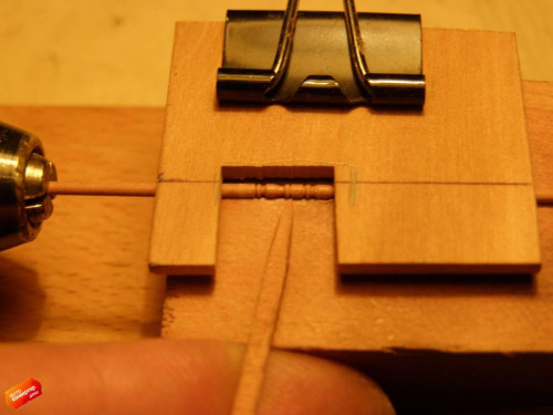

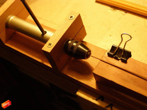

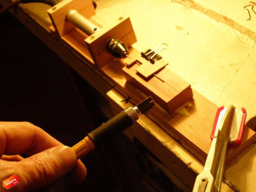

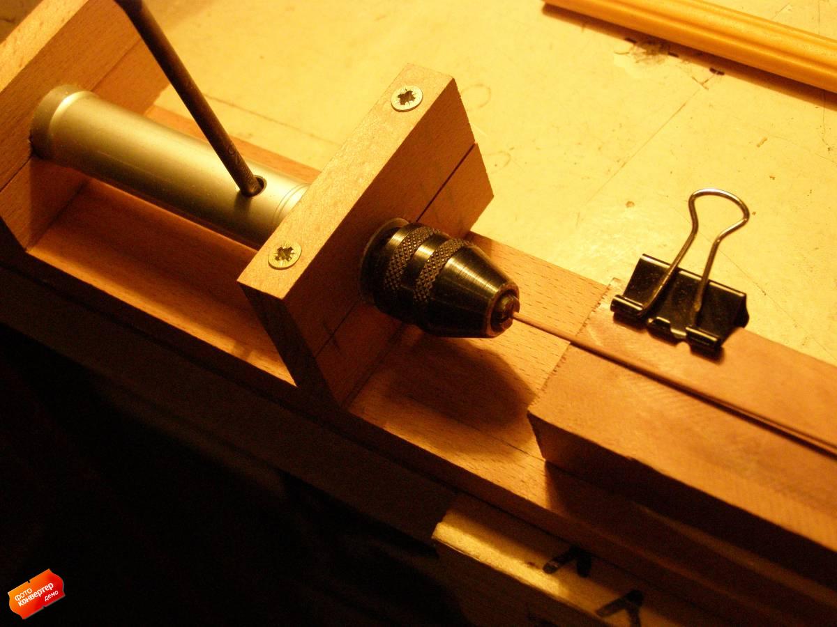

Очень простая и крутая приспособа от Бибигона.
Сообщение AZET » 23 фев 2023, 11:01

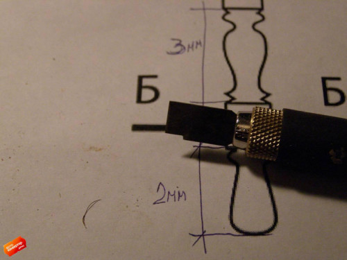

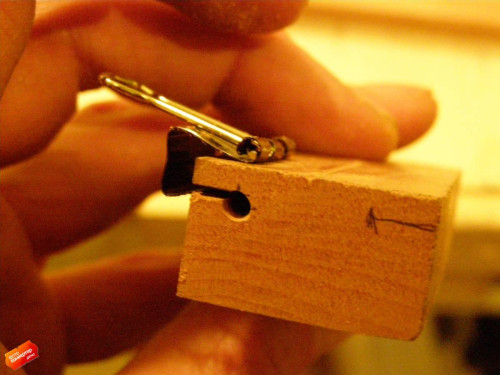

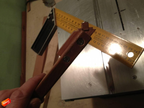

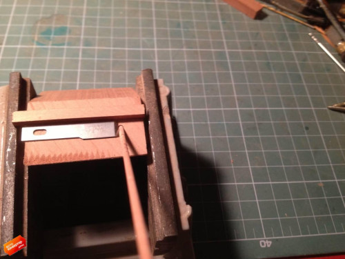

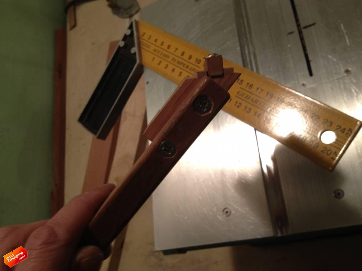

Здесь же, про изготовление резца.
Сообщение AZET » 23 фев 2023, 11:13
Вот собственно результат. И так понимаю, что шлифовка палочкой остро заточенной.
Но вот беда, мне нужны балясинки из рейки квадратного сечения.
Сообщение AZET » 23 фев 2023, 11:25

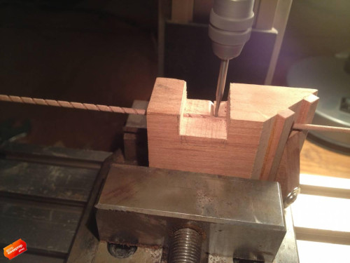

Ещё от Бибигона. профилированная рейка.

Сообщение Алексей Владиславович Пономарёв » 23 фев 2023, 11:55
Балясины даже на лестнице не всегда токаркой делают, есть и плоские
Сообщение AZET » 23 фев 2023, 13:20
Алексей Владиславович Пономарёв писал(а): 23 фев 2023, 11:55 Балясины даже на лестнице не всегда токаркой делают, есть и плоские
Ну балясины бывают фрезерованные и точёные. Плоские думаю не подойдут. Плоские, если их можно назвать балясинами - это скорее прорезной на сквозь декор, такой ставят скорее в Русских теремах, на корабле вряд ли. Хотя?

Есть очень простой метод, который используют моделисты. Ну во первых это волочильная доска. Можно скажем в монете (рубль, или два), просверлить ряд уменьшающихся отверстий и протягивая планку постепенно сделать планку нужного диаметра. Или, правда я не пробовал на мелких диаметрах), прогнать планку через лерку.

А одинаковость постепенно придёт. Главное чтобы резец был из хорошего металла и его не пришлось править или подтачивать - второй раз в профиль не попадёте. Это как пить дать.

с правкой резца тут точно аказия может выйти, резец же как я понял типа цикли выполнен
