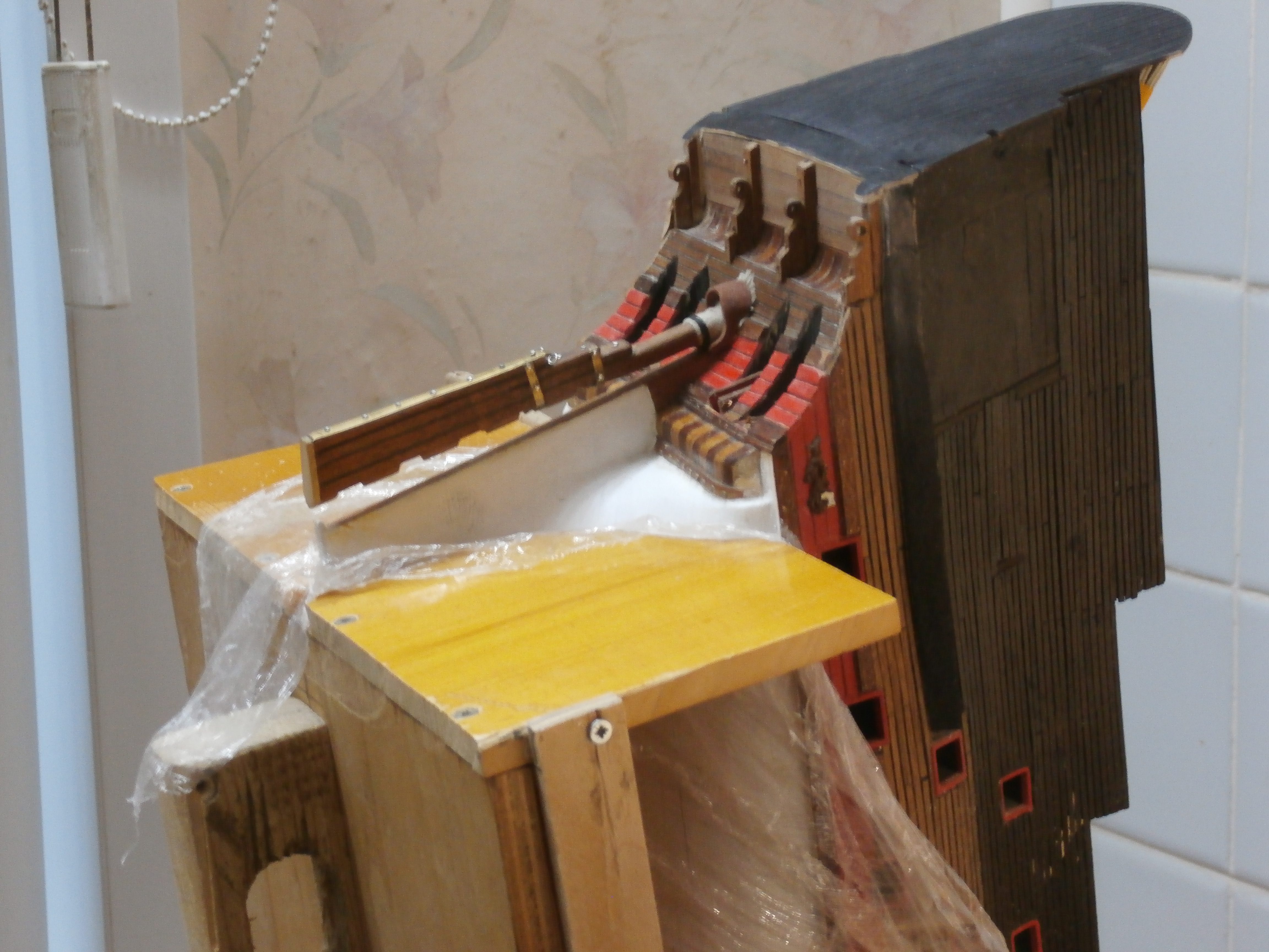

Продолжение.
Для надежного крепления в гельмпорте баллера руля своей модели я решил сделать некую вставку из 3 мм бамбука. Дело в том что во время переноски модели чаще всего интуитивно берешься за перо руля, а значит подвергаешь риску и сам руль модели...

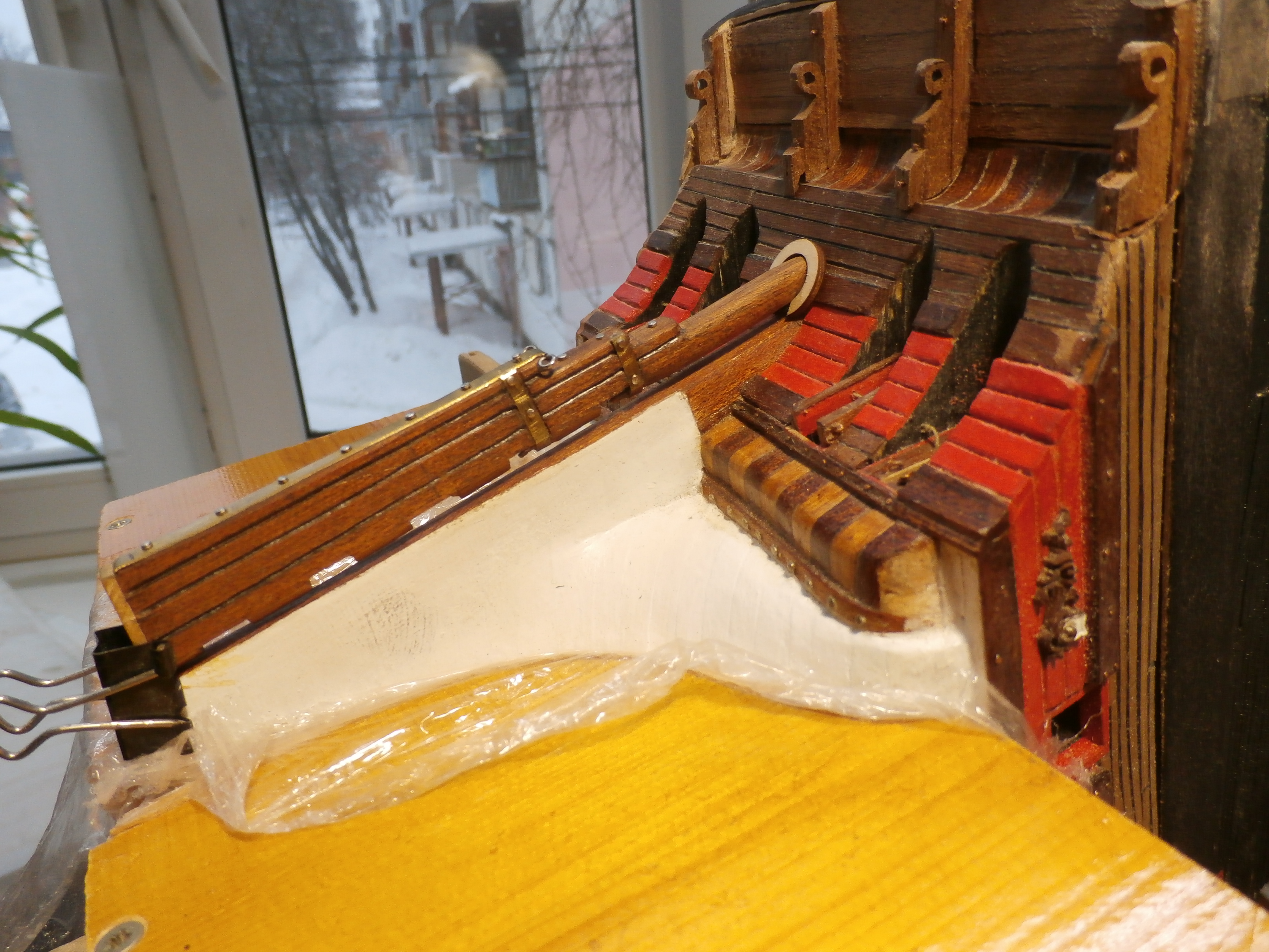

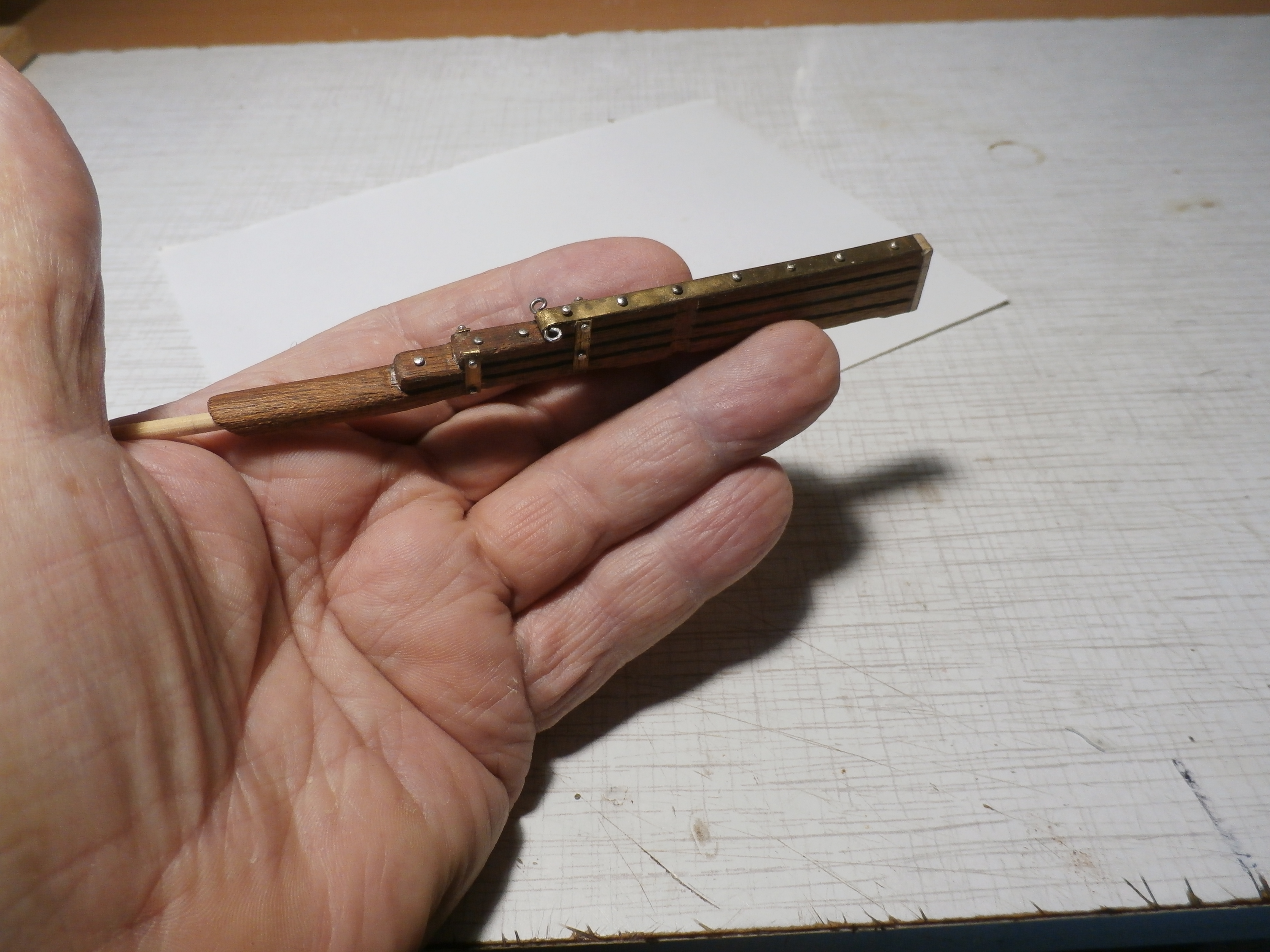

Продолжение.

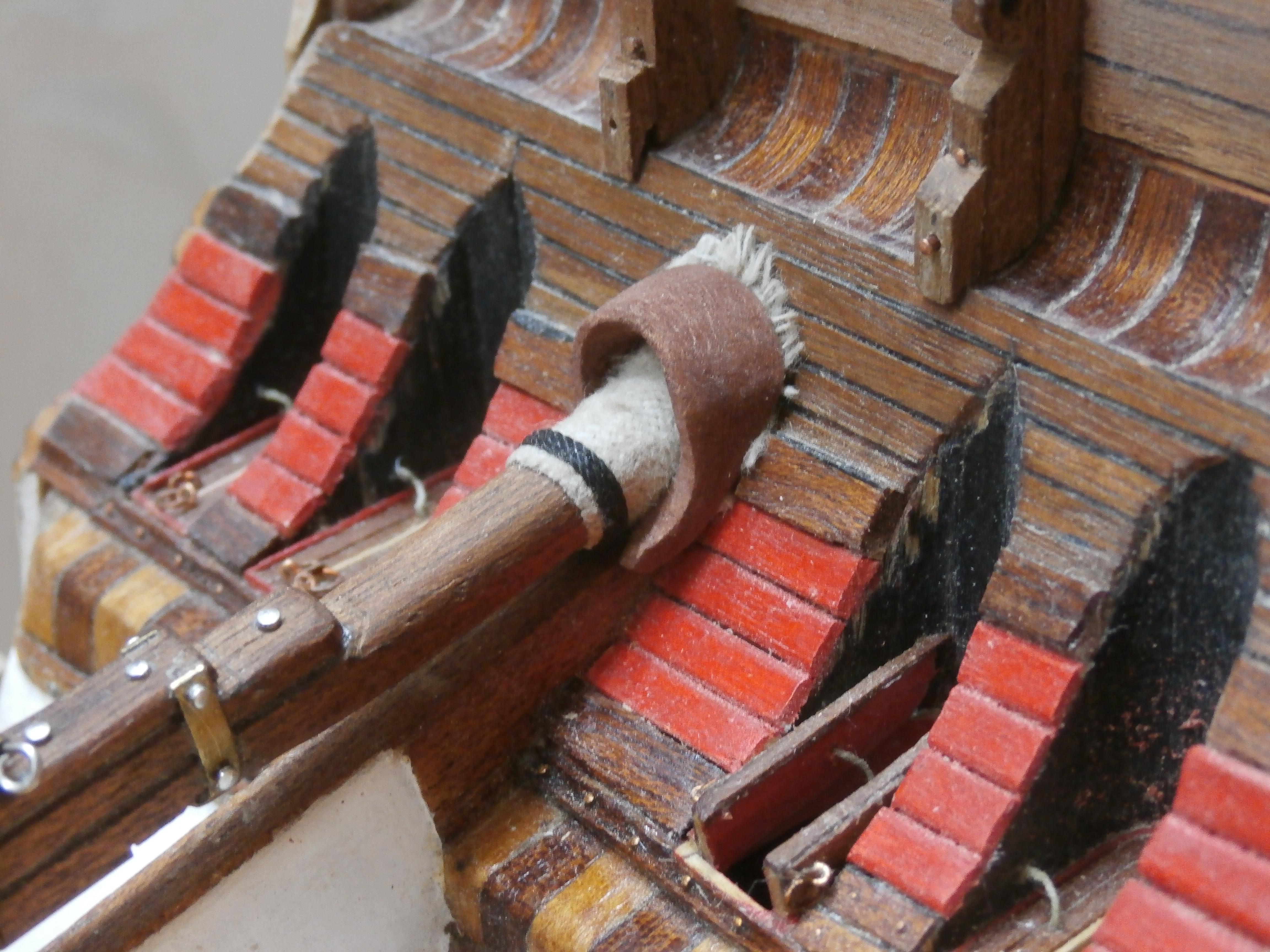

Для надежного крепления пера руля к корпусу модели я решил просверлить внутри баллера руля 3-х мм канал, туда загнать 3х мм нагель из бамбука, (используя для этой цели шпажку для шашлыка) Фотографии я выкладывал позавчера (21 января 2022 года) Этот нагель накрепко и надежно соединит руль с корпусом модели, после того как в кормовом подзоре модели будет просверлено отверстие то же в 3 мм. Я планировал такую систему крепления руля заранее и поэтому в корпусе модели под рейками черновой и чистовых обшивок корпуса модели были вклеены специально для этого массивные бруски древесины ели.

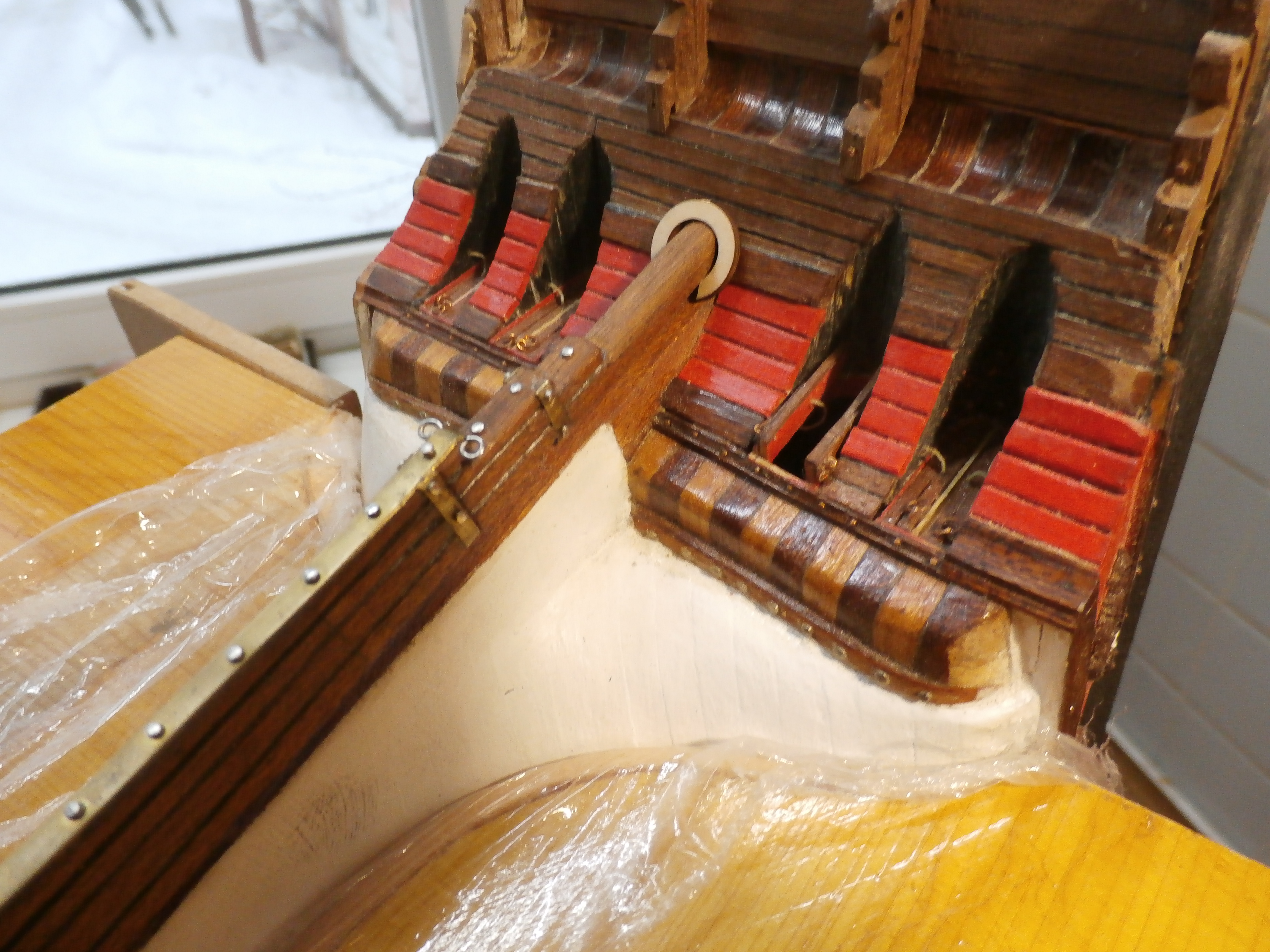

Продолжение.

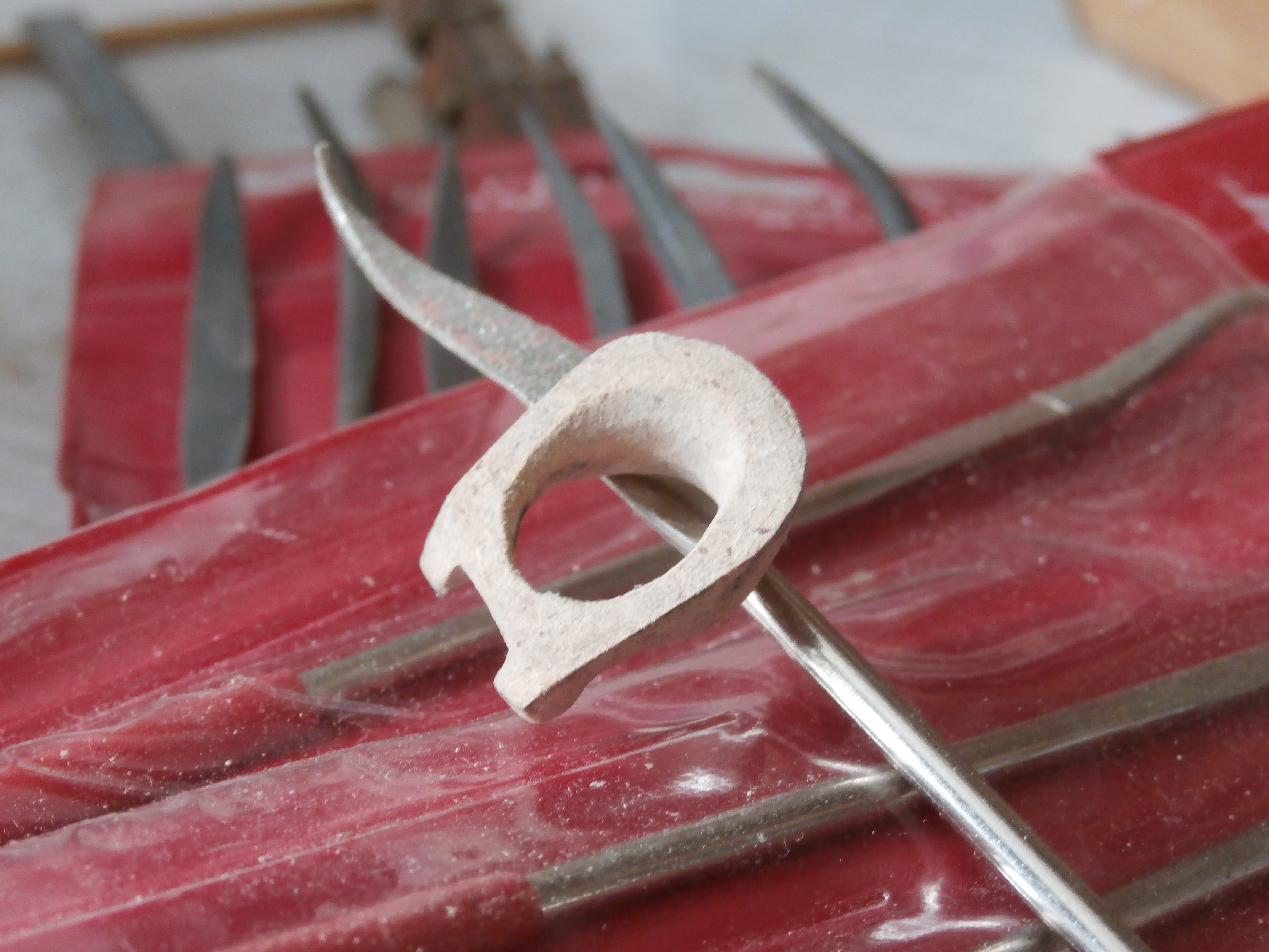

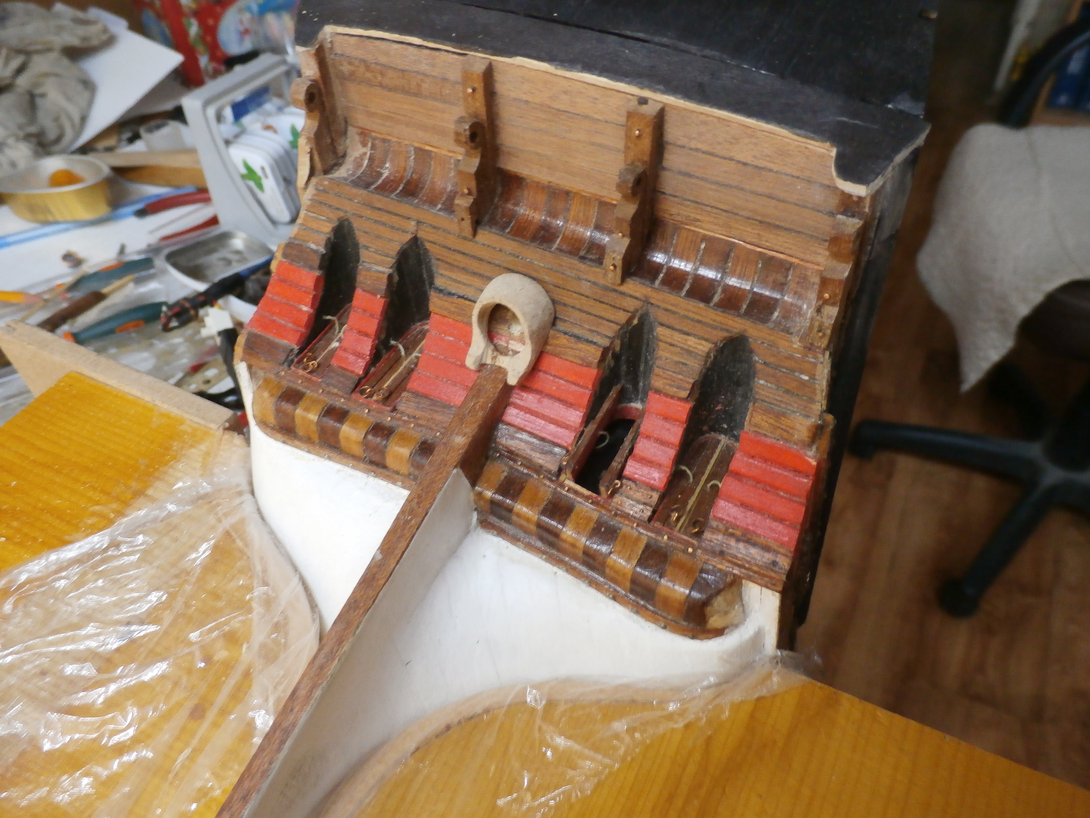

И так . Гельм-порт. Это устройство защиты корабля от догоняющей корабль волны в свежую погоду. И если шведы (верхнее фото) могли бурную погоду отсидеться на мелководье спрятавшись за многочисленными островами в Балтийском море не сильно заморачиваясь с законопачиванием кормы, то англичане выйдя в Атлантику одни из первых мореходов начали думать о защите корабля с зади от набегавших волн. В начале баллер руля обколачивали досками пропуская баллер руля в соответствующий колодец (среднее фото), но этого было мало и тогда появились с целью герметизации куски парусины, кожи и брезента...
Для меня фанерная шайба из патворка совершенно не устраивала меня и я решил гельмпорт делать свой. Деталь очень мелкая из дерева очень хрупкая. Я решил её изготовить из МДФ...

Re: Повелитель морей от кервы
Продолжение.
Ну вот и гельм-порт Повелителя, будем надеяться, закончил. Подбираемся к самому сложному шарниры - петли самого руля! Но это уже следующий раз...

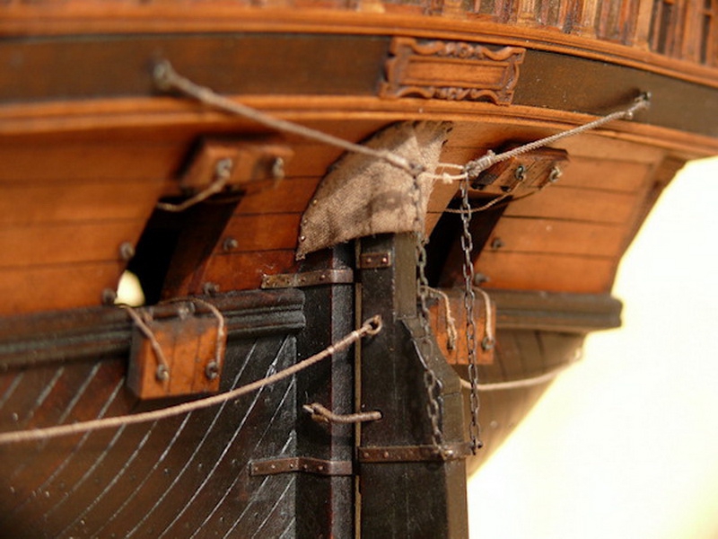

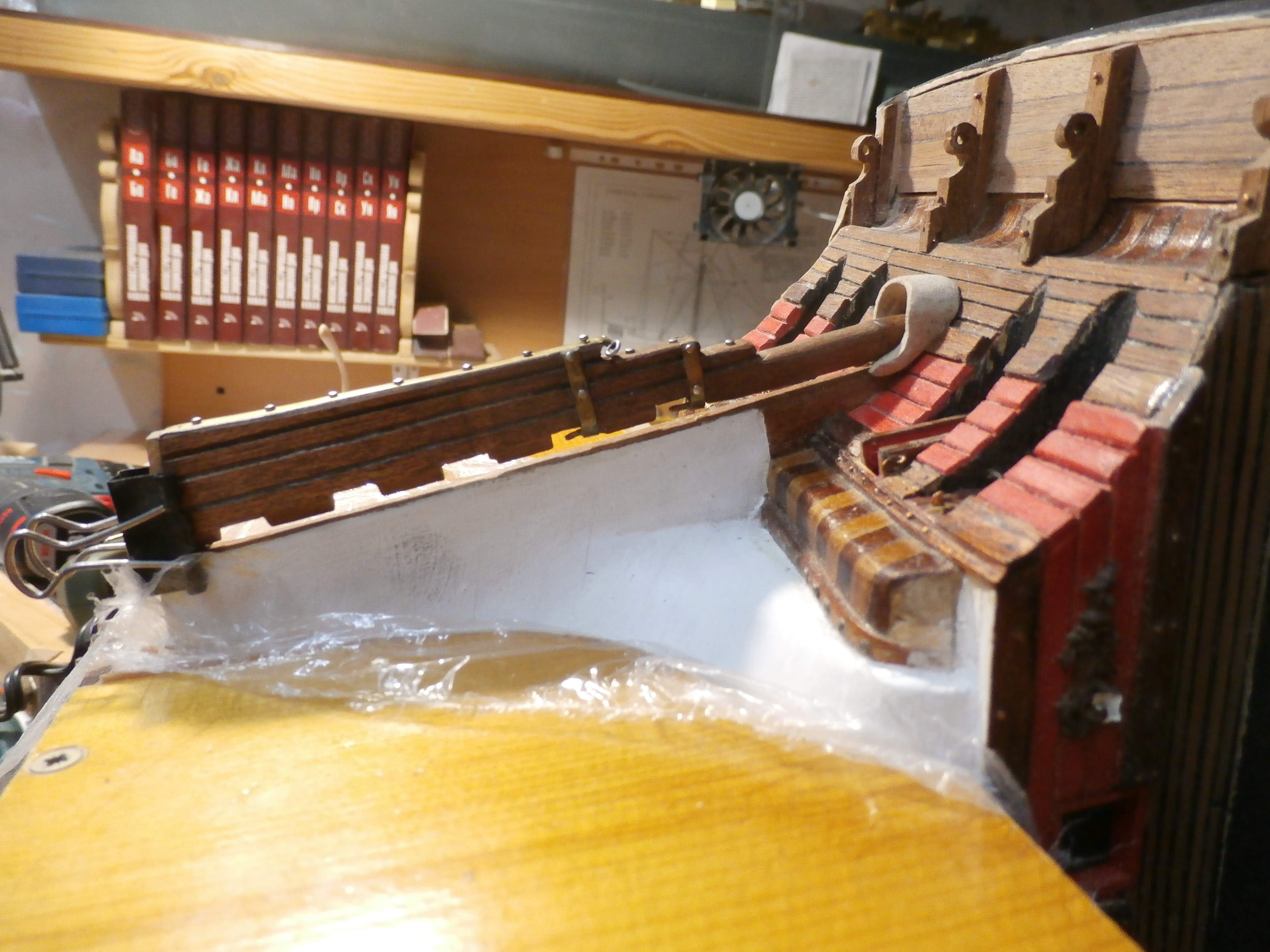

Здравствуйте и просто прохожие заглянувшие ко мне на огонёк!
Верфь моя продолжает свою работу на краешке моего стола.

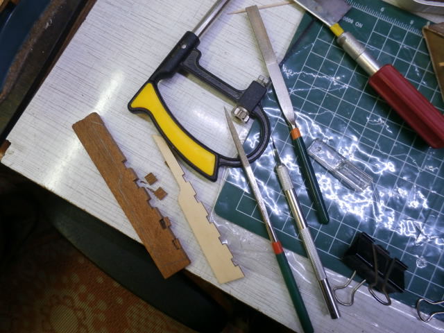

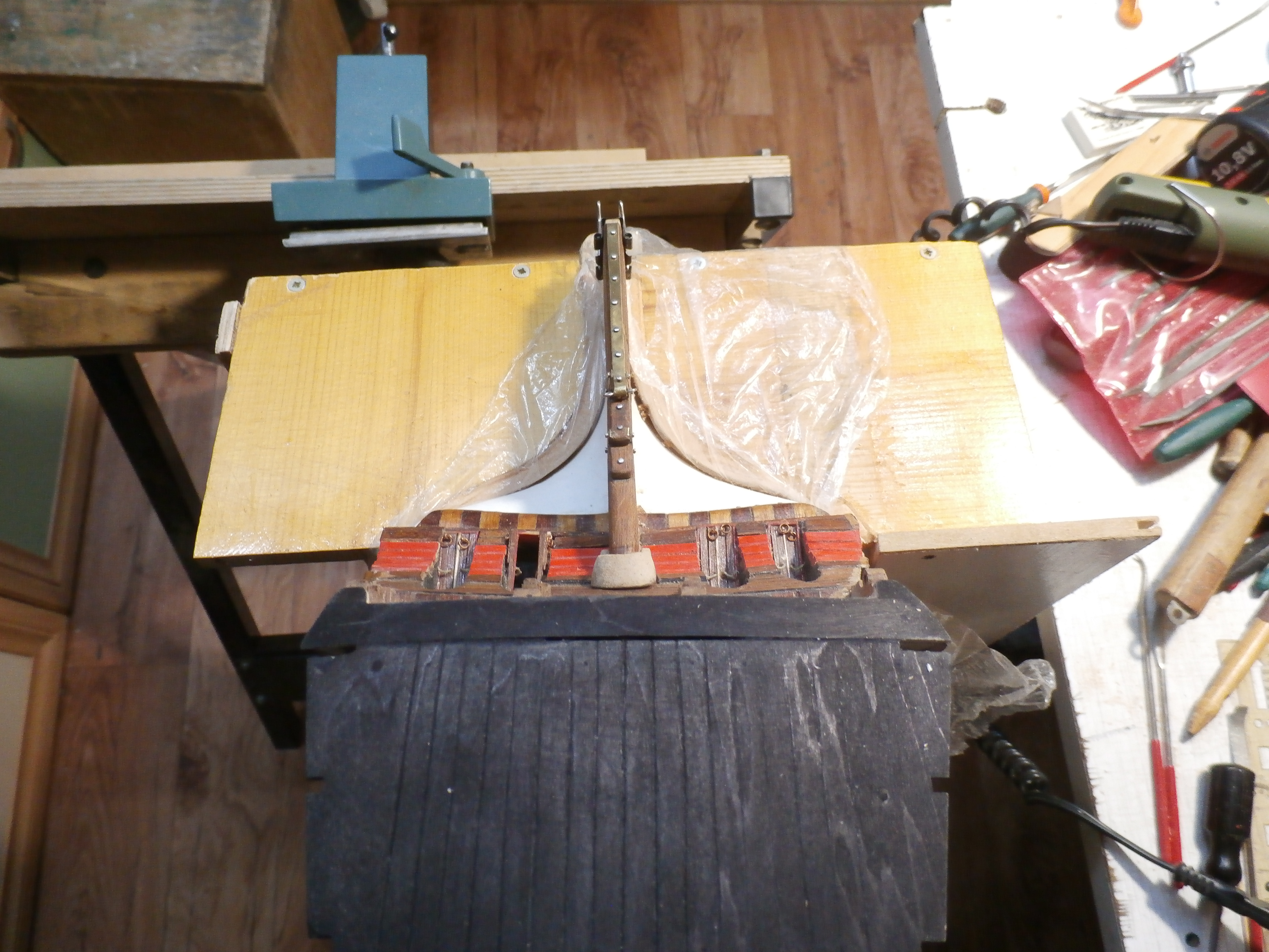

Фальшкиль - доски, брусья или металлическая полоса пришиваемая с низу к килю дер.судна для предохранения киля при касании его с грунтом в мелком месте моря. Википедия.
Продолжаю работу по подвеске пера руля на модели парусного линейного корабля. Руль у модели парусника одно из слабых звеньев в конструкции корпуса модели. Обычно при переноске модели из комнаты в комнату с одной полки на другою мы обычно беремся за днище модели и за перо руля. Неловкое движение, сухой щелчок и перо руля отламывается. Я планировал при работе с корпусам закрепить перо руля за фальшкиль. В принципе и у настоящих судов часто судостроители крепят руль через шарнирное соединение. Крепя руль за шпору в фальшкиле судна. Эта шпора часто защищает конструкцию руля от поломки. Но моя шпора оказалась слишком малой. Значит нужно часть фальшкиля в кормовой части стамеской срезать и наклеить новый отрезок фальшкиля. Если решено - значит сделано! Остаётся только закрепить всю конструкцию нового фальшкиля на клей и на 1,5 мм нагеля - бамбуковые зубочистки.
