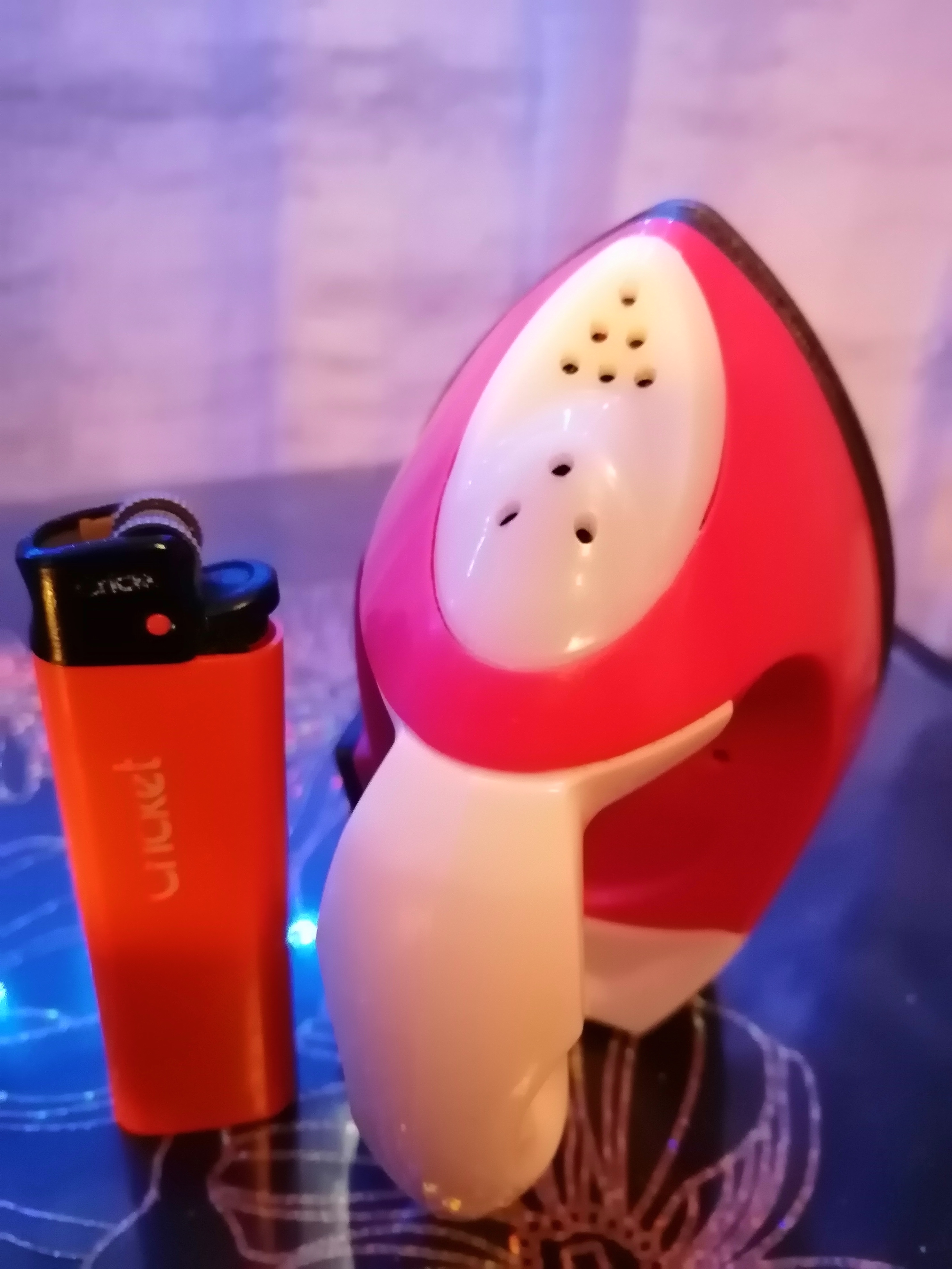

Утюг - ни кто не отменял, большим, понятно не удобно, но есть мини утюжки, продаются в магазинах рукоделия, или на Али.

Евгений Геннадьевич, подскажите, пожалуйста, а какая мощность у вашего утюжка? Я так понял регулировки у него нет, просто включил или выключил.
Вы задали очень интересный вопрос, как то, ни когда не задумывался о его температуре и мощности.
Да, регулировки у него нет, даже нет выключателя, по опыту его использования, понял что она ему не нужна. Это Китайская штука, ни на коробке, ни самом изделии, маркировок нет. Взял, померил пирометром, показывает что нагревается он до 160 градусов. Думаю для наших задач такой температуры вполне хватает. До этого у меня был ещё Советский, дорожный, тяжёлый и в два раза больше, но помер своей смертью, купил этот.
У меня точно такой же.
Планки чистовой обшивки приваривает замечательно, им же и стапель Штандарта разбирал.
По моему, вполне удобный и не дорогой инструмент.
Псевдо "тефлон" уже слезать начал, но для наших целей это не важно.

Паяльник паяльнику рознь. У меня паяльник соизмерим с размерами аппликатора, но имеет регулировку температуры. Насадки аппликатора я пристроил к паяльнику, и этой парой можно уже пользоваться. Хотя как я говорил для устранения «непроклеев» есть другой метод, которые пользуются многие краснодеревщики.
Сразу расскажу про утюжок.
В утюжке установлен керамический ТЭН рассчитанный на определенную температуру. Это своего рода и ТЭН и термостат. Здесь стоит ТЭН примерно на 200 градусов ( точнее не скажу, на нем нет маркировки). Поэтому такой утюг не перегревается, но и температура у него одна. Знаю, потому, что ремонтировал такой утюг.
Re: Технологии изготовления
Сообщение AZET » 28 мар 2022, 13:31
Oldman писал(а): 28 мар 2022, 12:20
AZET писал(а): 27 мар 2022, 16:34 А вот у меня, паяльник не зашёл, длинный зараза, всё норовил соскальзывать.
Сейчас поискал мини паяльник, даже на Али, но как то не нашёл, может вы подскажите какой у Вас?
Утюжок - но выдаёт 160 градусов и достаточно.
