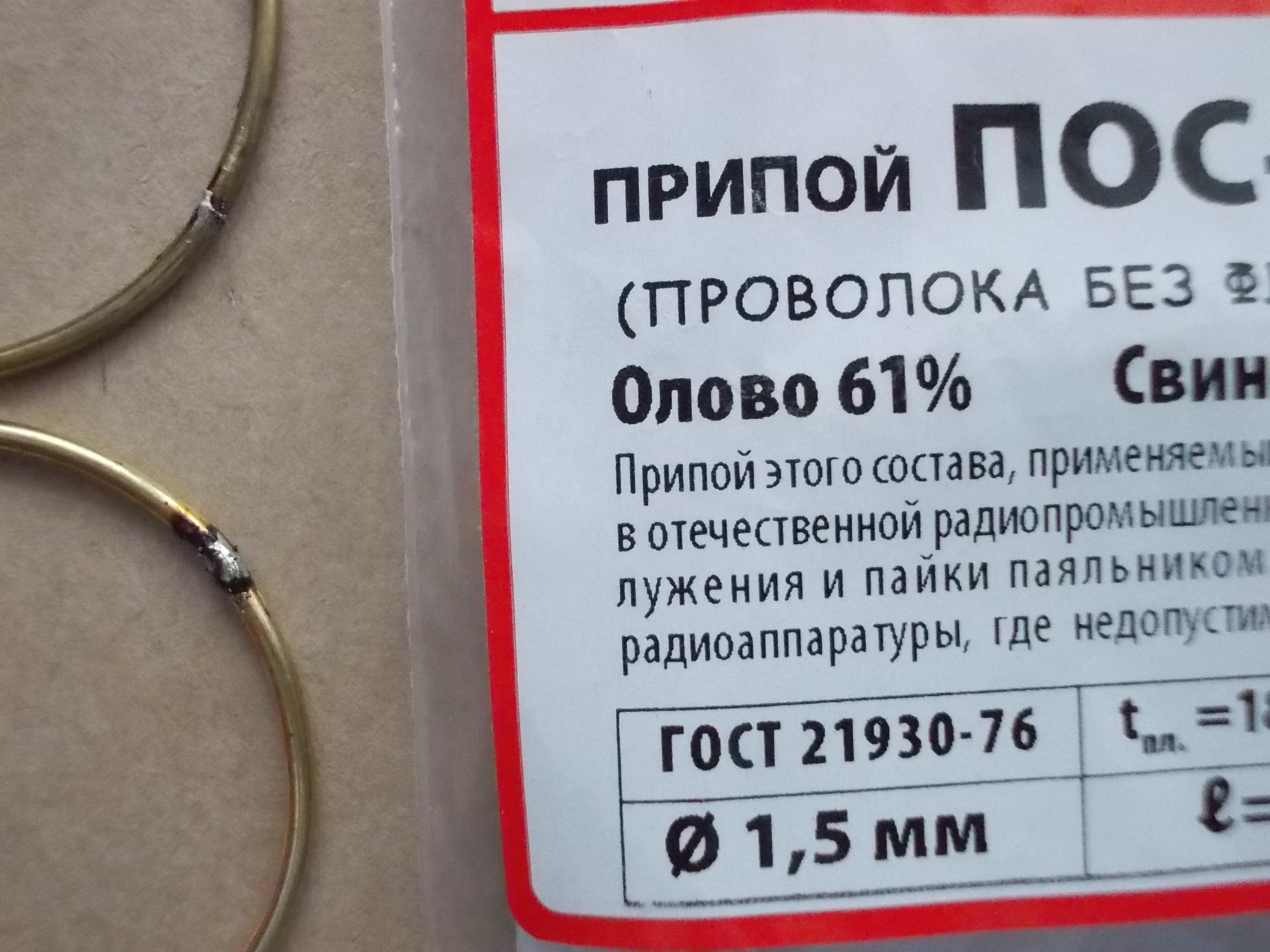

Трубы кольцо из латуни сначала по трубе скрутил потом взял деревяшку (можно что угодно но твердое) поменьше и подогнал напильником до "идеального" размера. Спаял для прочности. всё таки спиральность присутствовала и зажигалкой прогрел предварительно. Кольца получились индивидуальные для каждой трубы. Сверху и снизу Клеем ещё промазал стык.
Грунтованные трубы прошкурил 800 для гладкости. планки грани сильно дают.

А витая проволока что там делает?
По проекту вроде ее нет.

витая проволока получается когда её крутишь, плюс она в мотке по спирали. без пайки концы расходятся как ни крути. паял на трубе непосредственно.

Стас писал(а): 07 авг 2022, 17:50 витая проволока получается когда её крутишь, плюс она в мотке по спирали. без пайки концы расходятся как ни крути. паял на трубе непосредственно.
Не, у Вас там кольцо отдельно, а ещё отдельно, кольцо из скрученой проволоки. Она там зачем?
это про тонкое коричневое кольцо, так это нитка их 2 кольца сверху снизу
