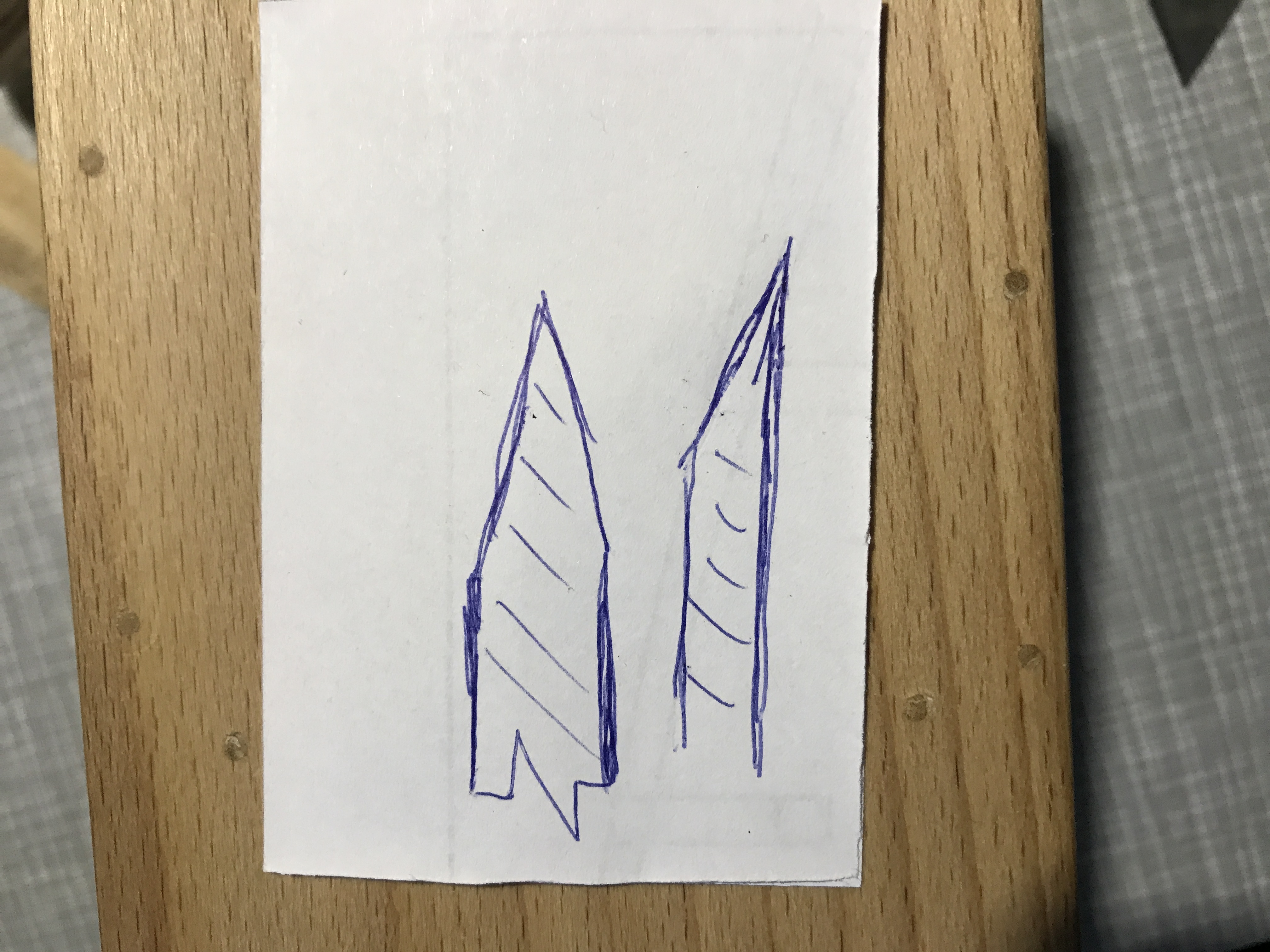

Сообщение Oldman » 26 фев 2023, 16:21
Алексей Владиславович Пономарёв писал(а): 26 фев 2023, 15:23 Циклю можно и самому сделать, если есть точило, полотно из быстрореза, даже любая плоская стамеска подойдёт, только точить надо до бритвенной остроты
А вот тут вы не правы.
Возьмите лезвие канцелярского ножа, и им уже можно циклевать, прямой отрезок стекла - отличная цикля. Цикля не режет, она соскабливает материал, и поэтому столяра не точили циклю "до остроты лезвия" а наоборот старались сделать заусенец на боковой пласти.
Я не парюсь и использую в качестве цикли вот такой нож
Примерно так выглядит заточка цикли
Как бы заточка ножа
Последний раз редактировалось Oldman 26 фев 2023, 17:17, всего редактировалось 1 раз.

Сообщение Александр Николаевич Борисов » 27 фев 2023, 18:00
Домой добрался вот моя палуба, стыки гвоздём, а потом карандашем, нагели сверлил 0.5 и карандашем(с деревянными не захотелось вазится, может на основной палубе и заморочусь
Сообщение Oldman » 27 фев 2023, 18:08
Александр Николаевич Борисов писал(а): 27 фев 2023, 18:00 Домой добрался вот моя палуба, стыки гвоздём, а потом карандашем, нагели сверлил 0.5 и карандашем(с деревянными не захотелось вазится, может на основной палубе и заморочусь!
Когда дойдете до основной то почитайте про раскладку досок на палубе. Будет интересно. ДЕА из набора в набор предлагает раскладку в 2 доски. А это не правильно. Хотя, если не "заморачиваться" то да.
