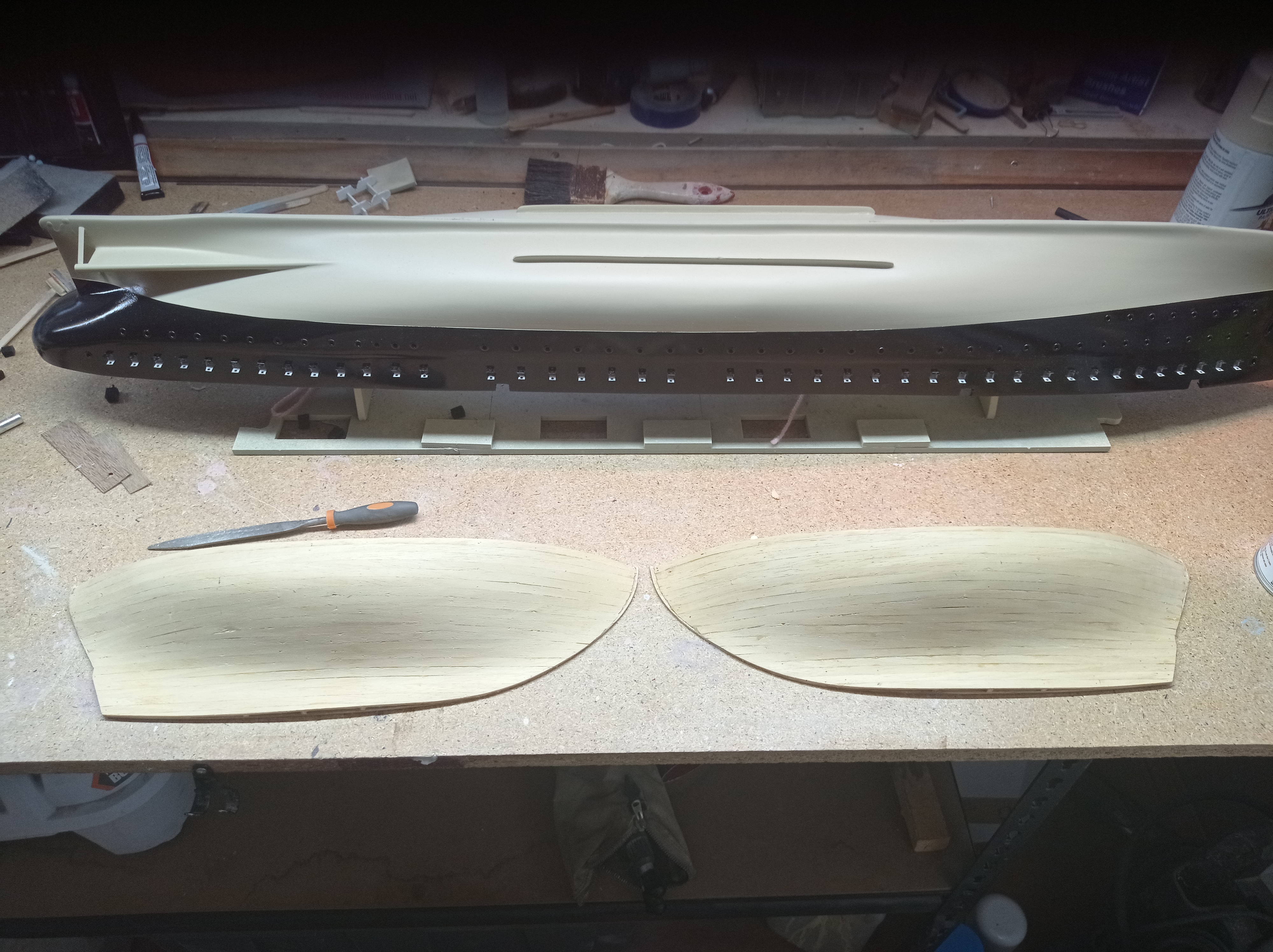

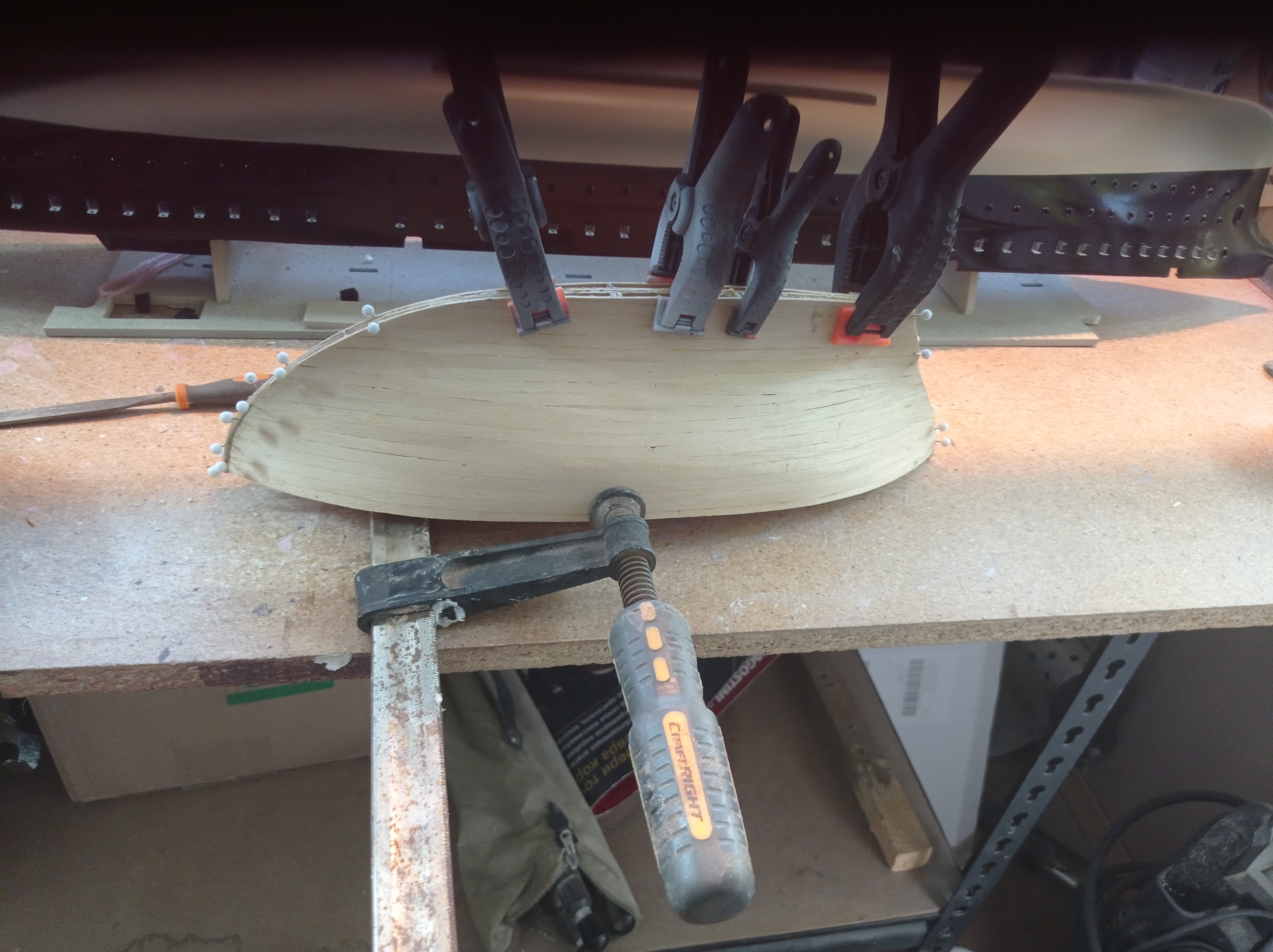

Обшивка тут одинарная, но форма корпуса не очень сложная.
Хоть планки и были вымочены в нашатыре, относительно плотного прилегания удалось достигнуть прикладыванием реек к предыдущим булавками.
Ну, реальные яхты при обшивке рейкой, так и обшивают: рейки сшивают деревянными нагелями.
Скорость, правда, упала до двух реек в пол часа (одна сверху, одна - снизу, пол часа на схватывание клея).

Пришлось подрезать всего три ряда реек

Когда обе половинки были готовы, склеил их вместе

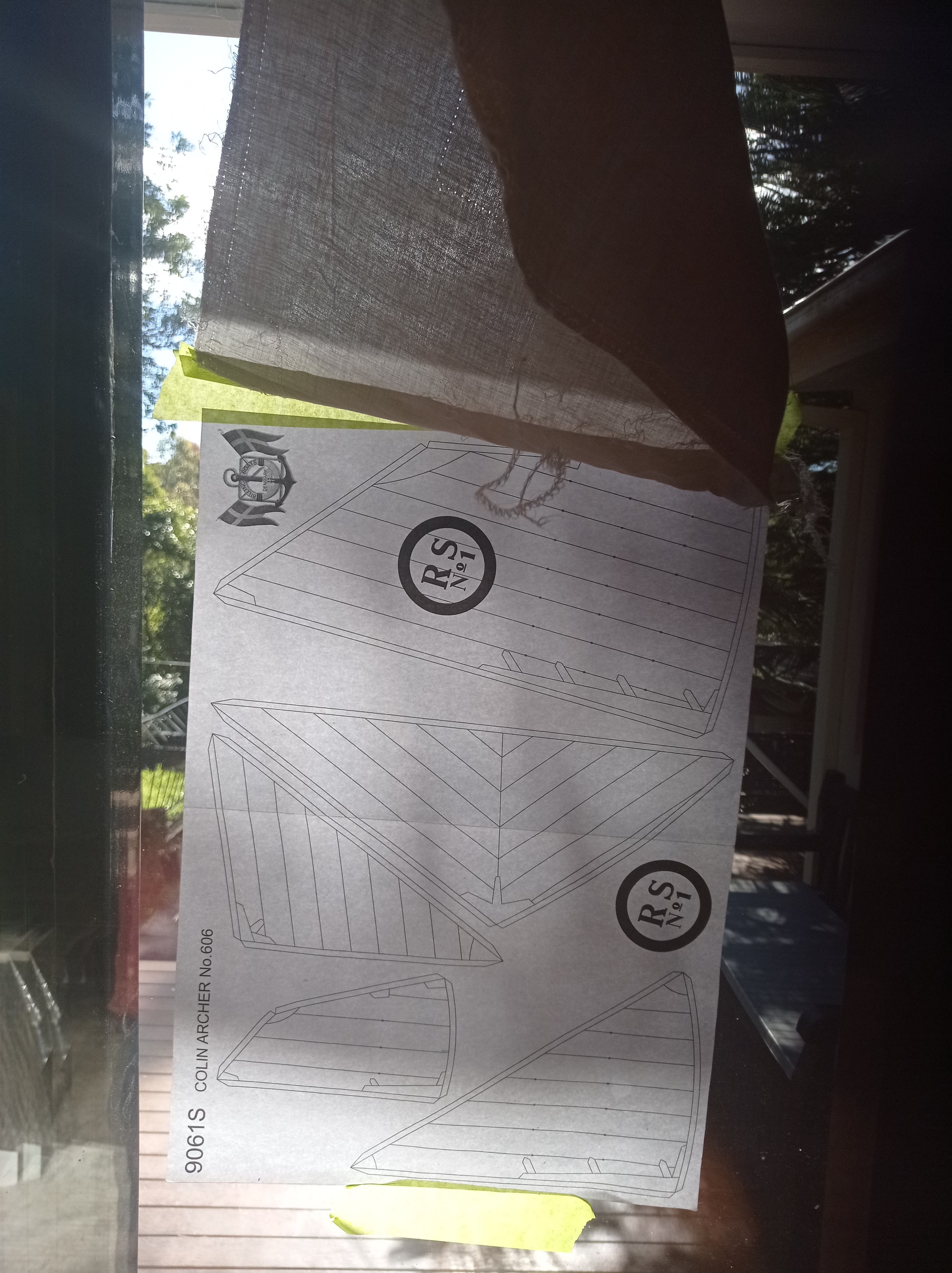

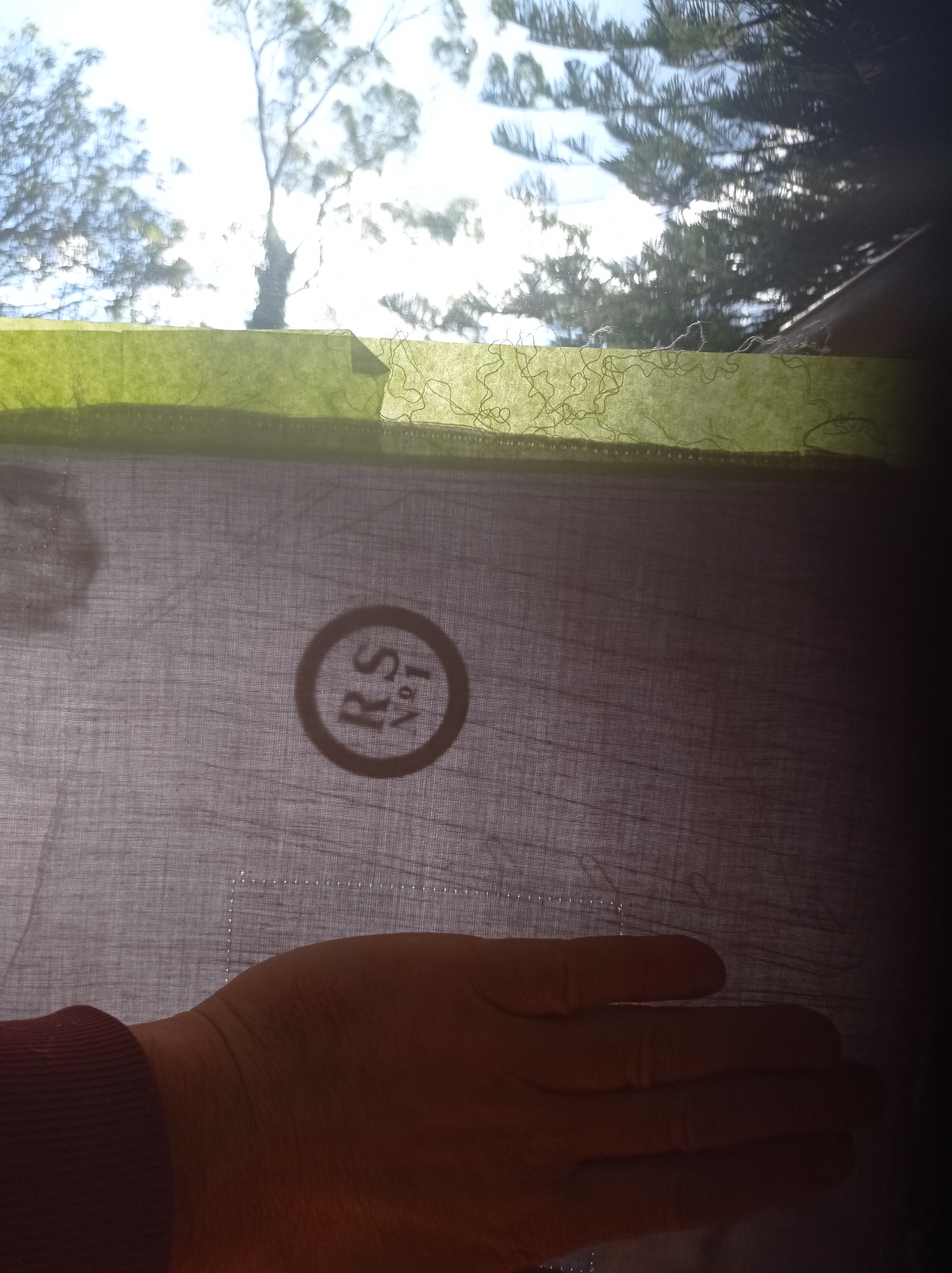

Надо было выкройки парусов на ткань перенести, решил вспомнить молодость
В институте чертежи мы регулярно "стеклили"

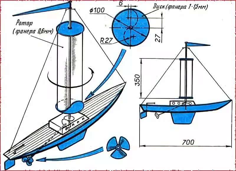

Здравствуйте Александр Владимирович!
Блуждая по просторам интернета наткнулся я вот на такой чертеж:
Это крейсерская яхта "Красная звезда". Чертеж и план парусности яхты сделаны на основе материала журнала "Торговый флот" Ноябрь 1925 года. Речь шла о самостоятельной постройке яхты, но к сожалению этой статьи прочесть мне не удалось. Возможно чертеж вам понравится!? Обратите внимание что у этой яхты есть в наличии и штормовой стаксель и все три паруса обеспечены собственными гиками...

керва писал(а): ↑26 май 2023, 10:32Александр Владимирович!
Продолжаем разговор...
Может , ну её нафик! Эту классику! В своё время очень много шума делали споры о роторных парусах, но потом шум и волнения по тихоньку как то стихли, а ведь идея то не плохая по крайней мере шкотов то нет! и управлять сей парусником может примитивная одно командная радио аппаратура - рулевая машинка на судовом руле, Нужно только обязательно будет загружать балластом трюм модели по ватерлинию, для остойчивости, а уж фордевинд или крутой бейдевинд для вашего корабля не будут иметь уже такого большого значения, лишь был бы на вашем водоёме в данный момент ветер! Я уж не знаю, как вы, но успех среди местного патцанья вам будет гарантирован!
