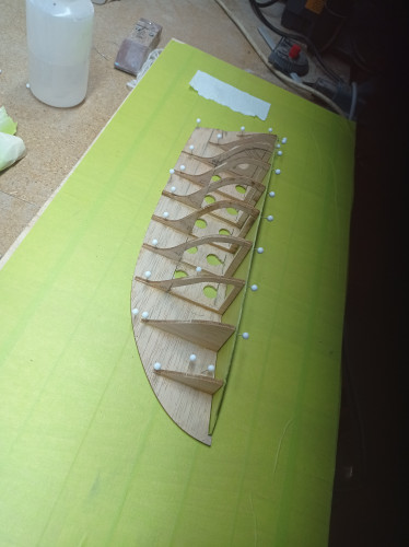

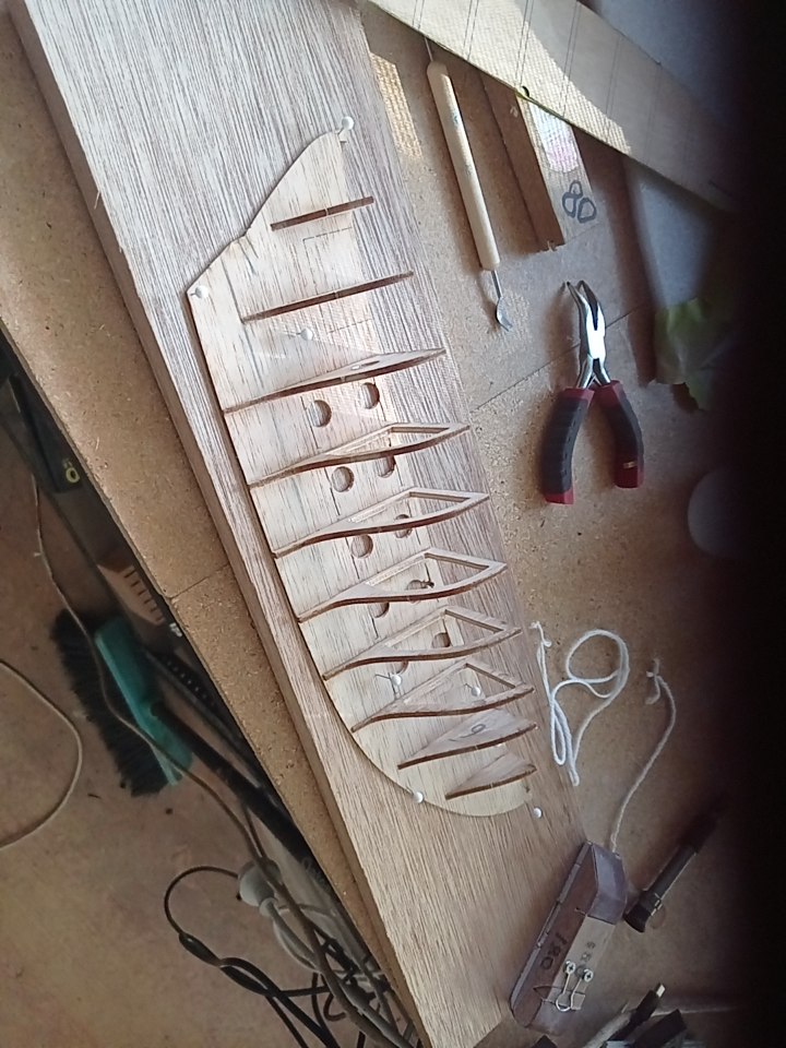

Re: Личный уголок Шурика

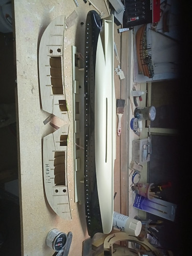

Пришлось всё разобрать с помощью строительного фена, почистить, вырезать серединки шпангоутов в середине (чтобы было, куда аппаратуру ставить, и начать собирать сначала

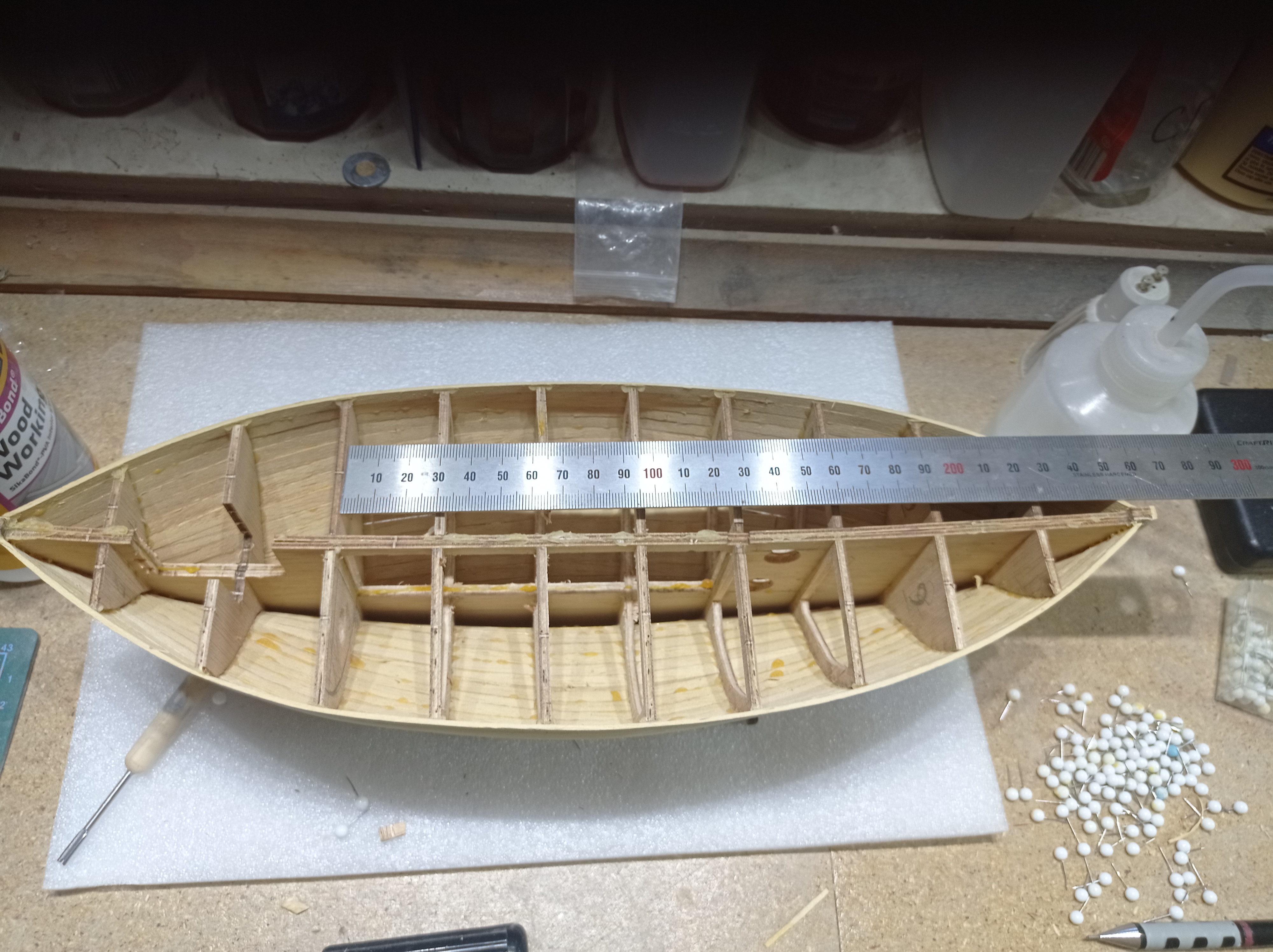

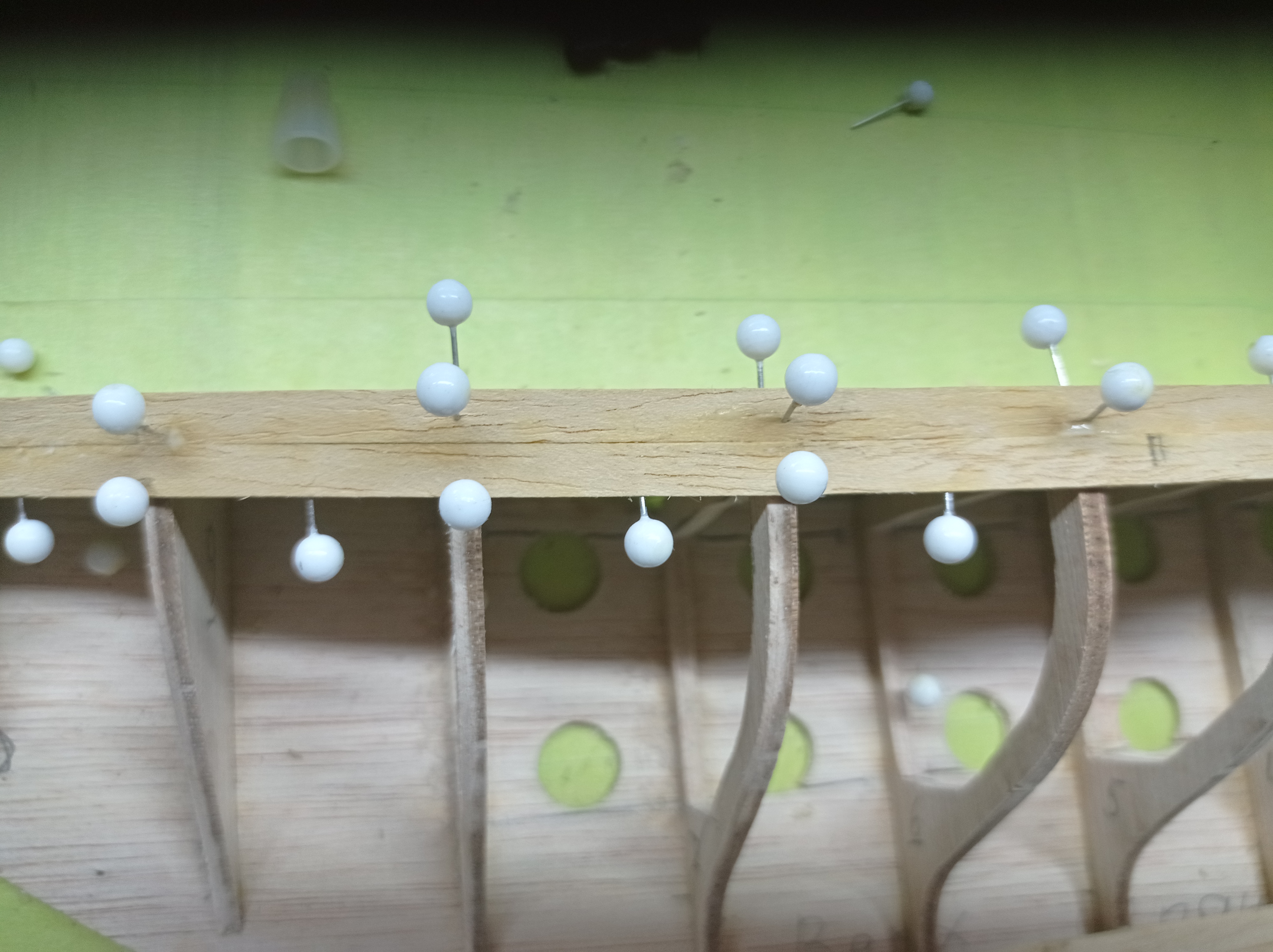

Палуба стационарно будет крепиться позже, пришлось ее малярным скотчем оклеить и крепить на булавках.

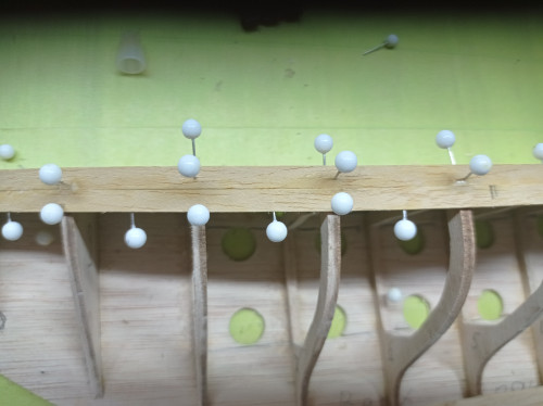

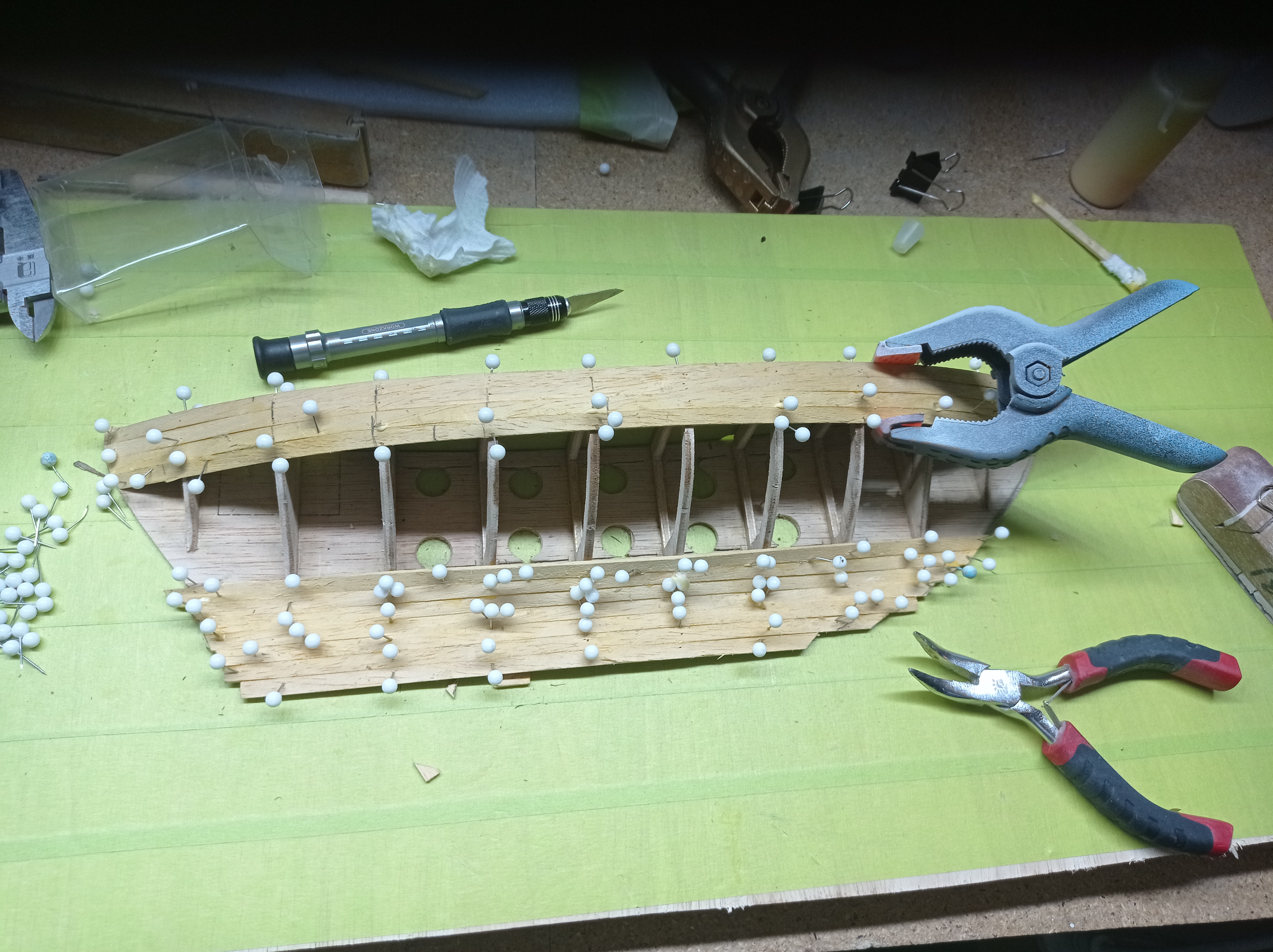

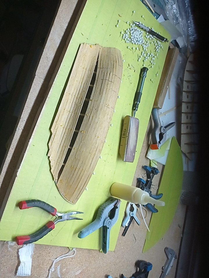

Обшивка тут одинарная, но форма корпуса не очень сложная.
Хоть планки и были вымочены в нашатыре, относительно плотного прилегания удалось достигнуть прикладыванием реек к предыдущим булавками.
Ну, реальные яхты при обшивке рейкой, так и обшивают: рейки сшивают деревянными нагелями.
Скорость, правда, упала до двух реек в пол часа (одна сверху, одна - снизу, пол часа на схватывание клея).

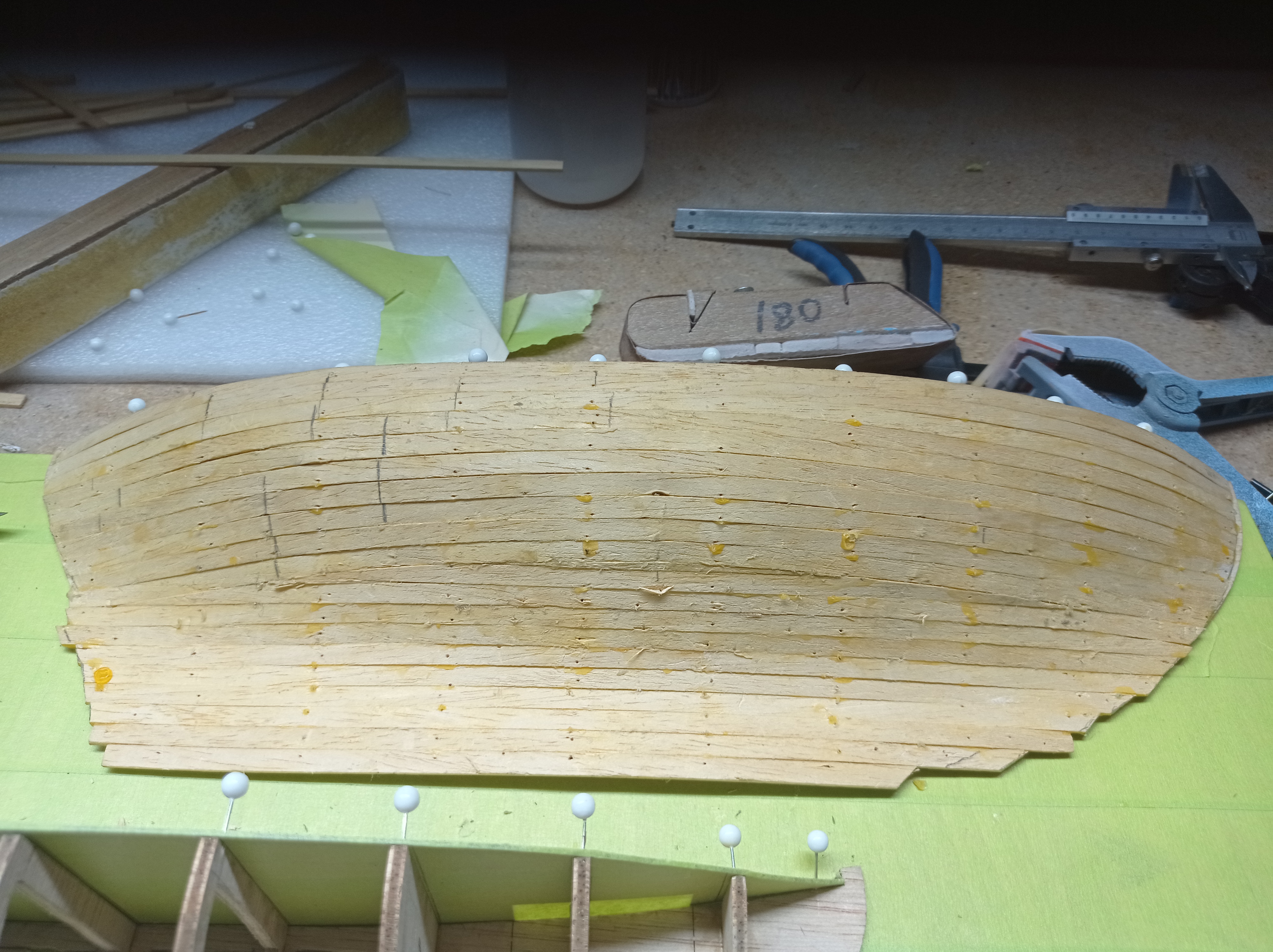

Пришлось подрезать всего три ряда реек

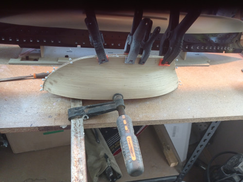

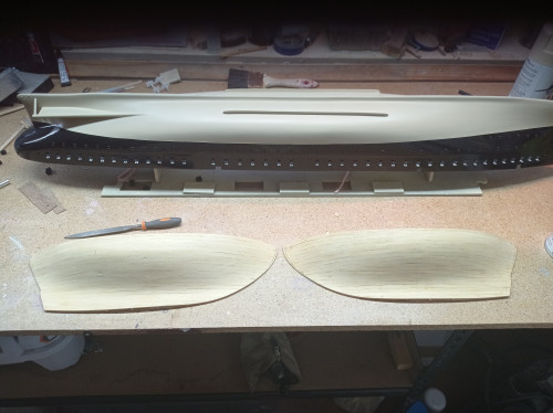

Когда обе половинки были готовы, склеил их вместе

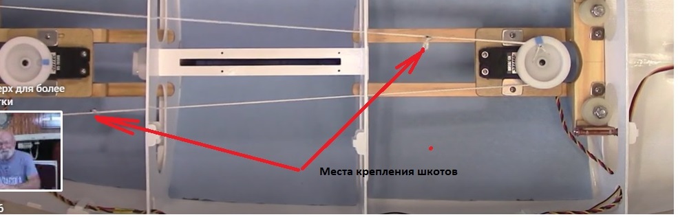

Спасибо товарищу, поделился полезным видео, как сделать управление шкотами.
https://youtu.be/601iP7YPyQA
Буду делать макет палубы с мачтами и парусами и экспериментировать.
Возникает только вопрос, как все это упихать в довольно маленький объём...

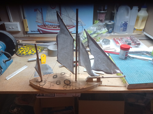

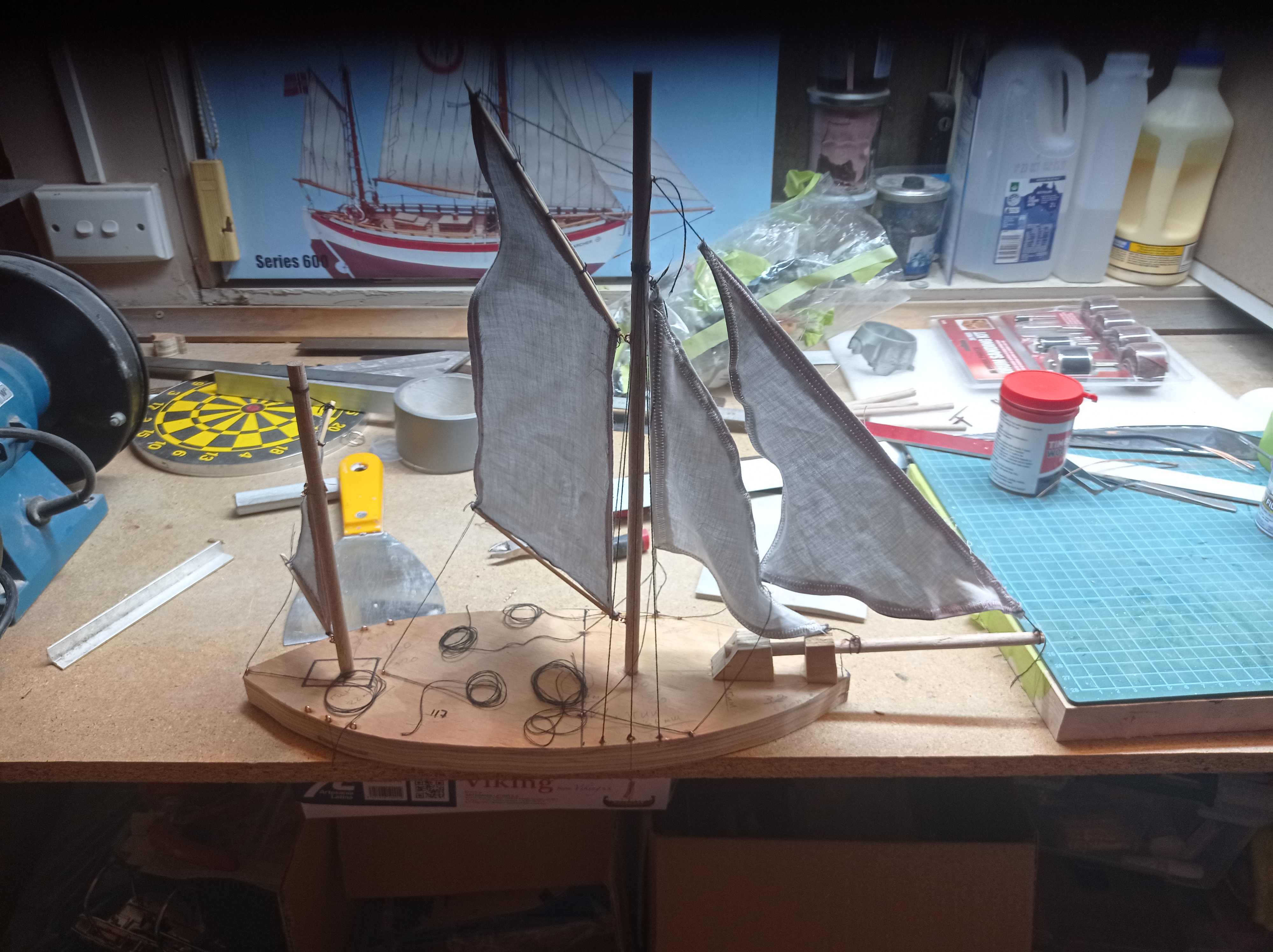

Пока на Штандарте всё сохло, сделал модель модели
Нужно понять, как всеми этими шкотами управлять, сколько тянуть и как всю этк механику разместить в довольно маленьком корпусе.
Пока сделал только стенд. Будет время - буду мерить и думать...

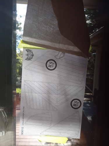

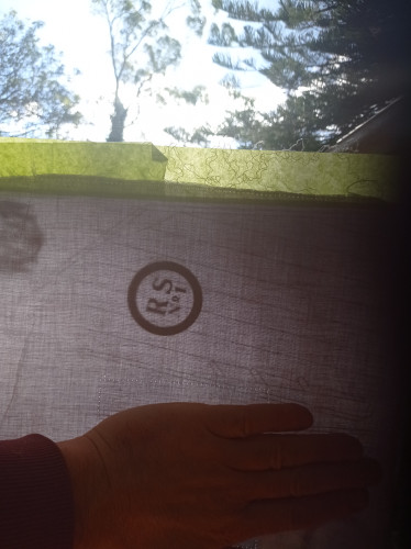

Надо было выкройки парусов на ткань перенести, решил вспомнить молодость
В институте чертежи мы регулярно "стеклили"

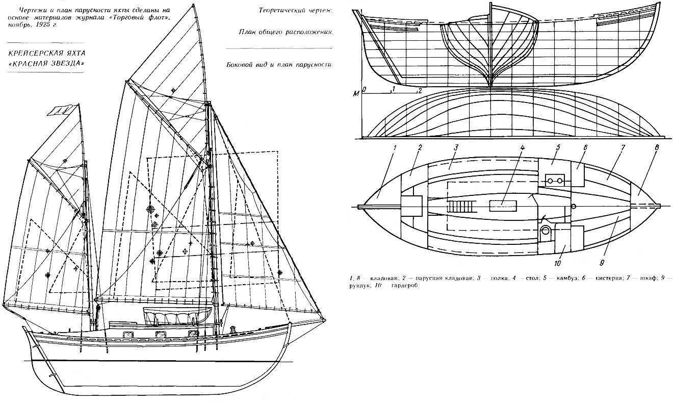

Здравствуйте Александр Владимирович!
Блуждая по просторам интернета наткнулся я вот на такой чертеж:
Это крейсерская яхта "Красная звезда". Чертеж и план парусности яхты сделаны на основе материала журнала "Торговый флот" Ноябрь 1925 года. Речь шла о самостоятельной постройке яхты, но к сожалению этой статьи прочесть мне не удалось. Возможно чертеж вам понравится!? Обратите внимание что у этой яхты есть в наличии и штормовой стаксель и все три паруса обеспечены собственными гиками...

Сергей Николаевич спасибо большое!
У Звезды, как я понял, был стаксель на бушприте (можно его и кливером назвать, так как он всё же к бушприту идёт), но ставился либо этот большой парус, либо штормовой стаксель.
Да, это то, что называют автоматическим стакселем - при галсе не надо шкоты перебрасывать, но у меня и стаксель и кливер есть и при повороте кливер надо через штаг протягивать.
В принципе, на модели паруса перебрасываются без проблем, вопрос только как шкотами управлять.
К моему сожалению, у меня пока ответа на ваш вопрос нет. Ведь вы ставите архи сложную задачу, перекладывая на плечи радио электронике управление парусами парусного судна, находясь в это время с радиопередатчиком в руках на берегу водоёма. Но отчаиваться не стоит. Будем и дальше мониторить интернет, возможно жизнь подкинет устраивающий нас с вами вариант.
Удачи Вам и конечно Здоровья Вам и вашим близким!
