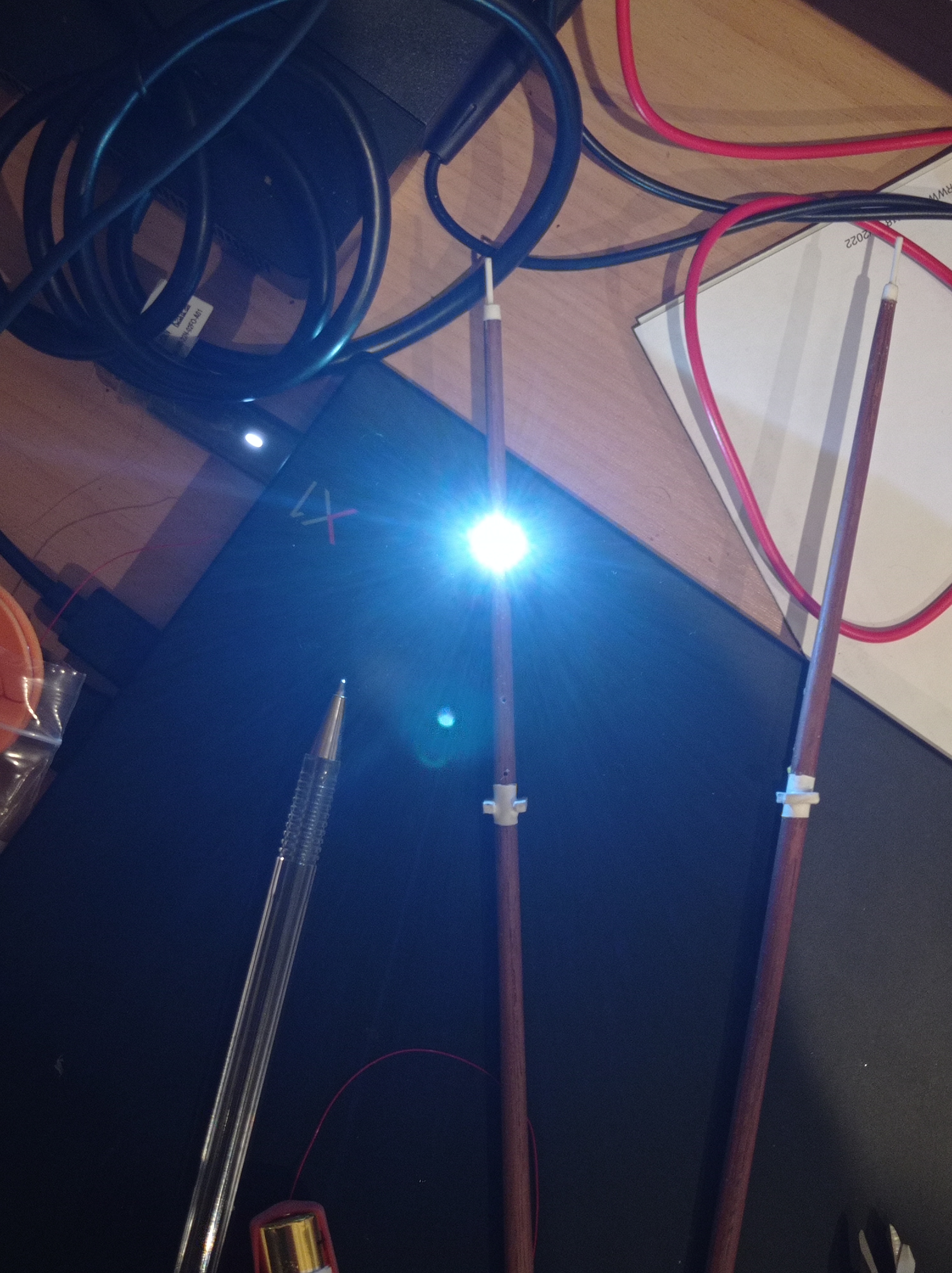

Боюсь не смогу найти, но я нашёл, как установить огонь поверх шпиля.
В качестве шпиля использовать тупую иглу от шприца.
У меня есть несколько для заправки принтера.
Внешний диаметр - 1,2мм (вместо положенного1) но внутренний 0.8, так что можно пропустить как 0.75 световод, так и провода для светодиода.
Что ставить буду ещё не знаю.

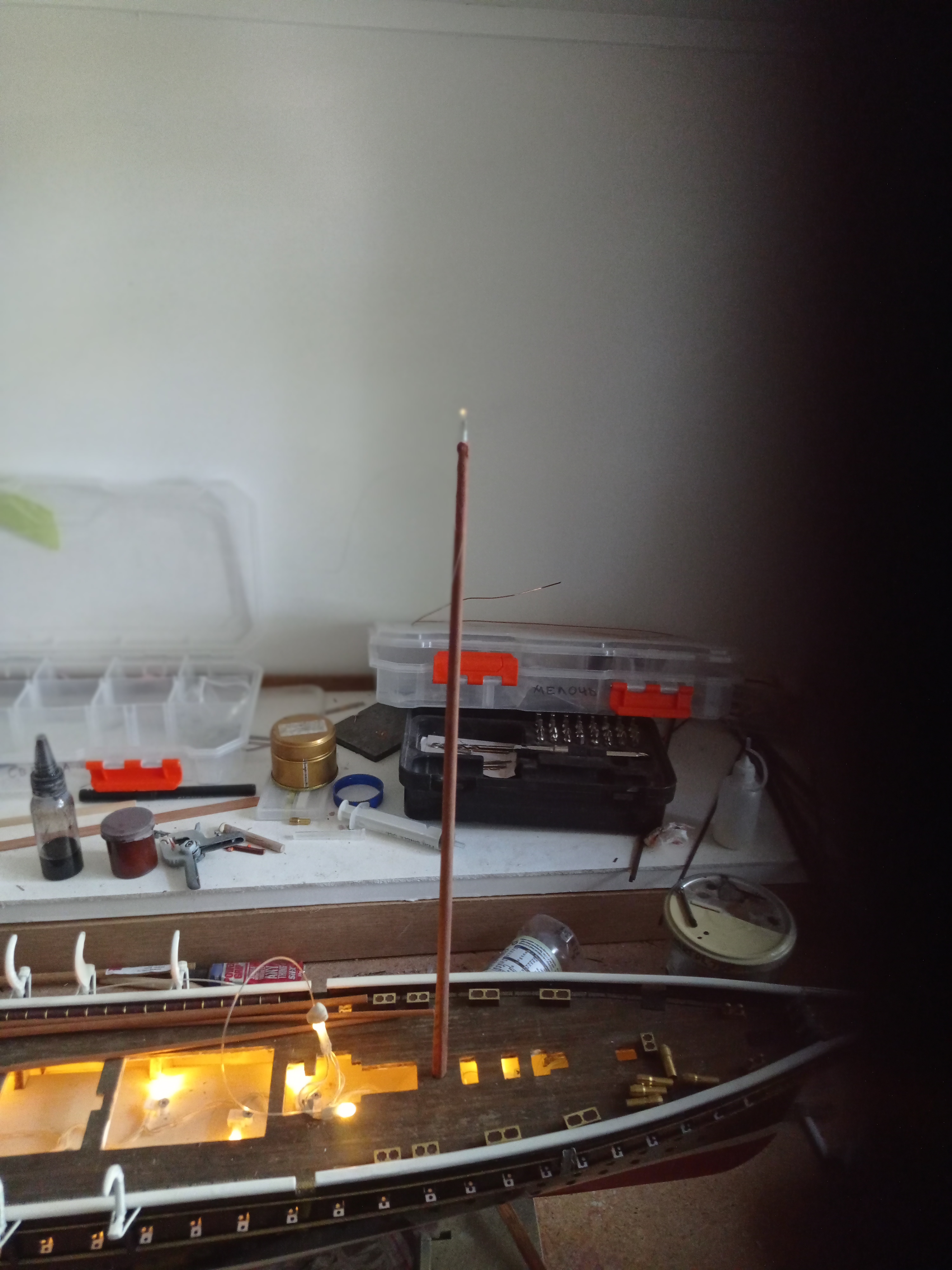

Но с мачтой я разобрался.
Собрал из четырёх спрофилированных заготовок, после чего скруглил шкуркой, зажав в дрели
Внутренний объём мачты, надеюсь, позволит установить как клотиковый огонь, так и топовый (или адмиральский на бизань мачту)
Мачта полая внутри, бушприт из родной деревяшки

Спасибо очень даже прилично получается! Поздравляю Вас!
Вот как я решил у себя вашу проблему. У меня на "Повелителе" на фоке-марсе матрос- впередсмотрящий.Фигурка матроса от патворка ДеА. На планшире марса корабельный фонарь, но сколько бы я не сооружал фонарь "под старину" получалось очень громоздко, топорно, грубо! Светодиод обычных размеров, фишка в нем - он красноватого цвета, мерцающий и дает очень слабый для светодиодов свет. Я и остановился на последнем варианте: Оставил светодиод без фонаря, думаю среди парусов, такелажа и рангоута корабля затеряется его - диода современный вид!

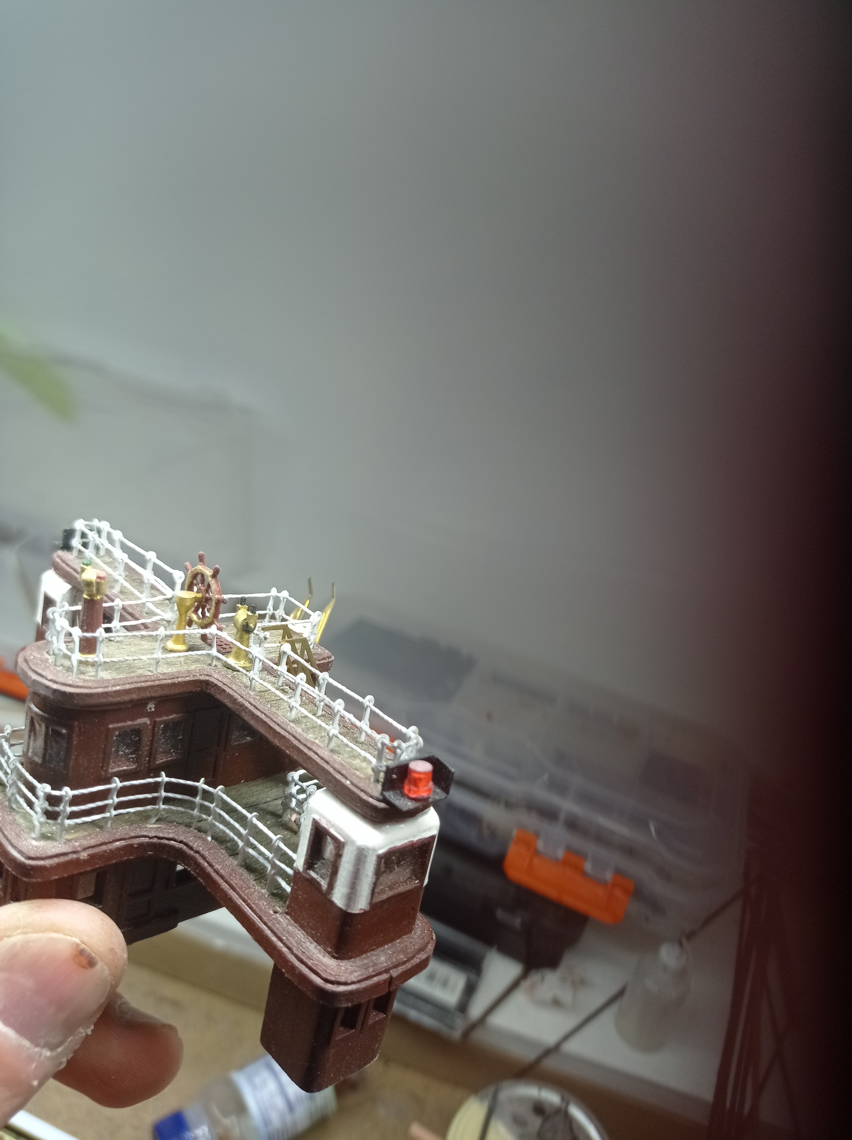

Сравнение микро светодиода и обычного
На рубке подточенные светодиоды смотрятся вполне органично (пока они просто вставлены, приклею в последний момент)

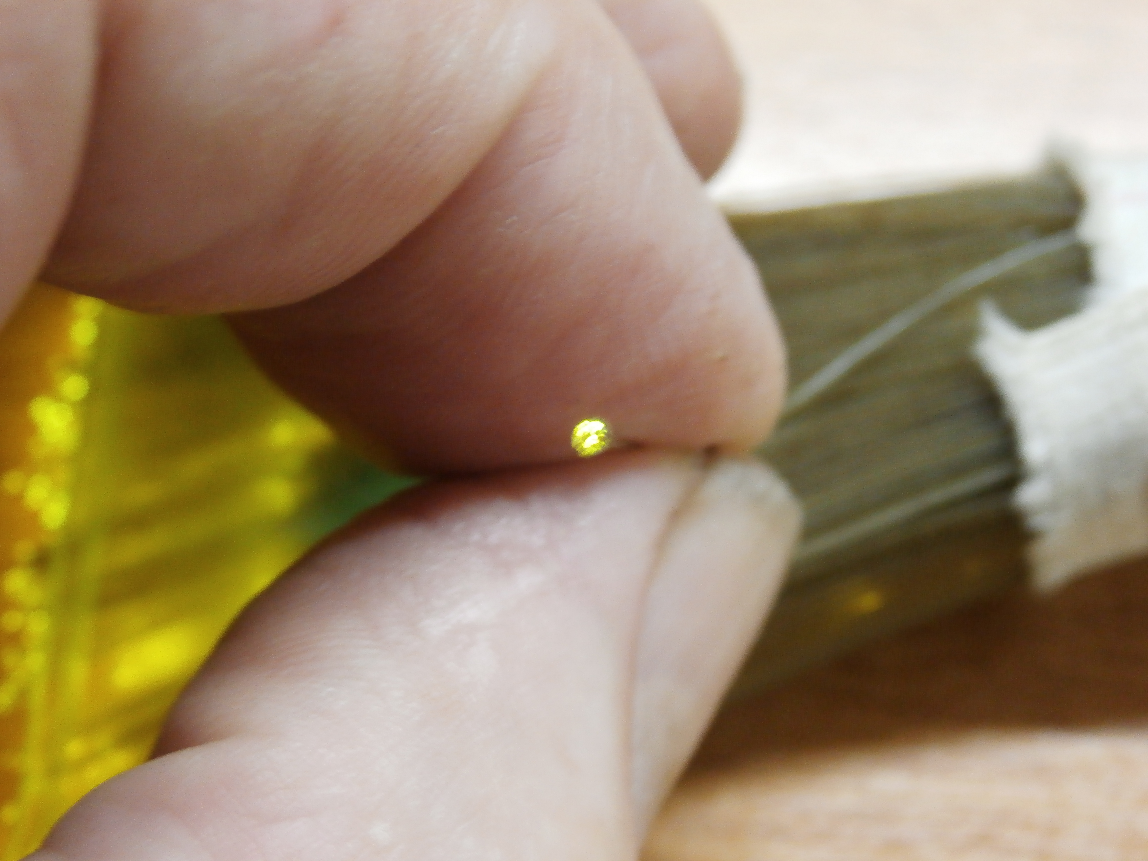

У меня световоды сохранились как память о покойной тёще. Мне по наследству достался её торшер, ручной работы в индийском стиле со слоном, бархатом, кистями и опахалом из пучка световодов. Диаметр нити световода 0,4 мм длина - 350 мм. В общем грандиозное сооружение! Скопище пыли и тлена, которое по замыслу индийских мастеров должно было потрясти покупателя богатством и изысканностью Индии и её храмов... В общем вещица из оформления кибитки цыганского барона средней руки.
Попробовал по экспериментировать по вашей идее с созданием шарика на конце нити. Оплавил конец нити газовой зажигалкой. Результат не впечатлил, а вернее - разочаровал.
Шарик сформировался легко и самостоятельно. НО свет на выходе потускнел на порядок. Возможно за счет сажи, которую добавила зажигалка. Все осталось по-старому. Свет выходит из нити через капельку по старому - прямолинейно и совершенно не хочет выходить , как вы пишите "во все стороны". Через увеличительное стекло видно: что пластик световода по своей структуре не однородный. В центре нити обычный прозрачный пластик а по краям обложен тонкими прозрачными пластинками у которых рифленая структура и причем в одном продольном направлении. При плавлении пластинки, эти пластинки формируются в капельке в хаотичном состоянии. Наверное по этому, сила света в капельке падает.
Дело в том, что у меня эти светодиоды очень старые - начало семидесятых. сформированы в виле веера - опахала, занимают много места. Для сохранности я их обвернул лентой из х/б ткани.
Светодиоды. Думаю, эта штука всё же надежней. Если кончик светодиода покрасить серебрином, или наклеить фольгу, то он будет направлять свой свет во круг себя!? Нужно экспериментировать Работать с кошкой!
На вашей фотографии я обнаружил не большую ошибку. Это на счет бортовых огней.
Однажды мы по-поломке гл.машины заходили в Ливерпуль. Британцы подняли скандал, в том что конструкционное оформление бортовых огней (Полочка где установлен фонарь и отражатель полочки) окрашен в цвет рубки! Они требовали, что бы названные детали были окрашены в цвет соответственного полочке фонаря.

Фонарик включен. Шарик светится Светит только прямо.
Фонарик включен, Капелька светится слабо. Фотоаппарат это не замечает.

А красил я в соответсвии с инструкцией. Там отражатели и полочка покрашены чёрной краской. Конечно, в инструкции много искажений (они релегни все и лавочки сказали золотой краской красить!! :shock: ) Постараюсь поискать источники. Ещё не поздно перекрасить (как я говорил, диоды пока только вставлены)ю
Вполне возможно, какие-то правила за сто лет успели поменяться и в конце 19 начале 20 века могло не быть стандартов покраски отражателей бортовых огней. На яхте огни просто к рубке сбоку прилеплены. Причём корпус огней может быть как белым, так и чёрным.

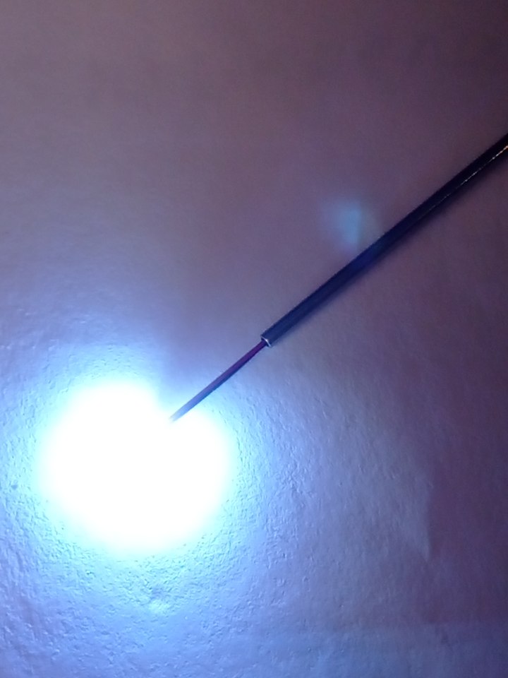

Сергей Николаевич, провёл повторный эксперимент с оптоволокном, и у меня таки получилось.
Не до конца то, что хочется, но что-то.
Пока фотографий нет - рук не хватает и дсветить фанариком и фотографировать.
Хочу подготовить светодиодик для этого и уже с ним играться.
Я экспериментировал с двумя световодами: со светящимся сбоку и обычным.
Светящийся, по всей видимости, состоит из двух разных слоёв и плавятся они по разному. Капелька из внутреннего слоя получилась вполне аккуратная и светилась не плохо, но светимость световода зависит от длины и ещё у приятеля этот световод был очень толстый. Заказывать тонкий - пару месяцев ждать не охота.
С обычным было сложнее. Капелька так и не сформировалась, видать у пластика очень низкая температура плавления.
Как результат, на конце формировалась какая-то кракозябра. С одной стороны светилась лучше, с другой - хуже.

- Да возможно. Моему световоду много лет, а наука не стоит на месте. Но вы не совсем меня поняли. Пластик, из чего изготовлен мой световод неоднороден.Середина нити это однородная прозрачная масса, а как я понимаю, бока нити покрыты более твердой оболочкой у которой нанесена мелкая рифленая структура вдоль нити волокна. При нагреве пламени зажигалки пластик расплавляется, формируется в шарик, а в нем , как в бутоне розы мелкими лепестками застывают чешуйки (обломки) наружной оболочки...
Но здесь кроме сформирования самого шарика добавляется трудность изготовления подачи света на другом конце световода. и изготовления и размещения микро фонарика в корпусе модели. Я думаю, что вариант с светодиодом более перспективен. Тем паче он у вас так миниатюрен...

Вы знаете, то, что произошло с Вашим световодом, у меня произошло со светящимся световодом (который сбоку тоже светится). У него да, есть оболочка, которая плавится по другому. А световод, обычный плавится без чешуек (по крайней мере мой)
Сформировать шарик я пока не смог, но ещё поиграюсь.
С креплением оптоволокна к светодиоды проблем не должно возникнуть. В светодиоде сверлят отверстие перпендикулярно поверхности и вклеивают волокно цианакрилатным клеем.
Пока приляпал пластилином. Контакт плохой, но общее впечатление есть 😀.
Правда, светится капелька не равномерно.

Поигрался сегодня и выяснил, что лучше всего работает капелька ПВА на конце оптоволокна.
Тогда свет во все сторонты идёт. Но светит не очень ярко, что не удивительно - свет, проходящий через волокно распределяется по всей площади шарика, да ещё и шарик мутный...
Заказал светодиоды совсем маленькие (1х0,5 мм) попробую с ними поиграться.

керва писал(а): 09 авг 2023, 10:40 Очень интересный и неожиданный вариант. (Шарик из ПВА) При кристаллизации клей ПВА становится прозрачным, но как вариант - в большей степени еще более прозрачны материалы созданные из эпоксидной смолы!? Тем паче они более крепки от физич. разрушения.
Сергей Николаевич, к сожалению, как только ПВА полимеризовался полностью, как и ожидалось, он стал прозрачным и светимость шарика резко уменьшилась за исключением верхушки. :(
Как я понял, шарик должен быть матовым или специальной формы (например, внутри шарика нужно высверлить коническое отверстие.
Эпоксидка, я думаю, не будет держаться на оптоволокне. Из неё можно отлить шарик (об этом я думаю как раз) и вклеить на цианакрилатном клее

Сообщение Shuriksun » 15 авг 2023, 02:41
Игры с оптоволокном пока откладываю.
Пришли светодиоды "правильного" размера.
0402 имеют размер 1х0,5мм
Мне подходят.
Если присмотреться, на конце иглы можно заметить светодиод. :)

Сообщение Shuriksun » 15 авг 2023, 14:21
Сергей Николаевич, это заправочная (тупая) игла от шприца.
18GA (внешний деаметр 1,2мм)
У меня, просто, другой трубочки не было подходящего диаметра, а были иглы для заправки катриджей принтера.
Я клотик из этих игл делать собираюсь, вот и примерял.
Светодиоды называются Micro Litz SMD Led
Они разного размера бывают
Самые маленькие 1х0,5мм (0402) - их я на клотики и на баковый огонь хочу пустить.
Чуть побольше (0603) - 1,5х0,8мм я пущу на кормовой, топовые и адмиральский.
Есть ещё больше.
Они продаются уже с припаянными проводами. У приятеля лежит лента таких диодов без проводов, но я даже не представляю, как к ним подступиться.
Я их хочу параллельно запитать с дополнительным резистором.
(у меня в качестве подсветки используется новогодняя гирлянда, там напряжение 4,5 вольта, а у этих светодиодов рабочее напряжение 2,8В)
Заказывал тёплый белый, прислали холодный. В принципе, на ходовые огни можно и такие поставить, (они могли использовать не лампы накаливания, а дуговые, которые, как раз были ярче и белыми, а не желтоватыми) но рекламацию написал, может заменят...

По тихонько продолжаю играться с огнями.
Примерил баковый огонь.
Решил оставить холодный белый.
Скорее всего, там использовались дуговые лампы (они тогда ярче были), а у них свет как раз белый.
Это пока примерка только.
Провода будут идти вдоль планширя, надо будет их покрасить, чтобы в глаза не бросались.

Сообщение Shuriksun » 27 авг 2023, 13:35
Примеряю топовые огни на мачтах.
Клотиковые решил сделать только красные.
Белый и красный, один над другим я там разместить не смогу
Тоже холодный белый будет.
Это 0603 (тот, который побольше), но в глаза он практически не бросается, если выключен.
