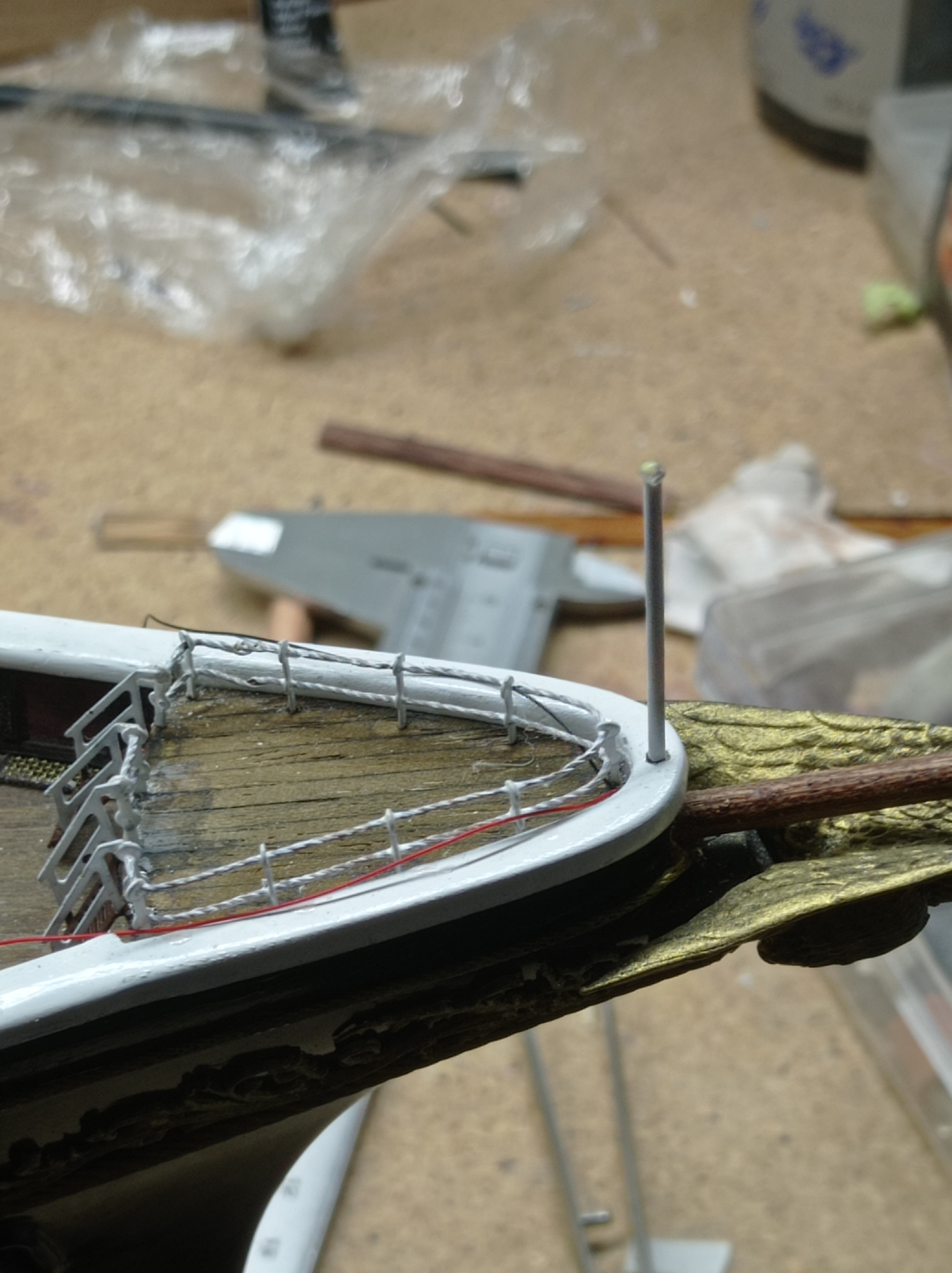

Сергей Николаевич, спасибо, попробую поискать.
Боюсь не смогу найти, но я нашёл, как установить огонь поверх шпиля.
В качестве шпиля использовать тупую иглу от шприца.
У меня есть несколько для заправки принтера.
Внешний диаметр - 1,2мм (вместо положенного1) но внутренний 0.8, так что можно пропустить как 0.75 световод, так и провода для светодиода.
Что ставить буду ещё не знаю.
Но с мачтой я разобрался.
Собрал из четырёх спрофилированных заготовок, после чего скруглил шкуркой, зажав в дрели
Внутренний объём мачты, надеюсь, позволит установить как клотиковый огонь, так и топовый (или адмиральский на бизань мачту)
Мачта полая внутри, бушприт из родной деревяшки

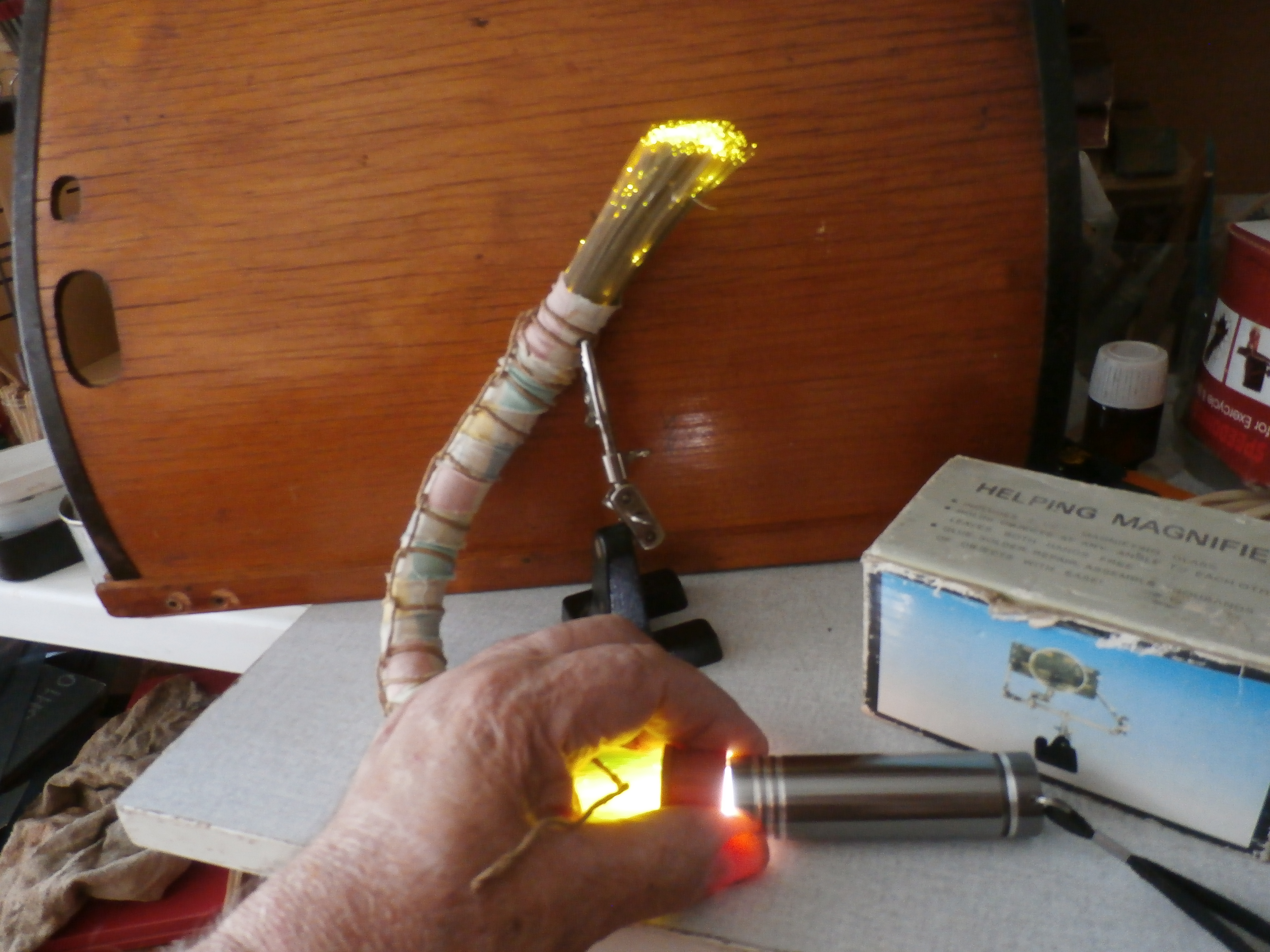

Александр Владимирович здравствуйте!
У меня световоды сохранились как память о покойной тёще. Мне по наследству достался её торшер, ручной работы в индийском стиле со слоном, бархатом, кистями и опахалом из пучка световодов. Диаметр нити световода 0,4 мм длина - 350 мм. В общем грандиозное сооружение! Скопище пыли и тлена, которое по замыслу индийских мастеров должно было потрясти покупателя богатством и изысканностью Индии и её храмов... В общем вещица из оформления кибитки цыганского барона средней руки.
Попробовал по экспериментировать по вашей идее с созданием шарика на конце нити. Оплавил конец нити газовой зажигалкой. Результат не впечатлил, а вернее - разочаровал.
Шарик сформировался легко и самостоятельно. НО свет на выходе потускнел на порядок. Возможно за счет сажи, которую добавила зажигалка. Все осталось по-старому. Свет выходит из нити через капельку по старому - прямолинейно и совершенно не хочет выходить , как вы пишите "во все стороны". Через увеличительное стекло видно: что пластик световода по своей структуре не однородный. В центре нити обычный прозрачный пластик а по краям обложен тонкими прозрачными пластинками у которых рифленая структура и причем в одном продольном направлении. При плавлении пластинки, эти пластинки формируются в капельке в хаотичном состоянии. Наверное по этому, сила света в капельке падает.
Дело в том, что у меня эти светодиоды очень старые - начало семидесятых. сформированы в виле веера - опахала, занимают много места. Для сохранности я их обвернул лентой из х/б ткани.
Светодиоды. Думаю, эта штука всё же надежней. Если кончик светодиода покрасить серебрином, или наклеить фольгу, то он будет направлять свой свет во круг себя!? Нужно экспериментировать Работать с кошкой!
На вашей фотографии я обнаружил не большую ошибку. Это на счет бортовых огней.
Однажды мы по-поломке гл.машины заходили в Ливерпуль. Британцы подняли скандал, в том что конструкционное оформление бортовых огней (Полочка где установлен фонарь и отражатель полочки) окрашен в цвет рубки! Они требовали, что бы названные детали были окрашены в цвет соответственного полочке фонаря.
Удачи Вам!
Фонарик включен. Шарик светится Светит только прямо.
Фонарик включен, Капелька светится слабо. Фотоаппарат это не замечает.

Сергей Николаевич, провёл повторный эксперимент с оптоволокном, и у меня таки получилось.
Не до конца то, что хочется, но что-то.
Пока фотографий нет - рук не хватает и дсветить фанариком и фотографировать.
Хочу подготовить светодиодик для этого и уже с ним играться.
Я экспериментировал с двумя световодами: со светящимся сбоку и обычным.
Светящийся, по всей видимости, состоит из двух разных слоёв и плавятся они по разному. Капелька из внутреннего слоя получилась вполне аккуратная и светилась не плохо, но светимость световода зависит от длины и ещё у приятеля этот световод был очень толстый. Заказывать тонкий - пару месяцев ждать не охота.
С обычным было сложнее. Капелька так и не сформировалась, видать у пластика очень низкая температура плавления.
Как результат, на конце формировалась какая-то кракозябра. С одной стороны светилась лучше, с другой - хуже.
Думаю ещё поиграться с всякими внешними полупрозначными материалами типа клея-расплава для пистолета, пластика от Лего, цианакрила итд.
О результате расскажу.
По всей видимости, ваши световоды имеют другую структуру. У моего (обычного) никаких чешуек по краям не было.

Вы знаете, то, что произошло с Вашим световодом, у меня произошло со светящимся световодом (который сбоку тоже светится). У него да, есть оболочка, которая плавится по другому. А световод, обычный плавится без чешуек (по крайней мере мой)
Сформировать шарик я пока не смог, но ещё поиграюсь.
С креплением оптоволокна к светодиоды проблем не должно возникнуть. В светодиоде сверлят отверстие перпендикулярно поверхности и вклеивают волокно цианакрилатным клеем.
Пока приляпал пластилином. Контакт плохой, но общее впечатление есть 😀.
Правда, светится капелька не равномерно.
А со светодиодами вопрос.
На мачту я думаю именно их поставить, а вот по поводу клотика не уверен: этот диод плоский и если я буду формировать светящийся шарик, то будет грубовато смотреться.

Поигрался сегодня и выяснил, что лучше всего работает капелька ПВА на конце оптоволокна.
Тогда свет во все сторонты идёт. Но светит не очень ярко, что не удивительно - свет, проходящий через волокно распределяется по всей площади шарика, да ещё и шарик мутный...
Заказал светодиоды совсем маленькие (1х0,5 мм) попробую с ними поиграться.

Сергей Николаевич, к сожалению, как только ПВА полимеризовался полностью, как и ожидалось, он стал прозрачным и светимость шарика резко уменьшилась за исключением верхушки. :(
Как я понял, шарик должен быть матовым или специальной формы (например, внутри шарика нужно высверлить коническое отверстие.
Эпоксидка, я думаю, не будет держаться на оптоволокне. Из неё можно отлить шарик (об этом я думаю как раз) и вклеить на цианакрилатном клее
керва писал(а): 09 авг 2023, 10:40 А такой вариант: если взять корпус микро светодиода и в него ввести световод? Как понимаю, выигрыш- прекрасная полировка и прозрачность корпуса светодиода, не смотря на его микроскопические размеры.. А если убрать микросверлом "внутренности"свето диода , и ввести туда световод, то получится внутри диода прекрасный матовый шарик.
Я не хотел использовать стандартный светодиод как раз из-за его размеров - великоват.
Я думаю поиграться со смолой. Сделать формочку, смолу подкрасить, залить туда и вклеить.

Сообщение Shuriksun » 15 авг 2023, 02:41
Игры с оптоволокном пока откладываю.
Пришли светодиоды "правильного" размера.
0402 имеют размер 1х0,5мм
Мне подходят.
Если присмотреться, на конце иглы можно заметить светодиод. :)

Сергей Николаевич, это заправочная (тупая) игла от шприца.
18GA (внешний деаметр 1,2мм)
У меня, просто, другой трубочки не было подходящего диаметра, а были иглы для заправки катриджей принтера.
Я клотик из этих игл делать собираюсь, вот и примерял.
