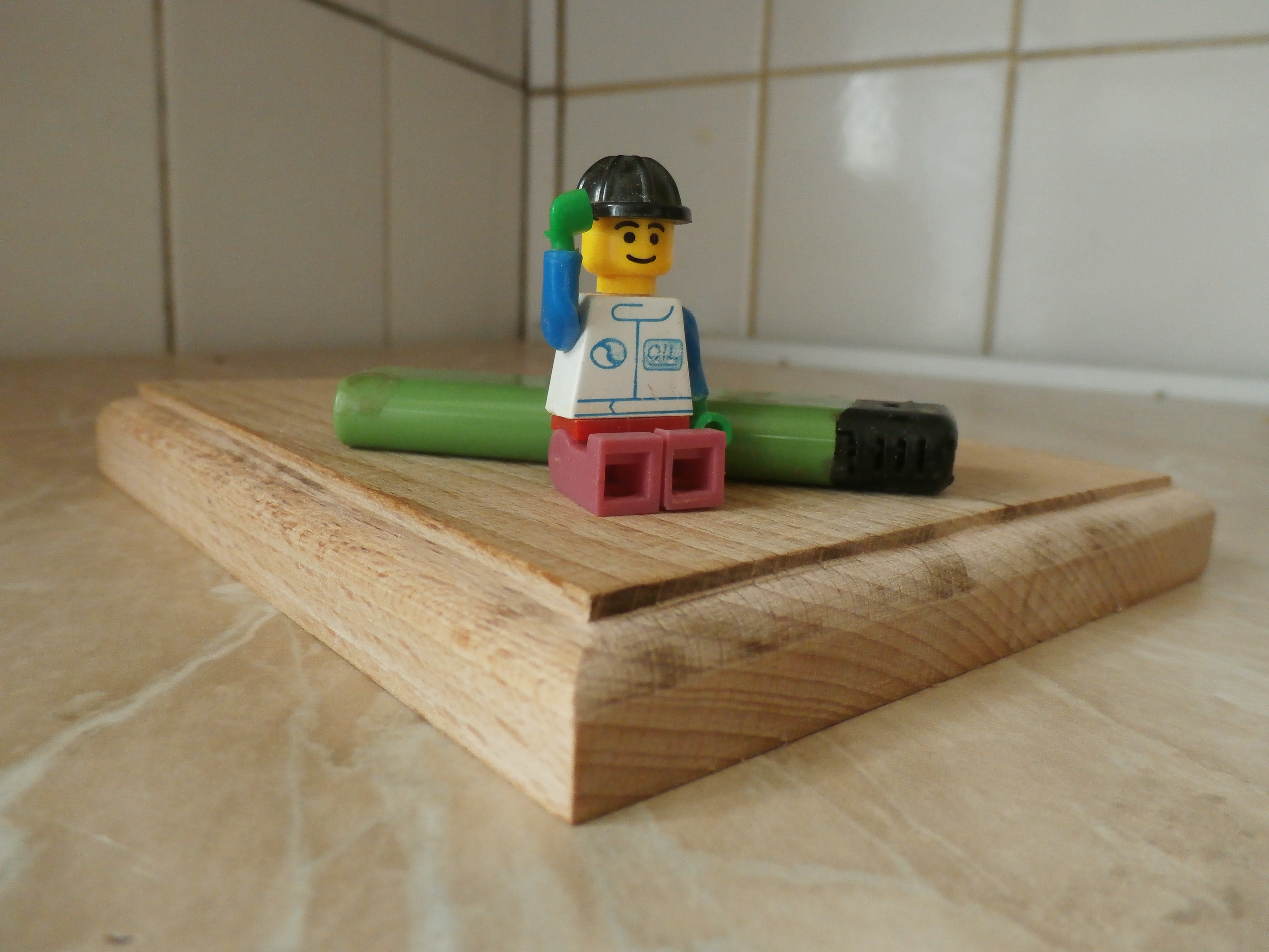

Продолжение.
Вся моя сознательная жизнь прошла на флоте. После Действительной на Краснознаменном тихоокеанском я остался на Дальнем Востоке. Меня окружало железо - матросского кубрика, работал с насосами, лебедками и т.д. и только сейчас, на закате жизни я понял как интересно и приятно работать с древесиной. Чувствовать смоляной запах стружки...
-Первый образец обточки новым фрезером граней дер. основания другого моего приобретения, но это уже я напишу в следующем своем посте...
_ Всем Удачи и конечно Здоровья!

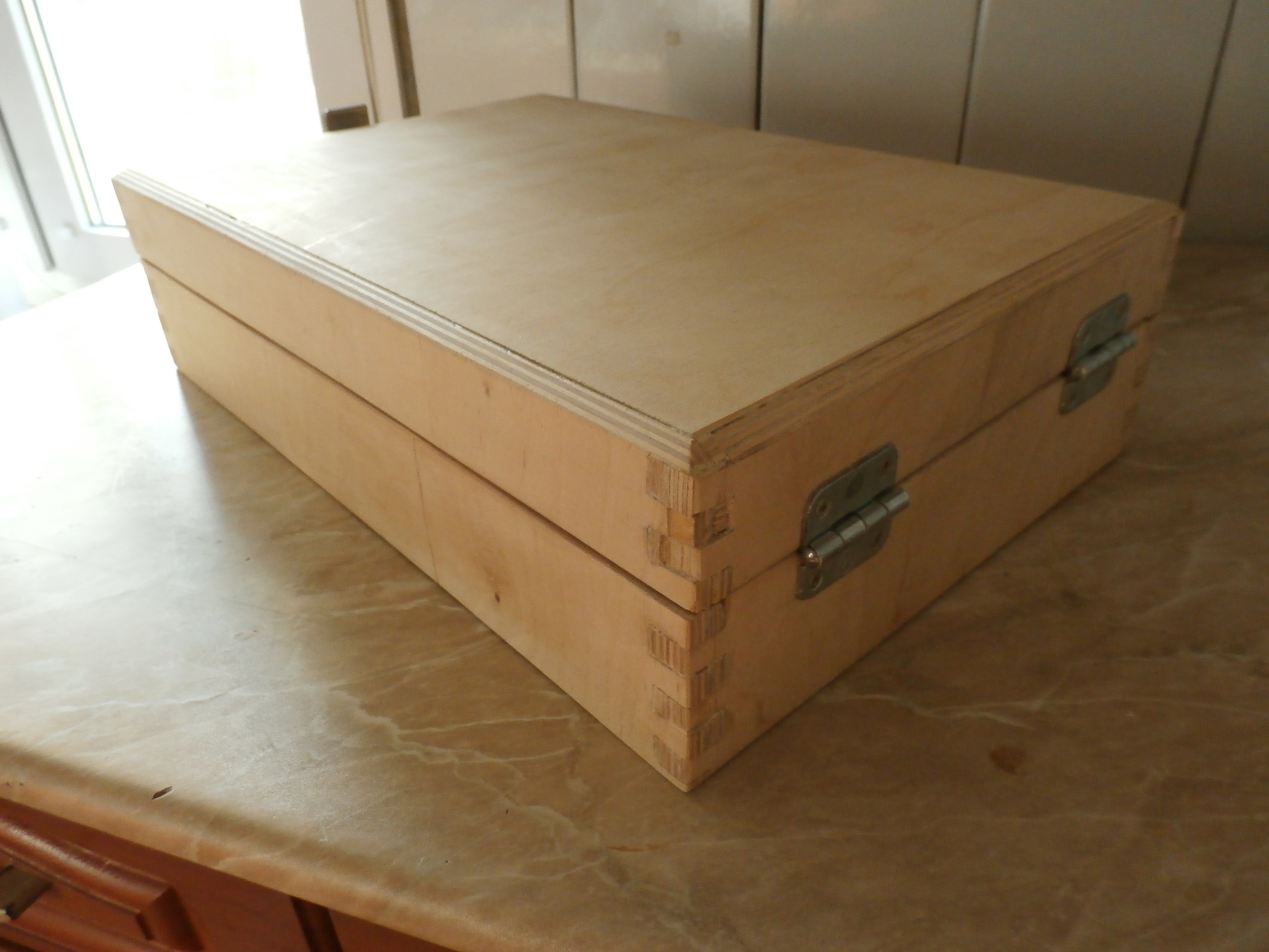

Хочу похвастаться: Моя первая ласточка, правда - еще не отлакированная!

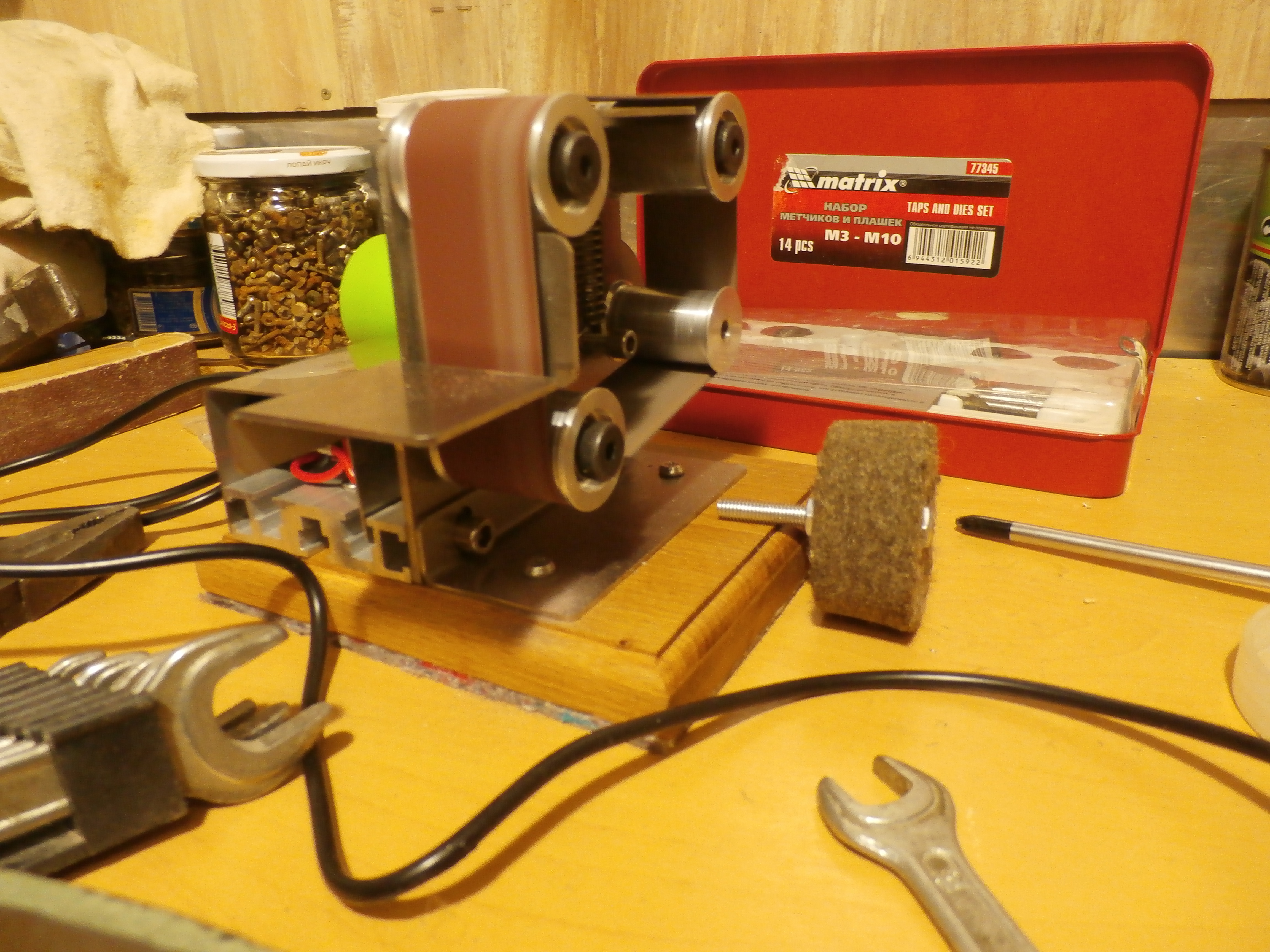

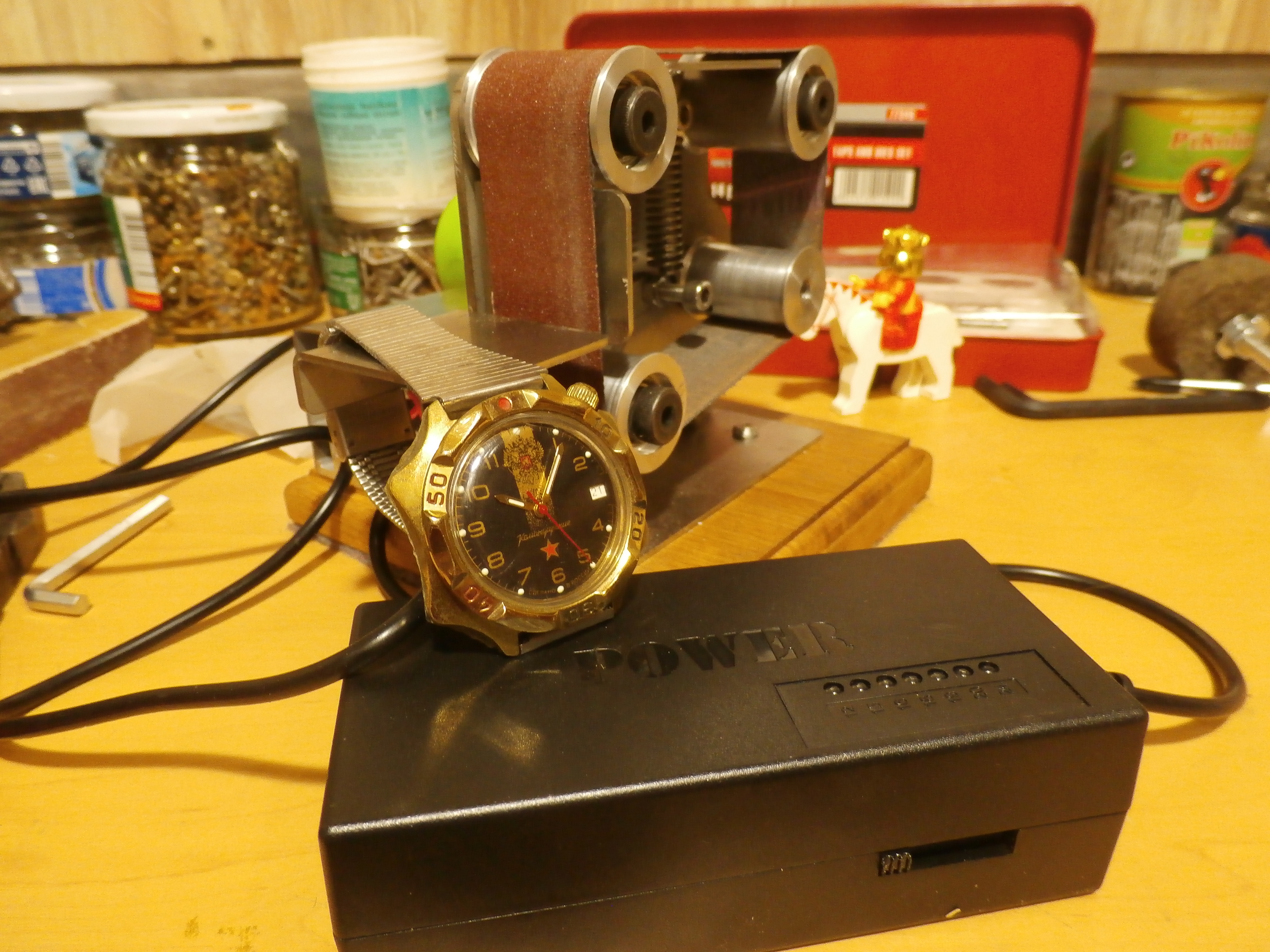

- Вот уж как то совсем не ожидал, что рядовая покупка вызовет такой интерес. Большое всем спасибо! Не хочется терять праздничный настрой, поэтому я решил продолжить разговор о механизации своей Верфи на моём письменном столе. У меня еще есть один миниатюрный станочек купленный этим летом. Он маленький, да удаленький! Я о нем давно мечтал, но всё как то не получалось. То денежек нет, то станочков...Вот как раз о нем и пойдет речь. Я не стал отбирать хлеб у фотографов и рекламщиков, а просто даю ссылку где я купил этот станочек, где можно посмотреть, прочесть техн. данные станка.
https://market.yandex.ru/product--grind ... d=44570704
Да, конечно речь идет о Гриндере. Но не о гиганте со звериной силой, где то в гараже или в полномасштабной мастерской, а о миниатюрном станочке, который мог бы уместиться на письменном столе помогая хозяину строить его модель корабля.Ну и как обычно получив посылку взялся за усовершенствие своего станка. Решил браться в первую очередь за основание гриндера.При работе особенно на больших оборотах станок начинает вибрировать и скользить по поверхности стола.Значит нужно тяжелое основание. Выбрал - буковую доску. Фрезером обточил торцы основания, обточил "сухариками" поверхность и покрыл декоративным тунговым маслом.
Сообщение керва » 07 сен 2023, 18:13
Продолжение.Сложно было просверлить раму станка из нержавеющей стали. Пришлось разбирать станок, сверлить, а затем вновь собирать его.
Сообщение керва » 07 сен 2023, 18:42
Продолжение.
Станок по задумке его создателей задумывался универсальным. Кроме роли гриндера, он еще может работать и как полировальный. Изготовители в придачу добавляют полировальный круг. Я же думаю к войлочному кругу добавлю еще устройство по заточке ножниц и шлифовальный барабан.Как думаю это не представит труда, так как в ведущем вале станка изготовители сделали сквозное отверстие и нарезали резьбу на М 6. Остаётся только нарезать резьбу М 6 на осях шлифовального барабана и на оси устройства для заточки ножниц. Что с технической стороны -не очень сложно.
Положительные черты станка. Изготовители не пожалели материала. Нержавейка , алюминий. Станок получился крепким, симпатичным. все валы собраны на шарикоподшипниках. Дается в запас 10 лент различной зернистости.
Сообщение керва » 07 сен 2023, 18:55
Продолжение.
Положительная сторона станка.
Понравилось питающее устройство.200 ватт.У него ползунковый переключатель напряжения.
12 - 15 - 16 - 18 - 19 - 20 - 24 вольта Повышая напряжение - регулируешь обороты и нагрузку станка.
Есть увы и отр. сторона. Кабели питания - дубовые.
Плохая токарная работа изготовителей.Гнезда валов слишком большие и подшипники прокручиваются и на вале и в своём гнезде. От этого доп. шум... Удачи Всем и Здоровья!

Сообщение Oldman » 08 сен 2023, 19:27
керва писал(а): 07 сен 2023, 17:14
Ласточка хороша. Хочу на будущее дать совет.
Я с начала 70 годов (прошлого века) работал на мебельной фабрике. Тогда в моду вошли портфели "дипломат". Купить их было тяжело и мы делали их сами. Чтобы крышка и основной корпус были одинаковы мы делали общую коробку, наклеивали донья, шлифовали весь ящик со всех сторон, а потом дисковой пилой делили его на крышку и корпус. В этом случае и стык между крышкой и корпусом имеет минимальные щели и даже если коробка была кривая крышка и корпус хорошо друг к другу подходили. Надо только отметить до распила одинаковые стороны крышки и корпуса.

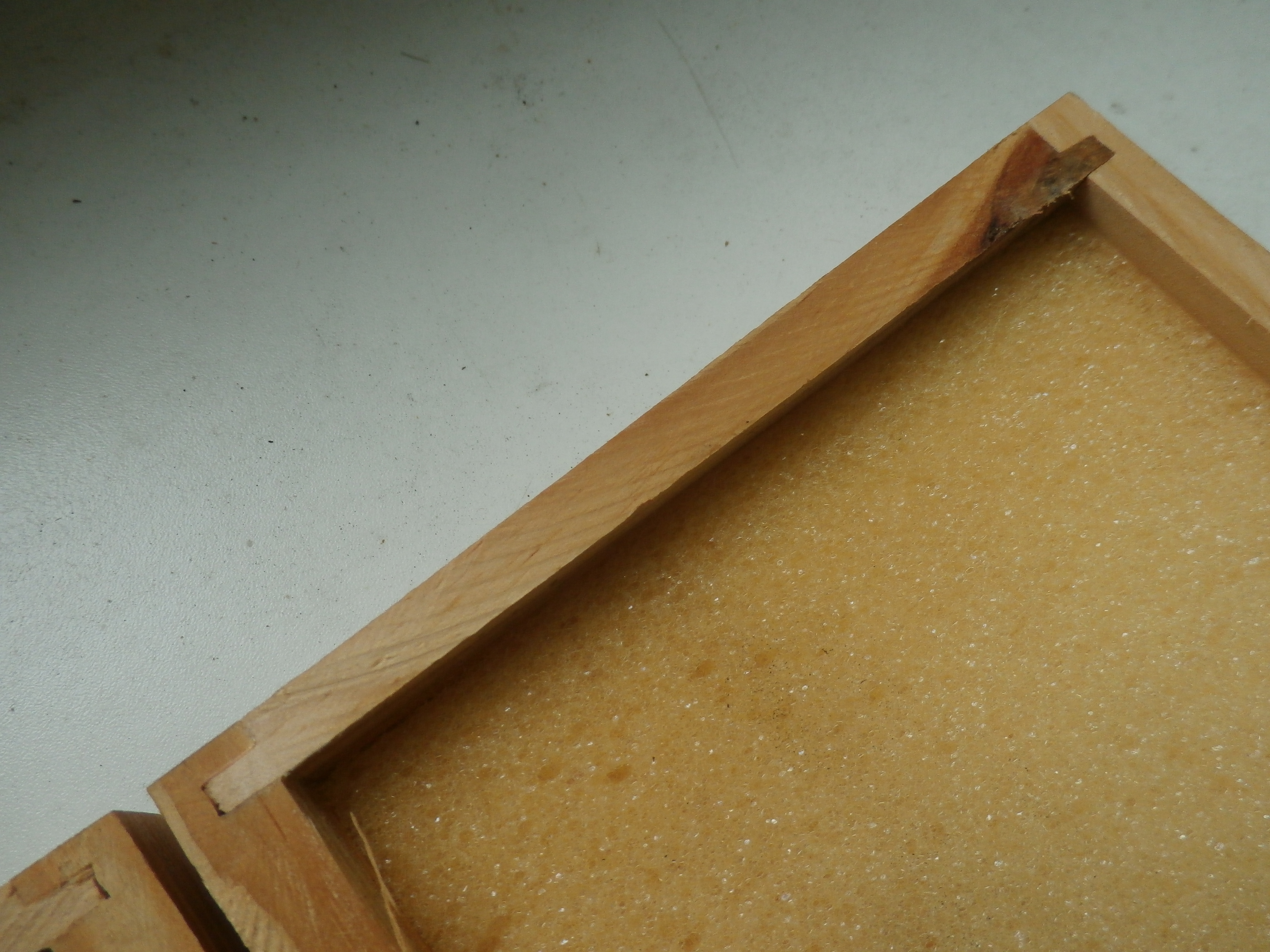

Сообщение керва » 09 сен 2023, 11:54
Oldman писал(а): 08 сен 2023, 19:27
- Надо только отметить до распила одинаковые стороны крышки и корпуса.
Сергей Александрович Здравствуйте!
Очень рад нашей встрече! Большое спасибо за совет. Приму на вооружение. Мне это очень интересно и главное полезно. Я убежден, что учиться мастерству - ни когда не поздно.
Цель постройки ящика: у меня накопилось много ЗИПа электроники и элек-ческой мелочевки для "Волги". Все хранится в картонных коробках.Коробки от времени ветшают.
Столкнулся с трудностями в сооружении углов ящика. Шипы, как ни старался при изготовлении в ручную всё же получаются не ровными. как механизировать пока не знаю? Возможно нужно перейти на способ соединения боковых (угловых) панелей шкатулок китайцами? Но выдержит ли такое соединение - нагрузки в средней шкатулке со сторонами + - 30 см и высотой стенок где - то в 10 см? Да и сумею ли я выдержать чистоту исполнения такого шва ручным фрезером?
P.S Я не совсем понял предложение в вашем последнем посте? Вы пишите, что высота боковины и крышки должны быть одинаковы? Раз"ясните пожалуйста. Удачи Вам и Здоровья!
китайский вариант соединения
Сообщение Oldman » 10 сен 2023, 12:28
Да, Вы не поняли. Я имел ввиду что коробку делаете полной высоты - коробка + крышка. Зашиваете её доньями, а потом циркульной пилой распускаете эту коробку на крышку и собственно коробку. Пропорции крышки и коробки любые. Но у вас будут совершенно идентичные крышка и сама коробка, так как изначально это была одна коробка.
Если опять не понятно, то я вам набросаю схемку.
Для шипов есть специальные шипорезные фрезы или специальный шаблон - режется первый шип потом он вдевается в шаблон и режется следующий. Примерно на таком же шаблоне изготавливаются рустерные решетки для модели.
Сообщение керва » 10 сен 2023, 14:15
Oldman писал(а): 10 сен 2023, 12:28 Да, Вы не поняли.
Сергей Александрович!
Всё, всё - я понял. В итоге получается изначально хорошая прилагаемость крышки к самой коробке! Мне же пришлось долго и нудно подгонять крышку к своей коробке. Вашу подсказку беру в исполнение...
2. Вы показали направление в котором нужно будет мне мониторить интернет.
Большое спасибо! Удачи Вам и конечно здоровья!
