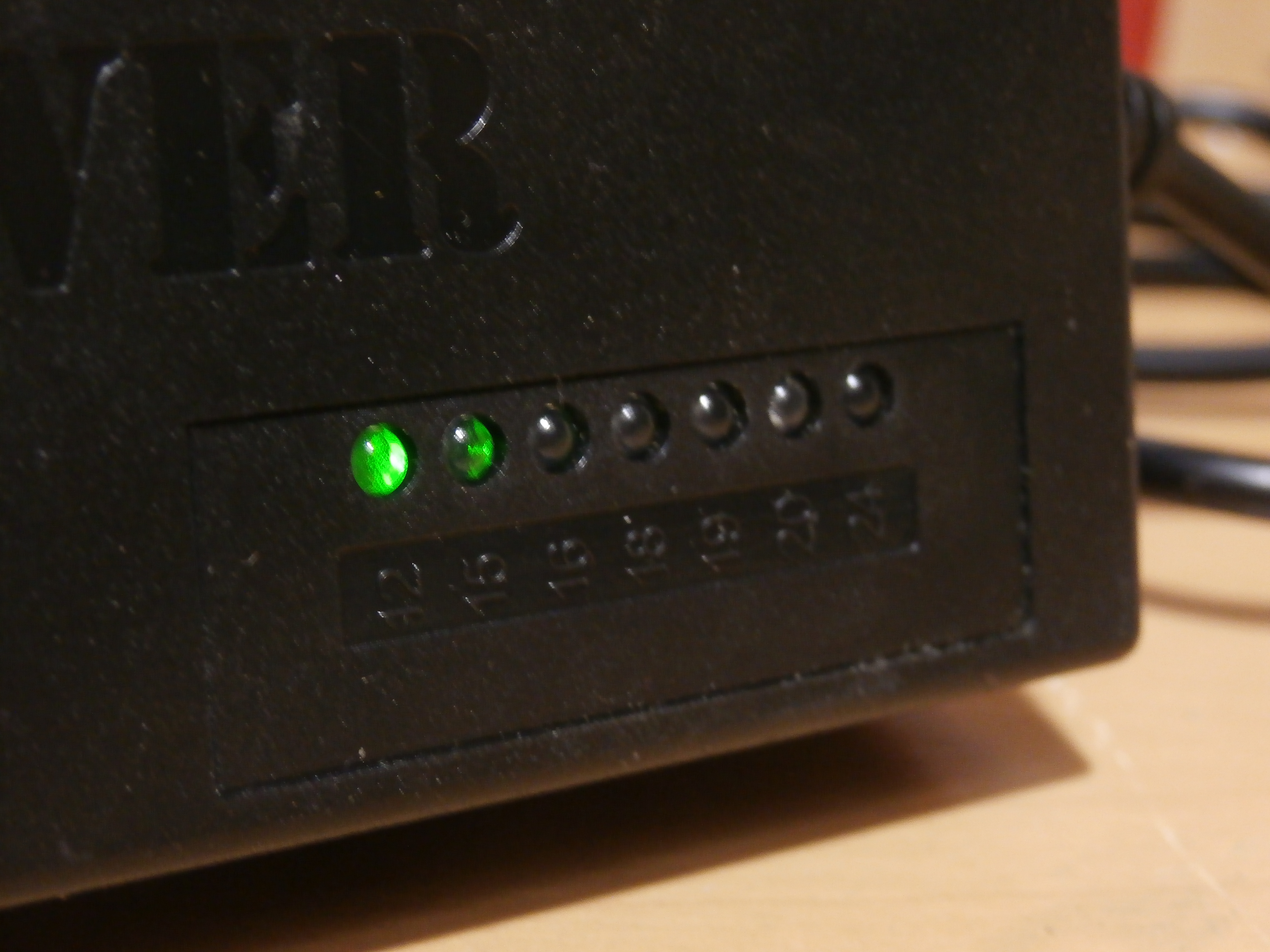

Положительная сторона станка.
Понравилось питающее устройство.200 ватт.У него ползунковый переключатель напряжения.
12 - 15 - 16 - 18 - 19 - 20 - 24 вольта Повышая напряжение - регулируешь обороты и нагрузку станка.
Есть увы и отр. сторона. Кабели питания - дубовые.
Плохая токарная работа изготовителей.Гнезда валов слишком большие и подшипники прокручиваются и на вале и в своём гнезде. От этого доп. шум... Удачи Всем и Здоровья!

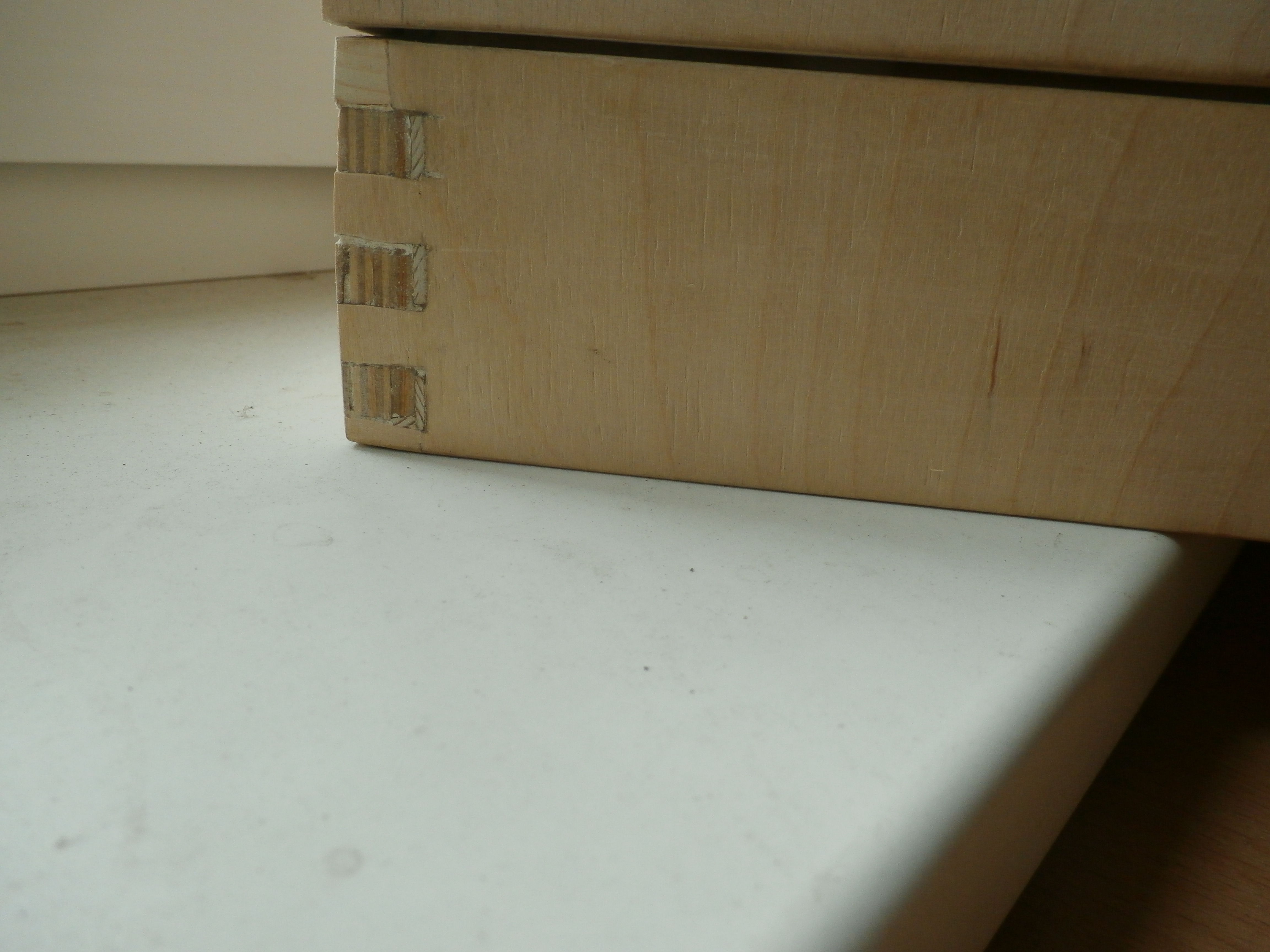

Цель постройки ящика: у меня накопилось много ЗИПа электроники и элек-ческой мелочевки для "Волги". Все хранится в картонных коробках.Коробки от времени ветшают.
Столкнулся с трудностями в сооружении углов ящика. Шипы, как ни старался при изготовлении в ручную всё же получаются не ровными. как механизировать пока не знаю? Возможно нужно перейти на способ соединения боковых (угловых) панелей шкатулок китайцами? Но выдержит ли такое соединение - нагрузки в средней шкатулке со сторонами + - 30 см и высотой стенок где - то в 10 см? Да и сумею ли я выдержать чистоту исполнения такого шва ручным фрезером?
P.S Я не совсем понял предложение в вашем последнем посте? Вы пишите, что высота боковины и крышки должны быть одинаковы? Раз"ясните пожалуйста. Удачи Вам и Здоровья!

Да, Вы не поняли. Я имел ввиду что коробку делаете полной высоты - коробка + крышка. Зашиваете её доньями, а потом циркульной пилой распускаете эту коробку на крышку и собственно коробку. Пропорции крышки и коробки любые. Но у вас будут совершенно идентичные крышка и сама коробка, так как изначально это была одна коробка.
Если опять не понятно, то я вам набросаю схемку.
Для шипов есть специальные шипорезные фрезы или специальный шаблон - режется первый шип потом он вдевается в шаблон и режется следующий. Примерно на таком же шаблоне изготавливаются рустерные решетки для модели.

Сергей Александрович!
Всё, всё - я понял. В итоге получается изначально хорошая прилагаемость крышки к самой коробке! Мне же пришлось долго и нудно подгонять крышку к своей коробке. Вашу подсказку беру в исполнение...
2. Вы показали направление в котором нужно будет мне мониторить интернет.
Большое спасибо! Удачи Вам и конечно здоровья!
