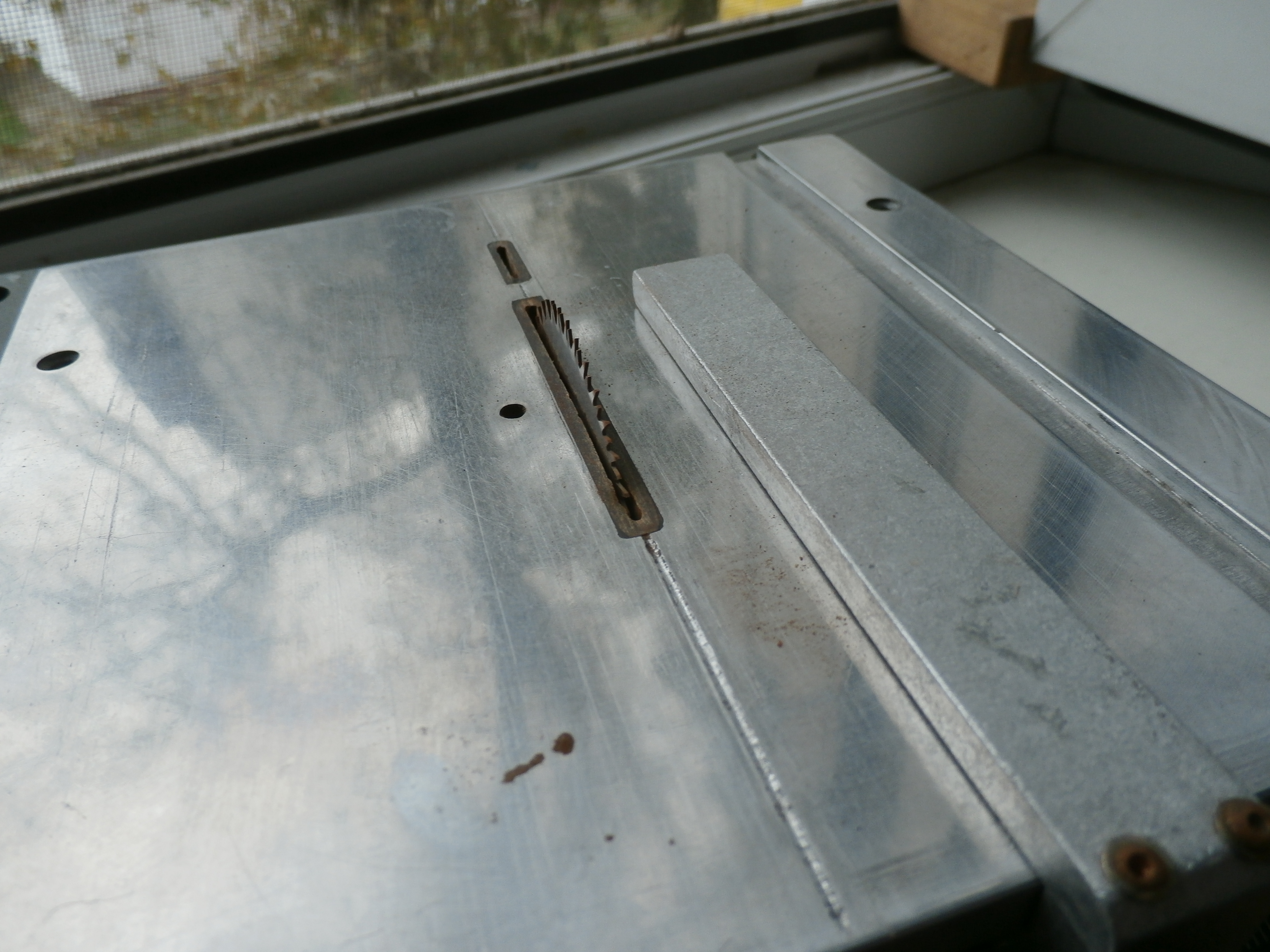

Сергей Николаевич, прикупил такой же станок.керва писал(а): ↑11 сен 2023, 22:02 Здравствуйте уважаемые коллеги!
Спешу доложить. Сегодня, как я и обещал все работы с микрогриндером я закончил. Вот сейчас он (станок) стал действительно универсальным. Для этого мне пришлось проточить валы шлифовального барабана и ножницы и ножеточки до 6 мм, а затем нарезать на них резьбу на М6. Надеюсь он действительно будет мне хорошим помощником в строительстве моей модели:
Как гриндер; как полировальный станок; как эл. ноже и ножницы точка и просто эл.шлифовальным барабаном. Удачи всем коллегам и конечно Здоровья!
У меня сейчас проблема: надо для сына сделать рейки определённой толщины, чтобы чистовую обшивку сделать.
Мой станочек не позволяет резать рейки толщины 0.5мм (ломает)
Приходится резать миллиметровые и утоньшать.
В прошлый раз я использовал для этого ручной торцевой фрезер, но у него сломался регулятор оборотов (всё равно надо починить, но потом
Ну и несколько нареканий к нему есть:
- громозский
- не удобно регулировать
- да и вообще, он слишком мощьный для таких работ (и воет как самолёт)
Так что хочу примомбас сделать, чтобы регулировать толщину рейки.
Как сделаю, обязательно поделюсь
И за идею с насадками спасибо.
учту на будущее.

-У меня сейчас проблема:
Здравствуйте Александр Владимирович!
Давайте поговорим о ваших проблемах.
Для того чтобы ваша циркулярная пила могла выдавать очень тонкие рейки и не ломать и рвать их для этого нужно:
1. Очень острый и заточенный диск. Советую. Выписать из того же интернет магазина. Как пример: Москва Верфь на столе. Фирма Proxxon диски Super Cut один из двух типоразмеров 50 или 80 мм Тот который ближе к размеру вашей циркулярки.
https://www.shipmodeling.ru/shop/elektr ... etsialnye/
2. Щель для диска на рабочем столе вашей циркулярки должна быть минимальная! Я эту проблему для себя решил: заклеив её деревянной вставкой из дуба эпокс. клеем с последующим пропилом лобзиком и обработкой надфилями. Другие же мастера фрезируют поверхность рабочего стола во круг диска и устанавливают специальные вставки из металла, пластика, дерева, фанеры и т.д.
3. Для выпиливания очень тонких реек на своей циркулярке я изготовил специальную приставку из пластика, которая устанавливается по верх рабочего стола моей циркулярки. При пилке рейки, колесико детской игрушки прижимает рейку, не дает ей вибрировать и в итоге я добился качественной на выходе рейки с размерами сторон до 1 мм.
4. Обычно для выпуска рейки со стабилизируемыми толщиной сторонами применяют рейсмусы. Агрегат очень дорогой и для одинокого моделиста экономически не выгоден. Самодельные агрегаты опасны и технически сложны в изготовлении. Вам не так уж и много нужно этих реек для чистовой обшивки модели. Может проще их будет выписать? Как пример предлагаю Лавку Корабела. Ребята - молодые очень оперативные. Попросите, возможно и получится!?
https://lavka-korabela.ru/categories/reiki-grushi
- Старинная технология выпуска одинаковых по толщине реек это - колодка. На ровную доску (колодку) прикручивается лист металла на шурупы. В металле сделан вырез нужной по толщине для вас рейки. В вырез укладывается рейка, крепится при помощи двух капель клея к дер.поверхности колодки. Поверхность обрабатывается напильником по верх металла. Калибрование заключается в толщине металла. Чем толще металл - тем соответственно будут толще на выходе эти рейки... Удачи Вам и Здоровья.

Саша просто ленится. У его пилы съемная пластина пилы. я сделал штук 10 вкладышей под разные пилы и режу планки 0,5мм и даже тоньше. Пилы от проксона имеют посадочное миллиметров 8-10? а у нас с сашей 15 и 16мм.Так что не вариант. Если только выточить вкладыш на вал.керва писал(а): ↑12 окт 2023, 13:54
2. Щель для диска на рабочем столе вашей циркулярки должна быть минимальная! Я эту проблему для себя решил: заклеив её деревянной вставкой из дуба эпокс. клеем с последующим пропилом лобзиком и обр.боткой надфилями. Другие же мастера фрезируют поверхность рабочего стола во круг диска и устанавливают специальные вставки из металла, пластика, дерева, фанеры и т.д.
Калибровать рейки успехом можно шлифовальной бобинкой, и опять же он это делал. Ну, нужно наверно, фрезер отремонтировать.
Ну, а колодкой можно откалибровать пару реек, но не Н-ное количество для обшивки.
Думаю Александр решит эту проблему
