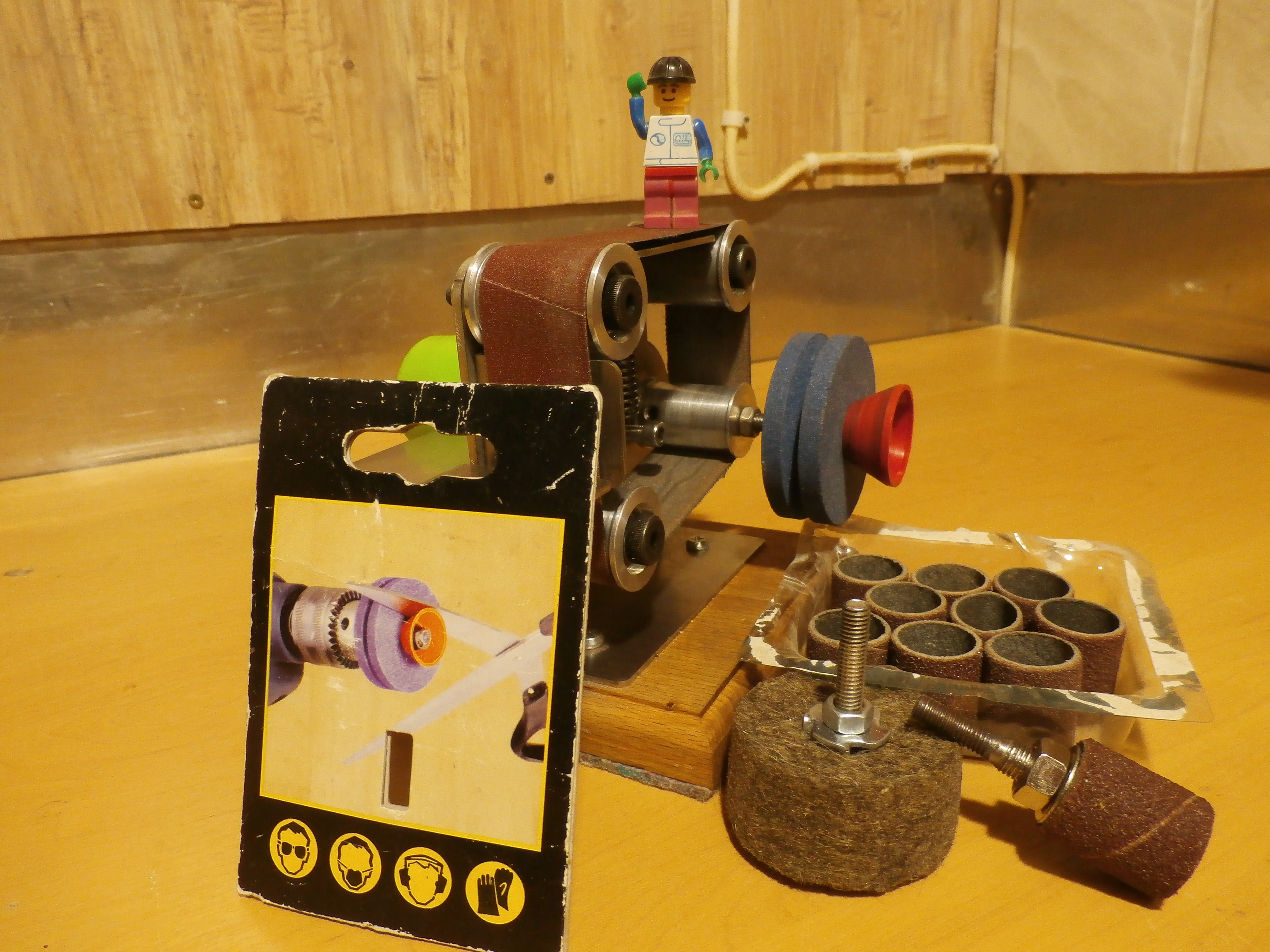

Спешу доложить. Сегодня, как я и обещал все работы с микрогриндером я закончил. Вот сейчас он (станок) стал действительно универсальным. Для этого мне пришлось проточить валы шлифовального барабана и ножницы и ножеточки до 6 мм, а затем нарезать на них резьбу на М6. Надеюсь он действительно будет мне хорошим помощником в строительстве моей модели:
Как гриндер; как полировальный станок; как эл. ноже и ножницы точка и просто эл.шлифовальным барабаном. Удачи всем коллегам и конечно Здоровья!

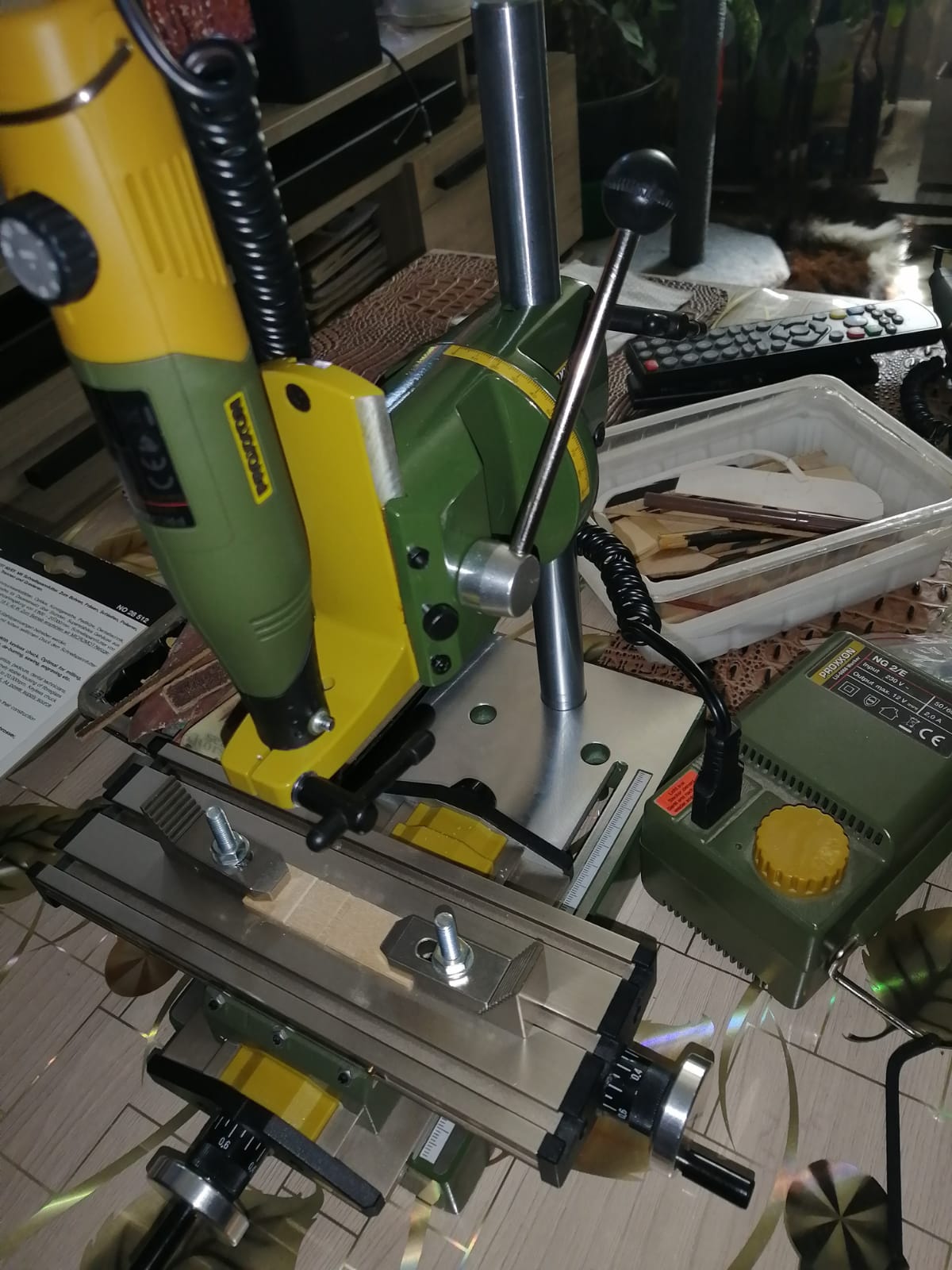

Как писал здесь Сергей Николаевич. - куры несущие фирме золотые яйца! Это касается и остального инструмента.
Ранее писал, что приобрёл координатный стол Проксон КТ-70, для фрезеровки деталей. У меня сверлильная стойка Дремел, и я пытался приколхозить стол к стойке. Но что то пошло не так и после шести попыток бросил это занятие, тут из металла нужно делать, но не токаря, ни фрезеровщика у меня не случилось.
Приобрёл сверлильную стойку МВ 200 и под неё гравёр 60 ЕF. Координатный стол встал идеально, но как говориться - "грабли всегда рядом". У этой стойки, ну просто масса недочётов. Проксон любит продавать всякую дрянь за большие деньги. К гравёру претензий естественно нет. По прежнему считаю из лучшими(из тех, что пробовал в работе), не плавают обороты, минимальная вибрация, компактность и много чего ещё.
Основная задача подобного выбора, была компактность станка.
К слову сказать координатный стол отличный, протяжка плавная без рывков, всё работает чётко, кроме того что деталь норовит выскочить из зажимов, но это ничего, тиски можно попробовать, надеюсь на лучший результат. До этого стола у меня был Китайский, он подходил к Дремелю, но редкостное Г.

Обзор Проксон МВ 200.
Точности как и при использовании стойки Дремел, ни какой. Напрасно потраченные деньги. Использовать станок нормально можно только для одного прогона, сделать несколько на одной детали, не снимая со стола, так же не получается. Пока всё открутишь, деталь смещается и есть сложности вернуть обратно. Так же при фиксации механизма подачи, бор смещается, приходится заново переустанавливать.

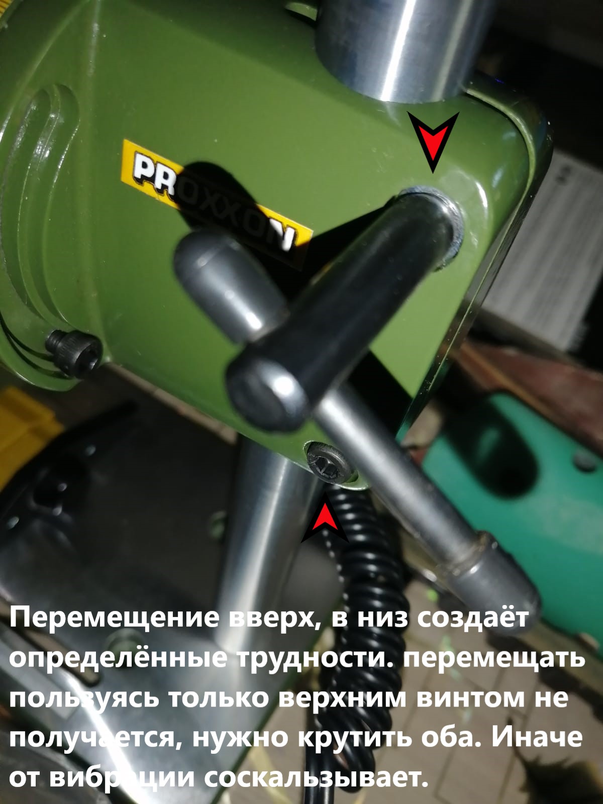

Продолжаем.
Очень проблематично зафиксировать механизм опуска. Резьба тонкая, крутилка маленькая, фиксируется плохо. Нужно менять. Вообще всё или отпускается при работе, или при большем усилии затяжки, клинит - сложно открутить.
Станок ожиданий и надежд, не взирая на свой ценник не оправдал, от слова совсем.
Болты угла наклона менять.
На опуск станка, нижний болт нужно нужно менять на подпружиненный.
Болт фиксации рычага, менять.
На зажимы стола ставить барашки.
Изначально не смог в цангу вставить гравёр, пришлось разжимать отвёрткой. Ворот зажима головки гравёра наоборот слишком большой, мешает.
Нет претензий только к гравёру и координатному столу - ну это было ожидаемо.

Спасибо Евгений Геннадьевич!
Поздравляю вас с приобретением. Пишу это без какой либо иронии. Ведь при расширении своего личного станочного парка получаешь положительные
эмоции ( а это чего то стоит! )и возможность выйти на более высокий уровень строительства любимой модели. Это не сомненно Прекрасно! Ну а "Детские болезни" нового станка - не расстраивайтесь это прежде всего вопрос времени. Со временем вы привыкните к нему (станку ) он же привыкнет к вам.
Я полностью согласен с вами. Ступенчатые зажимы на координатном столе, мягко говоря работают не совсем логично и надежно, как говорится не "айс!" И это при работе с деревом, ну а с металлом, где при обработке требуется маш.масло и того хуже. Из своего опыта: Перед затяжкой ступеньки зажима обезжириваю ацетоном и наклеиваю на ступеньки тканевый (лучше синтетический лейкопластырь). Пробовал двухсторонний скоч , но он быстро просекался гранями и переставал работать. Удачи Вам! Здоровья!

Добрый вечер!
Главное не вешать нос! Не сильно расстраивайтесь. Как вояки говорят : "Не получилось наскоком - возьмем осадой!" Конечно с задачей фрезерования лучше всего справляется из семейства PROXXON MF - 70 Самое большое достоинство станка - его монолитная из чугуна корпус-рама, которая об"единяет в одно целое Эл.двигатель, координатный стол и заготовку. Но всё упирается в извечный вопрос - это цена...
Но думаю и к вашему агрегату можно в какой то мере привыкнуть. К моему сожалению я не знаком с обслуживанием вашего агрегата и конкретно не могу советовать что либо конкретно об аппарате, но должен сказать что фрезеровка детали предполагает большие обороты двигателя и я советую использовать только фирменные цанги. PROXXON для этой цели выпускает их набором в (1,0; 1,5; 2,0; 2,4; 3,0 и 3,2 мм) из специальной закаленной стали. В вашем же случае вам попалась цанга на 3мм хотя нужна была- 3,2 судя по хвостовику бора ,вот по этому и пришлось её разгибать лезвием ножа, что увы не айс...
Не переживайте, следы сырой резины от лейкопластыря легко смываются с поверхности стали ацетоном, оставляя обезжиренную поверхность. Я где то в интернете видел, как мастер закреплял "намертво" болтами фанерную плоскость на координатном столе, а уж на эту плоскость наклеивал секундным клеем "матрицу" из которой фрезировал нужные ему детали...
По вашему вопросу. Я сейчас не совсем помню с одной стороны я наклеивал или с обоих... В этом вам несомненно поможет кошка. Я тогда много экспериментировал и с двухсторонним скочем, мелкой наждачной бумагой (шкуркой) и лейкопластырем. Самый оптимальный для меня был не х\б а синтетический лейкопластырь у которого основа - ткань была из тонкой синтетики...
Должен с вами согласиться , да культура производства у фирмы костыляет на обе ноги - уже нет того шика чем раньше гордилась Германия! Да и это понятно Европа наводнена арабами, турками, неграми! По этому и шкалы наклеены набекрень! У фрезера самое слабое место - это регулировка оборотов эл. двигателя. Не крутите фишку под нагрузкой - это может плохо кончиться. Выключаем станок устанавливаем фишку и только после этого запускаем двигатель. Если нужно добавить или снизить обороты, в начале выключаем станок снижаем обороты, а уж за тем запускаем снова. Удачи Вам и Здоровья!

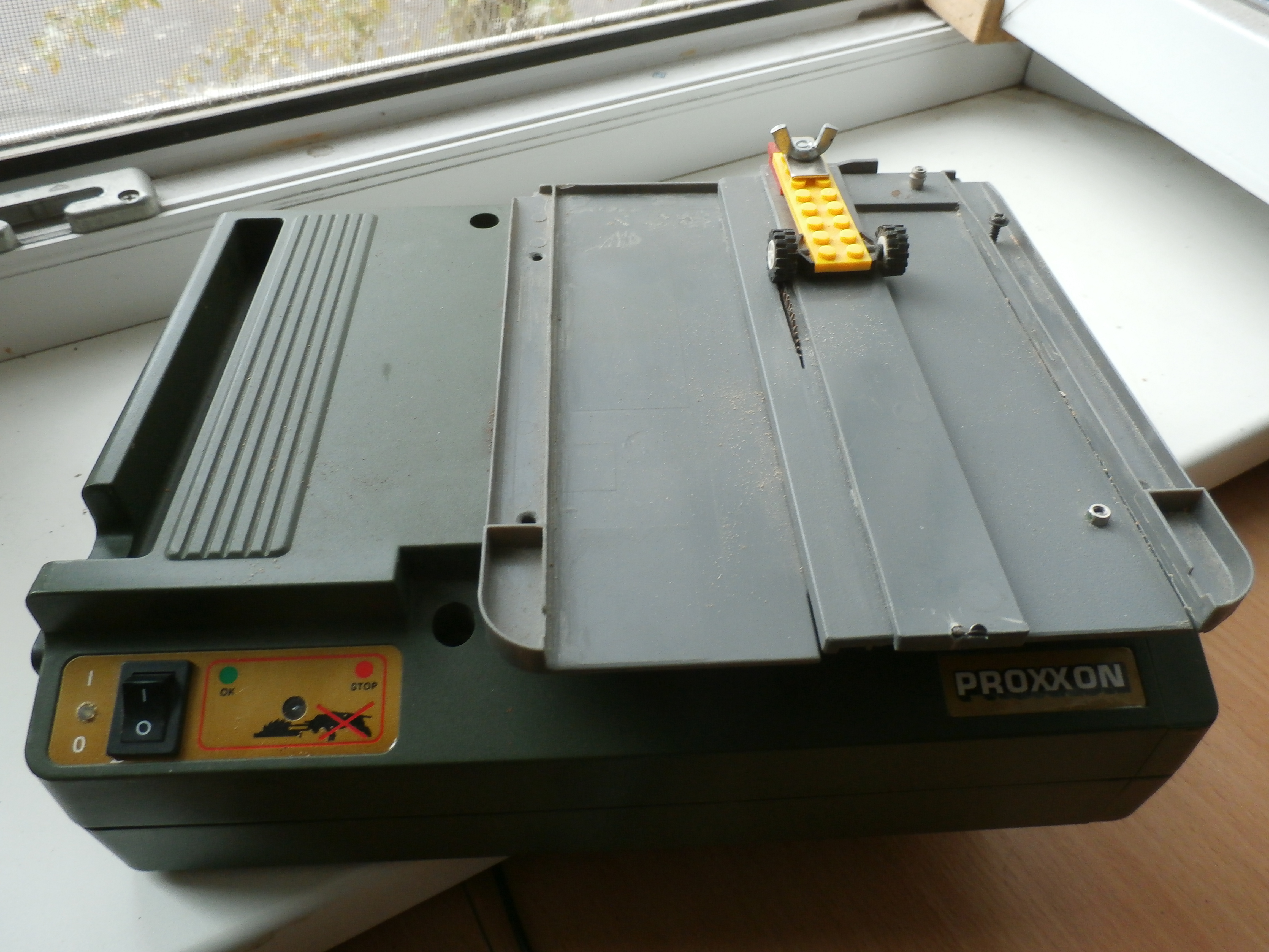

Сергей Николаевич, прикупил такой же станок.керва писал(а): ↑11 сен 2023, 22:02 Здравствуйте уважаемые коллеги!
У меня сейчас проблема: надо для сына сделать рейки определённой толщины, чтобы чистовую обшивку сделать.
Мой станочек не позволяет резать рейки толщины 0.5мм (ломает)
Приходится резать миллиметровые и утоньшать.
В прошлый раз я использовал для этого ручной торцевой фрезер, но у него сломался регулятор оборотов (всё равно надо починить, но потом
Ну и несколько нареканий к нему есть:
- громозский
- не удобно регулировать
- да и вообще, он слишком мощьный для таких работ (и воет как самолёт)
Так что хочу примомбас сделать, чтобы регулировать толщину рейки.
Как сделаю, обязательно поделюсь
И за идею с насадками спасибо.
учту на будущее.

-У меня сейчас проблема:
Здравствуйте Александр Владимирович!
Давайте поговорим о ваших проблемах.
Для того чтобы ваша циркулярная пила могла выдавать очень тонкие рейки и не ломать и рвать их для этого нужно:
1. Очень острый и заточенный диск. Советую. Выписать из того же интернет магазина. Как пример: Москва Верфь на столе. Фирма Proxxon диски Super Cut один из двух типоразмеров 50 или 80 мм Тот который ближе к размеру вашей циркулярки.
https://www.shipmodeling.ru/shop/elektr ... etsialnye/
2. Щель для диска на рабочем столе вашей циркулярки должна быть минимальная! Я эту проблему для себя решил: заклеив её деревянной вставкой из дуба эпокс. клеем с последующим пропилом лобзиком и обработкой надфилями. Другие же мастера фрезируют поверхность рабочего стола во круг диска и устанавливают специальные вставки из металла, пластика, дерева, фанеры и т.д.
3. Для выпиливания очень тонких реек на своей циркулярке я изготовил специальную приставку из пластика, которая устанавливается по верх рабочего стола моей циркулярки. При пилке рейки, колесико детской игрушки прижимает рейку, не дает ей вибрировать и в итоге я добился качественной на выходе рейки с размерами сторон до 1 мм.
4. Обычно для выпуска рейки со стабилизируемыми толщиной сторонами применяют рейсмусы. Агрегат очень дорогой и для одинокого моделиста экономически не выгоден. Самодельные агрегаты опасны и технически сложны в изготовлении. Вам не так уж и много нужно этих реек для чистовой обшивки модели. Может проще их будет выписать? Как пример предлагаю Лавку Корабела. Ребята - молодые очень оперативные. Попросите, возможно и получится!?
https://lavka-korabela.ru/categories/reiki-grushi
- Старинная технология выпуска одинаковых по толщине реек это - колодка. На ровную доску (колодку) прикручивается лист металла на шурупы. В металле сделан вырез нужной по толщине для вас рейки. В вырез укладывается рейка, крепится при помощи двух капель клея к дер.поверхности колодки. Поверхность обрабатывается напильником по верх металла. Калибрование заключается в толщине металла. Чем толще металл - тем соответственно будут толще на выходе эти рейки... Удачи Вам и Здоровья.

Саша просто ленится. У его пилы съемная пластина пилы. я сделал штук 10 вкладышей под разные пилы и режу планки 0,5мм и даже тоньше. Пилы от проксона имеют посадочное миллиметров 8-10? а у нас с сашей 15 и 16мм.Так что не вариант. Если только выточить вкладыш на вал.керва писал(а): ↑12 окт 2023, 13:54
2. Щель для диска на рабочем столе вашей циркулярки должна быть минимальная! Я эту проблему для себя решил: заклеив её деревянной вставкой из дуба эпокс. клеем с последующим пропилом лобзиком и обр.боткой надфилями. Другие же мастера фрезируют поверхность рабочего стола во круг диска и устанавливают специальные вставки из металла, пластика, дерева, фанеры и т.д.
Калибровать рейки успехом можно шлифовальной бобинкой, и опять же он это делал. Ну, нужно наверно, фрезер отремонтировать.
Ну, а колодкой можно откалибровать пару реек, но не Н-ное количество для обшивки.
Думаю Александр решит эту проблему
