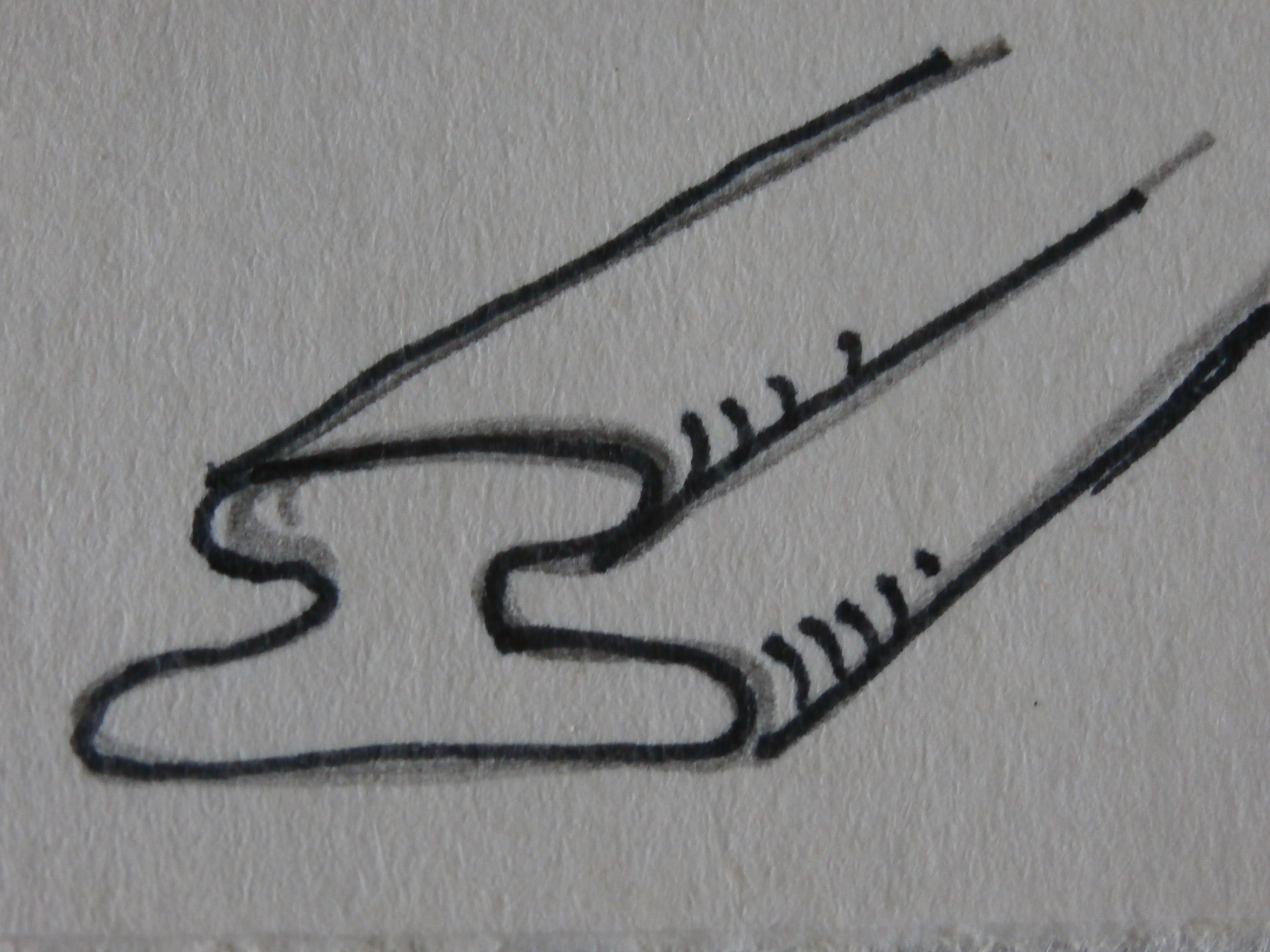

Утки я делаю по такой технологии :
Реечку подбираю из твердого материала размеры подбираю по надобности. Креплю к верхней палубе обычно на клей и для надежности с верху сверлю одно или два отверстия(это зависит от размеров утки) и загоняю туда два нагеля тоже на клей. Удачи Вам и конечно Здоровья!

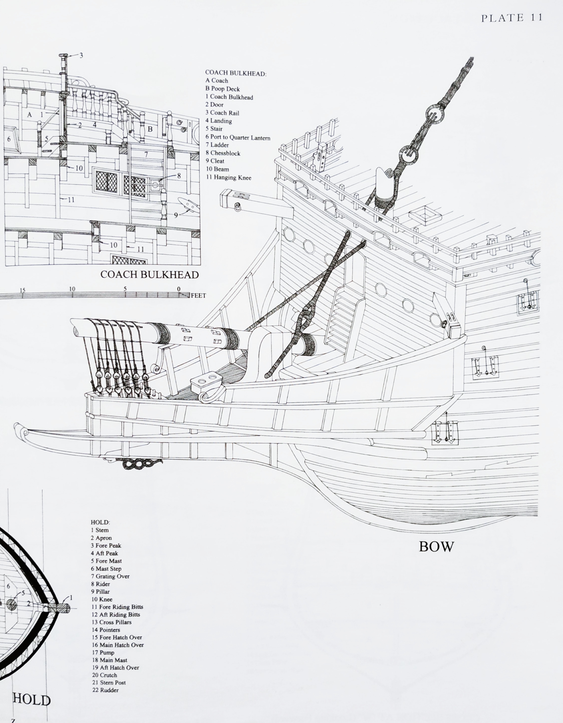

Нашёл трубочки для клюзов, будем делать проводку для крага грота-штага, через переборку бикхеда на палубу бака.
Долго сегодня рылся в инете, не нашёл подобной проводки. И вопрос, это,что эксклюзив? Я так понимаю краг должен идти, или сверху планширя, или планширь должен быть с разрывом.
Сообщения: 858
Поблагодарили: 587 раз
Re: Рангоут Такелаж
Сообщение Μιχαήλ Γ.Σ. » 03 мар 2023, 12:37
AZET писал(а): 03 мар 2023, 12:00 Нашёл трубочки для клюзов, будем делать проводку для крага грота-штага, через переборку бикхеда на палубу бака.
Вот так это выглядит у Джона МакКейя (John McKay)
Надеюсь Вам это будет в помощь.

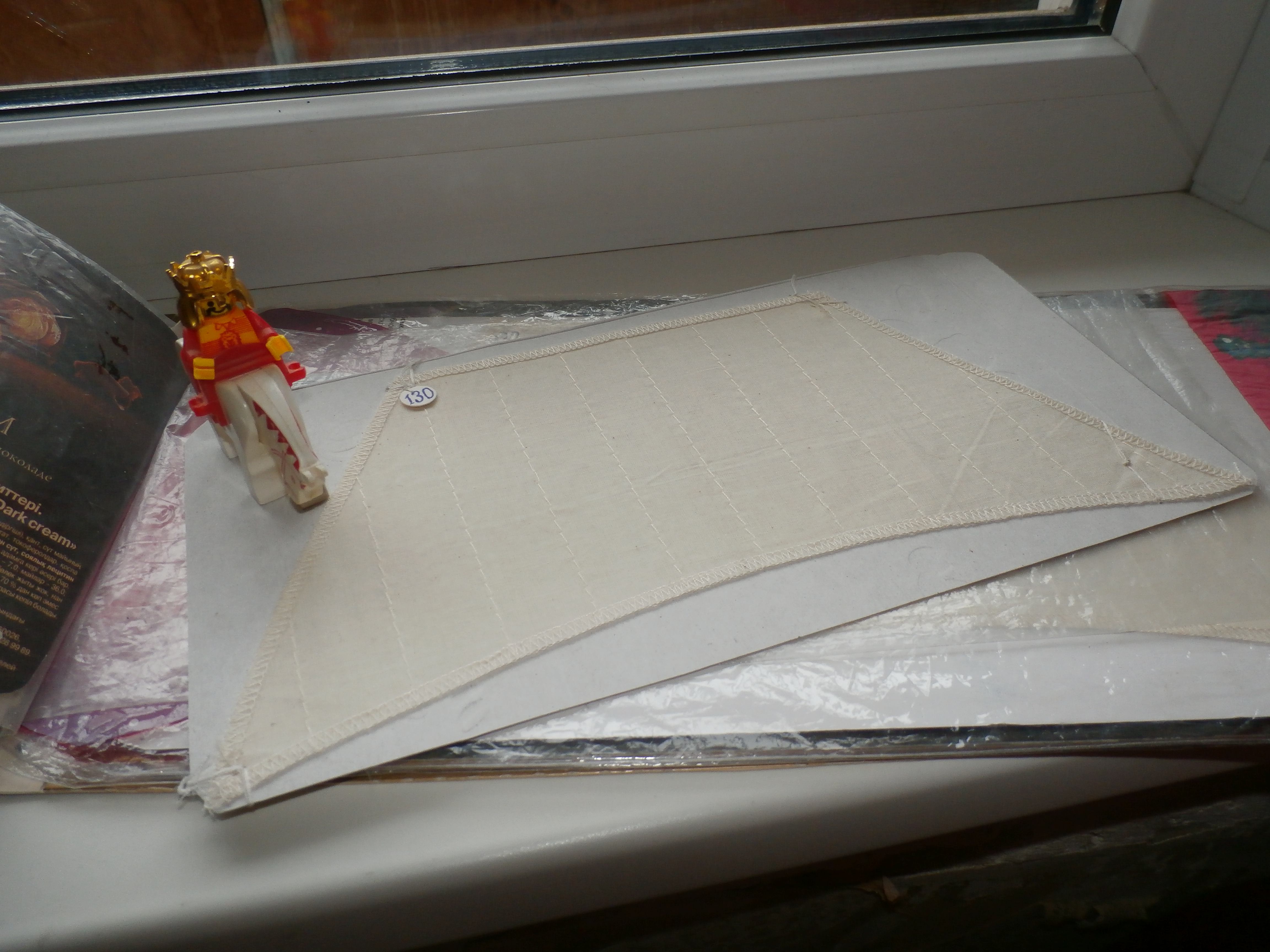

Хочу предложить свой вариант обработки оверложенных шкаторин парусов для "Повелителя" от ДеА и др. моделей. Надо отметить, что в реальности шкаторины парусов обшивались для прочности узкими полосками парусины. Чтобы с имитировать эти обшивки и тем самым закрыть оверложенные швы, использую медицинский лейкопластырь на бумажной или похожей на бумажную синтетической основе, для этого, на ровной гладкой поверхности (стол или т.п.) склеиваю в три слоя полоски лейкопластыря нужной длинны. Края паруса, с обеих сторон, нужно обработать раствором ПВА и тщательно просушить, лучше не менее суток. Ширина лейкопластыря в рулоне-20-50мм, поэтому, острым ножом необходимо аккуратно отрезать полоску расчётной ширины, с учётом того, что ширина должна быть больше требуемой на 2-3 мм Следующим этапом аккуратно приклеиваем полоску лейко-ря к шкаторине паруса, так что излишние 2-3мм выходили за край шкаторины. Так проделываем с одной стороны паруса по всем шкаторинам. Далее, острым ножом срезаем выступающие излишки полос по краям. Далее женская работа, желательно по краю полосы прогнать строчку на швейной машинке теме же нитками что намечены полотнища паруса. После этого переворачиваем парус и проделываем те же операции с др. стороны.
Так же можно имитировать и риф-банты.
Конечная операция- необходимо осторожно прогладить края паруса не очень горячим утюгом через влажную тряпку.
После этого можно красить парус , обрабатывать его раствором клея ПВА и пришивать или приклеивать ликтрос.

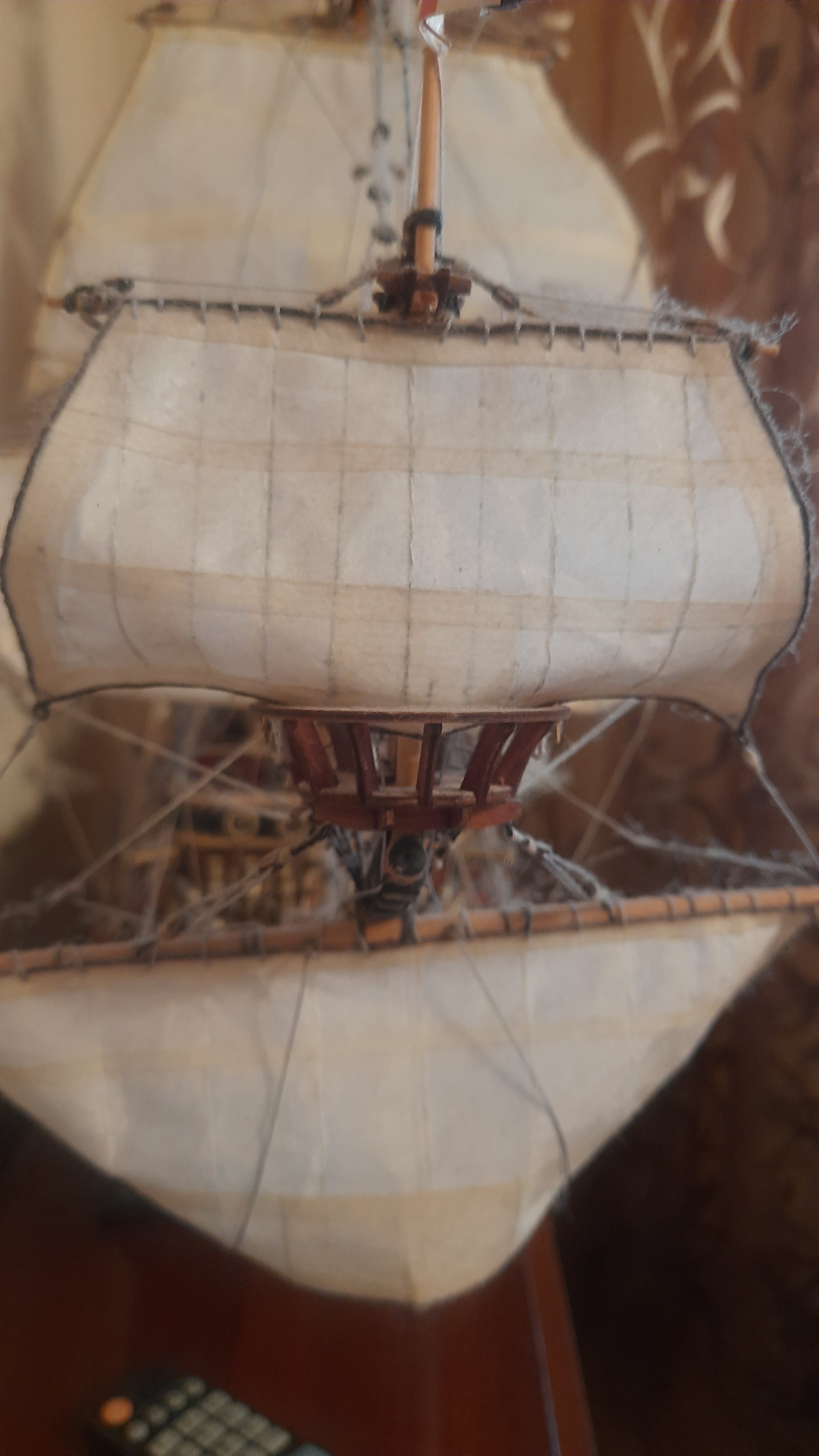

Спасибо за идею!!! Увидел в интернете похожий вариант, где окантовка и риф-банты приклеиваются из узких полос того же материалла... Просто приклеиваются!!! Заранее парус красится (в чае или морилкой), затем обрабатывается слабым раствором клея... потом только клеятся полоски... Ну и придаётся форма паруса!

Да, согласен, можно приклеивать полосы из того же материала, мне показалось что с лейкопластырем работать легче, на нём уже есть клеящий слой и он (лейко-рь) не сечётся по срезу. Красить по моему надо после приклейки полос, иначе полосы будут выделяться на парусе другим цветом.

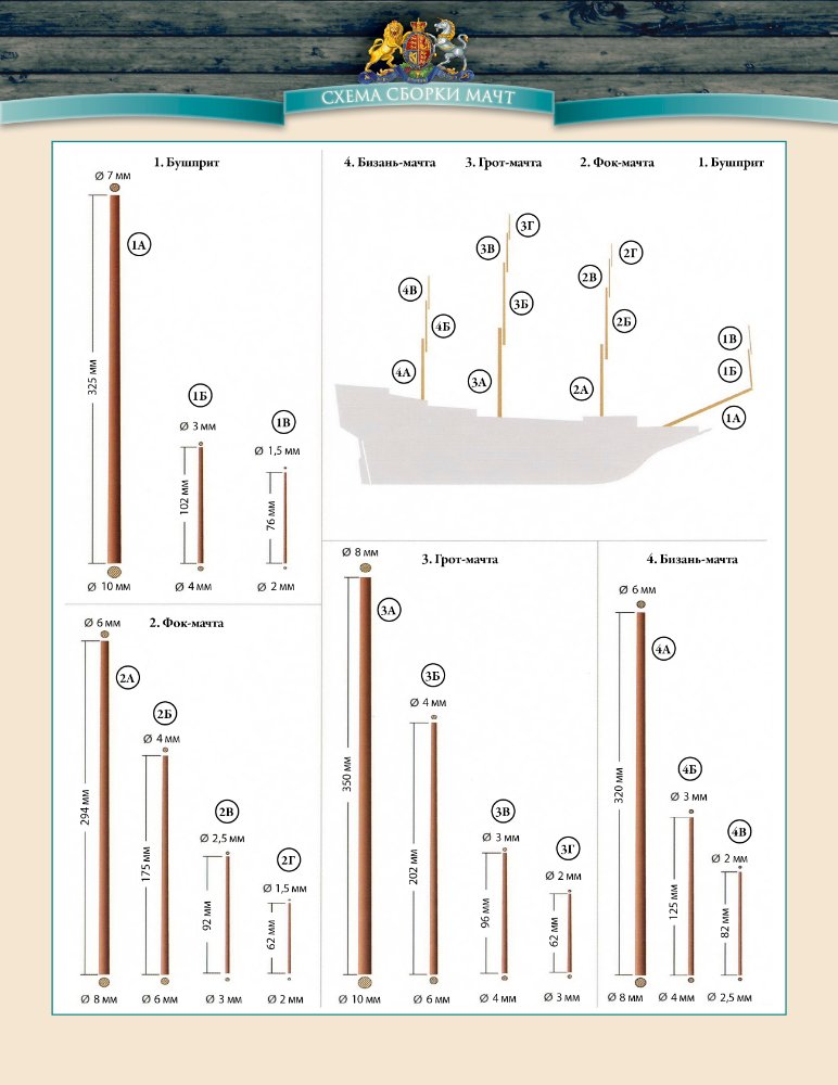

Так же нашел вот такую схему с размерами мачт! Не знаю, почему у себя в журнале такой не нашел...

Так же нашел вот такую схему с размерами мачт! Не знаю, почему у себя в журнале такой не нашел...ShemaMacht.jpg
Спасибо!
Очень интересно, но у меня такой схемы я то же не нашел...
Возможно их вкладывали в более поздние посылки.
Но в любом случае корректировка длины мачты все равно не помешает! Здесь сказывается "Эффект Рождественской ели" . У кого то украшенная елка густая с множеством игрушек - праздничная и нарядная! У кого то полупрозрачная и скромная как "Золушка" на чужом балу...
