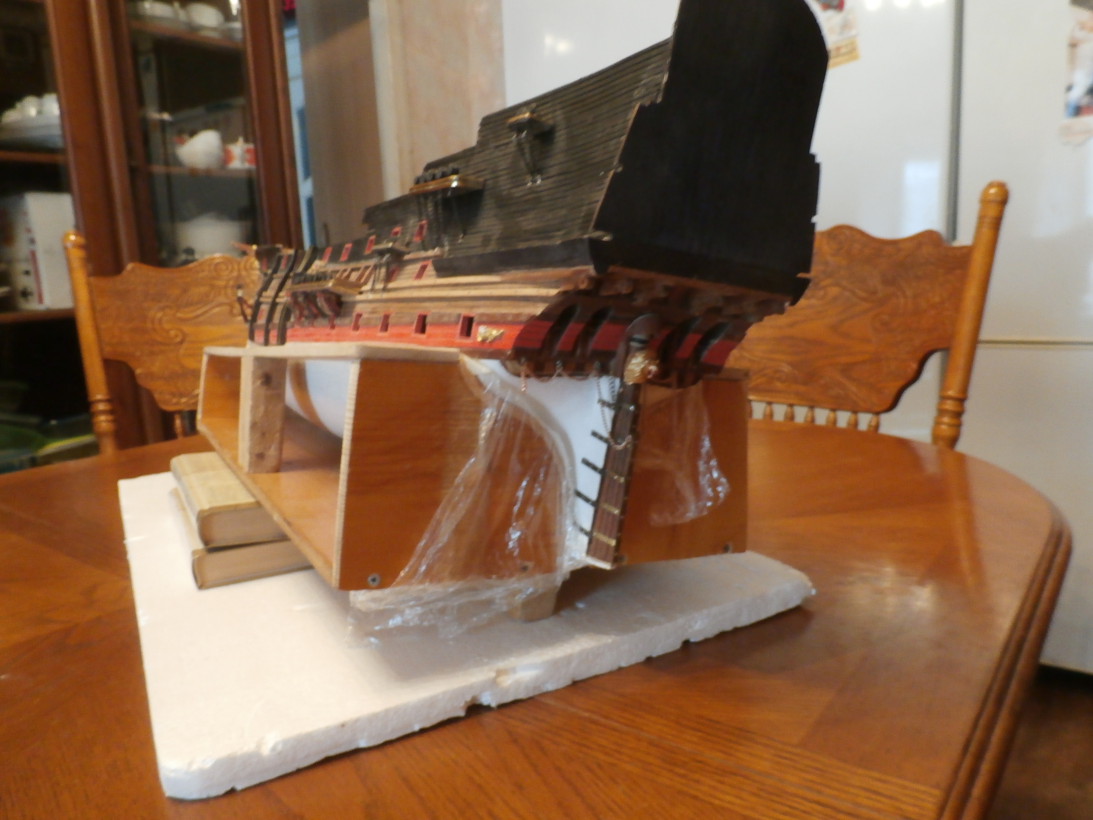

Re: Повелитель морей от Кервы 2
Сообщение керва » 28 янв 2024, 14:24

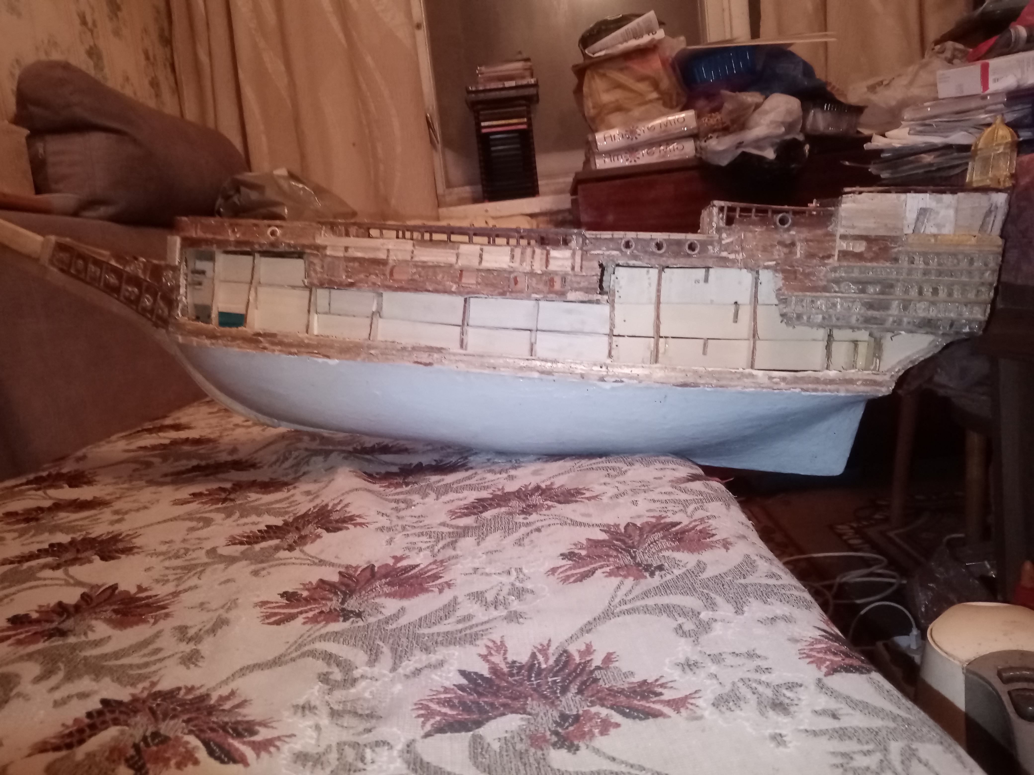

Almaz1188 писал(а): ↑08 янв 2024, 15:53

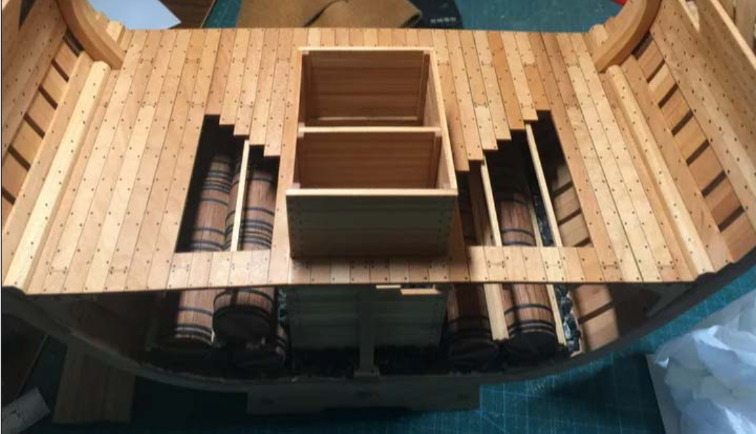

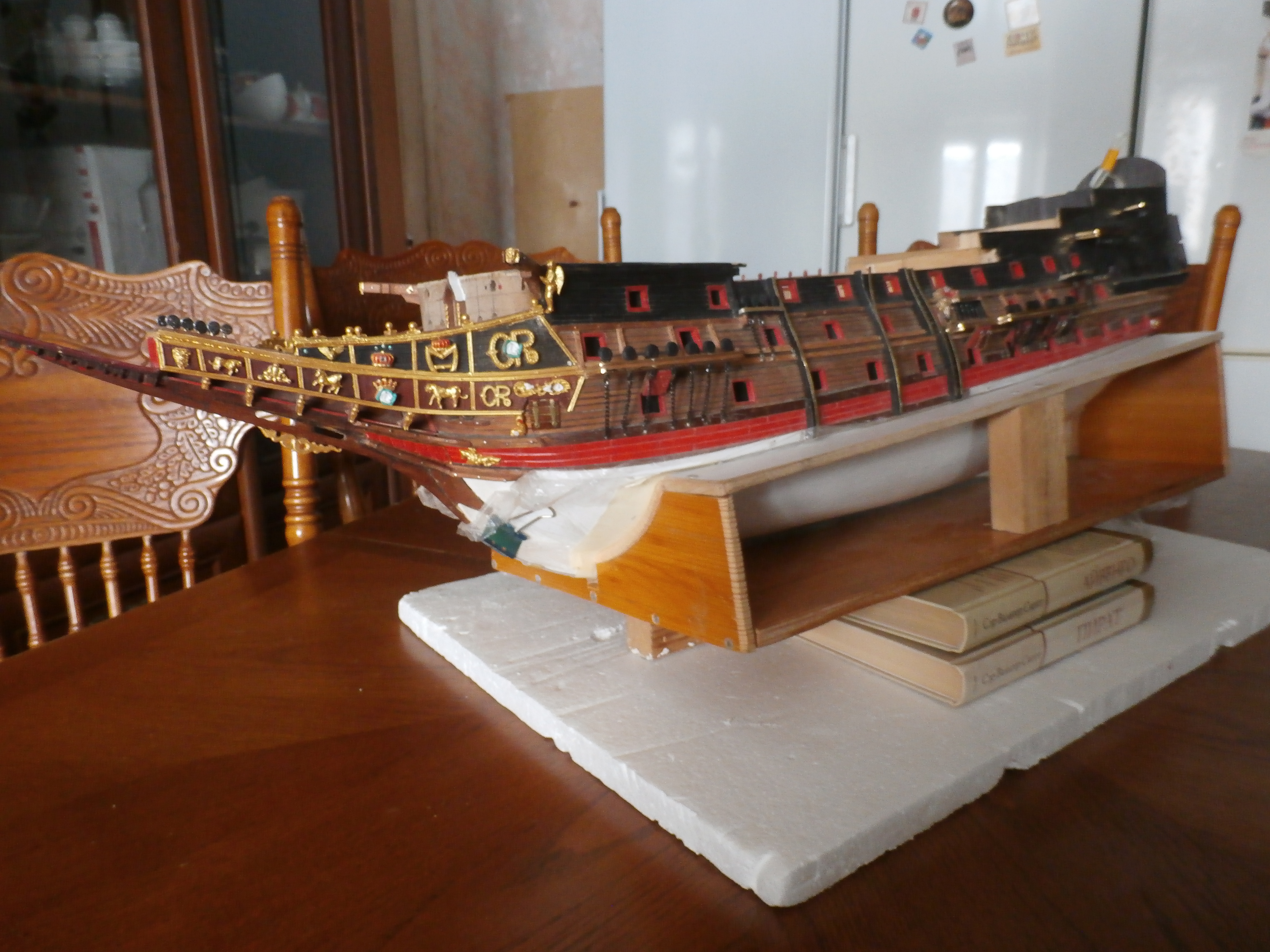

Ничего особо не изменилось с тех пор... Но работы сделано не мало, хотя её и не видно... Пока всё вот так:...
Здравствуйте Сергей!
Вот и я решил выложить фото своего Повелителя...
Это у меня левый борт, в оформлении декора правого практически еще и не начинал...

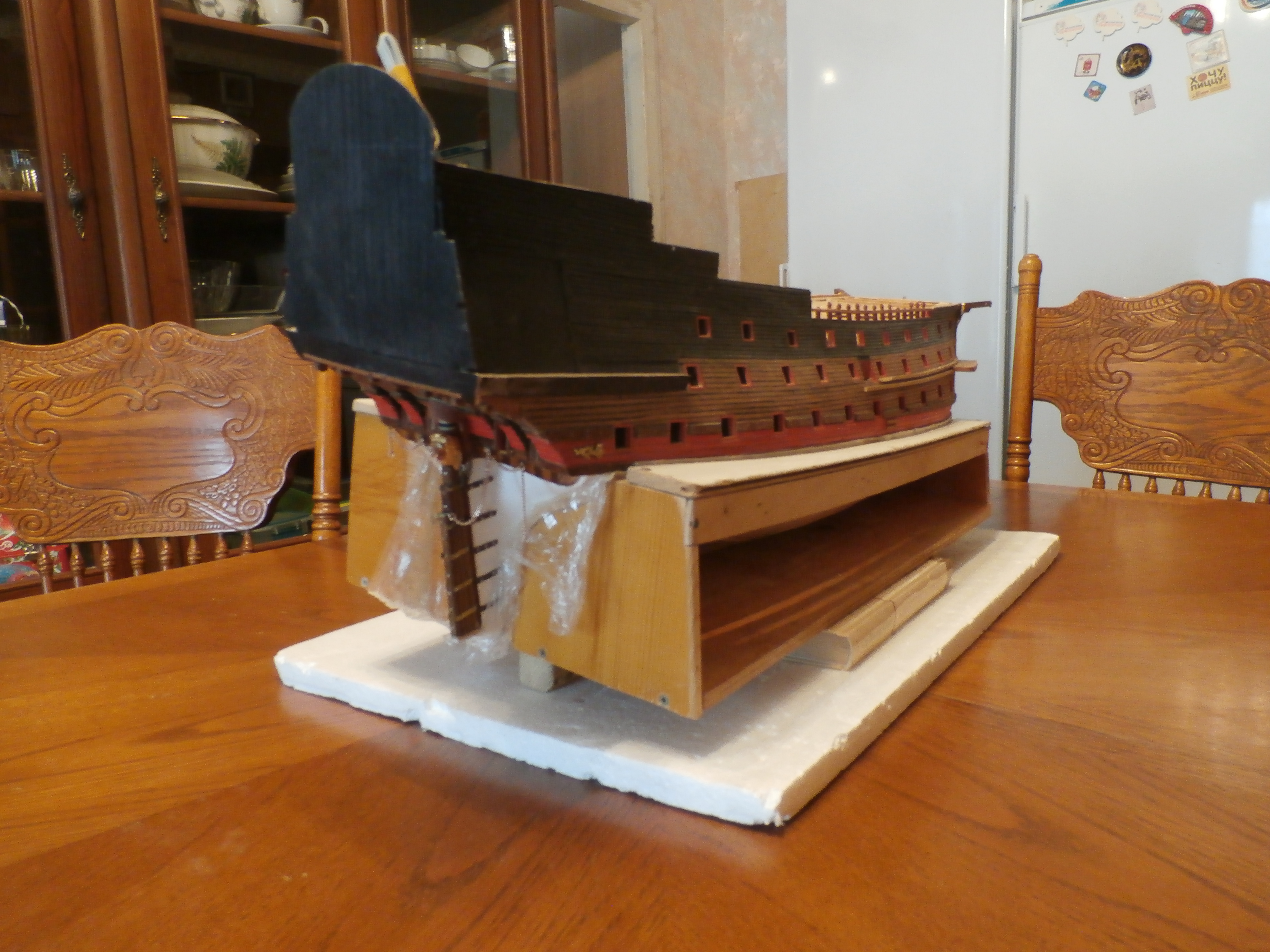

Сообщение керва » 28 янв 2024, 14:31
Продолжение.

Сообщение Юрий Васильевич Трошкалев » 29 янв 2024, 07:26
Доброе утро Керва С Н , я на своем открытом корпусе с левой стороны корабля - Повелитель Морей - продолжи укреплять весь каркас корабля - с верхней палубы и до килевой рейки продольной - укрепляю с 2 сторон обшивку каркаса и килевую основу корабля в пустоты обклеиваю клеем ПВА супер момент - столяр , из фанеры по разметке с лекала с 2 сторон и низ продольной рейки килевой в пустоты и снимаю по размерам - лекалы - шпангоутов всех на корпусе , с уважением Юра добра и здоровья и успехов в своем моделировании корабля
С уважением Юра

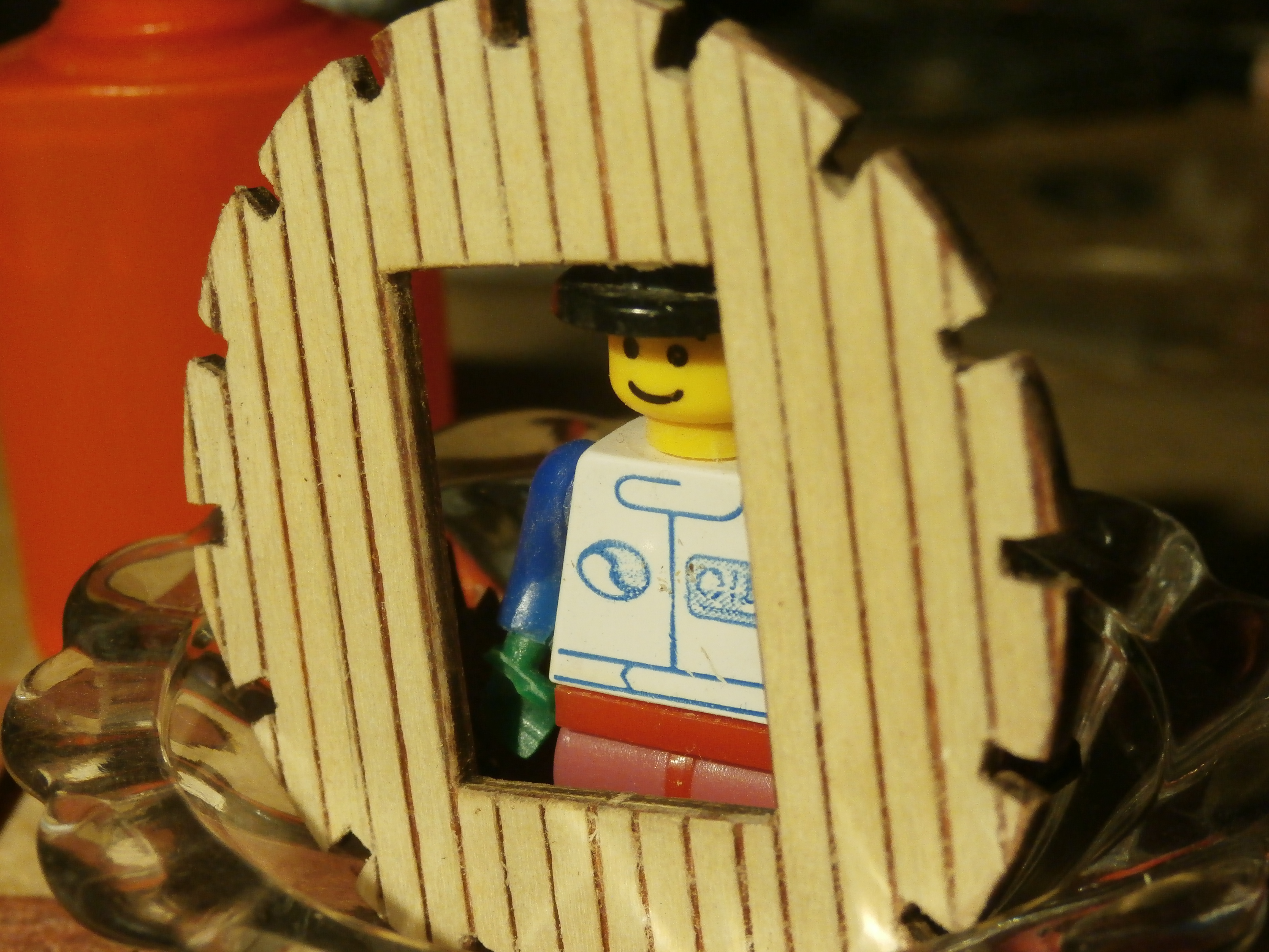

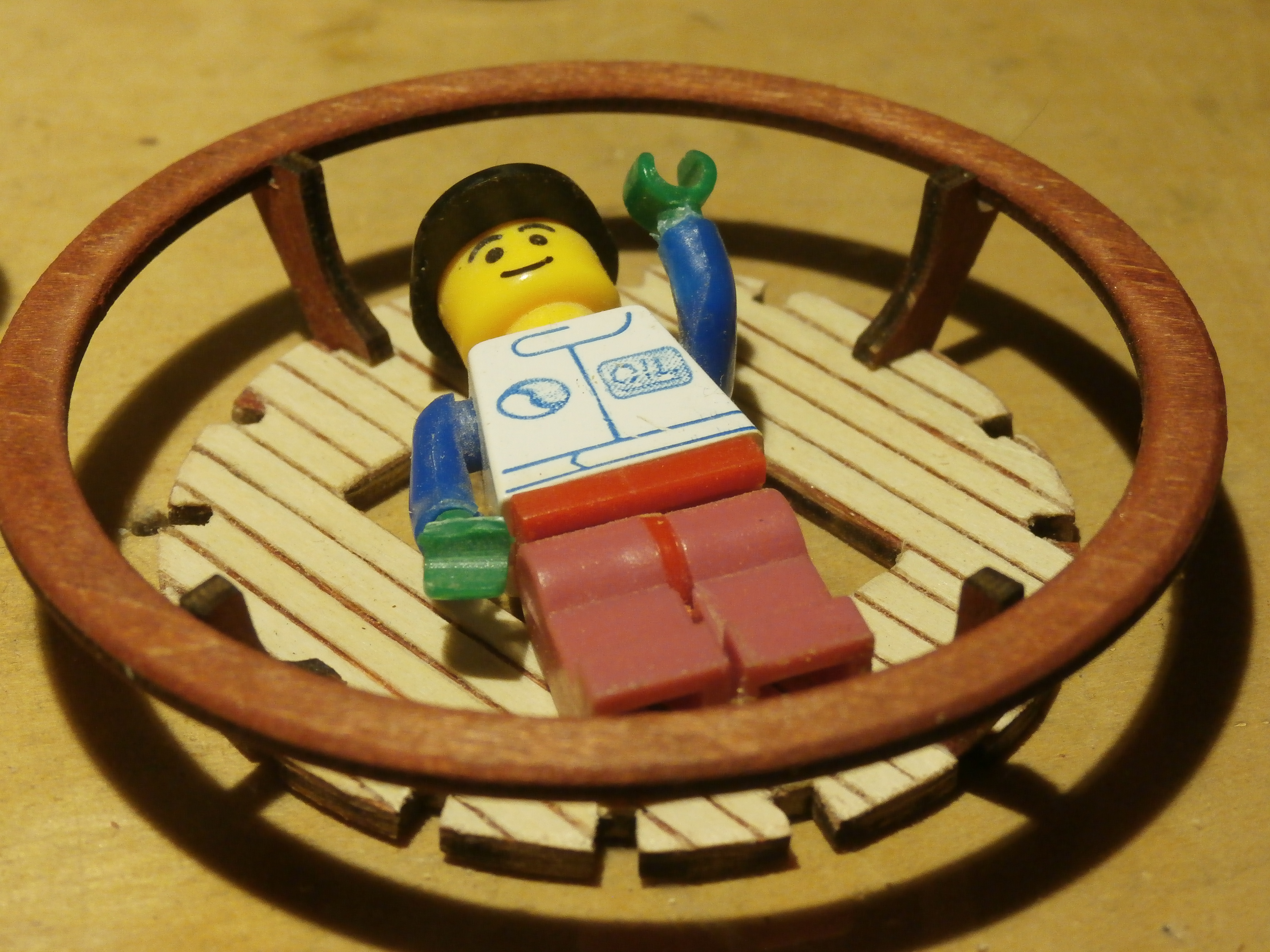

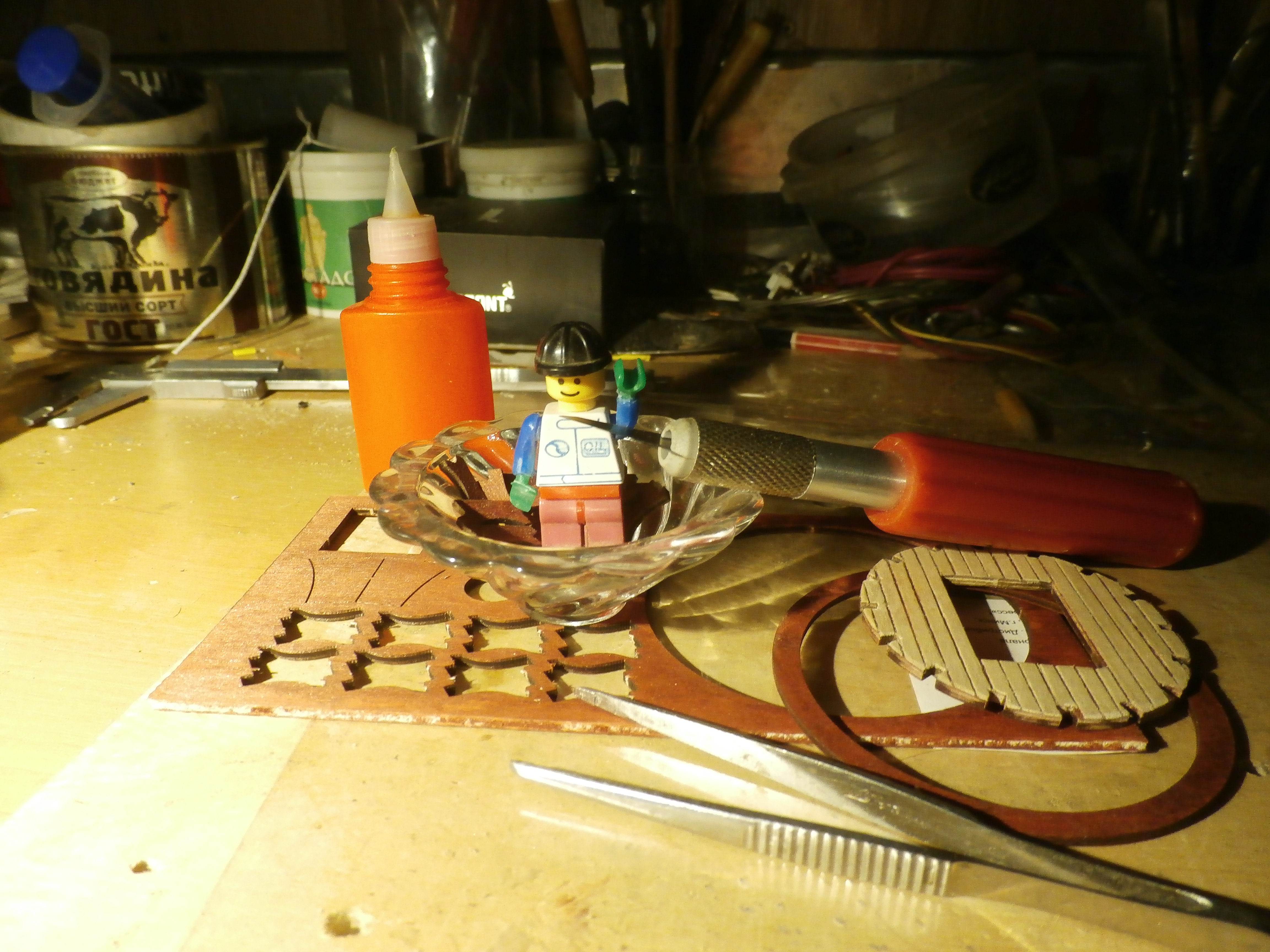

Сегодня приступаю к изготовлению марсовых площадок корабля.Об"ём работ довольно серьёзный. Всего их по проекту патворка ДеА девять штук. Очень жаль, что детали марса вырезаны лазером из обычной не очень качественной фанеры, а не массива древесины. Но с другой стороны сам проект марса, его детали разработаны талантливо и сходимость деталей друг с другом при сборке конструкции прекрасная. Не требуется что то подгонять, подтачивать, размачивать и изгибать "по-горячему", в чем я благодарен разработчикам проекта. При строительстве моделей я взял за правило чуть чуть усложнять проект, как бы чуть "поднимать планку". Это конечно замедляет время самого строительства, но за то в случае успеха, поднимает в моих глазах моё увлечение до уровня Творчества! А время? Что время, У меня нет конкретных сроков окончания постройки модели. Я получаю удовольствие от самой постройки, а не от количества построенных моделей...
Сообщения: 3099
Благодарил (а): 1066 раз
Поблагодарили: 2109 раз
Сообщение керва » 05 фев 2024, 13:32
Продолжение.
В самом начале я хотел заменить фанерные детали на массив темного ясеня, но понял что это из за своих мелких деталей слишком большая нагрузка для моих старых глазок. Клей использую отечественный ПВА super Момент столяр Водостойкость D2 в красном флаконе. Морилка водная, цвет "Махагон". Планку я поднял два раза:
1. Настелил палубу в "Вороньем гнезде", чего нет в проекте патворка. Это дает на мой взгляд, резкий контраст между красным цветом конструкции марса морилки и светлой - липовой палубой.
2. Предусмотрел монтаж двух "мерцающих ходовых огней" на марсах фок и грот мачтах модели и наличие впередсмотрящего.

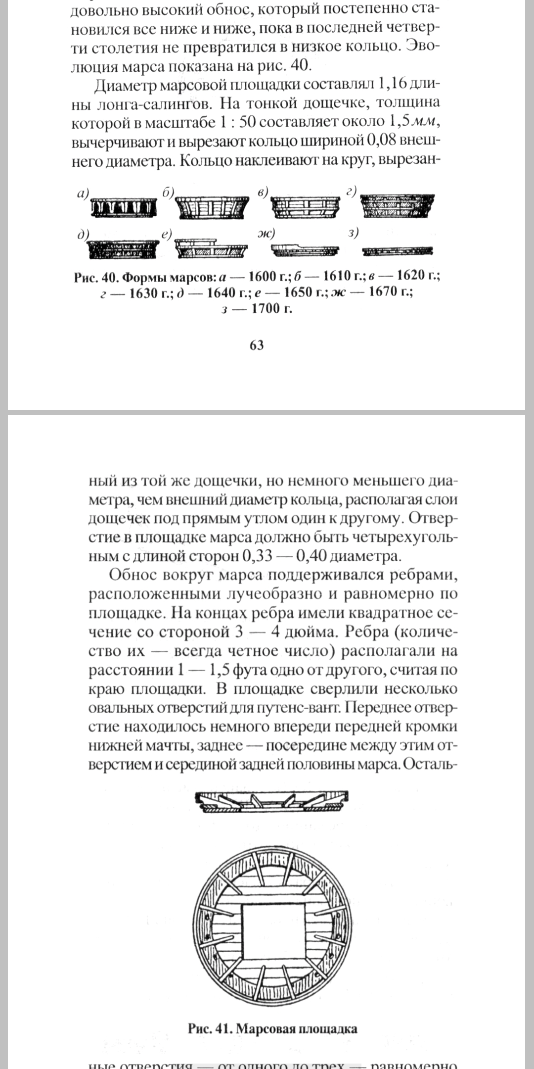

Сообщение Μιχαήλ Γ.Σ. » 07 фев 2024, 18:04

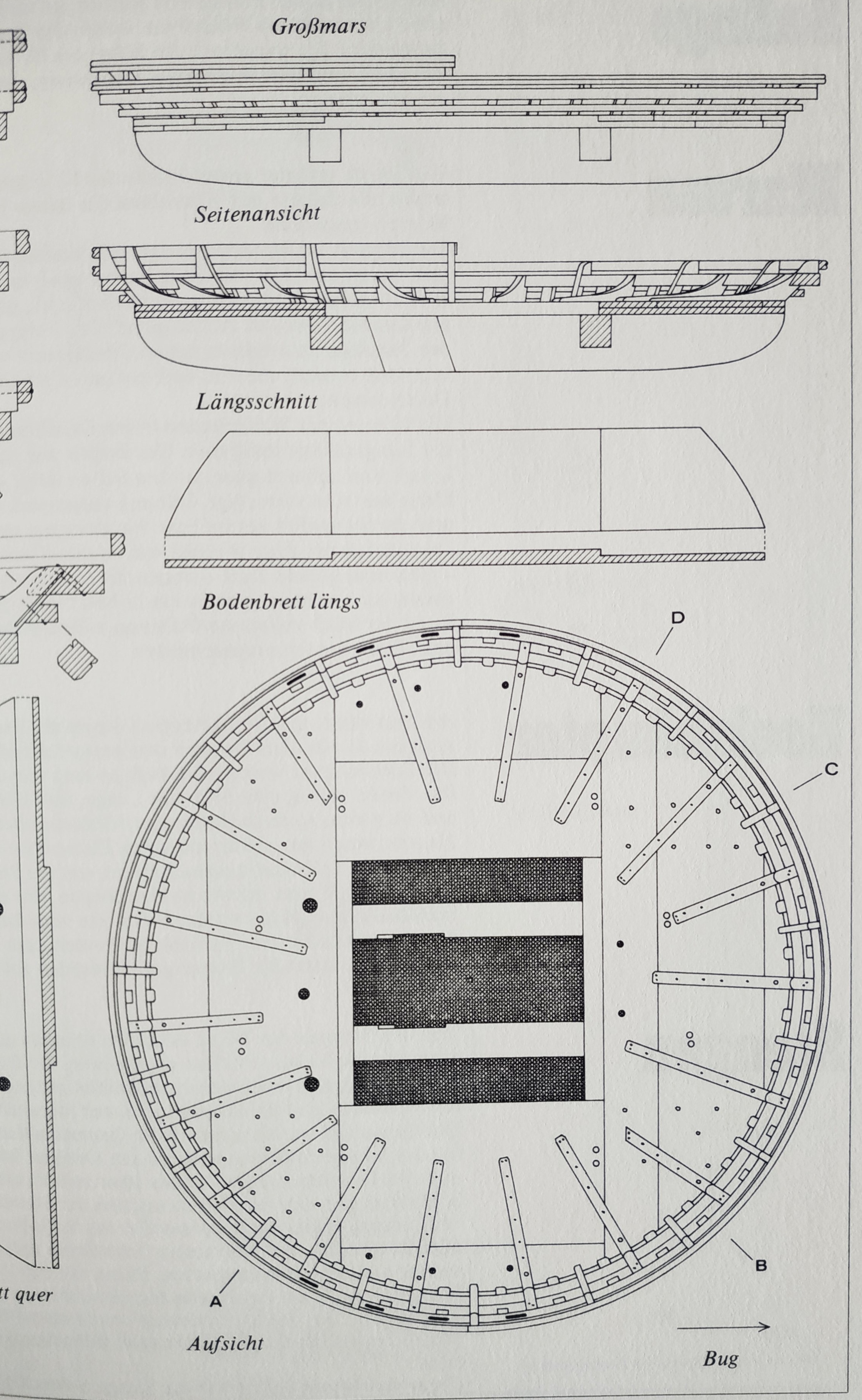

керва писал(а): 06 фев 2024, 14:44 ...Англичане не смогли сохранить ни чертежей ни рисунков данного корабля, до наших дней дошла только ода сочиненная одним из менестрелей ( человека далекого от военно-морского дела), прочитанная им на королевском балу по случаю спуска данного корабля и в основном прославляющая самого короля а не его корабль. И это ВСЁ! не считая рисунков, литографий которые создавались художниками в более позднее время по памяти или рассказам т.н. "очевидцев"...
Совершенно не собирался с Вами вступать в диспут, уважаемый Сергей Николаевич! 🙂 Но...
...Платон мне друг, но истина дороже...
Есть как минимум три авторитетных изображения "ПМ", думаю они Вам известны, это Джон Пейн (John Payne),
Вильем Ван де Вельде ст. (Willem van de Velde the Elder), ну и конечно же Питер Лили (Peter Lely) написавший знаменитый портрет Питера Петта с его творением.
Эти авторы видели корабль своими глазами и были профессиональными художниками, то что они изобразили не было плодом их фантазий или воплощением пересказов "очевидцев".
Возвращаясь к тому, что нам предлагает Джон МакКей, я бы не стал подвергать сомнению его авторитет, что касаемо относительно анатомии кораблей. Могу предположить, что его решения по устройству марсовых платформ на "ПМ" так перекликаются с тем, что подняли шведы у себя в Стокгольме, в 1961 годы. Чертежей во времена строительства ни "Васа", ни "Повелителя Морей" не было, это верно. Но теперь есть монумент под именем "Васа", они практически ровесники, по меркам жизни корабля, если смотреть. "Васа" отправился в своё единственное плавание в 1628 году, всего за 7 лет до начала строительства "ПМ", думаю неудивительно, что многие узлы и элементы у них могут быть похожи, те же марсовые платформы.
Это изображение этой платформы из книги Вольфрама цу Мондфельда посвящённой кораблю "Васа". На мой скромный взгляд схоже с тем, что предлагает мистер Дж. МакКей. И работал Мондфельд, как Вы понимаете, не по песням менестрелей, а с настоящим первоисточником, которым и является "Васа".
С уважением, Михаил.

Чисто арифметически я подчитал, что в чертеже марса из книги МакКея, мне буртиков для ног на его марсовой площадке требуется около 34 шт. А так как буртики состоят из 2 деталей всего получается = 68 дет. Эти 68 деталей нужно умножить на число марсов модели =9. 68 умножить на 9 = 612 деталей! Уж и ладно, пусть Михаил с его энтузиазмом на своей Сантесиме столько строгает! Я же обойдусь без исторической достоверности, учитывая к тому же еще, что масштаб модели по своей миниатюрности 1 : 84! Тем паче судьба у модели не яркая, будет куковать в простой, подслеповатой русской, деревенской избе, в чем конечно прав Алексей Владиславович Спасибо ему! Удачи всем и конечно хорошего, крепкого Здоровья! С уважением С.Н.
1 - площадка. з - ребра 4 - обшивка.

керва писал(а): 07 фев 2024, 22:00 ...Настил палубы марса я взял не от "балды". Это почерпнул от мэтра О.Курти. из его энциклопедии "Постройка моделей судов"...
Здесь стоит вспомнить, что Орацио Курти написал свою книгу в 1968 году. Думаю у него просто не было того, что мы теперь знаем благодаря поднятому "Васа".
Ради интереса глянул, что про марсы у Рольфа Хоккеля (Rolf Hoeckel) в его "Постройка моделей судов XVI - XVII веков"
Как Вы можете видеть даже иллюстрация та же, что у Курти и это не удивительно, как мне видится, ведь Хоккель свою книгу написал на два года раньше О.Курти, в 1966 году. Похоже на то, что Курти её тоже прочитал)
А вот, что мы находим в книге В.Мондфельда "Модели исторических кораблей" в переводе Андрея Баитова (за что ему низкий поклон)...
Интересно, что форма самих марсов изменилась после 17 века, а практика делать настил на них вот так, спереди и сзади - поперёк, а по бокам - вдоль, так и сохранилась.
Да, и я правда думаю англичане знали, что происходило на верфях в других странах, вплоть до того, как прибивают настил шведы на своём "Васа". И тут нужно, справедливости ради, сказать, что "Васа" для шведов проектировал и строил голландский корабельный мастер Хенрик Хюбертссон.
А так в общем-то Вы правы, ушёл строгать "Тринидад"
