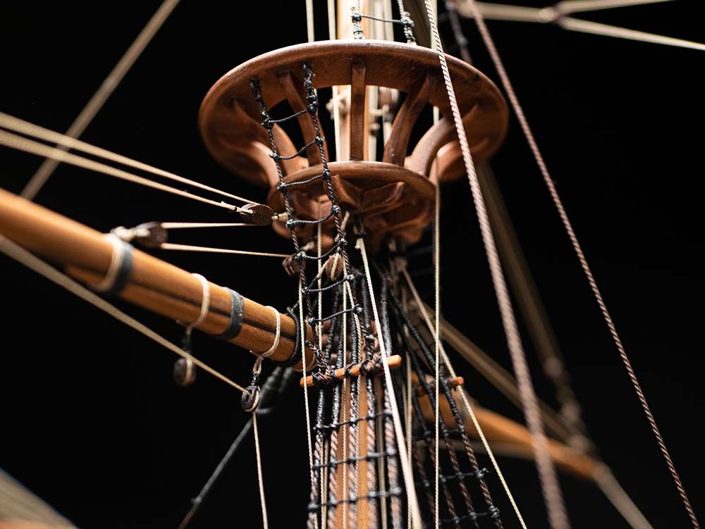

Одна из марсовых площадок "Повелителя морей" питерского мастера Фомина Константина.
Итоговая фотография патворка "Повелитель морей"
Re: Повелитель морей от Кервы 2
Сообщение Oldman » 07 фев 2024, 16:25
Насколько я помню Фомин просто собирал набор "как есть" - ничего не меняя. Иначе нам придется признать наличие в то время фанеры, а то как объяснить полное отсутствие каких либо досок на марсовых площадках.
Неудачный пример.Настил должен быть. И уж тут ваш вариант лучше чем вариант Фомина, но всё же неправильный. У вас короткие доски "висят" не имея никакой опоры или связки с длинными.
