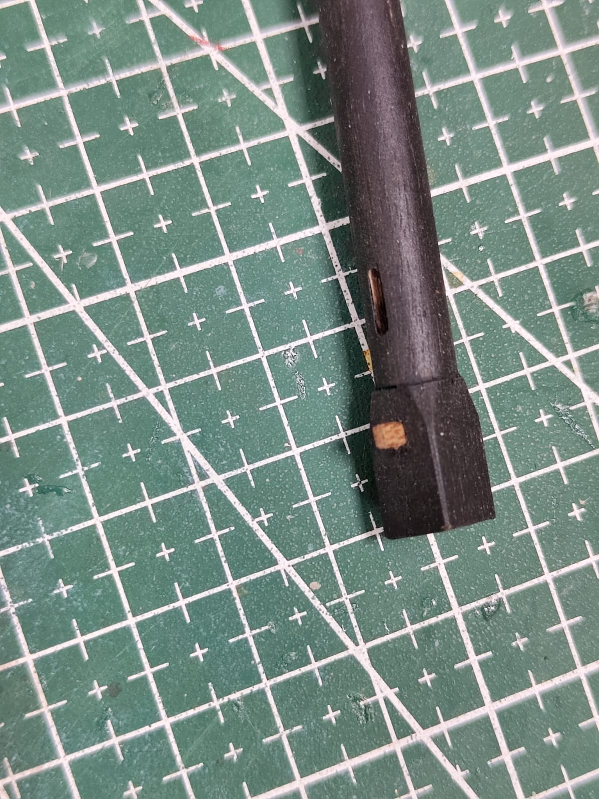

Сообщение PSP » 25 авг 2024, 14:03
Изготовил основные детали фок мачты. Следующий этап их обвязка.
