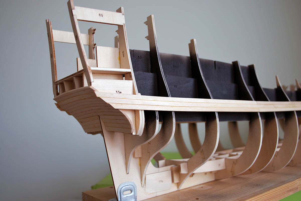

Сообщение Юрий Васильевич Трошкалев » 01 авг 2024, 10:06

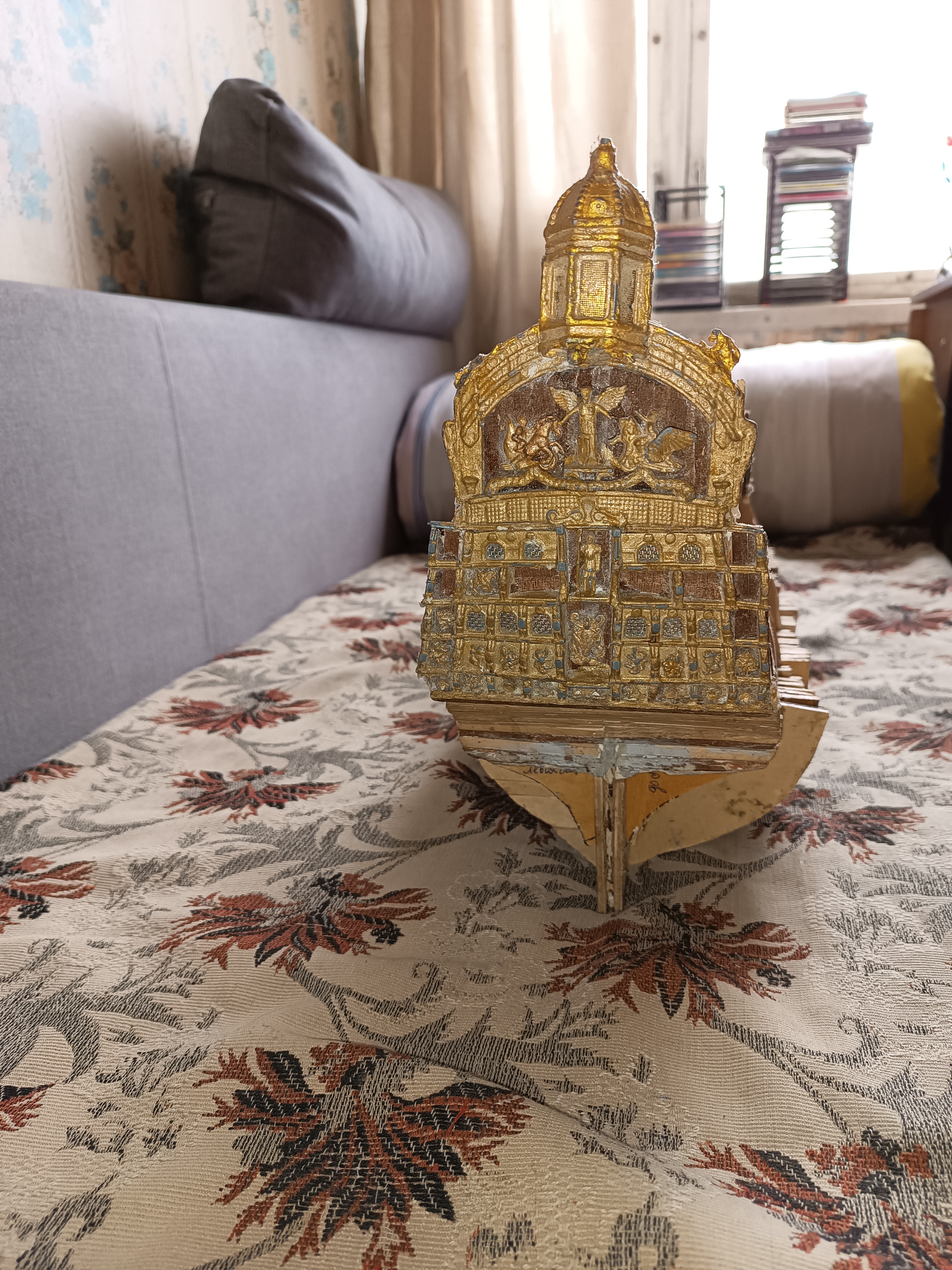

Доброе утро Керва С Н спасибо за Ваше письмо и совет, высылаю фото другого моделиста , на корпусе - Повелителя - шпации делал из деревянных брусочков - отрезков , я шпации делал из панели - МДФ - и некоторые из фанеры 5 млм и 4 млм и по лекалу картонному - шпангоуты, с выпиливал с припуском на изгиб шпангоута и по-порядку вклеивал в пустоты между шпангоутами и шпации немного выглядывают - от основных - каркаса шпангоутов - у меня к Вам есть вопрос
чем можно и лучше чем зачистить - шкурником- припуск выступающий от основных шпангоутов на корпусе каркаса корабля , с шкурником наждачной бумагой - у меня получается трудоёмкая зачистка наждачной бумагою вместе с шкурником можно дать совет - чем лучше сделать зачистку приклеенные шпации - шпангоуты выступающие с корпуса корабля, с уважением Юра
С уважением Юра

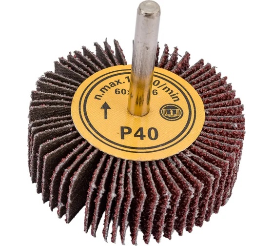

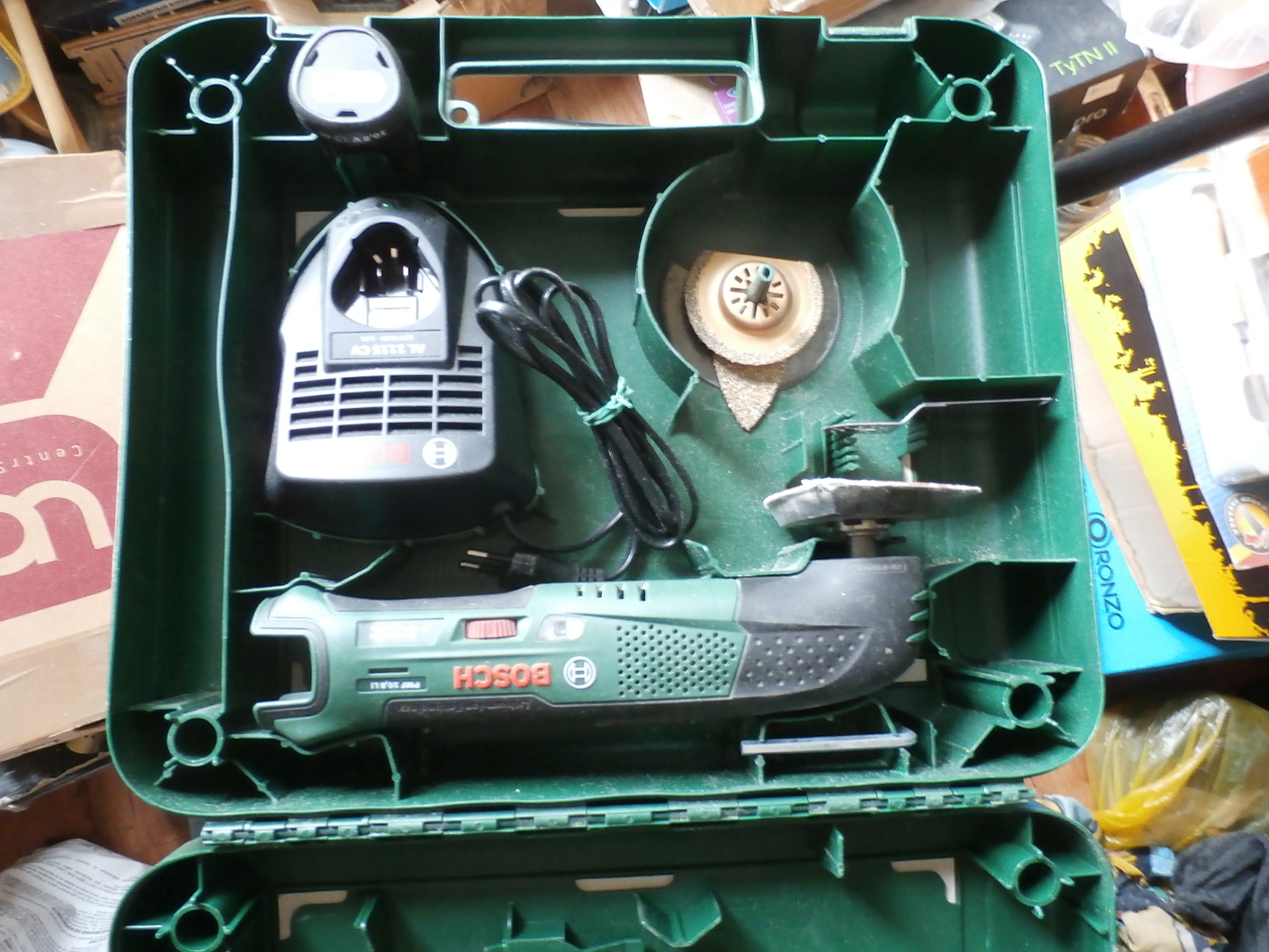

Я понял ваш вопрос и отвечаю на него. Это прежде всего зависит от вашего финансового благополучия. Из электро инструмента я бы порекомендовал вам универсальный электро.инструмент - реноватор. Он выпускается различными фирмами и продается магазинами торгующими эл.инструментом. Это универсальный эл.инструмент. Он пилит, режет и шлифует различную древесину. Цена зависит от того: акамуляторный более дорог, чем реноватор работающий от сети.

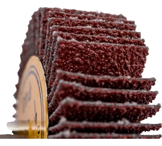

2. Головка - щетка лепестковая на шпильке. продается в тех же магазинах. Работает на пару с электро.дрелью. Стачивает древесину очень эффективно и быстро, но даёт в результате очень много пыли!

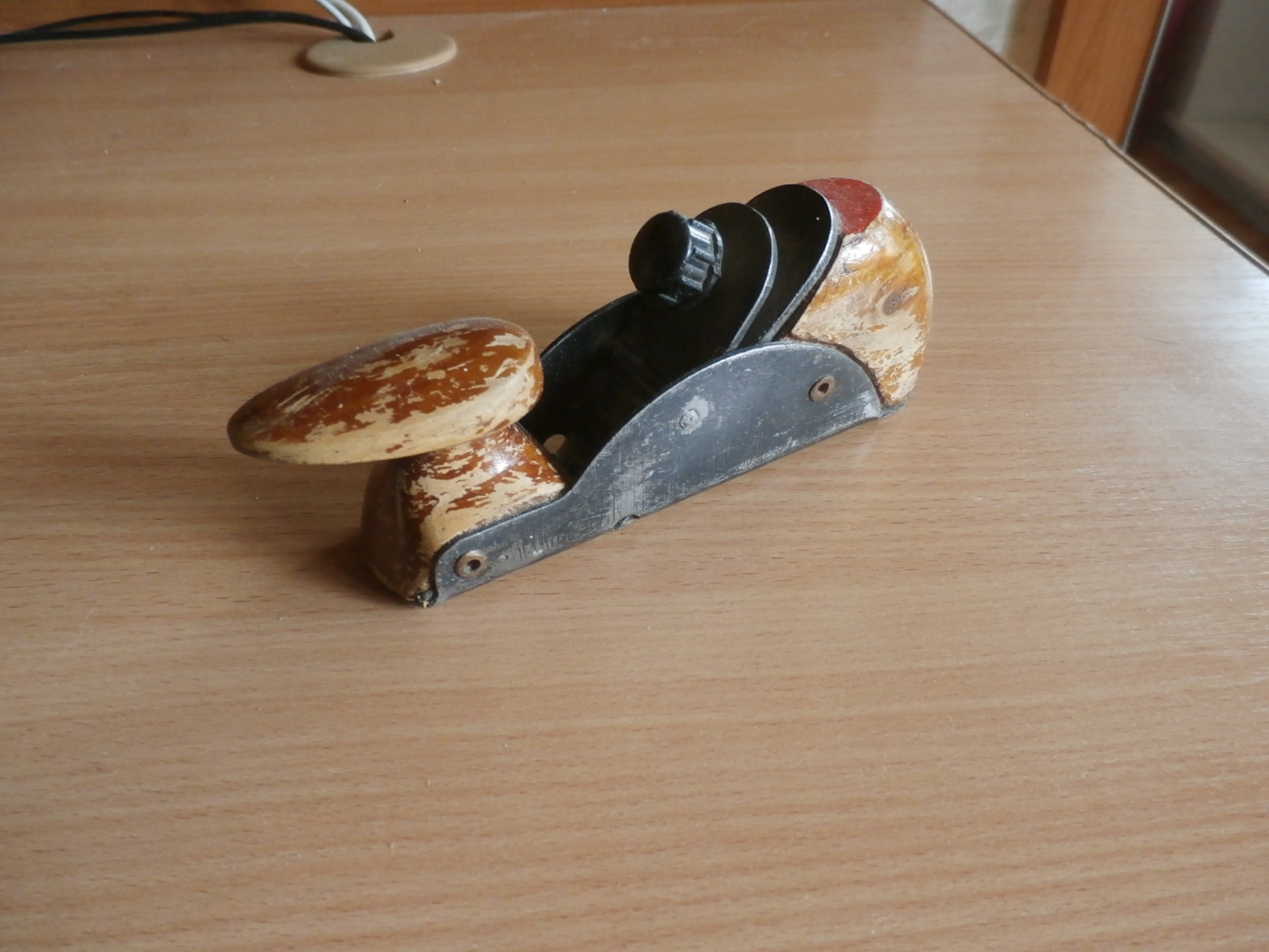

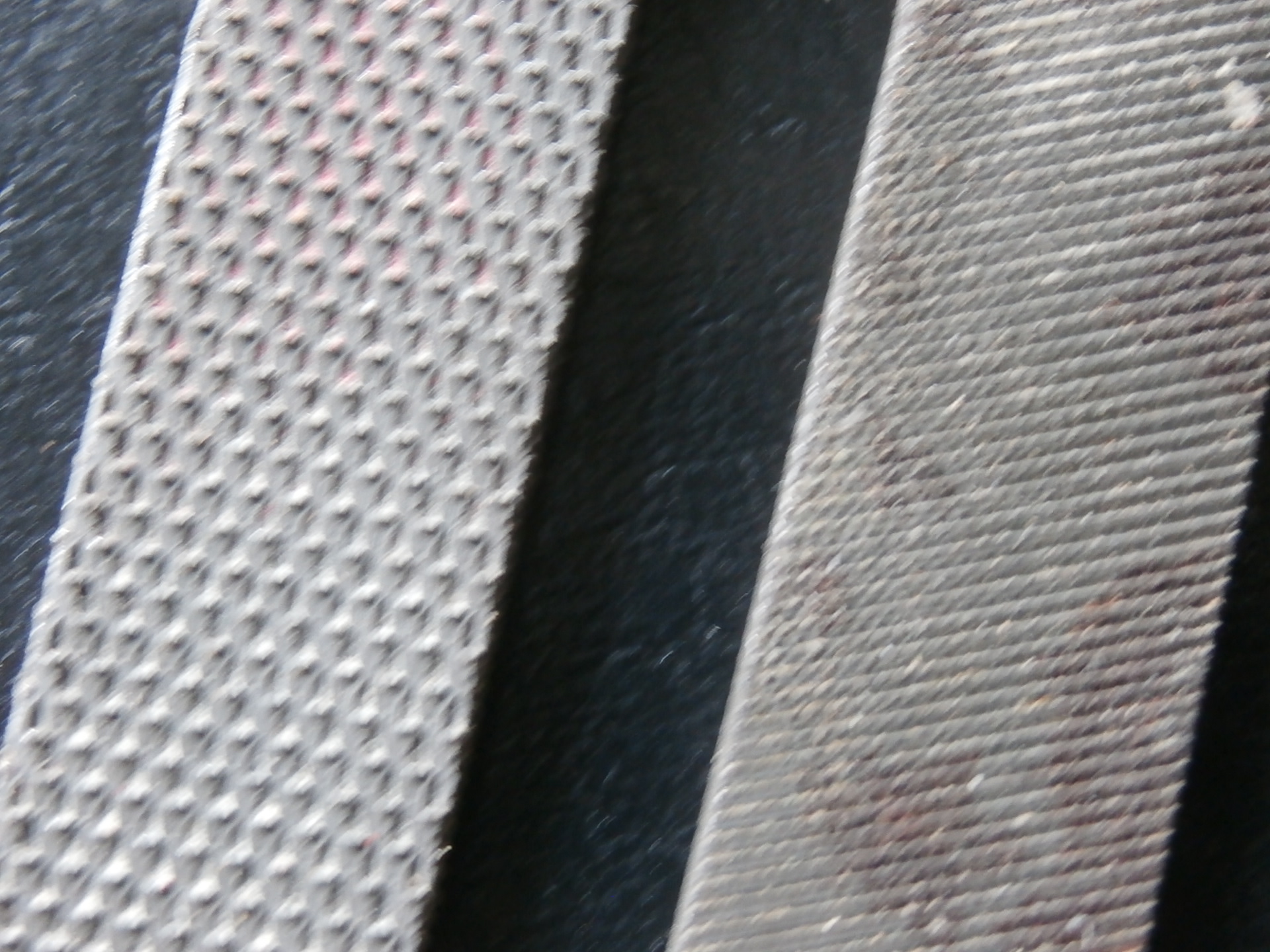

3 Ну и наконец - ручной инструмент. Это т.н. драчевые напильники. Напильники у которых очень крупная насечка на рабочей поверхности напильника. Я в своё время поверхность Повелителя обрабатывал маленьким рубанком, а уж затем обрабатывал его (корпус) шкурником, который среди судомоделистов называется "сухариком". Среди мастеров маленький рубанок называется "блоха". Удачи вам! Здоровья!
лепестковая щетка на шпильке
малый рубанок "блоха"

Верхний снимок: акамуляторный реноватор.
Нижний: рабочая поверхность "драчового" напильника с лева. С права обычного напильника Удачи Вам Юрий!

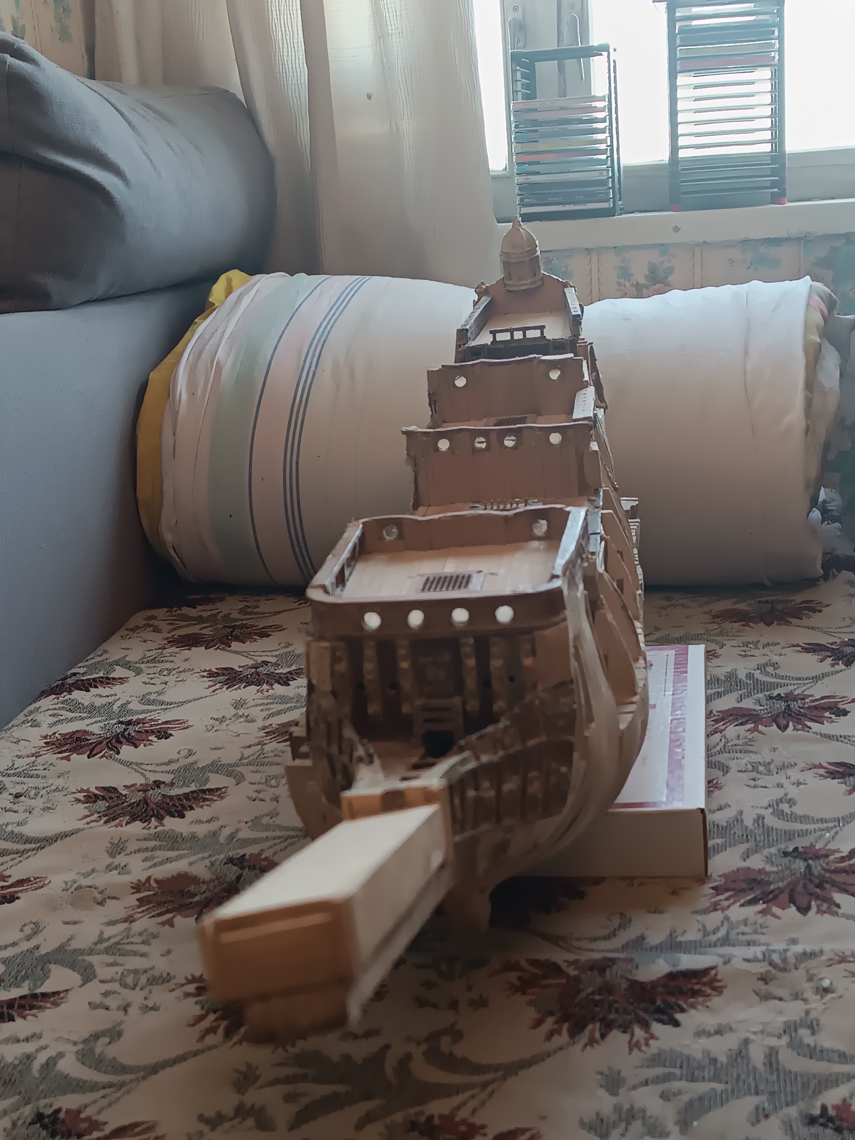

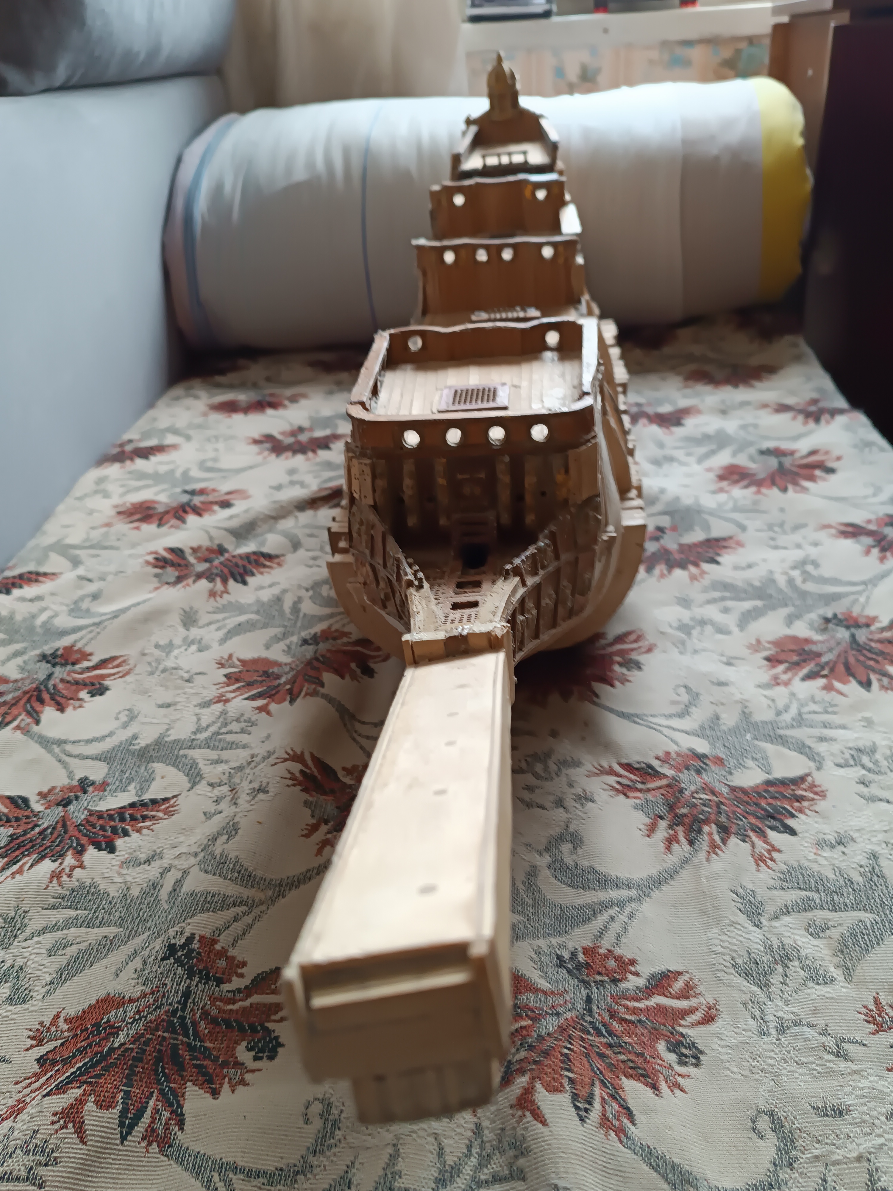

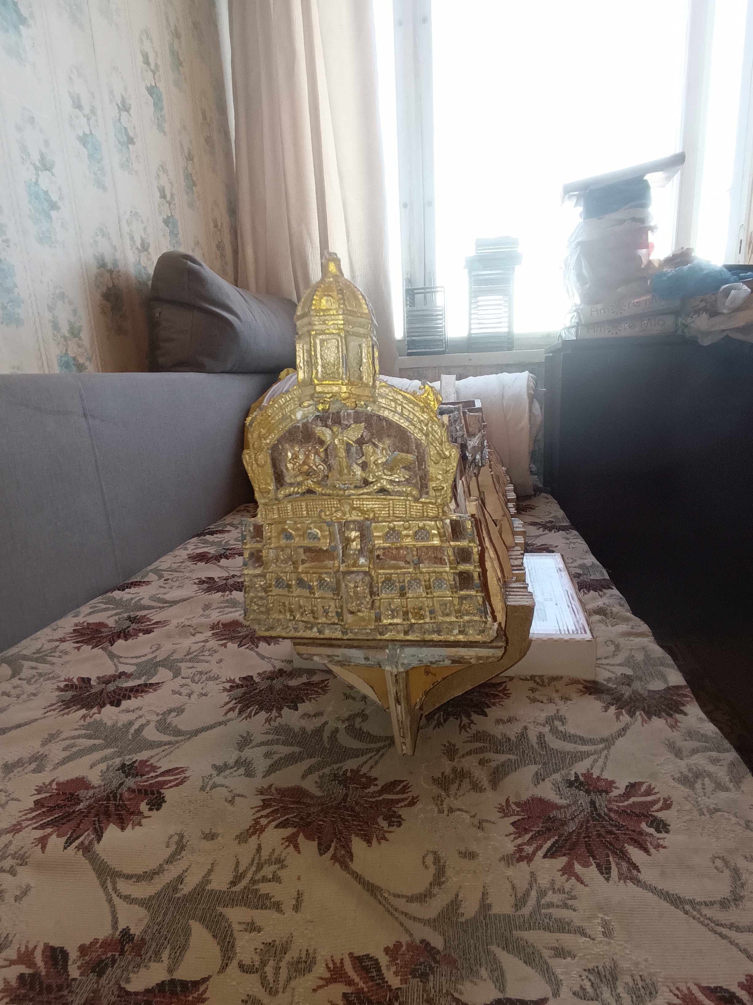

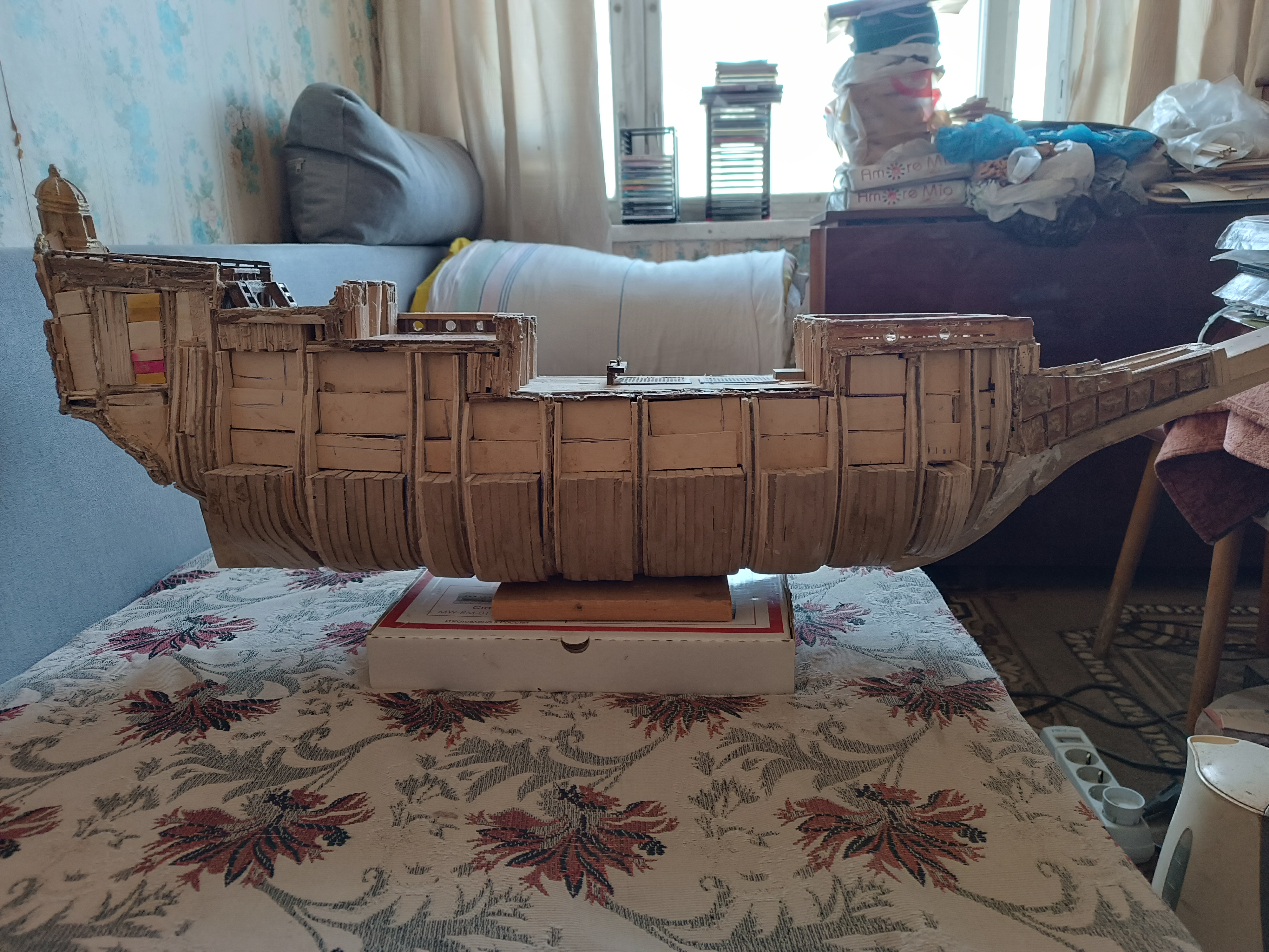

Добрый день моделисты и участники форума о постройке корпуса корабля - Повелитель Морей - мЛя домашняя верфь продолжает свою работу, высылаю фото модели корпуса - остова - Повелителя - на 2 крайних пустот между укреплёнными шпангоутами и сам сам корпус - остов укреплён мною фанерными вставками, в крайних местах, где широкий паз пустоты и где узкий маз с обеих сторон шпангоутов - где на кормовой части корпуса приклеиваются балконы, для этого сделал копии шпангоутов из картона грунтованного и выпилить из фанеры 5 млм эти копии шпангоутов и из фанеры выпилить 2 половинки шпангоутов на изгибе вниз и приклеить к высоким шпангоутов - укрепить вместе - лучше будет обшивать во этим изгибам черновую обшивку - рейками длинными , где первая крайняя пустота между шпангоутами - широкая для этого из фанеры 5 млм выпилил - шпации в виде шпангоутов укреплённых между собой, осталось их вставить в эту пустоту крайнию и на клей ПВА приклеить, а с носовой части корпуса и до 2 крайних пустот на кормовой части - всё пустоты между шпангоутами приклеины шпации, осталось на носовой части, где конвигдет приклеен по бокам корпуса есть шпации -пустота нужно их обклеить вставками из фанеры недоделки свои на корпусе корабля укреплю фанерными вставками, можно будет выслать свои фото о проделанной мною работы с корпусом корабля, с уважением Юра, здоровья, удачи и мирного неба над головой и всего хорошего
С уважением Юра

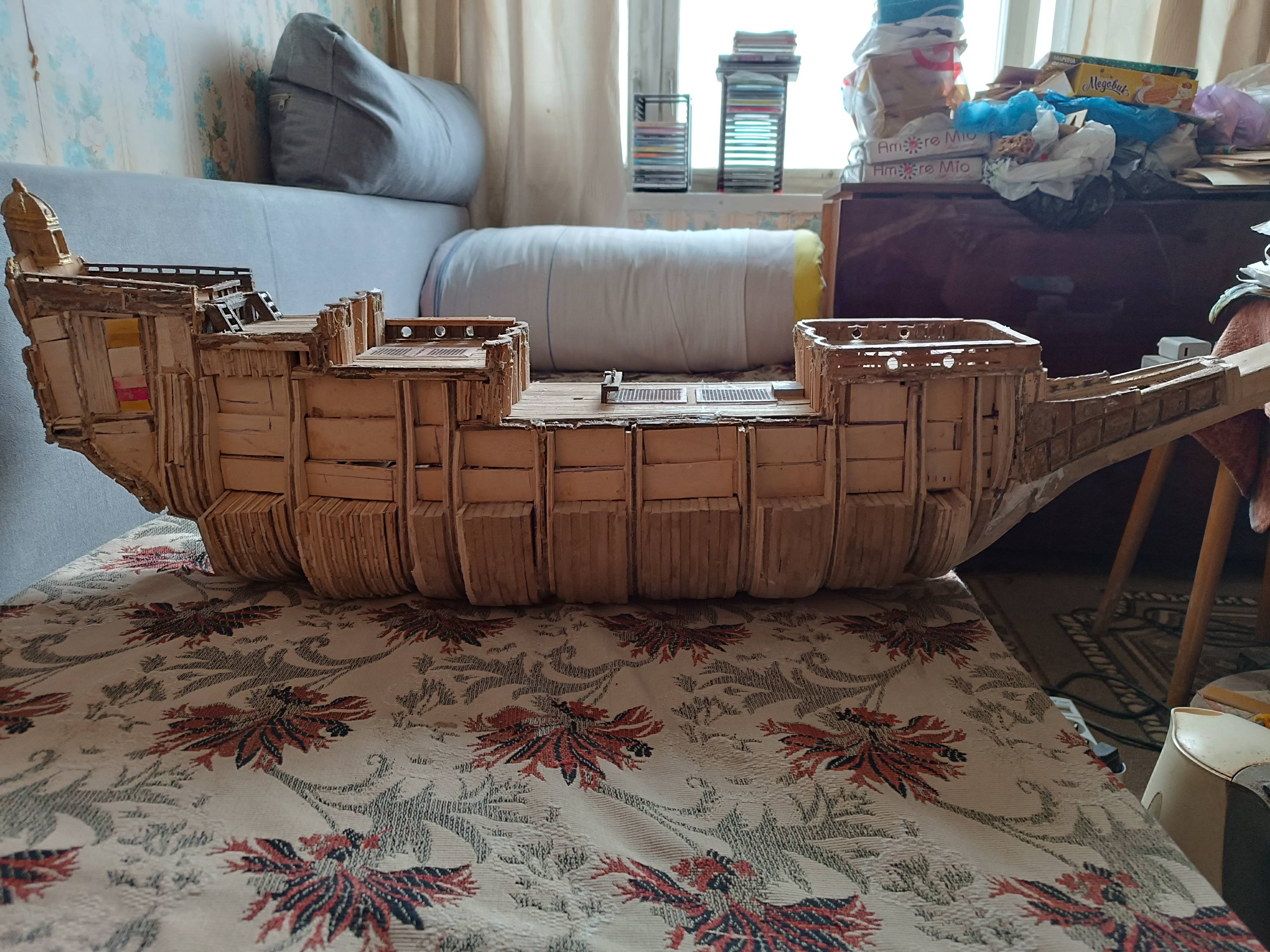

Сообщение Юрий Васильевич Трошкалев » 24 авг 2024, 11:29

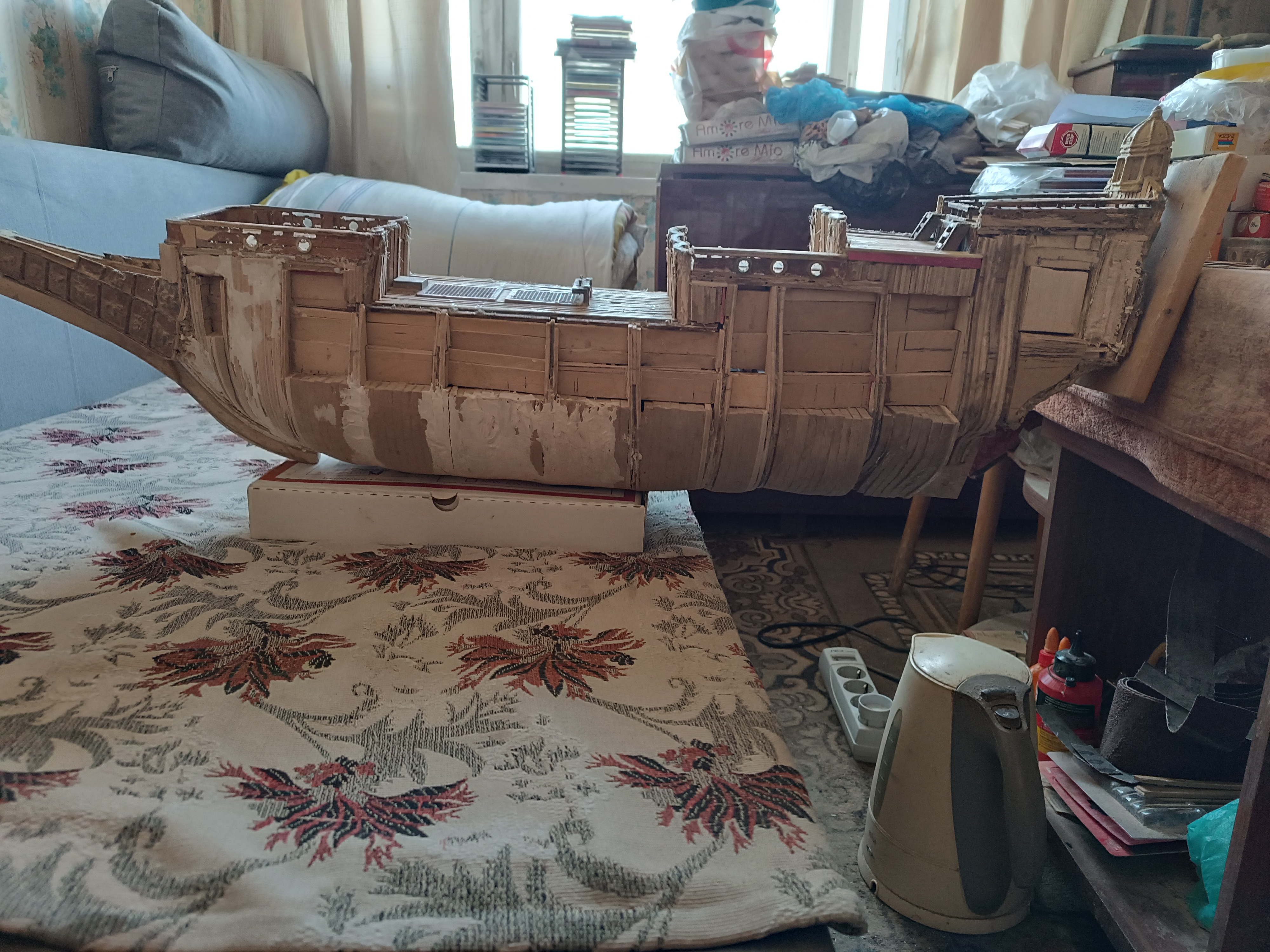

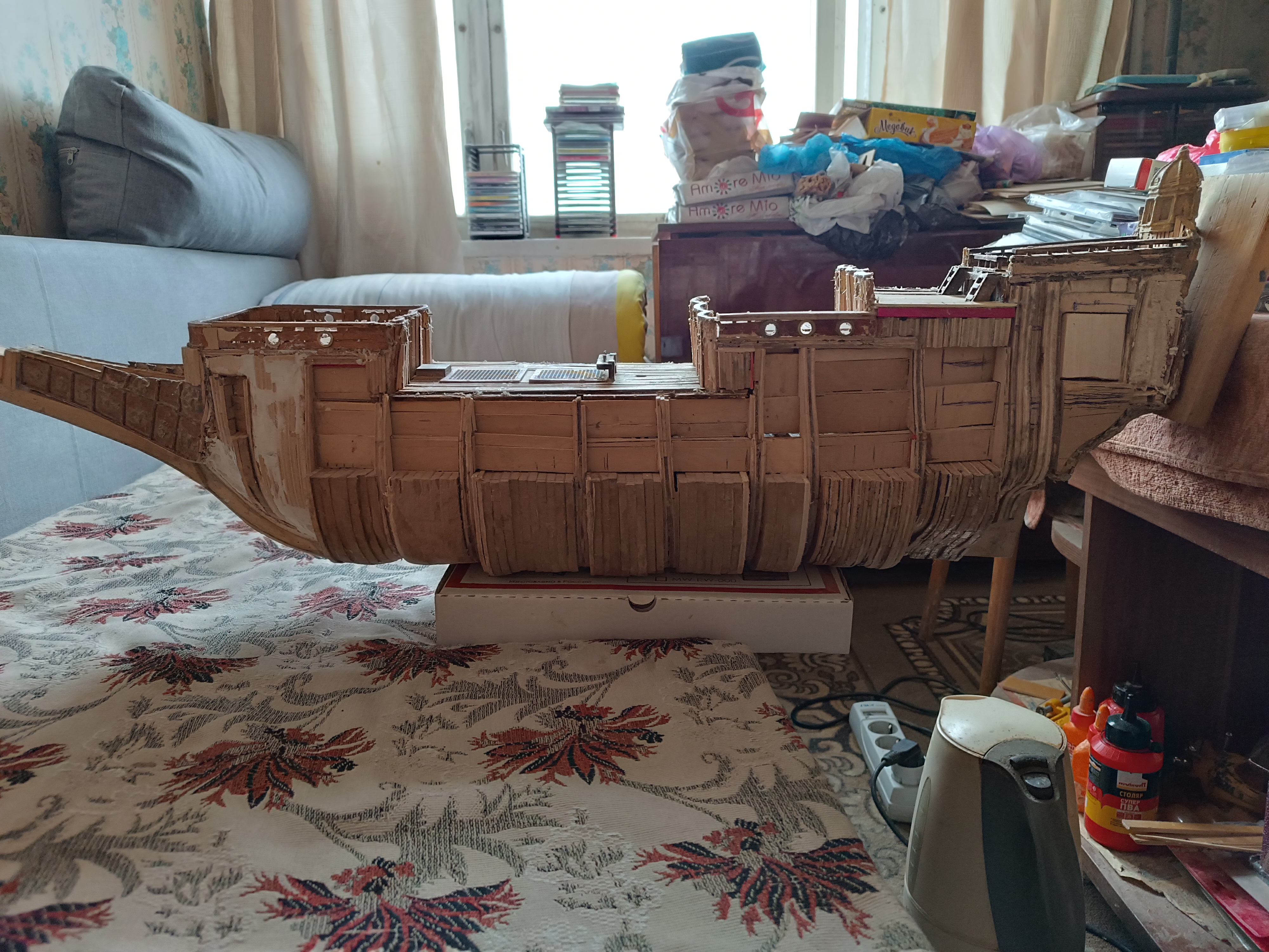

Доброе утро моделисты и участники форума о постройке корабля - Победитель Морей - моя домашняя верфь продолжает свою работу, высылаю фото свои о проделанной работе с корпусом корабля доделал на кормовой части корпуса приклеил шпации в виде шпангоута из фанеры - 4 млм укрепил с боку фанерой 2 млм по шпангоуту, на корме приклеивается кормовые балконы и на носовой части корпуса с правой и левой стороны укрепил пустоты - замазал акриловой шпаклевкой , теперь можно и нужно шкурником - сухариком с крупной наждачной бумагой шкурить - чистить приклееные шпации в виде шпангоута которые с припуском сделанные и приклеенные в пустоту между укреплёнными шпангоутами по изгибу - овалу корпуса каркаса корабля, с уважением Юра добра и здоровья, мирного неба над головой, удачи в моделировании, и всего хорошего
С уважением Юра

Сообщение Oldman » 27 авг 2024, 15:01
Юрий Васильевич Трошкалев писал(а): ↑24 авг 2024, 10:49 IMG_20240824_093421.jpg
Юра. Ты же вроде переделывал нос парусника. А на фото я вижу что он всё такой же кривой?
Или это так снято?

Re: Повелитель Морей от Юрия
Сообщение Юрий Васильевич Трошкалев » 27 авг 2024, 18:14
Добры й вечер Oldman , я носовую часть - кривой удлиненный нос пока оставил, переделывал свой корпус - остов корабля с килевой основы корпуса и до верхних палуб корабля и шпангоуты приклеенные тонкие , укрепил с обеих сторон фанерными шпангоутами и шпации в виде шпангоутов приклеил - шкурником - сухариком с крупной наждачной бумагой - нужно чистить выступающие шпации от шпангоутов по овалу и изгибу корпуса - с левой стороны корпуса , потом с правой стороны корпуса и обшивать черновой обшивкой - в 2 слоя рейками до ватерлинии корпуса, с уважением Юра
С уважением Юра

Сообщение Юрий Васильевич Трошкалев » 05 сен 2024, 23:13

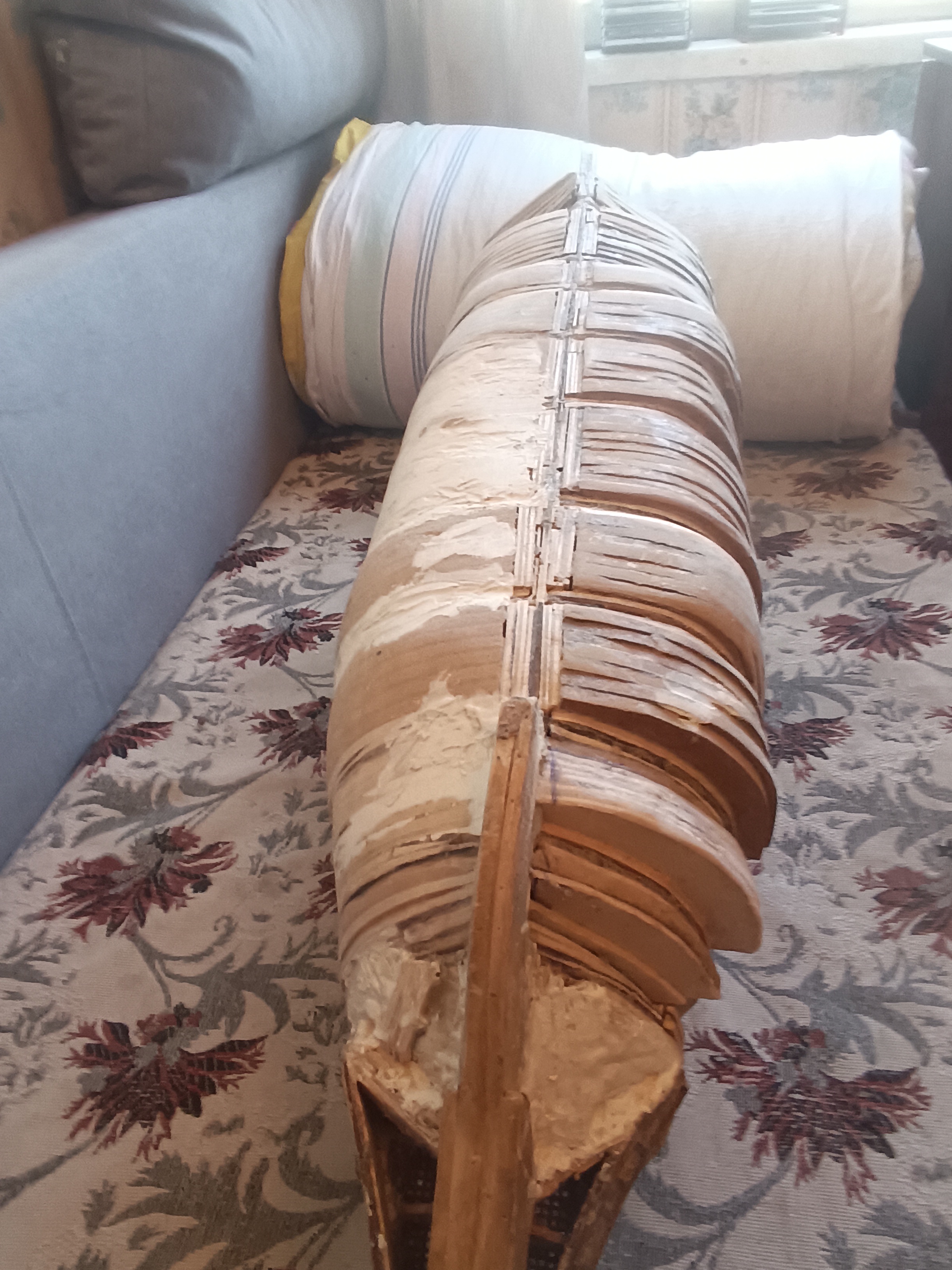

Добрый вечер моделисты и участники форума о постройке корабля - Повелитель Морей - показываю Вам фото своего корпуса корабля - Повелитель - , 2 шпангоута - 4 - 5 - 6 - 7 - 8 - 9 - в пустотах между шпангоутами - шпации сделал в виде шпангоутов, из панели МДФ - , 10 - 11- 12- , - 10 - 11 - паз в пустотах сделал из фанеры 4 млм - шпации из панели МДФ - чистил шкурником с крупной наждачной бумагой, высылаю фото шкурника - широкий и маленький крепление на винтах с гайкой - чистил и шкурил как на фото и с насадка маленькая и большая для гравера - большую сделал из обычной деревянной пробки для бутылок от шампанского и крепление на дюбель гвоздя и длинного шурупа, после чистки шпации - шпангоутов много пыли остаётся от МДФ - , а - 10 - 11- шпангоуты из фанеры 4 млм - чистил фанеру шкурником и с насадками для гравера и из наборов шарошек - большого диаметра и поменьше шарошки у меня слабовато чистится фанера из шпангоутов, в - ютубе - нашёл как обрабатывать насадками - шарошка с гравёром - получается хорошо и есть немного пыли, а у меня на фанере плохо и медленно получается, пробовал стамеской и с молоточком срезать фанеру - скалывается мало и от клея ПВА отходят склеенные фанерные шпангоуты, пришлось - 10 - 11 - шпации фанерные шпангоуты с помощью стамеской и молоточком вытащить из обеих пустот - на левой стороне корпуса и на правой стороне корпуса - тоже - 10 - 11 - шпангоуты вытаскивать из пустот и вместо фанерных 2 пар шпангоутов - по этим лекальным шпангоутов из панели - МДФ - заново обводить как лекало шпангоута выпиливать электрическим лобзиком и склеивать клеем ПВА и устанавливать на эти места- эти шпации - МДФ - лучше обрабатываются и чистятся - шкурником и насадками для гравера, с уважением Юра
С уважением Юра

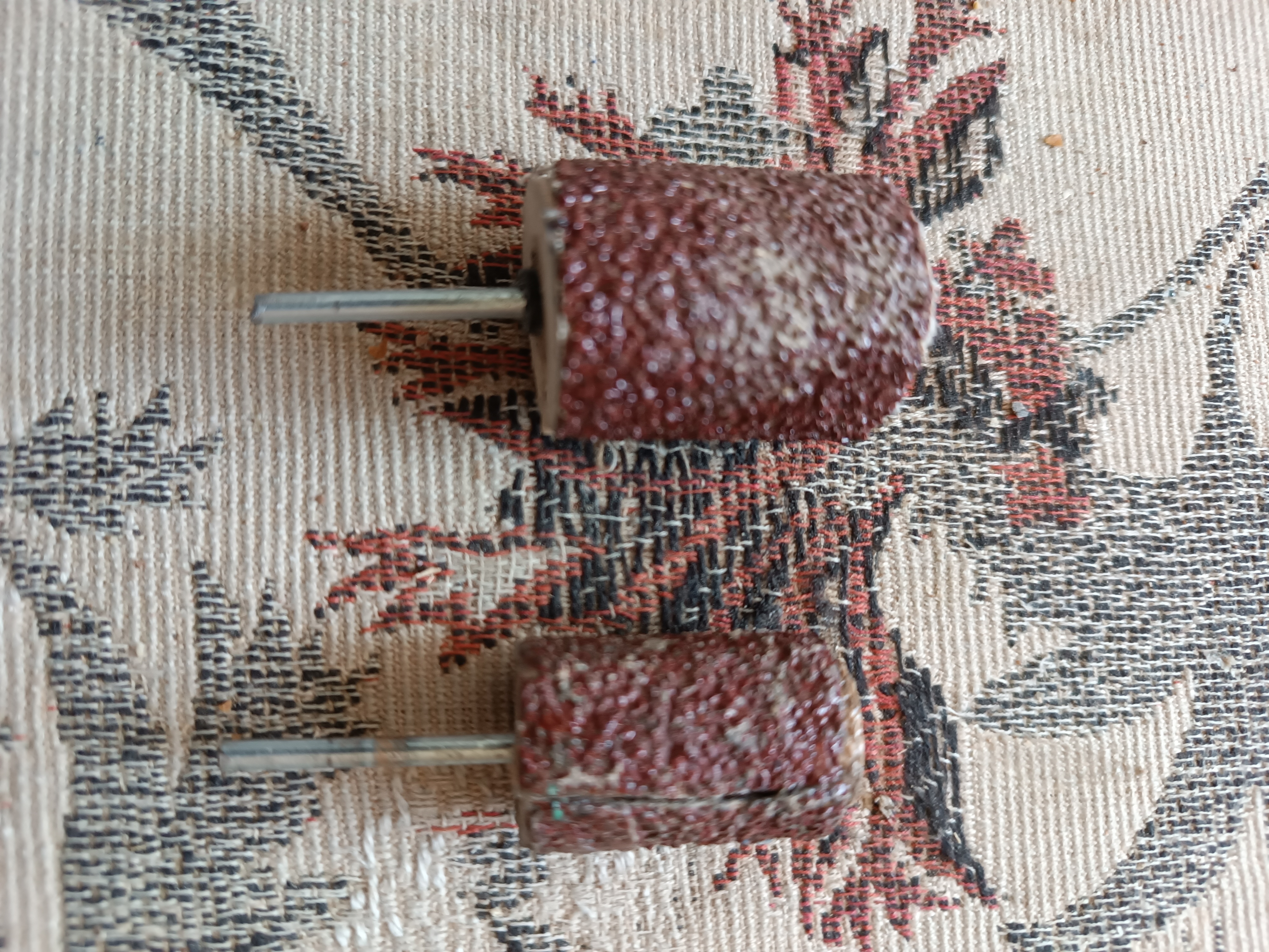

Сообщение Юрий Васильевич Трошкалев » 21 сен 2024, 13:44

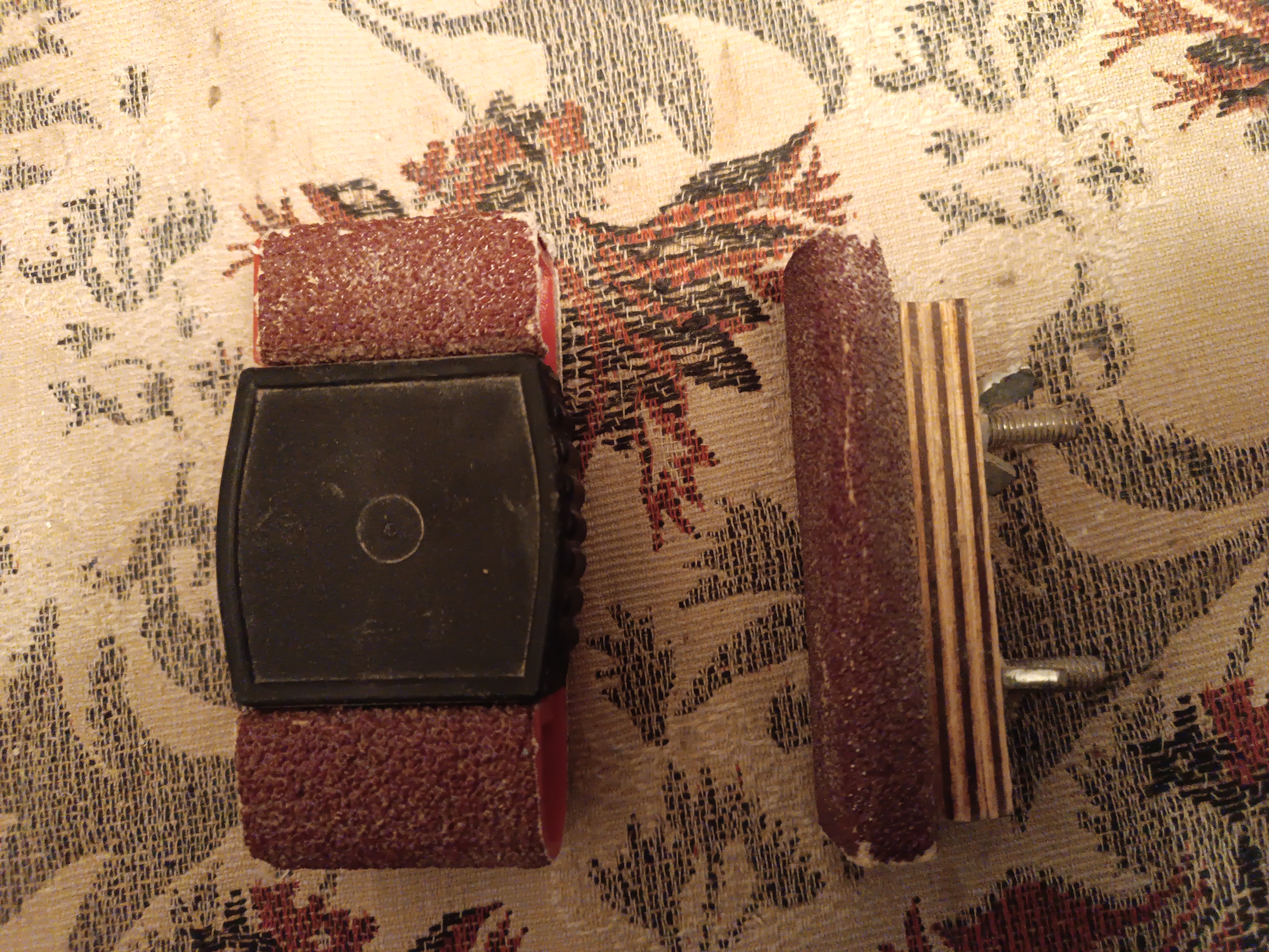

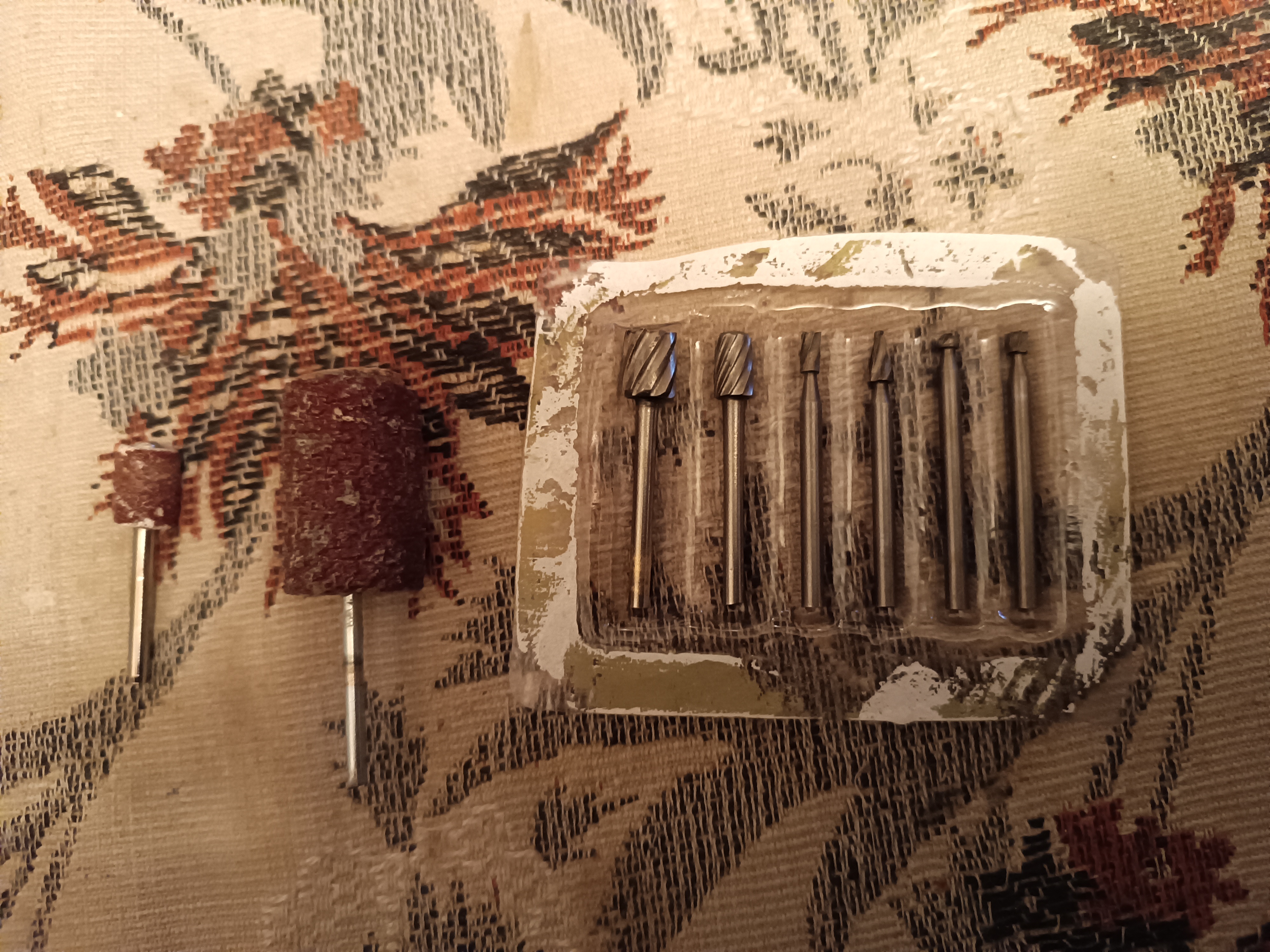

Юрий Васильевич Трошкалев писал(а): ↑21 сен 2024, 13:35 IMG_20240921_122258.jpg
сделал для гравера круглые насадки для шлифовки на корпусе корабля - Повелитель Морей - съёмные для крупной наждачной бумагой
С уважением Юра

Сообщение Юрий Васильевич Трошкалев » 21 сен 2024, 13:57
Добрый день моделисты и участники форума о постройке корабля - Повелитель Морей - моя домашняя верфь продолжает свою работу, сделал для гравера - круглые насадки для съёмной крупной наждачной бумагой и для шкурника - сухарика тоже с крупной наждачной бумагой и доделал крайние шпации в виде шпангоутов - крайние для кормовой части - 10 и 11 шпангоуты собрал и приклеил на клей - ПВА - по обеим сторонам корпуса, высылаю фото о проделанной работы на корпусе корабля

Сообщение Юрий Васильевич Трошкалев » 21 сен 2024, 14:06
продолжение укрепление корпуса корабля - Повелителя - , теперь можно начинать чистить - шлифовать шкурником - сухариком с крупной наждачной бумагой и насадками для гравера - чистить укреплённые шпации - шпангоуты, с уважением к Вам Юра, здоровья, мирного неба над головою, удачи и успехов в моделироаании
