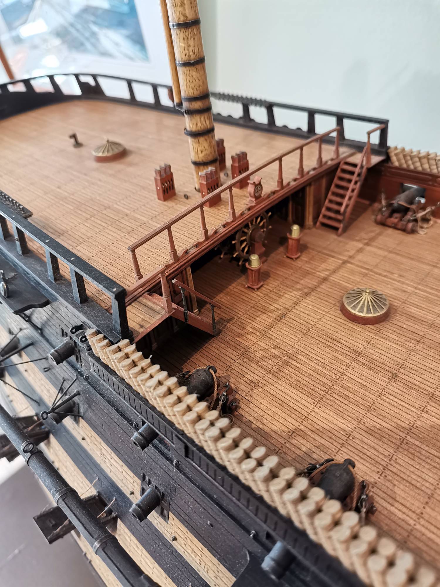

Следующий пункт остановки - доработке подверглись переборки офицерских кают, штурвал, световые люки и трапы. Переборки в журнале предлагалось обшить сапеле, но из-за рябых планок терялись раскладка на дверях. Фальконет тогда оперативно выпустил набор-дополнение из груши для этих переборок. Это было первое знакомство с таким материалом как груша - однородный цвет, с ним раскладка дверей смотрится гармонично, хотя и не особо то их видно.
Штурвал сначала покрасил краской, но - не то. Захотелось латунную накладку на обод. Разметил циркулем на листе латуни кольцо, как "выгрыз" центральный круг уже не помню, но было тяжело - инструмента нет, технологию не знаю. Потом внешний контур прорезал. Надеюсь, получилось в итоге достойно.
Световые люки - пожалуй это было самое ужасное, что было в журнале. Так закрыть все краской было просто немыслимо. Боковую сторону обшил тем же сапеле, а латунные детали зачистил мелкой шкуркой, отполировал и сверху покрыл лаком по металлу Rastins Metal laquer. Вот блестят уже несколько лет.
Потом узнал, что никакого синего стекла в световых люках не было. Константин Фомин на форуме объяснил, что синим цветом обозначено стекло на чертеже, в реальности без всякого оттенка.
Трапы облагородил тоже планками сапеле, а пушка, да, она под трапом :)

Что-то тут не так, пушка под трапом. Не выстрелишь, может трап надо было вдоль борта поставить? Или похоже порты прорезаны не правильно, его не должно быть под трапом. Ошибка разработчика модели или Ваша?
С уважением ПСП.
Re: Двенадцать Апостолов от Sniper
Сообщение Анатолий Осипов » 12 апр 2025, 08:31
PSP писал(а): 12 апр 2025, 04:03 Что-то тут не так, пушка под трапом. Не выстрелишь, может трап надо было вдоль борта поставить? Или похоже порты прорезаны не правильно, его не должно быть под трапом. Ошибка разработчика модели или Ваша?
С уважением ПСП.
Да..с пушкой под трапом беда. Не знаю чья ошибка, но должно быть так...
Кстати и на чертеже выше порт не под трапом.

PSP писал(а): 12 апр 2025, 04:03 Ошибка разработчика модели или Ваша?
Это просчет разработчика модели. Как так итальянцы и китайцы умудрились сделать, имея перед глазами модель Льва Алешина, непонятно. Порты прорезаны правильно и трапы расположены как надо, там ют слишком длинный. Видел, но достаточно поздно, несколько способов решения проблемы:
1) оставить порт, не ставить туда пушку
2) закрыть порт
3) сдвигать несколько портов
4) укоротить ют с переносом трапов. Закрывать и сдвигать порты, когда уже все прорезано - не дело, да и на вид сбоку корабля будет уже не похоже. Укоротить палубу - тоже оказалось совсем не просто, там переделывать и ограждение юта и положение бизань-мачты сместится. Такие решения надо принимать на уровне сборки силового каркаса. А это первый корабль, опыта нет, собрать аккуратно по инструкции - уже достижение. Да и сам формат патворка, когда видишь только этап постройки без представления конечного результата, свое дело сделал.
