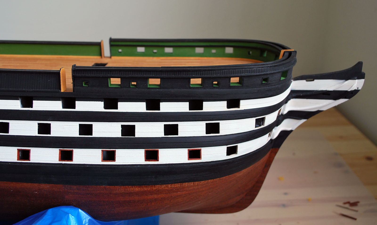

Надо отдать должное, в целом патворк "Двенадцать Апостолов" хорошего качества, и многие детали, например фототравление для кормы и балконов, выполнены изящно. Все делал по инструкции, потребовалась только аккуратность.
Косяки портов покрыл спиртовой морилкой Новбытхим "Красное дерево". Работать с этой морилкой не понравилось, дает сильный блеск после высыхания, поправить ничего нельзя, цвет прям ядреный. Больше никогда этой морилкой не пользовался. Но вот для портов на удивление подошла, сочетаталась с днищем покрытым сапеле.
До этого момента все шло по инструкции, далее пошли отклонения.

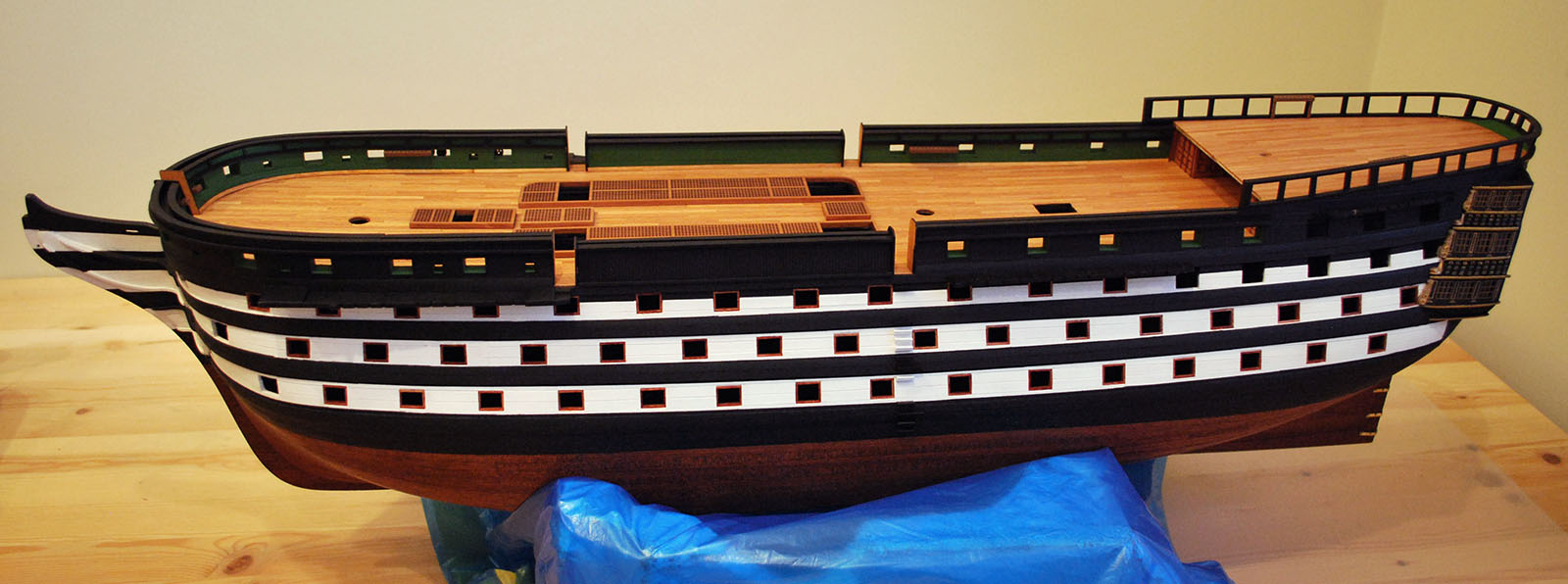

Что-то тут не так, пушка под трапом. Не выстрелишь, может трап надо было вдоль борта поставить? Или похоже порты прорезаны не правильно, его не должно быть под трапом. Ошибка разработчика модели или Ваша?
С уважением ПСП.
Поблагодарили: 376 раз
Re: Двенадцать Апостолов от Sniper
Сообщение Анатолий Осипов » 12 апр 2025, 08:31
PSP писал(а): 12 апр 2025, 04:03 Что-то тут не так, пушка под трапом. Не выстрелишь, может трап надо было вдоль борта поставить? Или похоже порты прорезаны не правильно, его не должно быть под трапом. Ошибка разработчика модели или Ваша?
С уважением ПСП.
Да..с пушкой под трапом беда. Не знаю чья ошибка, но должно быть так...
Кстати и на чертеже выше порт не под трапом.
Сообщения: 915
Благодарил (а): 253 раза
Поблагодарили: 881 раз
Сообщение Sniper » 12 апр 2025, 13:55
PSP писал(а): 12 апр 2025, 04:03 Ошибка разработчика модели или Ваша?
Это просчет разработчика модели. Как так итальянцы и китайцы умудрились сделать, имея перед глазами модель Льва Алешина, непонятно. Порты прорезаны правильно и трапы расположены как надо, там ют слишком длинный. Видел, но достаточно поздно, несколько способов решения проблемы:
1) оставить порт, не ставить туда пушку
2) закрыть порт
3) сдвигать несколько портов
4) укоротить ют с переносом трапов. Закрывать и сдвигать порты, когда уже все прорезано - не дело, да и на вид сбоку корабля будет уже не похоже. Укоротить палубу - тоже оказалось совсем не просто, там переделывать и ограждение юта и положение бизань-мачты сместится. Такие решения надо принимать на уровне сборки силового каркаса. А это первый корабль, опыта нет, собрать аккуратно по инструкции - уже достижение. Да и сам формат патворка, когда видишь только этап постройки без представления конечного результата, свое дело сделал.

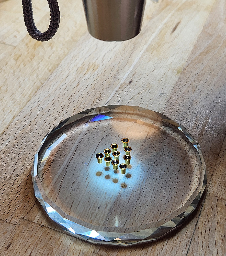

Вспомнил, что хотел сделать иллюминаторы. В патворке они не предусмотрены, а на чертеже, если постараться их можно найти. В нашем масштабе иллюминаторы около 2 мм. Прикупил заклепки из латуни, самые маленькие которые нашел - внутренний диаметр 2 мм, внешний 3 мм, по 10 рублей штука. Для имитации стекла пришли на помощь ногтевые технологии - надо нанести тонкой кистью лак, полимеризующийся под УФ-лампой.
Сообщения: 915
Сообщение Sniper » 27 апр 2025, 14:06
На чертеже разреза можно найти положение иллюминаторов относительно портов, 12 штук на борт. Общее расположение хорошо видно на моделях Алешина и Фомина.

Сообщение PSP » 27 апр 2025, 18:13
А что за лак применили на иллюминаторы?
Сообщения: 915
Сообщение Sniper » 27 апр 2025, 22:32
PSP писал(а): 27 апр 2025, 18:13 А что за лак применили на иллюминаторы?
Это прозрачный гель-лак для ногтей, довольно дорогой. Вряд ли я могу рекомендовать его как штатное средство для моделистов.
