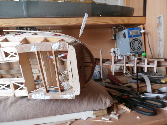

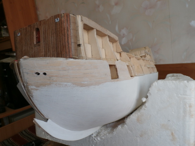

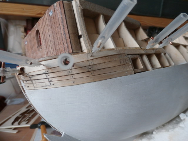

Сообщение керва » 01 мар 2018, 13:52

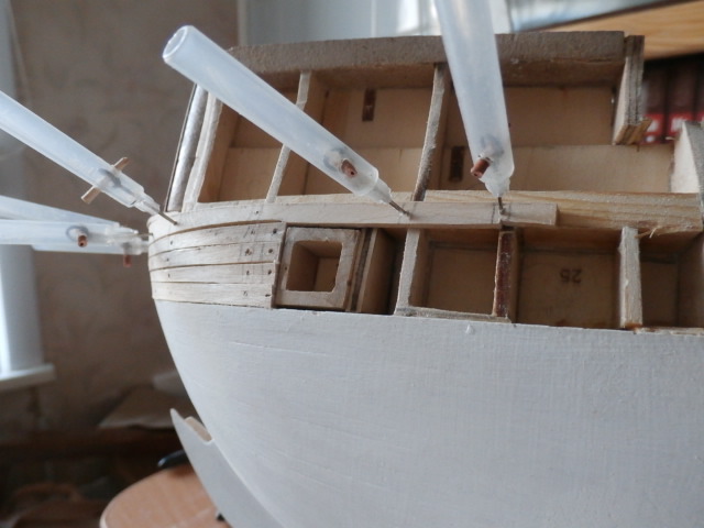

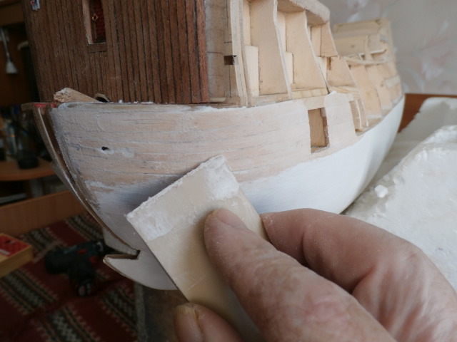

ПРОДОЛЖЕНИЕ.
Идем по накатанной дорожке.
Закладываем свободные места корпуса черновыми планками обшивки.
Обтачиваем.
Покрываем для защиты разведенным клеем.
шпаклюем акриловой шпатлевкой.

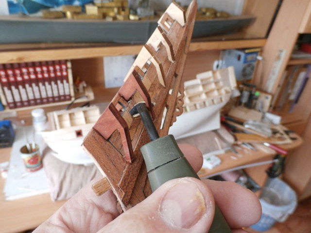

Конечно помню! Это одна из моих любимых игрушек! В принципе шлифует не она шлифует тот шлифовальный материал который можно к ней прикрепить. Сейчас на рынке появляется множество качественного материала. Перед покупкой обязательно решите вопрос с эл.питанием. Где и как вы возьмете 12 вольт постоянного тока! У меня питающее устройство с плавной регулировкой тока от 12 и до 16 вольт. Это очень удобно регулируя ток я могу регулировать обороты машинки. Подбирая оптимальные обороты двигателя, для конкретной работы над моделью.Что я ей делаю? Всякие мелкие работы. Ну на пример Сточить капельки клея , обломки шпангоутов внутри корабельной шлюпки. Подшлифовать, обточить балясины у скленного, собранного трапа, пошлифовать палубу где то по углам, где ни как не подлезешь ручным "сухариком". Очень часто бывает что даже и подлезешь в нужное место, но надо еще этот "сухарик" двигать туда- сюда, а машинку нужно просто только дотянуться до места, а уж двигается она сама. Насчет вопроса нужна ли она вам? Это конечно решить должны вы! Будет ли ваша эта модель первая и последняя или за ней пойдет вторая, а там глядишь и третья...

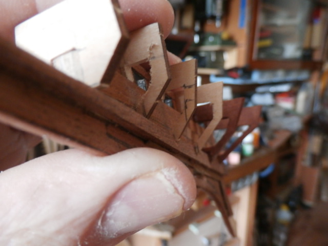

Здравствуйте уважаемые коллеги и товарищи по судомоделизму! Извините за долгое молчание.Работы по строительству корабля верфи на моём письменном столе продолжаются. Накапливаются фотографии и хотя это просто промежуточный этап строительства, я их решил выложить. Возможно кому то они помогут в решении своих проблем в строительстве нашего общего прекрасного корабля. Проект нам предлагает упрощеный вариант шпангоутов на балке княвдигеда. Мне он не нравится. слишком упрощен. Княвдигед - это украшение носовой части корабля и конечно гед-тимберсы, как называли эти шпангоуты в те времена моряки должны быть на порядок красивее и изящние того что предлагает проект.
Re: Повелитель морей от кервы
Сообщение керва » 29 мар 2018, 17:45
ПРОДОЛЖЕНИЕ.
Сообщение керва » 29 мар 2018, 17:49
ПРОДОЛЖЕНИЕ.

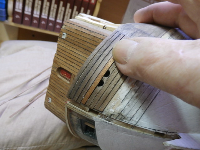

Сообщение керва » 29 мар 2018, 18:09
ПРОДОЛЖЕНИЕ.

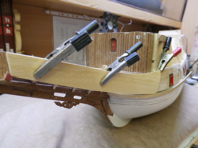

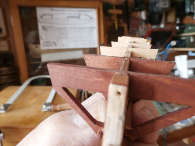

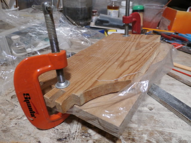

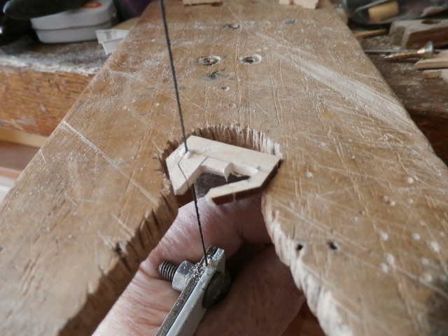

Для того чтобы княвдигед и гед-тимберсы выдержали нагрузки строительства, нужно идти дальше. Нужно сочинить верхние регеля княвдигеда т.е. борта княвдигеда. Подсказка - Официальный английский сайт. Делаем картонные шаблоны, затем переносим шаблоны на шпон или фанеру, выпиливаем и т.д. Но это пока в переди... Удачи всем и творческого настроения!

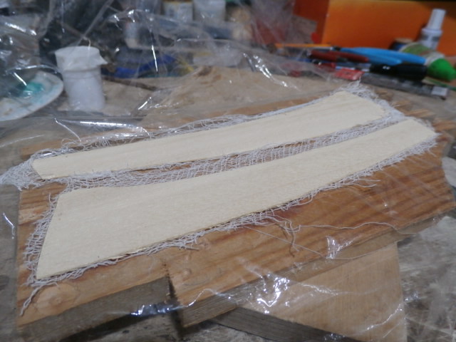

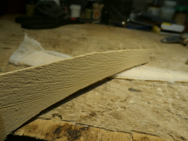

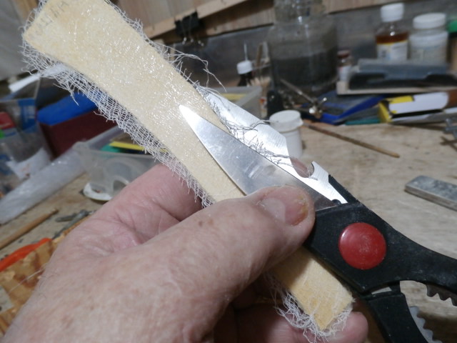

Для себя я сделал не большое , но важное для меня открытие. И решил поделиться этой идеей с коллегами по нашему
увлечению. Домашние на ДР подарили мне новую подушку! Конечно событие не великое и старая,прослужившая много лет верой, правдой должна была закончить свою жизнь на ближайшей городской свалке. Но подушка добротная. Внутри заполнена шелухой гречихи, сама сшита из грубого материала, что то типа тонкого брезента. Вот и решил попробовать проверить её, в качестве рабочей, строительной подставки для своего Повелителя.Опробовал - мне понравилось! Она очень тяжелая, устойчивая, совершенно не скользит по столу. Принимает любую форму, уютно удерживает модель в своих об"ятиях. Модель на подушке можно расположить под нужным и удобным углом для работ во время строительства своего корабля мастеру. Правда по размерам, для моего стола великовата. Но я надеюсь , что со временем соберу обещанный ДеА органайзер и вот там организую такую же удобную и уютную подушку, разделив старую на две. Так что, коллеги - рекомендую!
Последний раз редактировалось керва 01 апр 2018, 13:42, всего редактировалось 1 раз.

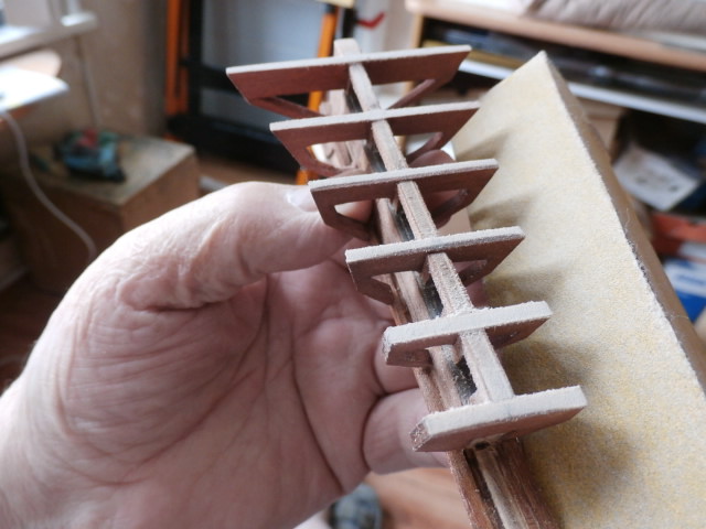

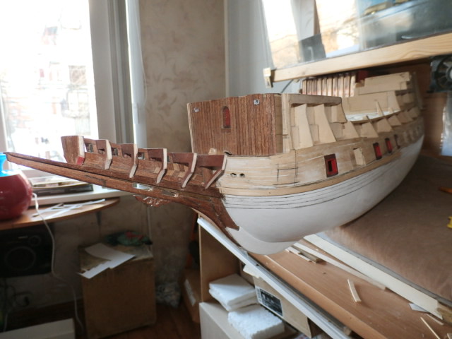

Бодро топаем дальше...

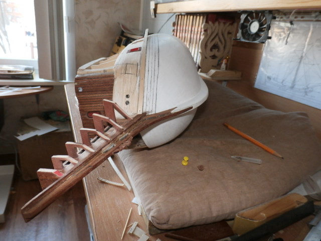

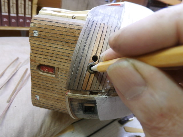

Для того, чтобы вести работу с бортами, корпусом корабля я решил начинать с княвдигеда. Княвдигед собран и сам просится к себе на место. Что бы не ошибиться, консультируюсь на официальном английском сайте.( Бегаю, сверяясь с английским сайтом ) Княвдигед длинен и хрупок, но по моему убеждению это как раз та печка от которой можно начинать танцевать! Остается конструкцию княвдигеда хорошо продумать, укрепить в самом корабле и с наружи. Большую помощь в решении этой задачи мне дадут установленные по бокам верхние регеля - борта княвдигеда. Гед-тимберсы - шпангоуты княвдигедовой площадки я получил в прошлой посылке.Значит - изобретать не надо, только сделать их более изящными не изменяя наружную форму. Но регелей пока нет. Ну что ж, не дожидаться же у моря погоды -- их нужно сделать! Для их изготовления решил пустить 1мм толщины кусочек шпона из своих запасов. Порода этого дерева мне неизвестная, экзотична, думаю из Китая, очень твердая, но довольно хрупкая. Для страховки решил оклеить регеля - мед.бинтом. Со временем, в будущем, регеля инкрустирую 0,5мм рейками чистовой обшивки, и с наружи и изнутри. Клей использую ПВА. Д3. Нанеся слой клея, почувствовал что древесина размокая, отпускает, а значит при высыхании наверняка будет "коробится" Для высыхания, затянул между двух деревянных плашек струбцинами. Операция прошла успешно! Регеля высохли , стали крепкими и элластичными.Осталось убрать обточить с будущих регелей все лишнее. Форму регелей срисовал с английского сайта, затем подгоняя в начале на картонные шаблоны, а уж затем и сами регеля по- месту. -
-Подгоняя "картонные "регеля, столкнулся с первым серьезным косяком проекта ДеА. Регеля укладываются на своё место полностью, закрывая площадь борта от верхнего бархоута и до верха,забирая место, где должен находиться первый порт гон-дека! До этого я планировал первый порт сделать просто закрытым. При под"ёме и спуску якоря обычно первые порты команда закрывала.Но здесь оказывается вообще порта не было и гон-дек обходился только двенадцатью портами! Хотя на гравюрах 13! Но изменять княвгед я уже не буду! Пусть будет 12!

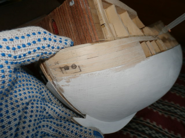

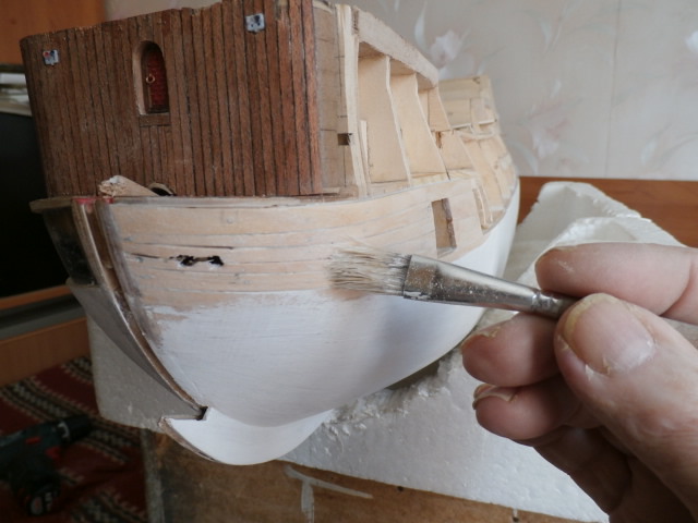

Сообщение керва » 01 апр 2018, 11:14
ПРОДОЛЖЕНИЕ.
Еще несколько фотографий...
- До того, чтобы установить княвдигед и регеля, нужно "забрать" чистовой обшивкой борт, который за тем закроется регелями. Нужно обустроить якорные клюзы корабля, иначе потом, все это будет изготовить сложнее, будут мешать регеля!. Чистовую обшивку бортов своей модели я решил покрыть рейками довольно мрачного и темного цвета. Рейки "орех" 0,5 мм Х 3мм. Темный,серовато коричневый, даже с какой то синевой цвет.Цвет мне не особенно нравится, но корабли покрытые орехом смотрятся отлично! Показывая, что корабль очень старинный! Надеюсь на этом фоне будет хорошо смотреться та "мишура" и украшения ( декор) которую обещает нам патворк ДеА. Много сомнения вызывают и якорные клюзы. В запасе у меня есть клюзы разных размеров. Эти самые крупные. ( Я снял их себе на память со своих рабочих ботинок , когда уходил на заслуженный отдых - свою пенсию. )Они (клюзы) довольно большие - внутренний диаметр отверстия - 4,5 мм. До Повелителя куда только не пристраивал - не получалось! Здесь же они встали! Так как регель полностью закрывает клюзы.Что бы увидеть их нужно будет зрителю встать под нужным углом. Пробовал мелкие по размеру, но мелкие клюзы практически не заметны - не смотрятся! Исторически отверстия под свинцовые клюзы судостроители проделывали в усиленных для надежности, толстыми досками бортах. Я что бы подчеркнуть толщину досок подклеил на второй слой ( по верх) шпоновые рейки не много другого цвета (сапеле) Под клюзами, для надежности, судостроители закрепляли специальные дубовые подушки, на которые ложился якорный канат.
Последний раз редактировалось керва 01 апр 2018, 14:28, всего редактировалось 1 раз.
