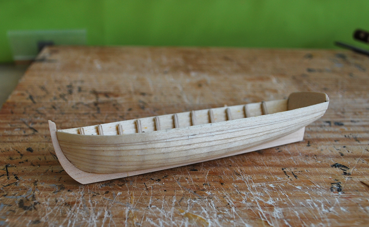

Sniper писал(а):Закончил обшивку шлюпки. Последнюю планку положил без заужения. Хотел поставить журнальный киль, но от него отломился кусок при отделении от фанерки. Теперь надо либо обшить его, либо вырезать новый из линейки.

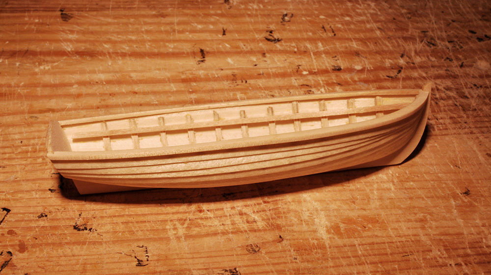

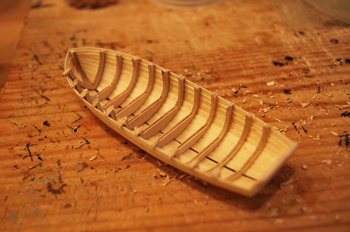

Отделил шлюпку от стапеля. Пилы нет, поэтому резал потихоньку ножом.
Сообщение Sniper » 04 апр 2017, 22:02

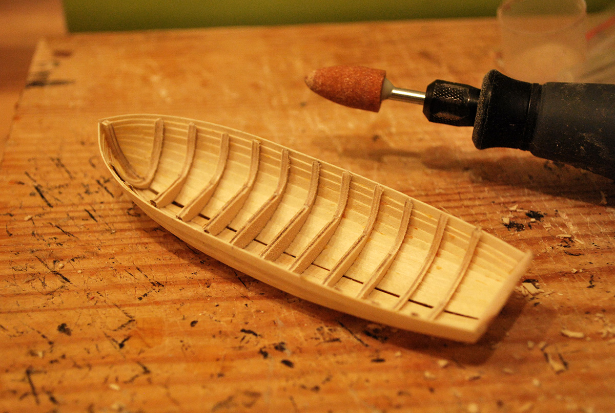

Как и коллега Raiden вычистил шпангоуты изнутри Дремелем. Совсем убирать не буду, т.к. планки клеил в основном не друг к другу, а к шпангоутам. Дополнительные шпангоуты наверное тоже ставить не буду. Если дополнительные будут такой же толщины как и журнальные, будет тесно и грубо. Если поставить дополнительные шпангоуты тонкие, будет выглядеть странно.

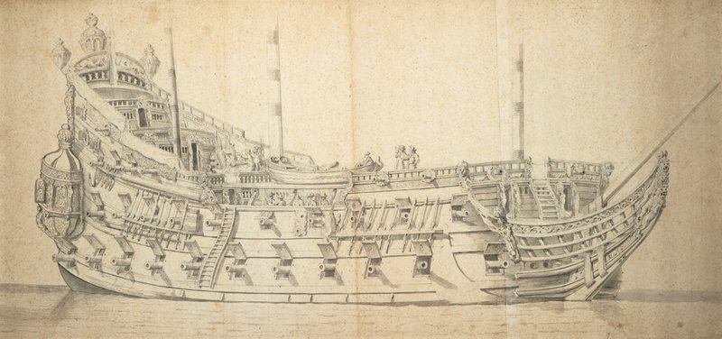

Нашел вот только одно изображение, где шлюпка стоит на палубе, вроде даже какой-то узор по борту просматривается похожий на журнальное украшение. Богато украшенных шлюпок на изображениях того времени пока не нашел, все выглядят весьма обычно - некрашеное смоленое дерево.

Сообщение Raiden » 05 апр 2017, 00:02
Отличная гравюра,сохранил на будущее
А вот украшение журнальное мне не нравится-какое-то аляповатое что-ли...

Сообщение SerBruev » 05 апр 2017, 18:57
Похоже что на гравюре все таки не наш корабль.

Сообщение Raiden » 05 апр 2017, 19:08
Гугл выдаёт что это датский Trefoldigheden,спущенный на воду в 1639
Период тот же,можно учитывать

Сообщение Sniper » 05 апр 2017, 20:30
SerBruev писал(а):Похоже что на гравюре все таки не наш корабль.
Конечно не наш, просто хочу выявить закономерности, характерные для эпохи.

Вырезал из линейки новый киль, правда получилось только со второго раза - легко колется. Носовая часть должна быть чуть выше, а не как в журнале вровень с бортами. Поставил киль на место.

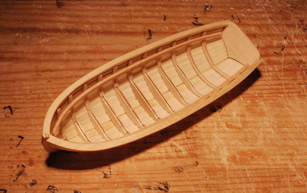

Сообщение Sniper » 14 апр 2017, 21:54

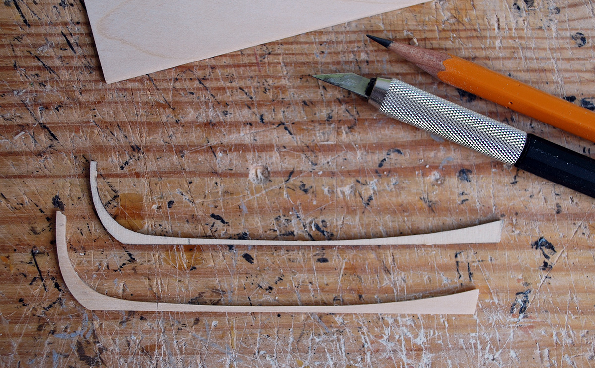

Нашел в закрмах рейку 1.5х1.5 мм и сделал из нее подлегарс. Из той же обыкновенной линейки вырезал ножом планширь и осторожно согнал шкурником толщину до 1.2 мм. Хотел широкий планширь на шлюпку, без него она не смотрится, и вроде получилось.

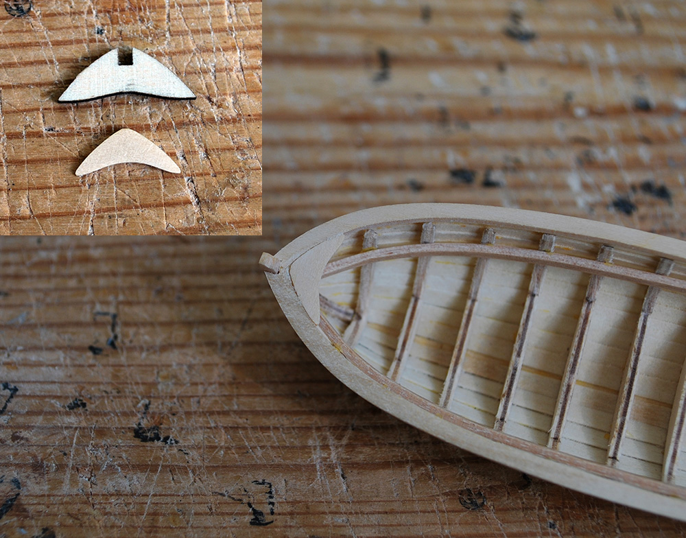

Вырезал и установил брештук, журнальный мне уже не подошел, да и великоват он. Для изготовления настила сделал шаблоны из бумаги.

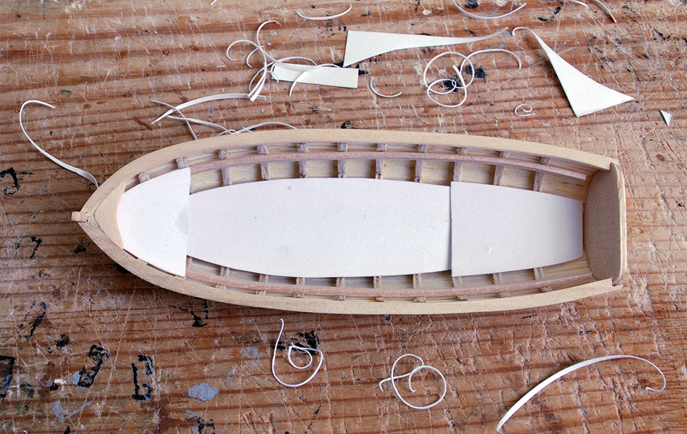

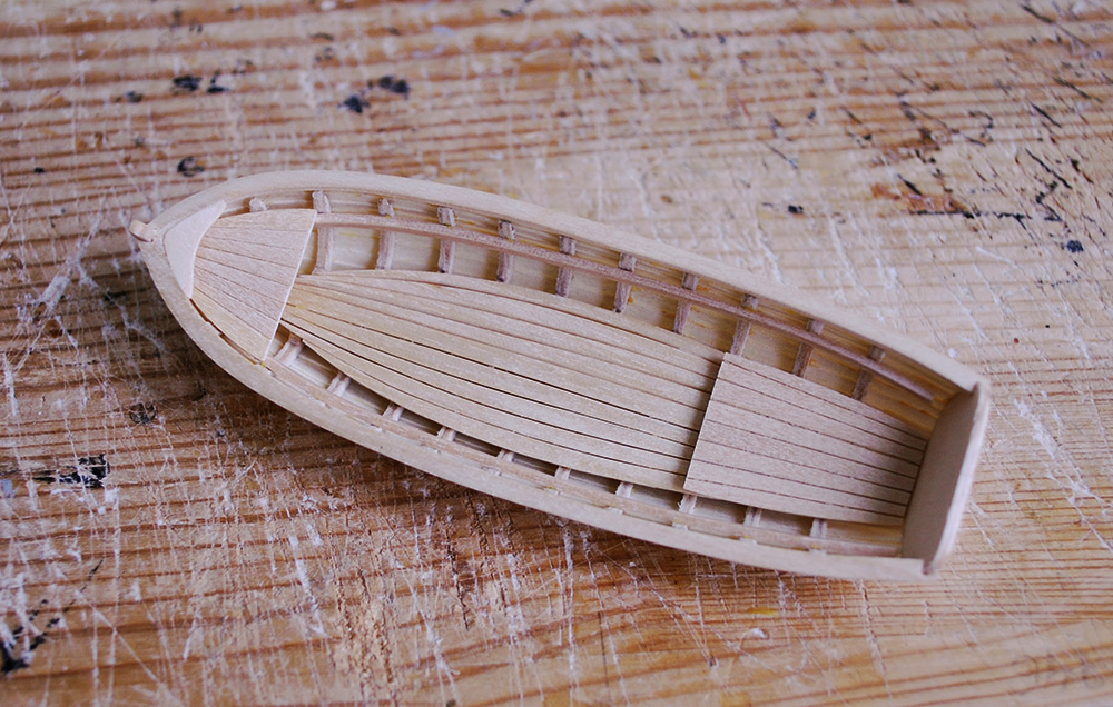

Сообщение Sniper » 23 апр 2017, 00:18
Поставил рыбины, носовой и кормовой настилы. Делал настилы по разному, хотелось получить вид у рыбин посерьезней с большими щелями, на других настилах щели между досками поменьше.
На большинстве моделей шлюпок носовой настил лежит на подлегарсе, а не на дниже, как предлагает журнал. Решил тоже положить на подлегарс.
Для рыбин по шаблону из бумаги вырезал настил по контуру из линейки, согнал толщину заготовки до 2 мм и разрезал заготовку на отдельные доски ножом. При установке в шлюпку столкнулся с тем, что на 2-ом и 3-ем шпангоуте уровень пола оказался на 1 мм ниже чем на остальных шпангоутах, пришлось наклеить вставки из рейки. Для носового и кормового настила вырезал тоже заготовку по контуру, согнал толщину до 1.5 мм, а сверху наклеил тонкие планки с небольшим зазором,которые шли на обшивку шлюпки. Если после укладки планки провести по стыку между планками ножом, шов получится ровный.

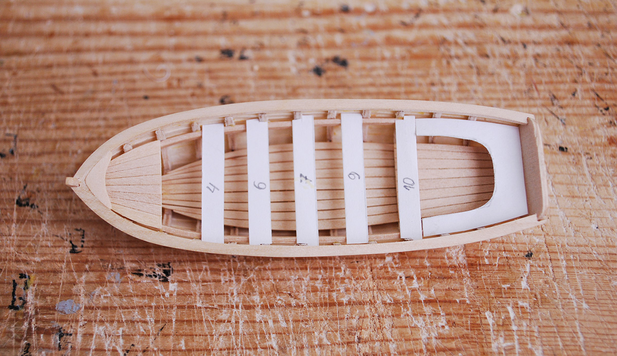

Вырезал из бумаги шаблоны для банок. Решил исследовать вопрос - огибали торцы банок шпангоуты или торец был всегда ровный? Судя по моделям шлюпок из музеев да, вполне могли огибать шпангоут, наш журнал здесь точен, ура.

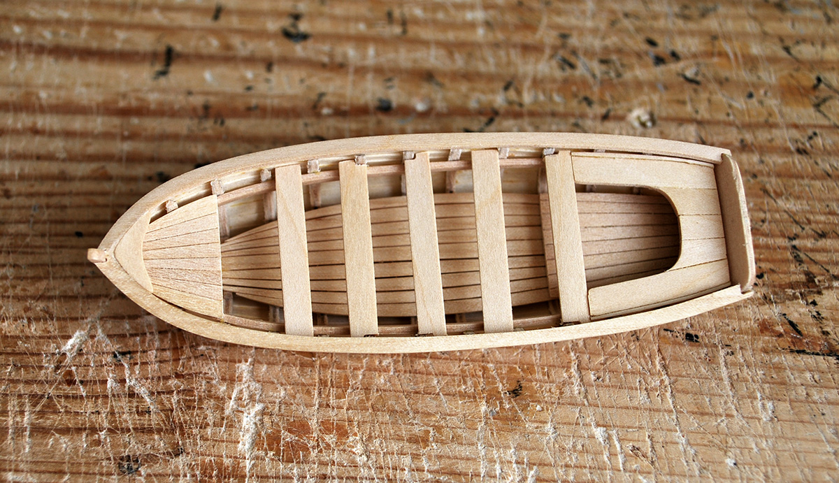

Сообщение Sniper » 03 май 2017, 11:28
А это уже примерка готовых банок. Настрогал их из той же линейки.

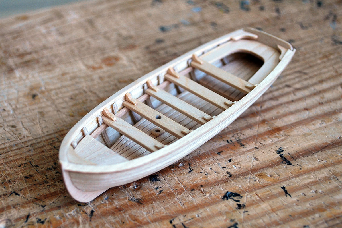

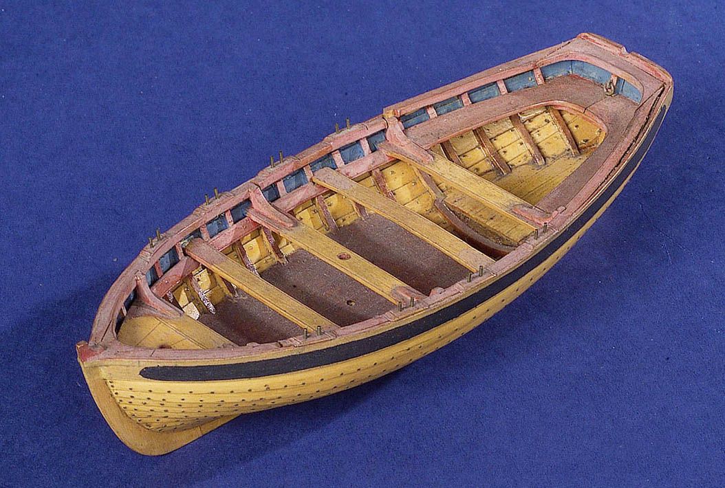

Сообщение Sniper » 06 май 2017, 14:17
Поставил банки, кницы банок и транцевой доски. Под банками нет пиллерсов, крепление мачты - просто отверстие в банке, достаточно популярное решение. Когда делал, смотрел на модель шлюпки из музея в Гринвиче 1795 года, на ней так. Да и на многих картинах присутствует. Степса мачты на модели нет, просто отверстие, но у меня кильсон не такой мощный получился и просто отверстие не прокатило. Пришлось делать степс мачты, пять раз пытался сделать квадратное отверстие такого размера - не получилось, в итоге оно круглое, впрочем на модели тоже.
