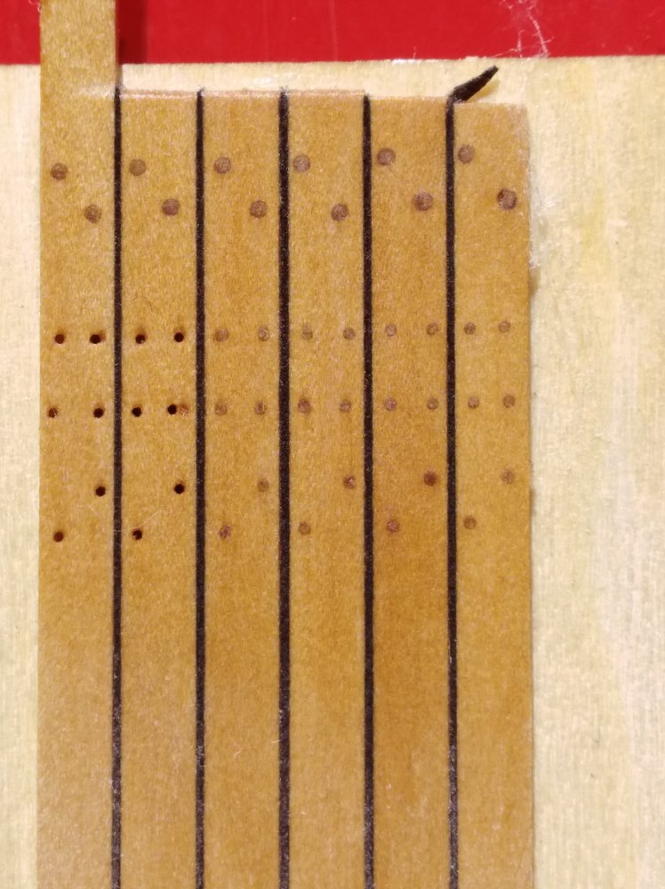

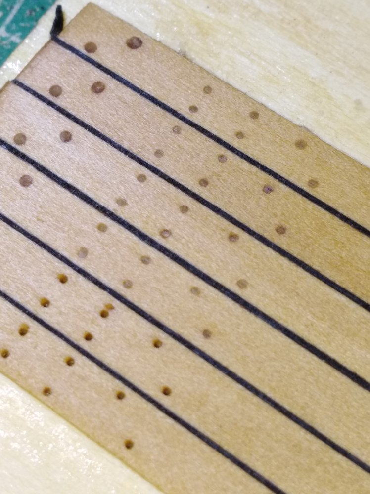

Сообщение Анатолий Осипов » 21 мар 2018, 14:27
пока получается паршиво...буду тренироваться..
Попробовал 0,4..0,5...0,6.. зубочистки на ПВА.. В общем пока криворуко ((

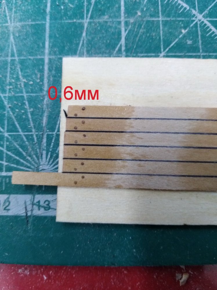

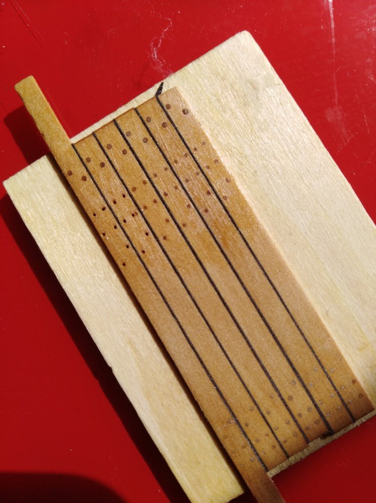

Сообщение Анатолий Осипов » 22 мар 2018, 13:20
Тем не менее очередная тренировка на кошке показала что результат становится вполне себе приемлемый..
На фото вчерашние 0,6 и рядом сегодняшние 0,4. На 4-х досках с нагелями, на двух отверстия оставил пустые... Этот результат вполне меня удовлетворил.

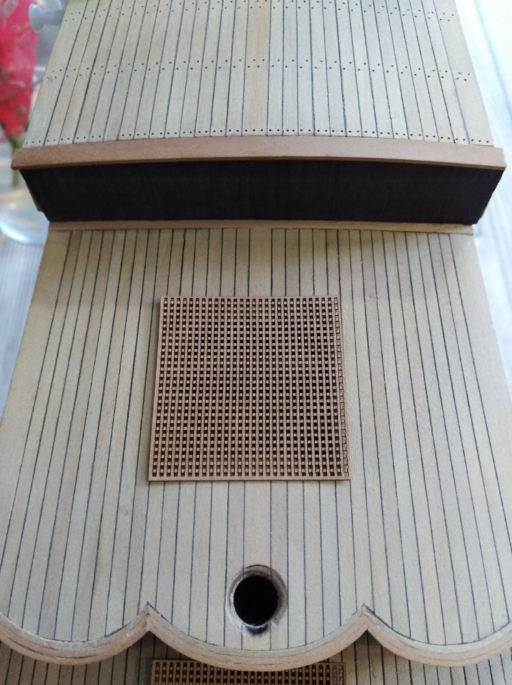

Сообщение Анатолий Осипов » 23 мар 2018, 10:57
По почте прилетел достаточный объем работы... это рустерные решетки.. Есть работа на 2-3-4-5 дней))

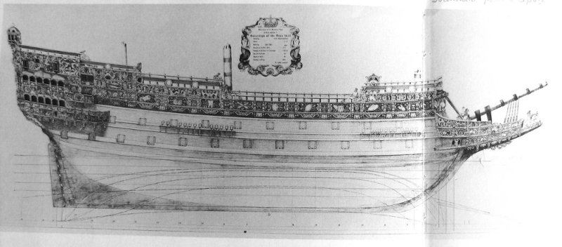

Анатолий, неподскажите от чего отталкивались при отбитии ватерлинии?
Сообщение Анатолий Осипов » 23 мар 2018, 11:15
Сергей Викторович Кунавин писал(а): 23 мар 2018, 11:08 Анатолий, неподскажите от чего отталкивались при отбитии ватерлинии?
от исторического изображения.. Распечатал его на формате А3, получилось примерно в 2 раза меньше чем модель. Измерял на картинке, умножал на 2 и переносил на модель.

Анатолий Осипов писал(а): 23 мар 2018, 10:57 По почте прилетел достаточный объем работы... это рустерные решетки.. Есть работа на 2-3-4-5 дней))
Как общее впечатление, качество? Гнутся хорошо?

Сообщение Анатолий Осипов » 23 мар 2018, 16:01
vlad29 писал(а): 23 мар 2018, 15:46
Общее впечатление шикарное, но , повторюсь, мне не с чем сравнить)) других я не видел. Гнутся нормально вполне без усилий сделаю нужную погибь.
