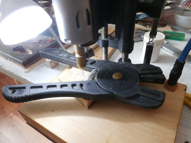

Получив "гнёзда",в которые можно вставить "колодку - арт.порта, начинаю обшивать березовыми рейками черновой обшивки. 2 Х 4 Х 300 мм. Для работы добавляю из инструментов микро сверлильный станочек. Микро отверстие ( 0,5 мм) в теле березовой реечки спасает от раскола. Рейки приклеиваю клеем ПВА, временно прикрепляю тонкими швейными иголками. Носовая часть корабля была практически вся из вогнустей и выпуклостей конструкции корпуса. Здесь мне "помогает" изгибать рейки инструмент от "Амати". Толщина в 2 мм рейки даёт возможность стачивать ребристые края реечки без проблем.

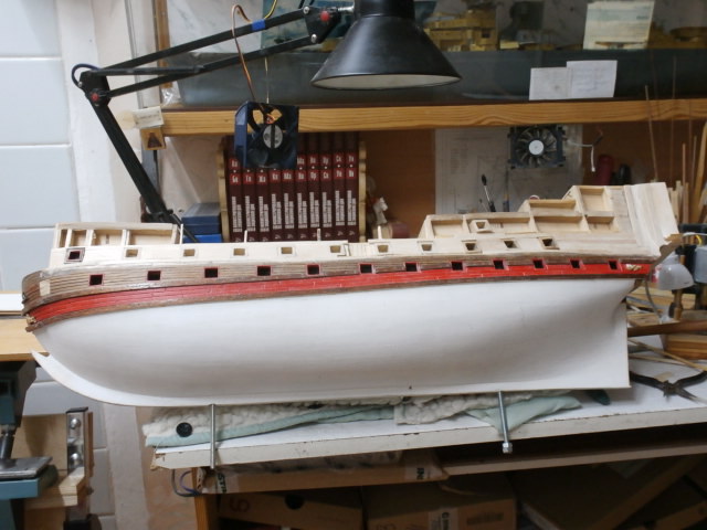

У меня не большой праздник.Закончился очередной этап строительства корпуса модели. Обшил черновыми 2мм планками "средний этаж"левого борта корпуса модели: мидель-дек линкора. Я очень доволен, работа не спеша имеет большие преимущества. Услугами шпателя и шпатлевки не пользовался. После обточки "сухариком"вполне можно по верх накладывать планки чистовой обшивки...
Я конечно, предварительно подготовлю поверхность борта к укладке чистовой обшивки. Вначале обточу поверхность крупнозернистой (№100) наждачной бумагой. Лучше всего , если бумага будет закреплена на деревянном бруске - "сухарике". Обтачивать , держа бумагу просто в руках не рекомендую - можно безвозвратно испортить борт модели. Для удобства работы я сделал несколько "сухариков" различных размеров с ручкой на шарнире. Это дает возможность обтачивать криволинейные поверхности корпуса модели.
Затем, я заморю поверхность черновой обшивки водной морилкой цвета "орех". Это даст мне возможность при каких либо огрехах, что бы щели в чистовой обшивке, между планками ореха на поверхности корпуса были максимально незаметными. После обработки морилкой 2 раза поверхность черновой обшивки покрою жидко разведенным клеем ПВА. Клей разведу до концентрации "молока". Высохший слой клея даст дополнительную жесткость корпуса модели. Защитит от "грязи" рук. (Вполне можно в случае грязи аккуратно протирать загрязнившееся место влажной поролонкой.) На тонкую пленку клея очень хорошо и охотно будут "укладываться" рейки чистовой обшивки. Но это пока, что все впереди! Спасибо за ваше терпение! Я пишу многословно прежде всего для тех, у кого модель строится впервые!Удачи! Терпения! И конечно Здоровья!

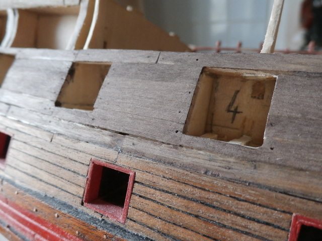

Закончил сооружение колодок-арт.портов мидель-дека левого борта корабля. Об этом я уже писал в прошлом посте. Остается свои планы ввести в жизнь.
Re: Повелитель морей от кервы
Сообщение керва » 20 фев 2020, 11:26
ПРОДОЛЖЕНИЕ.
Гнезда под колодки готовы. Мидель- дек уже борта обшит 2 мм березовыми планками черновой обшивки. Каждую колодку подгонял индивидуально под своё гнездо , подкладывая тонкие кусочки шпона. Этим я смогу чуток регулировать выше или ниже, а может чуть в право или лево продвигая ствол орудия в деке корабля. Классически в малярном искусстве считается перед нанесением краски загрунтовать поверхность, что бы последующая краска легла ровно, без каких либо сюрпризов. Грунтовка у меня акриловая, качественная но к сожалению ярко белого цвета. Поэтому в качестве грунтовки я часто прибегаю к услугам морилки. Морилка проникает в верхние слои древесины и последующая покраска хорошо ложится по верх морилки. На этот раз, внутри колодки я проморил морилкой цвета эбенового дерева (Черный цвет)

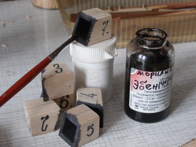

Среднее фото Напиливаю сами черновые колодки У меня получается 23 - 25 мм в длину Это с большим допуском. После того как порт- колодка сядет на своё место , я стачиваю стенки колодки "за подлицо". Нижнее фото - инструмент - обушковая , модельная ножовка.

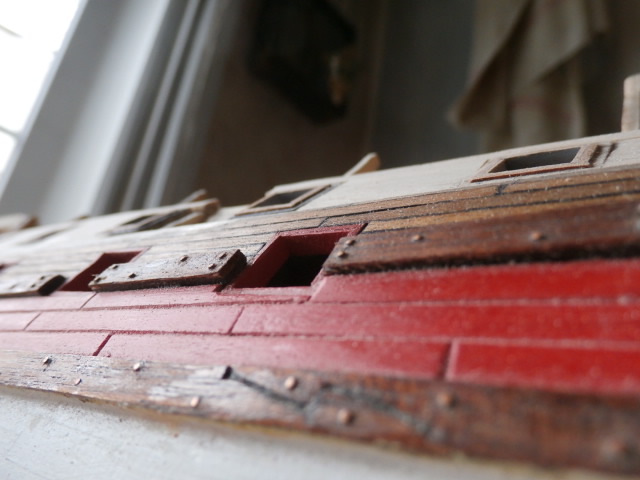

После просушки поверхности корпуса модели, начал укладывать планки ореха чистовой обшивки модели. Правила те же что и на правом борту модели. Планки нельзя стыковать в проемах между портами. Боковые грани чистовых досок "пробегаю" черным, перманентным маркером. Это дает мне эффект проконопаченных и просмоленных швов на борту модели... Об"ем работ большой. Но не даром говорят: "Глаза боятся , а руки делают!" Творческого настроения, Удачи и конечно Здоровья!

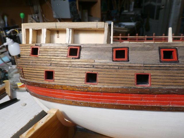

Сегодня закончился еще один этап моего строительства модели. Закончил оклеивать планками чистовой обшивки средний -мидель-дек корпуса модели, левого борта. Правый борт у меня полностью закончен от киля и до верхней палубы. Нижнюю половину борта ( гон-дек и мидель-дек обоих бортов ) симетрично я оклеивал 3 мм ширины ореховыми покупными планками. Выше , после монтажа колодок- портов и оклеивания 2 мм березовыми планками черновой обшивки, собираюсь оклеивать 2 мм ширины крашенными мной черной морилкой ( цвет "эбенового дерева") буковыми планками. Все это у меня уже сделано на правом борту модели. Удачи всем и конечно Здоровья!
