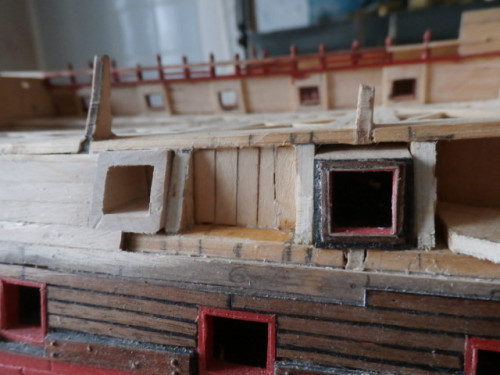

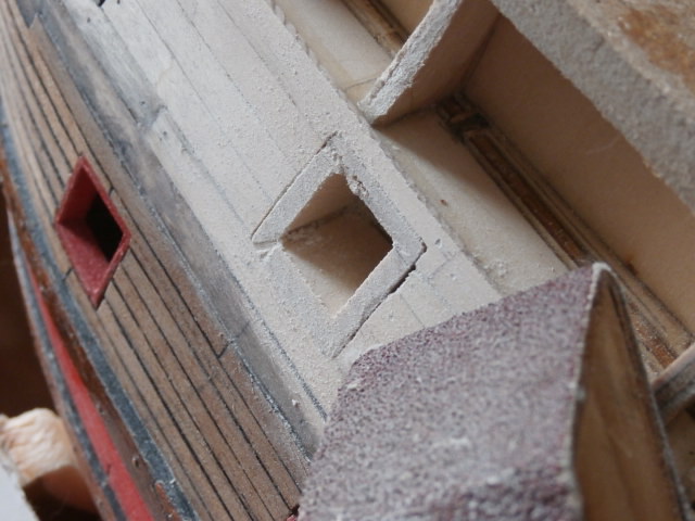

Получив "гнёзда",в которые можно вставить "колодку - арт.порта, начинаю обшивать березовыми рейками черновой обшивки. 2 Х 4 Х 300 мм. Для работы добавляю из инструментов микро сверлильный станочек. Микро отверстие ( 0,5 мм) в теле березовой реечки спасает от раскола. Рейки приклеиваю клеем ПВА, временно прикрепляю тонкими швейными иголками. Носовая часть корабля была практически вся из вогнустей и выпуклостей конструкции корпуса. Здесь мне "помогает" изгибать рейки инструмент от "Амати". Толщина в 2 мм рейки даёт возможность стачивать ребристые края реечки без проблем.
Идем дальше...

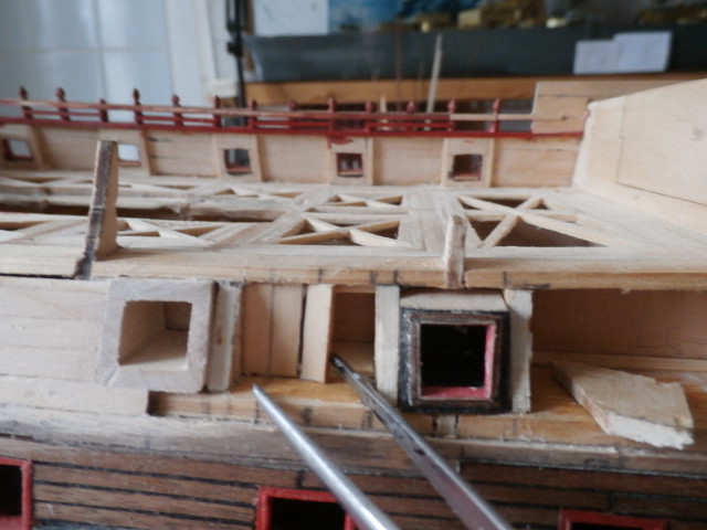

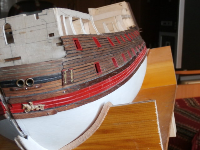

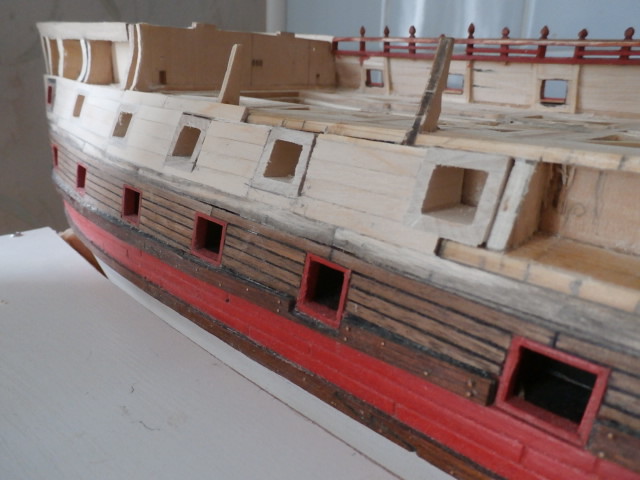

Здравствуйте уважаемые коллеги, товарищи - судомоделисты!
Веду репортаж с верфи на своём письменном столе. Работы ведутся, но к сожалению не так быстро, как бы хотелось. Что бы как то скрасить тишину форума выношу на обозрение несколько фото.
Работы по строительству ведутся на левом борту модели. Наклеиваю рейки у
черновой обшивки корпуса. Подгоняю колодки-порта по месту среднего этажа корпуса(мидель-дек моего парусника). Работа довольно монотонная, но как понимаете - необходимая.

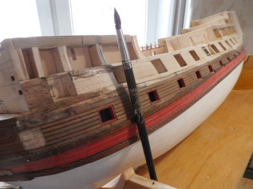

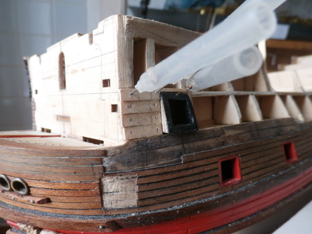

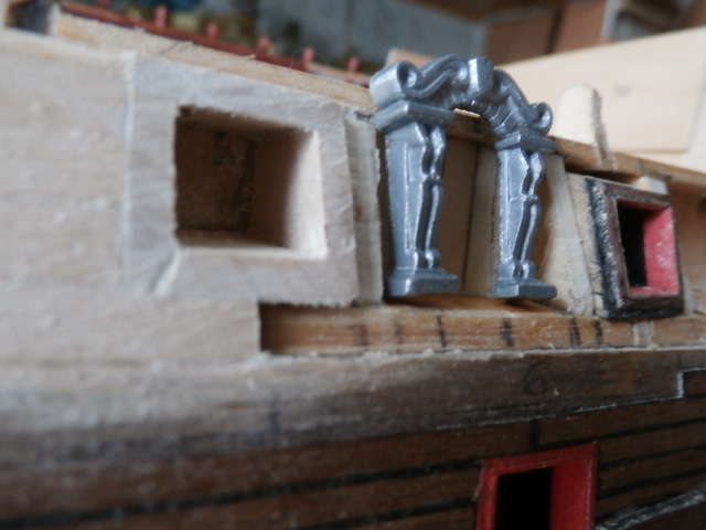

Добавлю фото к сегодняшнему дневному посту: Обустройство бортовых королевских "золотых" ворот на левом борту корпуса модели. (Левый борт )...

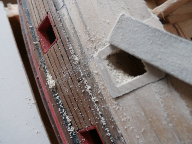

Здравствуйте уважаемые коллеги, товарищи судомоделисты!
Работы по постройке моей модели "Повелителя Морей" продолжаются!

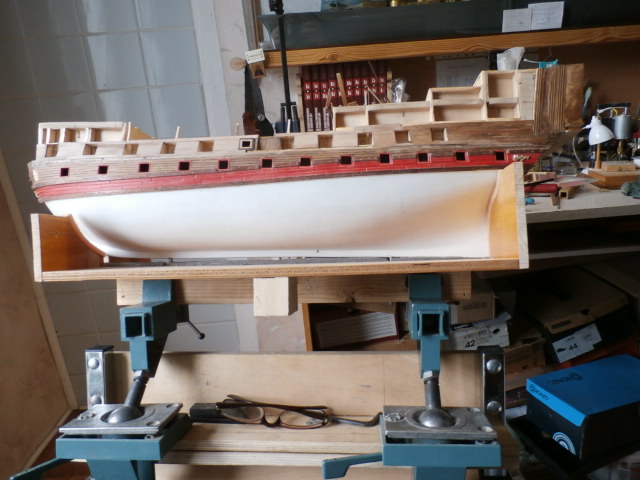

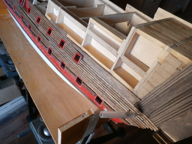

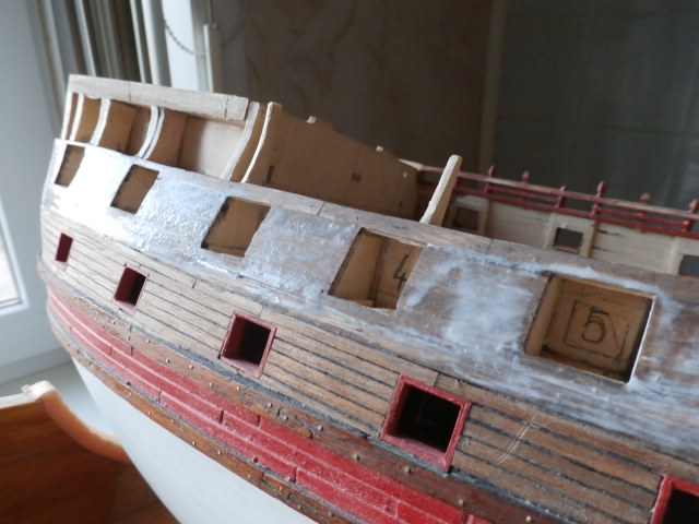

У меня не большой праздник.Закончился очередной этап строительства корпуса модели. Обшил черновыми 2мм планками "средний этаж"левого борта корпуса модели: мидель-дек линкора. Я очень доволен, работа не спеша имеет большие преимущества. Услугами шпателя и шпатлевки не пользовался. После обточки "сухариком"вполне можно по верх накладывать планки чистовой обшивки...

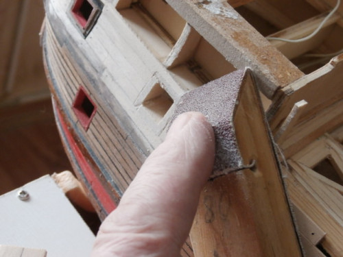

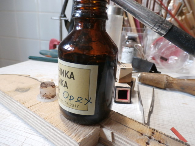

Я конечно, предварительно подготовлю поверхность борта к укладке чистовой обшивки. Вначале обточу поверхность крупнозернистой (№100) наждачной бумагой. Лучше всего , если бумага будет закреплена на деревянном бруске - "сухарике". Обтачивать , держа бумагу просто в руках не рекомендую - можно безвозвратно испортить борт модели. Для удобства работы я сделал несколько "сухариков" различных размеров с ручкой на шарнире. Это дает возможность обтачивать криволинейные поверхности корпуса модели.
Затем, я заморю поверхность черновой обшивки водной морилкой цвета "орех". Это даст мне возможность при каких либо огрехах, что бы щели в чистовой обшивке, между планками ореха на поверхности корпуса были максимально незаметными. После обработки морилкой 2 раза поверхность черновой обшивки покрою жидко разведенным клеем ПВА. Клей разведу до концентрации "молока". Высохший слой клея даст дополнительную жесткость корпуса модели. Защитит от "грязи" рук. (Вполне можно в случае грязи аккуратно протирать загрязнившееся место влажной поролонкой.) На тонкую пленку клея очень хорошо и охотно будут "укладываться" рейки чистовой обшивки. Но это пока, что все впереди! Спасибо за ваше терпение! Я пишу многословно прежде всего для тех, у кого модель строится впервые!Удачи! Терпения! И конечно Здоровья!

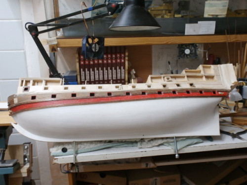

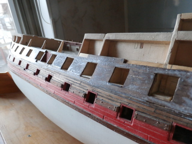

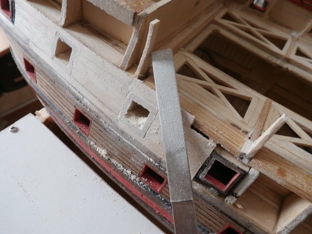

Ну а мы по дороге строительства английского линкора, бредем дальше...
Здравствуйте уважаемые коллеги , товарищи судомоделисты!
Работы по строительству моего Повелителя продолжаются...

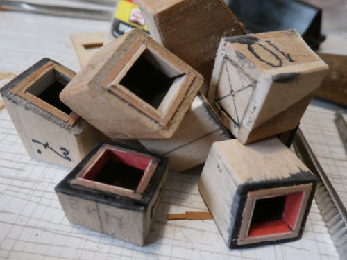

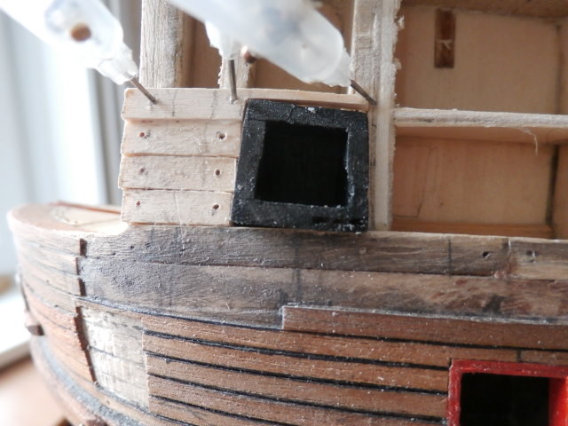

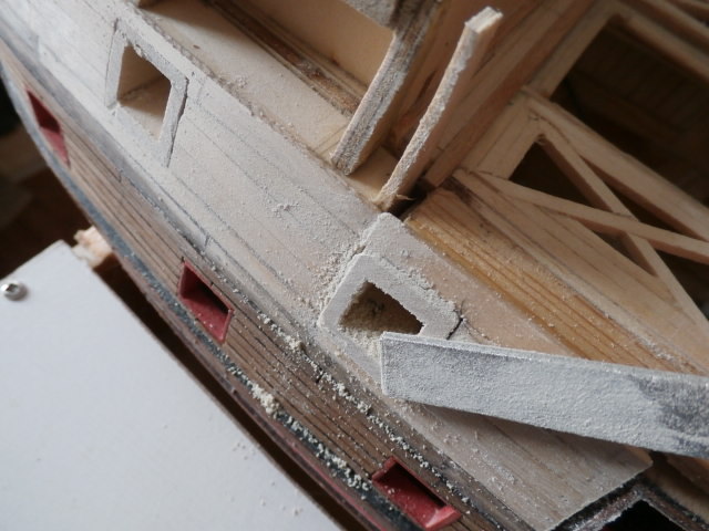

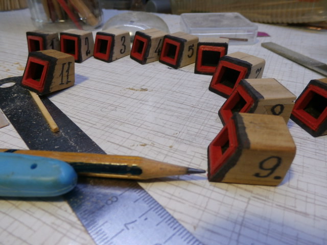

Закончил сооружение колодок-арт.портов мидель-дека левого борта корабля. Об этом я уже писал в прошлом посте. Остается свои планы ввести в жизнь.

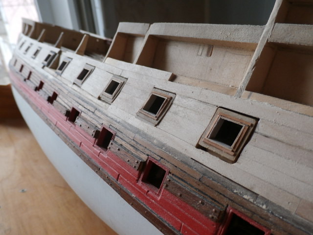

ПРОДОЛЖЕНИЕ.

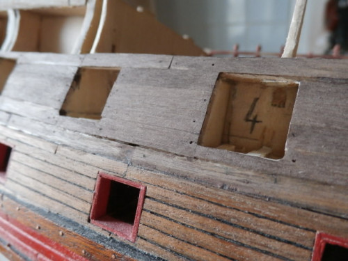

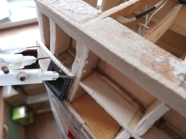

Гнезда под колодки готовы. Мидель- дек уже борта обшит 2 мм березовыми планками черновой обшивки. Каждую колодку подгонял индивидуально под своё гнездо , подкладывая тонкие кусочки шпона. Этим я смогу чуток регулировать выше или ниже, а может чуть в право или лево продвигая ствол орудия в деке корабля. Классически в малярном искусстве считается перед нанесением краски загрунтовать поверхность, что бы последующая краска легла ровно, без каких либо сюрпризов. Грунтовка у меня акриловая, качественная но к сожалению ярко белого цвета. Поэтому в качестве грунтовки я часто прибегаю к услугам морилки. Морилка проникает в верхние слои древесины и последующая покраска хорошо ложится по верх морилки. На этот раз, внутри колодки я проморил морилкой цвета эбенового дерева (Черный цвет)

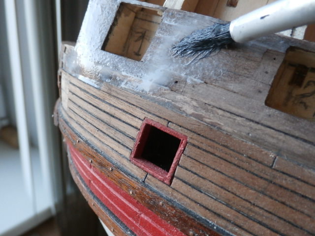

ПРОДОЛЖЕНИЕ.

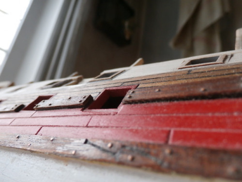

Как я и собирался доски черновой обшивки борта поверх покрываю водной морилкой цвета "орех". Покрою на два слоя. Морилка по цвету прекрасно повторяет цвет ореховых планок, которыми будут покрыты гон-дек и мидель-дек моего корабля. И если где -то нечаянно закрадется узкая щель в чистовой "ореховой" обшивке, то морилка - выручит , "зафонирует" белые планки березы...

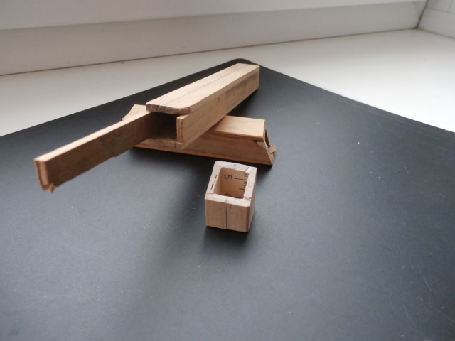

Здравствуйте Артем Евгеньевич!ar_tem_raz писал(а): ↑23 фев 2020, 11:07 Сергей Николаевич, приветствую! Поздравляю с Днём Защитника Отечества!!! Творческих идей и крепкого здоровья.
Спасибо, что поделились идеями. По вашему совету приобрёл несколько деревянных линеек с целью создать колодки на порты. Пока занимаюсь разметкой, пару фоток забросил себе на ветку.
Спасибо за поздравление! Со своей стороны я то же Вас поздравляю с этим "мужским" праздником! Ваше пожелание для меня актуально. Уже третий день валяюсь с гриппом. Работа с ученическими линейками очень для судомоделиста благодарная. Они не дороги, хорошо простроганы, просушены. Нужно у себя иметь всегда не большой запас. Толщина обычной ученической линейки обычно 2 мм. Склеенного по углам ученического треугольника - 3 мм. Материал изготовления линеек обычно - береза. Раньше линейки выпускались , кроме березы из бука, ясеня и даже дуба. Поищите в своих запасах и в запасе своих знакомых. Посылаю несколько фото: Верхнее фото. Подготовленный, уже склеенный ПВА четырехугольный короб из которого буду вырезать порты-колодки для верхнего этажа (опер-дека) моей модели. Две планки широкие, с верху и низу - 17 мм шириной. Две узкие с боков - 10 мм. Вырезаны они из старой 3 мм толщины метровой линейки. В итоге я получаю портовый проём для опер-дека 10 Х 11 мм. изнутри. Проём среднего этажа (мидель- дека) 11 Х 12, ну а нижнего (гондека 12 Х 13 мм) Я специально вырезал из 3 мм линейки. 3 мм дают возможность стачивая эту толщину регулировать в гнезде позицию порта на своём месте, стачивая и подвигая порт вверх или низ или в право или в лево...

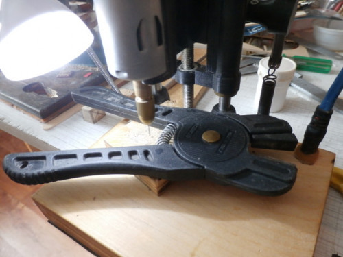

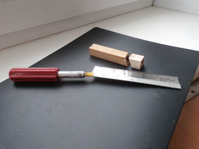

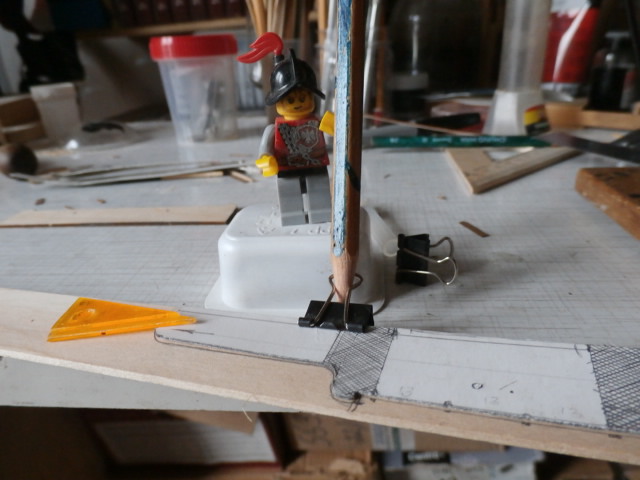

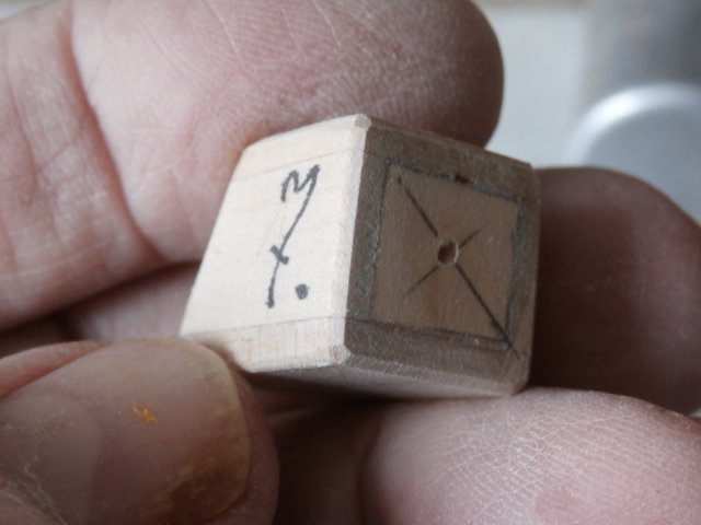

Среднее фото Напиливаю сами черновые колодки У меня получается 23 - 25 мм в длину Это с большим допуском. После того как порт- колодка сядет на своё место , я стачиваю стенки колодки "за подлицо". Нижнее фото - инструмент - обушковая , модельная ножовка.
Я в своем прежднем посту описывал постройку своего корпуса модели, прежде всего, что бы сказать о жесткости корпуса. Поэтому собрать гнездо из бросовой фанеры и вклеить саму порт-колодку для меня не представляло трудности. Корпус не поведет. У вас же силовой корпус из фанерных тонких деталей. Вам нужно будет вклеивать с осторожностью. Возможно конструкция корпуса - повести. Возможно, вам нужно будет просто вклеивать узкие напиленные рамки в проемы вырезанных в черновой обшивке отверстий под арт. порты? Это уже вам решать. Удачи Вам и конечно здоровья!

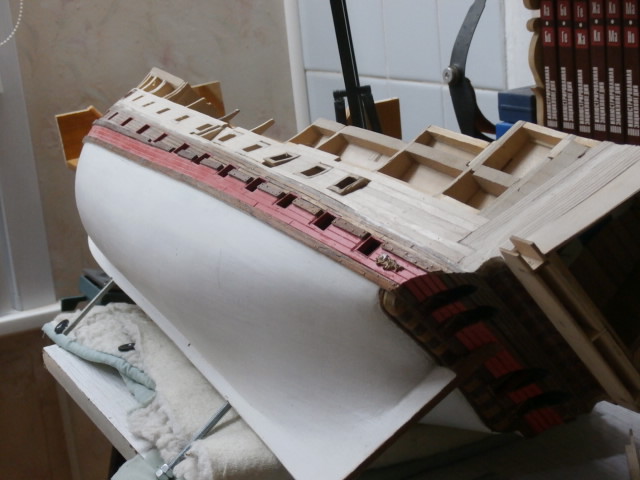

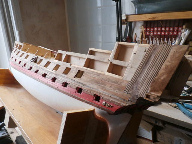

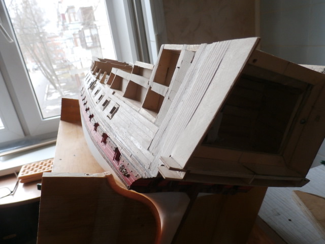

Работы на моей "мини" верфи продолжаются. Жидко ( концентрация молока ) развел клей ПВА. Нанес в два слоя, с предварительной просушкой клей. После просушки корпус приобретет дополнительную жесткость. Рейки чистовой обшивки будут хорошо ложиться и приклеиваться на подготовленную таким образом поверхность корпуса модели...
Еще раз поздравляю всех с праздником!
- Сообщения: 3118
- Благодарил (а): 1084 раза
- Поблагодарили: 2129 раз
Re: Повелитель морей от кервы
ПРОДОЛЖЕНИЕ.

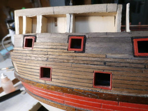

После просушки поверхности корпуса модели, начал укладывать планки ореха чистовой обшивки модели. Правила те же что и на правом борту модели. Планки нельзя стыковать в проемах между портами. Боковые грани чистовых досок "пробегаю" черным, перманентным маркером. Это дает мне эффект проконопаченных и просмоленных швов на борту модели... Об"ем работ большой. Но не даром говорят: "Глаза боятся , а руки делают!" Творческого настроения, Удачи и конечно Здоровья!

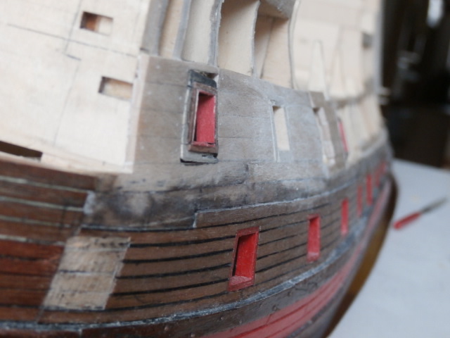

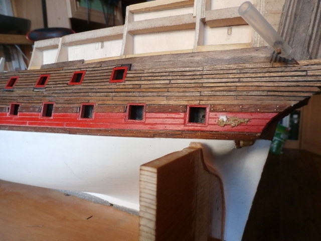

Сегодня закончился еще один этап моего строительства модели. Закончил оклеивать планками чистовой обшивки средний -мидель-дек корпуса модели, левого борта. Правый борт у меня полностью закончен от киля и до верхней палубы. Нижнюю половину борта ( гон-дек и мидель-дек обоих бортов ) симетрично я оклеивал 3 мм ширины ореховыми покупными планками. Выше , после монтажа колодок- портов и оклеивания 2 мм березовыми планками черновой обшивки, собираюсь оклеивать 2 мм ширины крашенными мной черной морилкой ( цвет "эбенового дерева") буковыми планками. Все это у меня уже сделано на правом борту модели. Удачи всем и конечно Здоровья!

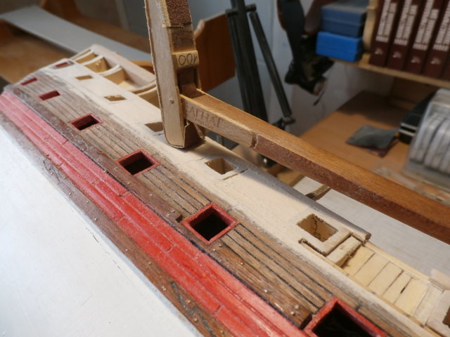

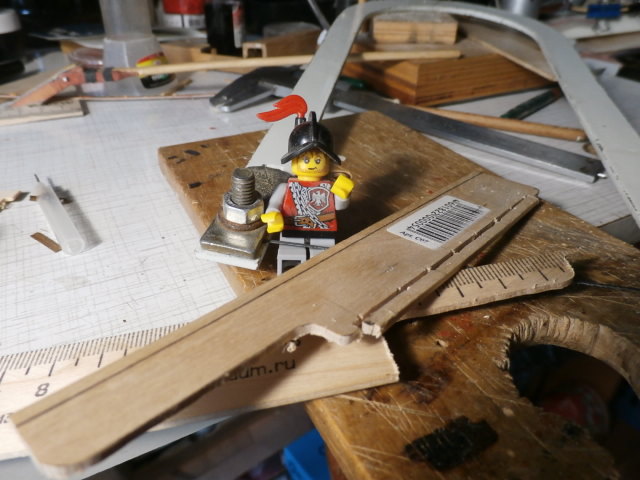

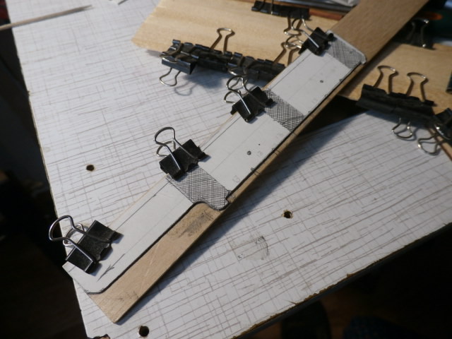

Здравствуйте уважаемые коллеги товарищи-судомоделисты!
Работы по строительству модели продолжаются...

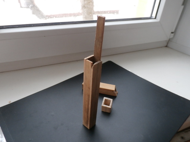

РУСЛЕНИ -Площадки по бортам парусного судна, которые служат для отвода вант от борта судна. (гол.сл.)
Меня не совсем устроили фанерные заготовки для русленей грот-мачты вложенные в 102 номер журнала. Не далеко от от русленней площадки грот-мачты находятся бортовые парадные "королевские" ворота. Разработчики проекта не позаботились о удобстве пользования этими воротами. Ворота распахиваются в ни куда! Нужно обязательно продумать площадку, где пассажиры, адмирал и сам король смогли бы воспользоваться удобством этой площадки! Я не пишу о команде корабля. Моряки обычно пользовались услугами шторм-трапа. Логически, площадку перед воротами я об"единяю с не далеким в этом месте русленем грот-мачты. Живу по принципу: Ну что ж - не нравится -сделай сам! Перебрав доступный мне материал, я решил остановиться все на той же ученической линейке. Вот что получилось из этой моей операции...
