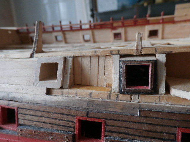

Получив "гнёзда",в которые можно вставить "колодку - арт.порта, начинаю обшивать березовыми рейками черновой обшивки. 2 Х 4 Х 300 мм. Для работы добавляю из инструментов микро сверлильный станочек. Микро отверстие ( 0,5 мм) в теле березовой реечки спасает от раскола. Рейки приклеиваю клеем ПВА, временно прикрепляю тонкими швейными иголками. Носовая часть корабля была практически вся из вогнустей и выпуклостей конструкции корпуса. Здесь мне "помогает" изгибать рейки инструмент от "Амати". Толщина в 2 мм рейки даёт возможность стачивать ребристые края реечки без проблем.
Идем дальше...

Работы по строительству ведутся на левом борту модели. Наклеиваю рейки у
черновой обшивки корпуса. Подгоняю колодки-порта по месту среднего этажа корпуса(мидель-дек моего парусника). Работа довольно монотонная, но как понимаете - необходимая.
Веду репортаж с верфи на своём письменном столе. Работы ведутся, но к сожалению не так быстро, как бы хотелось. Что бы как то скрасить тишину форума выношу на обозрение несколько фото.

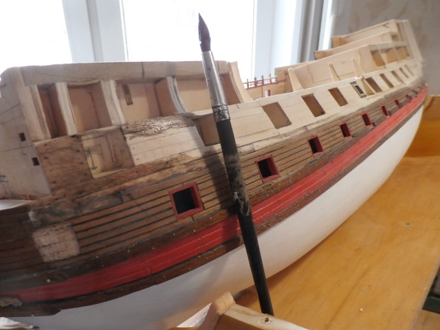

У меня не большой праздник.Закончился очередной этап строительства корпуса модели. Обшил черновыми 2мм планками "средний этаж"левого борта корпуса модели: мидель-дек линкора. Я очень доволен, работа не спеша имеет большие преимущества. Услугами шпателя и шпатлевки не пользовался. После обточки "сухариком"вполне можно по верх накладывать планки чистовой обшивки...
Я конечно, предварительно подготовлю поверхность борта к укладке чистовой обшивки. Вначале обточу поверхность крупнозернистой (№100) наждачной бумагой. Лучше всего , если бумага будет закреплена на деревянном бруске - "сухарике". Обтачивать , держа бумагу просто в руках не рекомендую - можно безвозвратно испортить борт модели. Для удобства работы я сделал несколько "сухариков" различных размеров с ручкой на шарнире. Это дает возможность обтачивать криволинейные поверхности корпуса модели.
Затем, я заморю поверхность черновой обшивки водной морилкой цвета "орех". Это даст мне возможность при каких либо огрехах, что бы щели в чистовой обшивке, между планками ореха на поверхности корпуса были максимально незаметными. После обработки морилкой 2 раза поверхность черновой обшивки покрою жидко разведенным клеем ПВА. Клей разведу до концентрации "молока". Высохший слой клея даст дополнительную жесткость корпуса модели. Защитит от "грязи" рук. (Вполне можно в случае грязи аккуратно протирать загрязнившееся место влажной поролонкой.) На тонкую пленку клея очень хорошо и охотно будут "укладываться" рейки чистовой обшивки. Но это пока, что все впереди! Спасибо за ваше терпение! Я пишу многословно прежде всего для тех, у кого модель строится впервые!Удачи! Терпения! И конечно Здоровья!
Работы по постройке моей модели "Повелителя Морей" продолжаются!

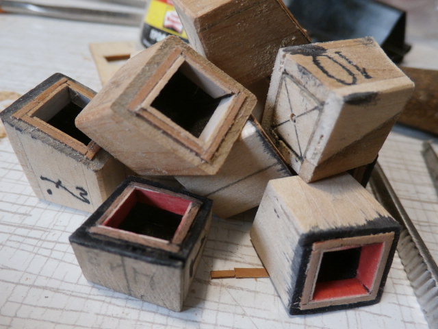

Закончил сооружение колодок-арт.портов мидель-дека левого борта корабля. Об этом я уже писал в прошлом посте. Остается свои планы ввести в жизнь.
Здравствуйте уважаемые коллеги , товарищи судомоделисты!
Работы по строительству моего Повелителя продолжаются...

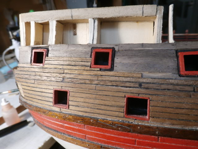

Гнезда под колодки готовы. Мидель- дек уже борта обшит 2 мм березовыми планками черновой обшивки. Каждую колодку подгонял индивидуально под своё гнездо , подкладывая тонкие кусочки шпона. Этим я смогу чуток регулировать выше или ниже, а может чуть в право или лево продвигая ствол орудия в деке корабля. Классически в малярном искусстве считается перед нанесением краски загрунтовать поверхность, что бы последующая краска легла ровно, без каких либо сюрпризов. Грунтовка у меня акриловая, качественная но к сожалению ярко белого цвета. Поэтому в качестве грунтовки я часто прибегаю к услугам морилки. Морилка проникает в верхние слои древесины и последующая покраска хорошо ложится по верх морилки. На этот раз, внутри колодки я проморил морилкой цвета эбенового дерева (Черный цвет)

Как я и собирался доски черновой обшивки борта поверх покрываю водной морилкой цвета "орех". Покрою на два слоя. Морилка по цвету прекрасно повторяет цвет ореховых планок, которыми будут покрыты гон-дек и мидель-дек моего корабля. И если где -то нечаянно закрадется узкая щель в чистовой "ореховой" обшивке, то морилка - выручит , "зафонирует" белые планки березы...

Среднее фото Напиливаю сами черновые колодки У меня получается 23 - 25 мм в длину Это с большим допуском. После того как порт- колодка сядет на своё место , я стачиваю стенки колодки "за подлицо". Нижнее фото - инструмент - обушковая , модельная ножовка.
Я в своем прежднем посту описывал постройку своего корпуса модели, прежде всего, что бы сказать о жесткости корпуса. Поэтому собрать гнездо из бросовой фанеры и вклеить саму порт-колодку для меня не представляло трудности. Корпус не поведет. У вас же силовой корпус из фанерных тонких деталей. Вам нужно будет вклеивать с осторожностью. Возможно конструкция корпуса - повести. Возможно, вам нужно будет просто вклеивать узкие напиленные рамки в проемы вырезанных в черновой обшивке отверстий под арт. порты? Это уже вам решать. Удачи Вам и конечно здоровья!

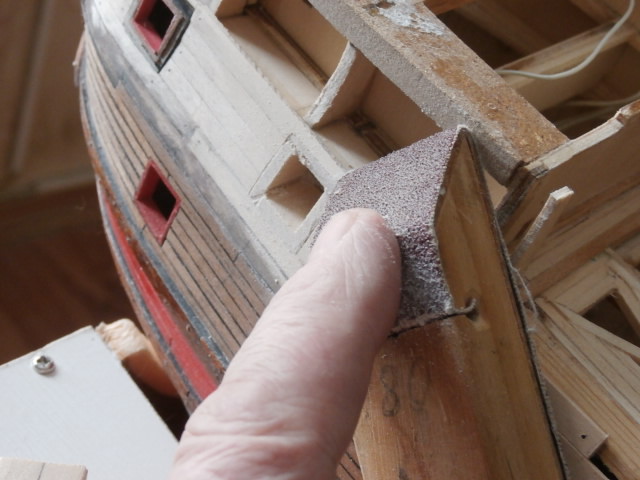

Меня не совсем устроили фанерные заготовки для русленей грот-мачты вложенные в 102 номер журнала. Не далеко от от русленней площадки грот-мачты находятся бортовые парадные "королевские" ворота. Разработчики проекта не позаботились о удобстве пользования этими воротами. Ворота распахиваются в ни куда! Нужно обязательно продумать площадку, где пассажиры, адмирал и сам король смогли бы воспользоваться удобством этой площадки! Я не пишу о команде корабля. Моряки обычно пользовались услугами шторм-трапа. Логически, площадку перед воротами я об"единяю с не далеким в этом месте русленем грот-мачты. Живу по принципу: Ну что ж - не нравится -сделай сам! Перебрав доступный мне материал, я решил остановиться все на той же ученической линейке. Вот что получилось из этой моей операции...
Работы по строительству модели продолжаются...
РУСЛЕНИ -Площадки по бортам парусного судна, которые служат для отвода вант от борта судна. (гол.сл.)
