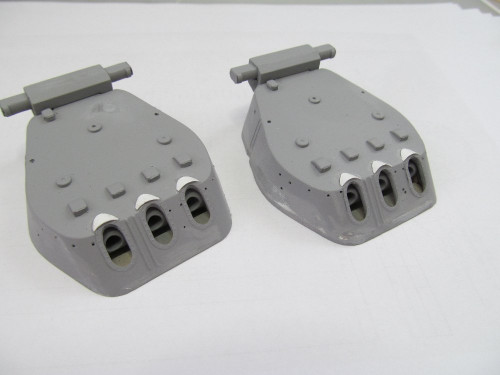

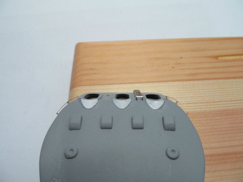

Решил немного поразмяться с башнями ГК, загрунтовал.
Понял, что наплывы над амбразурами башен ГК из шпаклёвки никуда не годятся.... и начал делать их из пластика.
Подсохнет - займусь обработкой и подгонкой.
С Уважением, Алексей.

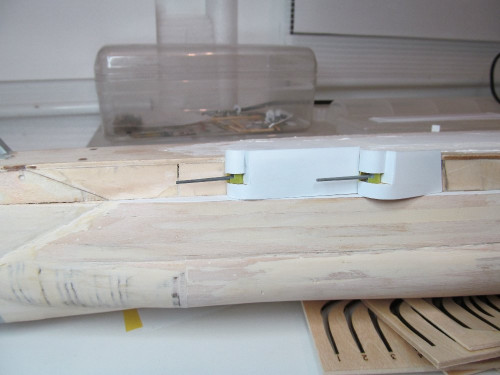

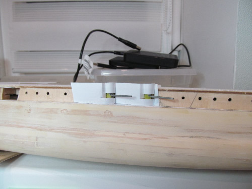

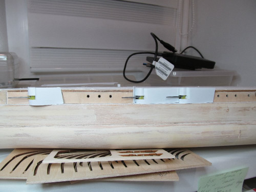

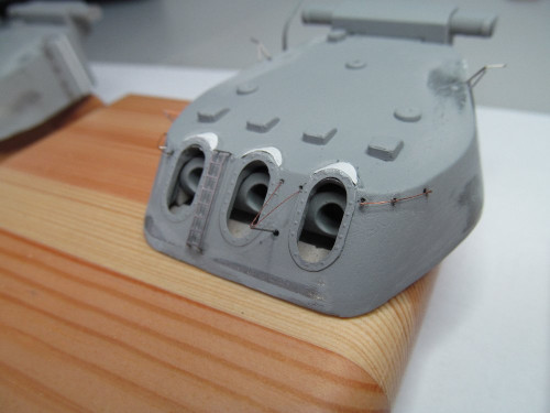

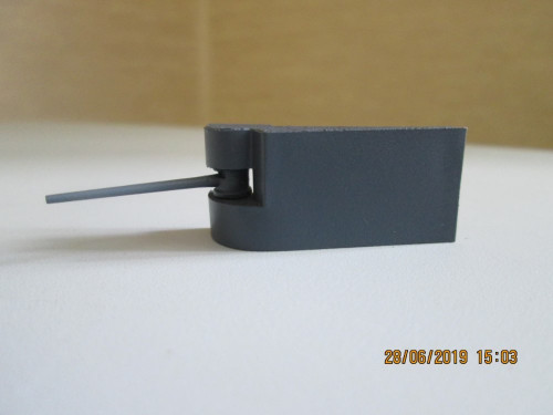

Начал одевать в трубочки от коктейля щиты казематных орудий.
Алексей Севастополь
Консультант по сборке
Сообщения: 836
Поблагодарили: 1224 раза
Сообщение Алексей Севастополь » 30 авг 2019, 21:07
Сразу говорю, что это только примерка!
Окончательное оформление и крепление этих самых трубочек (орудийных щитов) будет производиться только после установки казематов на место и чёткой фиксации горизонтальной наводки стволов орудий по горизонту.

керва писал(а): ↑17 авг 2019, 19:18 Скажите пожалуйста, а у Вас случайно нет фото - изображения устройства каземата изнутри? Как там установлено было орудие с казенной части? Уж больно узенький барбет наши китайские друзья нам слепили?
Вот! Нашёл всё-таки! Пока только одна фотография, но где-то были ещё пара штук..... буду искать.
И не совсем понял по поводу барбета.....

Сообщение Алексей Севастополь » 30 авг 2019, 23:53
Если Вы про барбеты на башнях ГК, то я сейчас проверил - действительно, толщину надо наращивать на 1мм (они были высотой 1.0м, что в нашем масштабе 5мм), т.к. из набора получается всего 4мм...... что не есть хорошо.
Алексей Севастополь
Сообщения: 836
Сообщение Алексей Севастополь » 31 авг 2019, 00:02
Сразу стал исправлять создавшееся недоразумение.
Пластик 1.0мм - и вся недолга!
Спасибо за подсказку!!!!!

Сообщение Алексей Севастополь » 31 авг 2019, 16:01
А вот и новые утолщённые барбеты готовы.
Теперь толщина как раз 5.0мм.

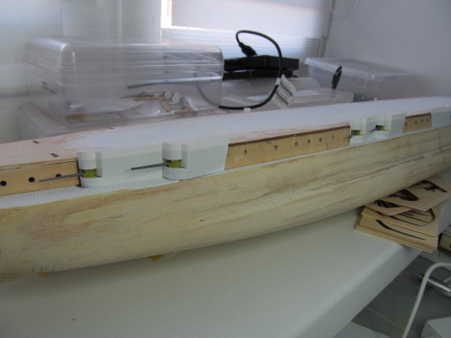

Сообщение Алексей Севастополь » 31 авг 2019, 17:38

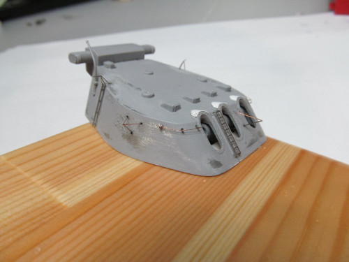

Всем привет!
Сегодня продолжил одевать трубочки на правый борт.
Алексей Севастополь
Сообщения: 836

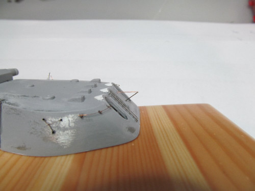

Сообщение Алексей Севастополь » 31 авг 2019, 17:39
Изучал я чертежи, изучал..... смотрел фотографии, смотрел...... и пришёл к выводу, что на левой боковине башен ГК в 1945 году и позже были ещё какие-то вертикальные направляющие (до этого там были наклонные......).
Как-то так получается.....

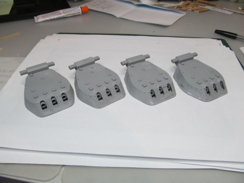

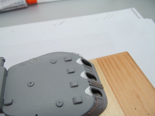

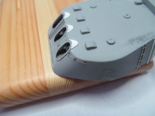

Сообщение Алексей Севастополь » 02 сен 2019, 19:11

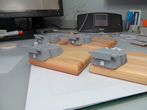

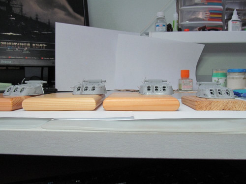

Всем привет!
Сегодня продолжил развлекаться с башнями Главного калибра.
Вот что получилось.

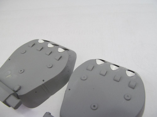

Алексей Севастополь
Сообщения: 836
Сообщение Алексей Севастополь » 02 сен 2019, 19:12
...далее.
Алексей Севастополь
Сообщения: 836
Сообщение Алексей Севастополь » 02 сен 2019, 19:13
...далее.

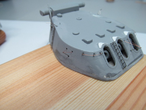

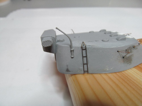

По боковым стенкам башен установил леера для натягивания солнцезащитных тентов.
Zu
Сообщения: 22
Зарегистрирован: 08 май 2018, 22:49

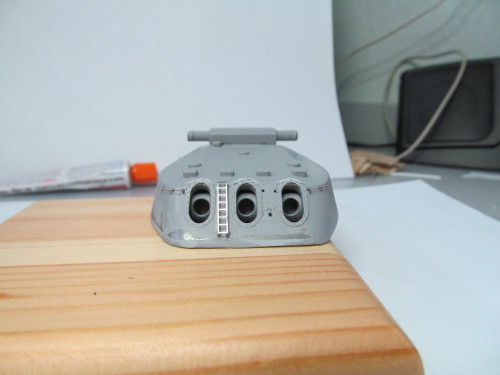

Сообщение Zu » 03 сен 2019, 16:40
Алексей, а это у вас нестандартный трап на лицевой части башни?
Здорово получается, сохраняю все ваши фотки про запас! У самого на лето работа приостановилась...
Алексей Севастополь
Сообщения: 836
Сообщение Алексей Севастополь » 03 сен 2019, 18:33
Привет!
Это, к сожалению, штатный трап от ДеАгостини...... пока поставил его, но сегодня уже заказал нормальное травление для нашего "Севастополя".
Как Коллеги сделают - сразу заменю. Работы будет минут на 15.
На прототипе было 12 ступенек (судя по фото), соответственно шаг между ними был намного меньше.

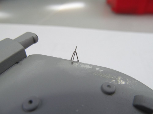

Сообщение Алексей Севастополь » 04 сен 2019, 21:01
Всем привет!
Едем дальше.
Из иголок сделал тали для работы с параванами.

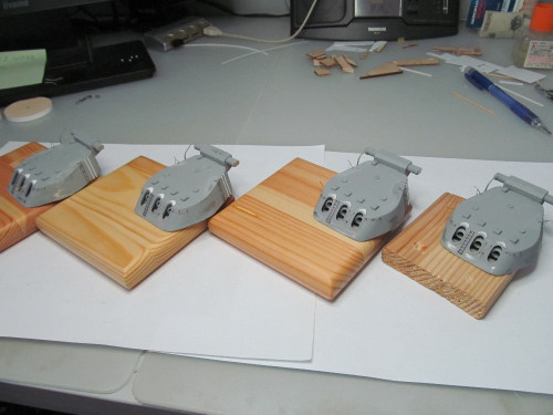

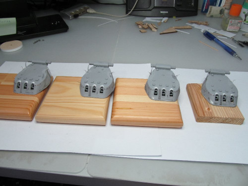

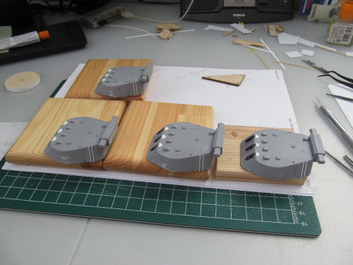

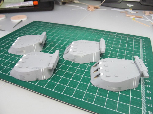

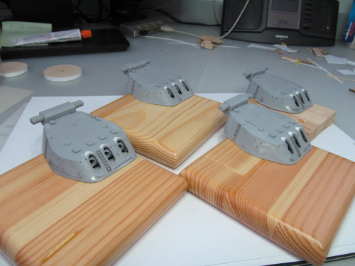

Сообщение Алексей Севастополь » 05 сен 2019, 14:53
Всем привет!
Если вчера весь день ушёл только на одну башню, то сегодня, по накатанной, уже осилил остальные три.
Алексей Севастополь
Сообщения: 836
...дальше
