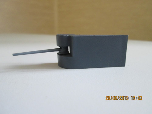

Начал одевать в трубочки от коктейля щиты казематных орудий.
Алексей Севастополь
Консультант по сборке
Сообщения: 836
Поблагодарили: 1224 раза
Сообщение Алексей Севастополь » 30 авг 2019, 21:07
Сразу говорю, что это только примерка!
Окончательное оформление и крепление этих самых трубочек (орудийных щитов) будет производиться только после установки казематов на место и чёткой фиксации горизонтальной наводки стволов орудий по горизонту.
С Уважением, Алексей.
