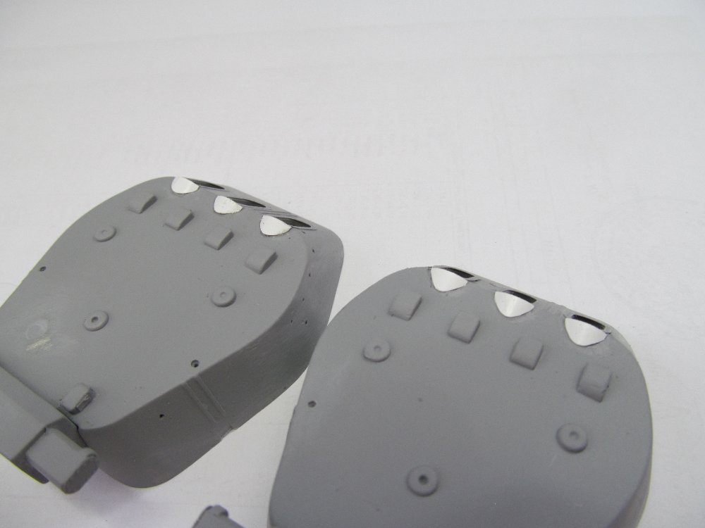

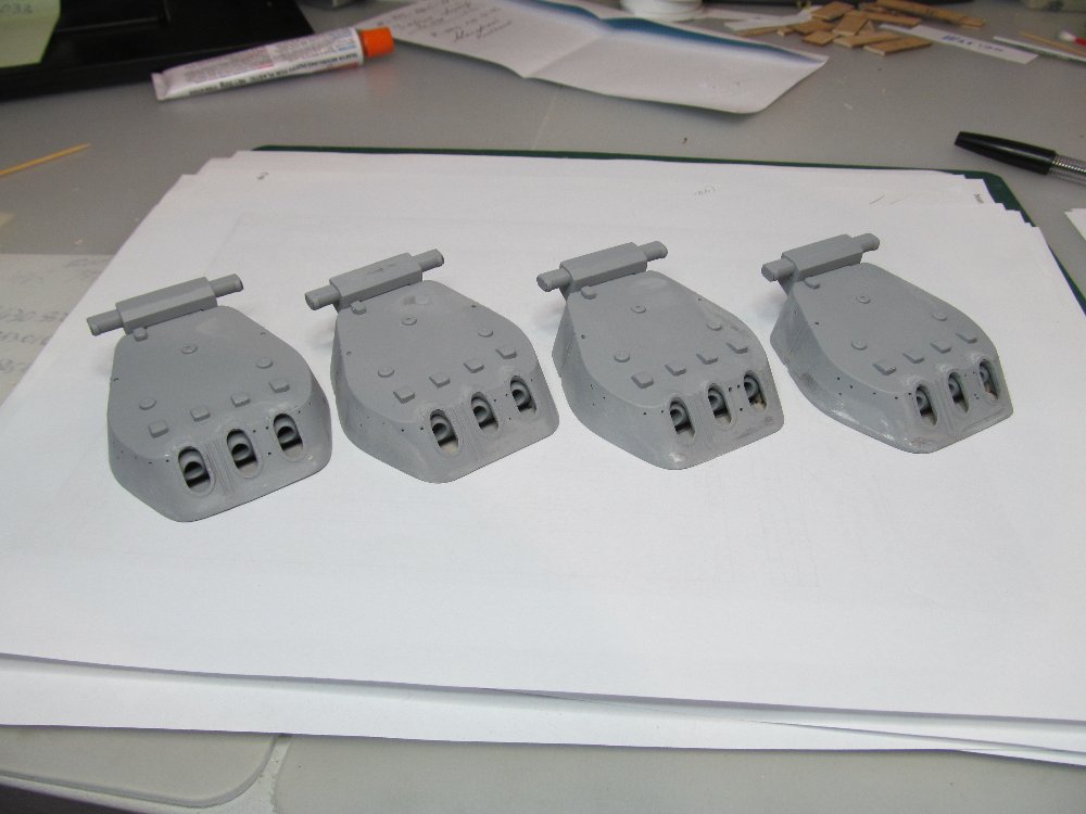

Всем привет!

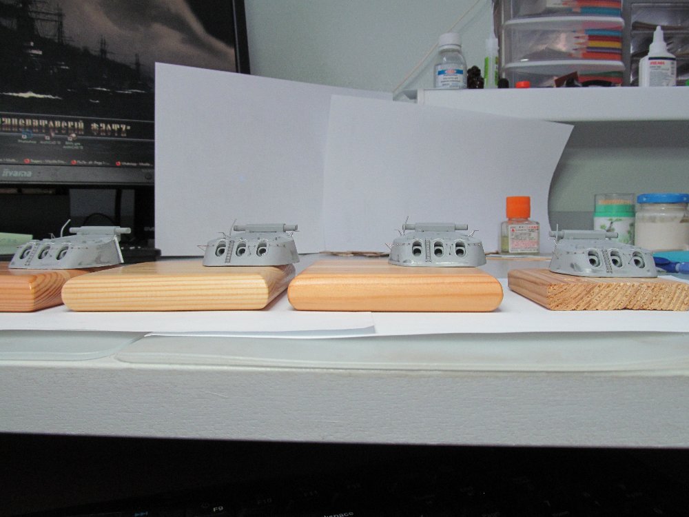

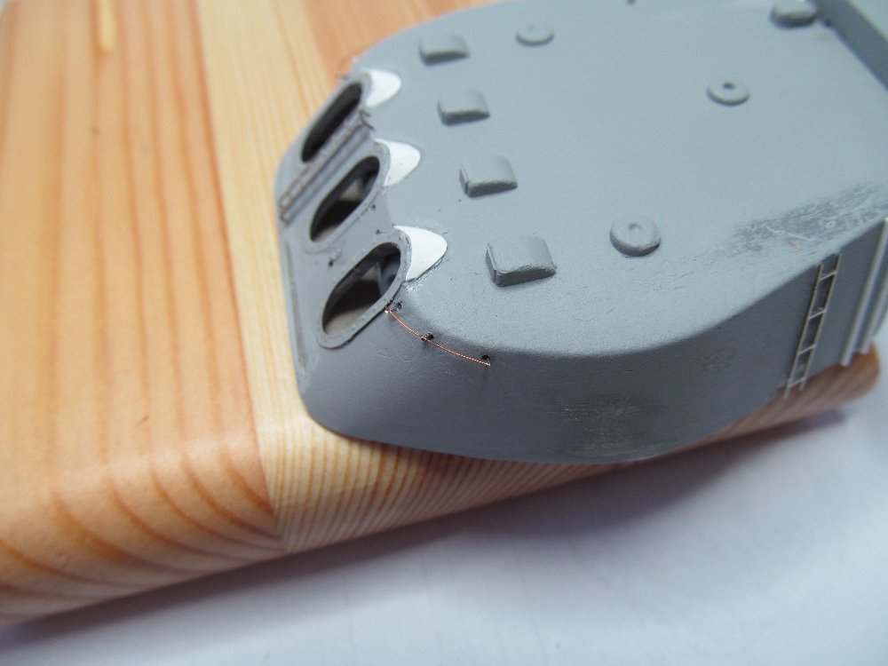

Решил немного поразмяться с башнями ГК, загрунтовал.
Понял, что наплывы над амбразурами башен ГК из шпаклёвки никуда не годятся.... и начал делать их из пластика.
Подсохнет - займусь обработкой и подгонкой.
С Уважением, Алексей.

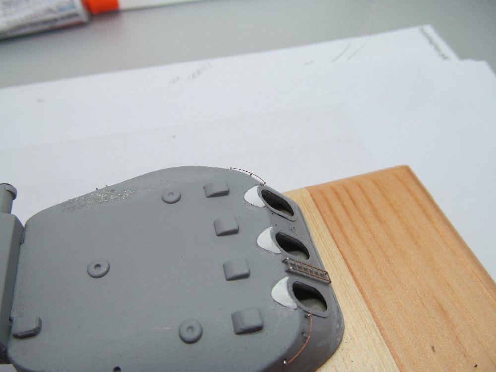

Всем привет!

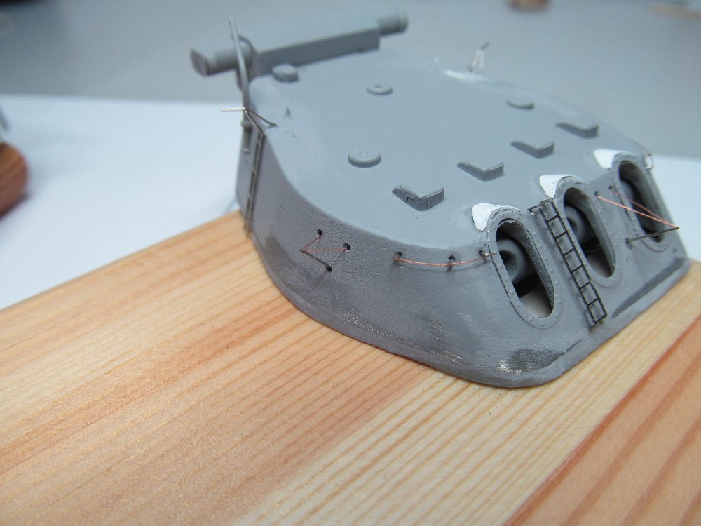

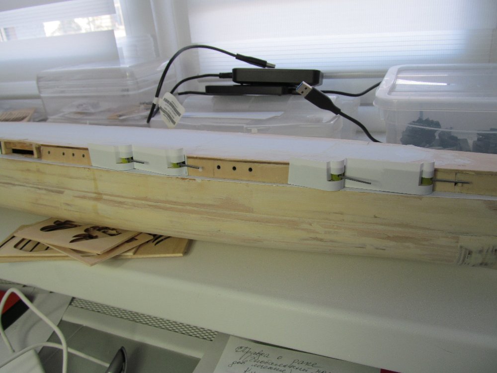

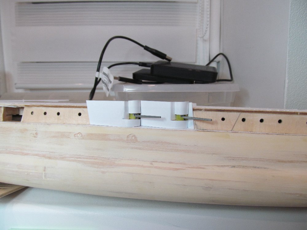

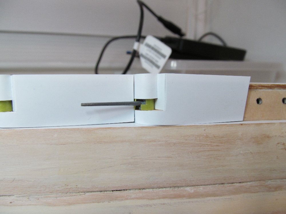

Начал одевать в трубочки от коктейля щиты казематных орудий.
Алексей Севастополь
Консультант по сборке
Сообщения: 836
Поблагодарили: 1224 раза
Сообщение Алексей Севастополь » 30 авг 2019, 21:07
Сразу говорю, что это только примерка!
Окончательное оформление и крепление этих самых трубочек (орудийных щитов) будет производиться только после установки казематов на место и чёткой фиксации горизонтальной наводки стволов орудий по горизонту.

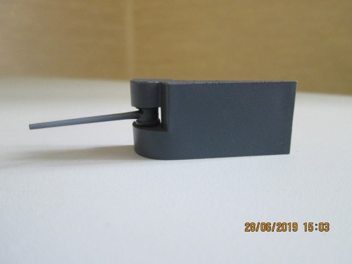

керва писал(а): 17 авг 2019, 19:18 Скажите пожалуйста, а у Вас случайно нет фото - изображения устройства каземата изнутри? Как там установлено было орудие с казенной части? Уж больно узенький барбет наши китайские друзья нам слепили?
Вот! Нашёл всё-таки! Пока только одна фотография, но где-то были ещё пара штук..... буду искать.
И не совсем понял по поводу барбета.....

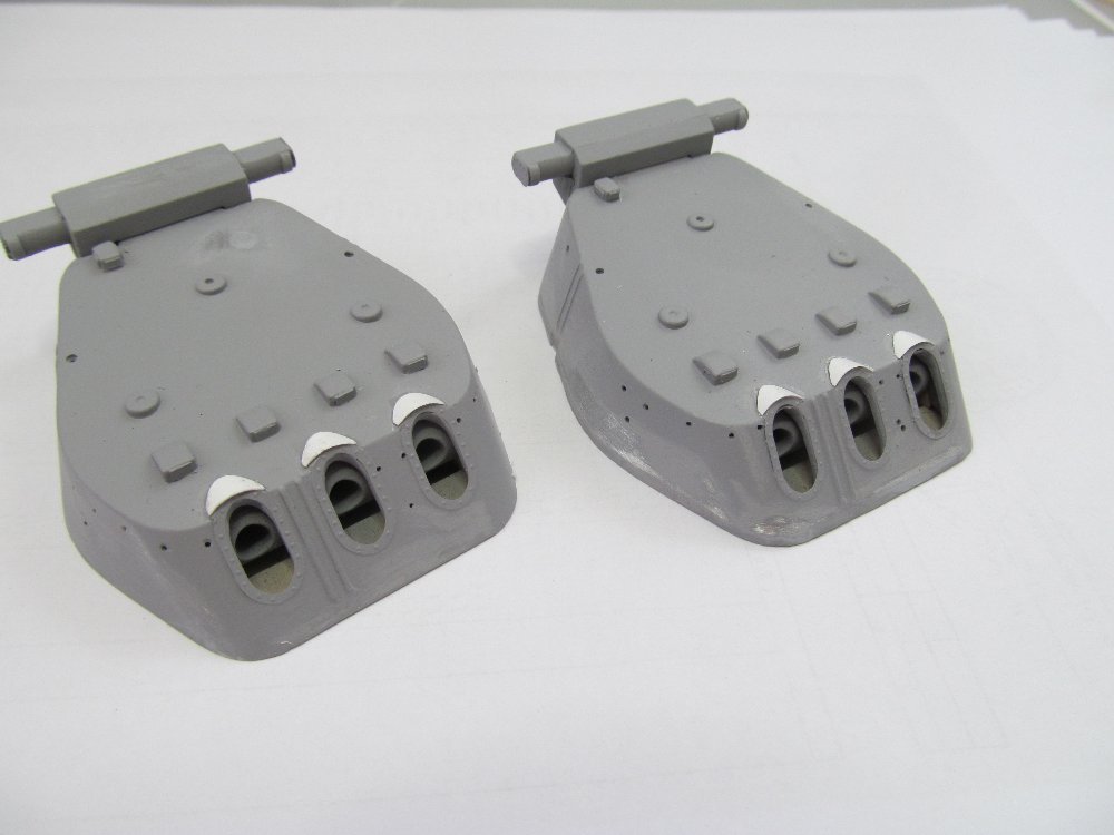

Сообщения: 836
Сообщение Алексей Севастополь » 30 авг 2019, 23:53
Если Вы про барбеты на башнях ГК, то я сейчас проверил - действительно, толщину надо наращивать на 1мм (они были высотой 1.0м, что в нашем масштабе 5мм), т.к. из набора получается всего 4мм...... что не есть хорошо.
Алексей Севастополь
Сообщения: 836
Сообщение Алексей Севастополь » 31 авг 2019, 00:02
Сразу стал исправлять создавшееся недоразумение.
Пластик 1.0мм - и вся недолга!
Спасибо за подсказку!!!!!

Спасибо за фото. Очень интересное фото. В моей книге о танках есть рисунок, где Английский танкист ведет огонь из пулемета. Лицо стрелка закрыто кольчужной маской для защиты от мелких осколков брони внутри танка.Такими масками снабжались танкисты первой мировой войны. Голь на выдумку хитра, видно и комендоры российских кораблей себя защищали в какой то степени подручными средствами развешивая плотные занавеси в опасных от осколков у себя направлениях. Вы правы , на счет барбетов Г.К. Я нечаянно наткнулся на несоответствие в миллиметрах. Это сразу бросается в глазах Башни ГК кажутся как бы приплющеными к верхней палубе! Я интересовался о внутреннем обустройстве казематов противоминной артиллерии как то уж очень не серьезно торчит ствол орудия из округлого противоосколочного щита в нашем проекте ( я пишу о каземате )Не верится что это серьёзное морское орудие и после ствола у него есть еще и казенная часть пушки. Мне кажется, нужно увеличить диаметр самого противоосколочного щита орудия...

Сообщение Алексей Севастополь » 31 авг 2019, 15:46
Привет!
Так вот эти каркасы из трубочек и дают некоторое увеличение диаметра (выше давал фото более крупным планом).
Думаю, что этого будет вполне достаточно.
Алексей Севастополь
Сообщения: 836

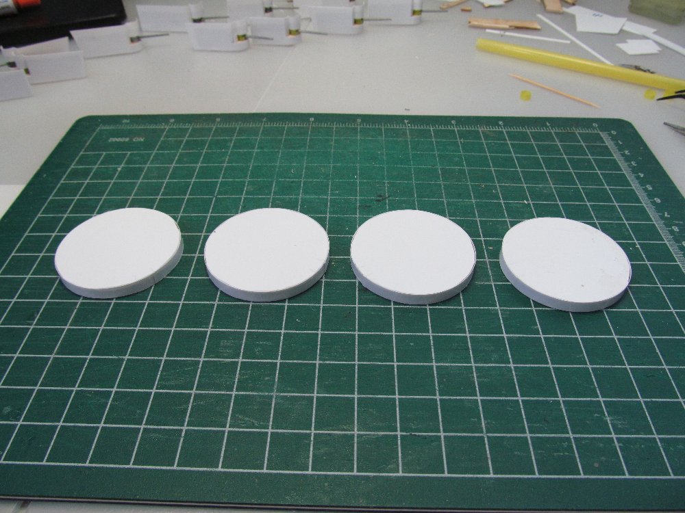

Сообщение Алексей Севастополь » 31 авг 2019, 16:01
А вот и новые утолщённые барбеты готовы.
Теперь толщина как раз 5.0мм.

Всем привет!
Сегодня продолжил одевать трубочки на правый борт.

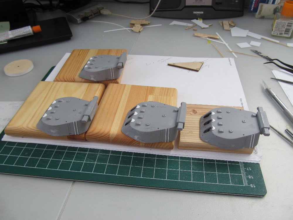

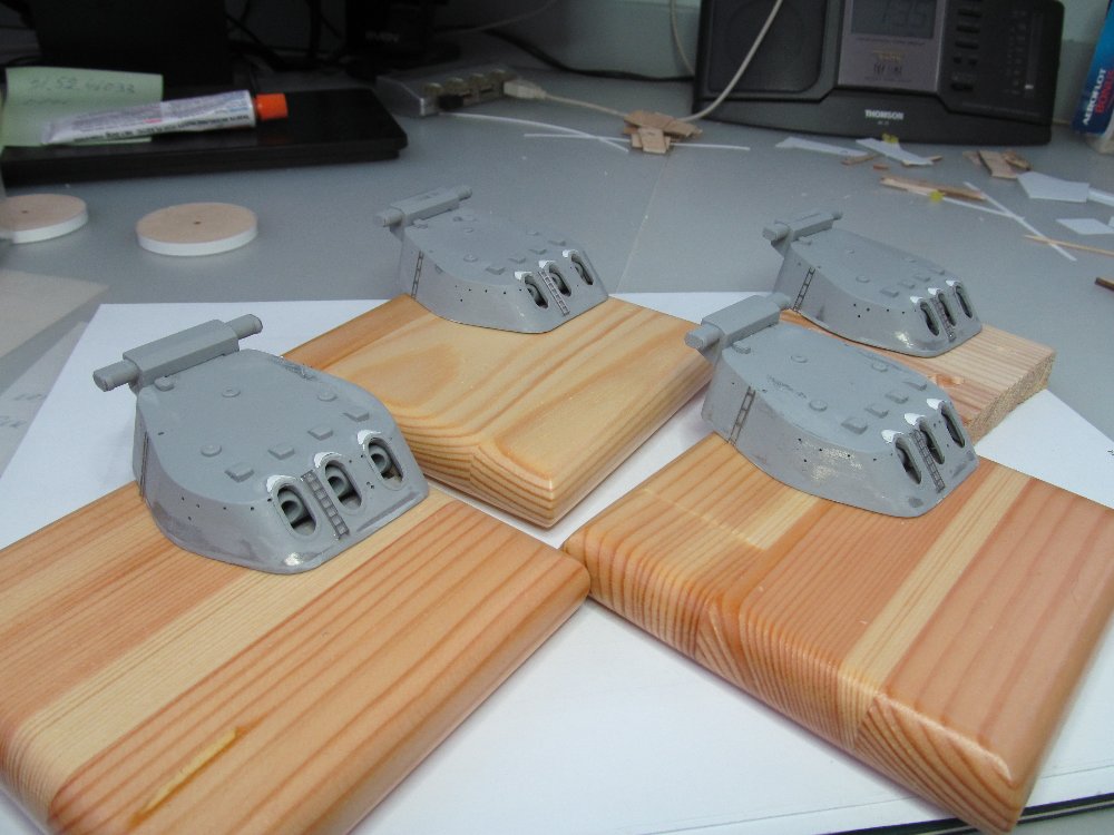

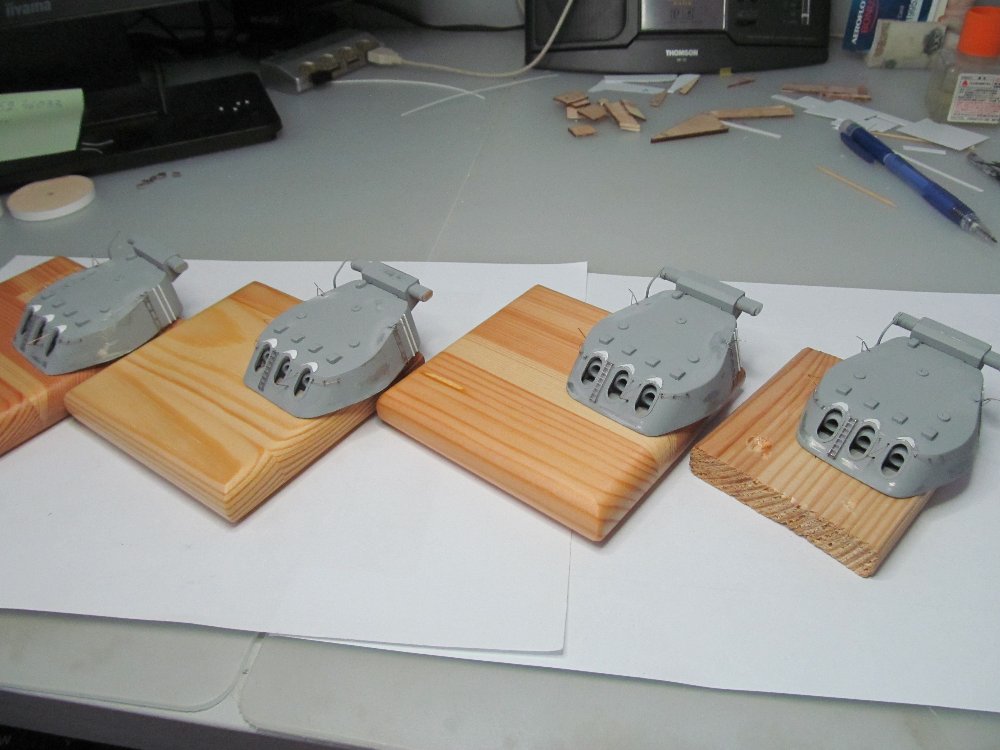

Всем привет!
Сегодня продолжил развлекаться с башнями Главного калибра.
Вот что получилось.
Алексей Севастополь
Сообщения: 836
Сообщение Алексей Севастополь » 02 сен 2019, 19:12
...далее.
Алексей Севастополь
Сообщения: 836
Сообщение Алексей Севастополь » 02 сен 2019, 19:13
...далее.

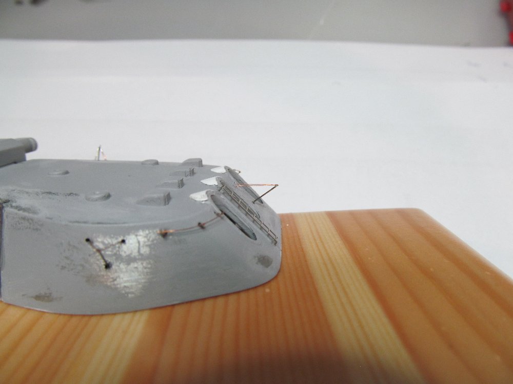

По боковым стенкам башен установил леера для натягивания солнцезащитных тентов.

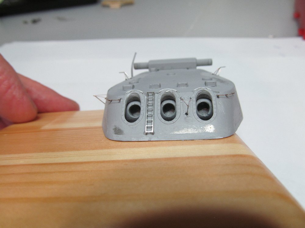

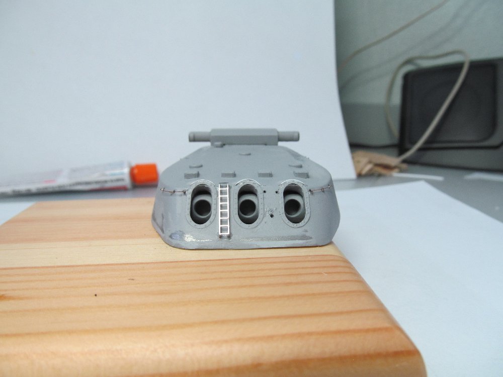

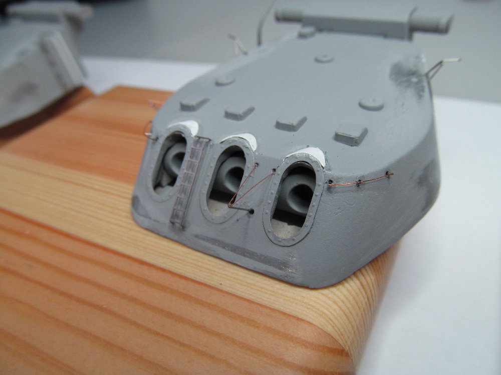

Алексей, а это у вас нестандартный трап на лицевой части башни?
Здорово получается, сохраняю все ваши фотки про запас! У самого на лето работа приостановилась...
Алексей Севастополь
Сообщения: 836
Сообщение Алексей Севастополь » 03 сен 2019, 18:33
Привет!
Это, к сожалению, штатный трап от ДеАгостини...... пока поставил его, но сегодня уже заказал нормальное травление для нашего "Севастополя".
Как Коллеги сделают - сразу заменю. Работы будет минут на 15.
На прототипе было 12 ступенек (судя по фото), соответственно шаг между ними был намного меньше.

Сообщение Алексей Севастополь » 04 сен 2019, 21:01

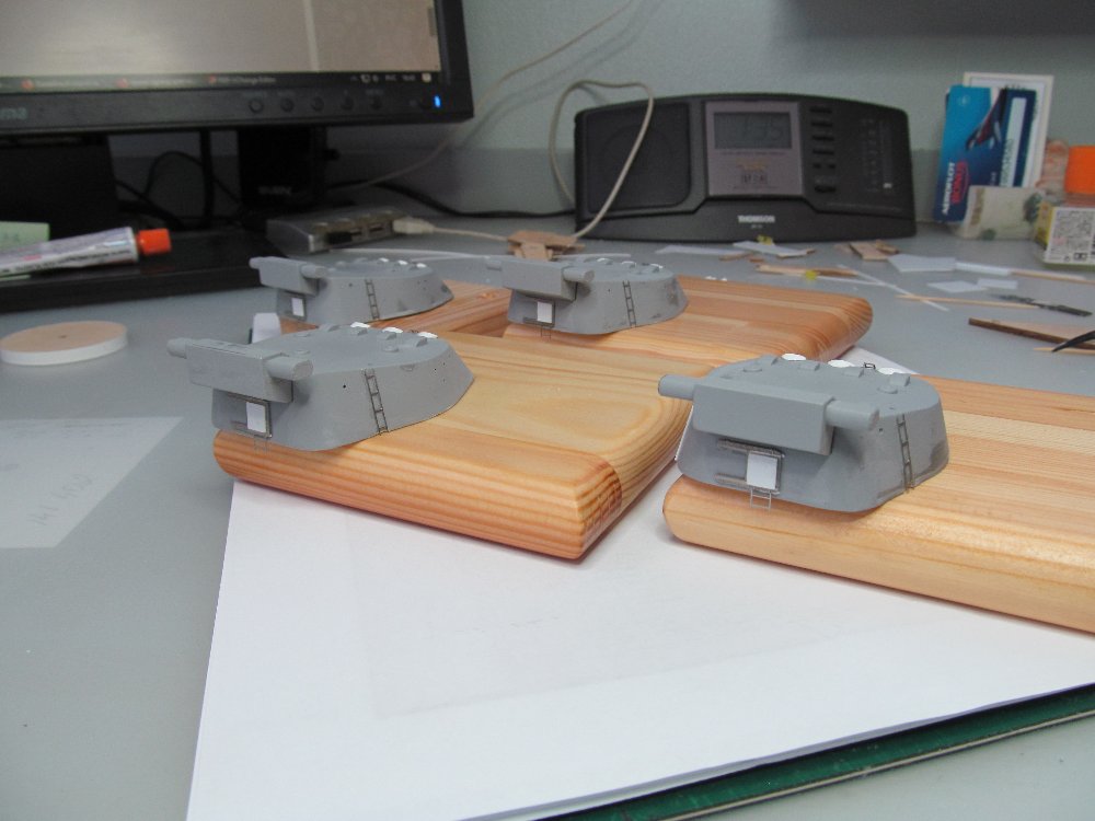

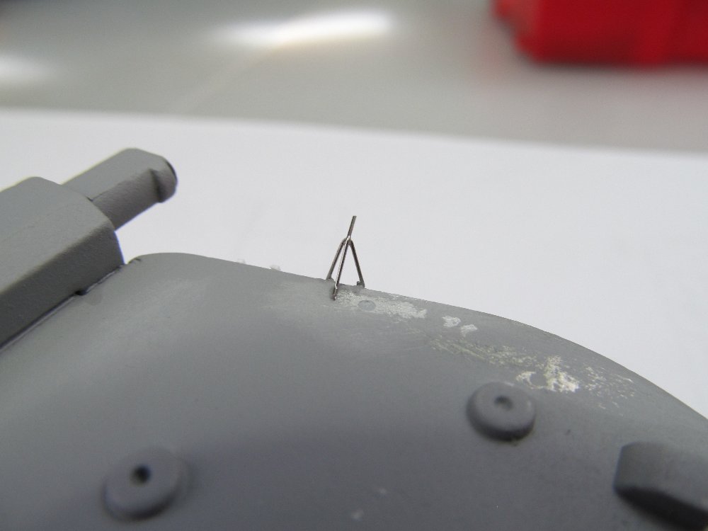

Всем привет!
Едем дальше.

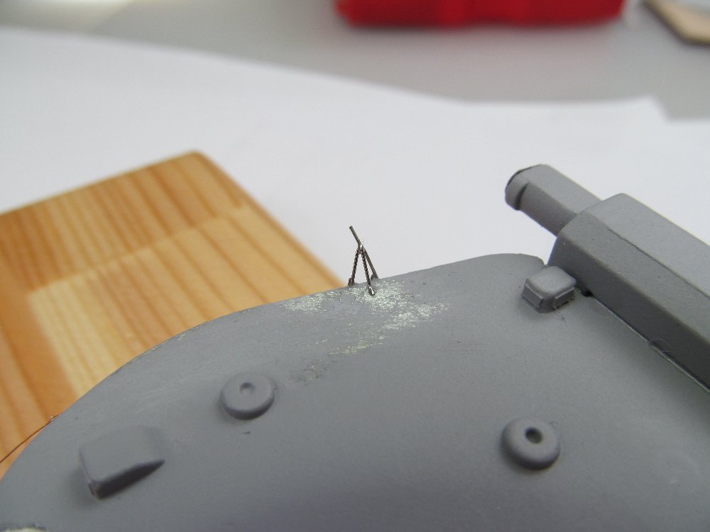

Из иголок сделал тали для работы с параванами.
Алексей Севастополь
Сообщения: 836
Сообщение Алексей Севастополь » 04 сен 2019, 21:02
На лицевой броне башни и на правом борту установил тали для погрузки зарядов и снарядов.
Алексей Севастополь
Сообщения: 836
Сообщение Алексей Севастополь » 04 сен 2019, 21:04
Из старых "Севастопольских" закромов (масштаба 1/350) для крана подачи боеприпасов на крышу башни великолепно подошла шлюпбалка.
Пока что осилил за весь день только одну башню....... но продолжение следует.

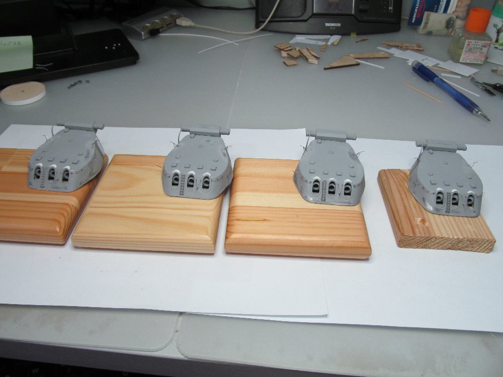

Сообщение Алексей Севастополь » 05 сен 2019, 14:53

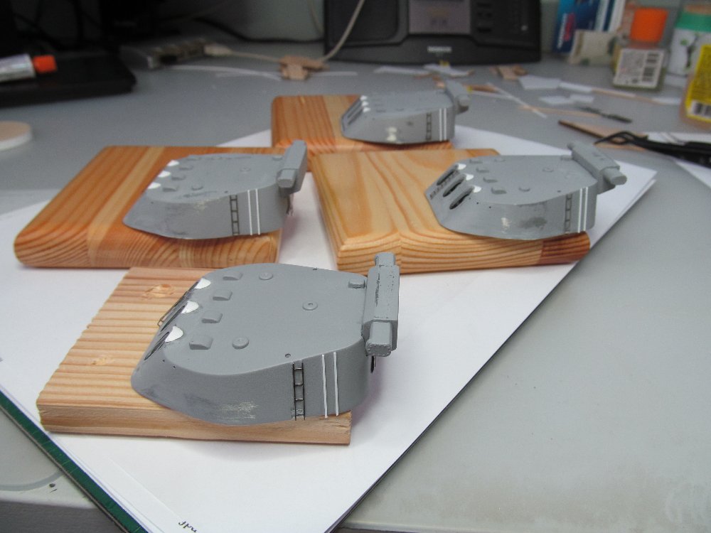

Всем привет!
Если вчера весь день ушёл только на одну башню, то сегодня, по накатанной, уже осилил остальные три.
