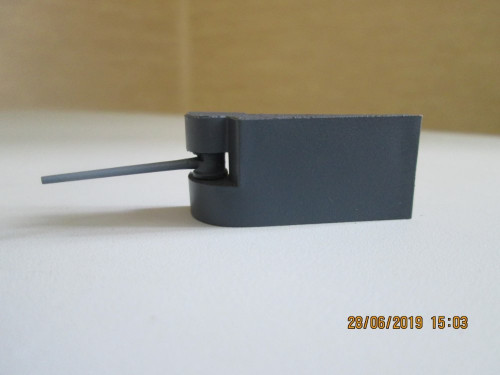

Алексей Севастополь писал(а): 26 июл 2019, 19:09 Тут есть нюанс...... даже - нюансец.
До сборки каземата в единое целое аккуратно у меня их одеть не получилось.
Планирую кусочками облагородить прямо внутри каждой сборки.
Посмотрим, что из этого получится.
С Уважением, Алексей.

Скажите пожалуйста, а у Вас случайно нет фото - изображения устройства каземата изнутри? Как там установлено было орудие с казенной части? Уж больно узенький барбет наши китайские друзья нам слепили? Удачи Вам и конечно Здоровья!

керва писал(а): 17 авг 2019, 19:18 Скажите пожалуйста, а у Вас случайно нет фото - изображения устройства каземата изнутри? Как там установлено было орудие с казенной части? Уж больно узенький барбет наши китайские друзья нам слепили?
Вот! Нашёл всё-таки! Пока только одна фотография, но где-то были ещё пара штук..... буду искать.
И не совсем понял по поводу барбета.....

Спасибо за фото. Очень интересное фото. В моей книге о танках есть рисунок, где Английский танкист ведет огонь из пулемета. Лицо стрелка закрыто кольчужной маской для защиты от мелких осколков брони внутри танка.Такими масками снабжались танкисты первой мировой войны. Голь на выдумку хитра, видно и комендоры российских кораблей себя защищали в какой то степени подручными средствами развешивая плотные занавеси в опасных от осколков у себя направлениях. Вы правы , на счет барбетов Г.К. Я нечаянно наткнулся на несоответствие в миллиметрах. Это сразу бросается в глазах Башни ГК кажутся как бы приплющеными к верхней палубе! Я интересовался о внутреннем обустройстве казематов противоминной артиллерии как то уж очень не серьезно торчит ствол орудия из округлого противоосколочного щита в нашем проекте ( я пишу о каземате )Не верится что это серьёзное морское орудие и после ствола у него есть еще и казенная часть пушки. Мне кажется, нужно увеличить диаметр самого противоосколочного щита орудия...

Так вот эти каркасы из трубочек и дают некоторое увеличение диаметра (выше давал фото более крупным планом).
Думаю, что этого будет вполне достаточно.
