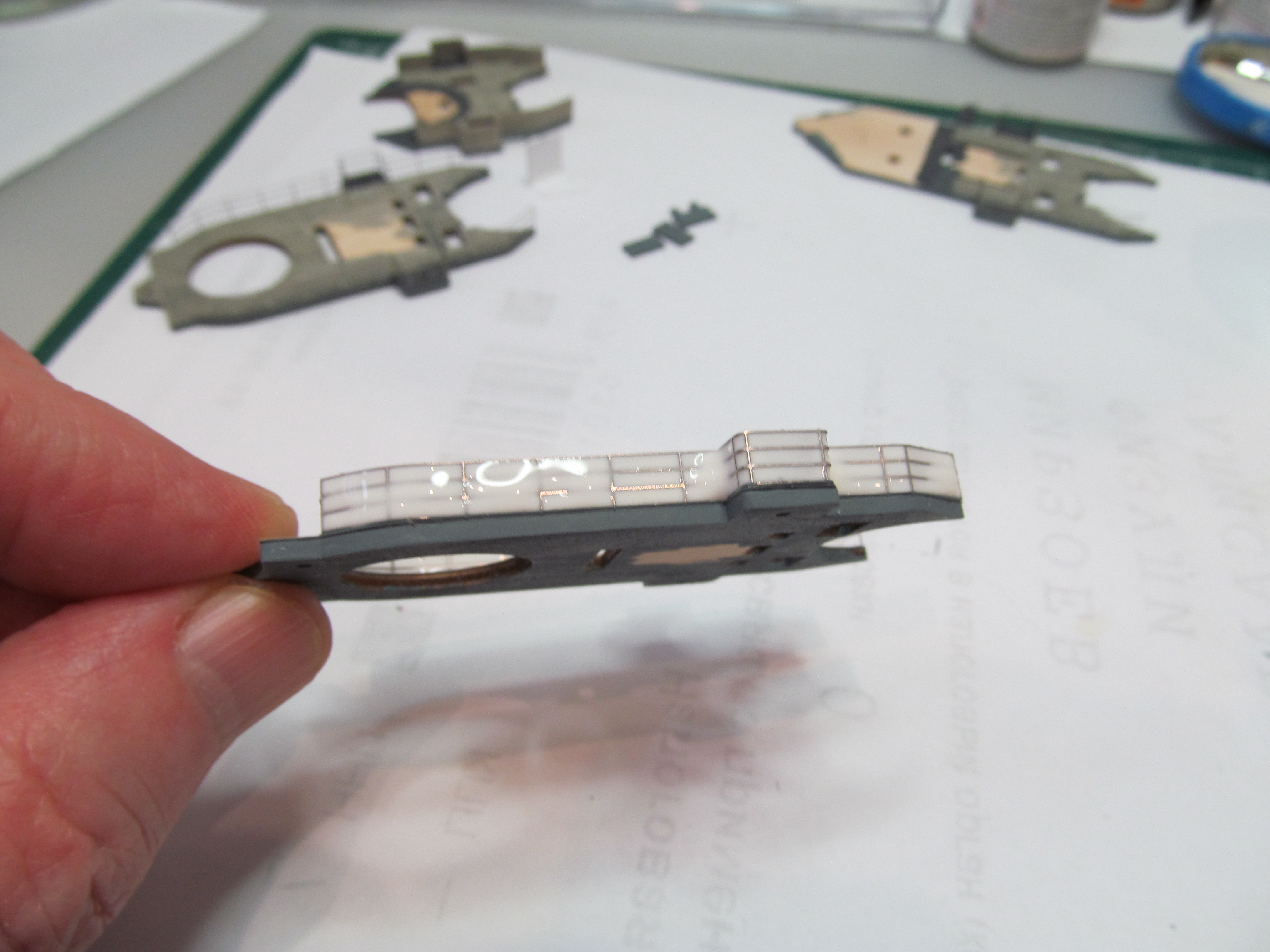

Сообщение Алексей Севастополь » 26 фев 2020, 14:47
Всем привет!
Из ПВА начал готовить одежду для парусины.
Последний раз редактировалось Алексей Севастополь 26 фев 2020, 14:50, всего редактировалось 1 раз.

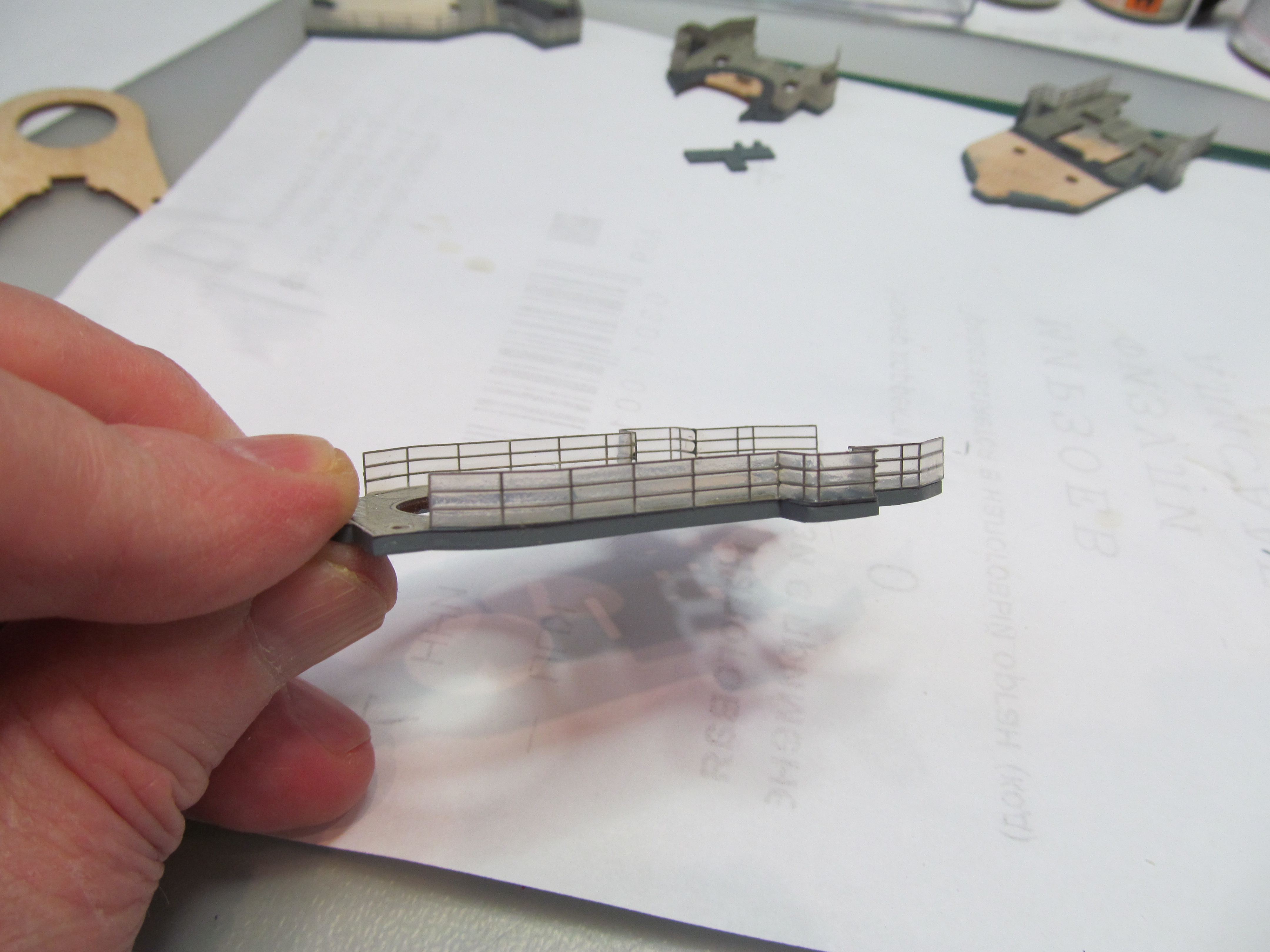

Сообщение Алексей Севастополь » 26 фев 2020, 14:49
Одел в парусину леерные ограждения 5-го яруса носовой надстройки, установил ящики для сигнальных флагов (ДеАгостини почему-то про них забыл).

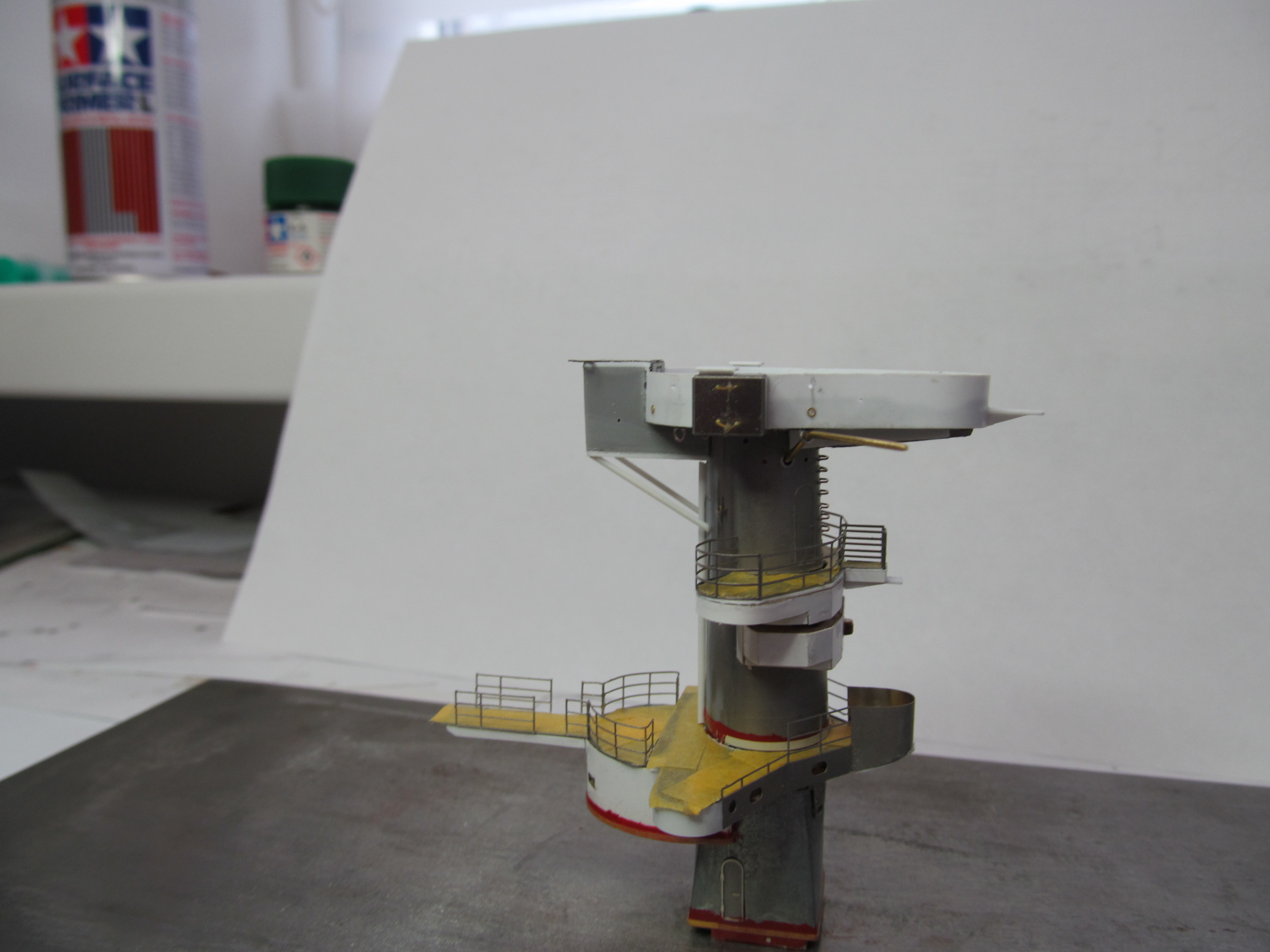

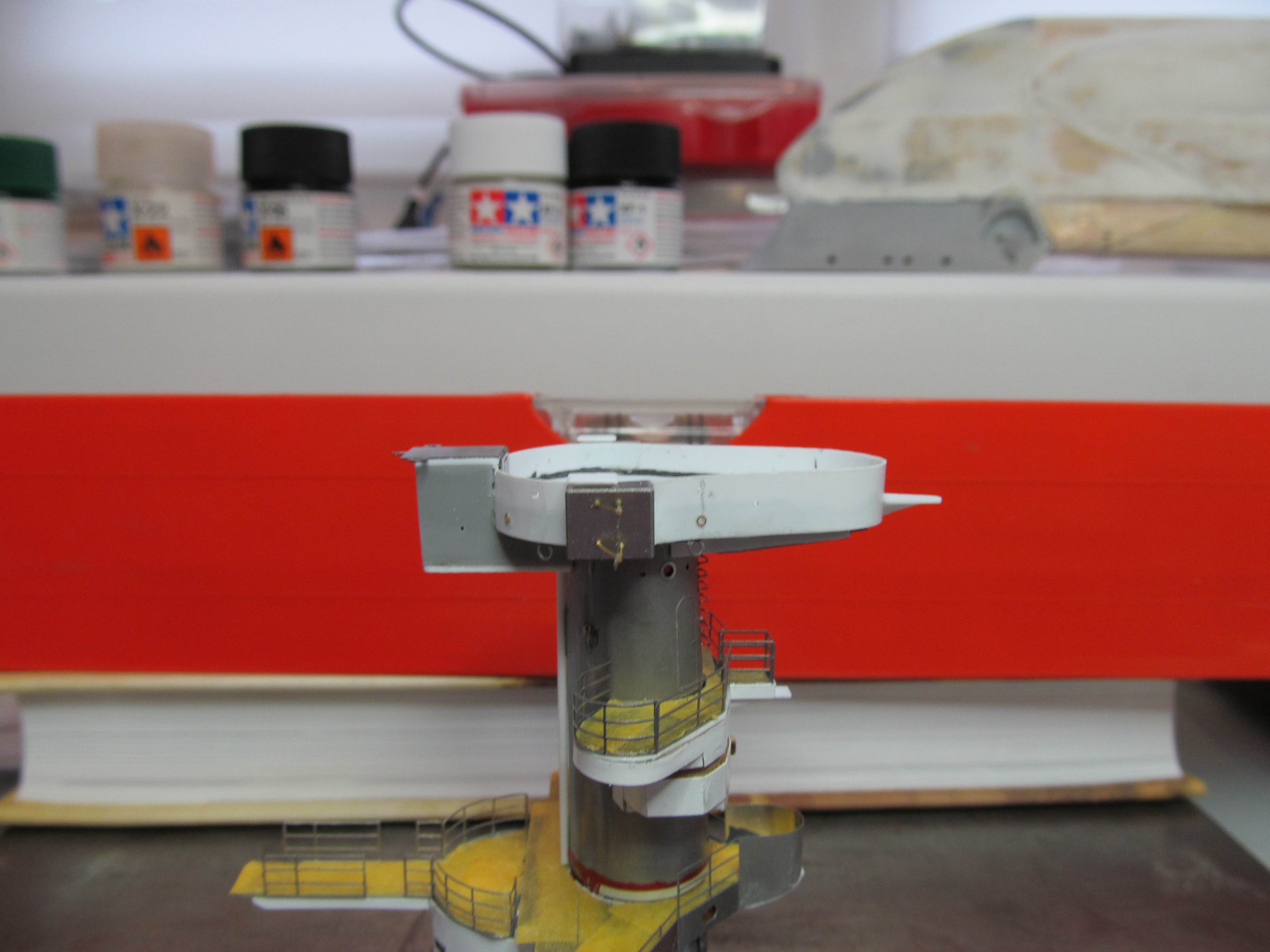

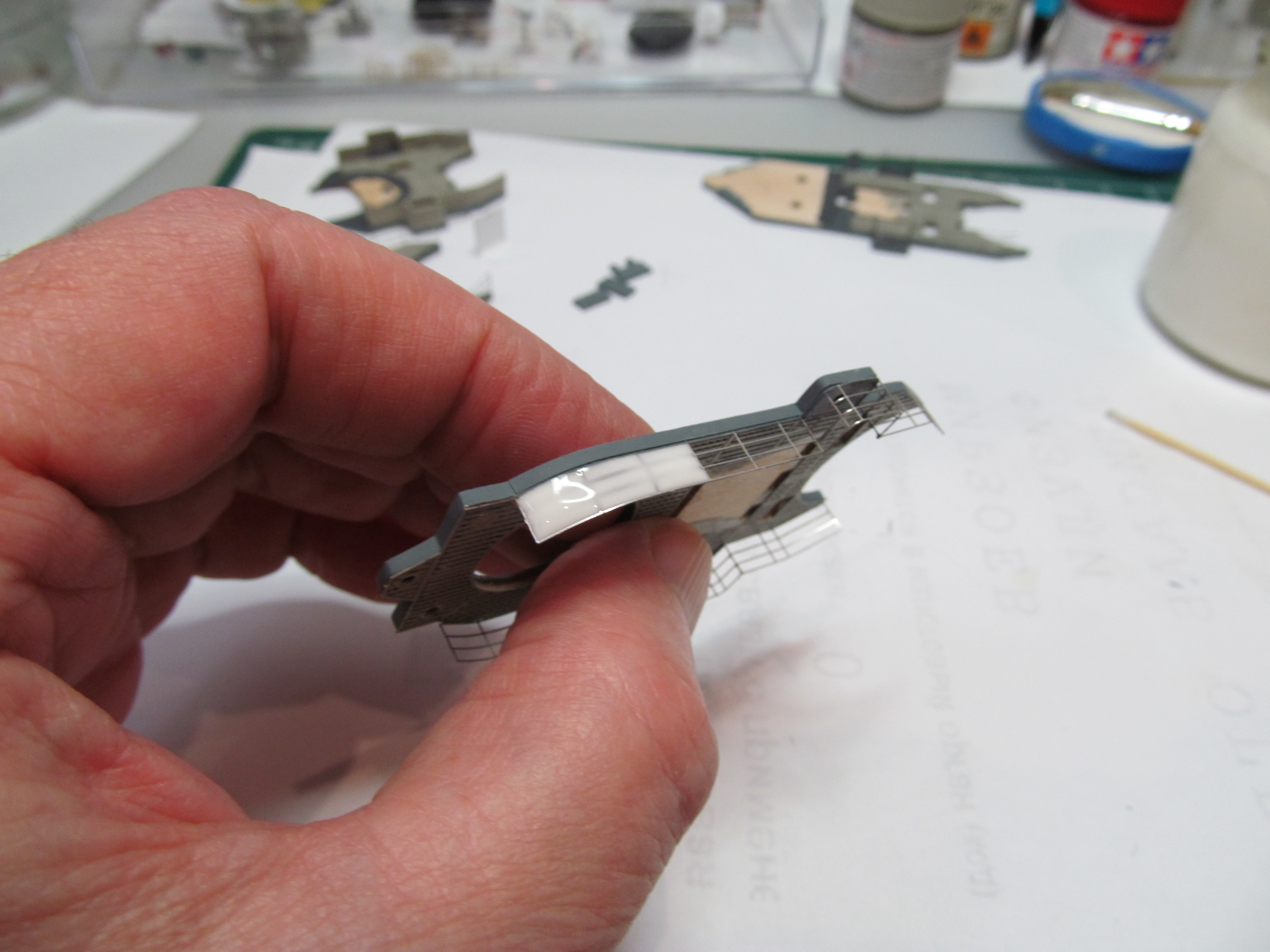

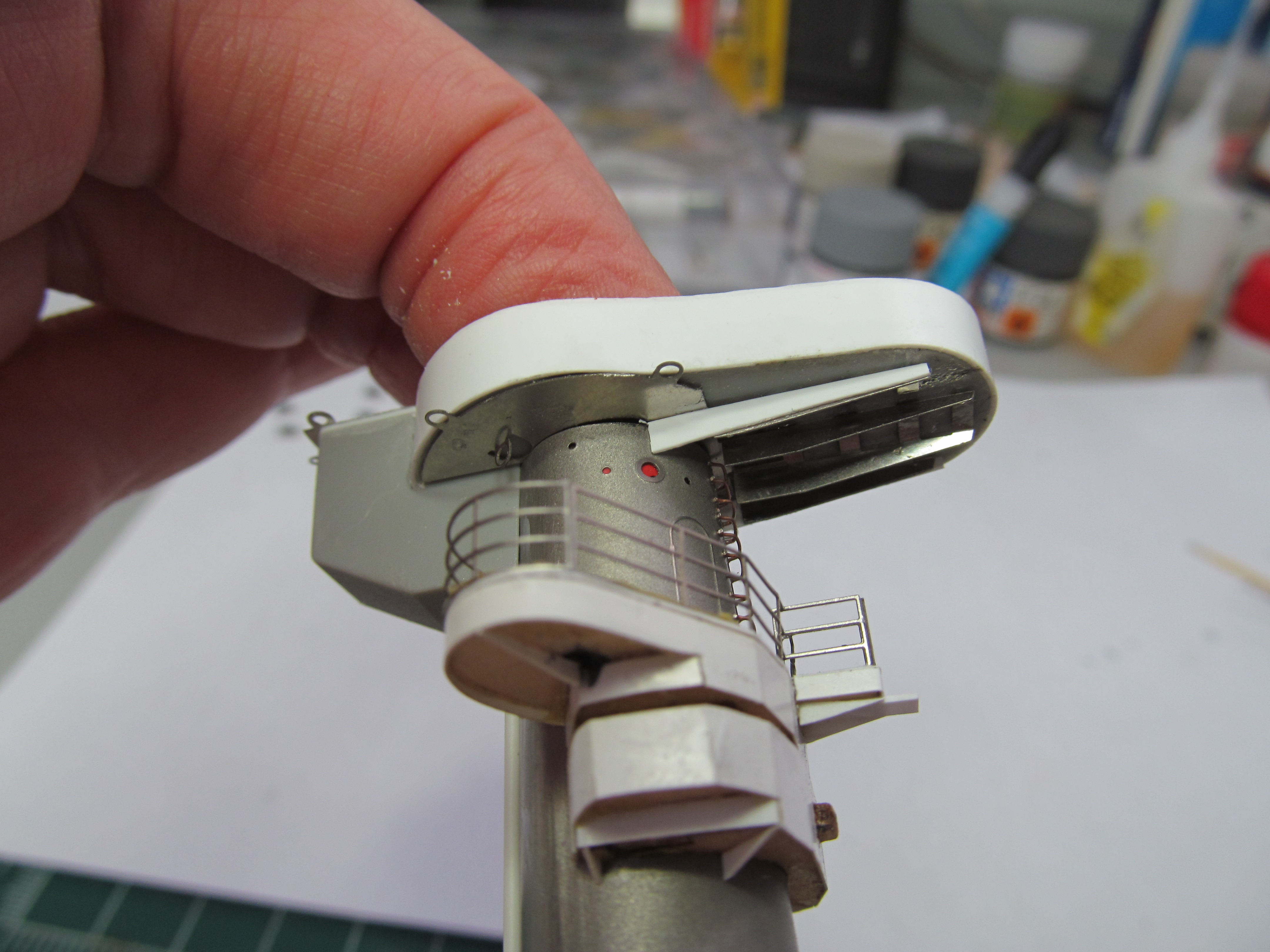

Сообщение Алексей Севастополь » 28 фев 2020, 16:14
Всем привет!
Наконец-то вчера получил пластину с фототравлением из выпуска 107, которой у меня раньше не было.
И решил немного переделать верхний балкон. Уж делать по ДеАгостини, так - делать.
Выяснилось, что пиллерсы, предлагаемые Разработчиком, висят в воздухе, пришлось наращивать до стыковки с колонной. Пришлось наращивать.

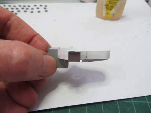

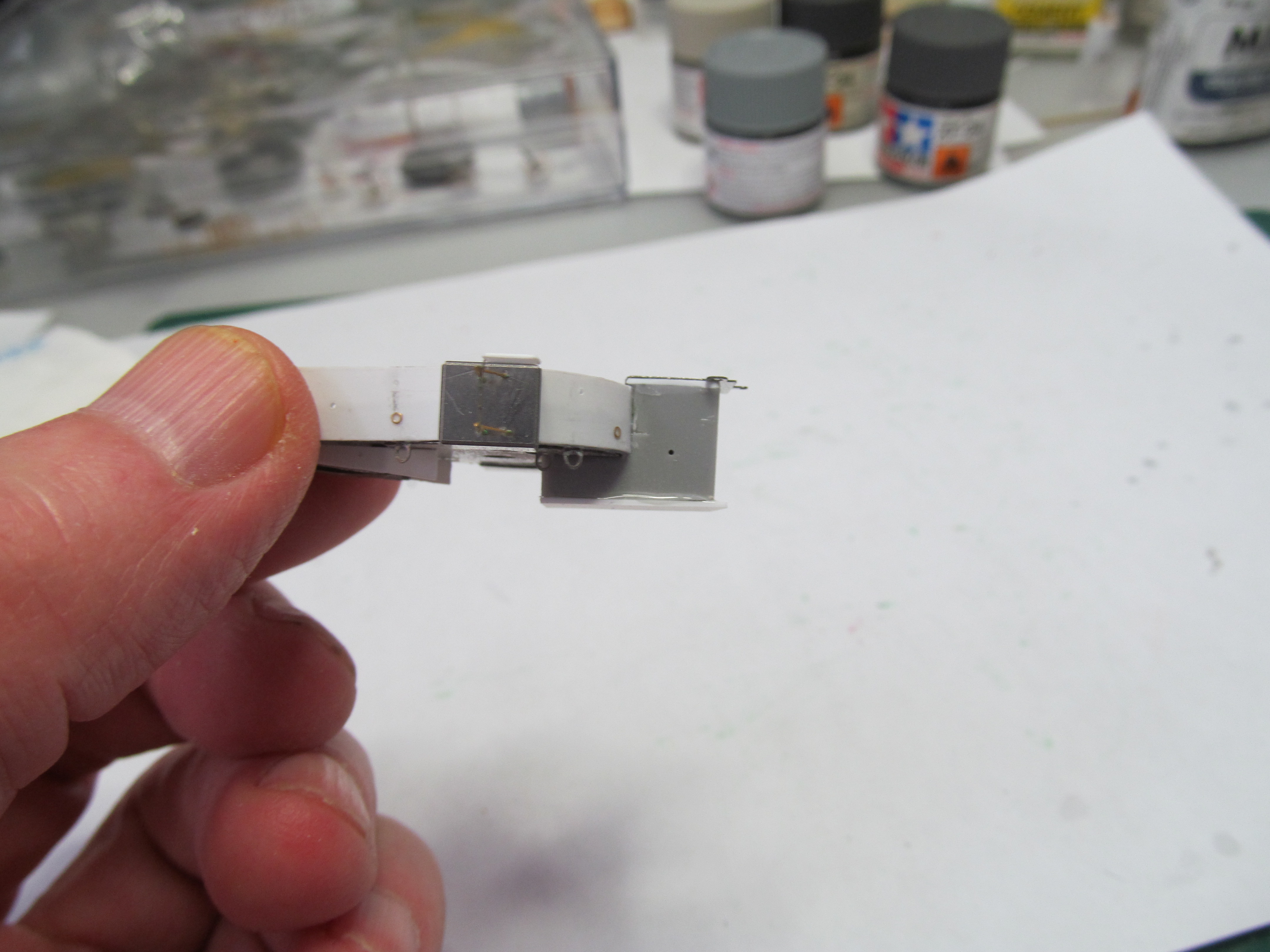

Сообщение Алексей Севастополь » 28 фев 2020, 16:16
На "ушах" добавил дополнительные оголовники со смотровыми щелями и дополнительные упоры из колечек для крепления растяжек рей (ДеАгостини этот элемент дал упрощённо)

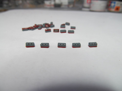

Сообщение Алексей Севастополь » 28 фев 2020, 16:19
Покрасил кранцы первых выстрелов.

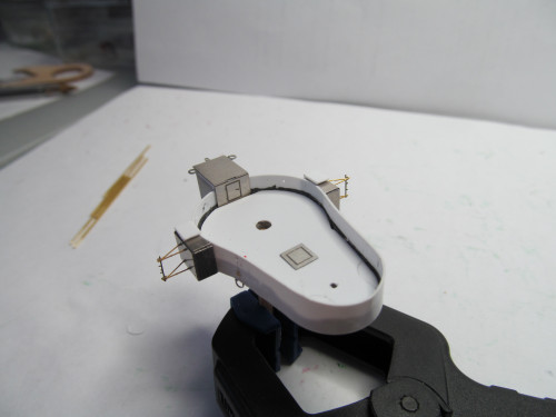

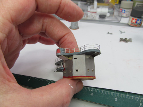

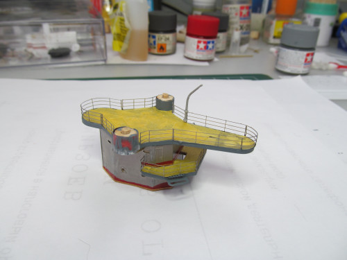

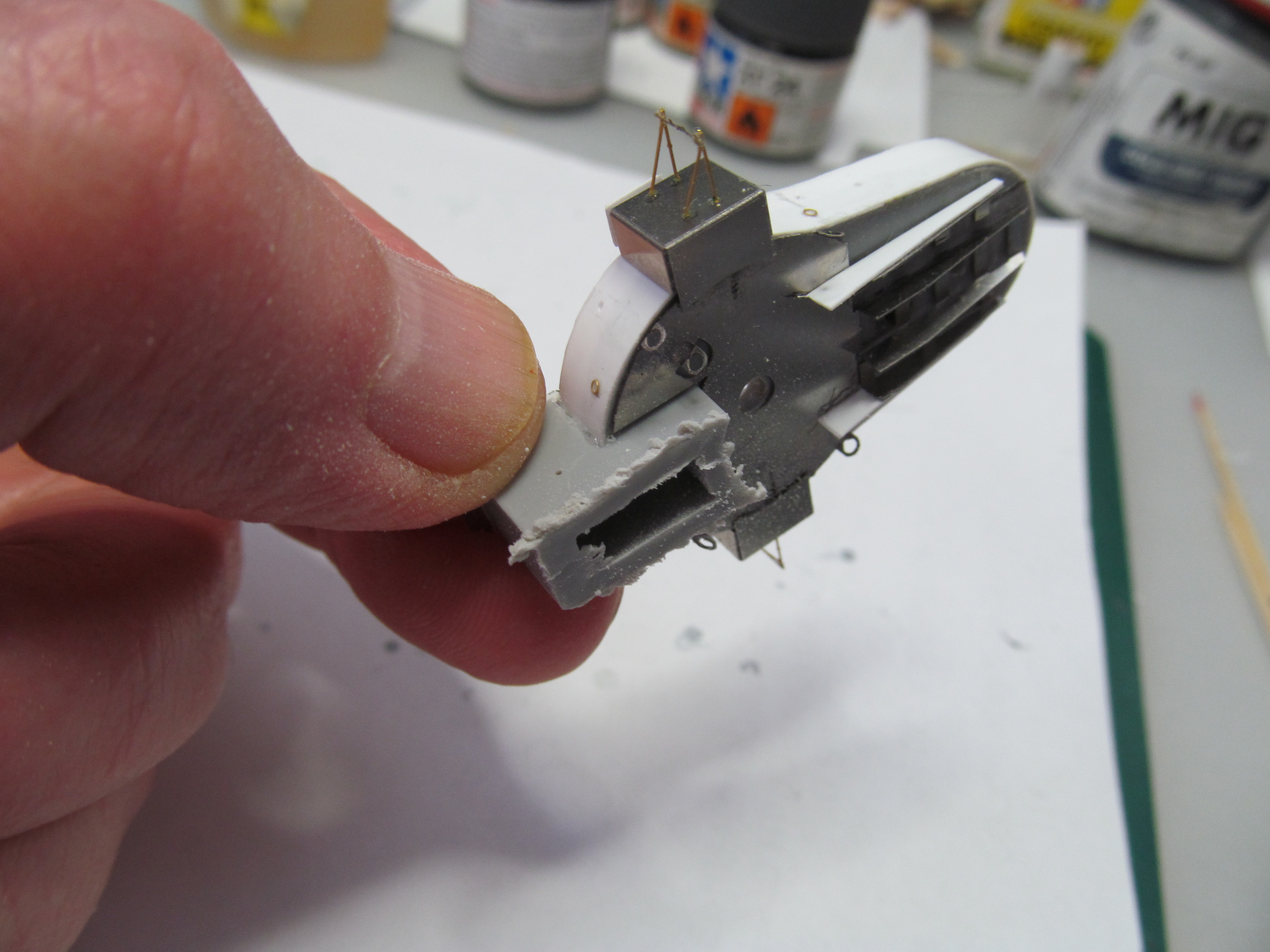

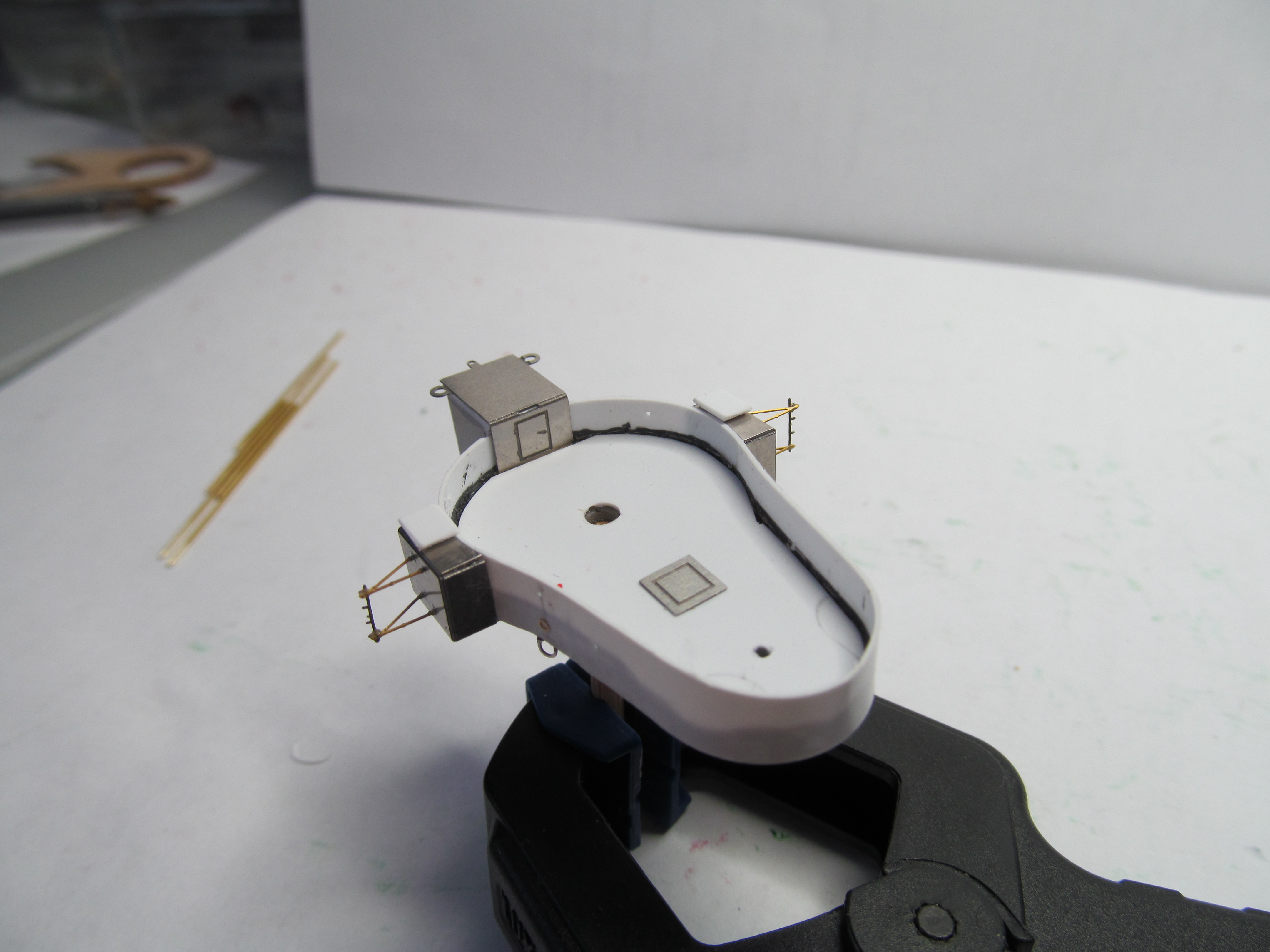

Сообщение Алексей Севастополь » 29 фев 2020, 16:35
Всем привет!
На кормовом ковше добавил площадочку для установки навигационного огня - чуть выше площадки для матюгальника.
На фото видно, что на "ушах" верхнего балкона носовой надстройки были какие-то конструкции.
Алексей Севастополь
Консультант по сборке
Сообщения: 836
Поблагодарили: 1224 раза
Сообщение Алексей Севастополь » 29 фев 2020, 16:37
Я и их сделал.....
С Уважением, Алексей.

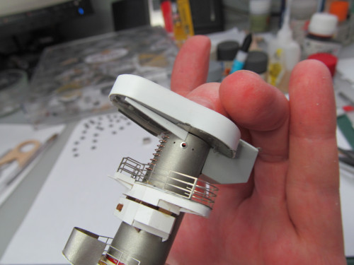

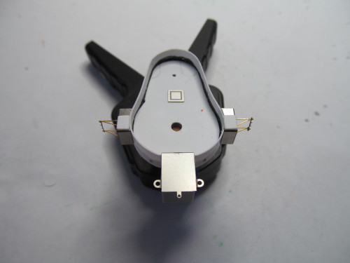

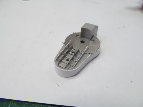

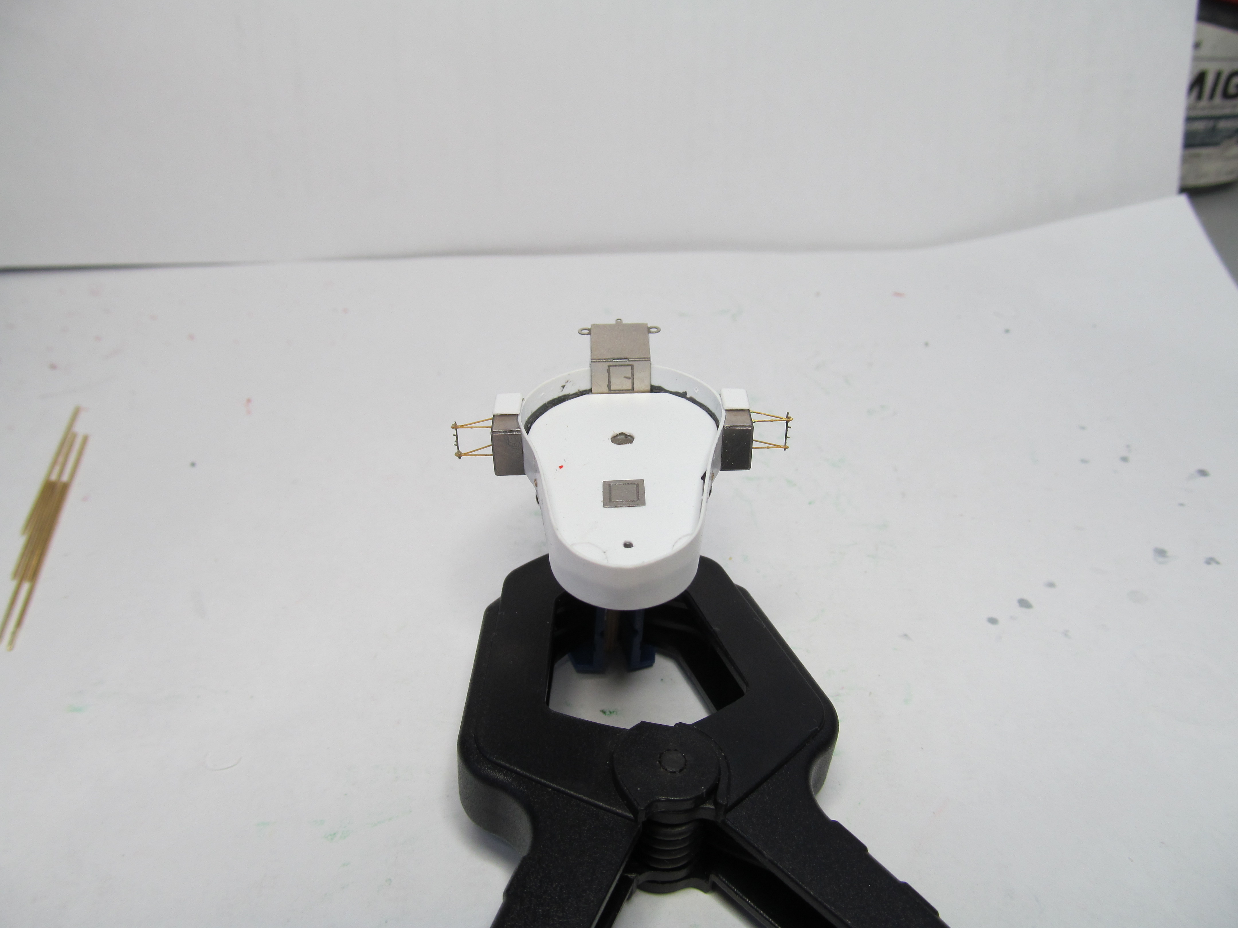

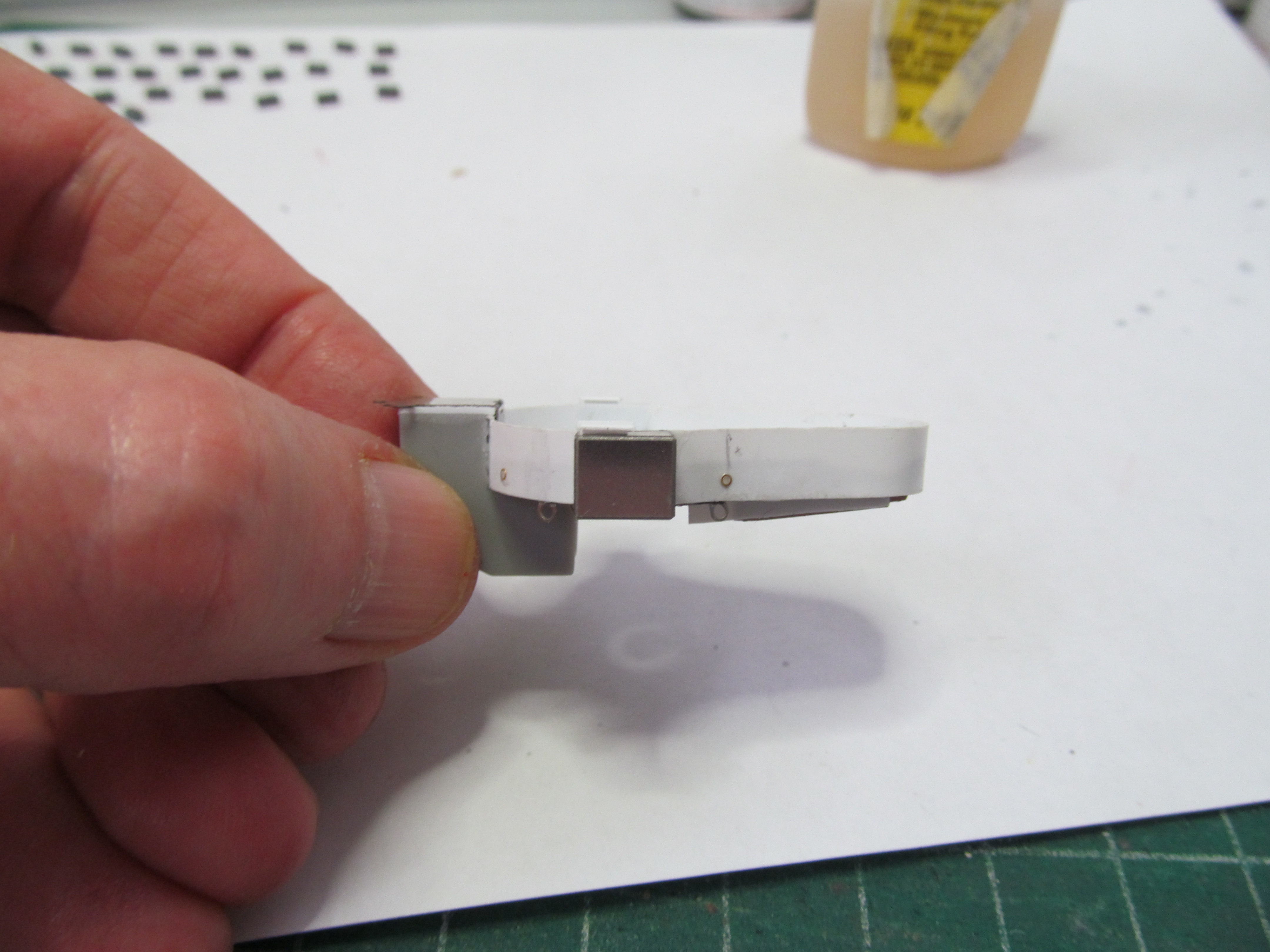

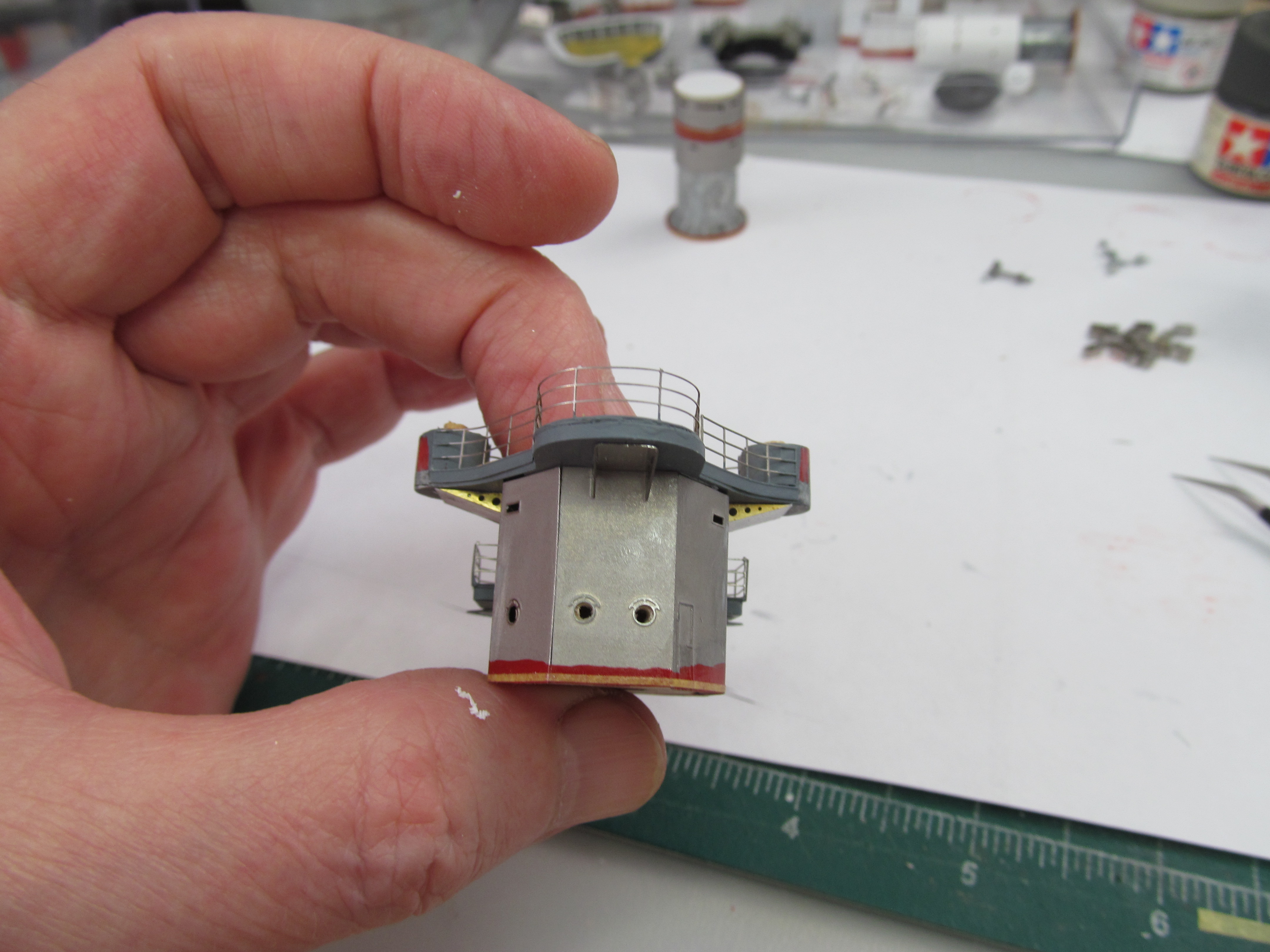

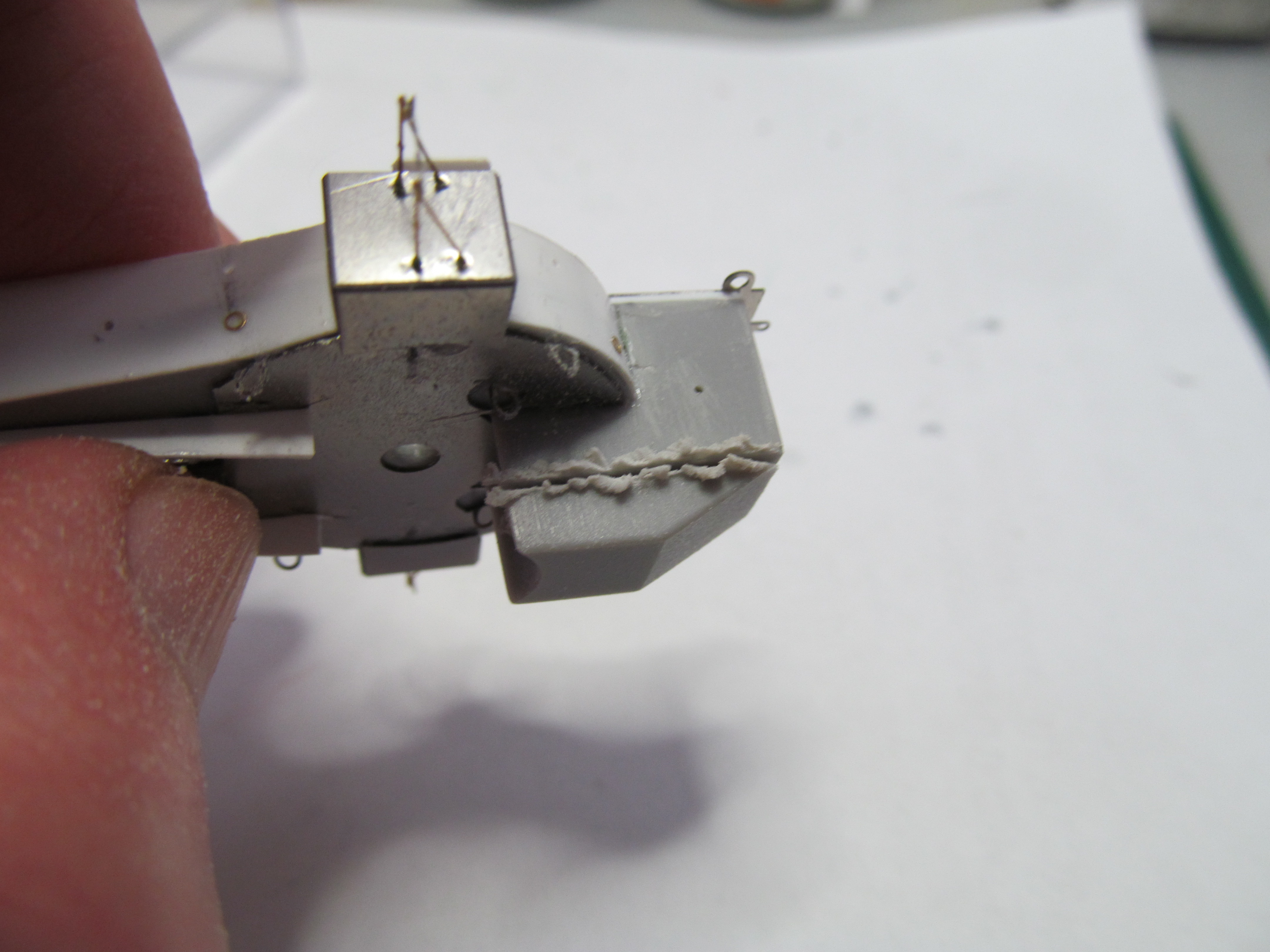

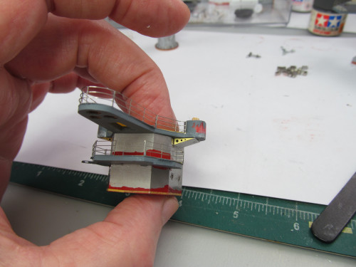

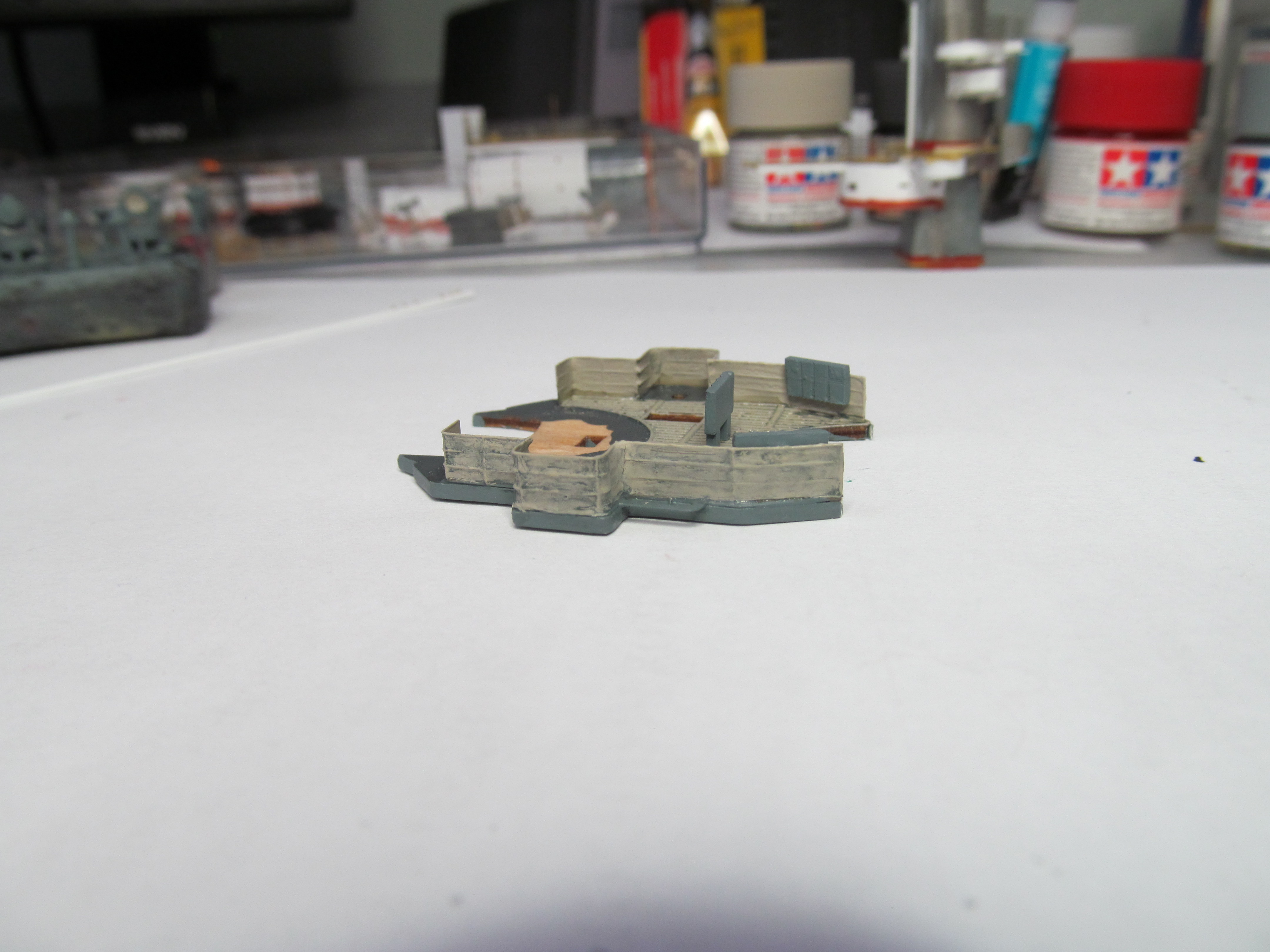

Сообщение Алексей Севастополь » 01 мар 2020, 19:56
Всем привет!
Подсказали мне тут вчера более опытные товарищи, что в кормовой части верхнего балкона "курдюк" имел несколько иную форму, в отличие от предлагаемой ДеАгостини.
Более подробно изучив чертежи и фотографии, пришёл к выводу, что замечание было абсолютно верное.
Пришлось переделывать.

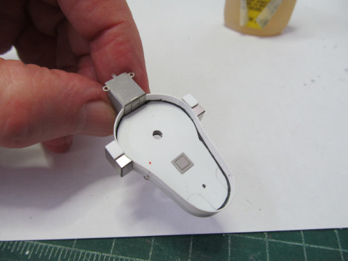

Алексей Севастополь
Сообщения: 836

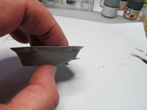

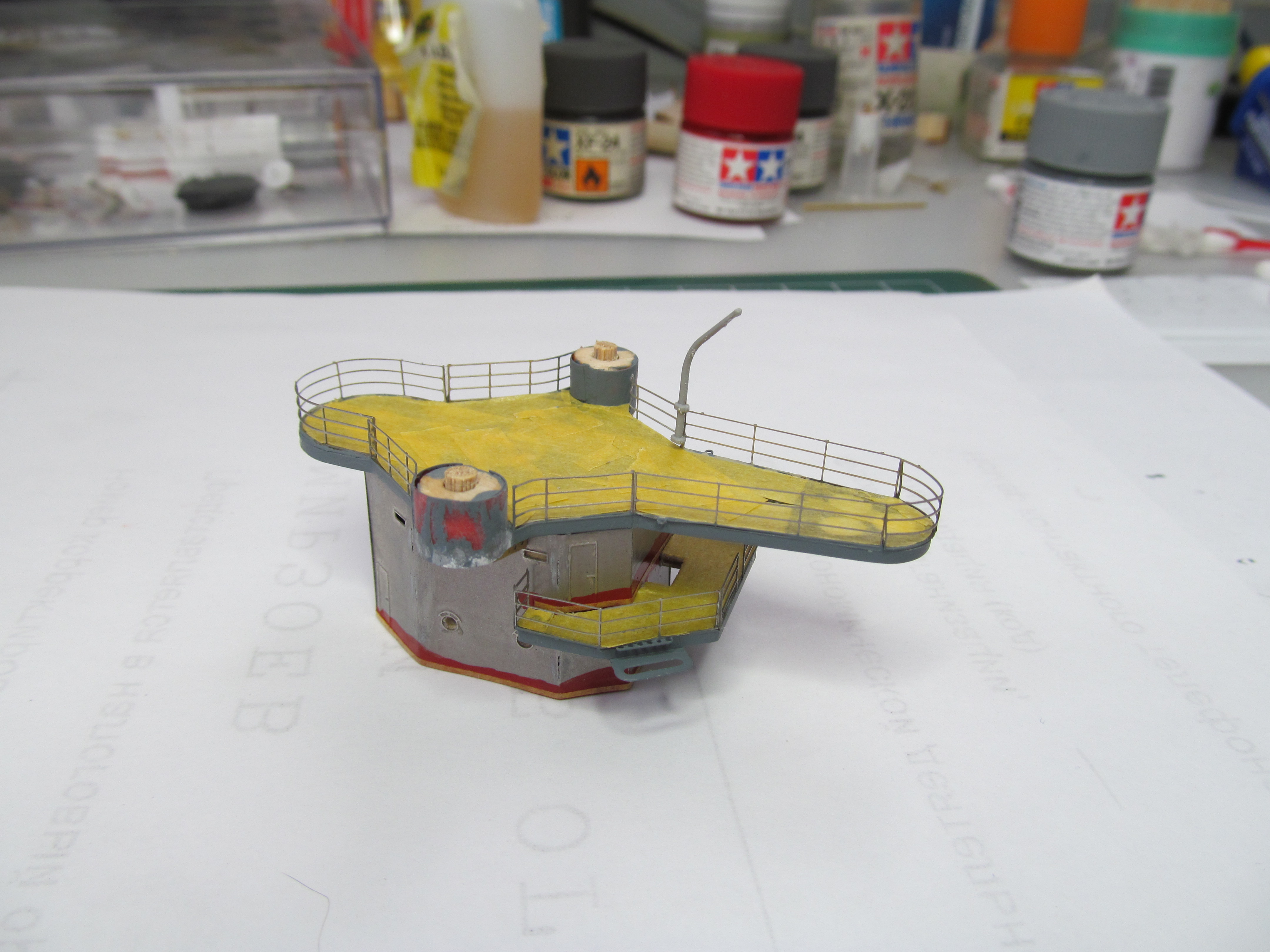

Сообщение Алексей Севастополь » 01 мар 2020, 19:57
А вот уже чистовой вариант.

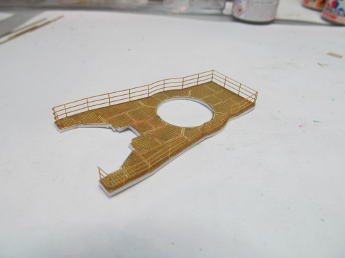

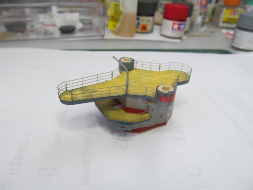

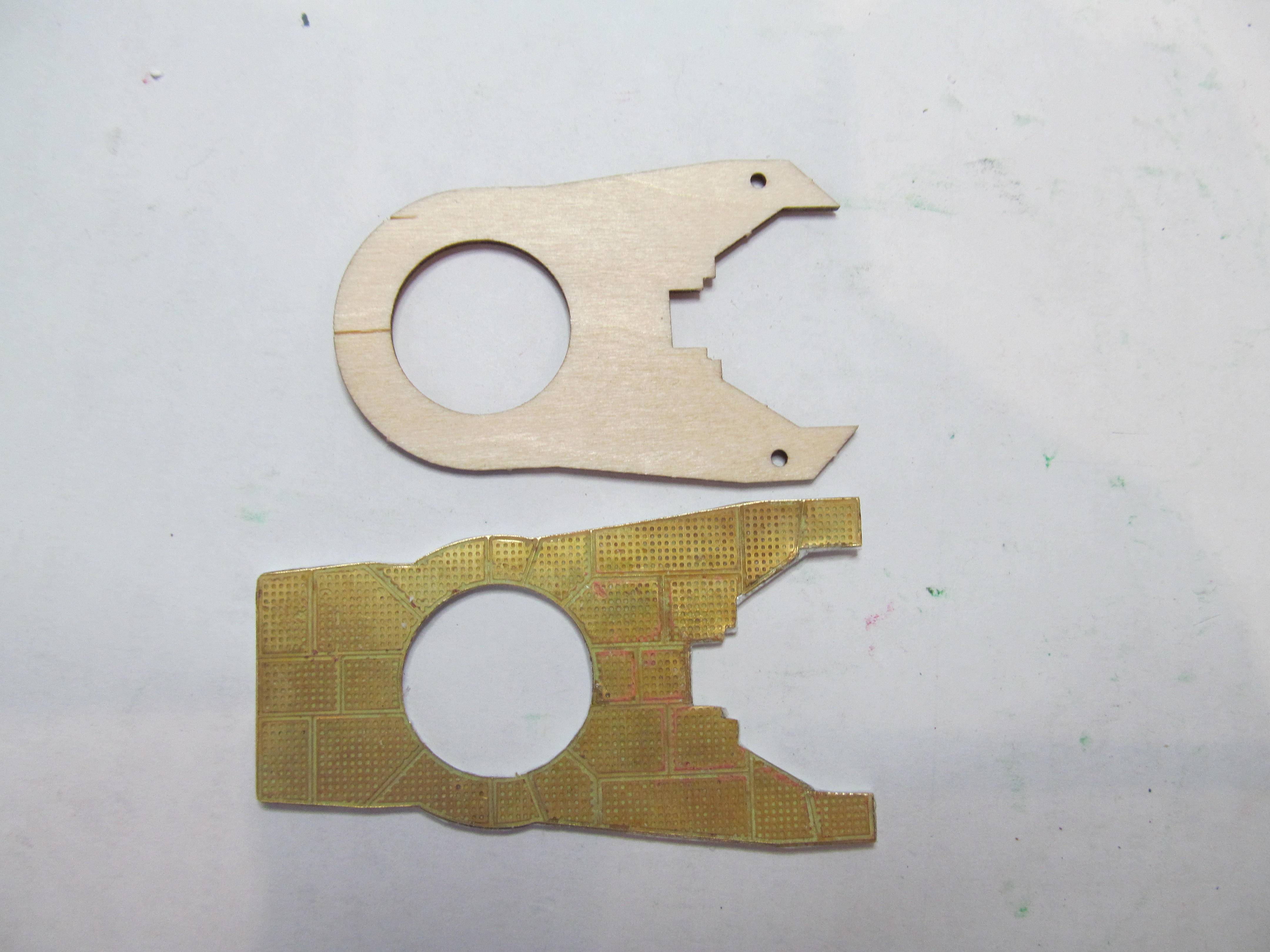

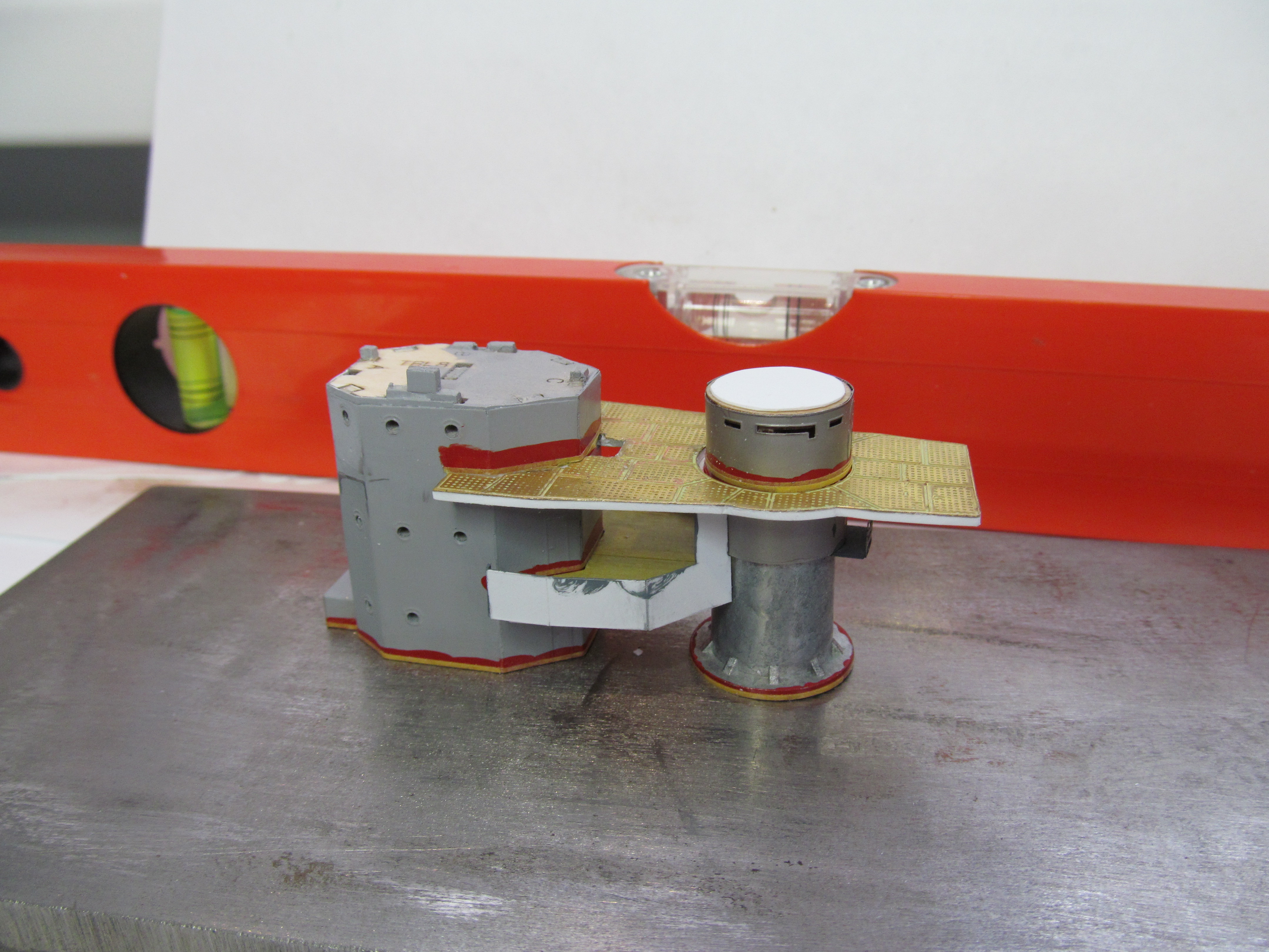

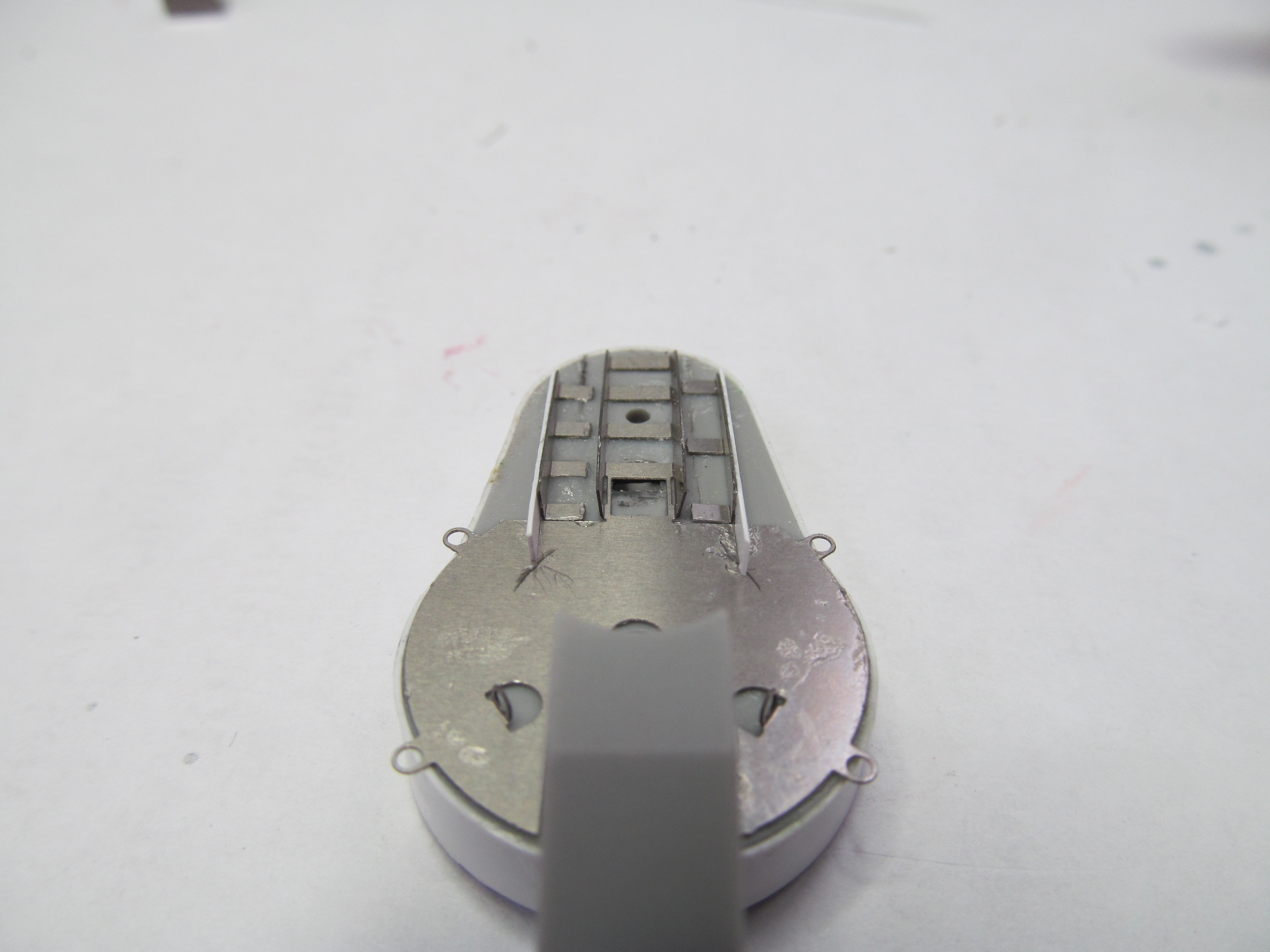

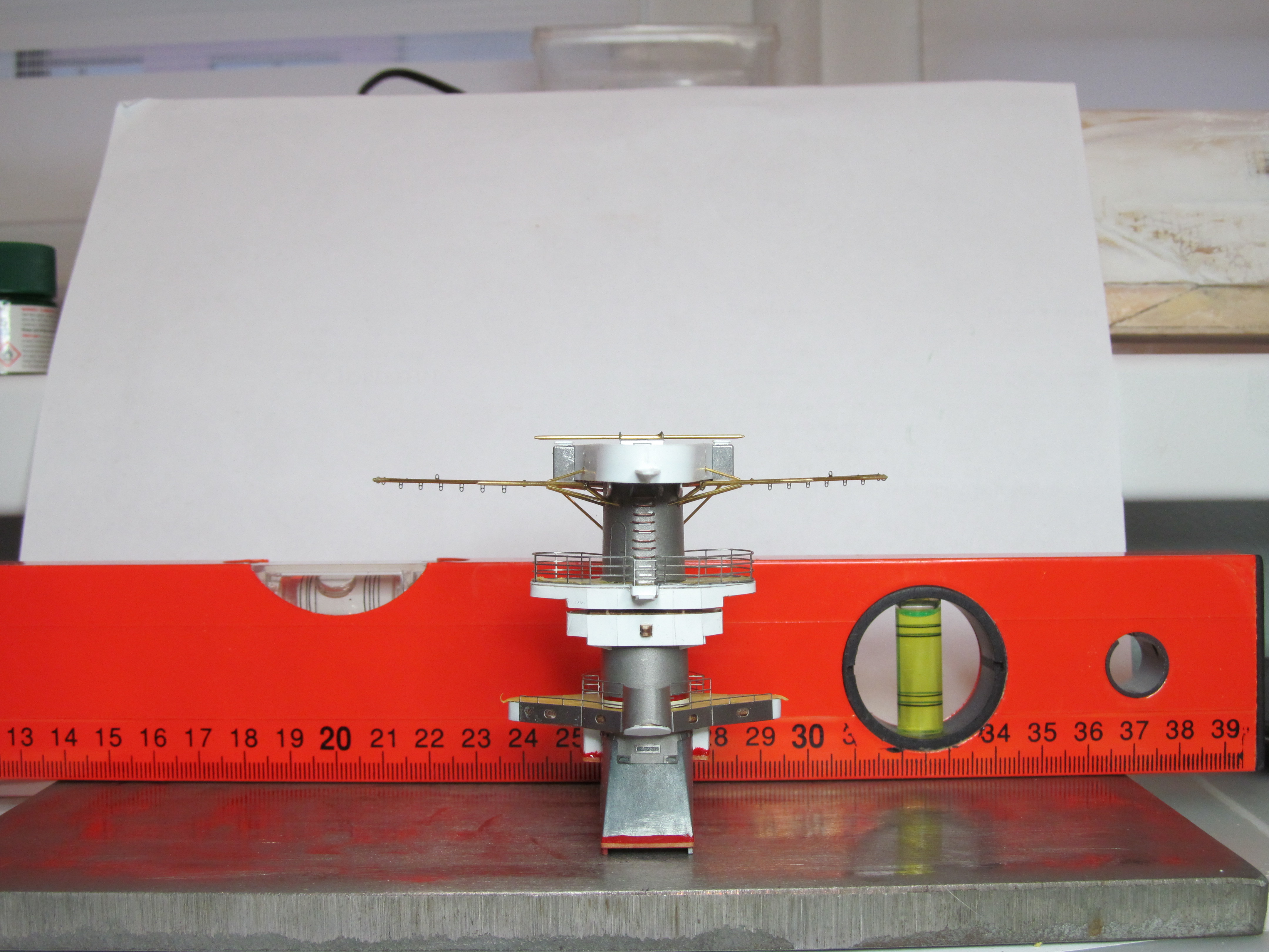

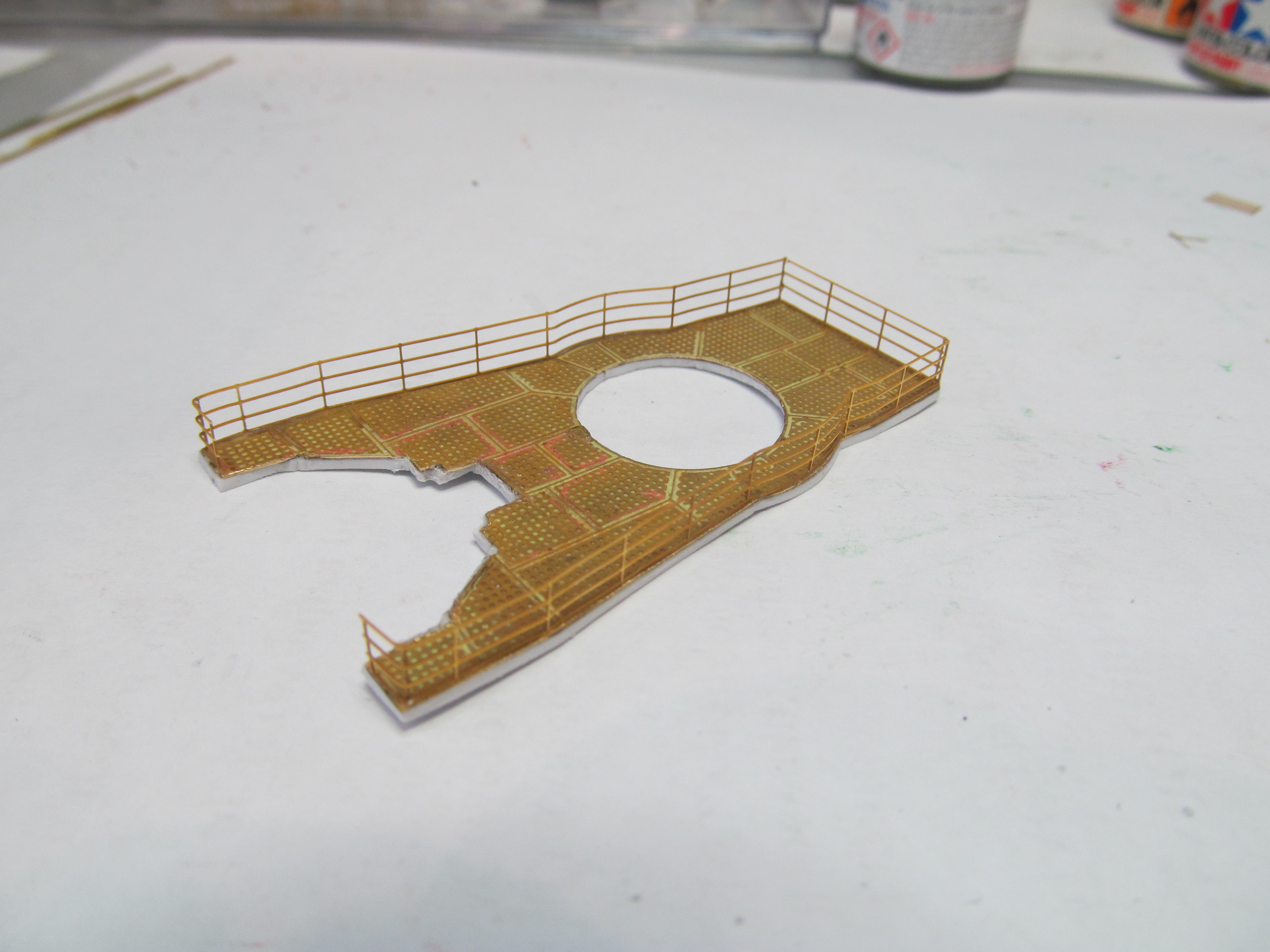

Сообщение Алексей Севастополь » 03 мар 2020, 15:22
Всем привет!

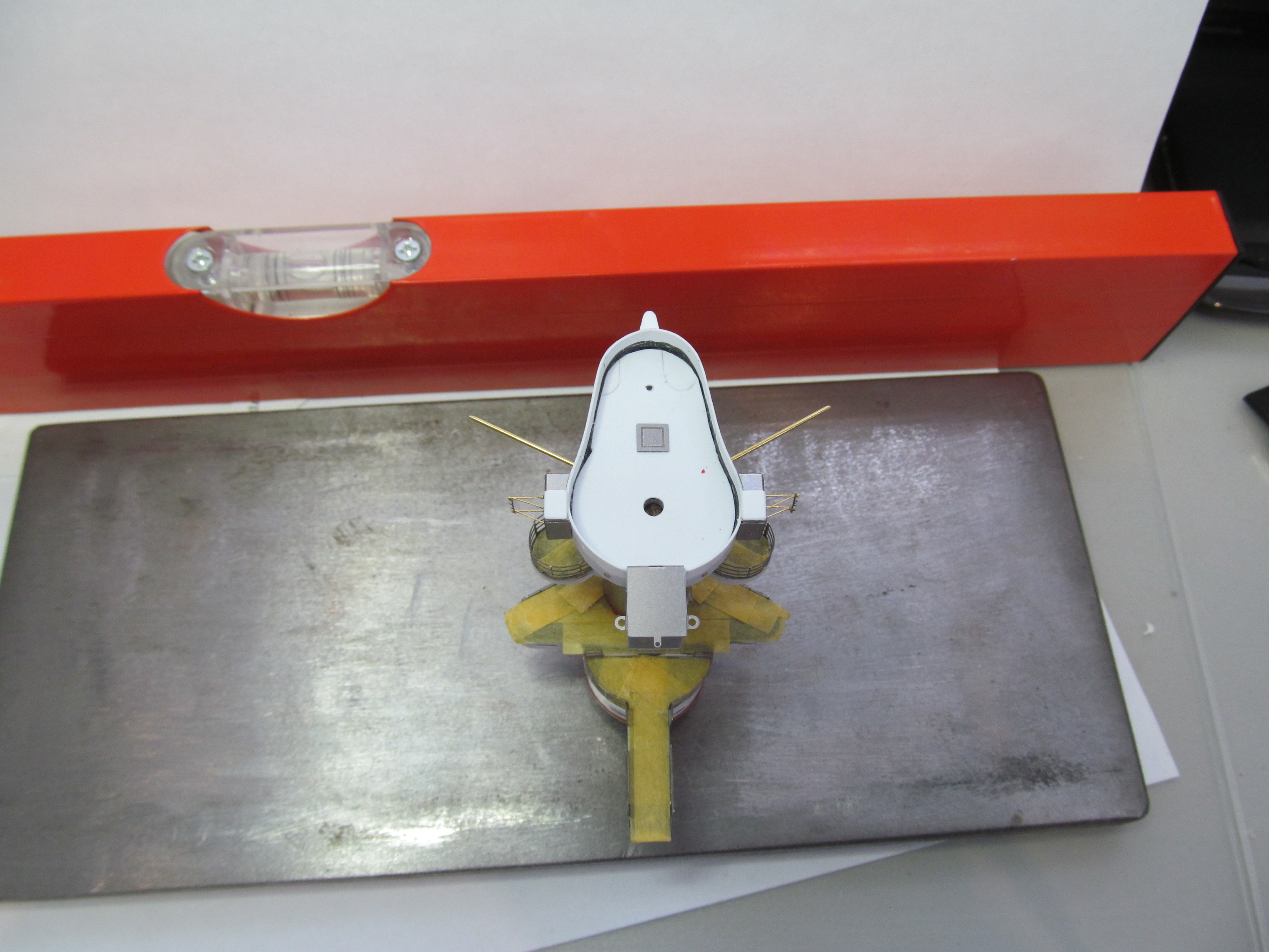

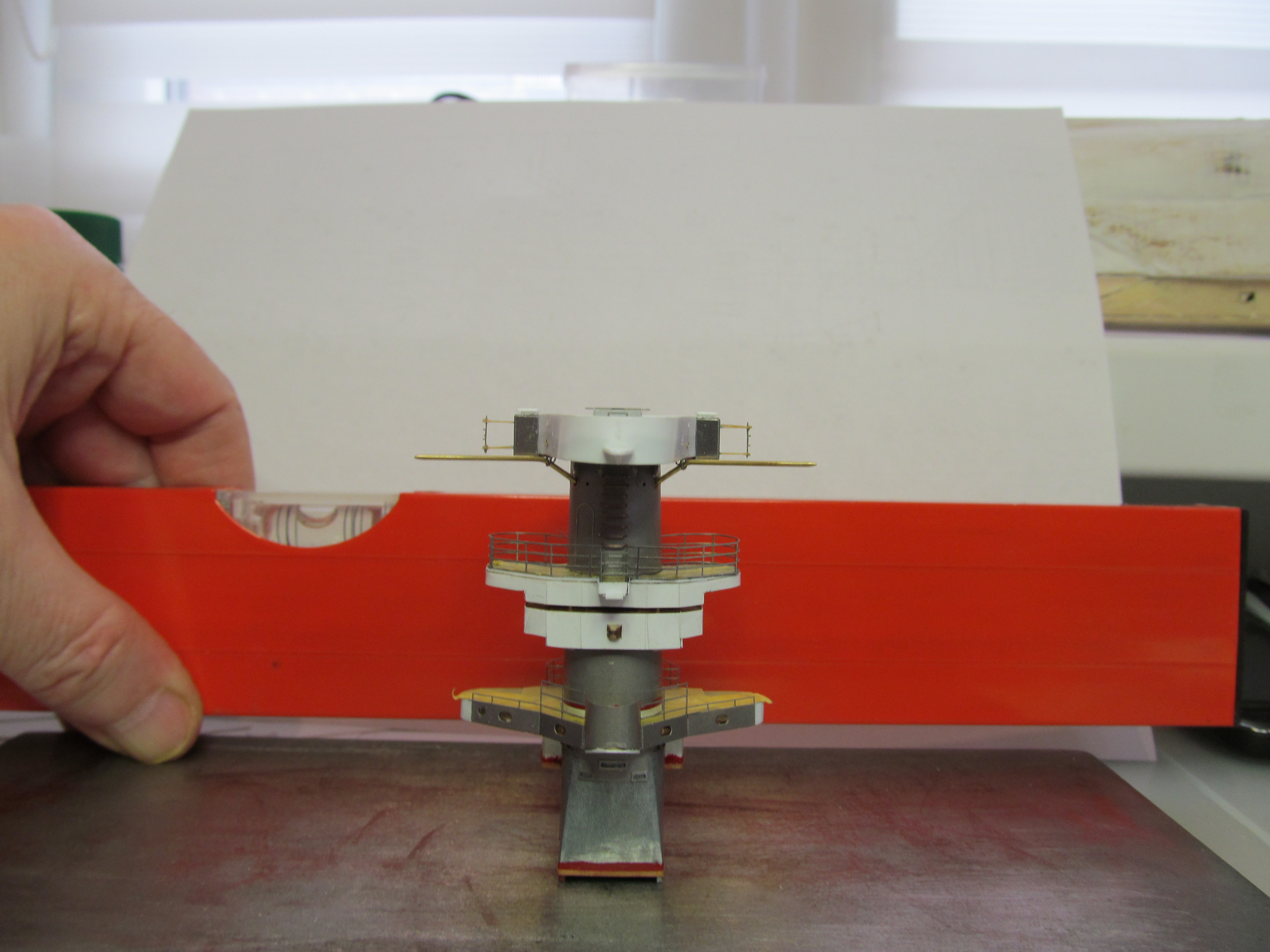

Получил травление с рустерными решётками на площадку второго яруса кормовой надстройки.
Выставил по уровню.
Алексей Севастополь
Сообщения: 836

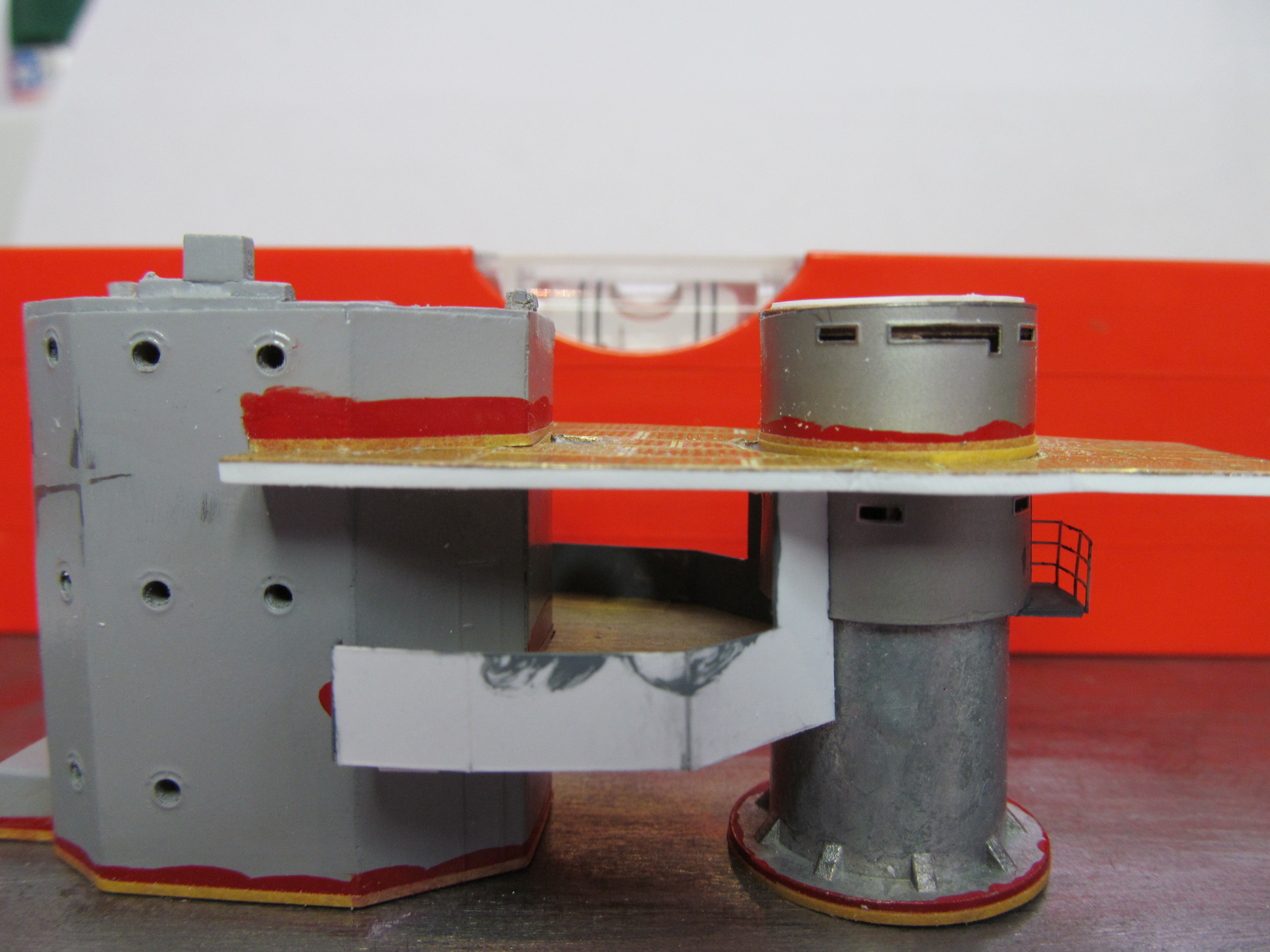

Сообщение Алексей Севастополь » 03 мар 2020, 15:24

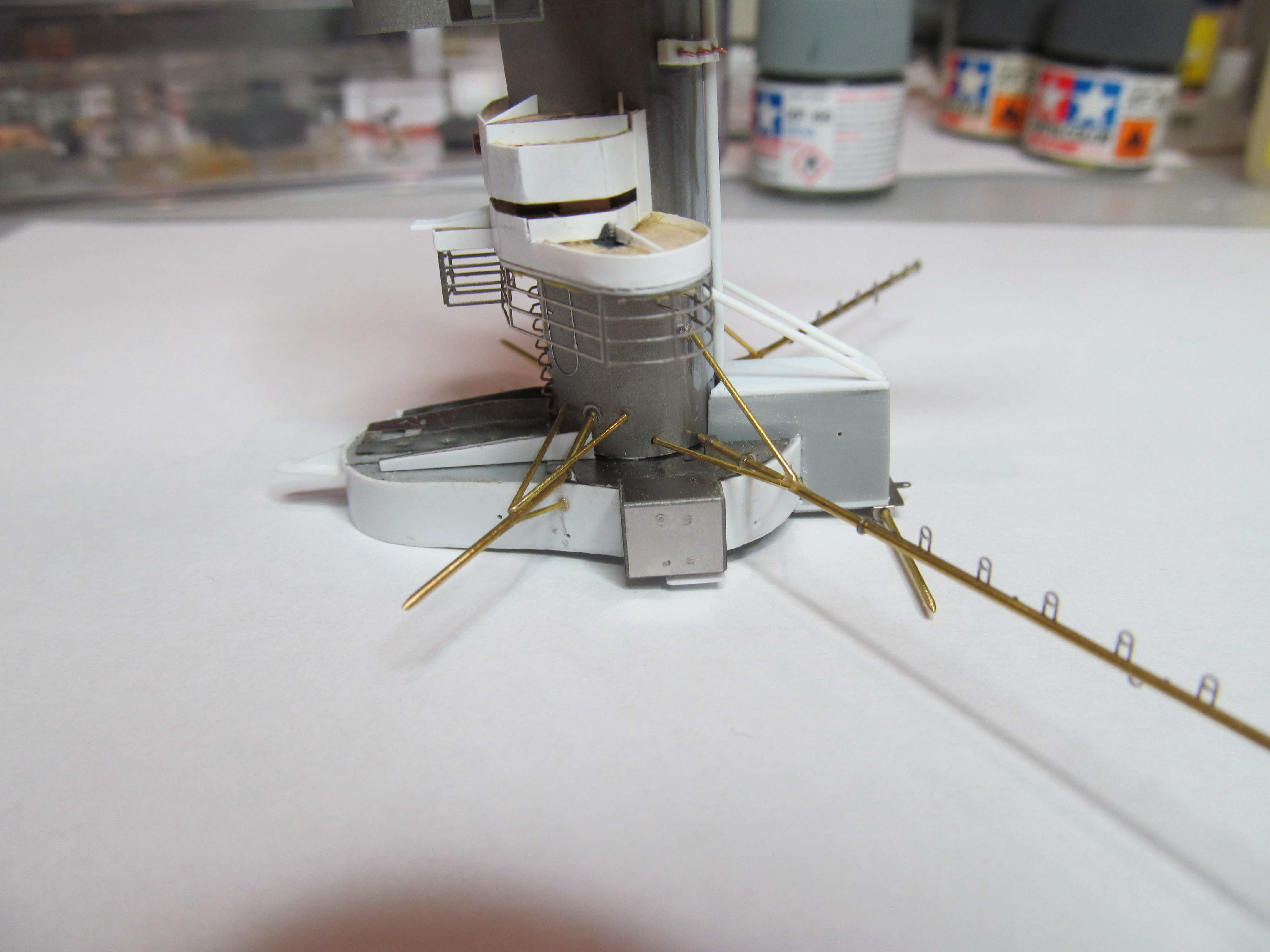

Установил леера.
Тут ДеАгостиниевские леера уже не прокатили, использовал леера от Микродизайна.
И установил намертво верхний балкон.

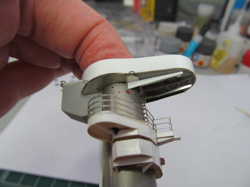

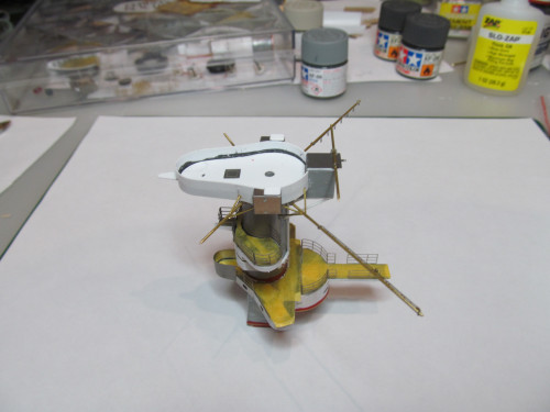

Сообщение Алексей Севастополь » 04 мар 2020, 12:08
Всем привет!

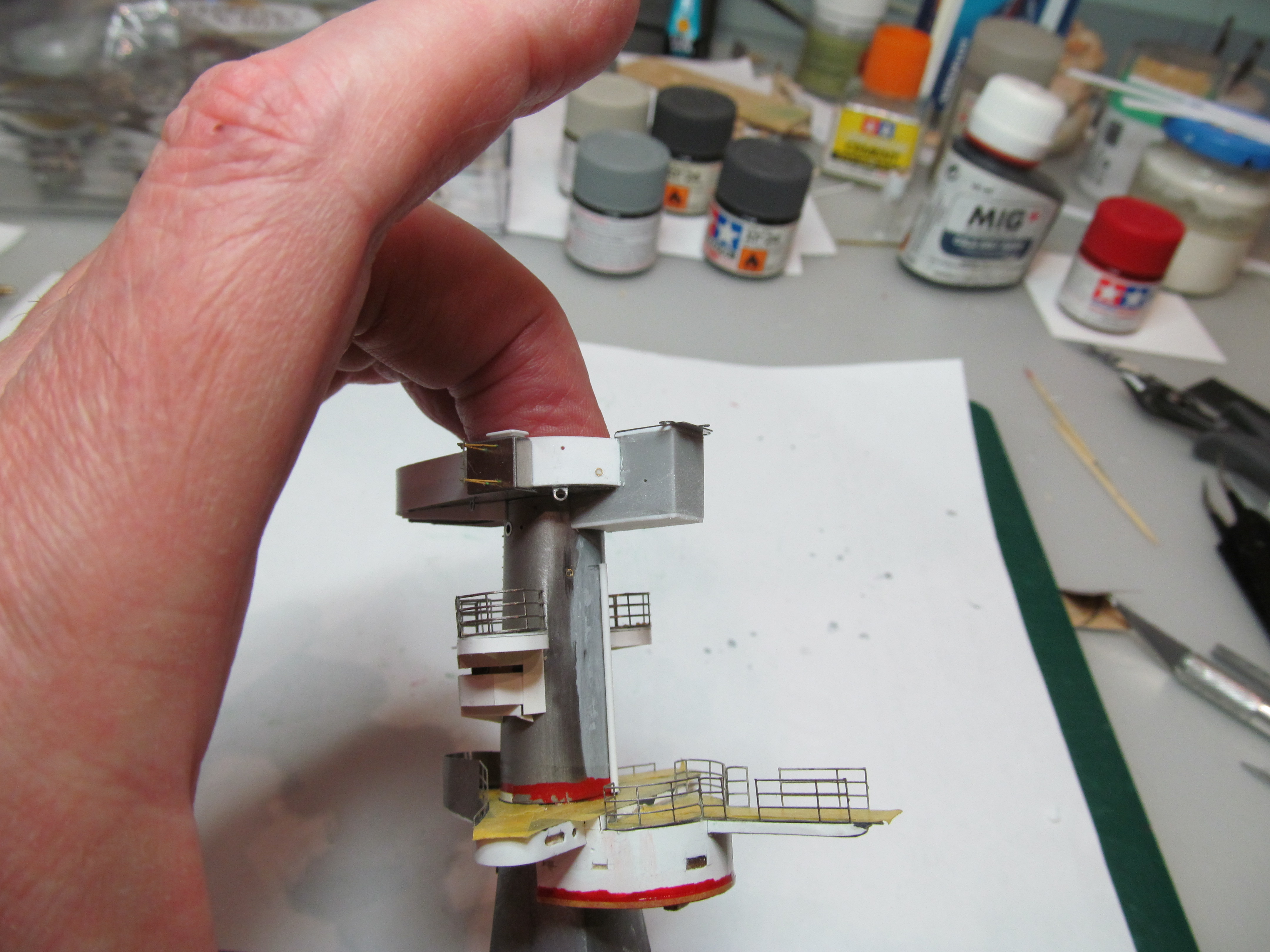

Продолжаю работать с балконом носовой надстройки, и не только.
Алексей Севастополь
Сообщения: 836

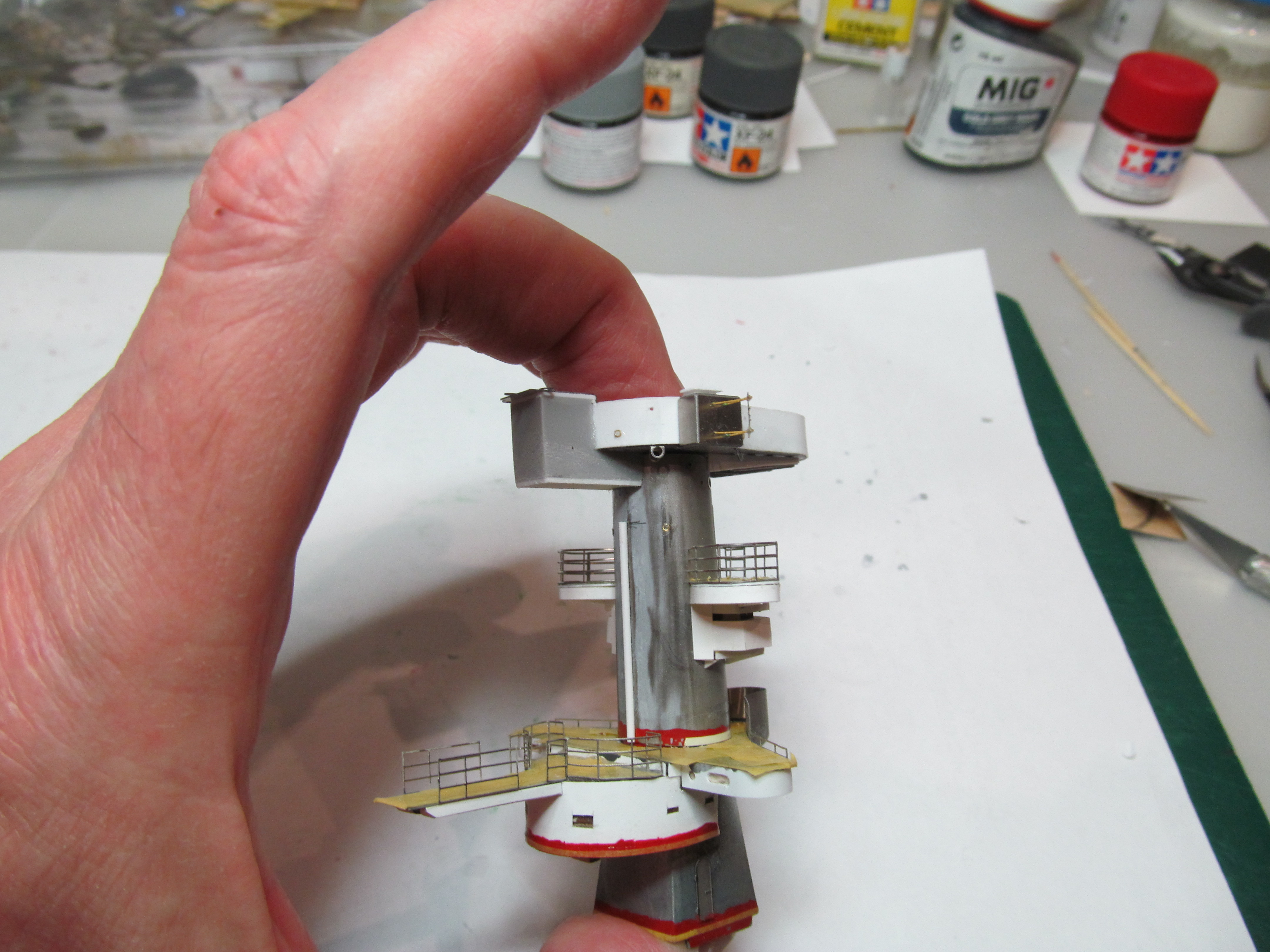

Сообщение Алексей Севастополь » 04 мар 2020, 12:09
Алексей Севастополь
Сообщения: 836

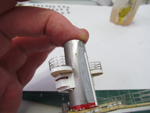

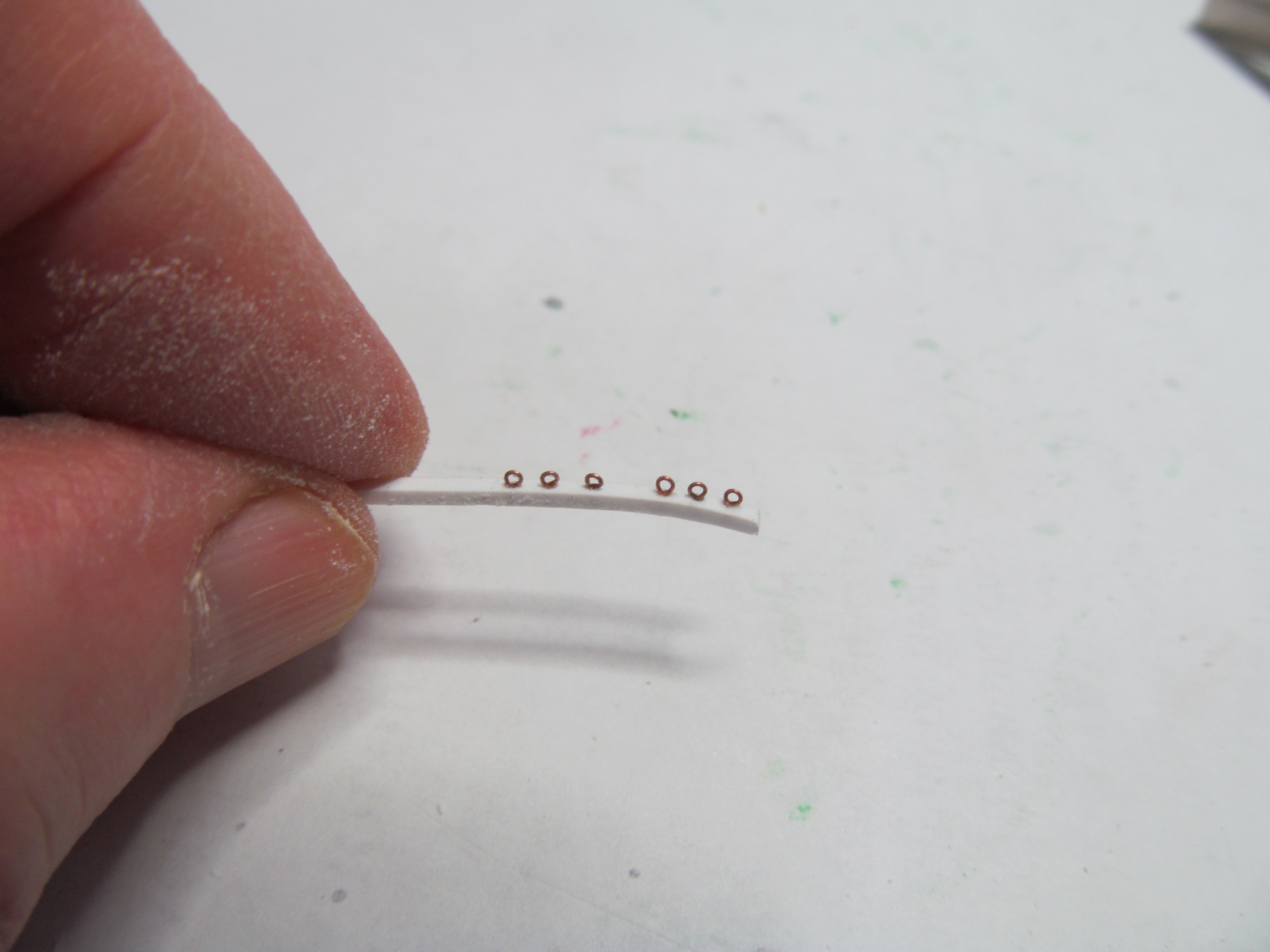

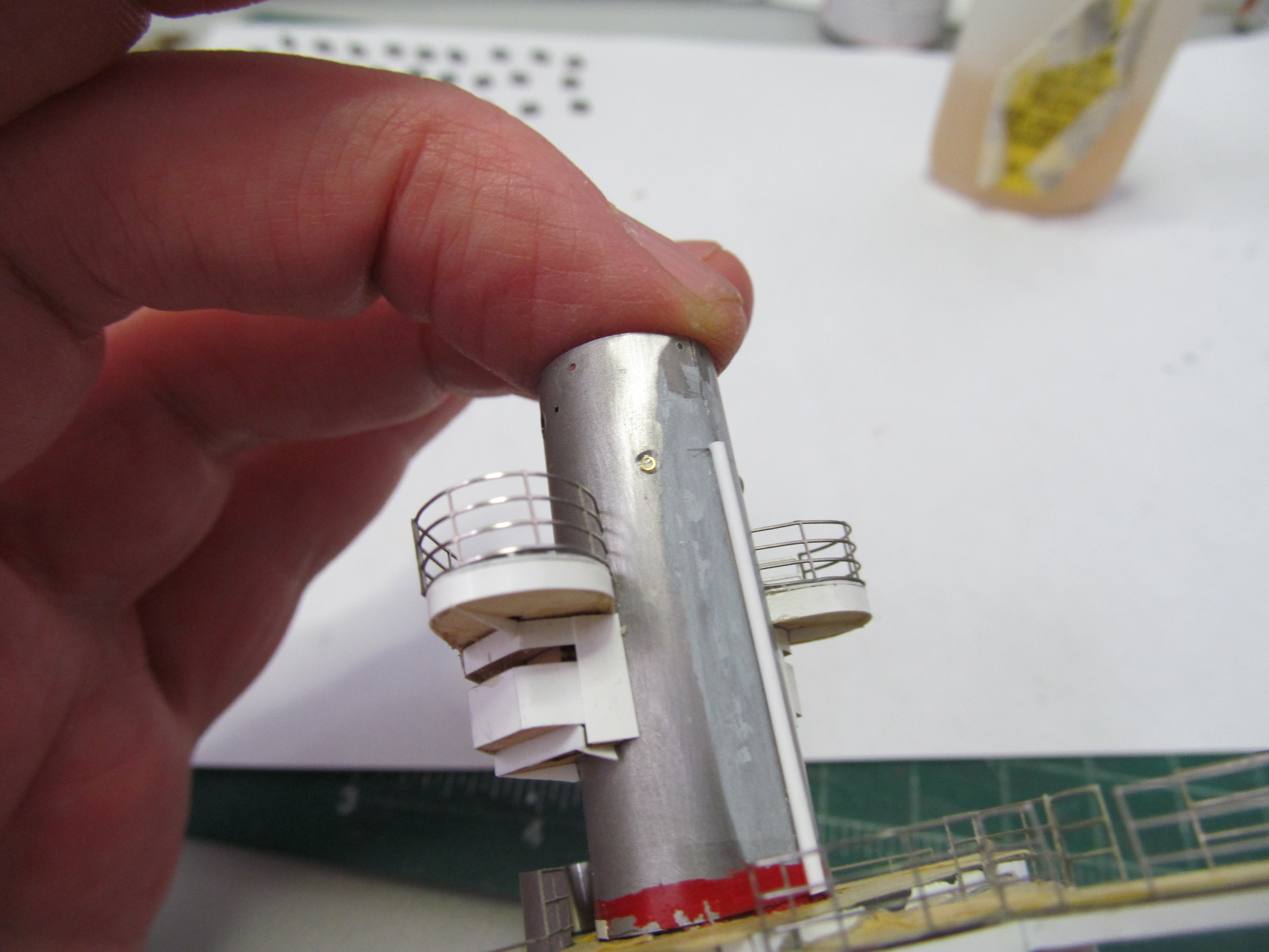

Сообщение Алексей Севастополь » 04 мар 2020, 12:11
Попал ко мне тут недавно вот такой снимок.
Ну, и пришлось сажать на колонну колечки, чтобы завести потом антенны в радиорубку.

Сообщение Алексей Севастополь » 04 мар 2020, 16:50

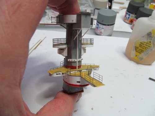

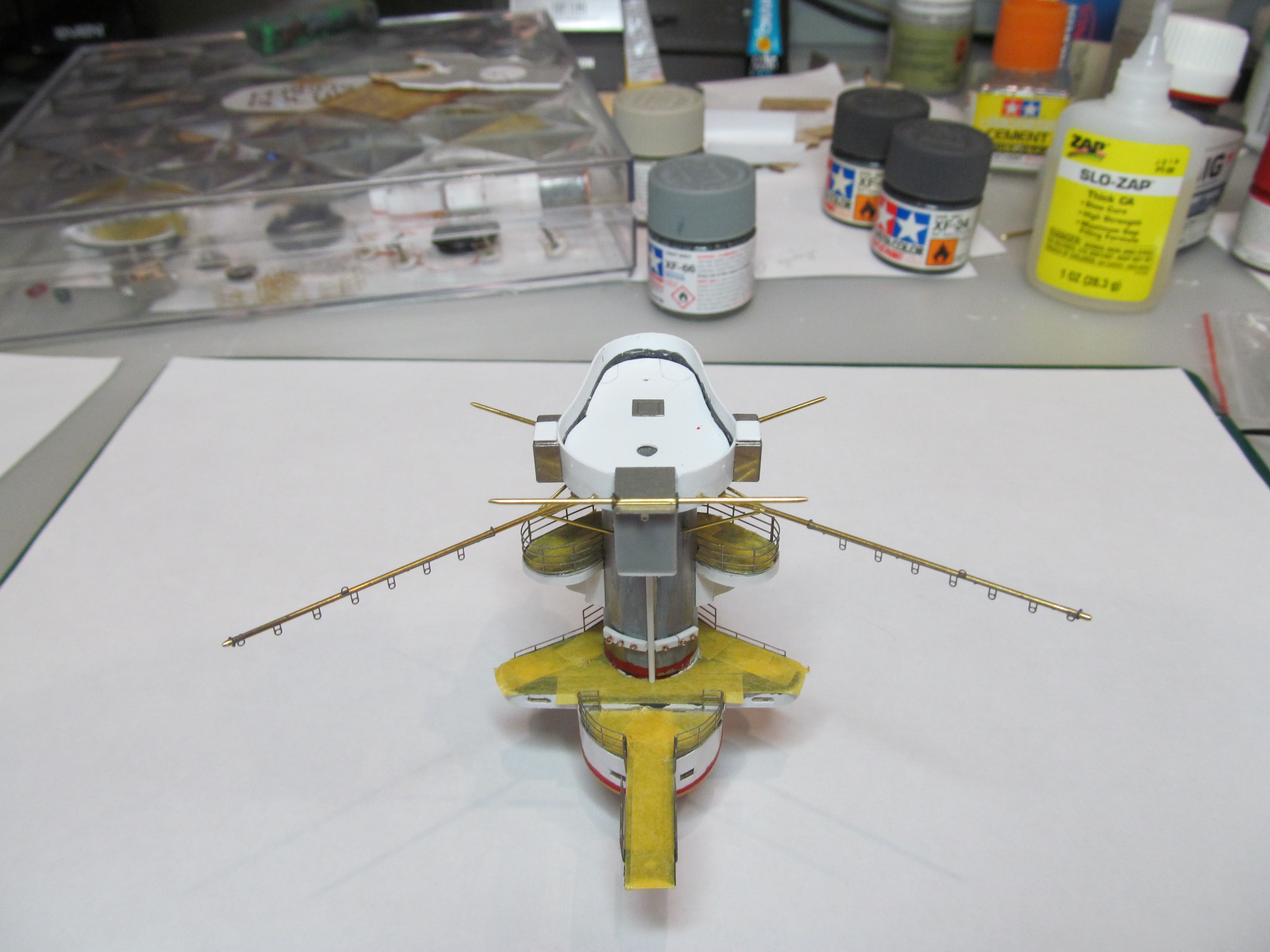

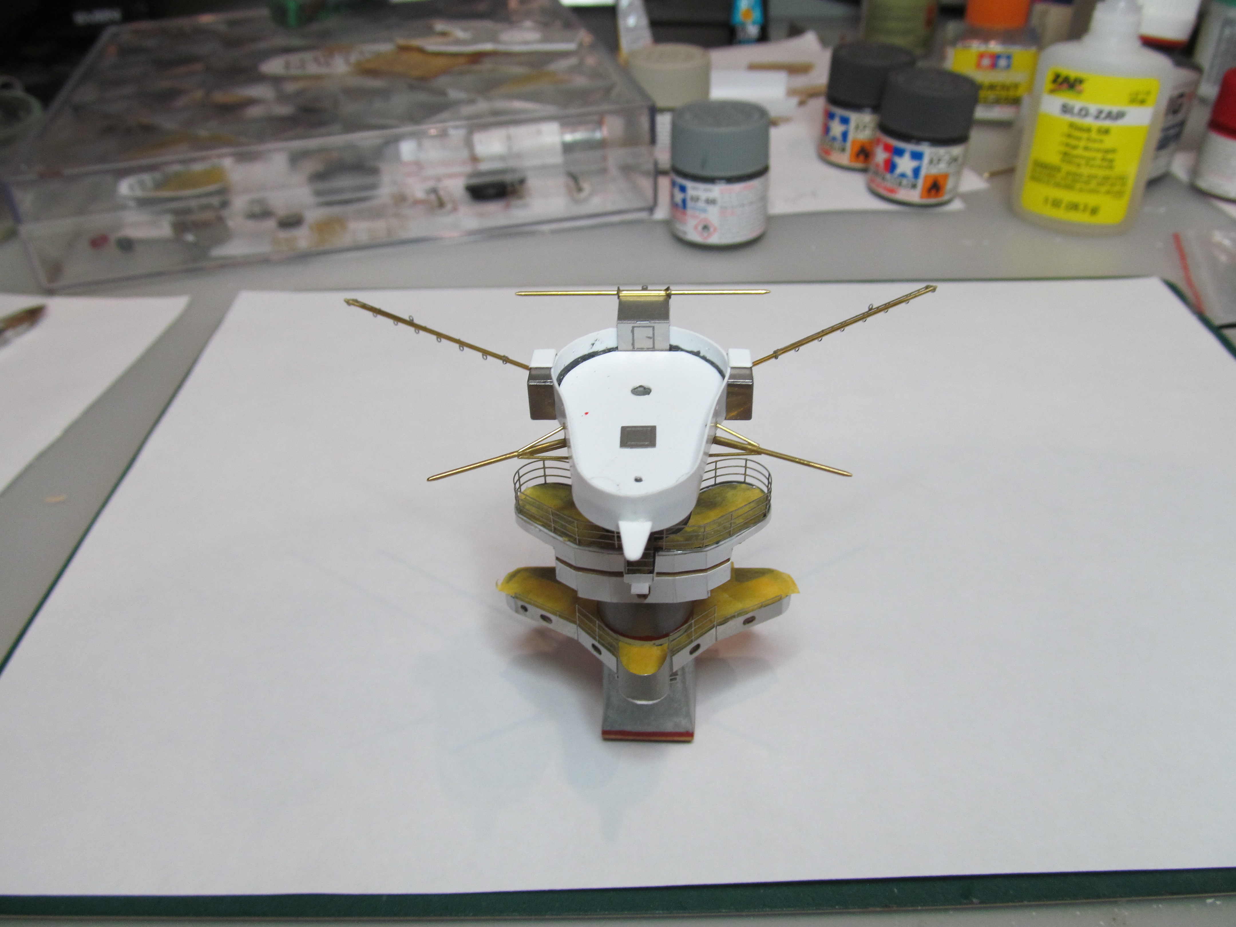

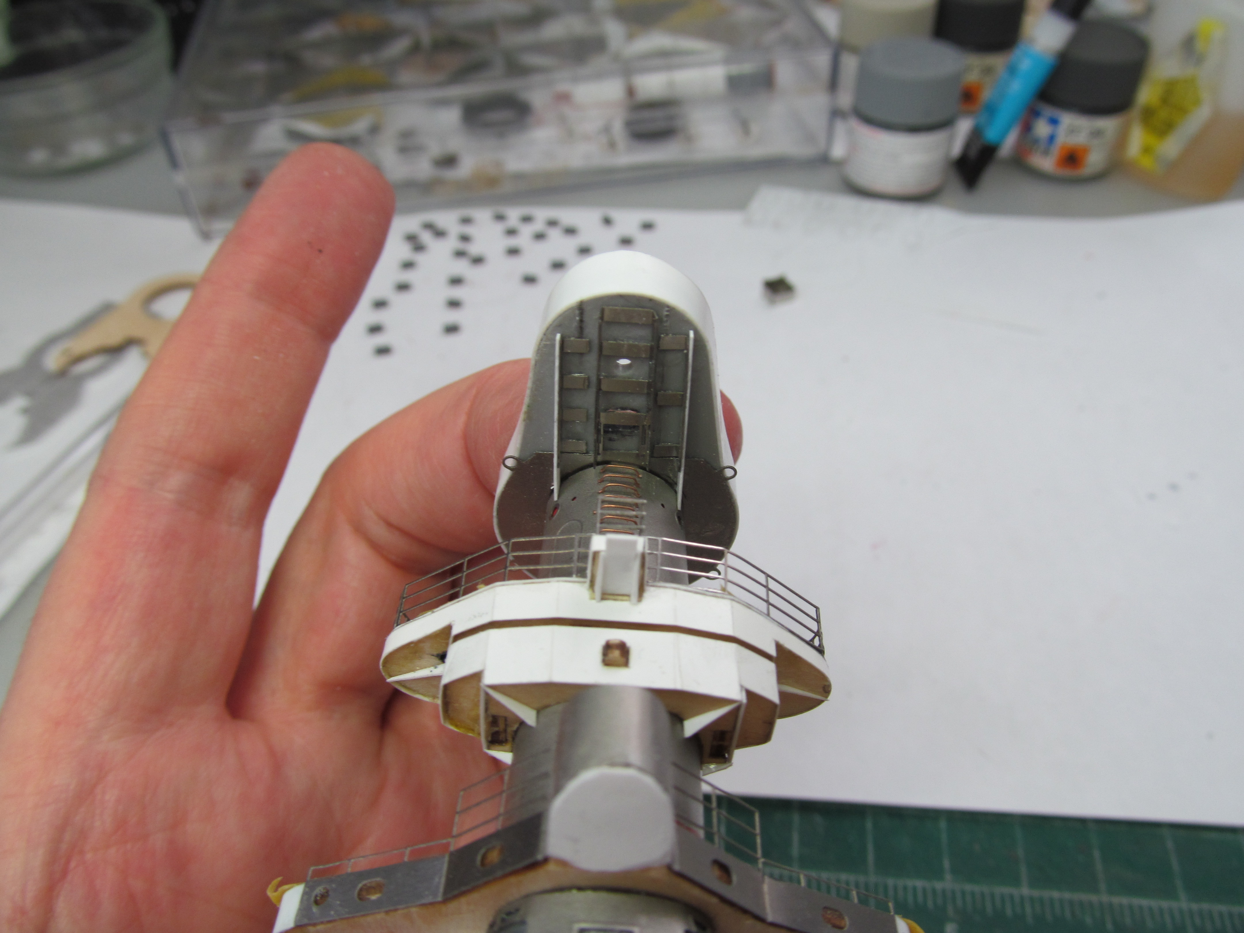

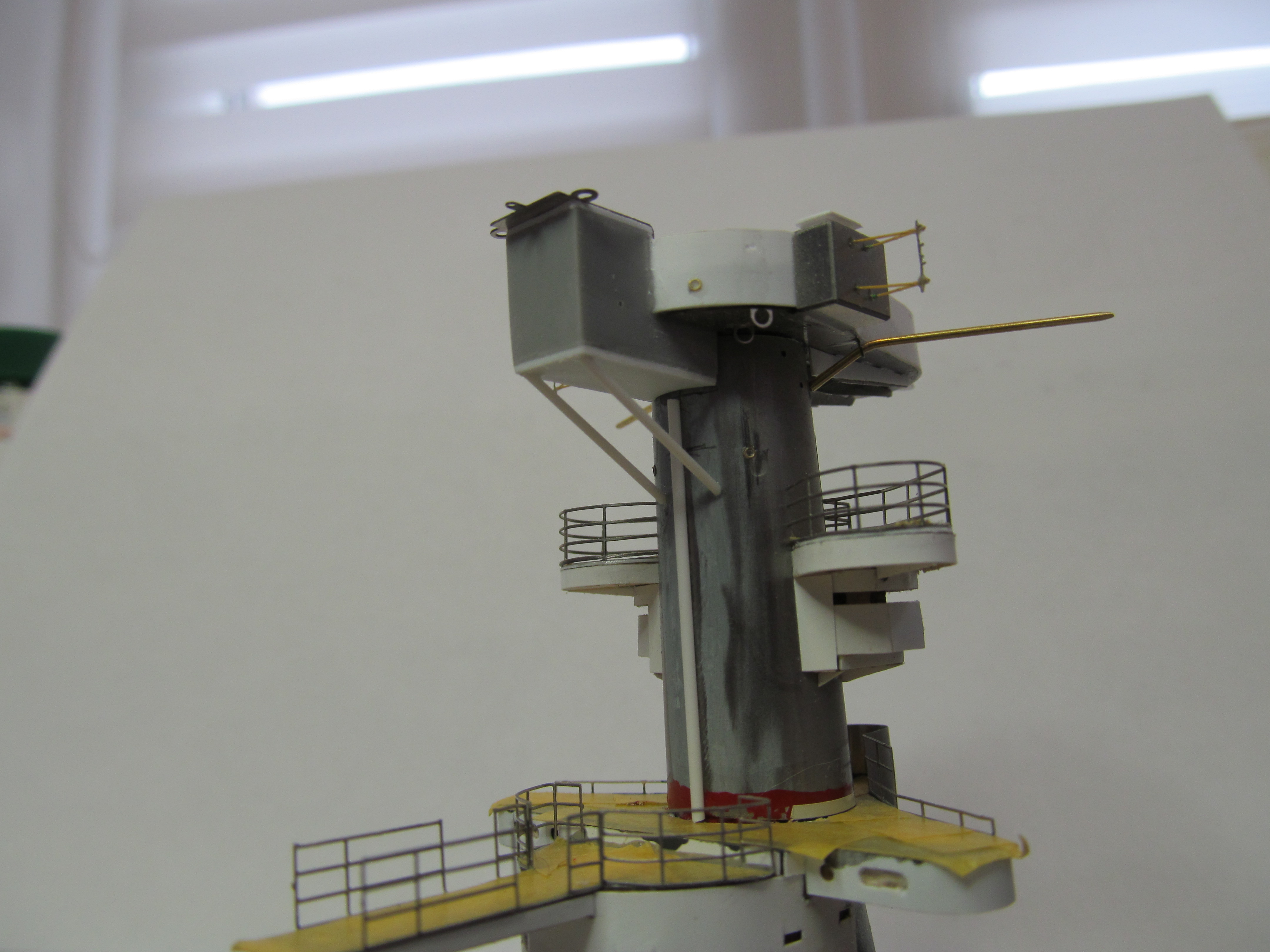

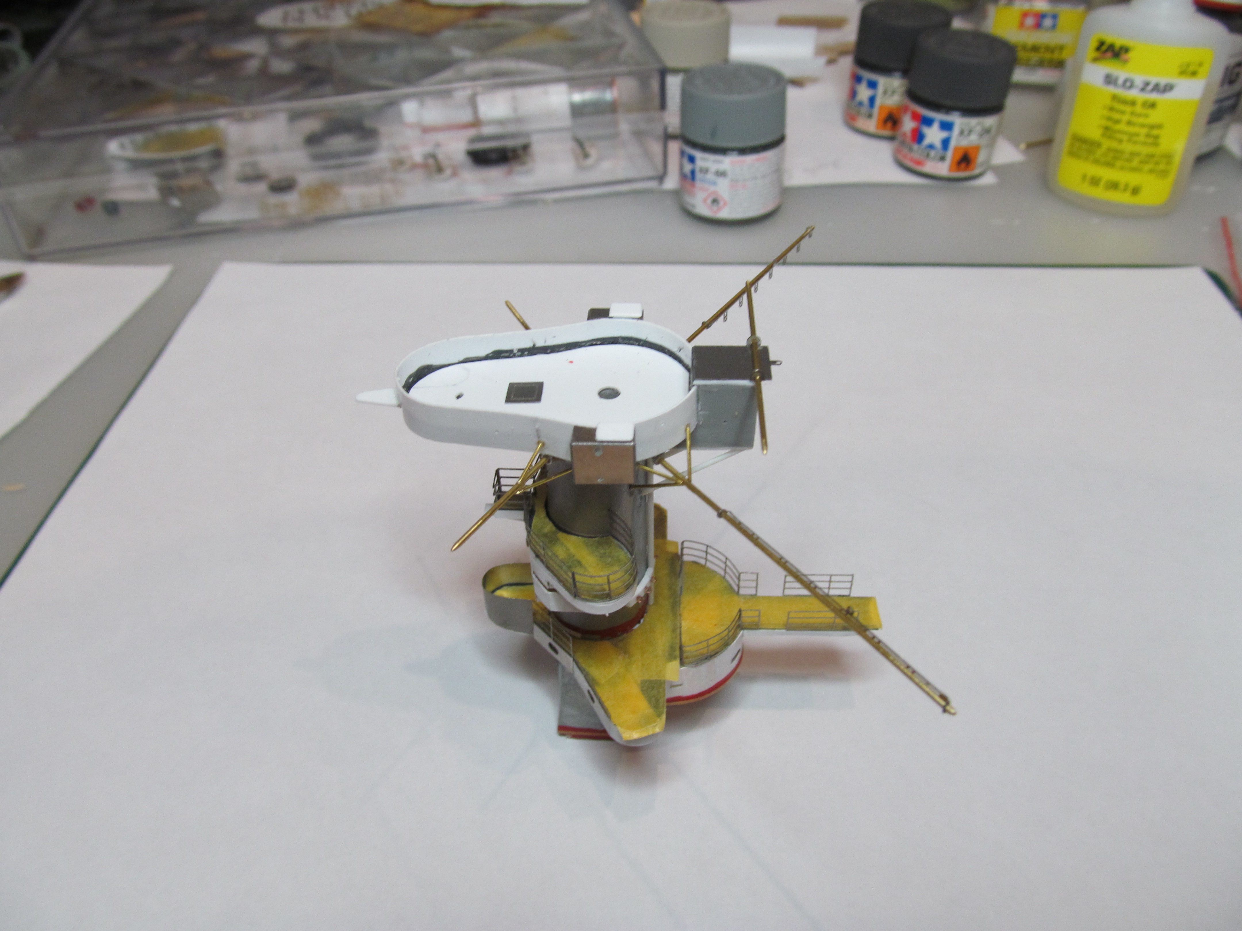

Продолжаю.
Немного доработал схему от ДеАгостини - добавил несколько растяжек и подпорок, ориентируясь по чертежам и по фото.
Алексей Севастополь
Сообщения: 836
Сообщение Алексей Севастополь » 04 мар 2020, 16:51
