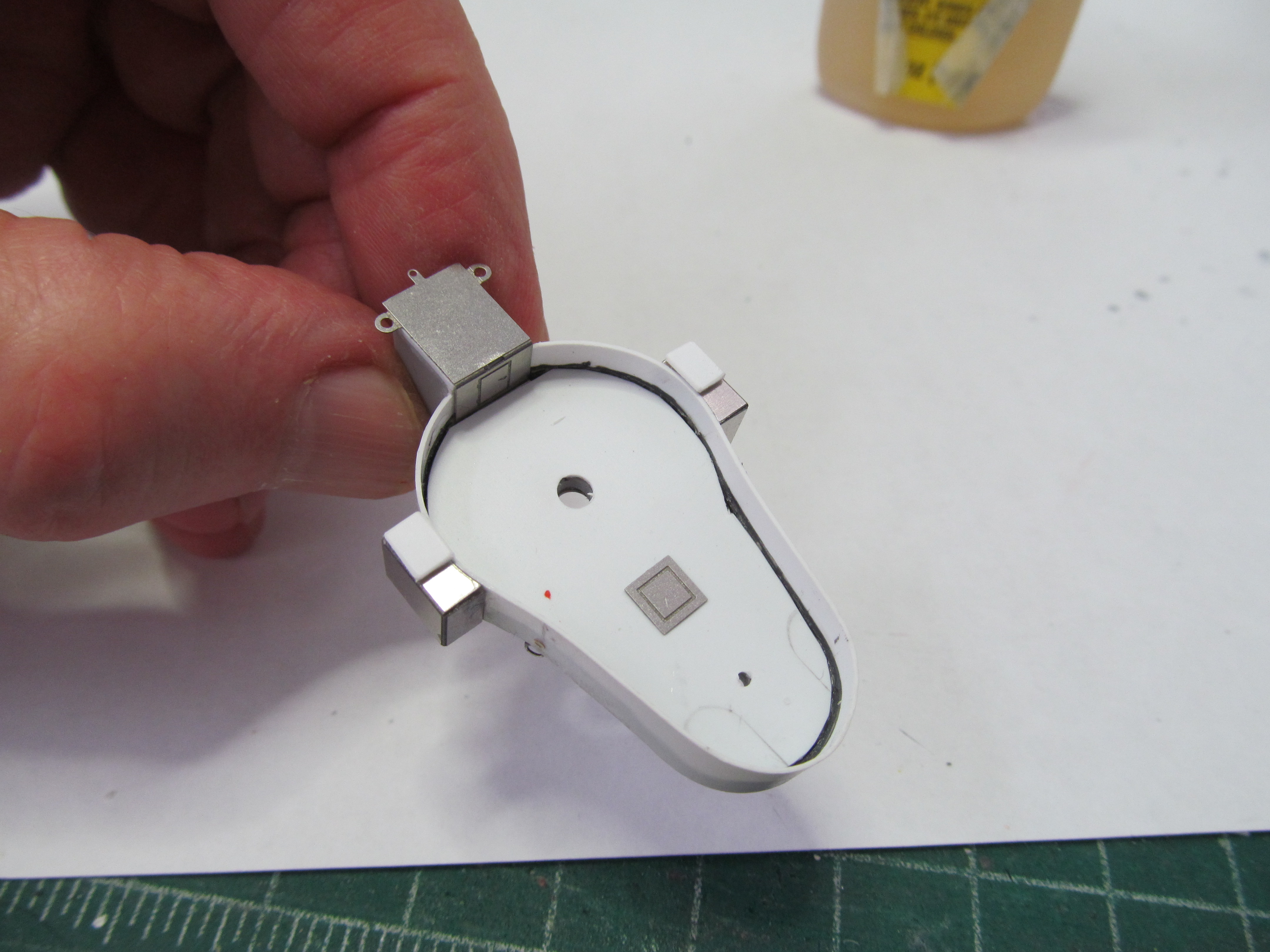

Всем привет!
На кормовом ковше добавил площадочку для установки навигационного огня - чуть выше площадки для матюгальника.
На фото видно, что на "ушах" верхнего балкона носовой надстройки были какие-то конструкции.
