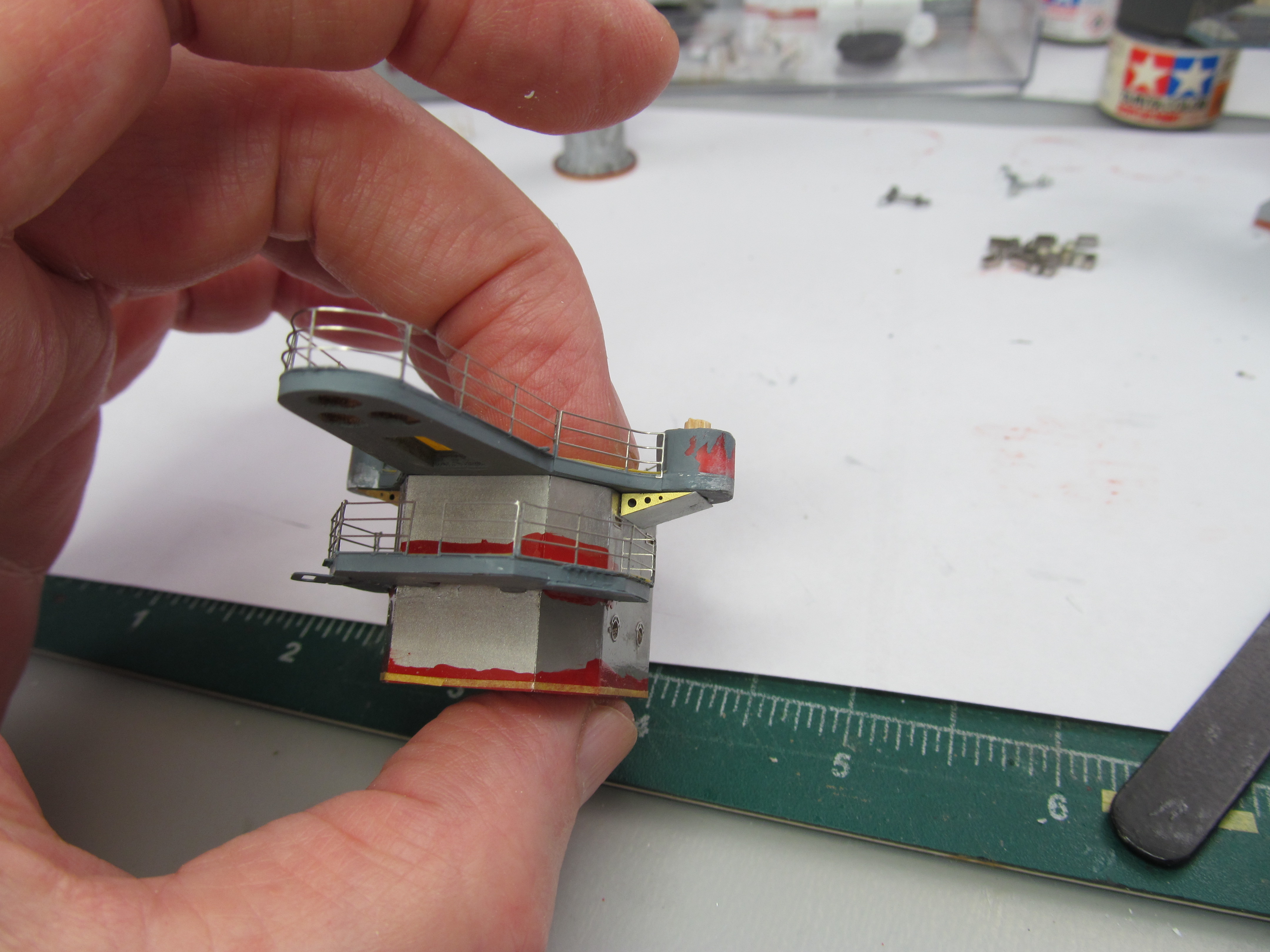

Сообщение Алексей Севастополь » 28 фев 2020, 16:14
Всем привет!
Наконец-то вчера получил пластину с фототравлением из выпуска 107, которой у меня раньше не было.
И решил немного переделать верхний балкон. Уж делать по ДеАгостини, так - делать.
Выяснилось, что пиллерсы, предлагаемые Разработчиком, висят в воздухе, пришлось наращивать до стыковки с колонной. Пришлось наращивать.

Сообщение Алексей Севастополь » 28 фев 2020, 16:16
На "ушах" добавил дополнительные оголовники со смотровыми щелями и дополнительные упоры из колечек для крепления растяжек рей (ДеАгостини этот элемент дал упрощённо)

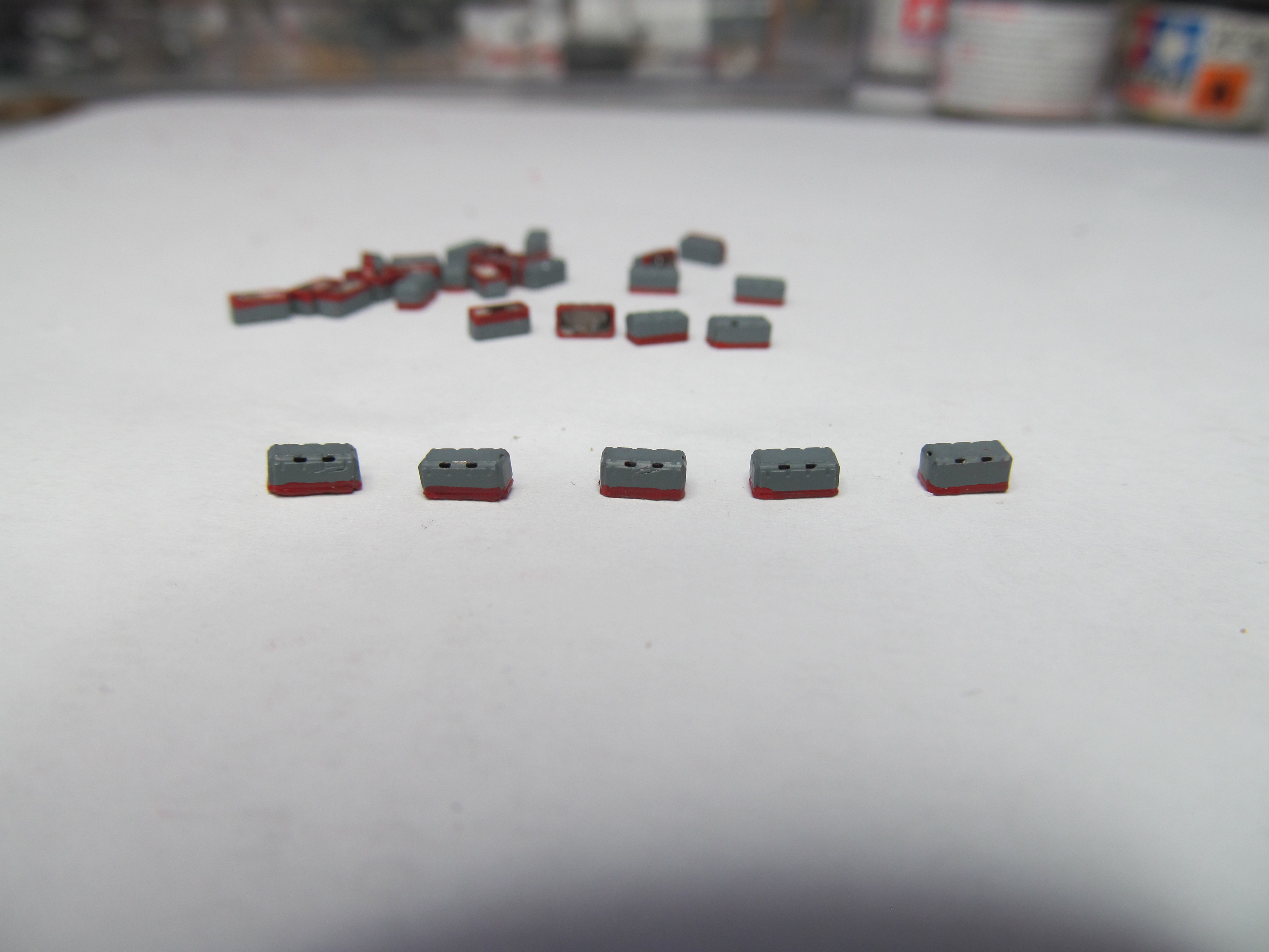

Сообщение Алексей Севастополь » 28 фев 2020, 16:19
Покрасил кранцы первых выстрелов.

Сообщение Алексей Севастополь » 01 мар 2020, 19:56
Всем привет!
Подсказали мне тут вчера более опытные товарищи, что в кормовой части верхнего балкона "курдюк" имел несколько иную форму, в отличие от предлагаемой ДеАгостини.
Более подробно изучив чертежи и фотографии, пришёл к выводу, что замечание было абсолютно верное.
Пришлось переделывать.

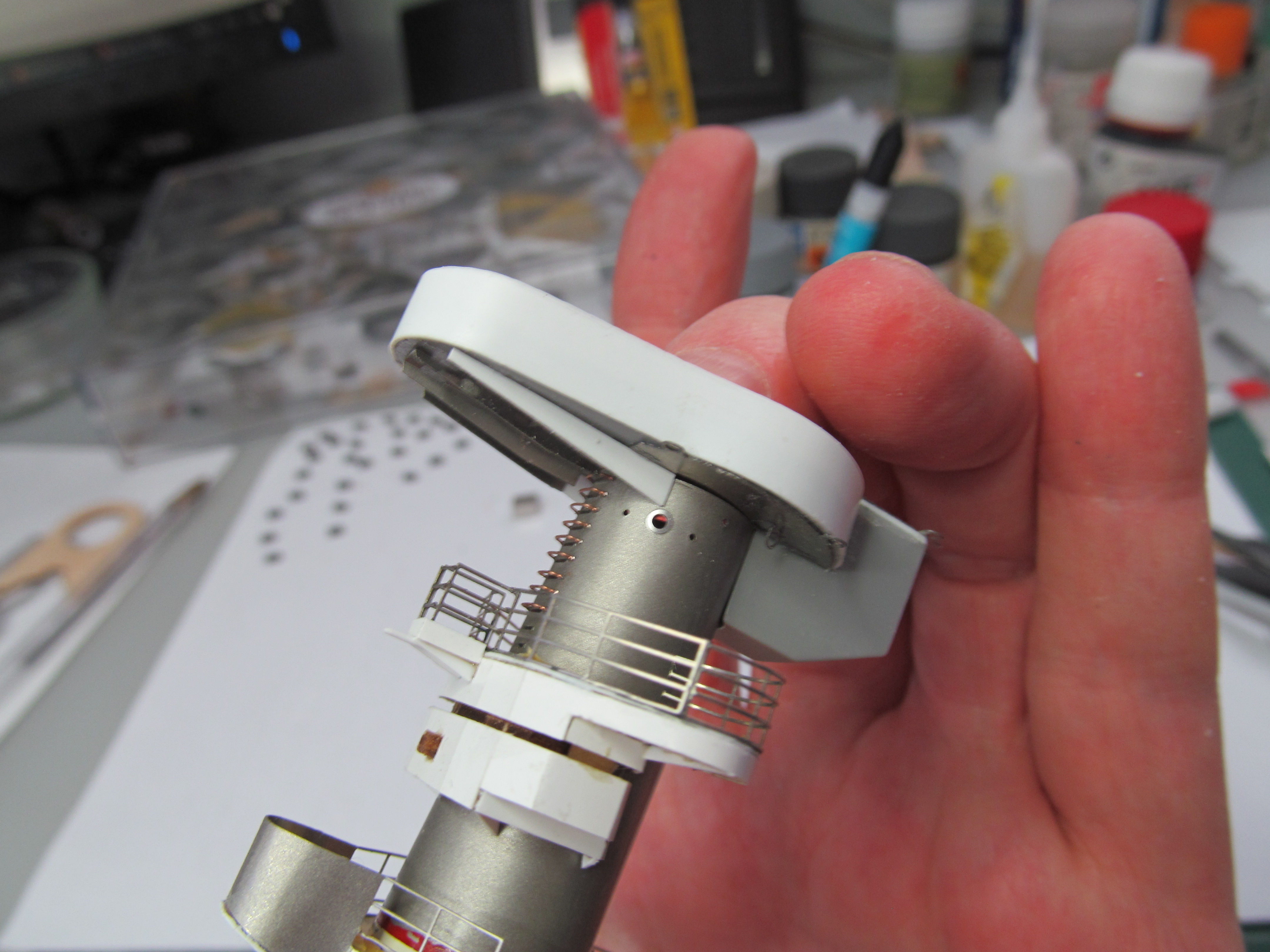

Сообщение Алексей Севастополь » 04 мар 2020, 12:08
Всем привет!
Продолжаю работать с балконом носовой надстройки, и не только.

Сообщение Алексей Севастополь » 04 мар 2020, 12:11
Попал ко мне тут недавно вот такой снимок.
Ну, и пришлось сажать на колонну колечки, чтобы завести потом антенны в радиорубку.
